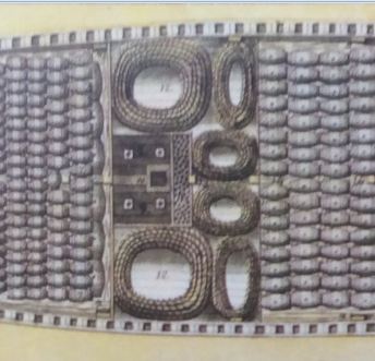

Hola, buscando imbornales en el V74 he visto lo del lastre móvil, está en el tomo II pág 93 y Planche XXX.
adrian sorolla
Mensajes: 783
Ubicación: valencia
Re: Mahonesa Frag, de34 c, a 1:32 por A.Sorolla, pl.F.Urtizb
Mensaje por adrian sorolla »
Leopoldofran escribió:Hola, buscando imbornales en el V74 he visto lo del lastre móvil, está en el tomo II pág 93 y Planche XXX.
Muchas gracias Leopoldo
Este ya lo tenia presente, pero volvemos a lo mismo, es conveniente extrapolar directamente de un diseño de barco de otros países a un barco de construcción española, me hubiese gustado alguna referencia mas cercana.
Aunque ya no voy a poder representar este tipo de lastre, y aun, que no se si lo llevaría esta fragata.
Gracias de todas formas.
Adrian

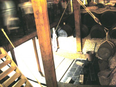

ferarr
Mensajes: 492
Mensaje por ferarr »
Hola Adrian:
He encontrado esta foto del Victory, creo que te puede dar una idea, aunque no se si te servirá, al tratarse de un barco ingles.
No sabia que eran esas piezas, pero atando hilos, creo que son lingotes de lastre.
un saludo

Mensajes: 3166
Mensaje por Cayetano »
Leopoldofran escribió:Hola Adrián, te pongo un dibujico de cómo podría ser la sujección del cable si tienes una bulárcama a mano, es solo una conjetura, pero mecánicamente es defendible.
En cuanto al lastre solo sé lo que has puesto tú, imagino que iría a continuación del lastre normal y en caso extremo en el pañol del carbón a proa y en el de recambios del condestable a popa, el peso de este lastre te lo puedo decir pero lo tengo que buscar.
Puestos a instalar ese tipo de fijación, también podría ir en la sobrequilla.
adrian sorolla
Mensajes: 783
Ubicación: valencia
ferarr escribió:Hola Adrian:
un saludo
Interesante la foto.
Seguro que si era lastre de hierro, tiene toda la pinta, ya que el lastre de lingotes de hierro se situaba en el fondo debajo de los cañones viejos y el lastre de piedra que nivelaba todo.
adrian
adrian sorolla
Mensajes: 783
Ubicación: valencia
Hola Cayetano
La idea es dejar los cables sobre el falso sollado alrededor de la caja de bombas mas o menos como se aprecia en el dibujo adjunto, no creo que necesite fijarlos.
Adrian

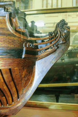

Hola Adrián, me alegro de que hayas retomado la Mahonesa, es una fragata muy bonita.
No me acuerdo a cuento de qué se puso en el foro de Delacroix una foto del modelo de la Diana del MNM y la acusaron de que las ligazones de escobén tenían un ancho imposible.
Yo no entiendo de esto pero el argumento parecía justificado y como he visto que has hecho del mismo estilo te lo recuerdo por si las moscas.

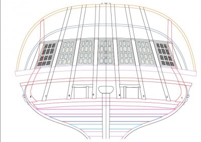

Otra cosa que me llama la atención es el pico que se ve en el encuentro de la cubierta de popa con la peineta, siendo esta curva se me hace un poco raro, supongo que Fermín sabrá porqué lo hace.
Tu trabajo me parece excelente si anoto algo es por si sirve para mejorar.
Leopoldo, no he entendido esta segunda cuestión, no se que es la peineta, me lo explicas porfa.
Mañana cuando ponga las fotos en el foro Frances, veremos las reacciones.

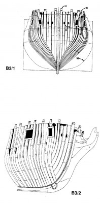

Mensajes: 6060
Hola Adrián. Me parece muy bien lo de atenerse a los planos, es mucho más sencillo.
Pero yo no puedo, es una cuestión de temperamento y gracias a ello he evitado en mi vida profesional algunas inconveniencias por no decir desgracias, cuando comprobando el armado de una estructura decía: viene así en los planos pero se cae. Cuando no había móviles, o paraba esa parte de la obra o lo arreglaba yo mismo, luego cuando hubo móviles bastaba con llamar al calculista. Siempre me dieron la razón ( o casi siempre). Con eso no pienses que soy un estructurista de primera, a veces los mismos ferrallas se daban cuenta.
Ahora , en modelismo seguir los planos al pie de la letra es lo que se debería hacer, aunque...
En las monografías francesas, rara vez viene todo, por si acaso el autor hace referencia a los cuatro tomos del V-74, pero muchas veces el problema no es el mismo, o simplemente tampoco viene en el V-74.
En el libro de Isidro sobre el navío de 68 cañones el número de piezas que forman las ligazones de escobén es bastante alto, 6 ó 7 por costado, EN LA PARTE SUPERIOR, y es un navío a la inglesa, con cuadernas reviradas.
En el modelo del Velasco, que es a la inglesa también , tiene las mismas y en la monografía de la Pandora de McKay y Coleman también.
En tu fragata sólo se ve la parte inferior del conjunto de las ligazones, quizás esté bien, pero verás como los franceses no te lo pasan.
La peineta creo que no es un término muy académico, es lo que los franceses llaman "fer á cheval" y es el arco que formado por varias piezas remata el coronamiento en su parte superior. Visto en planta tiene forma curva continua, mira en tus planos a ver cómo viene.

adrian sorolla
Mensajes: 783
Ubicación: valencia
Hola Leopoldo
Agradezco tus comentarios.
Las ligazones de escoben que has mostrado son las correspondientes al sistema ingles que son totalmente rectas formando un macizo de piezas iguales, que también son utilizadas de forma similar por los holandeses, no se si para esta fragata serian de aplicación, de todas formas esta parte ya no tiene posibilidad de cambiarse y yo digo que si en su día lo pasaron a la Diana y la pusieron en el MNM, a esta mía que ademas no se le vera nada de esto no creo que me cree mayores problemas.
Por los franceses no me preocupo, ya que es un barco español y ellos a los barcos españoles no hacen ningún caso, es como si la marina española no hubiera existido, responden por cortesía pero no les preocupa en absoluto como era o no la construcción naval española, solo se preocupan (si es que de algo de esto se preocupan) de que la maqueta este bien realizada.
En cuanto a la curva de herradura del espejo de popa, pongo el diseño que he utilizado para su realización.
Saludos cordiales

Mensajes: 6060
Hola Adrián, me parece muy acertado lo que dices, creo que no merece más comentarios.
adrian sorolla
Mensajes: 783
Ubicación: valencia
isidro escribió:
Adrian
no lo veo
la gambota de la aleta se va para fuera,
no hay una gambota que defina el final del casco? esa deberia ser la de la aleta, tu la has colocado por dentro?
El lateral de la fragata en popa va hacia afuera sin recogimiento?
Gracias por comentar
El dibujo que he puesto para la herradura no es el mas adecuado para hacerse una idea del cierre del casco a popa, ya que la inclinación tan pronunciada se se observa en las gambotas engaña a la vista.
Igual esta secuencia de fotos muestra mejor el proceso de cierre de popa.
http://www.modelismonaval.com/foro/view ... 45#p142945
Adrian
adrian sorolla
Mensajes: 783
Ubicación: valencia
Hola Cayetano
Adrian
según torralba, los cables se ponen directamente en el sollado salvo a finales de siglo XVIII donde se hace un tablado mas bajo en la bodega. de ahi son las fotos del montañes, pero ojo que antes no se ponian asi.
Bueno hay que tener en cuenta que esta fragata fue botada en 1789 y el Montañes en el 1794
En cuanto a las ligazones de escoben, como ya no hay posibilidad realizar ningún de cambio no me voy a preocupar mas.
