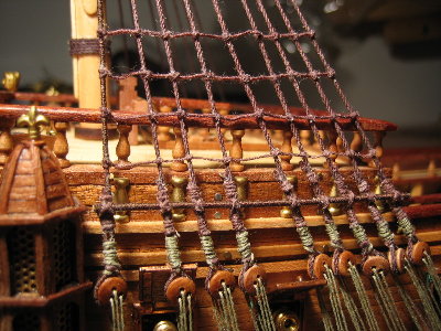

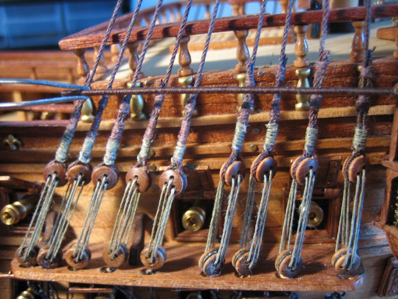

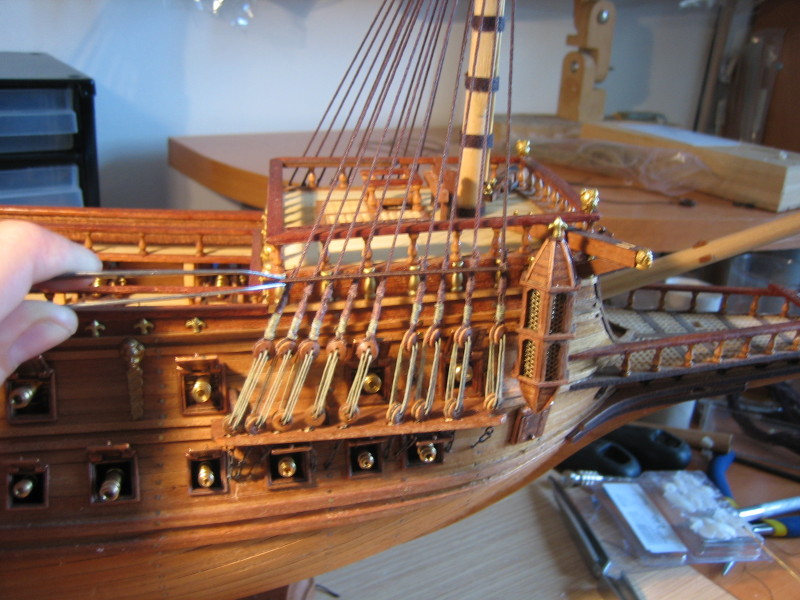

Sigo el mismo procedimiento con el mesana, no se si lo hago de forma correcta pero me resulta más práctico.
Conn
Mensajes: 1042
Mensaje por Conn »

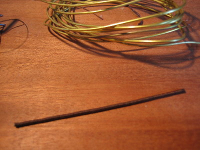

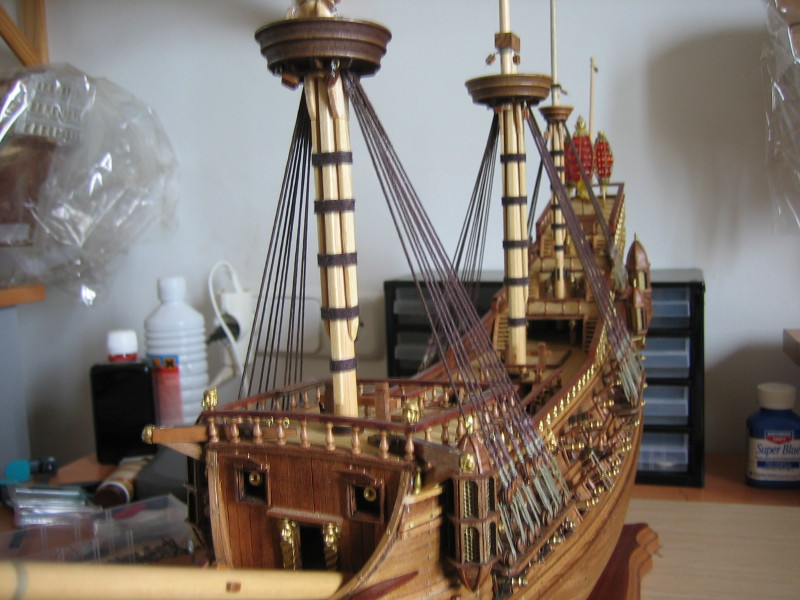

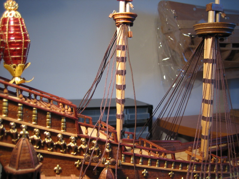

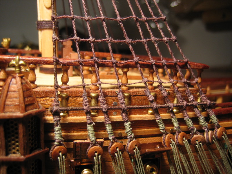

Bueno ya he terminado, por fin!!, 50 obenques en total y aún me faltan los obenquillos :( laborioso pero esto empieza a coger forma.

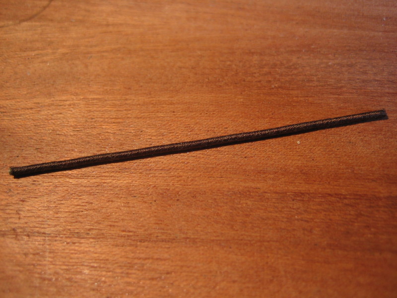

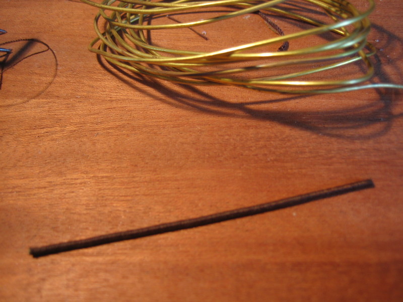

Ahora tocan los flechastes con su guardajarcia correspondiente. No tengo claro como hacer la guardajarcia, si hacerla con una barra de latón aforrada, una tira de madera de 2x2 mm u otro sistema, voy a hacer pruebas a ver cual queda mejor.
Conn
Mensajes: 1042
Mensaje por Conn »

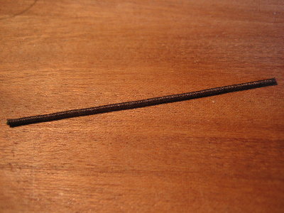

Voy haciendo pruebas...
Conn
Mensajes: 1042
Mensaje por Conn »
Me gusta como queda, siempre las he puesto de madera, me parece que me decanto por este sistema como novedad en mi flota.
Ultima antes de flechastes.
Antes tendré que colocar bien las vigotas rebeldes que se tuercen solas.
edcovi
Mensajes: 1185
Ubicación: ibi (Alicante)
Mensaje por edcovi »
bien conn muy bien, eres un autentico genio.Lo de las vigotas que se tuercen solas es lo que mas me ha complicado siempre. Explica bien como lo haces y no te quejes de tu taller que tambien se ve grande y LIMPIO :D
ramon
Mensajes: 4627
Mensaje por ramon »
Las vigotas se tuercen porque...están bien puestas. En la realidad se tuercen, si te fijas en barcos reales es normal que estén un poco torcidas sobre todo si la jarcia está bien tensa. No le des mucha importancia a ese punto y ni se te ocurra forzarlas pegándolas o algo así.

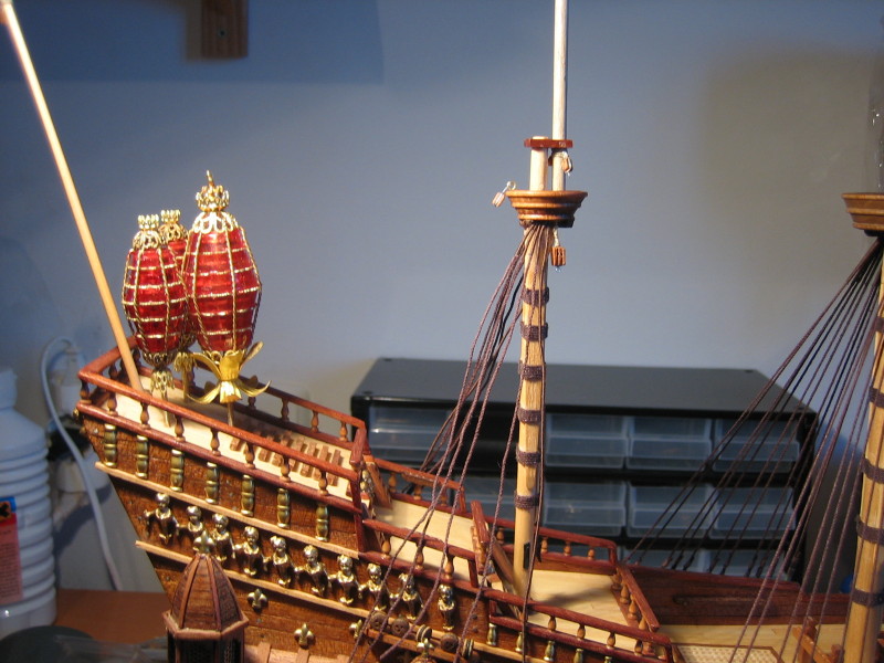

ramon
Mensajes: 4627
Mensaje por ramon »
En cuanto al guardajarcia sopesa la posibilidad de ponerle de madera, grande, de dos piezas y con agujeros preparados para cabillas... Ese barco lleva un aparejo barroco delirante en número de cabos y si le vas a poner jarcia de labor de velas todo punto de amarre te va a parecer de oro. Aparte de eso queda muy bien ese detalle de cabillas en el guardajarcia.

Conn
Mensajes: 1042
Mensaje por Conn »
ramon escribió:En cuanto al guardajarcia sopesa la posibilidad de ponerle de madera, grande, de dos piezas y con agujeros preparados para cabillas... Ese barco lleva un aparejo barroco delirante en número de cabos y si le vas a poner jarcia de labor de velas todo punto de amarre te va a parecer de oro. Aparte de eso queda muy bien ese detalle de cabillas en el guardajarcia.

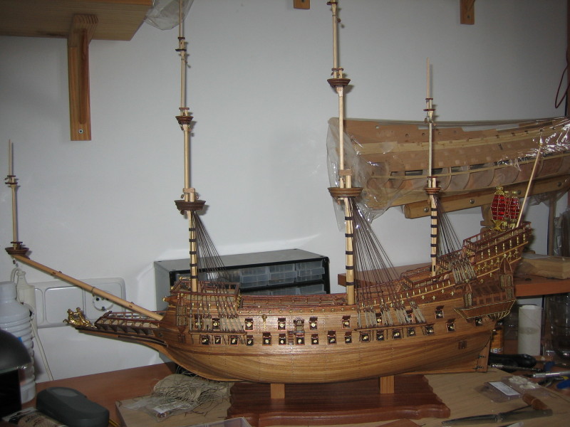

La verdad es que he pensado en este tema, le voy a poner velas, no entran en el kit, de hecho hace tiempo que no uso ninguna pieza que entra en el kit, las estoy cambiando todas, son muy pobres. Aunque no soy un experto en arboladura ni en jarcias, estoy avanzando según veo como lo hacen otros foreros y sigo el Petterson, es difícil hacer maravillas con una escala 1:98 todo se hace extremadamente pequeño.
En cuanto a la jarcia de labor de velas, me tendreis que ayudar porque no tengo planos que especifiquen como son.
El barco tiene bastantes cabilleros, no obstante puedo usar en caso de necesidad las propias barandillas e incluso puedo atar cabos en los obenques a la altura de los primeros flechastes tal y como hice en el Endeavour.
Me sigo decantando por no poner madera en el guardajarcias y darle un toque distintivo, solo para variar de otros modelos que ya he hecho.

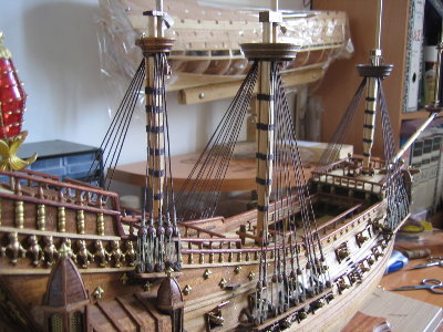

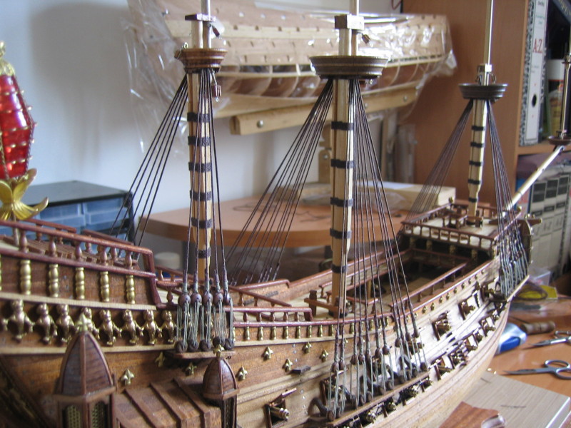

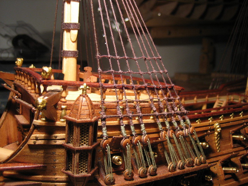

Conn
Mensajes: 1042
Mensaje por Conn »
A ver que os parece como va quedando. Me voy a pasar una semanita poniendo flechastes.
Popeye
Mensajes: 102
Registrado: Mié Abr 05, 2006 8:09 pm
Mensaje por Popeye »
Hola Conn, bonito trabajo.
Te queria comentar, que los flechastes tiene un grosor a mi juicio excesivo.Pienso que es un error tipico de Kit,que no cuesta mucho solucionar.

Conn
Mensajes: 1042
Mensaje por Conn »
Popeye escribió:Hola Conn, bonito trabajo.
Tienes razon, las voy a cambiar pero me he quedado sin cabo tendré que comprar.
a ver si saco tiempo :)

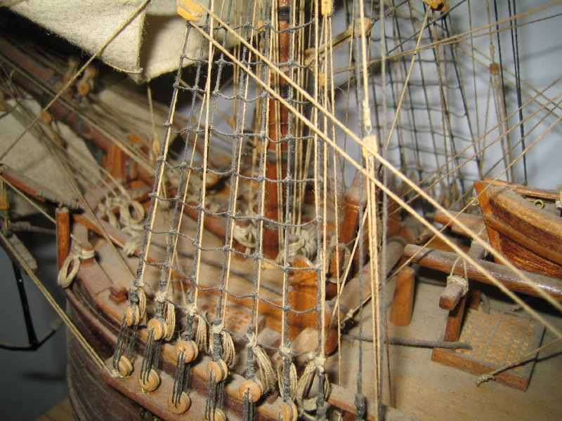

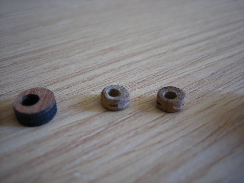

Bueno a falta de encontrar hilo de 0,15mm seguiré con los estays.

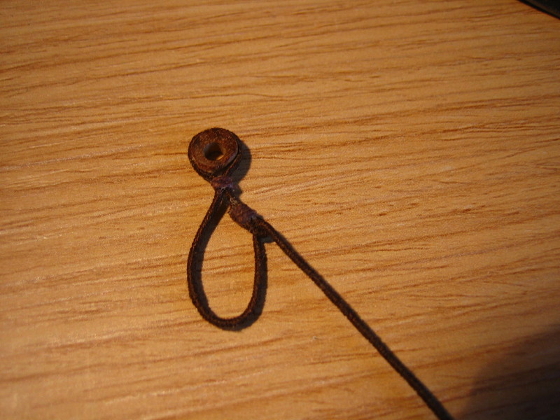

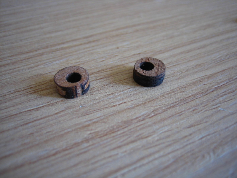

Extraigo los motones ciegos del kit pero me doy cuenta de que como siempre en este modelo no me sirven, están fuera de escala y son de contrachapado, es decir toca cambiarlos y fabricarlos yo mismo.
Sigo el Petterson, aunque no se si lo hago bien al ser mi modelo de una época más antigua a lo que expone el libro.
Preparo el anclaje en el bauprés, aqui me surge mi duda, no se si sería así en 1636
En la escala pertinente y con los encastres para sujección del cabo.
No me sirven, las tendré que cambiar
