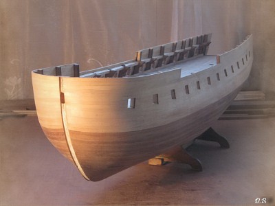

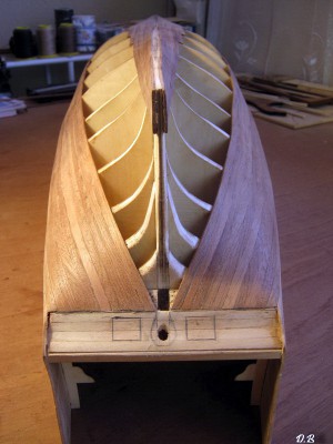

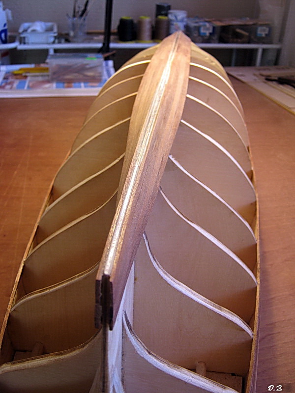

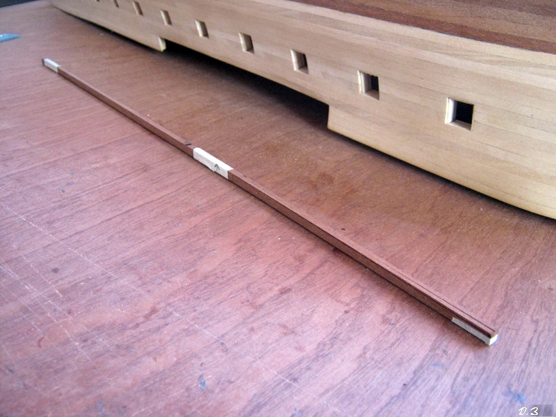

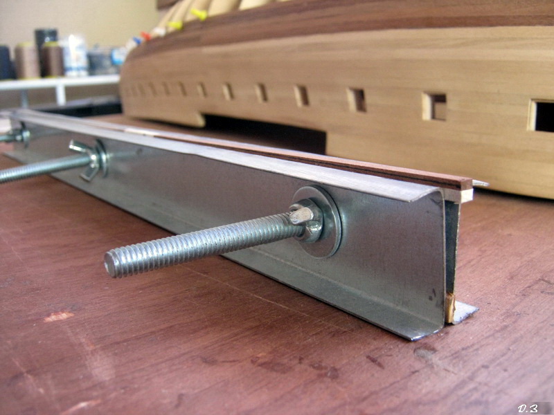

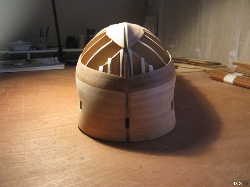

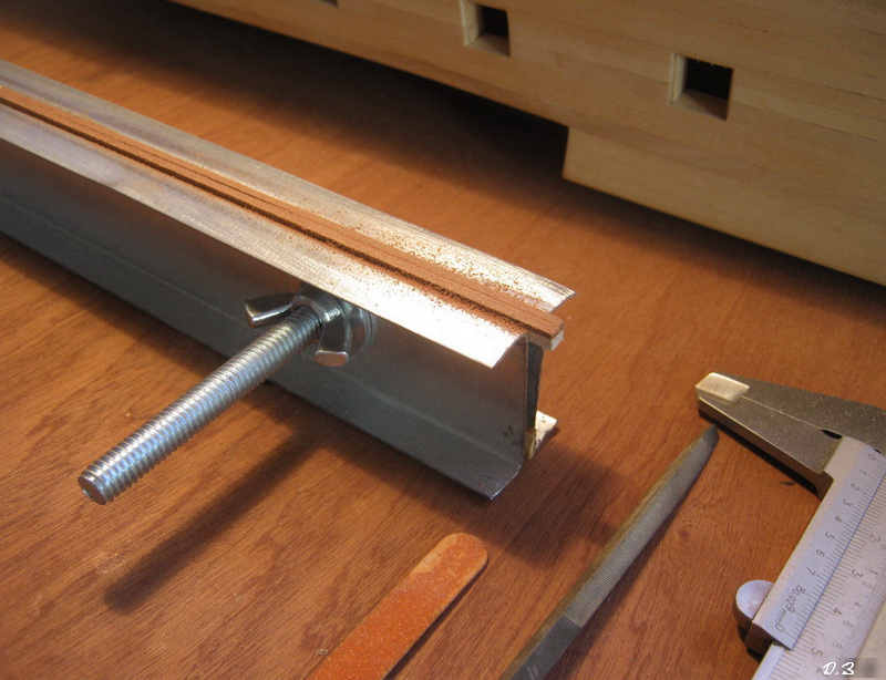

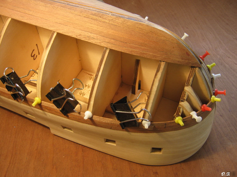

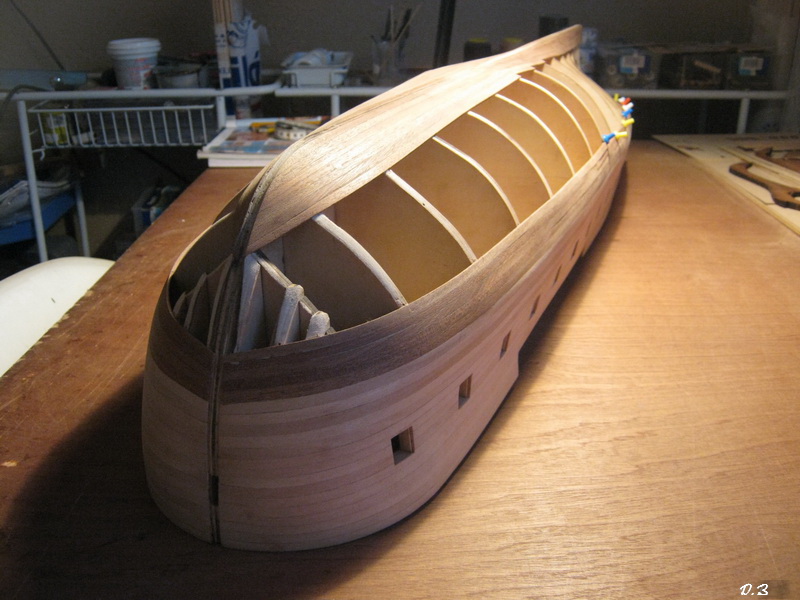

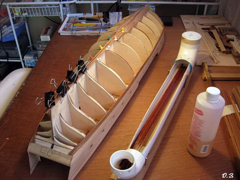

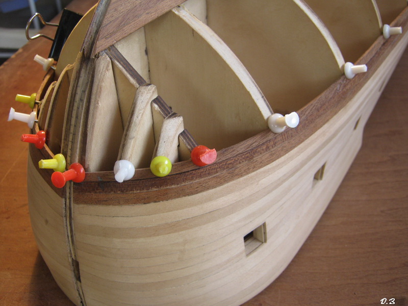

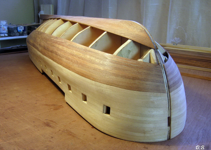

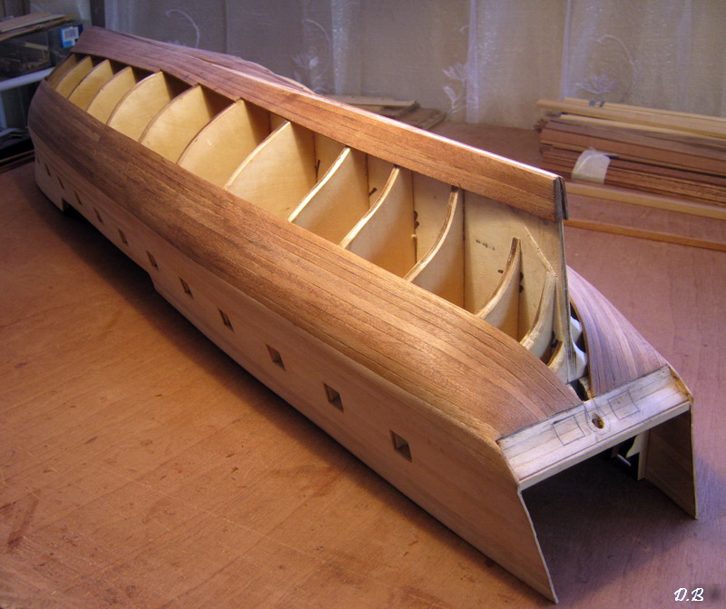

Avance de estos dias
Forrado de la obra viva
Las fotos
Forrado parte popa Afilar las tracas ( 2 por 2 )
caso presente :afilado de 18cm de largo y 3,5 mm de ancho en punta es decir con un desnivel de 1,5mm por cada traca . Lijado de los cantos hasto obtener el ancho deseado . Despues de poner las tablas en alcohool o agua caliente durante 3 a 4 horas se puede doblar y colocar en su lugar Continuara
Feliz dia para todos
Pura vida
@+Dominique

Una duda Dominique. Después del baño de las tracas en alcohol, las pones "mojadas" para que asienten con la forma del casco?. El pegamento funciona aunque estén mojadas?
Si esperas a que estén secas, no vuelven a quedar "duras"?

Hola Carloscarlosys escribió:Una duda Dominique. Después del baño de las tracas en alcohol, las pones "mojadas" para que asienten con la forma del casco?. El pegamento funciona aunque estén mojadas?
Bueno hay muchas maneras de proceder para doblar tracas tambien se puede usar la forma del casco para obtenerlo .
De proceder asi hacer lo siguiente :
1/ Afilar las 2 tracas juntas
2/ ponerlas en un baño de alcohool o agua caliente durante 3 a 4 horas
3/ poner la tracas mojadas ( 1 de cada lado ) para darles un buen asiento presionandolas con tachuelas o prensas ( con cuidado pues se puede romper )
4/ quitar la traca una vez terminado el secado ( son duras )
5/ poner cola blanca sobre el canto de la ultima traca pegada
6/ colocar y pegar la traca doblada con tachuela o prensas
7/ despues del secado quitar la tachuelas o prensas
8/ lijado ligero
Espero haber respondido a tus preguntas
Feliz dia y Pura Vida
@+Dominique
Hola Miguel Angelmichael escribió:Muy bien ese forrado Dominique.Una pregunta le echas cola también en los cantos?,lo digo porque se ven muy unidas las tracas y perfectas en unión respecto al canto.
Miguel Angel
Afirmativo pongo cola blanca sobre cada canto antes de poner cada traca en su lugar y paso un ligero lijado al terminar el secado .

Gracias Dominique
Aclarada la duda, le das la forma y esperas a que se seque.
Así lo hago yo (incluida la cola blanca de los cantos), pero me quedaba la duda de si usabas una técnica mágica,
Gracias por tu explicación!!!

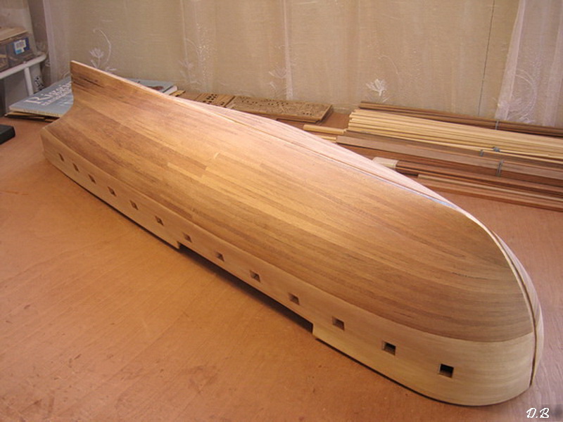

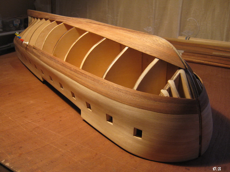

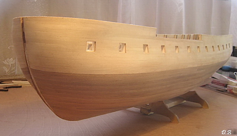

Hola amigos

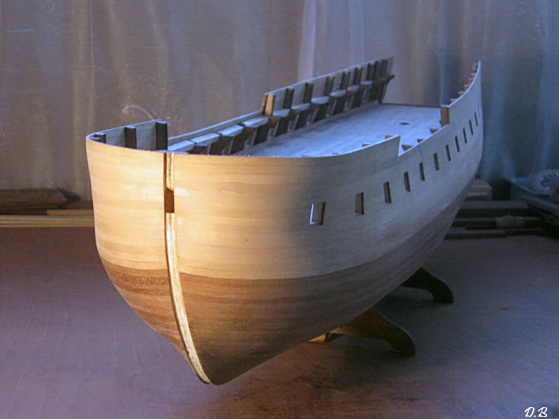

Nota : lijado ligero despues del secado y endurecimiento de las tablas
Las fotos :
Continuara
@+Dominique

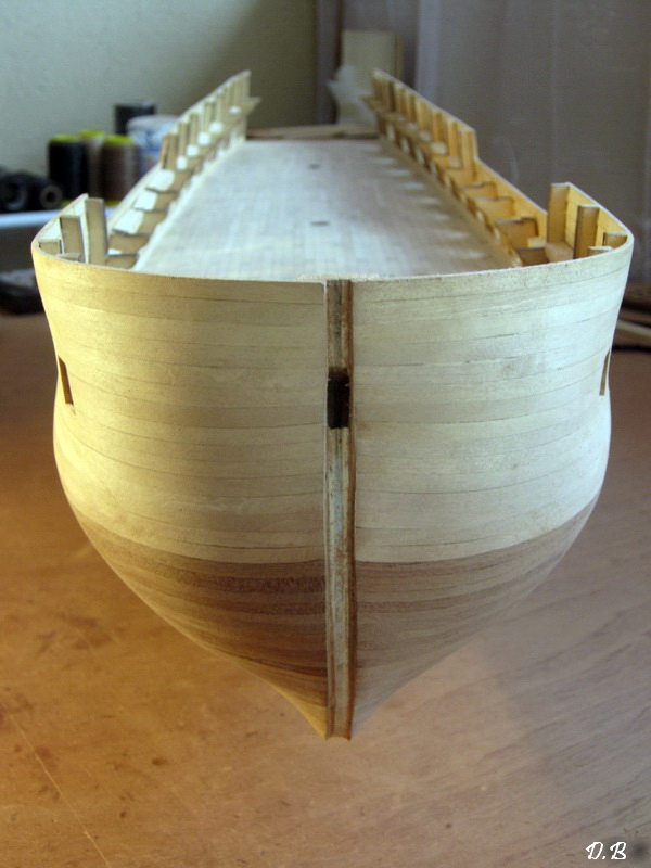

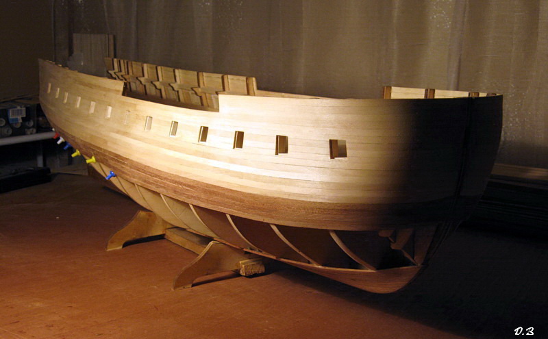

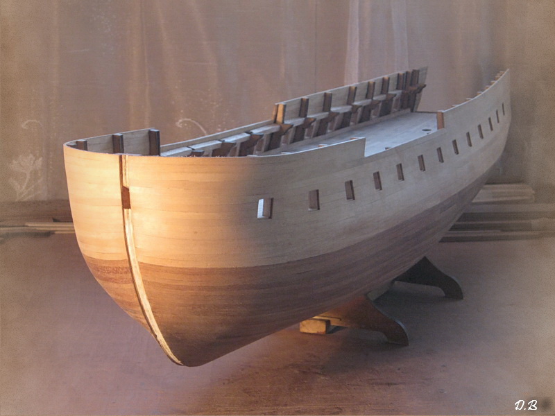

Hola amigos
Antes de todo muchas gracias chicos por sus comentarios y pues vamonos

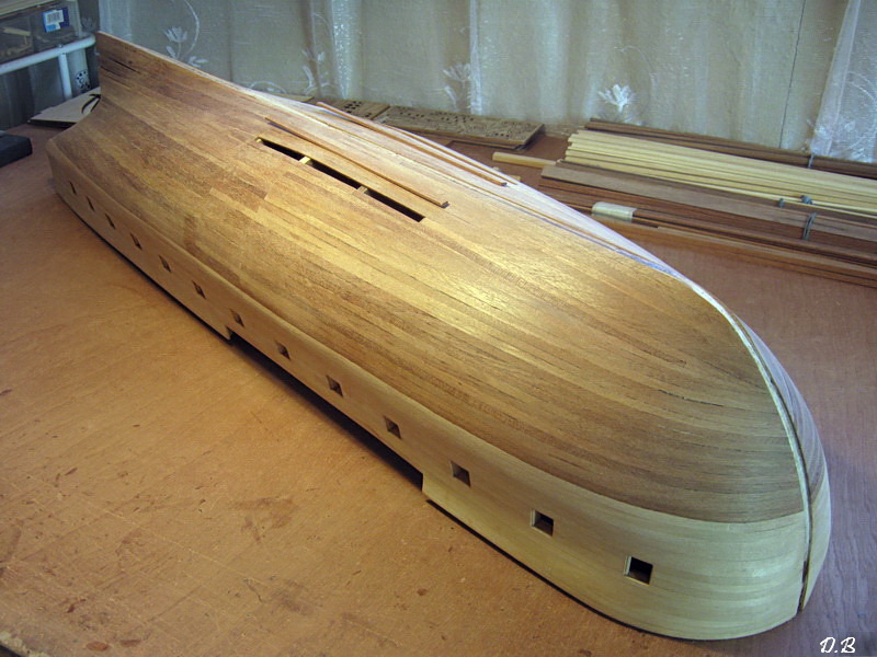

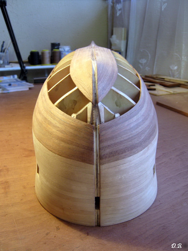

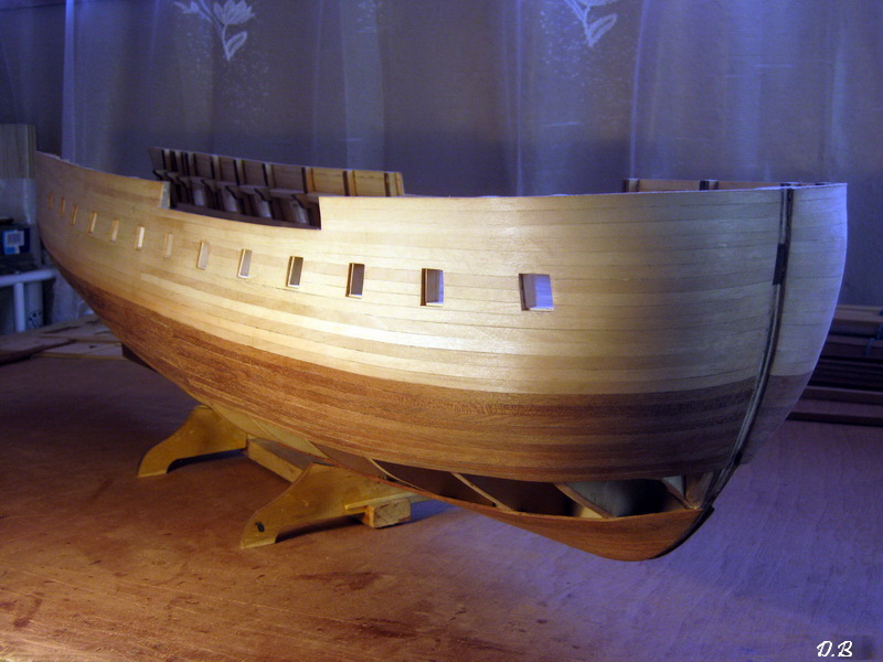

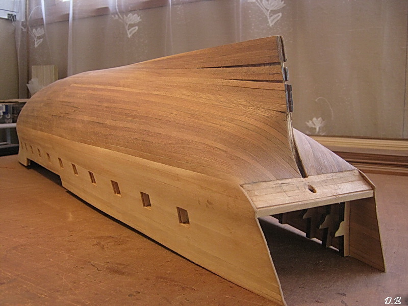

Faltaria los atunes en popa para terminar este forrado
Pronto
Lijado final del casco .
Feliz Domingo para todos
Pura Vida
@+Dominique
Pronto
