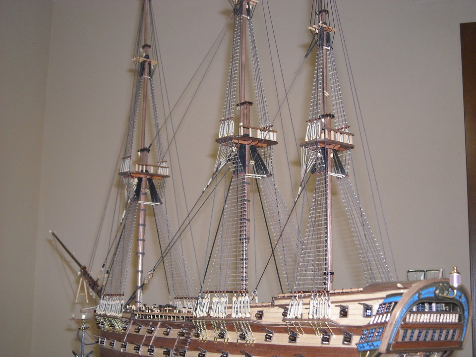

Re: NEPOMUCENO EMPEZADO

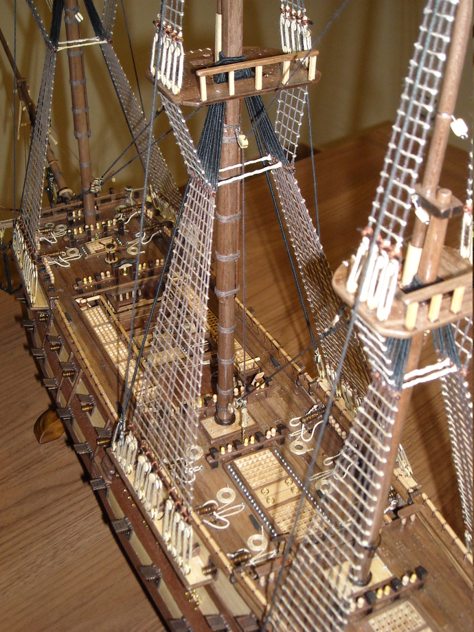

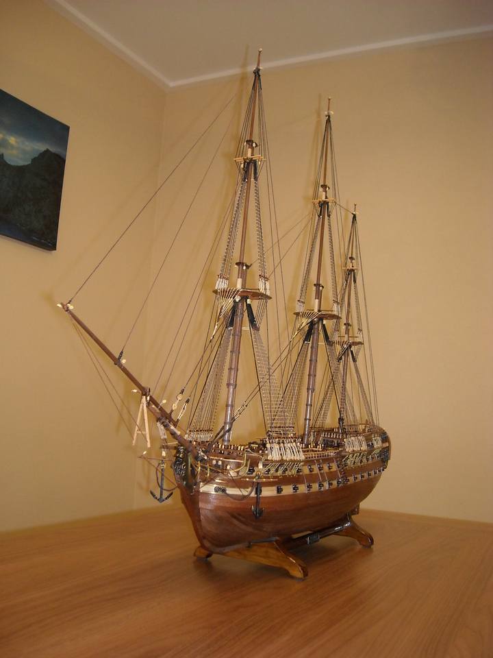

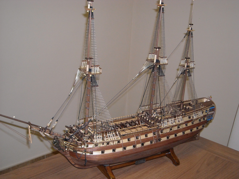

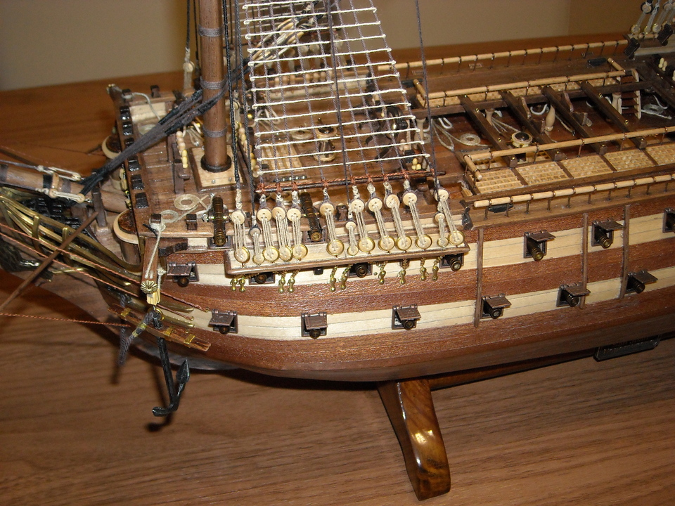

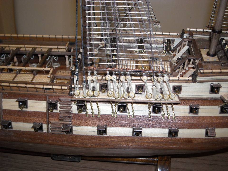

salpeliculas escribió:Fotos de los flechastes, con esto ya estan las "escaleras", ahora las arraigadas. Intentare hacer las teleras o "arañas" aunque no se muy bien su función, supongo que seria para estabilizar las cofas, pero no estoy seguro.
Hola Salva
los estabilizadores son los estayes de los palos trinquete , mayor y mesana .
para evitar el roce de las velas y el desgaste de los estayes se agrego para protegerlos las teleras o arañas .
..... lastima por los flechastes
Feliz dia
Pura Vida
@+Dominique

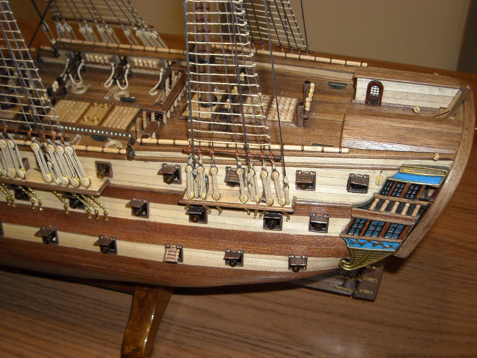

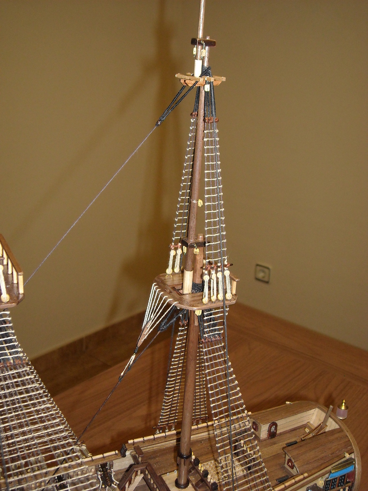

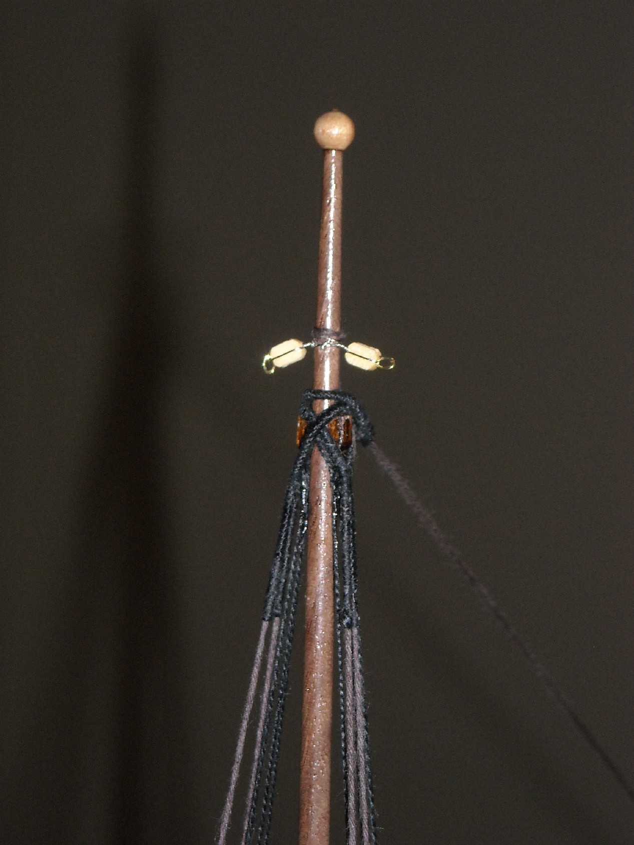

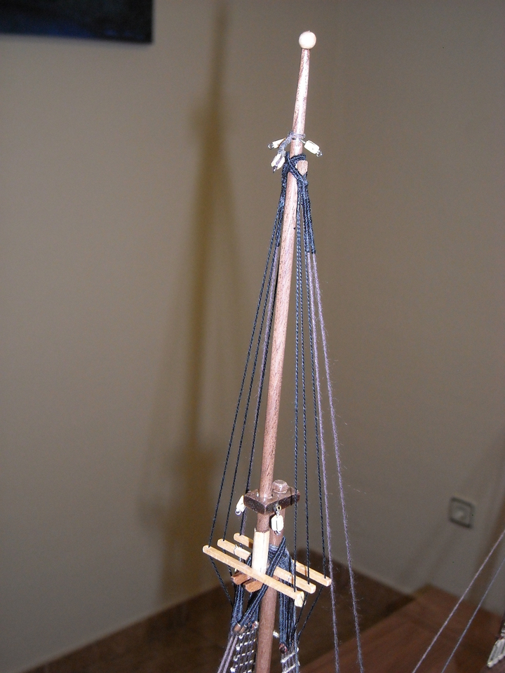

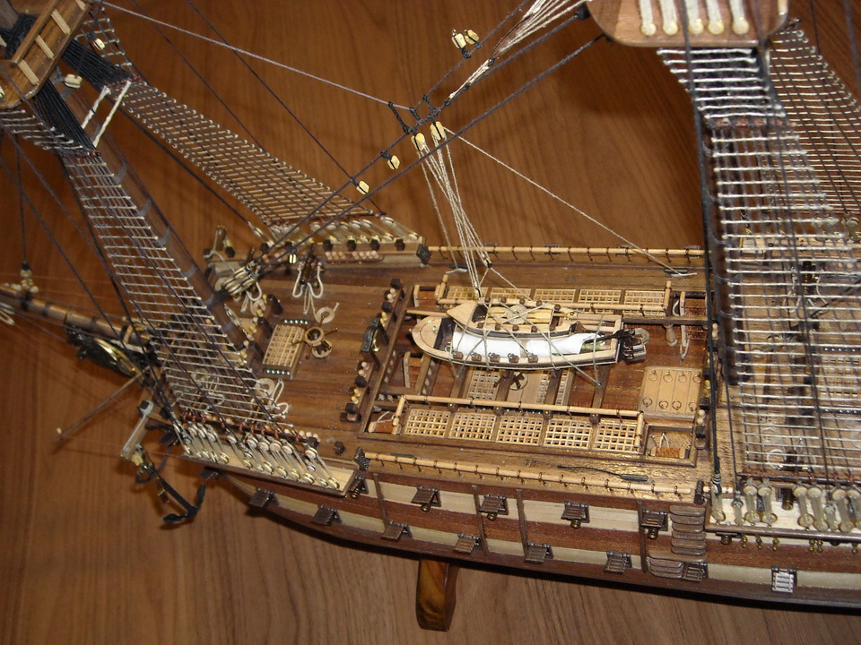

Fotos de los flechaste de los obenques de los masteleros. Estan pegados como los de abajo con los nudos de los extremos atados, la razon es que en el San Francisco hice una escalera con nudos ballestrique o algo asi y los nudos resaltaban demasiado y la corte, empezando de nuevo, quedo bastante bien y con el Nepomuceno aunque los hilos son mas finos 0,15 en vez de 0,25, ni lo he intentado. De esta forma es mas facil mantenerlos rectos y a la distancia apropiada. Creo yo.
Saludos: SALVA
Saludos: SALVA

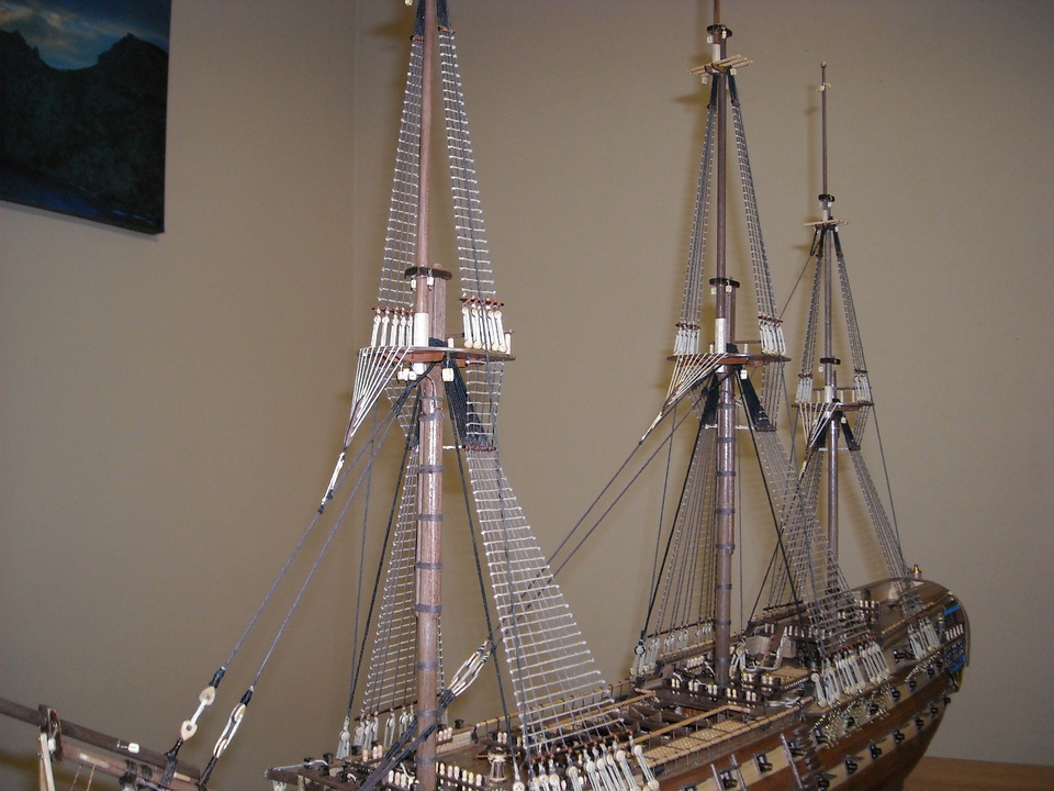

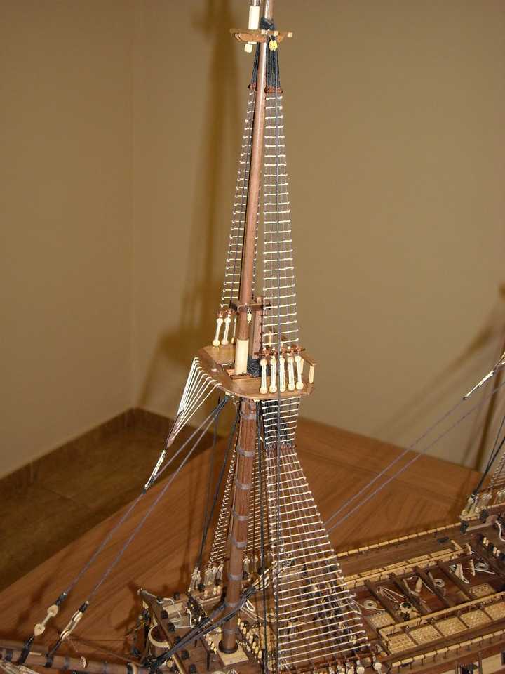

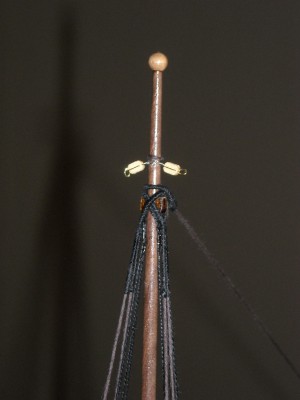

Fotos de los obenque de los mastelerillos, he tenido que poner unos tojinos para poder tensarlos mejor y trambien para las brazas y los stays que faltan.
Saludos: SALVA
Saludos: SALVA
Hola Salva
Para no ver un hilo " peludo " se puede pasar con cuidado la flama de un encendedor , una mezcla de agua con cola blanca o cera neutral de abeja .
Pura Vida
@+Dominique
Pura Vida
@+Dominique
- salpeliculas
- Mensajes: 450
Gracias por el consejo, supongo que se tendra que hacer antes de poner los hilos.
Saludos: SALVA
Saludos: SALVA
Con la flama del encendedor mejor hacerlo antes ..salpeliculas escribió:Gracias por el consejo, supongo que se tendra que hacer antes de poner los hilos.

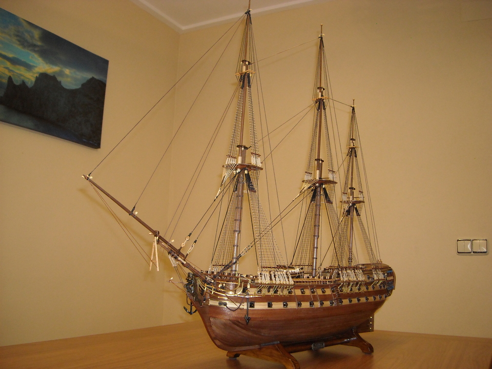

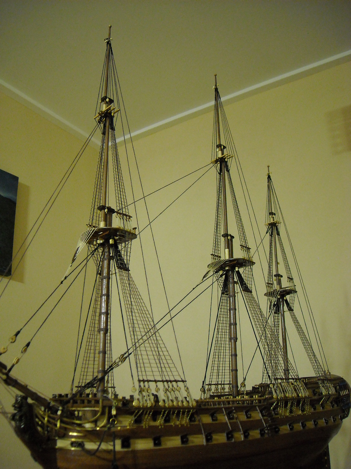

- salpeliculas
- Mensajes: 450

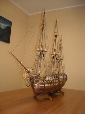

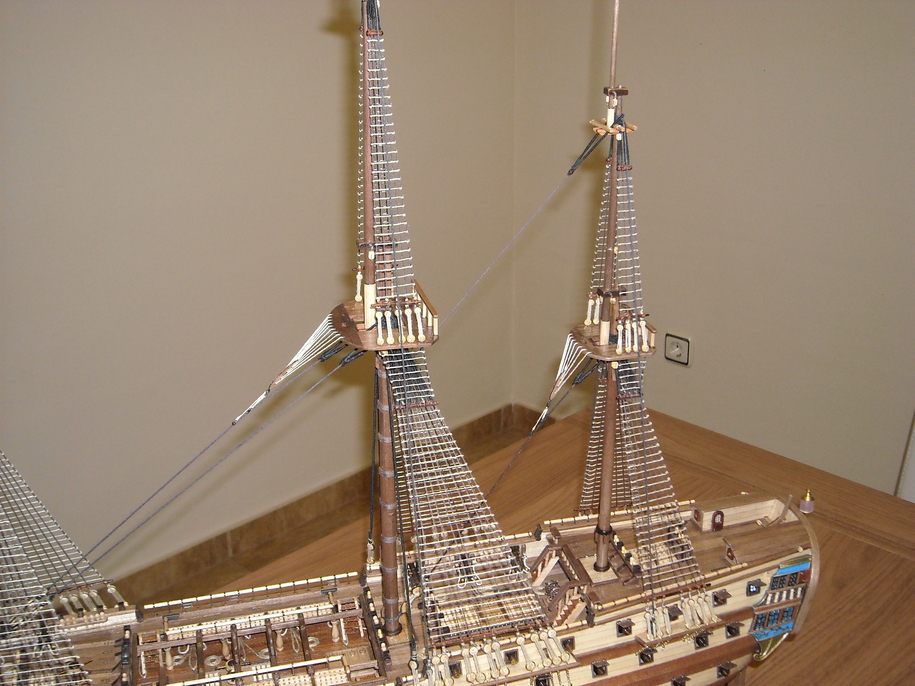

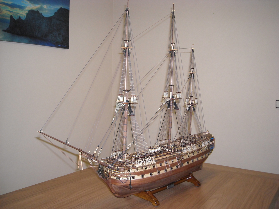

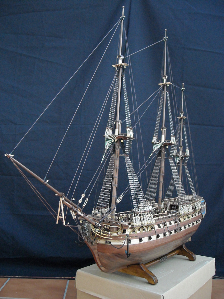

Con las fotos de los stays de los mastelerillos termino la jarcia fija (tambien de forrar cabos por una temporada), ahora las velas y la jarcia de labor. Para hacer estas fotos necesite 245 fotos y 5 ambientes diferentes, este ha sido el verdadero trabajo de esta semana.
A pensar en las velas "poner o no poner".
Saludos: SALVA
Saludos: SALVA

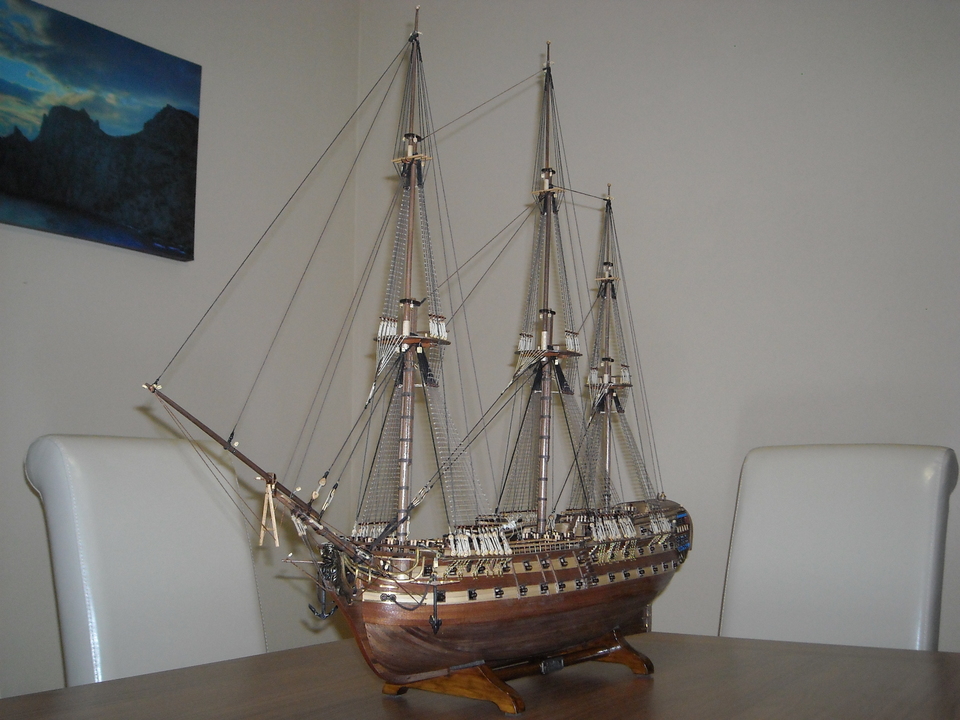

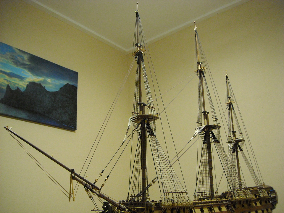

- salpeliculas
- Mensajes: 450

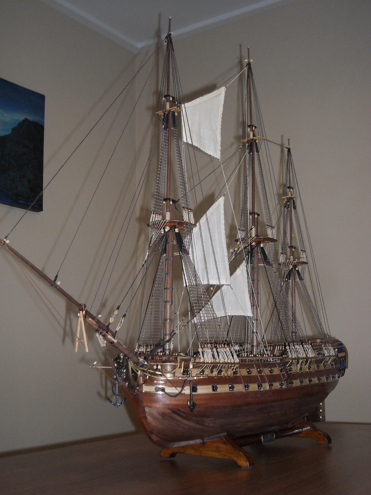

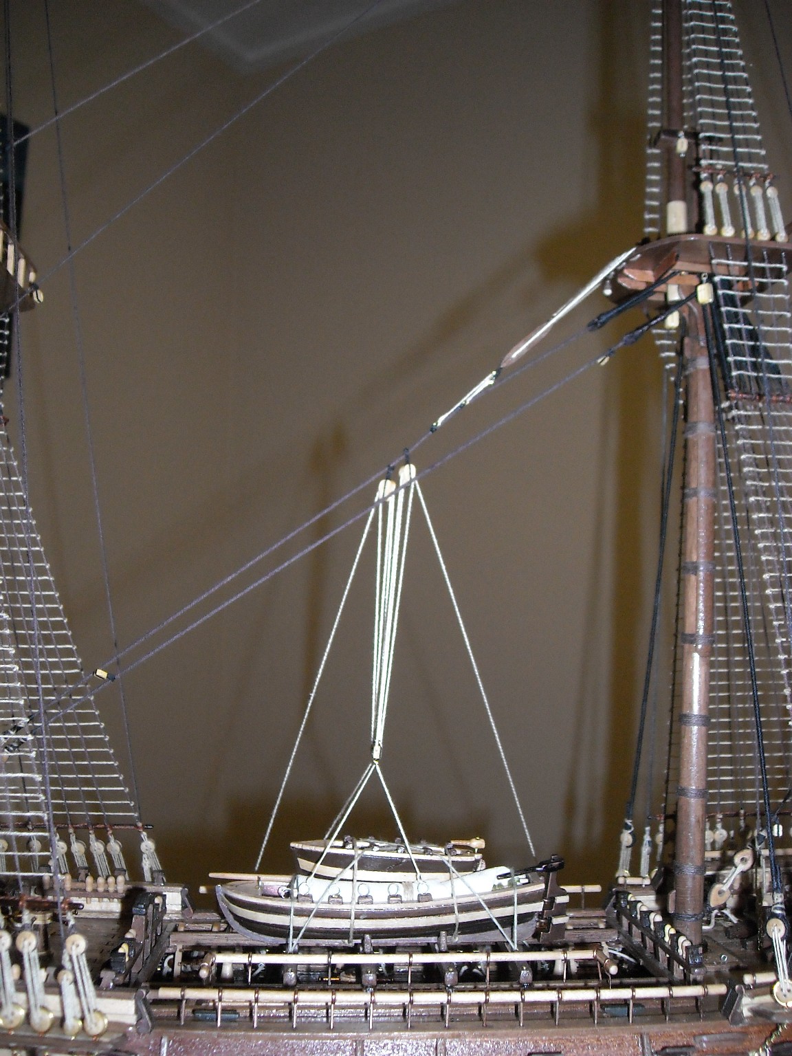

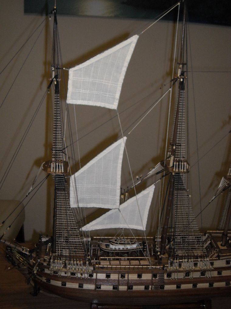

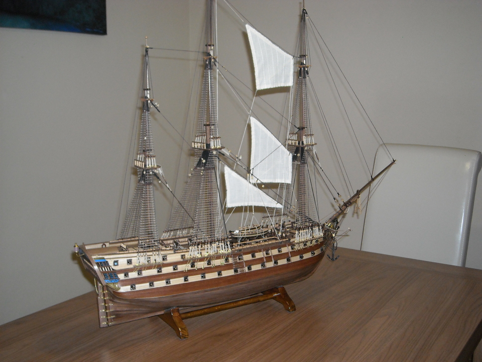

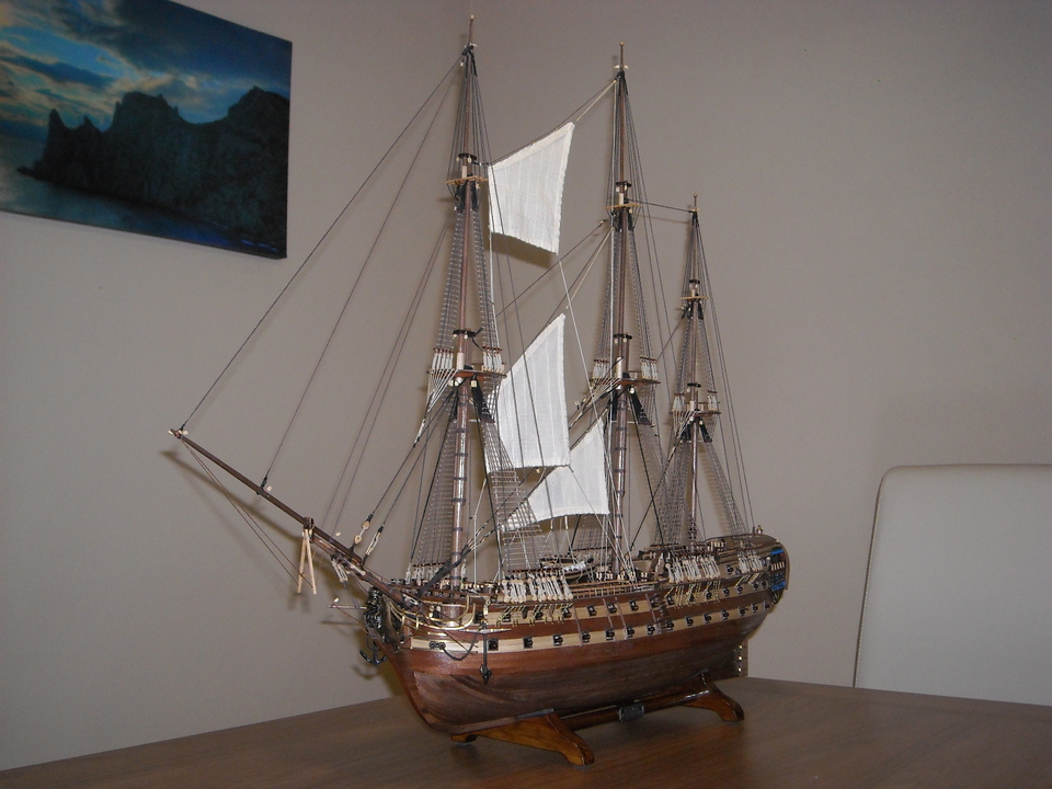

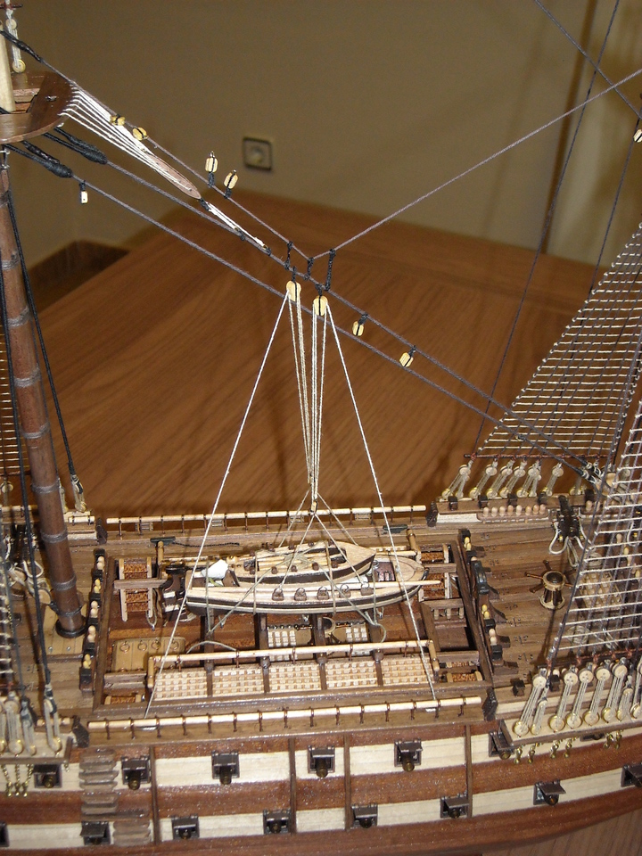

Esta semana he colocado la maniobra de izado de la chalupa y las primeras velas. Se que luego me molestaran para colocar la jarcia de labor pero era una prueba de planchado con almidon (TOKE), la prueba ha salido bastante bien. Seguramente este kit tiene previsto colocar las velas tipo "cortinas" ya que algunos cabos bajan perpendiculares al palo donde se ha de colocar la vela sin dejar espacio para que este hinchadas por el viento, tuve que cambiar varios cabos de posicion y ya se que no tengo que seguir al pie de la letra las posiciones que marca el kit.
Saludos: SALVA
Saludos: SALVA

- salpeliculas
- Mensajes: 450
Gracias Carlos y edguy28 por estos comentarios tan positivos, ahor termino de colocar otra vela con mas almidon y ademas laca, ahora queda mas a mi gusto.
Saludos: SALVA
Saludos: SALVA
