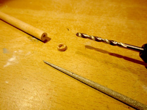

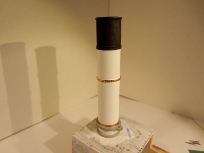

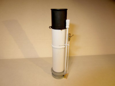

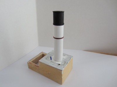

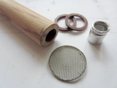

Chimenea:
Cilindro de haya de 13,5 mm de diámetro y 6,5 cm de largo.
Arandelas de cartón duro.
Filtro de tela metálica de un grifo viejo de lavabo, y la carcasa vacía de un condensador obtenido del desguace de un aparato electrónico.
MarioV
Mensajes: 551
Re: Pesquero a vapor del Cantábrico 1920
Mensaje por MarioV »

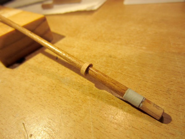

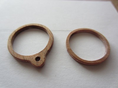

Los anillos inferiores de la base son de madera de cerezo de 1,5 mm de espesor y van pintados en gris

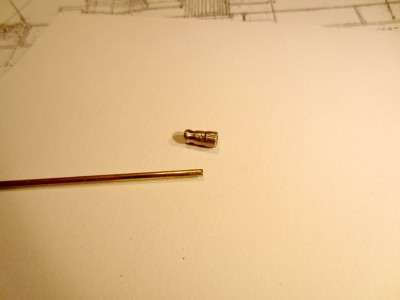

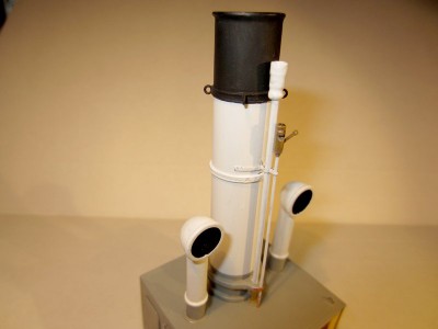

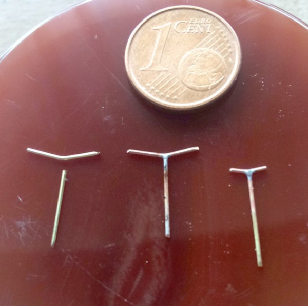

Tubería externa. Varilla de latón de 1,5 mm y cilindro del mismo material de 7 mm de largo por 3 de diámetro, soldado a la varilla.
MarioV
Mensajes: 551

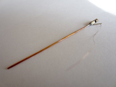

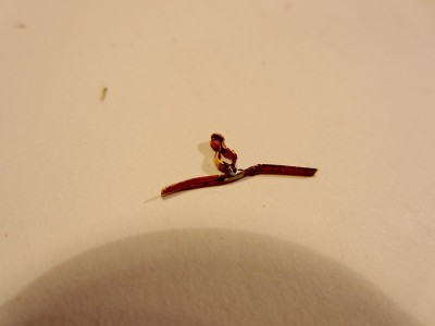

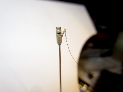

Sirena: utilizo alambre de cobre de 0,7 mm y un pequeño cilindro de latón de 7 x 2 mm. El cilindro lo modifico torneándolo en la Dremel y practicándole una hendidura para simular la sirena. Las dos piezas van fijadas mediante soldadura. La palanca para accionar la sirena es una alambre de latón de 0,3 mm aplanado y soldado al lateral. El tirador de hilo de cobre que se muestra en las fotos es provisional.

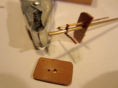

Ensamblaje:
Construyo dos plantillas de madera para que la tubería y el tubo de la sirena queden paralelos a la distancia adecuada. Una vez inmovilizados una con respecto al otro, construyo la pieza que los fijará a la chimenea a partir de una varilla de cobre a la que doy forma alrededor de los alambres con unas pinzas metálicas. Al final cierro con un punto de soldadura
MarioV
Mensajes: 551

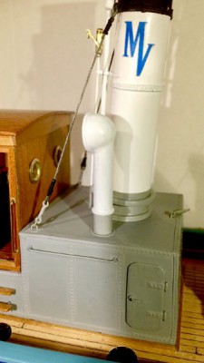

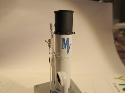

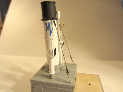

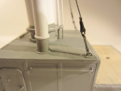

Finalmente pinto la parte superior dela chimenea con negro mate. Añado anillos de cinta adhesiva de cobre imitando el roblonado, coloco las anillas de latón en las que irán anclados los vientos de sujeción de la chimenea, monto la tubería y la sirena y coloco el conjunto en su sitio mediante un tornillo y arandela en el interior.
MarioV
Mensajes: 551
Añado el logo y los vientos de sujeción.

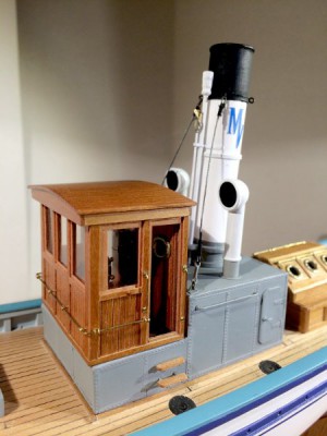

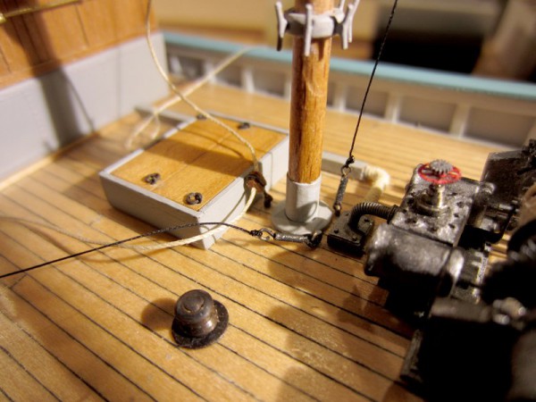

Motaje de piezas en cubierta

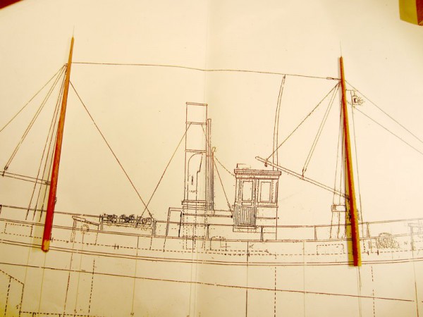

Terminé el pesquero recientemente, y como no he frecuentado el foro en todo este tiempo, os pondré un resumen de lo falta para que al final podáis ver el barco terminado.

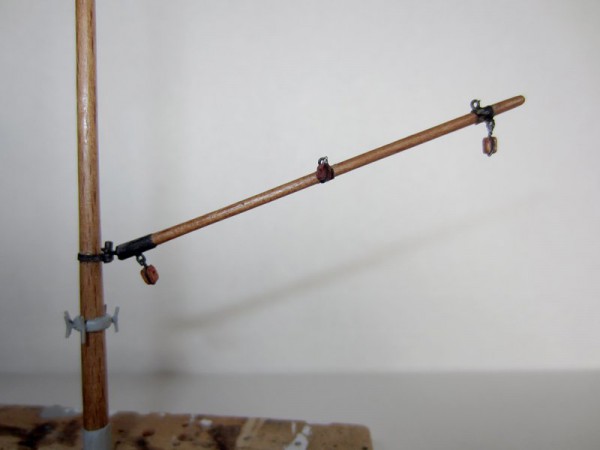

Comienzo por los palos y el aparejo.

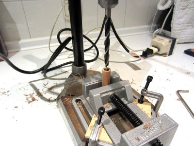

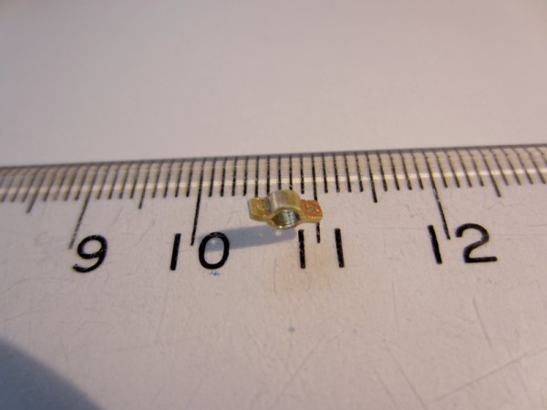

Los palos son de haya, torneados para generar conicidad, teñidos con tinte embero y caoba, y finalmente barnizados con un par de capas de tapaporos. Tienen una longitud de 14 y 15 cm (proa y popa, respectivamente) y un diámetro mayor en la base de 4 mm.
El cabillero lo preparo a partir de un cilindro de madera de 6 mm de diámetro.

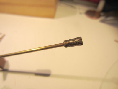

Las cabillas están hechas de hilo de latón de 0,4 mm con un punto de soldadura.

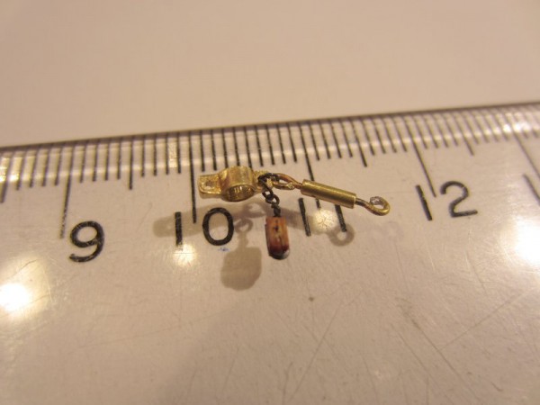

El resto de los herrajes son de latón o cobre autoadhesivo, pintados o pavonados.

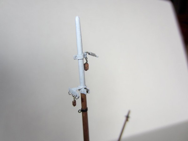

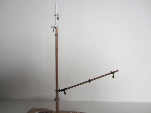

Palo de proa (me doy cuenta de que no sé si en un pesquero se llamaría trinquete).

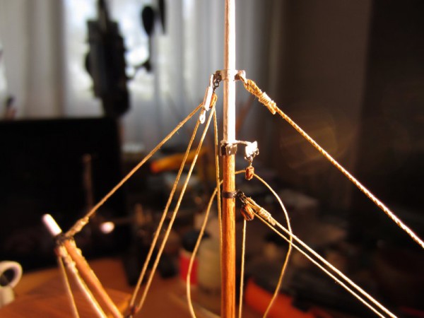

Utilizo seda trenzada quirúrgica negra o hilo crudo Amati de 0,2 y 0,5 mm.
MarioV
Mensajes: 551

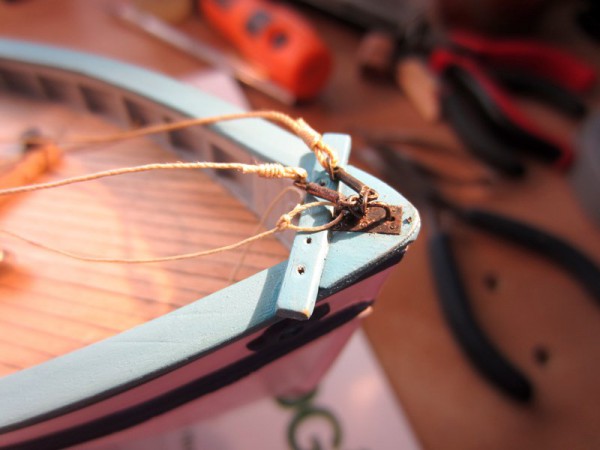

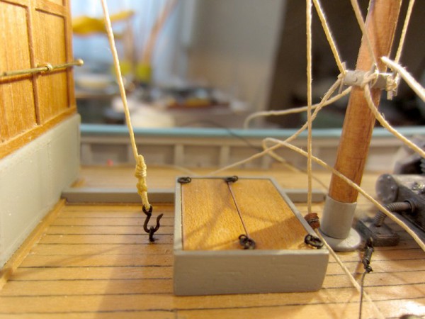

Algunos detalles del aparejado en proa.
MarioV
Mensajes: 551

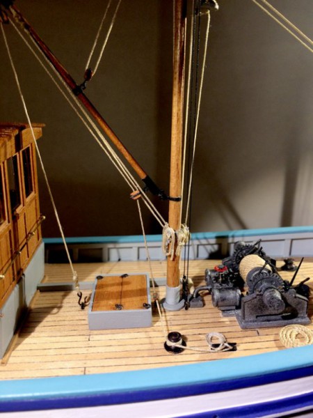

Aparejo de proa terminado
