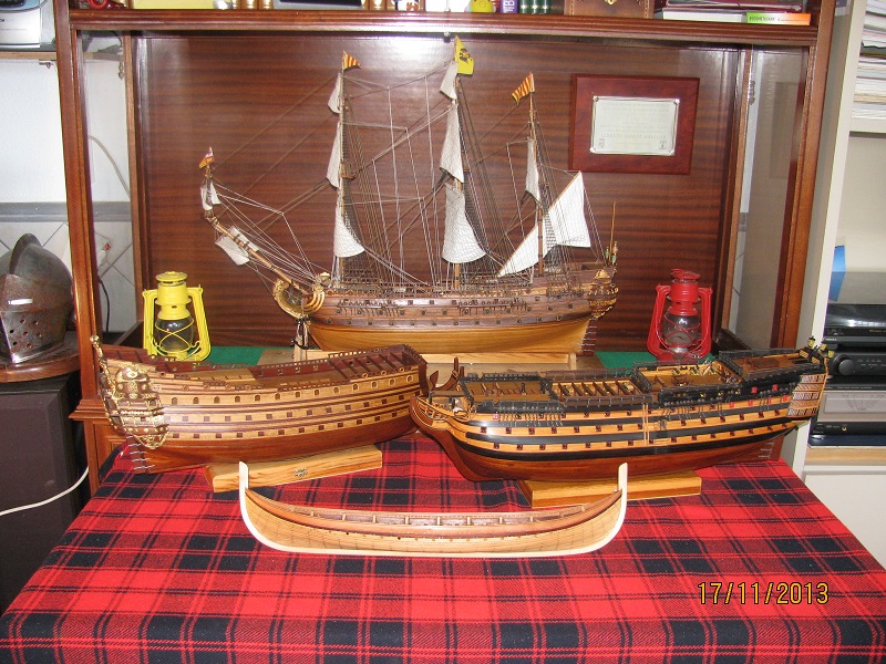

Hola Leopoldo, Sebastian y compañeros del foro buenas tardes . Antes de jubilarme deje muchas cosas para hacerlas cuando llegara este momento ….. bueno el caso es que llevo sin parar desde el 20 de Octubre, y con el astillero abandonado …. bien ya de momento se han terminado las urgencias y seguimos por donde lo habíamos dejado.
Leopoldo, acabo de ver tu entrada de hace ya algunos días en la que das la buena noticia con vuelta de la Nave de Gokstad al Museo Naval, siento no haberte contestado antes, referente a la posibilidad que tienes de hacerte de algunas fotos “ siempre vienen bien “ te ayudan y te dan cierta garantía de que lo que estas haciendo y te queda por hacer no va mal encaminado, y mas tratándose de ese modelo en concreto, una autentica maravilla…. ya lo creo, si puedes adelante, mira tus planos que son los mismos que yo tengo, de esta manera puedes hace la comparación con el modelo del M. Naval y de los detalles que estimes oportunos haces unas fotos, nos las pasas y ampliamos las posibilidades de mejorar el trabajo.
De las imágenes que pones no conocía la de las tapas de las falucheras, y me ha recordado que cuando yo estaba haciendo este trabajo, pese que no estaba completo y que me faltaba algo….y efectivamente esta arandela refuerza enormemente todo el contorno de la faluchera y por supuesto alarga la vida del remo al tener mucha mas base de rozamiento, sin este refuerzo posiblemente la tabla (traca ) podría sufrir una deformación y hacer efecto cuchillo sobre el propio remo y…… bueno exagerando un poco llegar a partirlo.

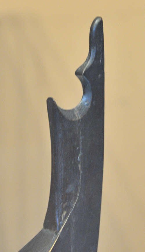

La imagen que presentas del extremo de la roda la defines bien, sencilla y bonita posiblemente yo la represente en popa y en proa sigo con la idea de colocar el lobo o la serpiente, esta misma tarde le he dado forma a una cabeza, mirare de hacer tres o cuatro y me quedare con la que mas me guste.

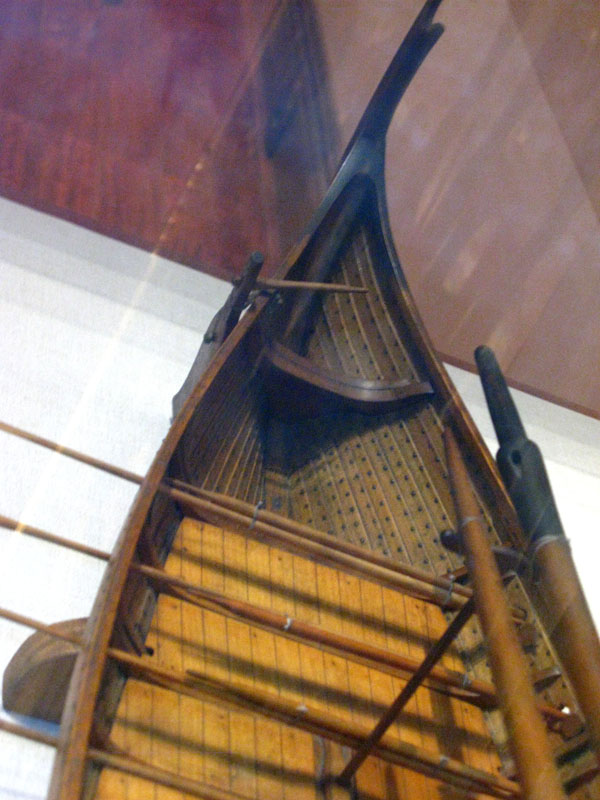

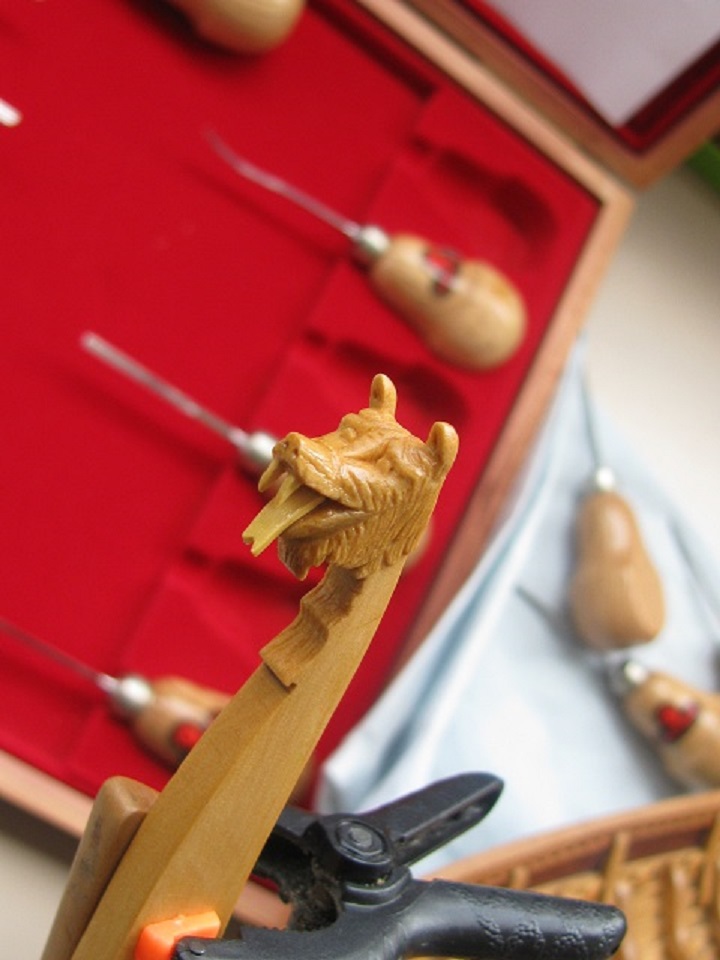

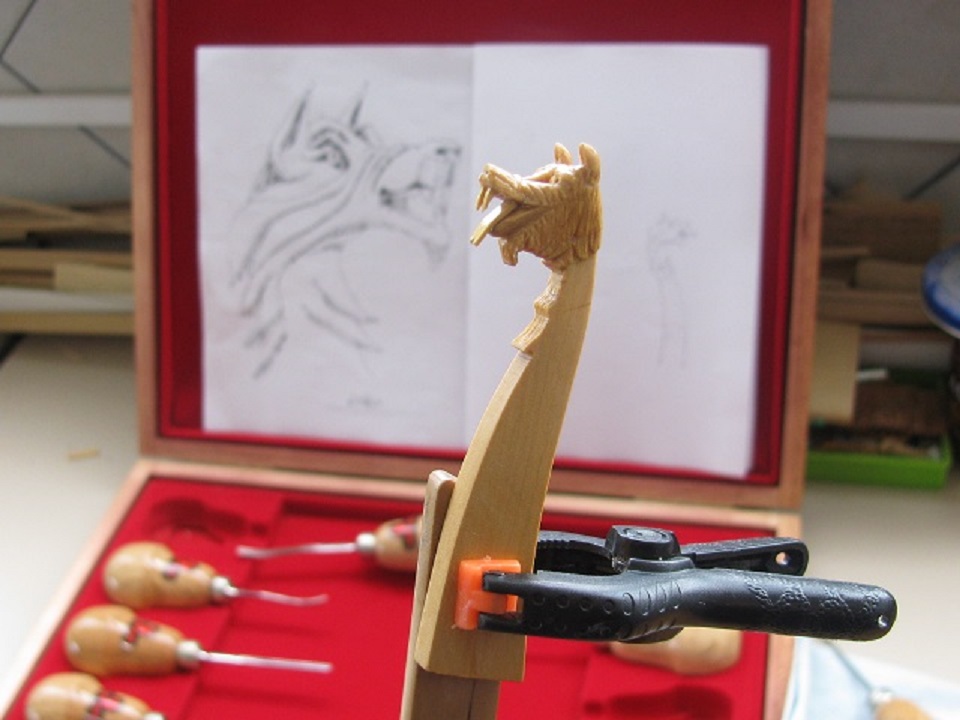

Hola Liberto, me alegro de leerte de nuevo, pongo alguna foto más pero no están bien porque fuí solo al museo y salen mejor si va otra persona que maneje la linterna y por otra parte me parece que habrá que poner filtro antireflejos aunque aumente la exposición, la verdad es que casi todos los museos están mal iluminados pero este se lleva la palma.
La cabeza de lobo tiene buena pinta, parece hecha en peral, ¿ no prefieres boj?
Saludos y felices fiestas

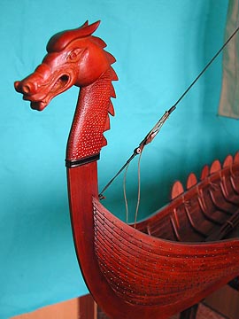

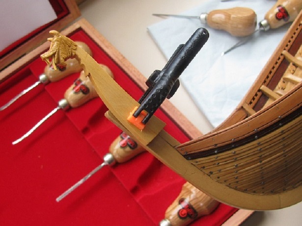

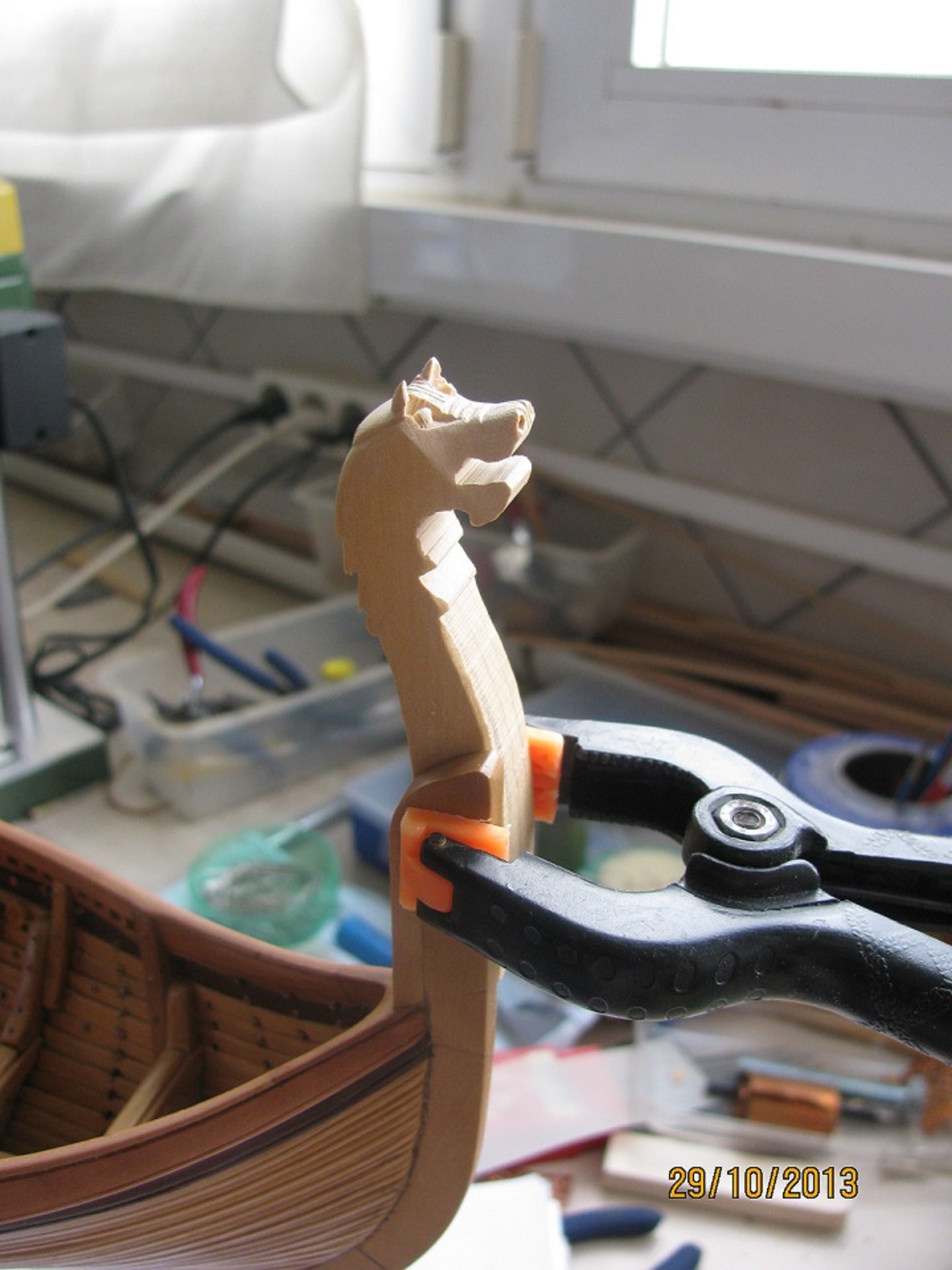

Buenas tardes Leopoldo, lo mas seguro es que puedas mejorar la calidad de las fotos, pero lo que no esta tan fácil es superar la calidad del modelo, es sencillamente impresionante ¿ por curiosidad sabes que dimensiones tiene y quien es el magnifico artesano ?
La madera que he utilizado en la cabeza no es peral, es una especie muy rara de pino piñonero, me la proporciono un buen amigo hace ya bastantes años, es como la manteca de blanda y se trabaja muy bien.
Te paso unas imágenes de otra cabeza hecha en madera de boj americano, y si mañana tengo tiempo voy a preparar la cabeza de la serpiente, y la paso haber que te parece.
Cuando ya tenga claro con que cabeza lo presentare, seguramente la tallare en boj.
Leopoldo, salud y larga vida amigo, y disfruta con tus familiares de unas buenas “ Fiestas Navideñas “
Un abrazo Liberto

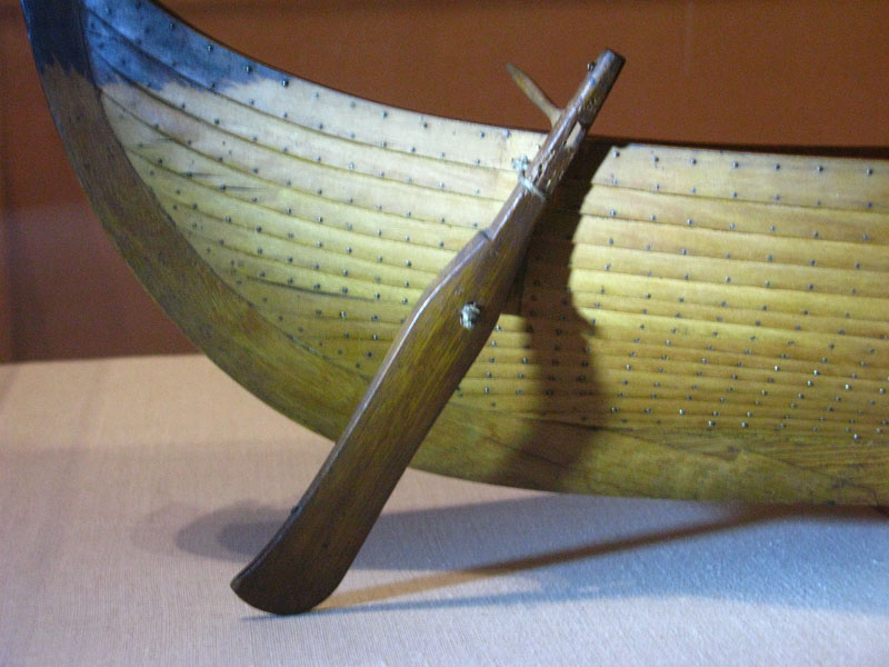

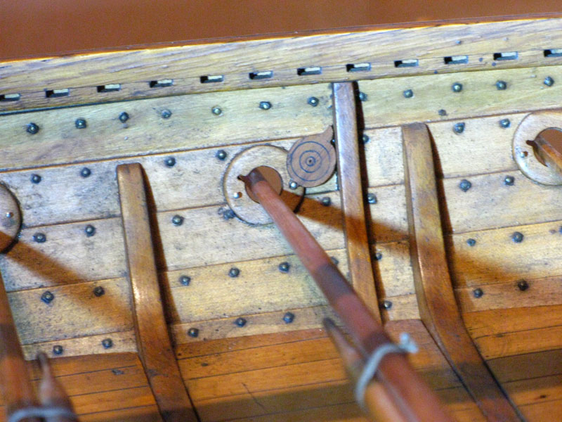

Hola Liberto , esas cabezas están de maravilla,tienen una pinta estupenda.Y Yo me pregunto como demonios conseguiré hacer algo parecido?menudo reto tengo por delante amigo, espero contar con tu ayuda cuando llegue el momento.
Esas fotos que nos muestra Leo de la maqueta son geniales.me podéis decir si los remaches que lleva el casco son puntas finas? o de que están hechas?
saludos....
saludos....

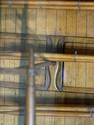

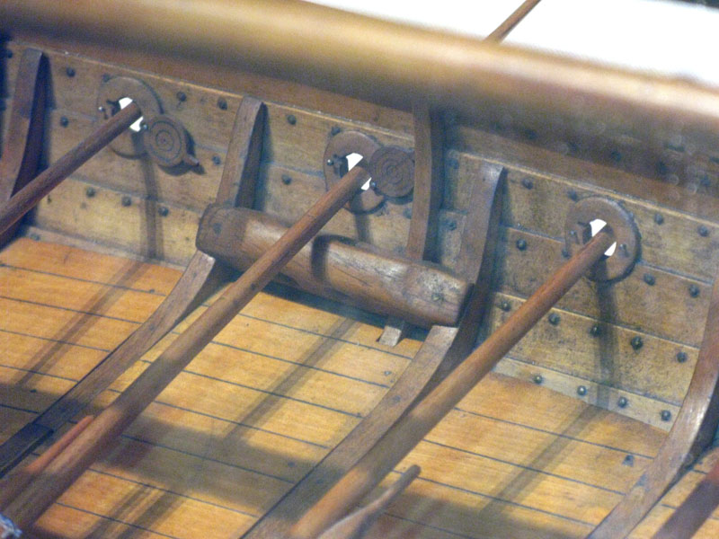

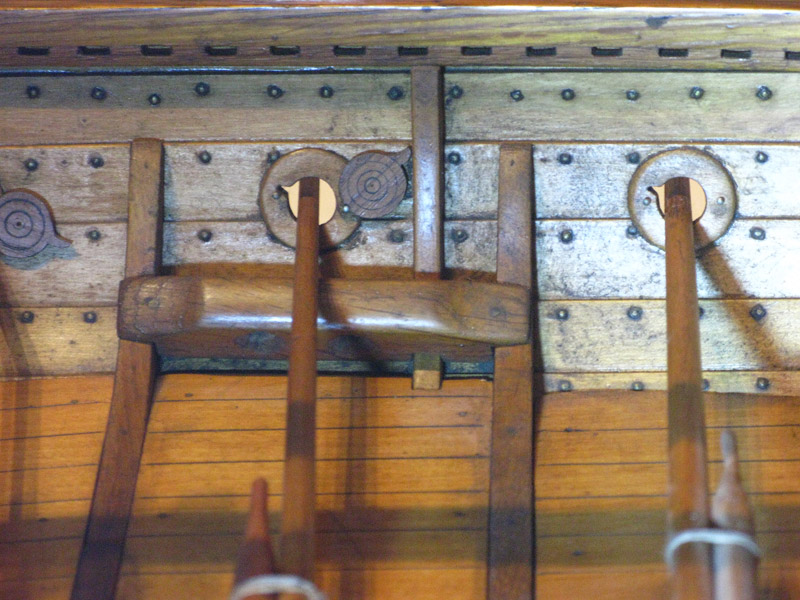

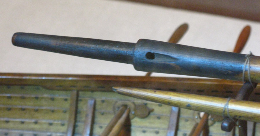

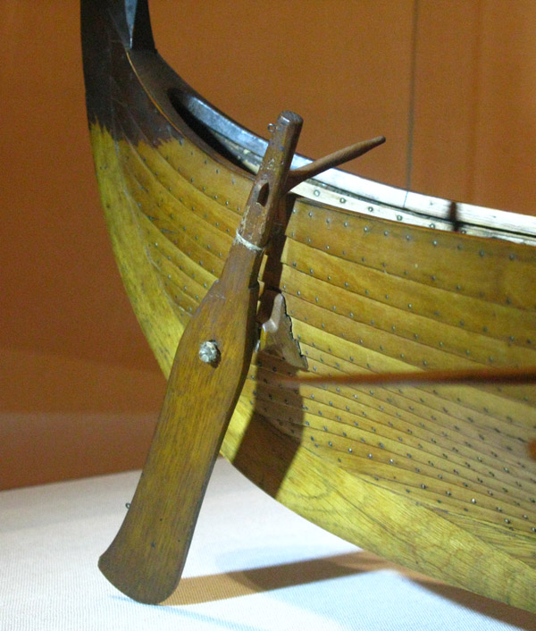

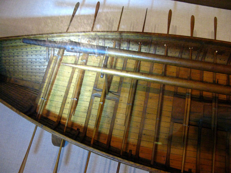

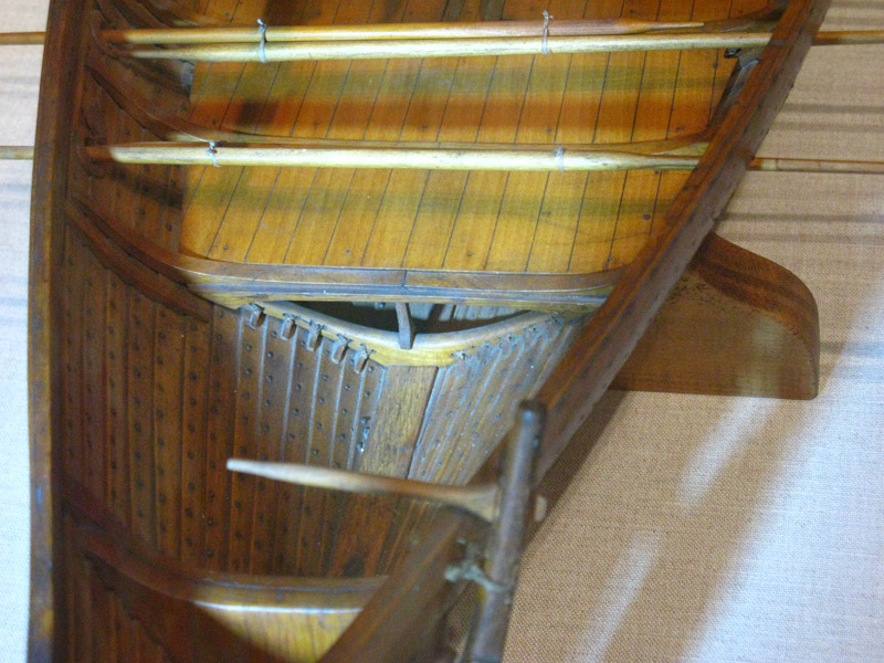

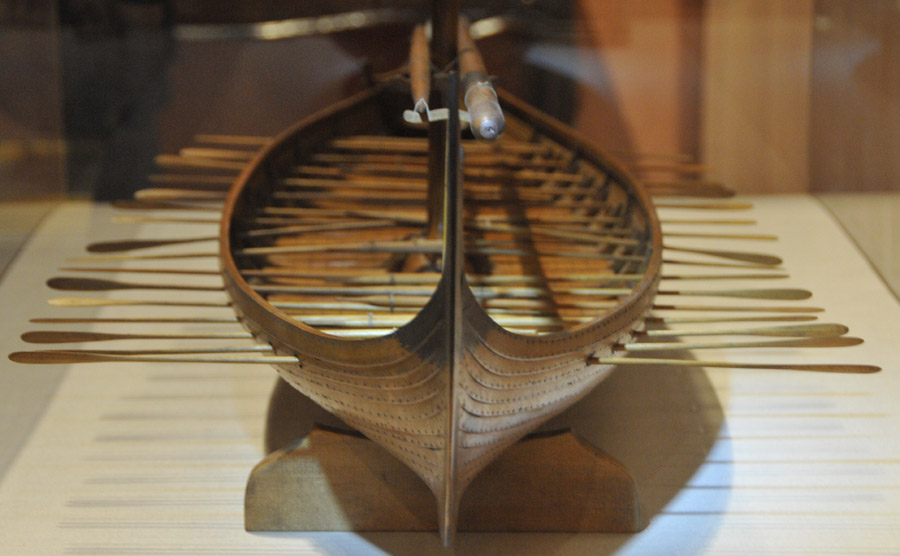

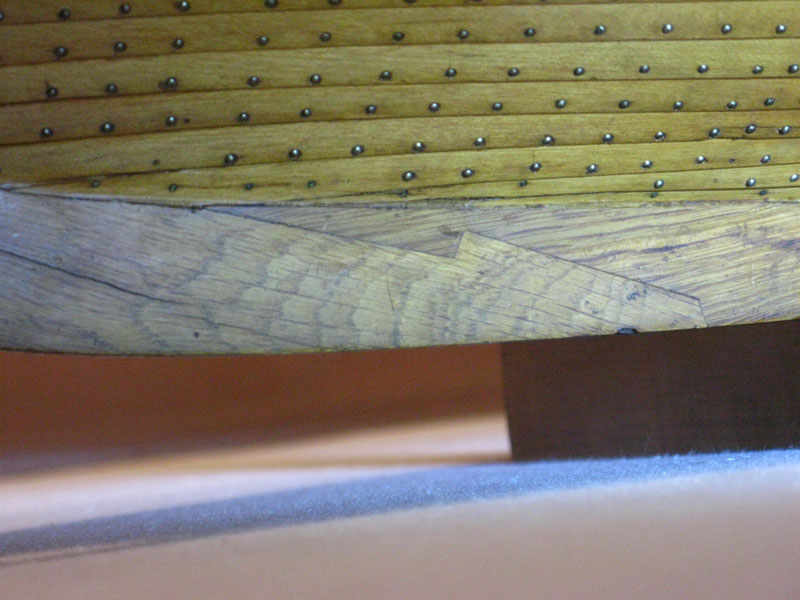

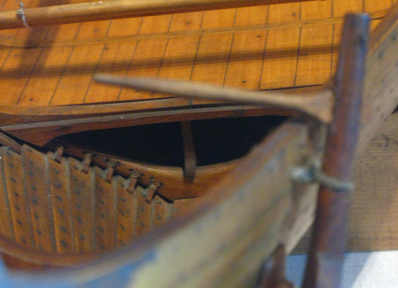

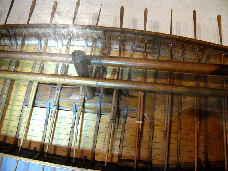

Liberto, las esculturas están muy bien y pareces tener facilidad para hacerlas, veo tus gubias, son como las mías, ya no las uso porque no sé afilarlas bien.
Pongo unas fotos, hoy me ha ayudado Peregrino y hemos mejorado algo, pero la vitrina está sucia y sin trípode no podemos hacerlas mejor.
Observa cómo se unían las tracas a las cuadernas , o al revés, calcula de la que te has librado.
Michael ahí tienes el desafío, es más demencial aún que los remaches, y parecía un modelo fácil.
En cuanto a la escala creo que estará por 1/24, el próximo día lo mido.
Felices fiestas a todos.

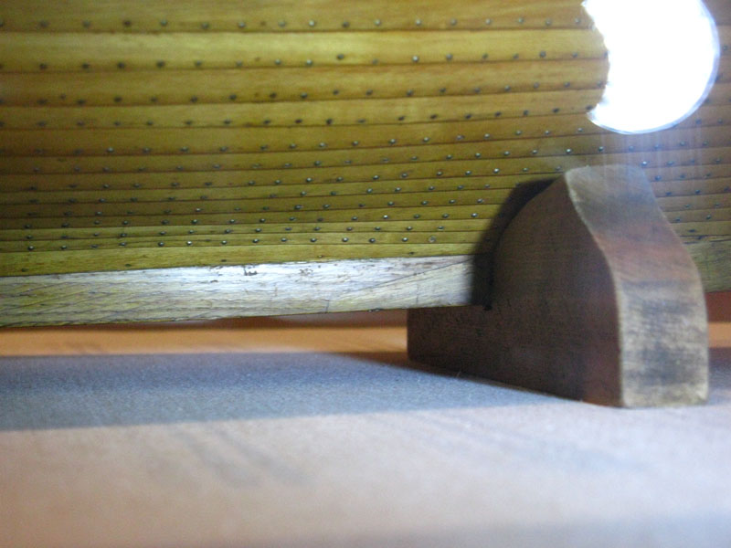

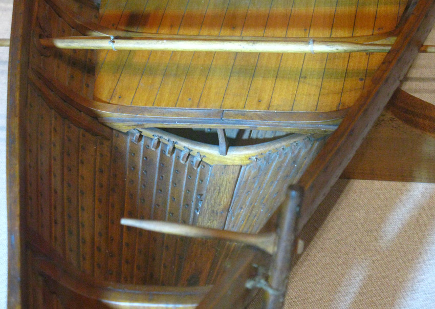

Lo próximo que haga sera ir al museo a contemplar esa maravilla de maqueta,es increíble,cada vez me gusta mas.Ese casco me tiene fascinado,como podían construir semejantes embarcaciones en aquellos tiempos es preciosa.
Una pregunta Leo,en una de las fotos se ve bastante la parte de la quilla de la proa, pero no se aprecia los empalmes, es decir, parece que es toda de una pieza toda la curvatura de proa.Por otro lado,como están cogida las tracas a las cuadernas es una pasada.
Bueno Liberto perdona por abusar de tu hilo en comentar estas fotos de Leo.
Saludos...

Michael: Lleváte dos linternas pequeñas de leds ( hoy a venido un seguridadero a prohibirnos usar linternas; hay que decirle que la linterna es de leds, da luz fría y cuenta con la autorización de la Dirección.) Lleva también al menos un ayudante y una cámara que enfoque a 40 cm. o menos. Lo ideal sería una reflex con polarizador , siete linternas y dos ayudantes, una maciza que se ligue al seguridadero, más un monopié por si cuela.
Te pongo algo de los ensambles pero creo que Liberto sabe más que yo de esto.

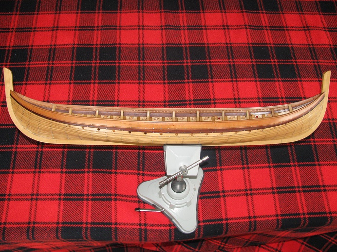

Leopoldo, lo que dice Michael, hay preparar viaje y acercarse a ver este extraordinario trabajo. Ya conocía la forma de apoyar las tablas, esto era una especie de amortiguador de madera que fijaban a la cuaderna, simplemente amarrada pero no la remachaban a la tabla, toda esta zona cercana a la quilla quedaba como flotante según parece para dar mas elasticidad a la nave, por lo que vemos en la imagen cinco tablas por banda……bueno la verdad es que tiene su dificultad colocar este detalle pero de todas maneras podía haberlo intentado, en fin ya es tarde.
Michael, si miras aquí http://historiavivens.eu/1/ricostruendo ... 22546.html" onclick="window.open(this.href);return false; y buscas el cuarto video veras como doblan las tablas, y consiguen sacarlas en una pieza yo me hice un artilugio y me fue bastante bien, es manual y es fundamental que la tabla este metida en agua hirviendo durante un buen rato.

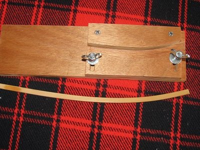

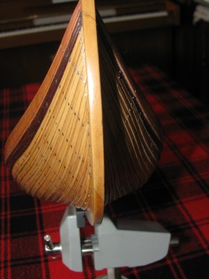

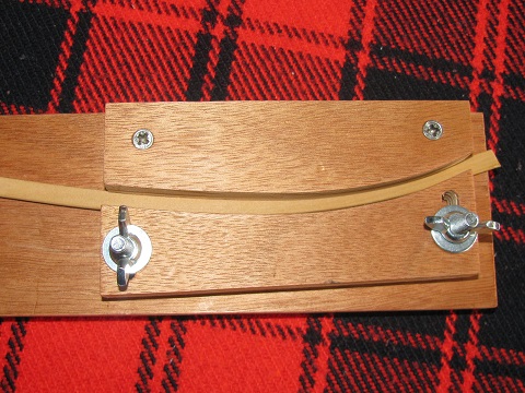

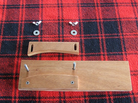

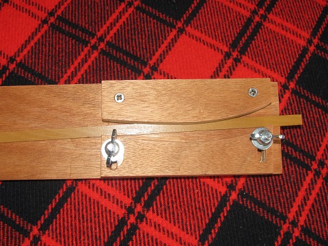

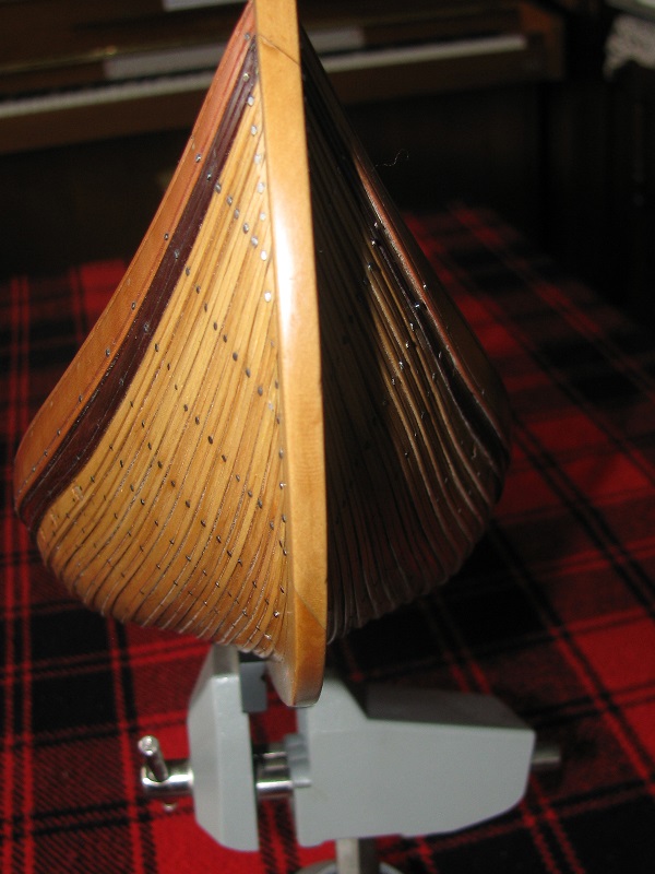

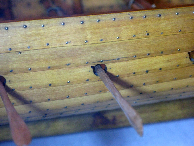

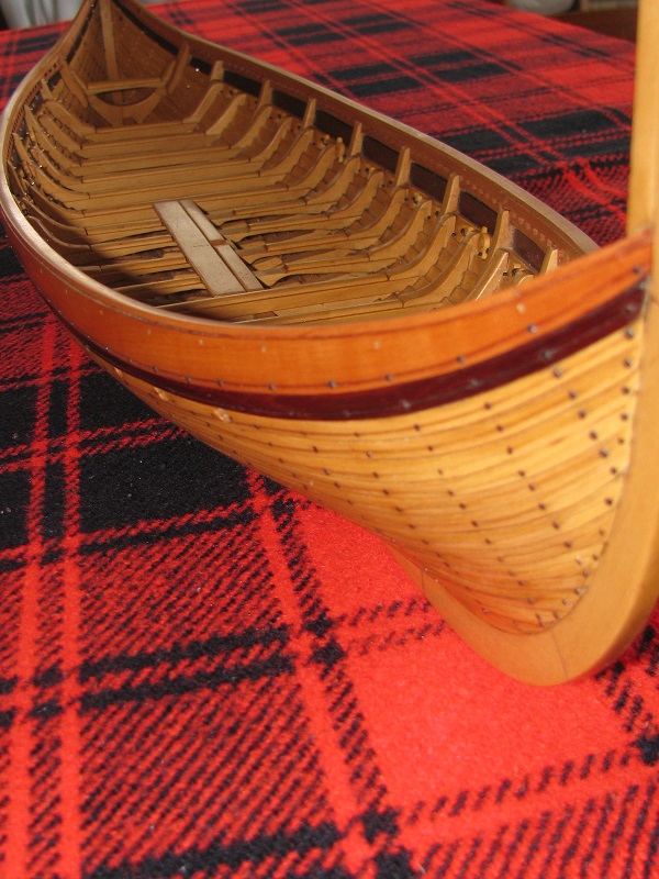

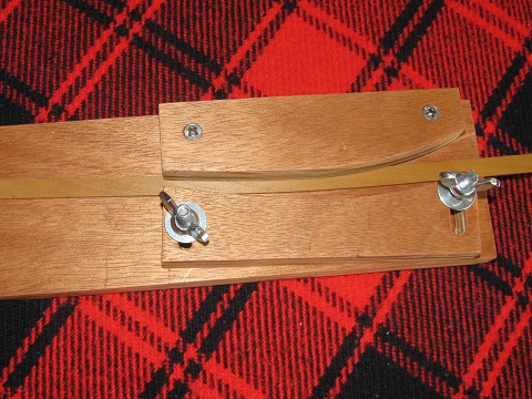

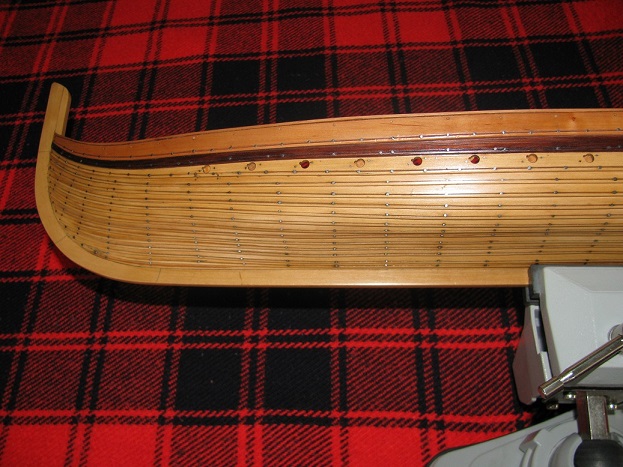

Los remaches que yo estoy colocando son simples alfileres de hierro “NO “ de acero, debido a la escala tengo que reducir la cabeza, yo creo que con las proporciones que vas a emplear en tu modelo no tendrás necesidad de pasar por esto de reducir, que a pesar de hacerse rápido es un poco pesado.
Bueno amigos ya seguiremos, estoy mirando el sorteo de la lotería haber si nos toca algo.
Un abrazo Liberto.
Os paso imagen del artilugio de doblar y de cómo van los remaches
