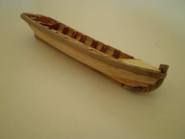

- Mensajes: 1180

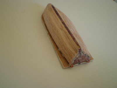

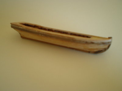

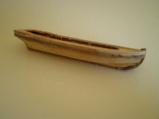

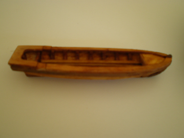

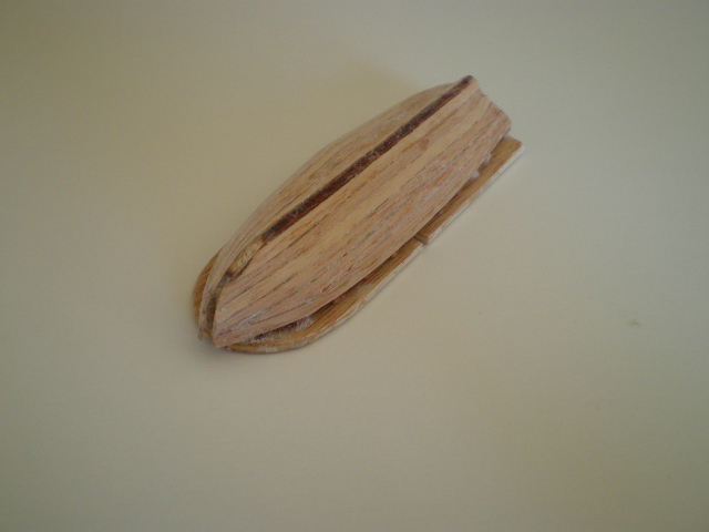

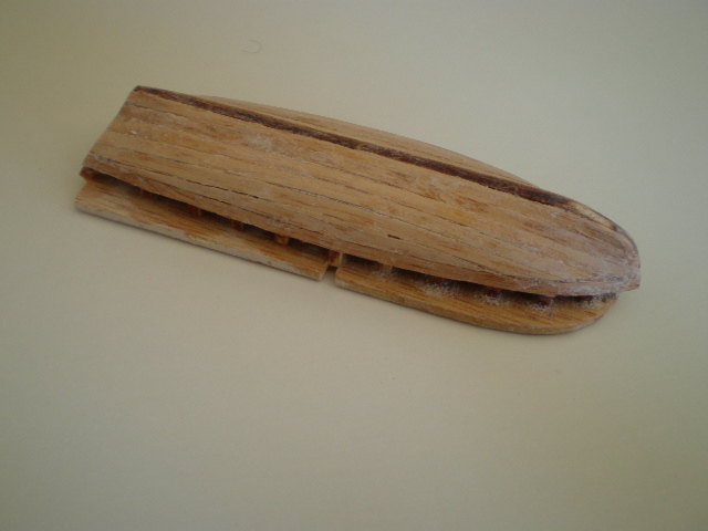

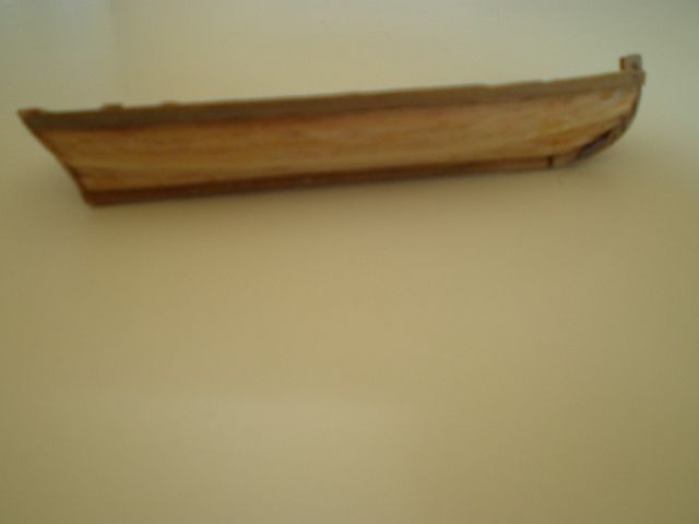

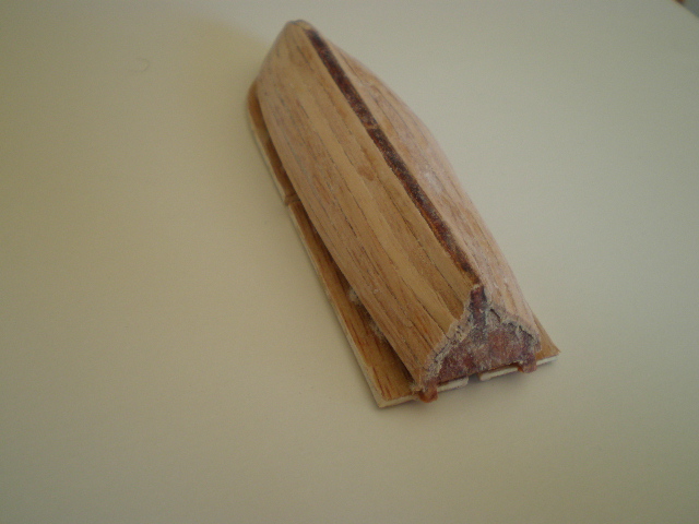

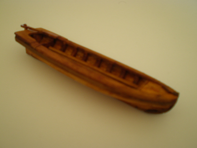

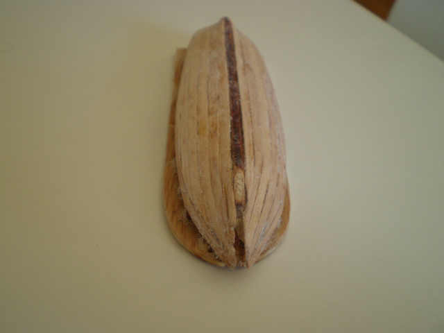

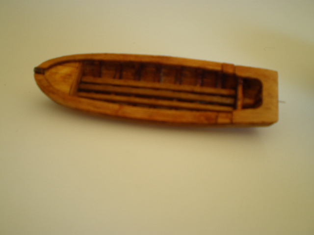

hola tocayo : pongo un par de fotos, sobre el forado de la chalupa, todavia falta lijas y forrar la popa de la chalupa, bueno en fin falta todo ,pero me gusta poner fotos asi para los novatos como yo, nos vamos dando cuenta de el proceso, pues casi siempre la mayoria de los compañeros van poniendo fotos de las piezas ya terminadas. saludos carlos.

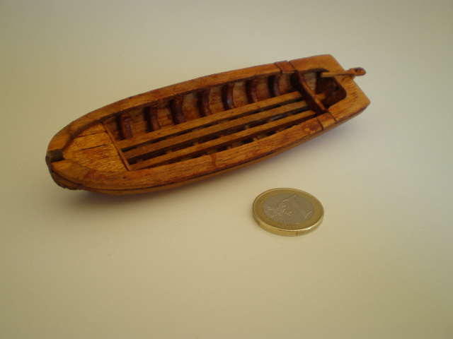

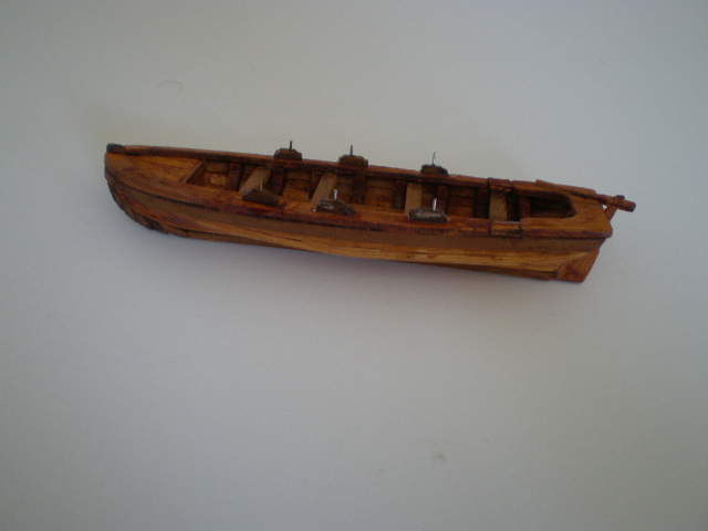

- Mensajes: 1180

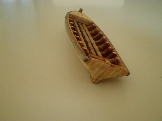

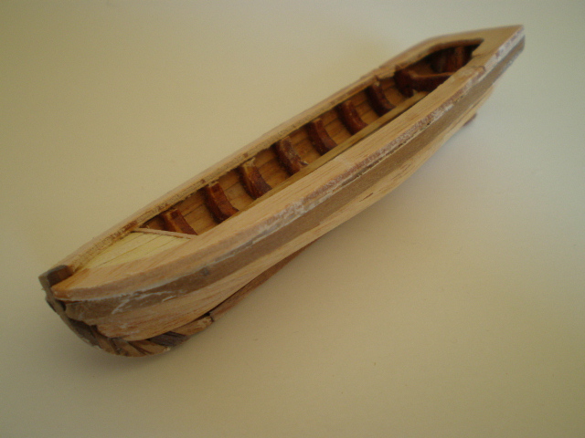

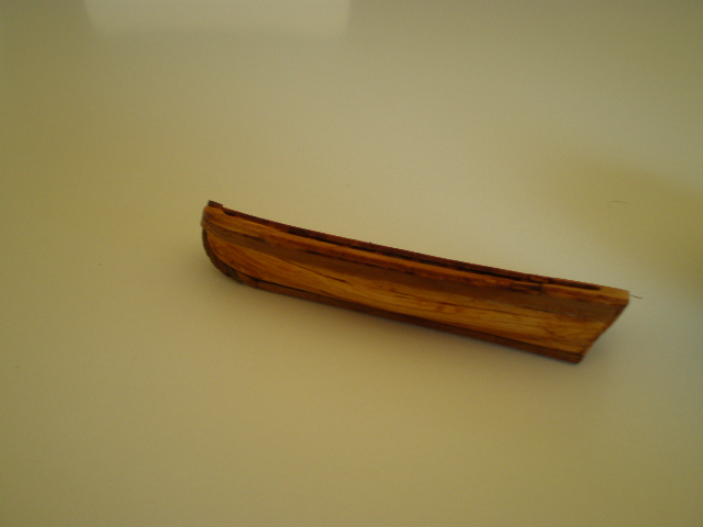

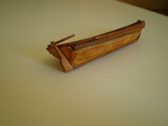

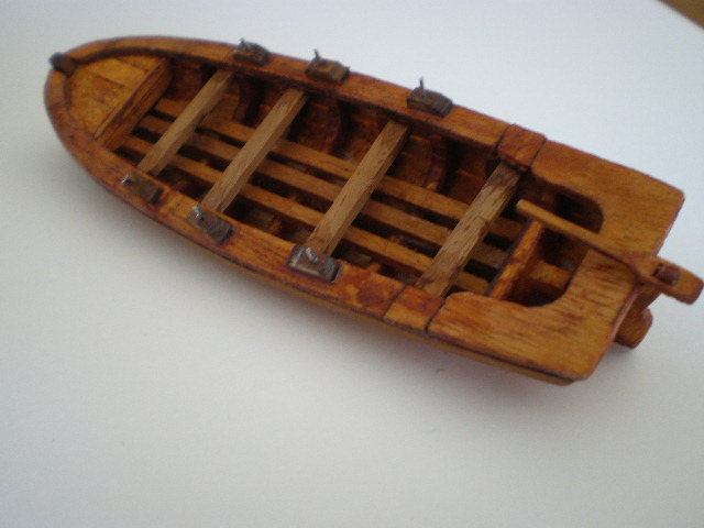

continuo poniendo fotos de la chalupa, aunque esta sin barnizar, luego seguire con los remos,el bichero, el rejon, cabos etc.... saludos carlos.

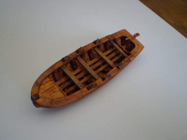

hola colega,te ha quedado bien ese chinchorro ¿le vas aponer remos? lo de las bonvas de achique un poco grandes,pero con un cuter y lija las ; achicas;bien carlos todo perfecto
Hola Carlos, Qué tal con la chalupa, cuanto mide?

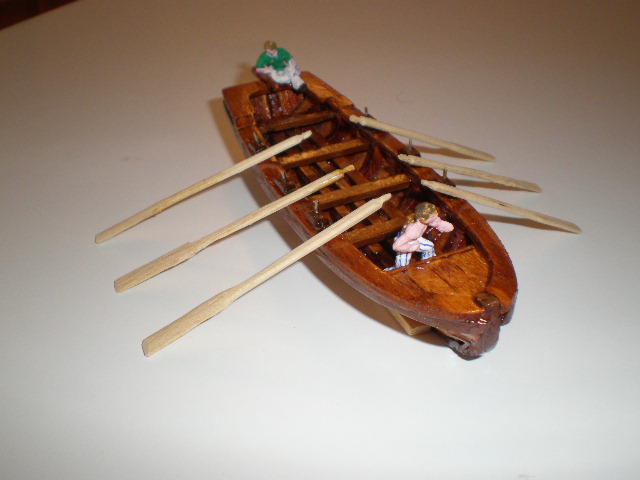

- Mensajes: 1180

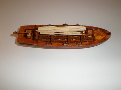

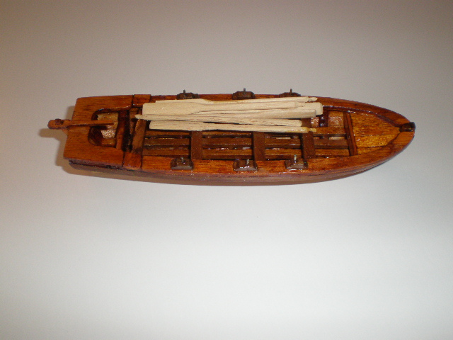

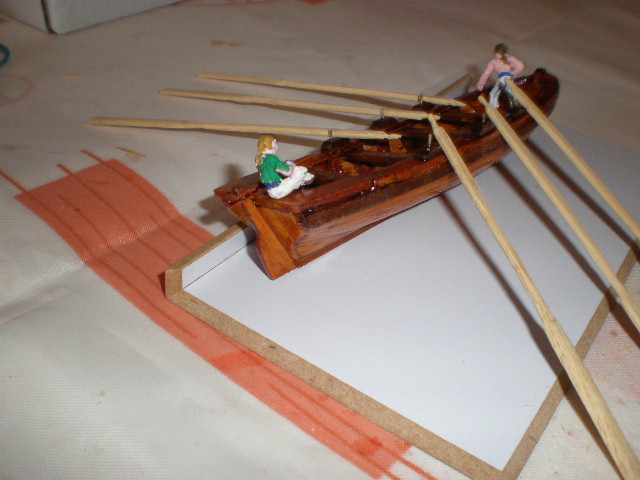

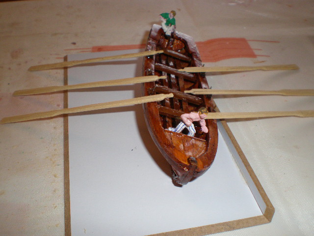

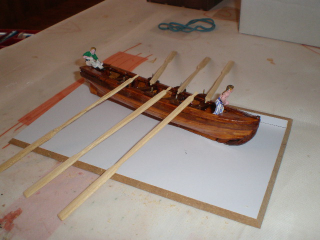

hola vasa: la chalupa mide 12,5 cm, he seguido con los remos estan sin barnizar y tengo que pintar las palas de los remos en blanco y rojo, pero de momento los he puesto con la chalupa y un par de marineros para poder apreciar la escala, y segun yo se ve bien, pongo un par de fotos, y como siempre espero criticas constructivas jejejej saludos carlos.
- Mensajes: 1180
hola vicente: gracias por la visita, como veras ya empece con los remos, aunque todavia falta barnizarlos y pintarlos, despues seguire con el rezon (ancla de 4 puntas) y tratare de hacer un cubo , no se si podre (por la escala) y luego el bichero. como siempre siguiendo tu hilo, vas de maravilla. saludos carlos.
- Mensajes: 2414
Carlos, en mi opinión los remos están fuera de escala (muy grandes).
La solución es relativamente sencilla, consiste en recortar la pala y luego el vástago de cada remo y adelgazarlos un poco.
Creo que una cosa que te ahorraría muchos quebraderos de cabeza, es tener una figura humana a escala correcta y referir todas las piezas que fabriques a esa figura.
No sé si las que ocupan el bote están bien a escala, pero sin duda los remos para una chalupa de este porte, en mi opinión son demasiado grandes e imposibles de utilizar por los marineros que se ven en al foto.
Quizá sea también el grosor, pero uno que ha remado en su juventud, te lo dice con todo el respeto por tu trabajo.
Yo los reduciría...¡¡¡¡a la mitad!!!!
Saludos cordiales

hola llaut: tienes toda la razon, por eso estan sin barnizar, pues sabia que tenia que rebajar el grosor ,aunque el largo tambien, pero no a la mitad. eso es lo que espero que me avisen de mis fallos para poder arreglarlos, los marineros estan a escala 1:70 que la escala del barco, llevo arreglando las bombas de achique y las sigo viendo muy altas, asi que tambien tengo que arreglar eso, gracias por la ayuda, saludos carlos.
p.d: oye que yo tambien he remado en los botes salvavidas. jejejejej.

Hola Carlos
Muy bien ese bote. La escala se ve bien y tal aunque tal y como apunta el compañero Llaut, los remos son un poco grandes.
Yo quizás no los haría a la mitad pero si una tercera parte de lo que miden, sobre todo la pala y la empuñadura.
Si el bote mide 12 cm yo no pasaría de una longitud total de remo de aprox. 8-9cm y usaría un listón redondo de unos 3mm para la caña y para el guión (creo que se llama así) cuadradillo de 4mm.
A ver como lo ves.

- Mensajes: 2414
Pues por ahí van los tiros, entre dos tercios y la mitad de la longitud, como dice carlosys.carlosys escribió:Hola Carlos
A ver como lo ves.
Yo los suelo hacer de una pieza de cuadradillo, de anchura máxima la de la pala del remo.
Luego los voy tallando, quedan muy bien.
Como ya los tienes hechos, mide la longitud total y empieza recortando la pala, proporcionando la largura del remo conforme a la de la pala y a la longitud total disminuida
Luego los adelgazas proporcionalmente (fíjate en los brazos de los marineros) y estrechas la pala en su anchura.
Así no te tienes que pegar la paliza de hacerlos nuevos todos

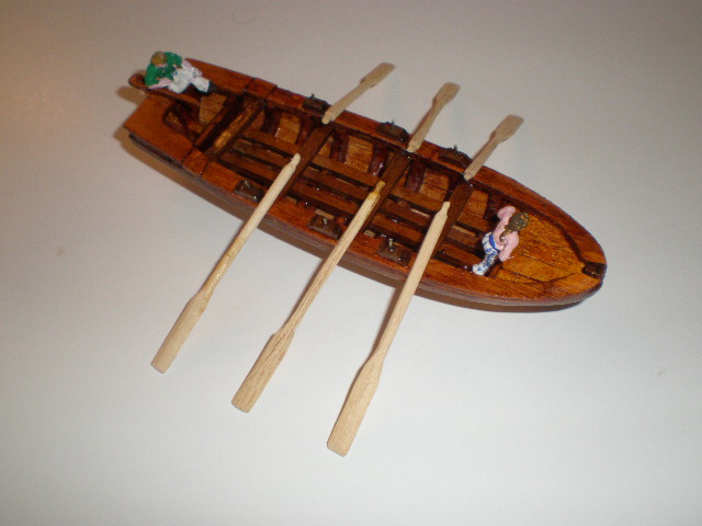

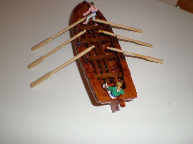

- Mensajes: 1180

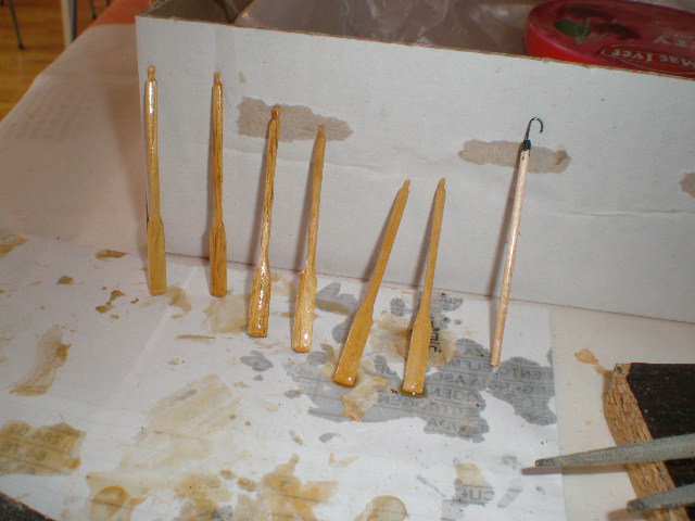

. hola compañeros llaut y carlosys: como siempre muy agradecido por la ayuda, a ti llaut el consejo sobre las bombas de achique me vino perfecto, cuando termine con el equipo de la chalupa arreglare lo de las bombas, ahora sobre los remos, ya los arregle los hice entre 2 tercios y la mitad de la eslora de la chalupa ,o sea unos 7 cm, la pala un tercio del remo, el resto 2/3 el mango y la empuñadura i mm. tambien he hecho el bichero, asi que pongo nuevas fotos ya con los arreglos todavia falta el barniz y la pintura, bueno espero nuevas criticas, asi vamos mejorando, el unico problema que tengo es que no hay, ni taller y ni buena maquinaria, todo tengo que hacerlo como puedo manualmente ,los remos los hice de tracas 2 x 5 m.m, espero como siempre buenas criticas constructivas jejejejej. saludos carlos.
- Mensajes: 2414
carlos, encantado de ayudarte; tú también lo hiciste conmigo en los pescantes del st Roch y me fue muy útil tu ayuda.
Los remos están bien de longitud y proporción ahora, tanto en la pala como en el resto.
Si quieres rizar el rizo y rozar la perfección, compara esta imagen con el grosor de los tuyos.
No es exactamente el mismo modelo de remo, los tuyos son más clásicos como debe ser, pero los veo todavía un poco gruesos (y por consiguiente pesados) .
Un poquito de lija y quedarían perfectos
La lástima es que ya los has barnizado, pero una pequeña cura de adelgazamiento no les vendría mal.
Así están mucho mejor que antes, pero yo les daría otro "toquecito".
Pijotero que es uno.
Saludos cordiales

- Mensajes: 2414
Quizá en la parte de la empuñadura del remo, estén bien.
Yo los iría adelgazando progresivamente hasta llegar a la pala.
Te pongo unas fotos de unos que hice de un listón cuadrado de una pieza para mi Llaut.
La pala e smuy larga, debido al tipo de remo, lo que interesa es la proporción LARGO/GRUESO
Este tipo de remos de pala larga no es como el tuyo, supongo que la tendrá tan alargada debido a que sólo va a remar una persona, e interesa la mayor superficie de apoyo en el agua, a diferencia de los de una chalupa, en la que lo que interesa es que el remo sea "ágil" y no interfiera con los otros.
Veo como longitud de pala más correcta para tu chalupa, la de la otra foto que he puesto; sinceramente esta pala tan larga me parece un poco exagerada.
