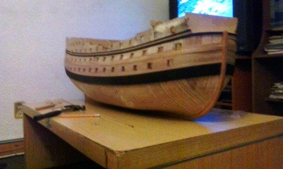

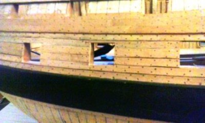

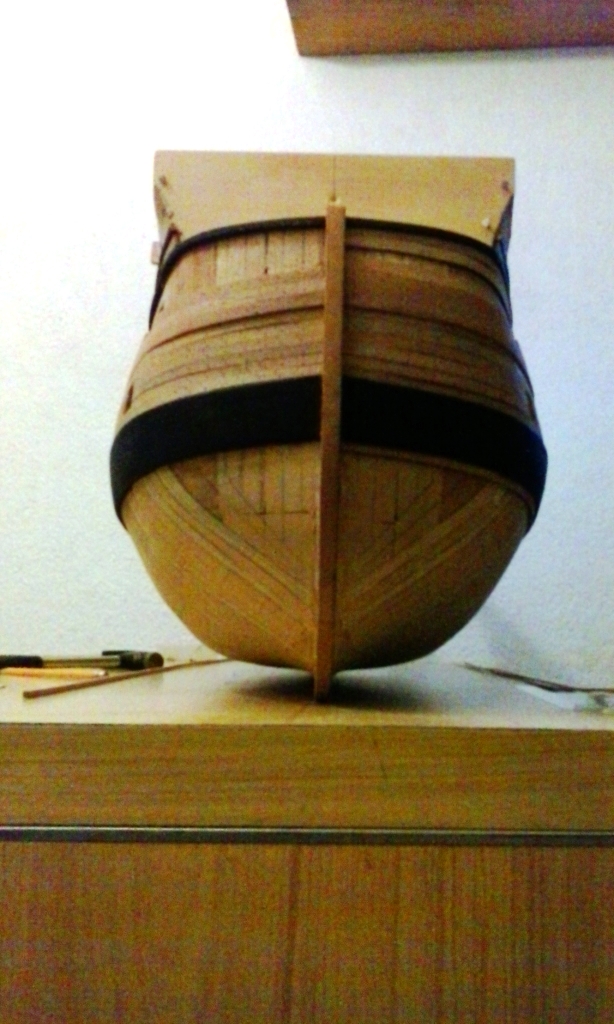

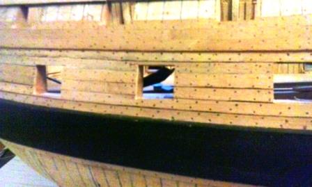

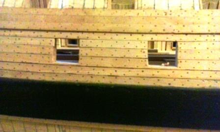

Entre el poco tiempo que le he podido dedicar y el hastío por estar haciendo con nogal toda la clavazón sin que se note el avance.

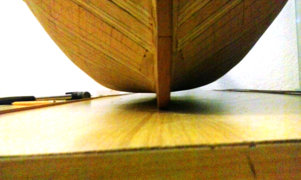

Por este aburrimiento un día me puse a jugar probando el equilibrio del casco de 120 cm y pude comprobar que se mantiene balanceado sobe su quilla (lo que es estar sin ganas de seguir poniendo clavijas y ponerse a perder el tiempo)

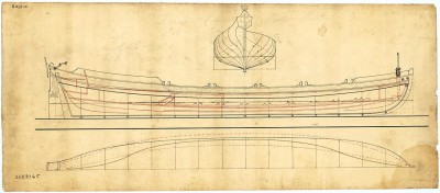

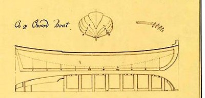

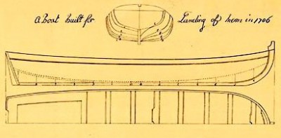

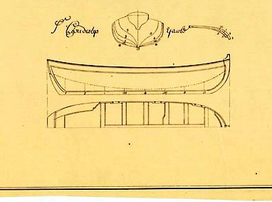

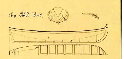

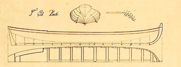

Para seguir avanzando con algo distinto estoy comenzando con la construcción de los botes auxiliares.
En los planos de Euromodel como es normal en los kits solo se contempla una lancha de 10 mts. En realidad un barco de este tipo transportaba más botes y de distintos tipos
No he encontrado suficiente documentación sobre los botes auxiliares con los que estaría equipado un navío británico de 1a clase en 1719, pero en base a lo que pude investigar decidí incluir cuatro botes:
1.- Lancha o "longboat" de 11 mts. (36 pies)
2.- Pinaza grande de 11.5 mts. (38 pies)
3.- Pinaza para uso del capitán de 8.5 mts. (29 pies)
4.- Yawl de 7 mts. (24 pies)

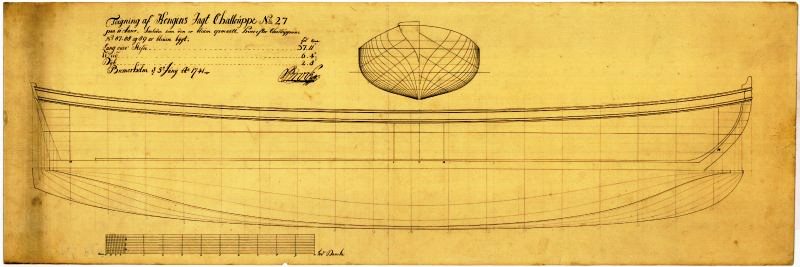

También busque planos de botes que correspondieran al periodo ya que la mayoría de los planos que se encuentran son más modernos.
Estos son los botes que voy a construir:
Longboat, En esta embarcación voy a aumentar el número de bancos para remos
Pinaza grande
Pinaza grande
Pinaza del capitán
Pinaza del capitán

Hola Manuel, me alegro de leerte. Siento que te metieras a poner pinchitos por la paliza que te estás llevando y me alegro mucho de no haber caído en la tentación de hacerlos.
Yo no tengo planos de botes de esa época, en la lámina XLVIII de Chapman tienes algunos planos que te pueden convenir pero no las lanchas que son un poco pequeñas ( 30 y 25 pies). La lámina creo que se puede descargar en el museo de Estocolmo, si no fuera así me lo dices para que te la mande, creo que tengo tu correo.
Donde sí tendrán es en el NMM pero son 50 libras por plano más Iva

Leopoldofran escribió:Hola Manuel, me alegro de leerte. Siento que te metieras a poner pinchitos por la paliza que te estás llevando y me alegro mucho de no haber caído en la tentación de hacerlos.
Hola Leopoldo, gusto en saludarte
Te agradezco mucho el ofrecimiento, ya descargue la lamina del museo de Estocolmo.
Los planos con los que estoy trabajando son de la época correcta, los encontré en los sitios del museo de Grenwich y otro de Suecia (no recuerdo el nombre pero lo voy a buscar para ser justo y mencionarlo).
La duda que tengo es si ¿solo serían estos cuatro botes o serían más? y si las dimensiones son correctas?, el tamaño lo calcule en base al tamaño que tendrá el combes (edite el post anterior para incluir las dimensiones en pies como se encuentran en las fuentes); sin embargo las dos embarcaciones grandes podrían ser ligeramente mayores pero me parece que ya se verían muy ajustadas, aunque en barcos como el Resolution de 1667 y el Bellona de 1760 sus "long-boat" son considerablemente mayores en relación al tamaño del barco (ambos navios de menor porte 70 y 74 cañones respectivamente).
Estoy que me doy de topes con todos los pinchitos, pero a esta escala no me hubiera perdonado el no ponerlos, lo que si es que cuando vuelva a construir con esta escala va a ser un barco con casco pintado para no ponerlos.
Seguimos en contacto, siempre me son muy valiosas tus aportaciones.

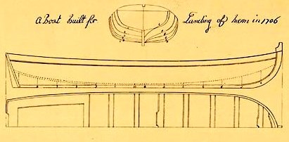

Leopoldo, Gracias a la información que me facilitaste veo que tengo que hacer algunos cambios en los botes que estaba haciendo, pero ahora con la seguridad de estar en lo correcto.
El RW tendra tres botes, estos son:
1.- El longboat de 36 fts. Con este estaba en lo correcto, es el que ya estaba haciendo
2.- La Barge o Barca, esta sustituye a las dos pinazas que tenia consideradas; la pinaza grande hubiera sido correcta para un navío de tercera clase, pero al ser de primera clase debe de equiparse con una barca que es de mayor porte, y este bote es el que usaba el capitán o el almirante. (las dos pinazas me gustan mucho así que las voy a armar aunque no las use en el RW)
3.- Finalmente una Pinaza mediana y de menor decoración, esta es para el uso de los oficiales y sustituye al bote o yawl ya que por lo que leí este ultimo no gustaba mucho en la marina de guerra y solo lo usaban en barcos de bajo porte
Leopoldo nuevamente gracias por facilitarme la información. En el proximo post muestro la construcción de los botes

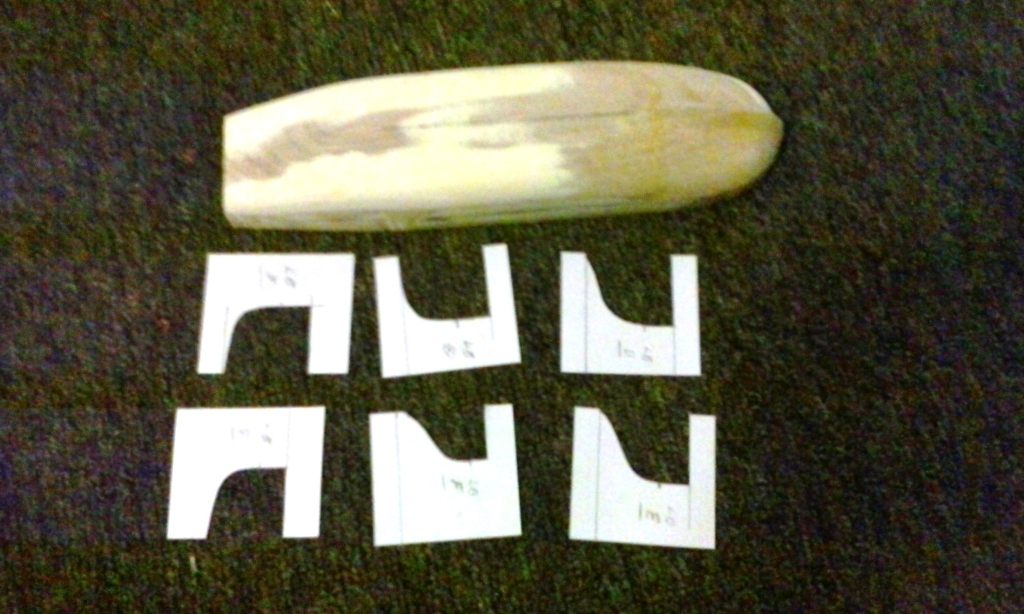

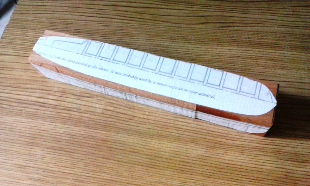

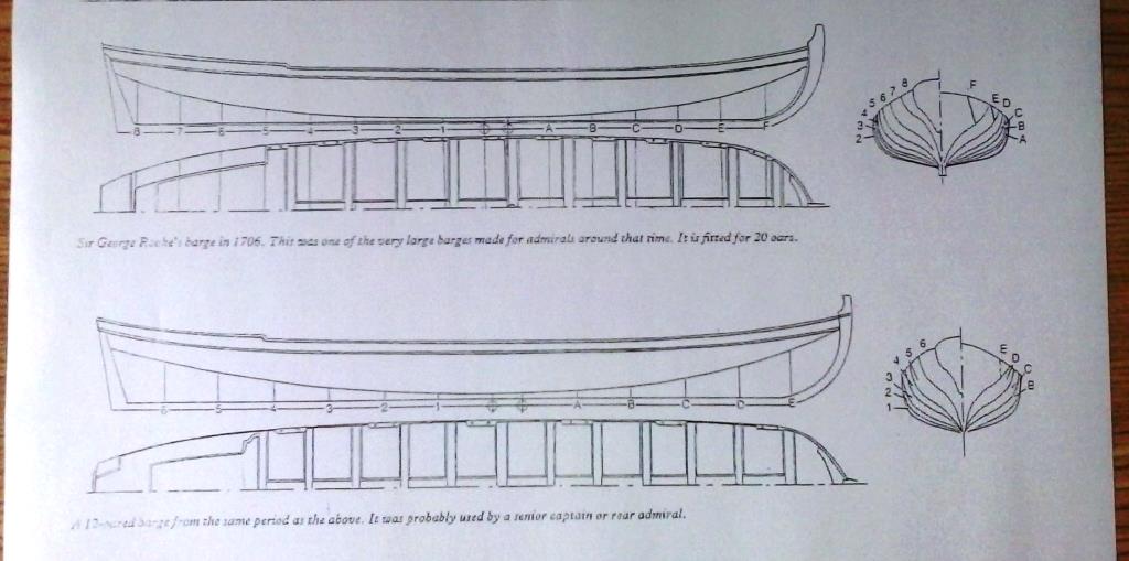

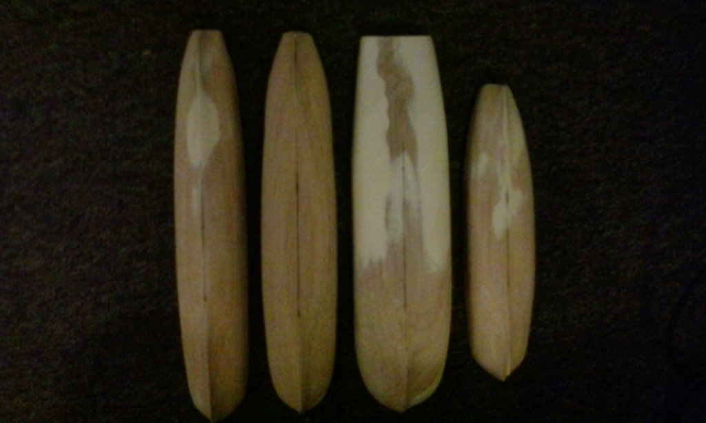

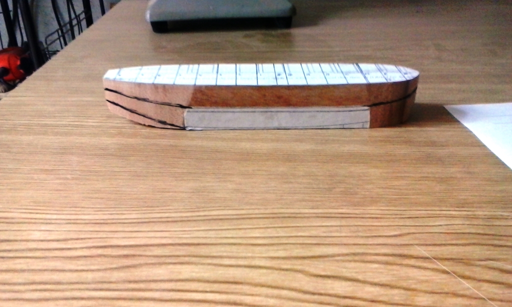

Ya tengo hechos los moldes de los tres botes del RW y también el de la pinaza grande que voy a hacer extra ya que me gusto mucho. El siguiente es el plano que use para la barca y la segunda embarcación es la pinaza extra.

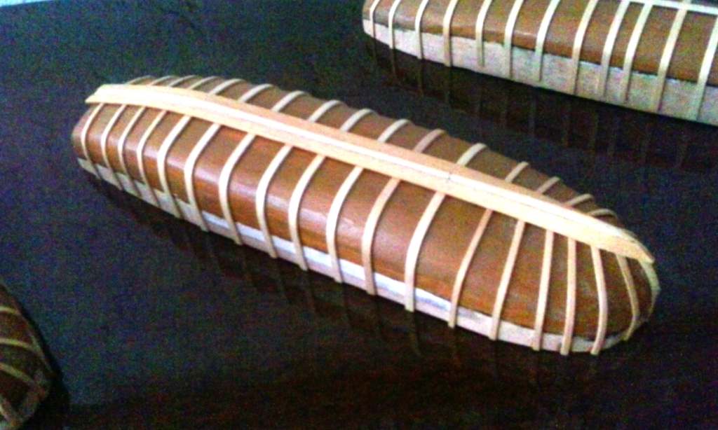

Estoy usando la tradicional técnica del molde:
1.- Primero corte tacos de madera con las medidas de cada bote
2.- Después pego las plantillas de la cubierta y los costados para realizar los primeros cortes
3.- Del plano hice las plantillas de las cuadernas considerando el extra para la altura del molde
4.- Utilizo las plantillas para dar la forma a cada molde
En algunos lugares me excedí al rebajar por lo que tuve que utilizar resanador de madera

Gracias a la recomendación de Leopoldofran consulte la obra "The arming and the fitting of the english ships of war" de Brian Lavery, donde encontré toda una sección compuesta de seis capítulos dedicados a todo lo referente a botes auxiliares.
Con la información que encontré me lleve algunas sorpresas:

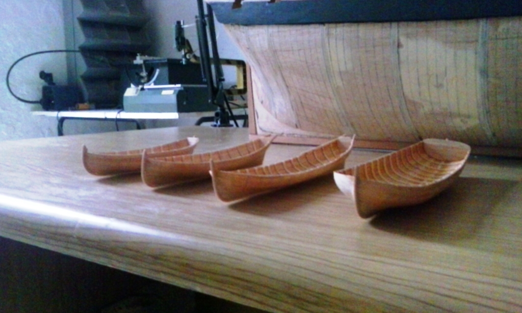

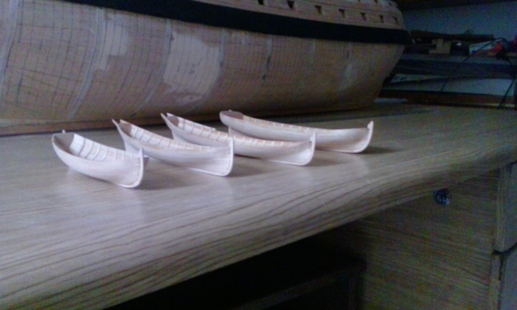

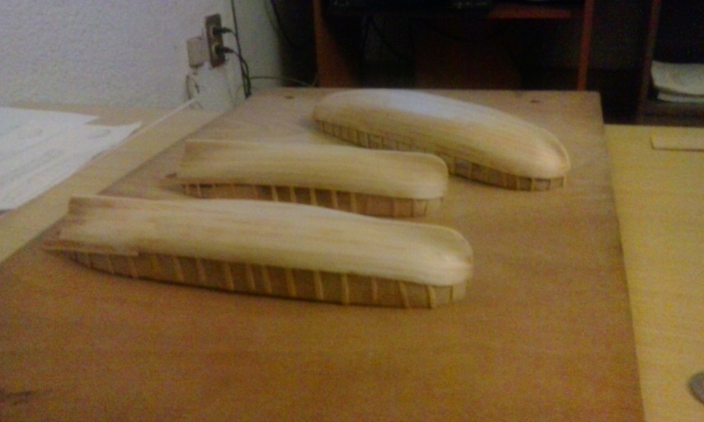

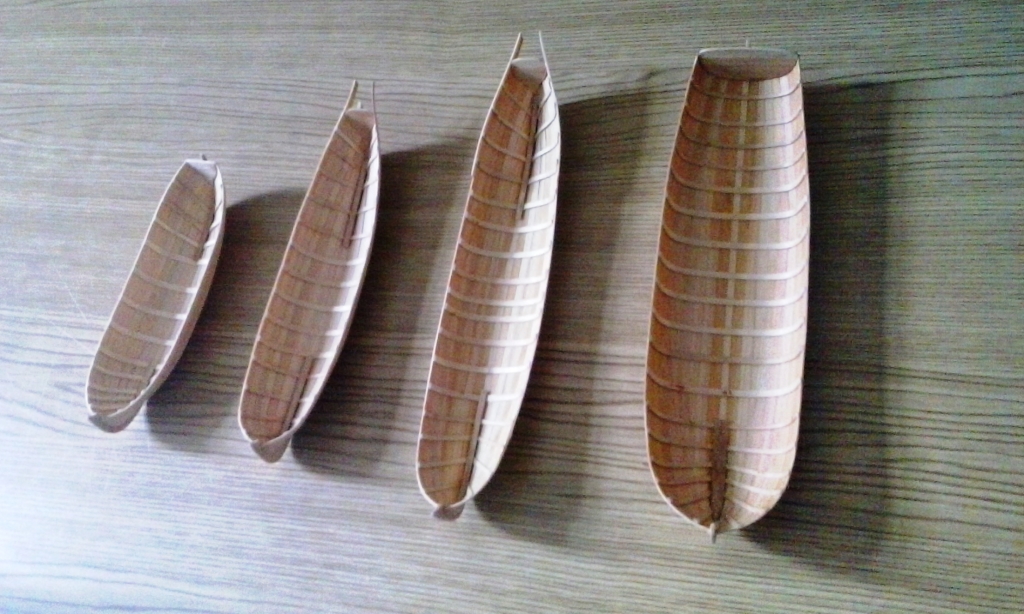

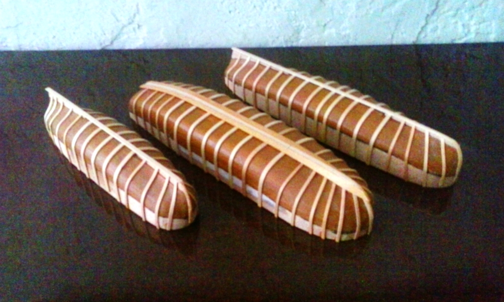

Dejo tanta perorata y paso a las fotos de la construcción de los botes: como ya había dicho ultilice la tecnica del molde. primero con cuadernas, después forrados y finalmente desmoldados, como se ven en las fotos solo son los cascos todavía faltandoles regala, timón y todo el interior
Cuadernas
Cuadernas
Inicio del forro
Inicio del forro
cascos forrados aun en el molde
Botes ya fuera del molde

Me intriga cómo has hecho los moldes, parece que tallando madera maciza que luego has teñido de caoba hasta donde llega la borda, ¿ es así?
De cualquier forma te han quedado muy bien, envidia me dan.

Leopoldofran escribió:Hola Manuel, me alegra de que mi indicación de que en el Lavery tenías información sobre los botes te haya servido, es un buen libro, has hecho bien en adquirirlo.
Lo malo es que está en castellano antiguo y cuesta entenderlo.
Hola Leopoldo, gracias por tu visita.
Efectivamente los moldes están tallados en madera maciza, después pinte él área que ocupa el casco para aislar la madera y evitar posibles accidentes de que alguna de las cuadernas se pegue al molde. El color caoba fue casual utilice pintura que ya tenía en casa. Además de la pintura froto con cera para protección total.
Ya prácticamente tengo terminado el Yawl que es el más sencillo, preparo las fotos y lo presento
