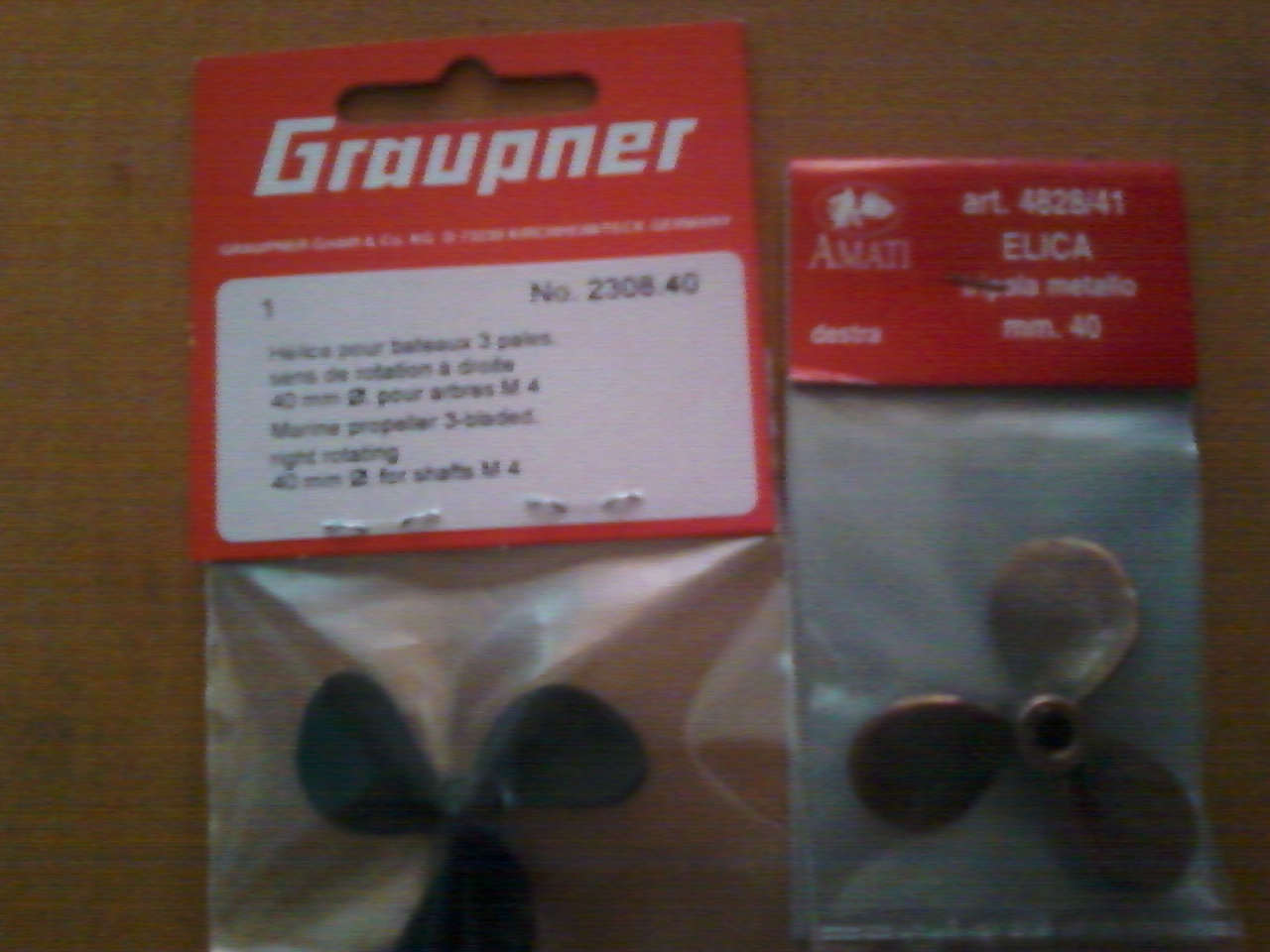

grumete2010 escribió:Muchas gracias por el aporte! si puedes avisa cuando te llegue para ver cuanto tarda en llegar el envió, yo he pedido artículos de pesca a este país varias veces y suelen tardar 10 días como mucho. lo dicho muchas gracias compañero.
hoy dia 20 de marzo he recibido las helices, por correo ordinario,el tiempo de espera ha sido de 13 dias

Mensaje por grumete2010 »
krawl escribió: hoy dia 20 de marzo he recibido las helices, por correo ordinario,el tiempo de espera ha sido de 13 dias
Mas o menos lo que yo había dicho, aunque esto de los tiempos de entrega es una aventura porque nunca sabes lo que te vas a encontrar.
si ,es curioso,lo que menos tardo,fue el variador una semana,lo que mas ,los servos,y las helices,para estar cerca de españa y venir por correo aereo,ni que las hubiesen metido en un avion teledirijido :mrgreen:
ya me hago a la idea ,de que para futuras compras,el plazo de entrega es de 20 dias

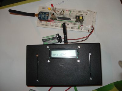

carptroya tu que eres mas de tecnologías a ver si me puedes aclarar unas dudas, he visto ya varios modelos de barcos en los que puedes ver en un monitor las coordenadas por gps de la posición del barco en tiempo real, ¿como se puede hacer esto? yo nunca he visto ningún gps con un emisor y un receptor donde el receptor te marque las coordenadas del emisor. en estas cosas estoy totalmente pegado.
un saludo

Mensaje por carptroya »
Funciona, tal cual describes, el gps a través de un emisor se comunica a tierra con un receptor y visualiza las coordenadas en un lcd.
Este sistema es porque la emisora que utiliza para el barco NO es bidireccional.
Si te fijas en este enlace utilizan emisora bidireccional y solo tiene una antena para el barco y otra para el receptor.
http://www.electrocarp.com/productos/bo ... carpio.htm" onclick="window.open(this.href);return false;
en mi barco yo utilizo bidireccional, el receptor tiene pantalla lcd y visualizo tanto gps, rpm,voltajes y todo lo que se me ocurra implementar.
En la red había un modulo que se le acopla al barco para gps, no recuerdo donde lo vi, pero era caro.
yo pensaba en algo como las sondas inalambricas que tuviera su emisor y su receptor con una pantalla para visualizar los datos pero he estado buscando por hay y no e visto nada. por cierto ya he recibido la sonda y para mi sorpresa la e probado y me da mas de 150 metros de alcance por lo que de momento no la voy a tocar!
