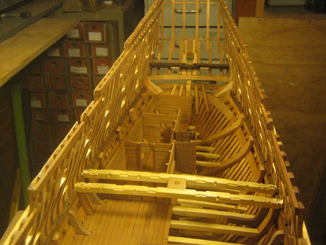

Mensaje por cabrapente »

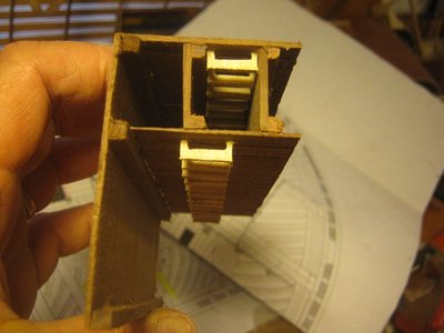

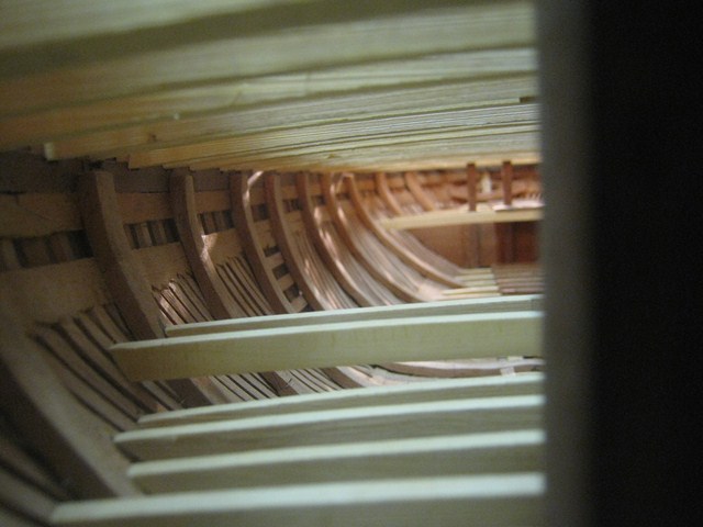

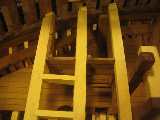

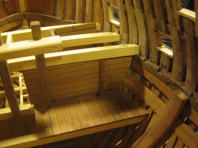

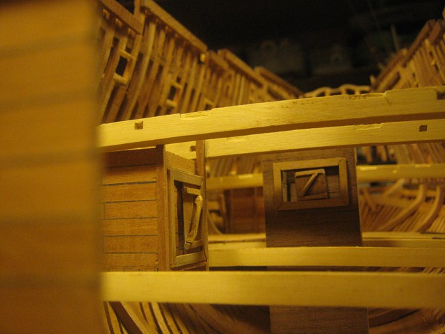

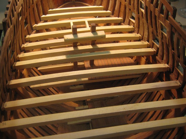

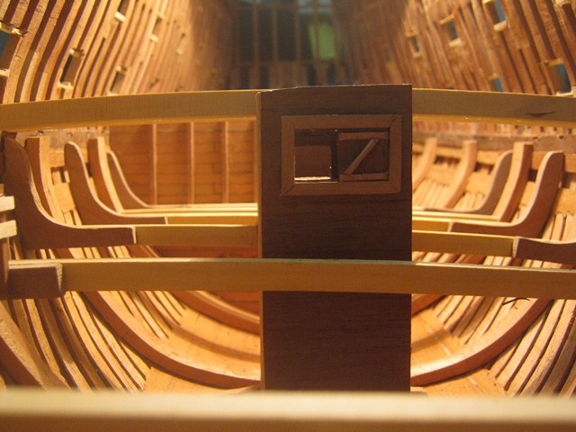

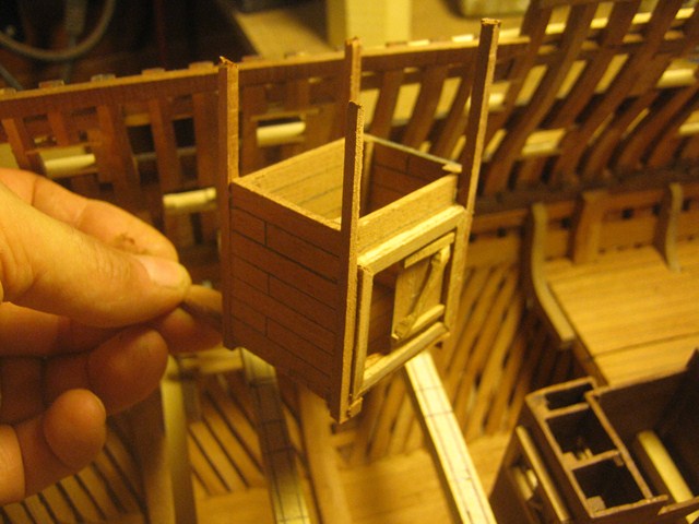

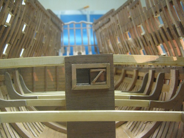

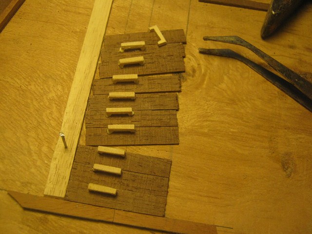

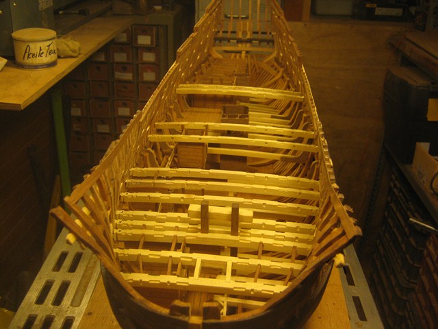

empiezo los baos de la primera cubierta

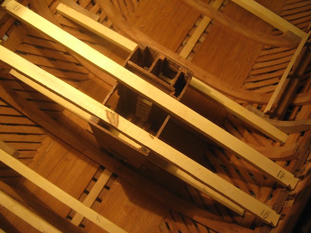

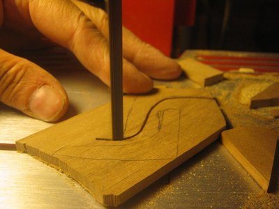

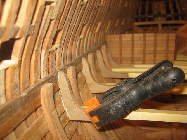

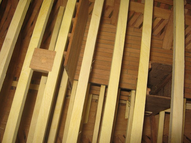

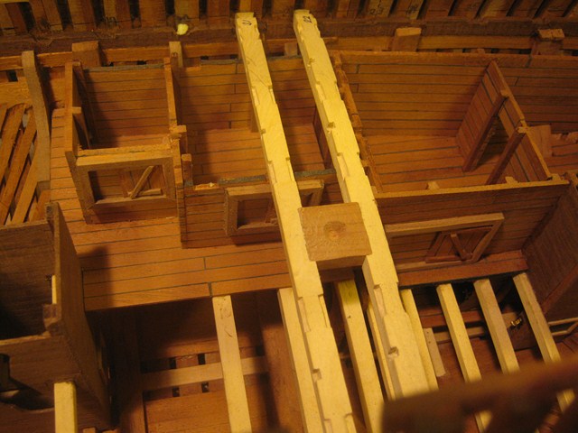

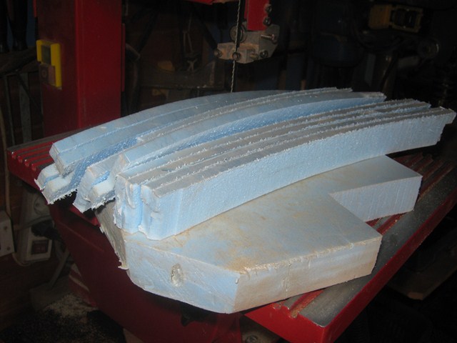

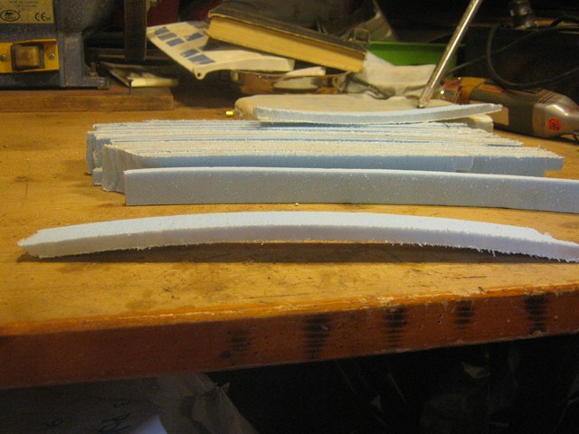

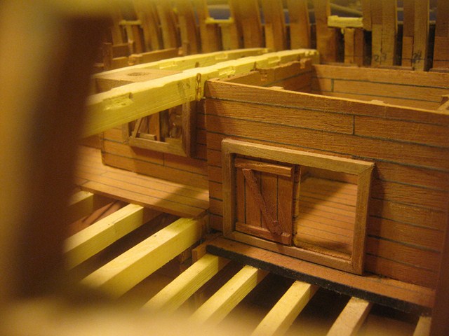

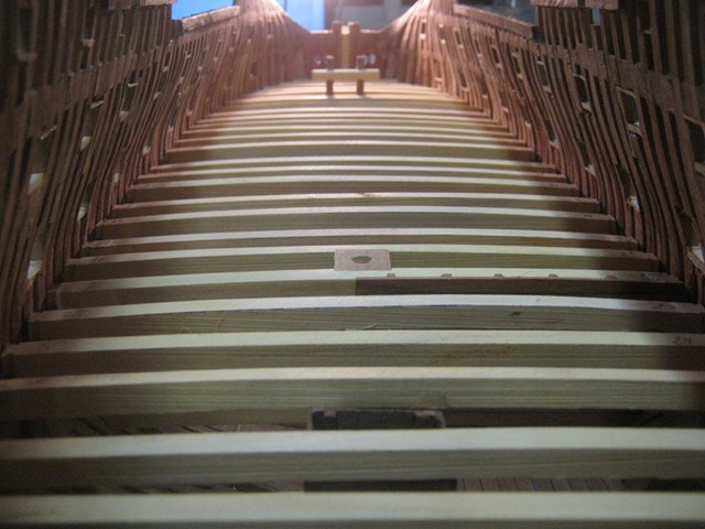

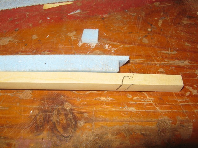

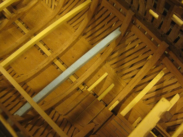

para colocar los baos, he fabricado de "corcho blanco" unos baos, que se cortan con el cuter muy failmente,se pueden doblar, y en un momento se hace uno de prueba, el que copio en madera

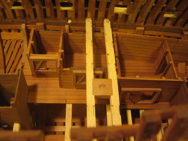

mas

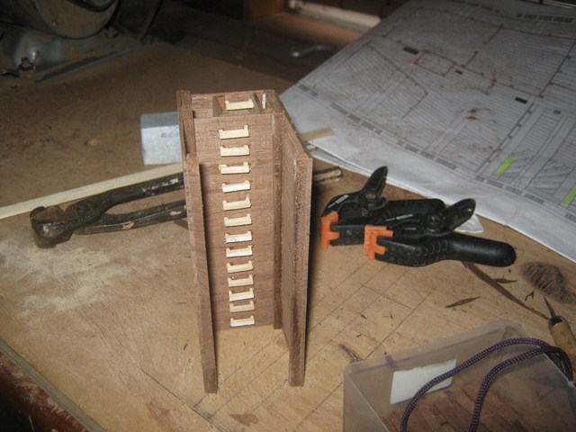

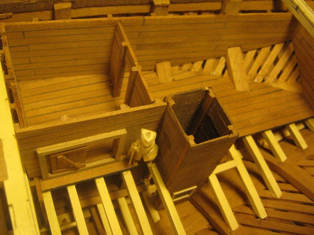

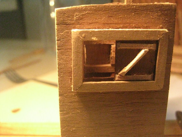

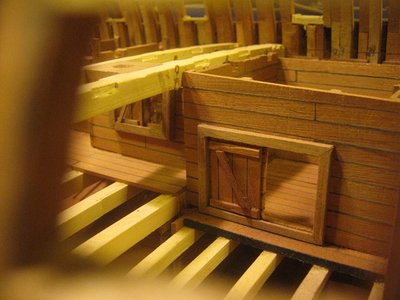

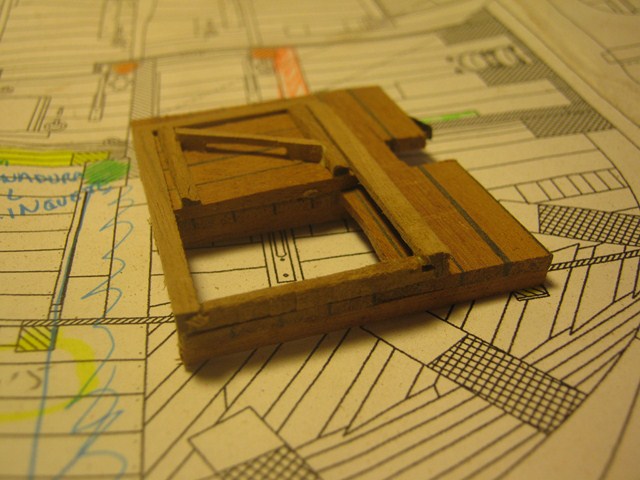

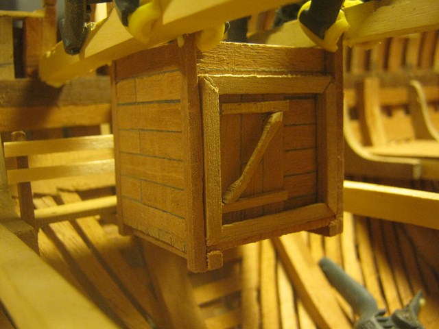

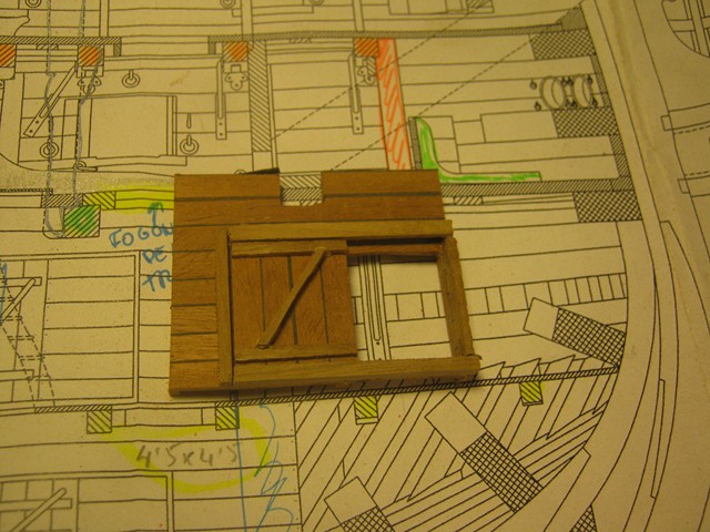

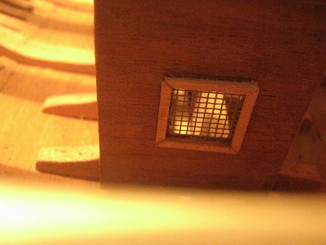

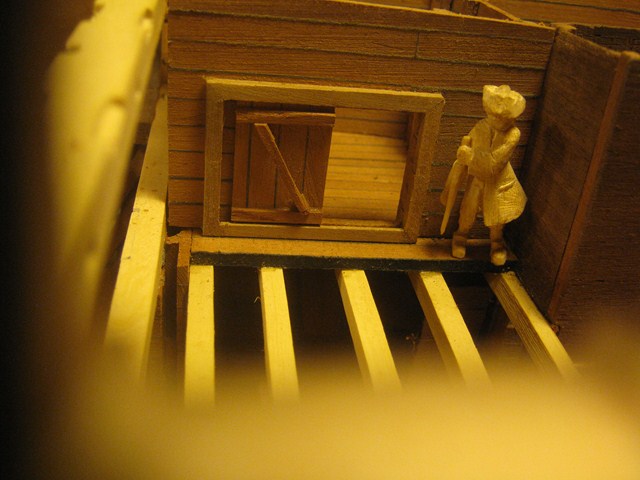

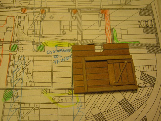

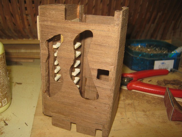

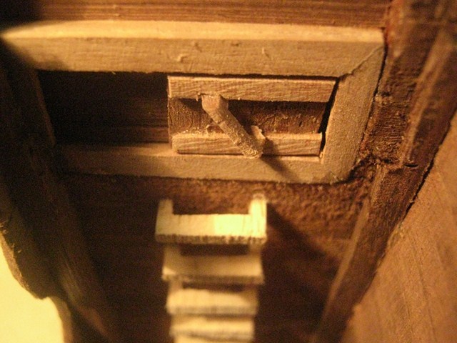

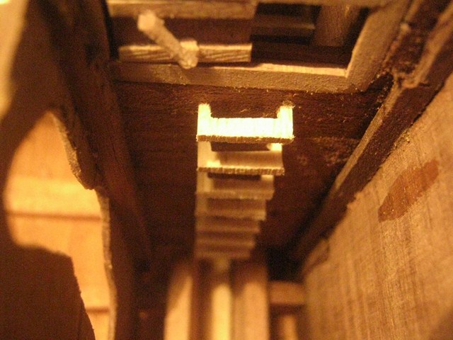

la caja de bombas mayor.

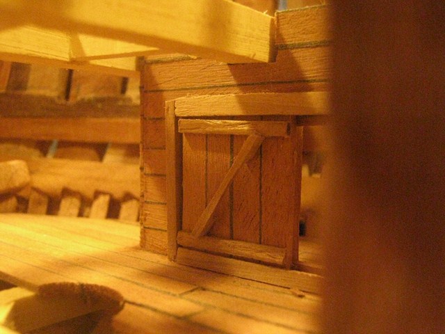

Mensajes: 1116
Re: le fleuron paso a paso

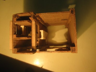

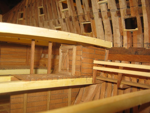

creo que ya he terminado la bodega.
