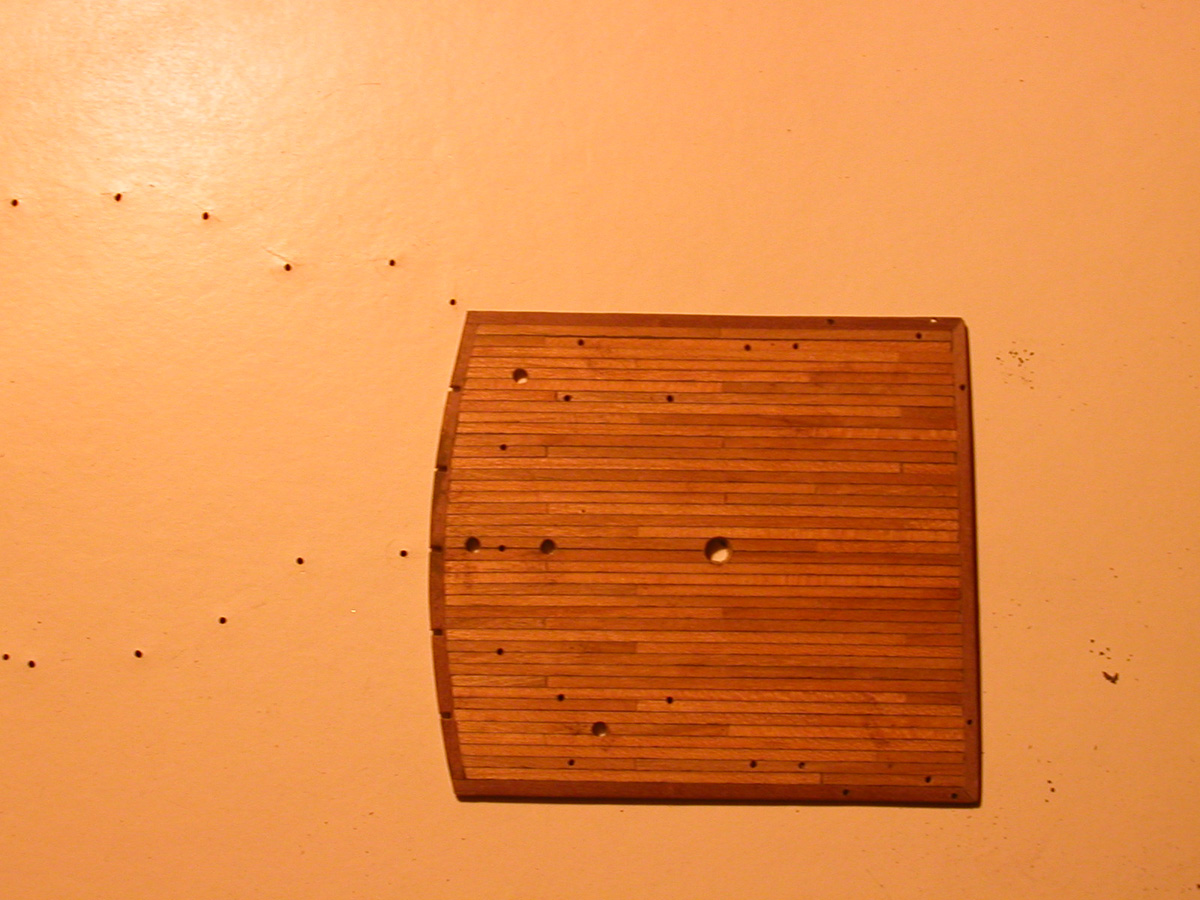

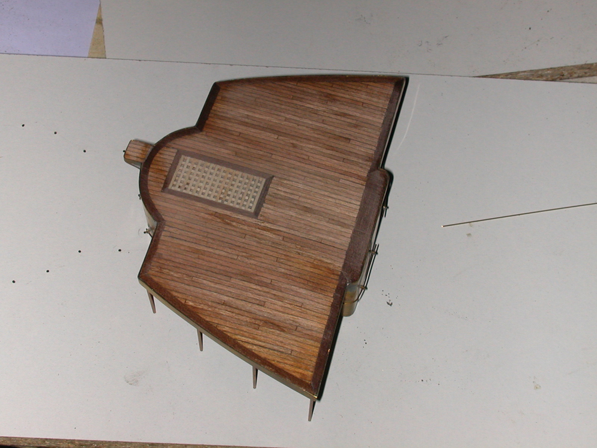

Los listones terminan en pico, ya se que no se debe hacer así, pero con el ancho de 2 mm de los de los bordes, sería rizar el rizo. Cuando haga uno a mayor escala, ya lo tendré en cuenta.

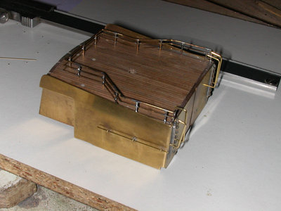

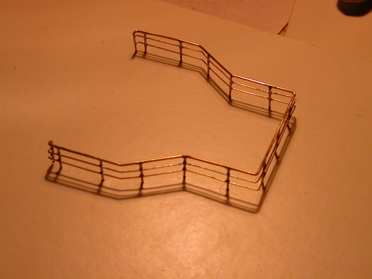

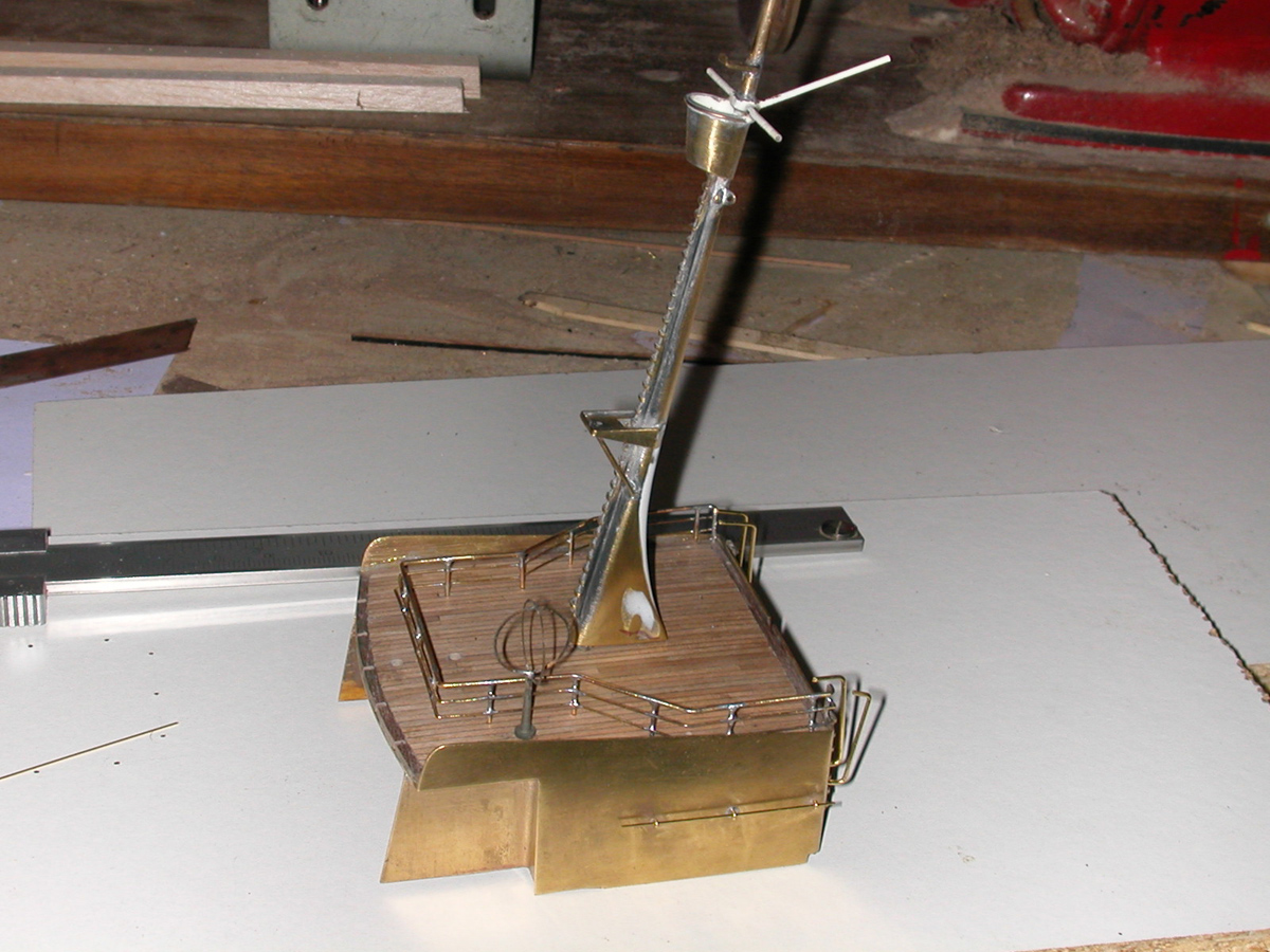

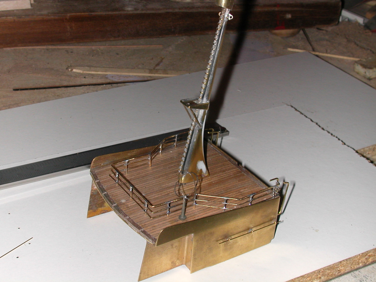

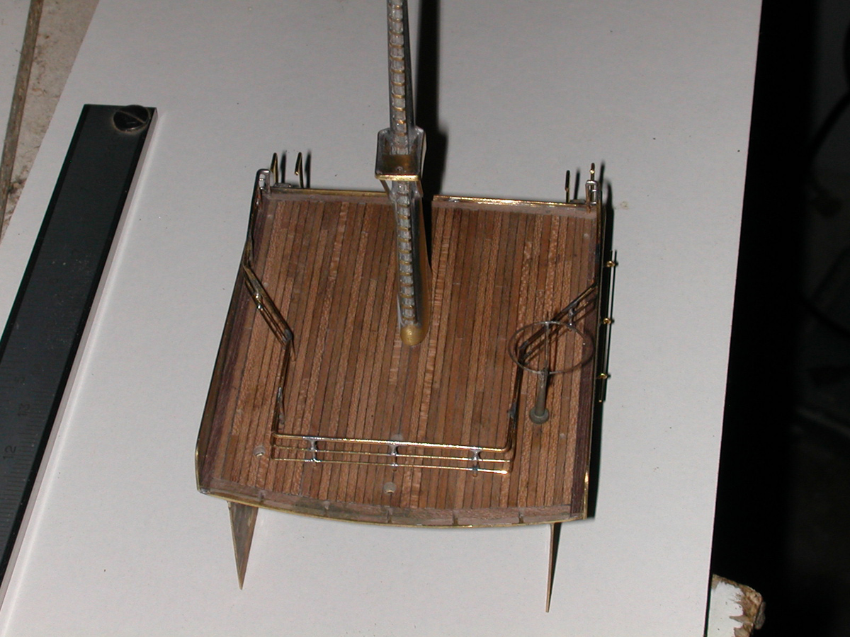

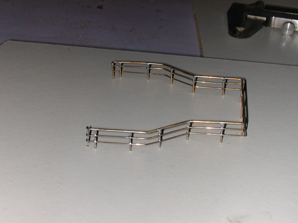

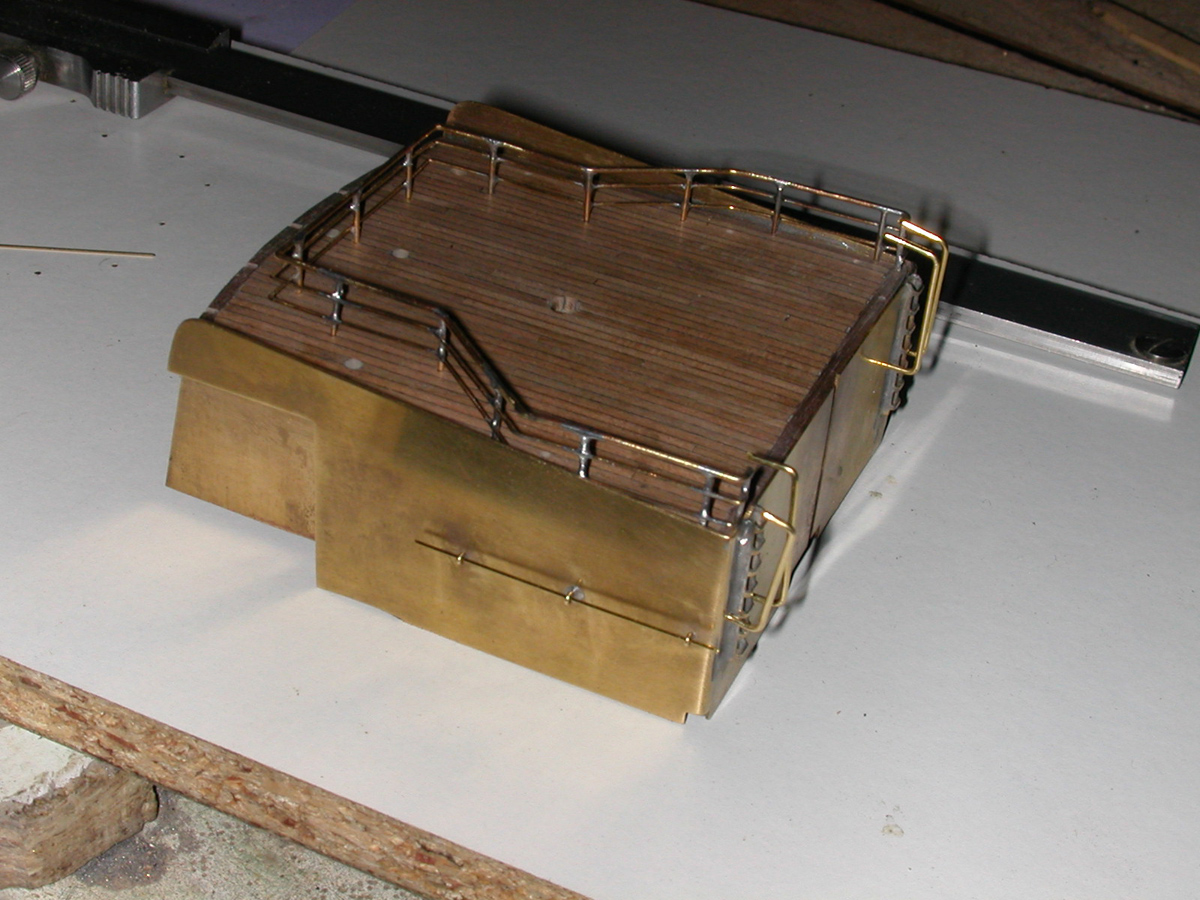

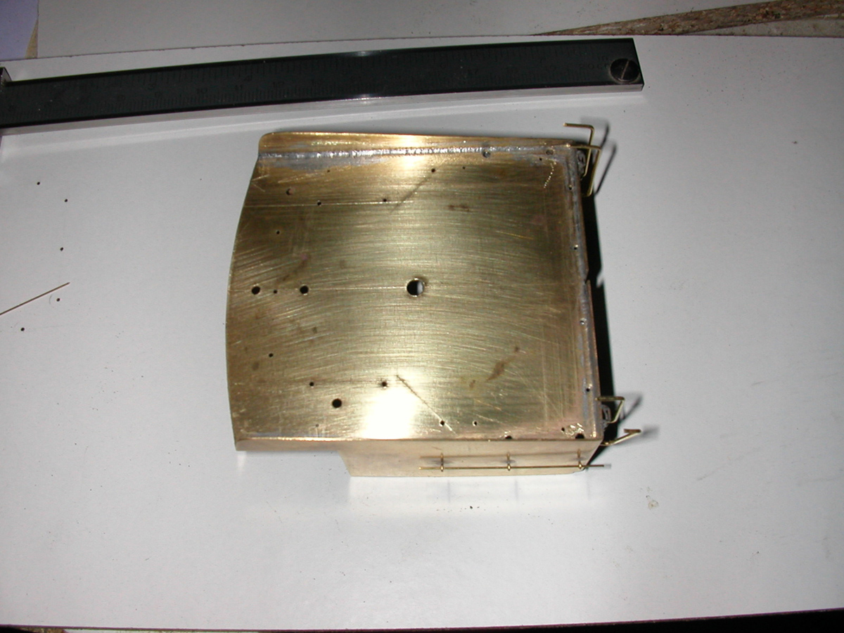

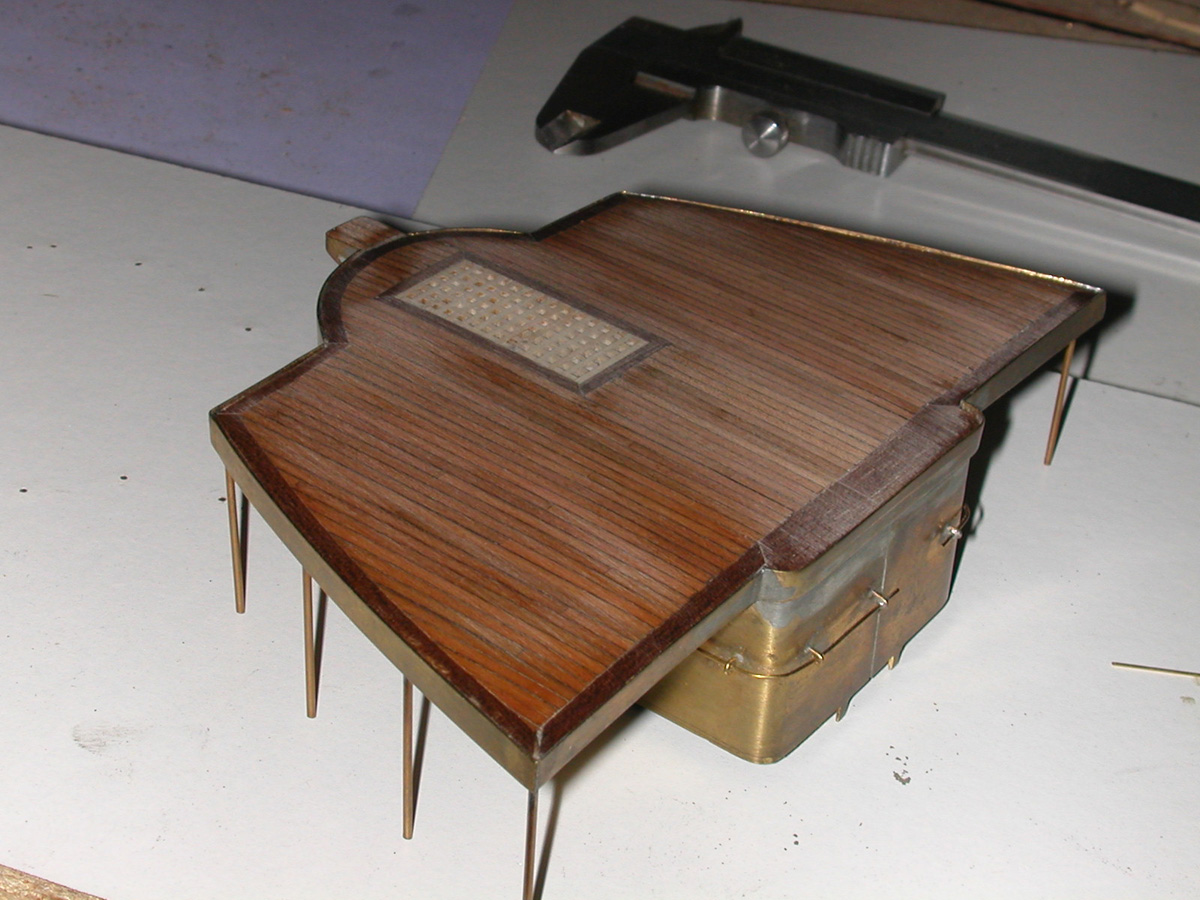

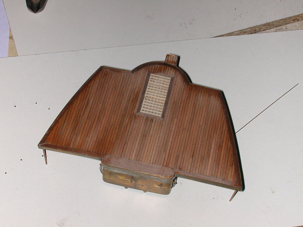

Algunas fotos de los últimos avances (muy pocos). He entrado en una fase muy monótona. Esto del entablillado me aburre cantidad. Y aún me queda lo peor...
