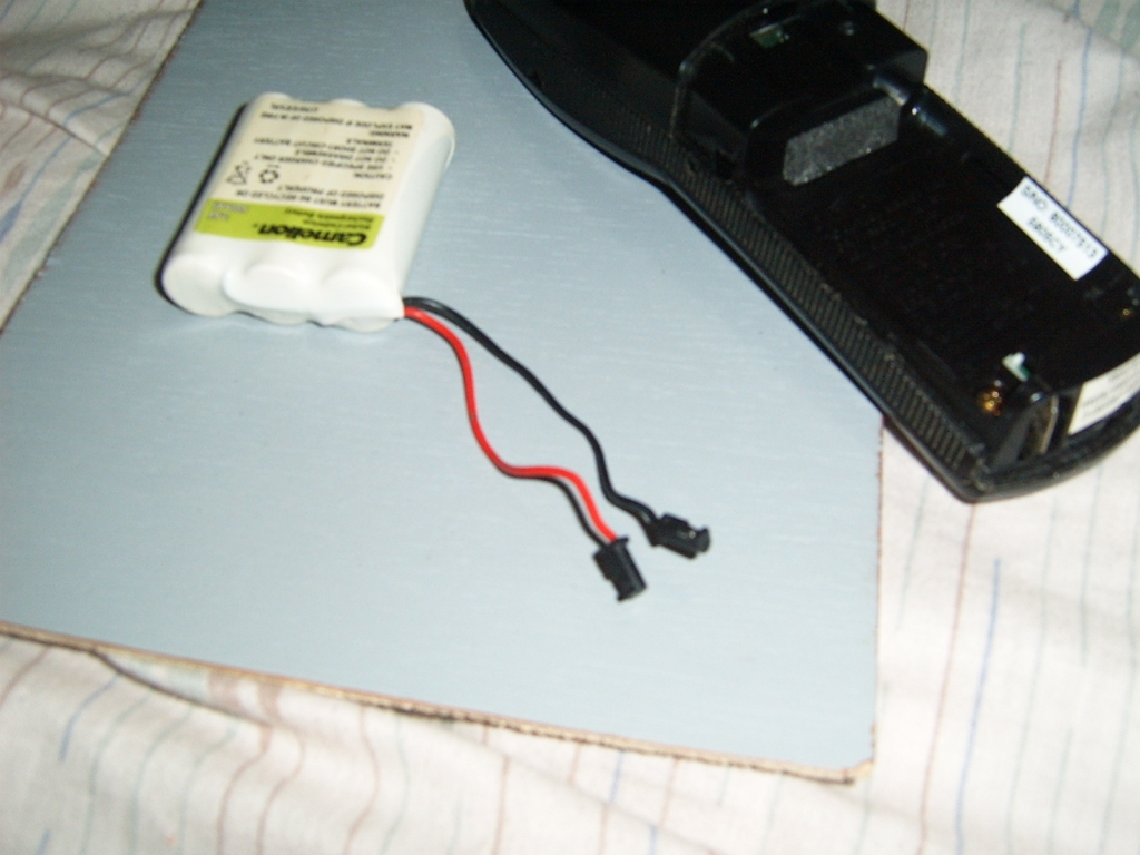

Hola Araola, eres un Dios, no c donde te metiste, pero ese el manual, esta facil traducirlo, ya que c puede pegar el Google traductor..., pero me puedes hacer un favor y leer tu la parte de la baterias, para saber bien y me expliques que bateria debo colocar en el receptor y cuales en la radio en si, es que hay estoy algo confundido, tambien salgo a trabajar, echame una manito a ver si me consuelo que el tiesto este sirva aunque sea para ir probando hasta que consiga otra,,

La emisora se alimenta con 8 pilas de NiMH 2000 mah estas pilas son de 1,2 V por lo tanto se alimenta con 9,6 V.
El receptor se puede alimentarse desde el propio variador o con 4 pilas iguales a las de la emisora que seria entonces 4,8 V.

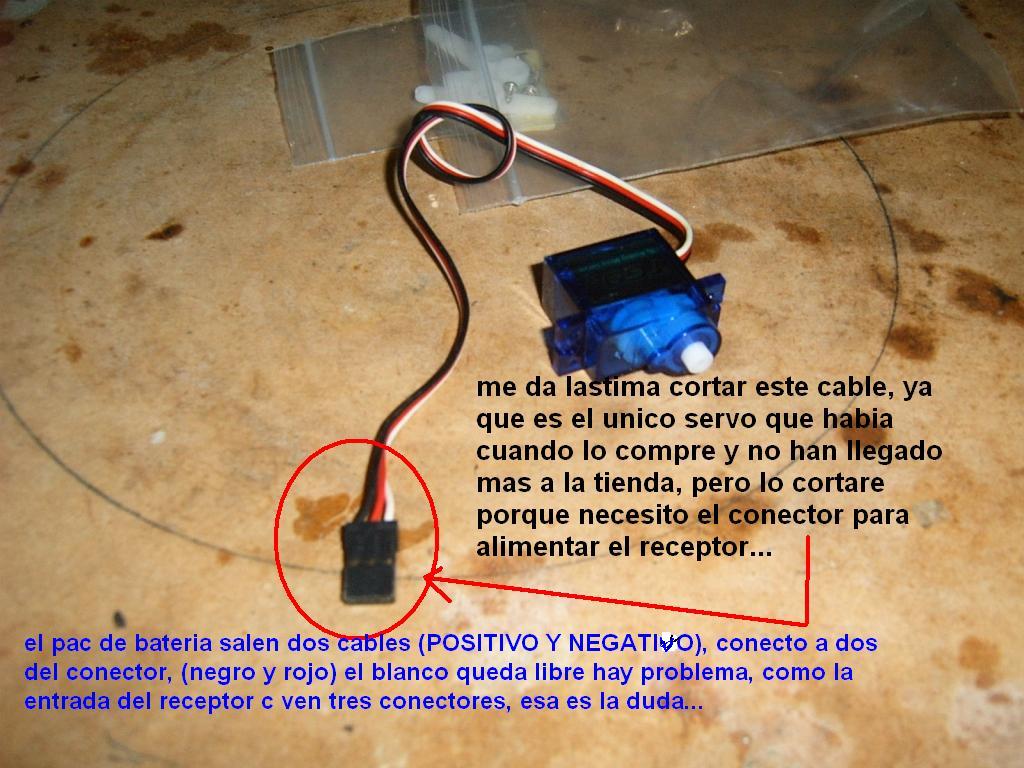

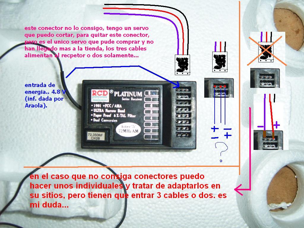

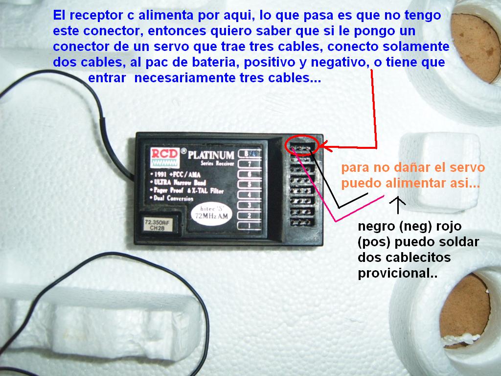

mira no me quiero enredar mucho para preguntar lo siguiente, como puedo colocar los conectores al receptor, que me enviaron para alimentar la corriente y asi poder probarlo, ya que no traia conectores y no consigo de ese tipo, tan solo tengo un servo nuevo que usa ese mismo conector, pero no quiero dañarlo, se puede colocar en cada pin del receptor un cable, pero lo otro es que hay tres entradas, cual sera positiva y cual negativa, se pueden colocar dos cables para suministrar la corriente, + o - o tienen que entrar los tres cables por obligacion, espero me haya sabido explicar..
saludos..
saludos..

Gerardo, yo no se mucho del tema pero me imagino que los tres cables deben ser para que el servo reciba corriente para moverse hacia la izquierda y derecha según la orden que reciba. ¿Los servos traen 3 cables? jamás he visto uno.

Hoal Gerardo.......
Los tres cables son rojo para positiva,el negro para negativo y cualquier color como azul,blanco,amarillo dependiendo la marca del servo.
Repito el rojo es para positivo y el negro es para negativo son las fuente de alimentacion que debe alimentar al receptor y cualquier color son la señal PWM.
Ahora ya no me estoy riendo.
Saludos Genaro.
Saludos Genaro.

Vamos a ver Gerardo, si te ponemos las cosas y tu no las lees, no vale para nada todo lo que te digamos.
En el manual de la emisora que yo te puse el enlace, si lo miras un poquito, veras que en la fig 3 te pone como se alimenta el receptor.
No hay duda si lo haces así funciona fijo.
Ademas se puede alimentar con la bateria del propio variador si este lo controlamos con el stick 3.
con lo cual te ahorras el espacio y las baterias del receptor.
Rompete un poquito la cabeza y antes de hacerlo me dices como lo piensas hacer.

hola Maes Araola, primero que nada oz pido disculpas, porque me da pena
, que te pregunte tanto, c que es algo canson, pero no tengo a quien mas recurrir, yo ley el manual que me enviaste (traduge), lo que pasa es que la emisora que me enviaron pues no tiene el cable para conectar el receptor y mucho menos las bateria, quiero probar lo mas rapido posible, ya que si esta dañado puedo denunciar al vendedor por Mercadolibre.com, para que no siga engañando a mas incautos como mi persona, coloque dos fotos abajo a ver si me hago entender mejor, tengo dos opciones cortar el cable del servo y hacerme al conector que me falta, pero quedaria la duda si le conecto al pac de bateria que slen dos cables y listo o que hago con el cable sobrante lo dejo asi, no pasa nada, la otra opcion sin dañar el servo, hacer provisionar una conexion directa a la entrada de corriente del recepetor, pero persite la duda tambien si con conectar positivo y negativo ya alimentamos el receptor.... y me gustaria esta ultima opcion, porque si alimento el receptor, entonces me quedaria sin servo para probar la emisora, ya que el servo no tendria conector entonces...
haf haf, no c si me sigo haciendo entender, que enredo...
saludos...
saludos...

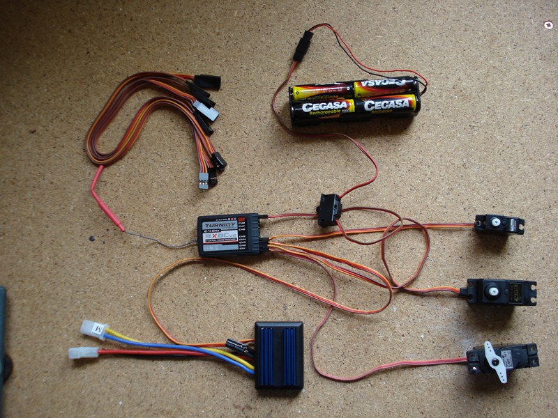

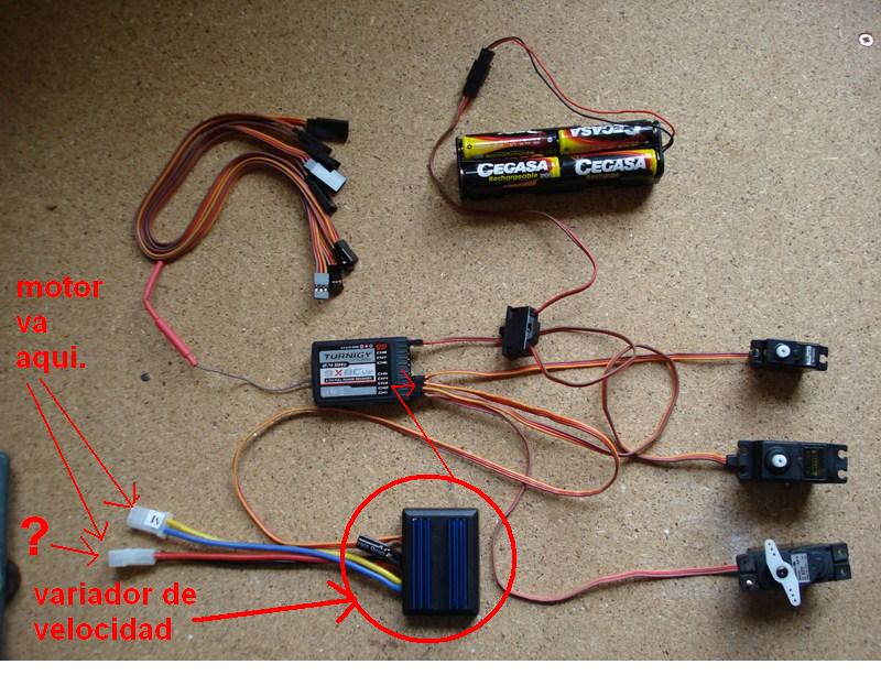

Tu problema no es que no sepas como se hace, es que no tienes con que hacerlo. Si tienes 1 solo conector, no lo puedes usar para más cosas que una y claro tienes razón que si lo usas para la alimentación, no lo puedes usar para el servo.
Como de todas las maneras un solo servo no te llega a nada, vas a tener que ir a los de los aviones a que te vendan algo más. No se te ocurra comprar servos programables de avión que son algo carillos.
Aun así, te pongo una foto con todas las posibilidades que tienes con esa emisora. El orden en que pongo el variador depende de si eres zurdo o diestro.

Hola Araola, si voy a ver si consigo otras partes y los conectores, desde ayer he estado por llamar a un vecino de mi hermana que arma de hace 25 años segun el helicopteros a RC, puede que tenga servos dañados para conseguir la conexiones, la foto que colocaste me ayudo demasiado, para entender mas sobre como debo organizar la parte electronica, ademas me sacaste de dudas donde iba el variador de velocidad, pero con tu explicacion me queda claro, que los 4 canales de mi emisora, los distribuire asi:
1 canal para el variador de velocidad
y los tres canales restantes para ser usados en conectar servos...
otra cosilla para aprender algo mas, el variador que pones tu tienes dos conectores, supongo que uno es para el motor y el otro que conectamos hay, otro motor o que...
gracias araola, aprendo mucho de ti...
