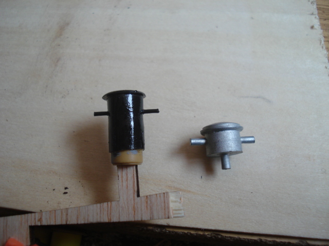

Marinero_de_agua_dulce
Mensajes: 1487
Re: REMOLCADOR ERIK

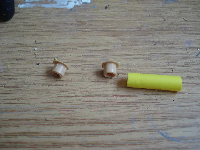

He cambiado todas las bitas, no me gustaba como lo habian resuelto en el kit : o eran de zamack completas o eran mixtas con madera, las he hecho de una forma sencilla pero que quedan muy aparentes, ha sido asi: parto de una pajita de un vaso de refresco de origen incierto :D (digo incierto porque no me acuerdo de donde salió, también podria haber dicho de padre desconocido :D )una espiga de madera y un embellecedor de los que tapan en los muebles los tornillos y por ultimo un alambre.
Mensajes: 1487
Re: REMOLCADOR ERIK

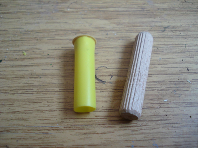

La espiga va dentro de la pajita lo que le da cuerpo, he buscado una espiga que me diera el diametro interior, no he tenido apenas que lijar para que cupiera.

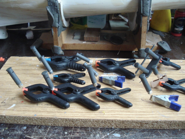

Mensajes: 1487
Re: REMOLCADOR ERIK
Puestas a secar
Mensajes: 1487
Re: REMOLCADOR ERIK

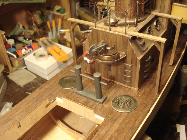

Bita de proa, la que voy a poner y la de zamack
Última edición por Marinero_de_agua_dulce el Dom Mar 13, 2011 8:51 pm, editado 1 vez en total.
Mensajes: 1487
Re: REMOLCADOR ERIK
Bita doble, está detrás del gancho, la del kit era mas pequeña y con pinta de endeble, esta tiene una pinta mas robusta, va con un gris metalizado mate con toques en negro a pincel seco.

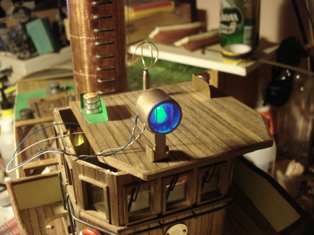

El motivo de esta parada técnica no es otro que al poner la resina y la fibra algo no ha funcionado y he tenido que quitarla de todo el casco, con el correspondiente raspado, lijado y varios etc. Espero que en la proxima reunión de la Liga Naval en la que se va a tratar el tema me lleven de la mano para hacerlo mejor y ver que me ha fallado, en fin, no todo va a ir hacia atras el lijado final ha servido para dejar el casco que ni el culin de un niño, aunque algo he hecho entre raspada y lijada. Paso a comentar.
Última edición por Marinero_de_agua_dulce el Lun Abr 04, 2011 5:07 pm, editado 1 vez en total.
Mensajes: 1487

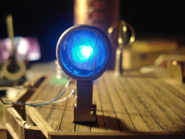

Re: REMOLCADOR ERIK
Prueba luz del foco

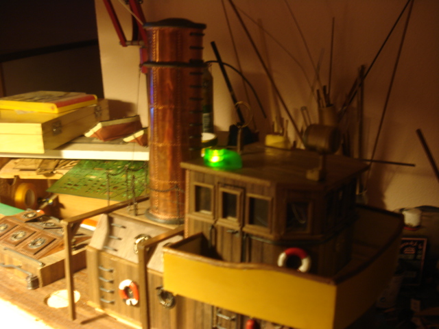

Mensajes: 1487
Re: REMOLCADOR ERIK
Posición lado babor

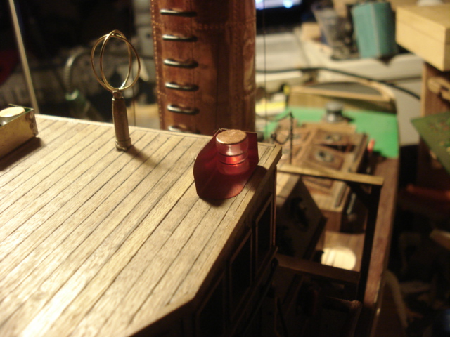

Mensajes: 1487
Re: REMOLCADOR ERIK
Lado estibor
