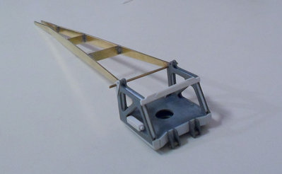

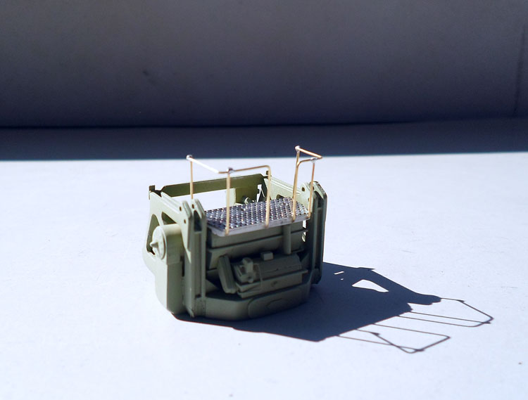

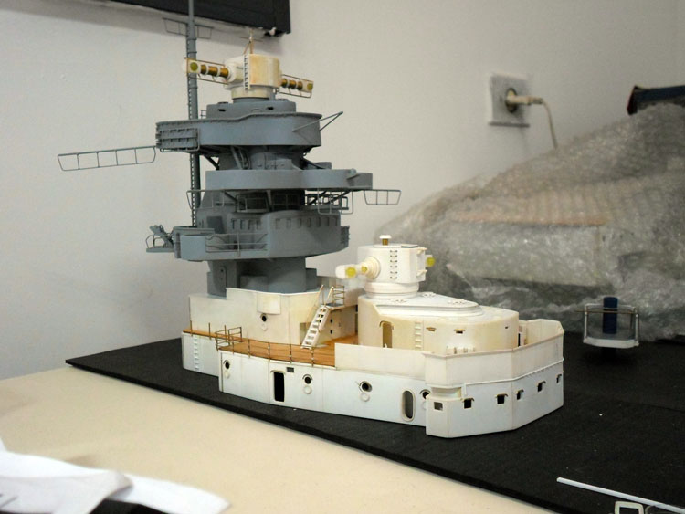

Hola amigos mas avanzos :D
avanzos de la fabricación de la grua

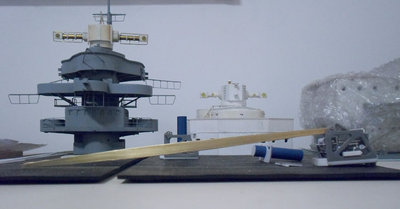

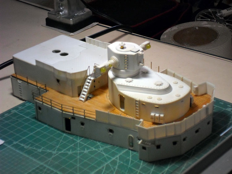

mas algumas :mrgreen:
el casco
el casco
la plataforma
la plataforma

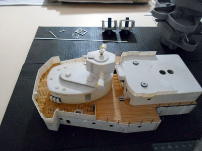

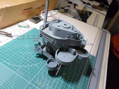

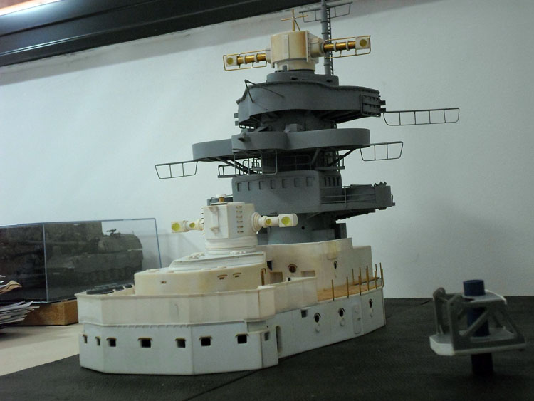

:D
vista de la ponte del comandante

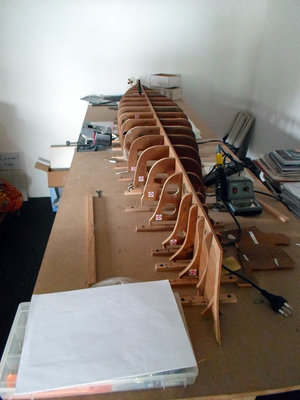

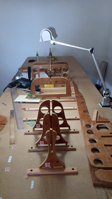

asi segue el trabajo en lo astilero

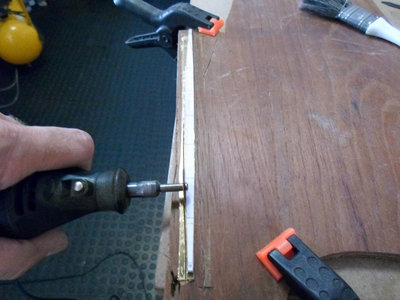

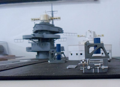

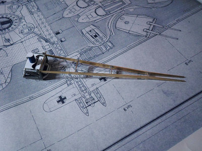

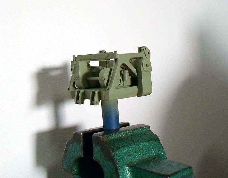

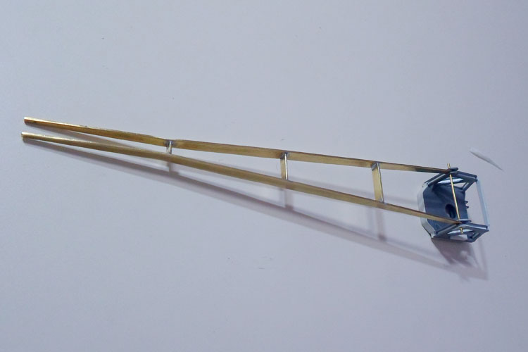

la grua estás mas avanzada doi que eso, asi que tiver mas imágenes yo hay de postar
el motor
el motor

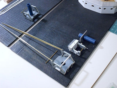

cortando los braços de elevación

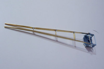

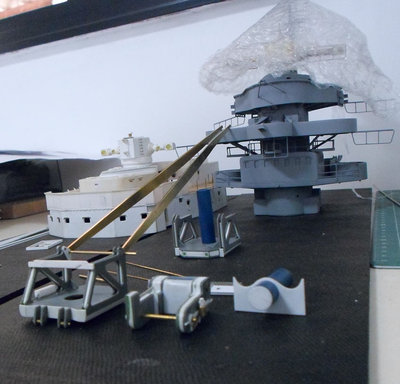

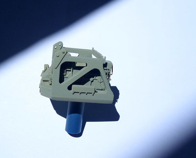

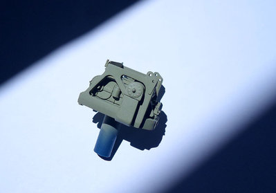

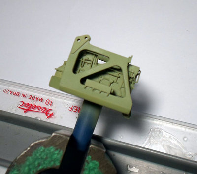

un poco mas de las gruas
con primner
con primner

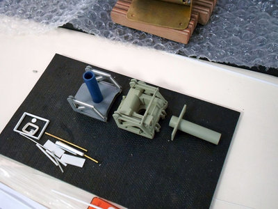

motor e chassi ahora terminado aguarda la pintura final

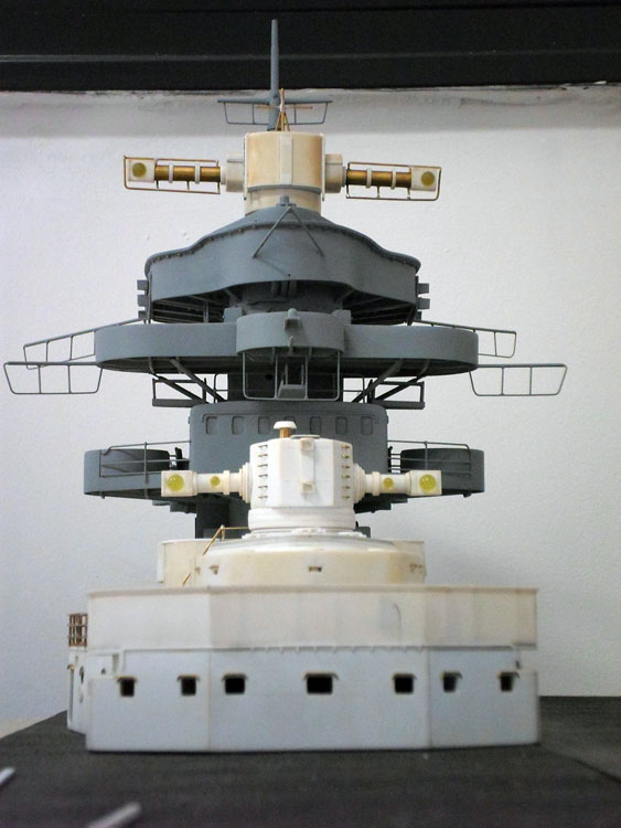

segue mas :D

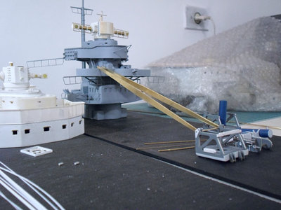

vista de trás
vista de trás

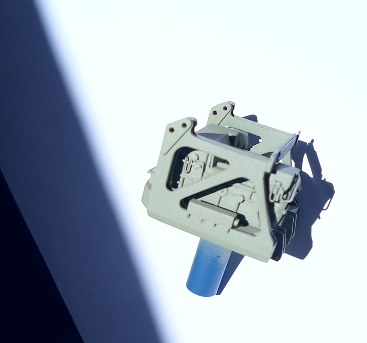

hasta la proxima :mrgreen:
el segunda grua en curso de fabricación

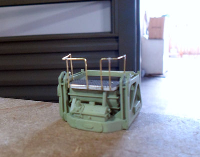

el guarda corpo ainda no terminado - soldado en latón
otra vista - pieza no esta colada ne la base.
