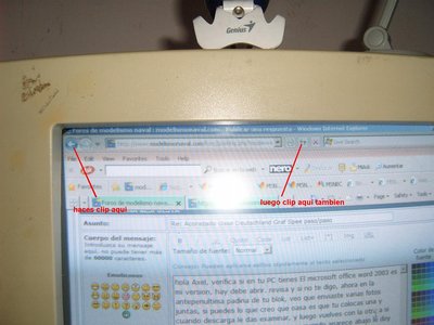

se me olvidaba luego de darle a las flechas te aparece un recuadro donde te dice intentar, le das clip hay y te aparecetodo nuevamente.

hola Axel, verifica si en tu PC tienes El microsoft office word 2003 es mi version, hay debe abrir. revisa y si no te digo, ahora en la antepenultima pagina de tu blok, veo que enviaste varias fotos juntas, si puedes lo que creo que pasa es que tu colocas una y cuando descarga le das examinar, y luego vuelves con la otra a si sucesivamente, yo tan solo agrego y cuando aparece abajo le doy con la otra, sin examinar, ahora lo otro cuando tenemos muchas hay veces el sistema se sale y queda que no hay conexion, creemos que perdimos de colocar la foto y a empezar de nuevo, no es asi nos vamos a la parte superior de la pantalla y le damos a la flechita, en los dos sitios que te señalo en la foto, se recuperan todas las fotos y sigue colgando las que falte, yo hago asi y no he tenido mas problemas y mira que yo coloco mucha fotos me paso de canson. porque otro metodo lo vi que hizo un forista, pero tiene que tener el programa.
intenta a ver y si no me decis

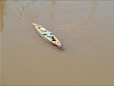

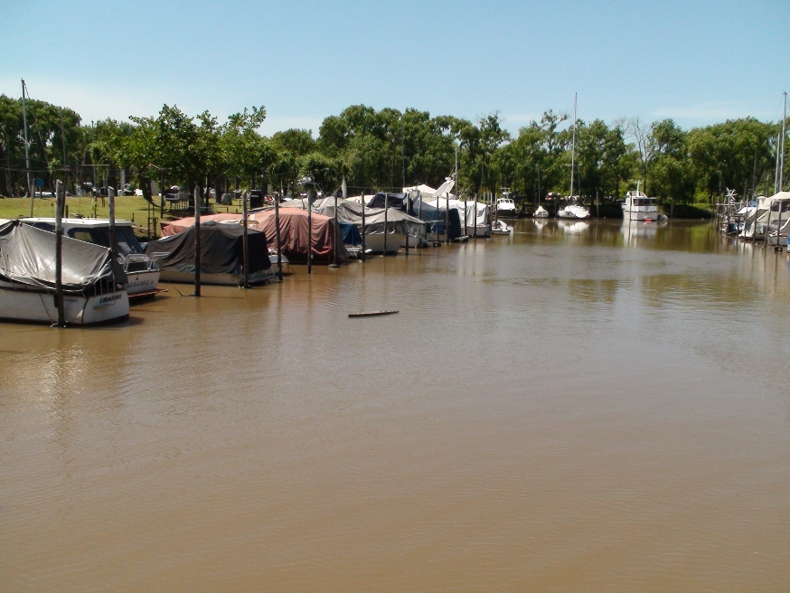

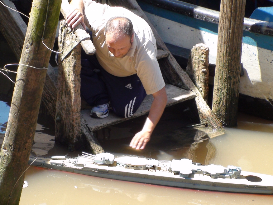

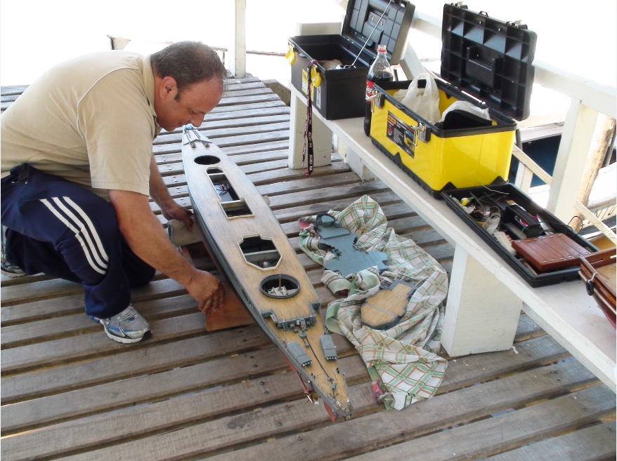

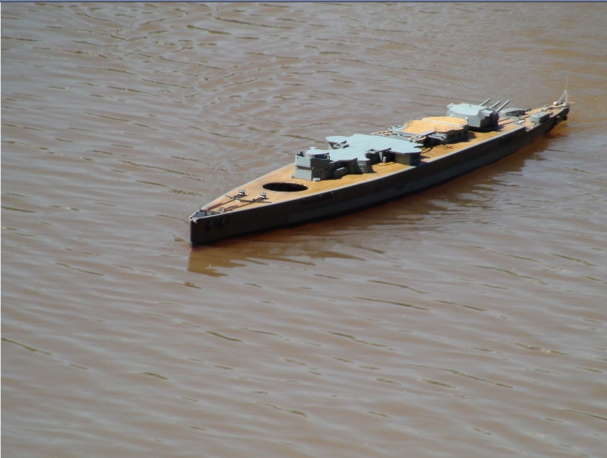

HOLA DE NUEVO A TODOS.
Después de quedarme con las dudas por lo del peso y la estabilidad decidí hacer una prueba en el agua para ver como se comportaba, aproveche la ocasión de que mi amigo Clint1 quería probar su barco y de paso me lleve el mío.
La verdad que pasamos un lindo día y ambos quedamos satisfechos como navegaron.
En un principio probé el modelo con el agregado que le había hecho para detener un motor y hacer girar solo uno cuando se le daba el timón todo hacia un lado, este sistema no funciono bien, lo que quería lograr con esto era conseguir giros de ángulos mas cerrados, después de anular el sistema de giro funciono mucho mejor, con Jorge descubrimos que el motor que se detenía era el contrario al que debería ser, así que por eso le restaba avance y giro, pero voy a probar posteriormente según me sugirió el haciendo girar uno al contrario del otro como en las maniobras de los barcos verdaderos. De todos modos así funciono muy bien sin este sistema, lo que si no es para hacerlo girar en una pileta chica.
Con respecto al peso mejor no podía quedar, calculo que por el ancho de máximo y mínimo de la línea de flotación todavía puedo cargar unos 3 kilos mas y pienso que la estabilidad al ir la obra muerta para arriba no va a traer mayores problemas , las aletas estabilizadoras que tiene a ambos lados del casco lo favorece enormemente en el giro.
Respetando la escala del verdadero hasta en el peso no se tienen demasiados dolores de cabeza, seguro ya los tuvieron los alemanes cuando lo diseñaron.
Bueno, mientras espero el video que me esta haciendo mi amigo Jorge (a quien agradezco mucho por su paciencia) voy subiendo las fotos de las pruebas y cuando tenga el video pego la dirección de youtube.
Gracias y espero los comentarios a ver que les pareció.

Se ve muy bonito...
Pero....
Si no te contara las cosas como las veo, no sería honrado.
Parto de la base en que todavía le faltan muchos elementos... con lo que el equilibrio de pesos variará.
Está desequilibrado, la popa está excesivamente hundida, y la proa está al límite de profundidad.
Yo que tú revisaba tus escalas de pesos, puesto que aunque navega muy estable, con el peso en popa y el resto de peso que tienes que introducir... seguramente te sobrepase la línea de flotación, y eso no hace bonito ni mucho menos.
Eso sí, el miedo que yo tenía a que no fuera estable, ha desaparecido, ahora sólo es cuestión de estética.
Por lo demás, ahora visto en video, es un trabajo excelente, ojalá yo supiera trabajar tan bien ocmo tú y además tuviera tu paciencia...
Gracias por compartir tus avances.

Hola y muchas gracias por los comentarios a todos. Me alegro que les guste como va quedando el barco.
Manolo creo que va andar bastante bien cuando este terminado completamente, fijate que al agua no sobrepasa la linea de flotacion sino que esta a la mitad, me olvide de comentar que para simular el resto del peso que debe cargar ademas del lastre que ya tiene barco le agregue peso extra que simula el peso faltante y asi es como los ves en el video, si cala un poco mas podria ser hasta medio centimetro mas y eso no lo haria salir del margen (peso en escala).
La linea de flotacion tambien esta a escala y tiene un minimo y un maximo que es el ancho de dicha linea, a minimo estaba cuando el barco se encontraba sin suministros cargados, a plena carga de tripulacion y provisiones para una mision la linea de flotacion casi quedaria cubierta.

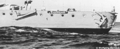

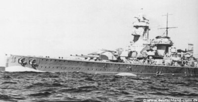

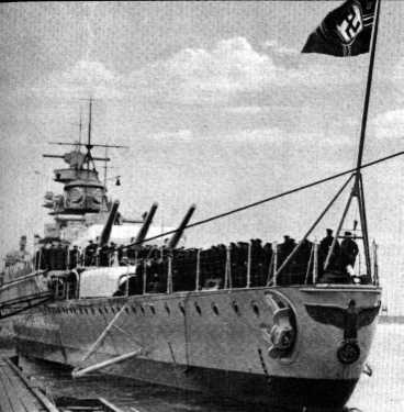

Por otra parte tambien da la impresion de que esta muy abajo, pero esto es como era en la realidad, es un barco bajo, no te olvides que se trataba de un acorazado de bolsillo y con cañones de un acorazado normal (280mm), esta clase de barco el Spee o clase Deutschland eran embarcaciones muy especiales, ese es uno de los motivos que me movio hacer este modelo.
Agrego algunas fotos del real para que se pueda ver lo que quiero decir.
Bueno, de todos modos ya veremos cuando quede terminado y quiero agradecerte especialmente a vos Manolo porque los comentarios como los tuyos me sirven para mejorar o comprobar cosas que voy haciendo.
Hasta la proxima.

- EL BARCO ANCLADO EN PUERTO, SE PUEDE APRECIAR PERSONAL EN GRAN CANTIDAD SOBRE LA CUBIERTA, A PESAR DE ESO LA LINEA DE FLOTACION ESTA BASTANTE POR ENCIMA DE LA SUPERFICIE. DEDUZCO QUE NO ESTABA APROVISIONADO.
- 11.jpg (18.4 KiB) Visto 3839 veces
- EL BARCO NAVEGANDO A PLENA CARGA Y MEDIA MAQUINA, COMO SE PUEDE APRECIAR LA LINEA DE FLOTACION ES PRACTICAMENTE INVISIBLE. ASI ME QUEDARIA EN EL CASO DE QUE ME EXCEDA DEL PESO YA PENSADO DE ANTEMANO POR MIS CALCULOS., EN EL CASO DE QUE EL BARCO NAVEGARA A MAS VELOCIDAD EL OLEAJE SERIA MAS FUERTE POR CONSIGUIENTE SE VERIA TODAVIA MENOS LA LINEA DE FLOTACION, LO QUE PARECE SER UNA ESTELA DE AGUA CORTADA POR LA RODA ES SIMPLEMENTE UNA PINTADA DE PINTURA BLANCA, ESTO LO HACIAN LOS ALEMANES PARA QUE CUANDO EL BARCO SEA DIVISADO POR EL ENEMIGO LE RESULTE MAS DIFICIL DETERMINAR LA VELOCIDAD, ES UN CAMUFLADO MUY INGENIOSO. (HAY QUE TENER EN CUENTA QUE EN ESTA EPOCA LA OPTICA PREVALECIA SOBRE EL RADAR.

Pues tienes toda la razón del mundo, era un barco muy bajo de borda.
Pero entre tú y yo... es un barco a escala, pequeño, un poco mas pequeño que el original, todo lo que pueda despegar del agua será mejor, dado que así será más visible.
Y vigila la horizontal, usa niveles para equilibrarlo en peso una vez construido.
