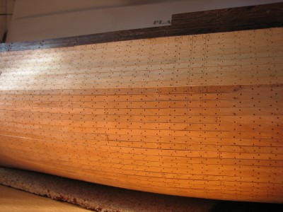

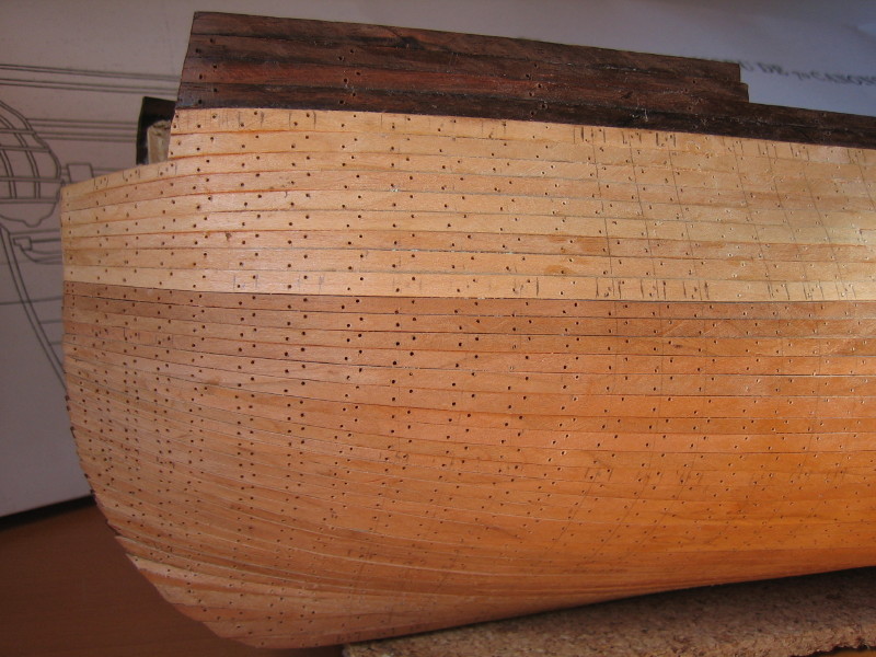

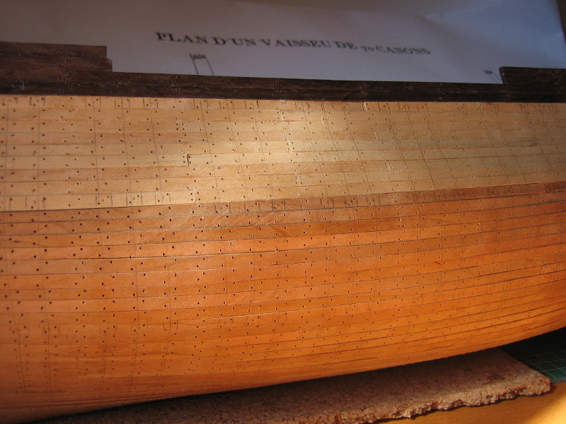

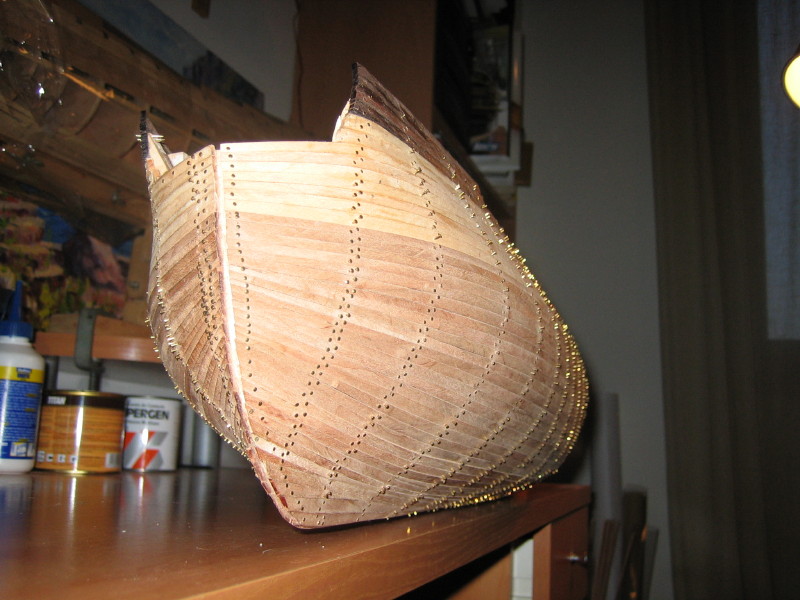

Bueno, ya he terminado el forro completo del casco. Ha sido un proceso largo pero ha merecido la pena dedicarle horas e intentar hacerlo lo mejor posible.
En general estoy muy satisfecho, creo que es mi mejor forro hasta la fecha. (asignatura pendiente en mis anteriores modelos).
Ahora falta retoques, lija y adecentarlo antes de seguir. Y como no, el claveteado!!!
Vuelvo a pedir consejo a los más entendidos, he estado sopesando mucho el tema y se ha discutido bastante en este hilo. Al final me decanto por lo más estético para mi: Clavos con cabeza cortada. No pondré cabillas, ya lo se, no es lo más purista para un JJ, pero me gusta mas.
He hecho pruebas de simulación y tengo alguna duda de como queda mejor. En las fotos se ve mejor. A ver que os parece mejor.

Vista de proa

Claveteado.
He hecho dos simulaciones de falsas cubiertas, una dejando una clara aprox. de 5mm y la otra apenas sin clara.
Me gusta mas la de 5mm porque la otra parece muy cargado el barco. La realidad creo que era casi sin clara.
Cual os parece mejor para este "modelo"
Gracias
Comparativo, pensad que el claveteado irá con puntas de latón sin cabeza.
Sin clara apenas
Sin clara apenas
Con clara de 5mm
Con clara de 5mm

Hola Conn,
Para mi gusto con claras y cabillas, lo del clavo no lo veo, es una opinion.
Buen trabajo.

Para mi gusto con claras (el que tiene 3 baos entre medias)
Edito: ya veo que lo he entendido mal, me despistó lo de "cubierta", entiendo que van clavadas a las cuadernas.
Si va con clavos lo pondría con claras
Última edición por Alfredo el Jue Jun 05, 2008 11:42 am, editado 1 vez en total.

Bueno Conn,yo no quiero liarlo más pero a mi personalmente,cabilla y sin clara,desconozco si era si realmente pero como dice Isidro la cabilla de madera no se vera tanto como el clavo
saludos Guillermo :wink:

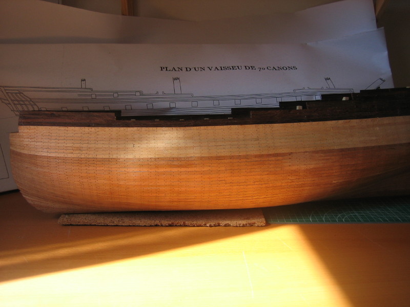

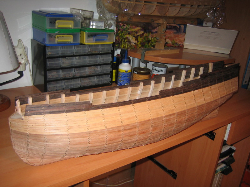

Perdonar mi larga ausencia, pero últimamente he tenido mucho trabajo (inicio temporada turística) y he estado reflexionando un tiempo.
Ahora me he metido de nuevo en el modelo.

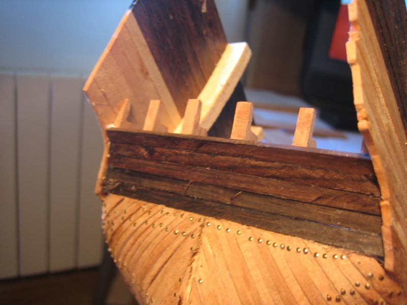

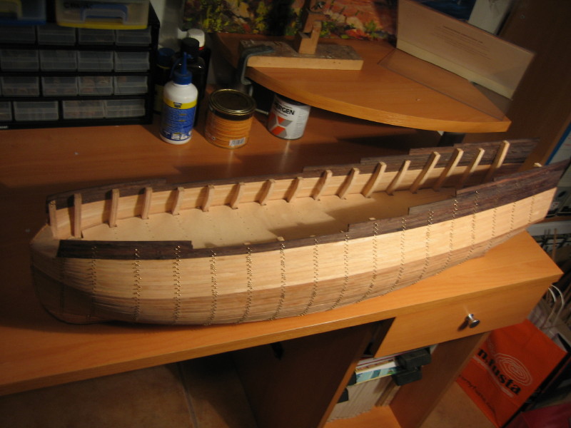

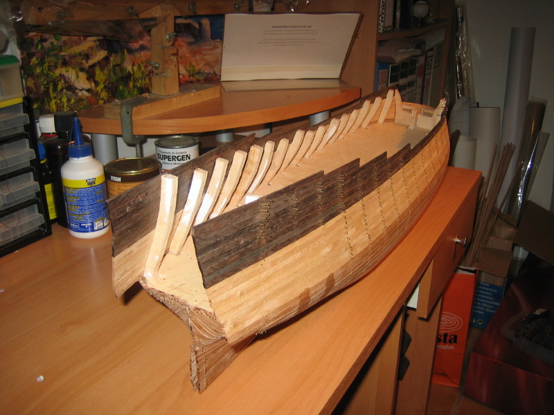

Quiero trabajar un poco la popa, de momento avanzo despacio, os pongo unas fotos de realizado.
otra vista.
otra vista.
pongo las tracas de ébano, tengo pensado darle un color oscuro a todo el conjunto de popa
las coloco en su sitio, calculando el espacio necesario para las dos futuras troneras de popa

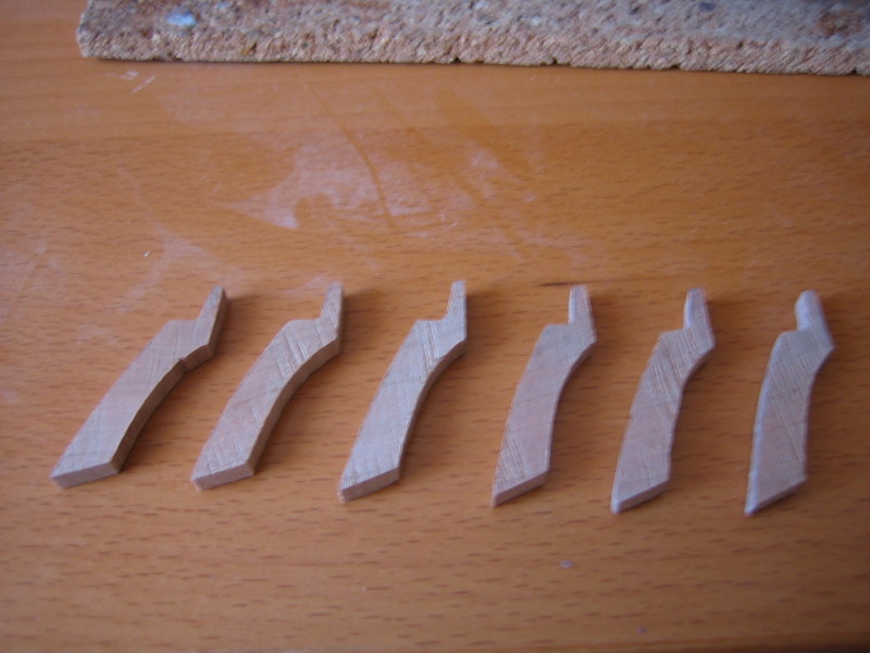

las corto y lijo a medida, todas iguales.

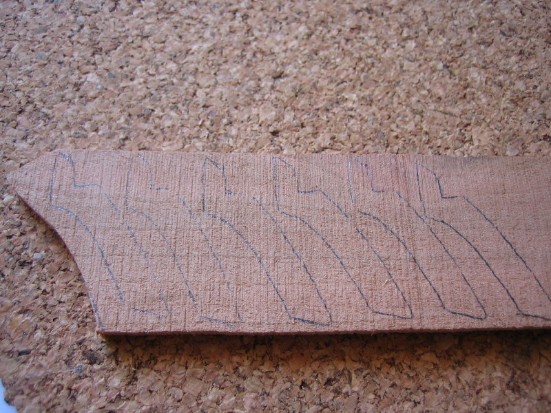

Primero dibujo las curvas de popa en madera de cerezo

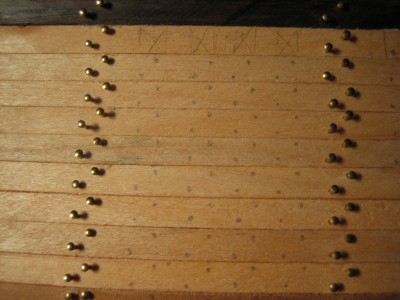

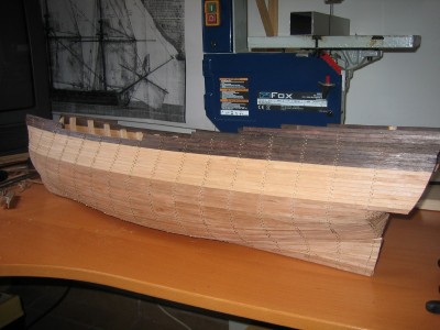

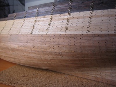

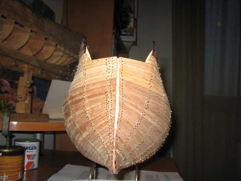

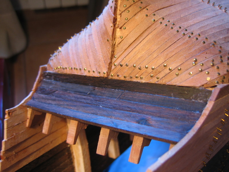

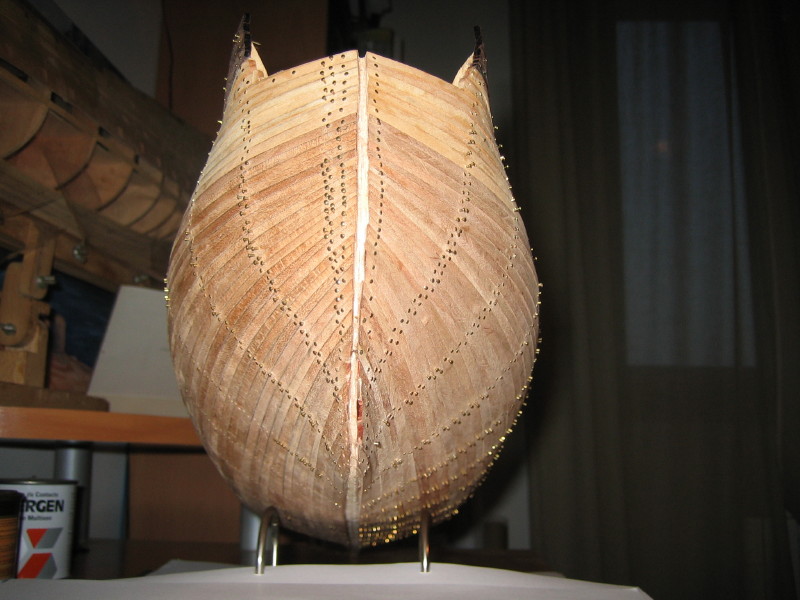

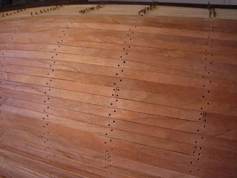

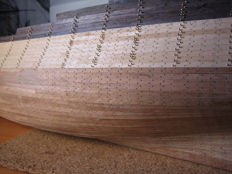

Sigo con el barco.

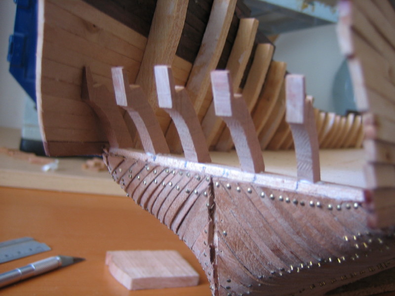

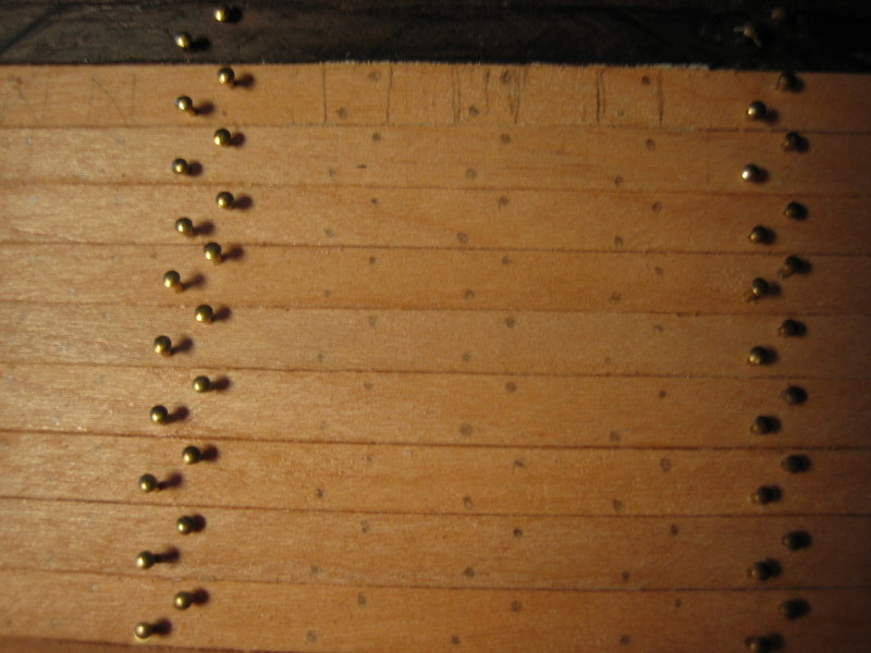

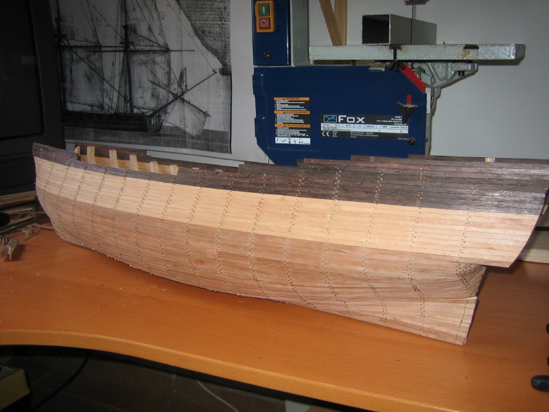

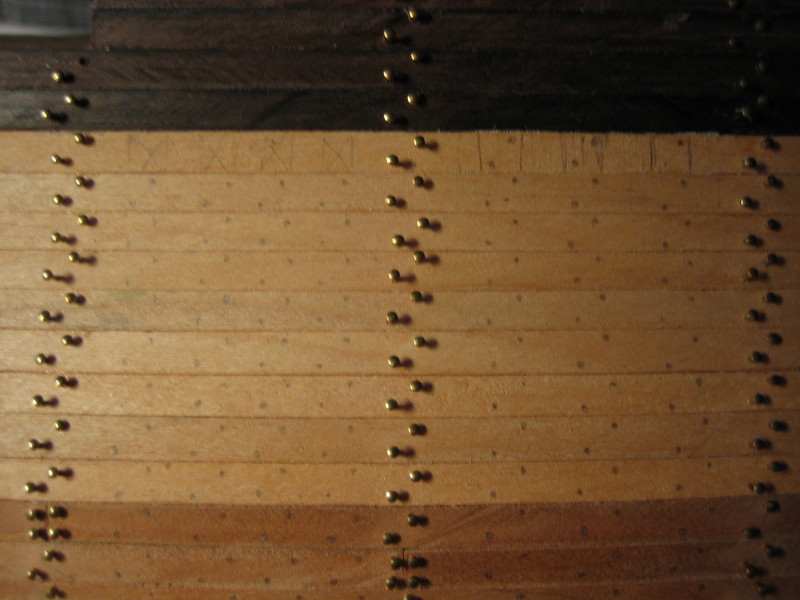

Ahora estoy con la simulación de la clavazón, saco las puntas, mido bien y dibujo con lápiz los agujeros para posteriormente hacerlos con el minitaladro. Es muy repetitivo y aburrido, en total unos aporx. 5.100 agujeros por cada lado del casco.
Serán clavos de latón (salvo que encuentre hilo de latón de 0,75mm). De todos los sistemas que he probado es el que me gusta mas.
No he avanzado mucho últimamente ya que he estado muy liado y no he tanido tiempo para mis cosas.
Al principio no tenía muy claro que tantos agujeros quedasen bien, pero ahora me gusta mucho
proa
proa
saco las puntas
saco las puntas
