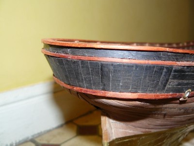

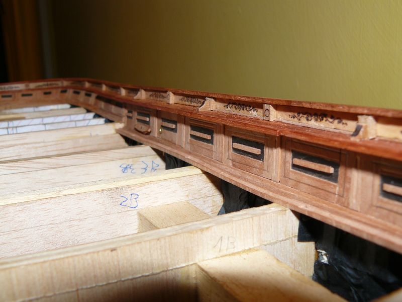

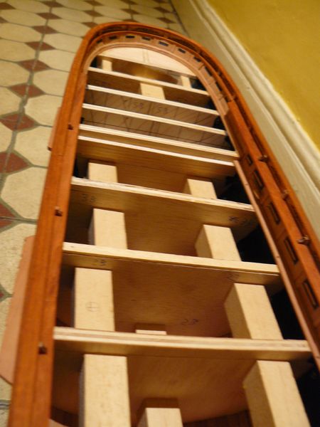

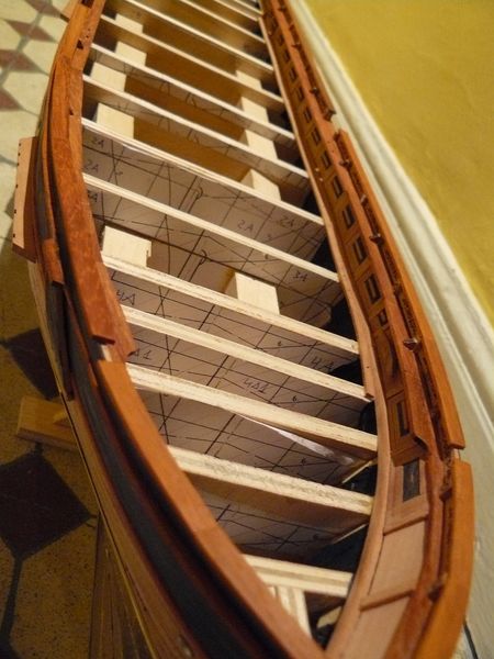

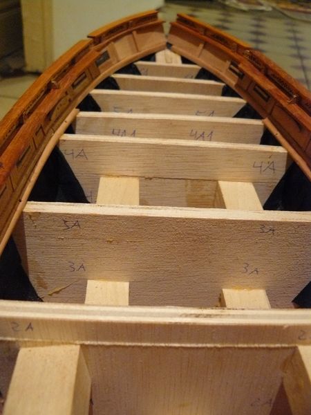

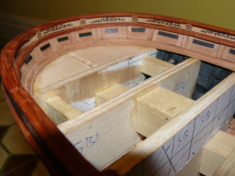

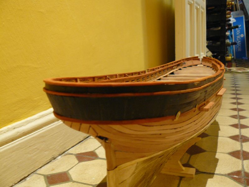

Las tapas de la sobreregala o batayola, ya están completas. Están en bruto, ahora falta lija, emasillar algunas grietas y despues, todavía falta algo de trabajo, darles la goma laca.
Aquí ya, sobre todo en la dificil curva de la popa, ya he tenido mas cuidado con la veta.

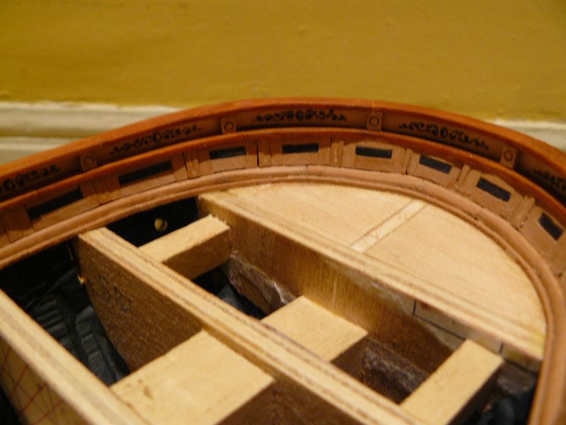

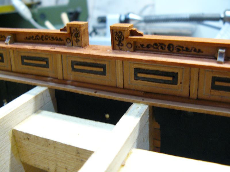

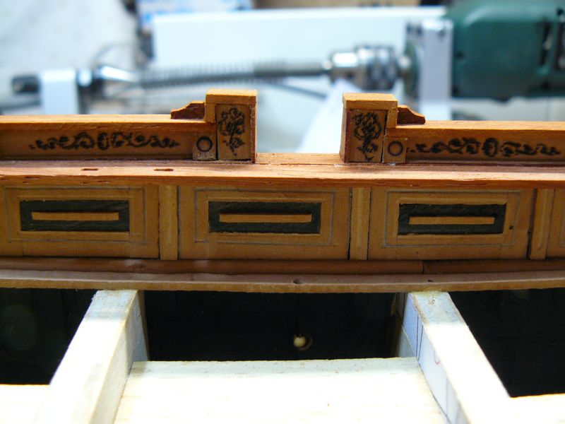

El claveteado hecho a pirógrafo

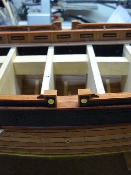

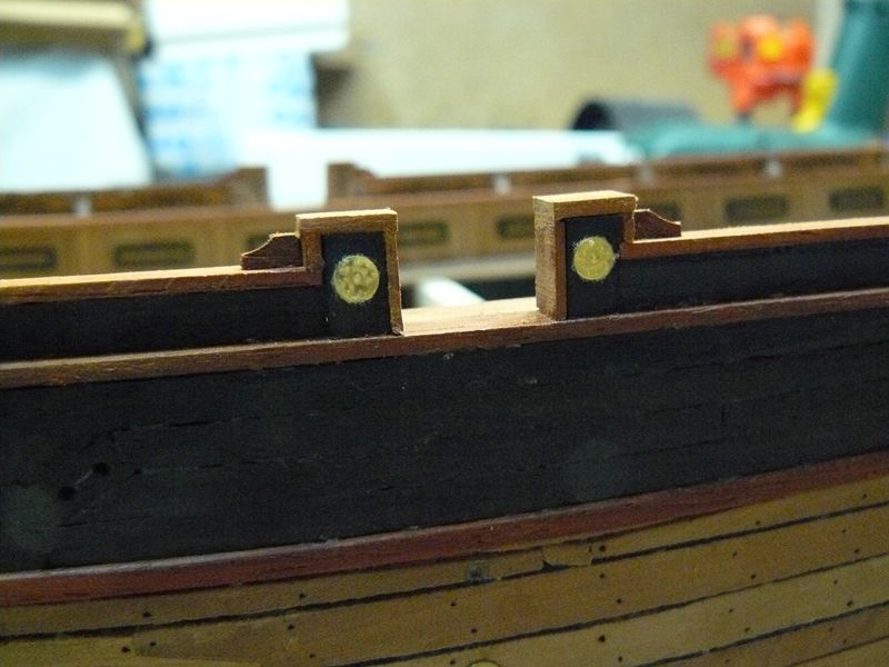

El remate de la regala para el portón. Le faltan las guarniciones de latón.

GUILLEN
Mensajes: 374
Ubicación: Aranjuez
Mensaje por GUILLEN »
Interesante el uso del pirograbado, una pregunta, los motivos decorativos los estas haciendo con una plantilla o a mano alzada?
ramon
Mensajes: 4627
Mensaje por ramon »
Mano alzada
GUILLEN
Mensajes: 374
Ubicación: Aranjuez
queda realmente muy bien, tienes pulso de cirujano :D
un saludo
Jose
ramon
Mensajes: 4627
Mensaje por ramon »
Es muchísimo más fácil de lo que parece...

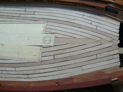

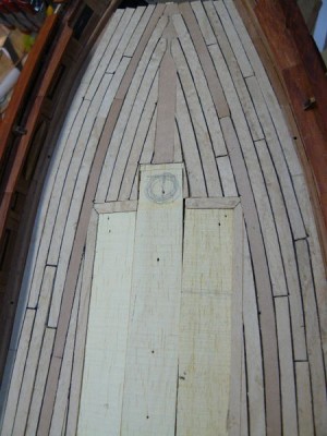

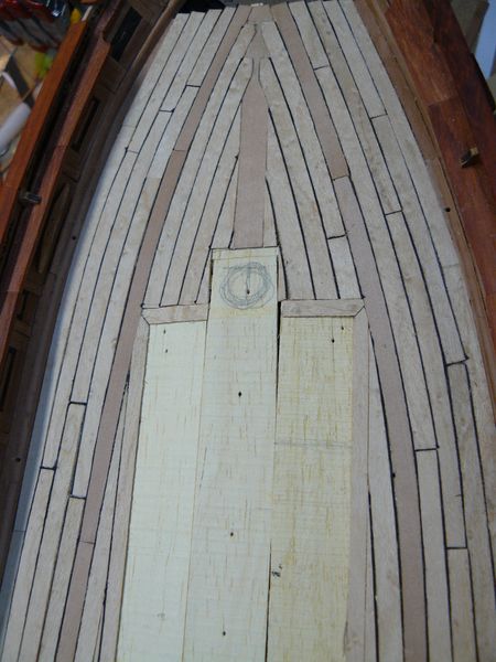

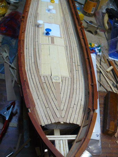

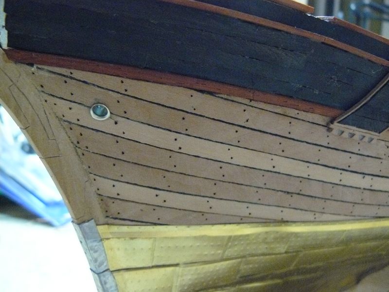

Voy cerrando la cubierta. LLeva primero una falsa cubierta hecha no de una pieza sino de listones de samba mas o menos de 1mm, luego, sobre ésta, coloco la definitiva. La madera es arce ojo de perdiz, salvo la de las cuerdas que es peral (del de Tijus). El calafateado por hilo.

¿Ese tipo de cubierta es el que viene en el plano?
ramon
Mensajes: 4627
Mensaje por ramon »
No, el plano trae un esbozo, digo esbozo pues es mas un dibujo artístico que un plano propiamente dicho, en el que las tablas van rectas y no curvas (ya te digo que el plano tiene "agujeritos" importantes). Cómo es esta época tambien se usaba este tipo de cubierta, he optado por ella pues creo que quedará estéticamente mas bonita.
Hay que tener en cuenta que la parte de proa, que es la mas espectacular y recuerda un poco a los yates grandes, va a ir totalmente oculta, pues sobre lo que ves va el cabrestante, el rancho de proa, una escotilla y alguna otra cosa mas. Osea que es un brindis al sol pues no quedará casi nada, donde se lucirá será en los laterales que serán fluidos siguiendo la curva del casco. Luego en el alcazar y castillo irán las tracas rectas, con escarpe en la tabla del trancanil. En definitivo un mix entre lo que el esbozo de plano indica y lo que he añadido yo de mi cosecha
