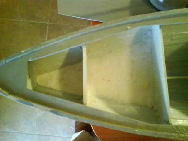

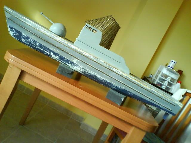

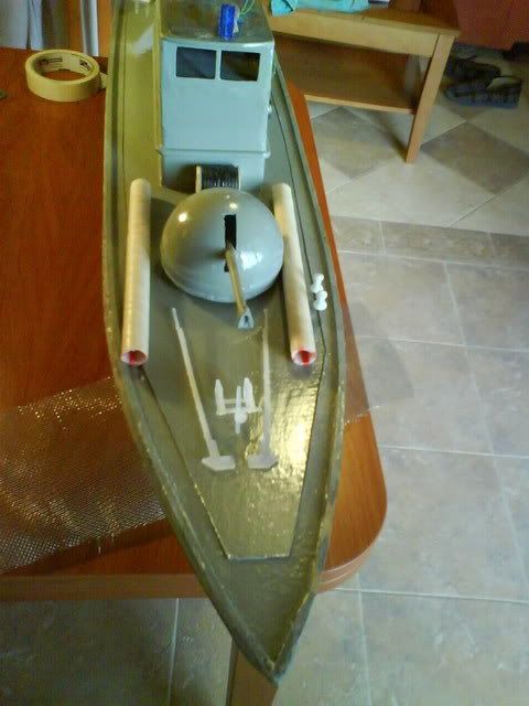

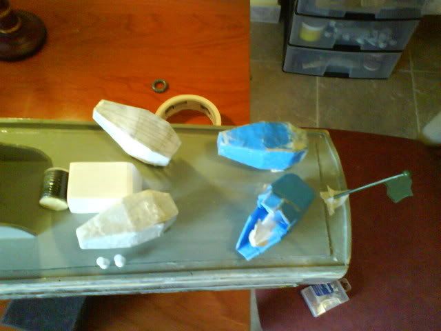

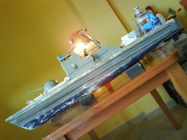

Estado actual del tema a 15-06-07
He terminado de igualar el casco, y por desgracia tendré que aplicar nueva pintura, esta vez en spray y ver cómo queda.
Vista general del barco sin "suplementos"
Vista general del barco con "suplementos"
Detalle de popa
Detalle de cabina
Detalle de proa, todavía no es la definitiva, sólo es para orientarme.

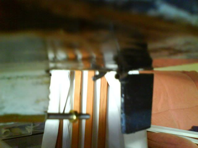

Y ahora vamos con el sistema de refrigeración del motor:
La entrada de agua es doble, va a cada lado del timón, justo donde la hélice manda toda la corriente de agua, por estas dos entradas el agua entrará en el circuito de refrigeración:
Lamento la calidad de la foto, justo entre el final del eje y el poco apreciable timón, veréis dos pivotitos que sólo son dos tubos de latón en ángulo de 90º orientados hacia donde irá la hélice.

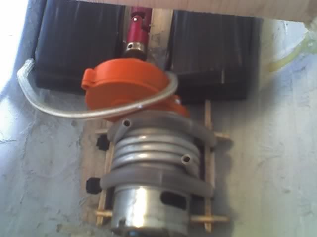

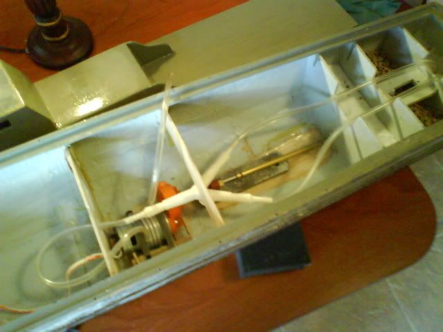

Ya dentro del casco, estos dos tubos de latón conectan con tubos de silicona, que se unificarán mediante una toma en "Y".
Y de la toma en "Y" entrará en el serpentín, para posteriormente salir al exterior mediante un tubito a la borda, todavía no está implementado.

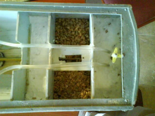

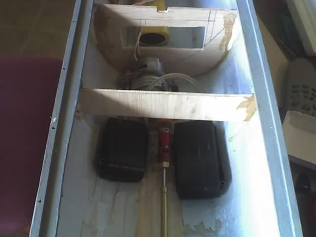

El tema del lastre lo estoy solucionando con arena, grava, tornillos, todo lo que encuentro y para darle un acabado más bonito, pues aunque os parezca chapucero, lo he cubierto de sal, la he humedecido, queda como piedra y posteriormente la impermeabilizaré, lijaré y barnizaré, quedará de lo más lisito.
Con tapadera de sal acabada.
A medio hacer la tapadera

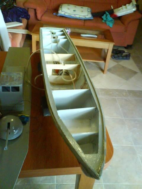

Vista general interior.
Como véis, la cosa algo ha avanzado, pero es que es impresionante el tiempo que se emplea en hacer la más pequeña de las cosas.

Pero hubo un pequeño problema:
En una de las aproximaciones a la orilla no me di cuenta de una roca y le pegué un rozón en el costado, justo como le pasó al titanic en la realidad...
El roce no parecía mucho, pero al tiempo de navegar observé que se hundía cada vez más y era que se estaba empapando de agua la madera... horror, le levanto la tapa y veo que se ha filtrado agua...
Lleva una semana secando y todavía tiene humedad, estoy esperando a que seque definitivamente para emplastecer con fibra de vidrio, este no se me vuelve a mojar por posibles roces.

No funcionó el sistema de refrigeración por agua, dado que el barco no lleva la suficiente velocidad, además están colocadas las entradas en un lugar que la propia hélice les roba el agua, el motor sí que llegó a calentarse por encima de lo que me hubiera gustado, así que le voy a poner una bomba de gasolina acoplada al bichejo, es de 12 voltios, y a doce voltios funciona de lujo, quizás demasiado, así que ocn 8.4 supongo yo que generará la suficiente corriente.
La voy a poner conectada en serie con el motor, alimentada con el variador, de manera que a más stick más funcione la bomba, y lleva su lógica, si está parado no necesita funcionar, si está funcionando a altas revoluciones, que funcione al tope.
