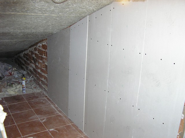

Debe quedar de esta manera, pero con techo de pladur que en esta parte de la obra que es el trastero para la Almirante falta.
Mi astillero lo forman tres pasillos como este de 3,5 m de largo, 1,10 de ancho, por 2 m de alto a 0,9 m de alto en la parte mas baja donde van armarios. Uno para herramientas, otro la mesa de trabajo(con ventana enfrente), otro para las maquinas de serrin y un cuarto mas estrecho para la pila con agua, y caliente.

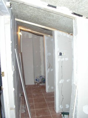

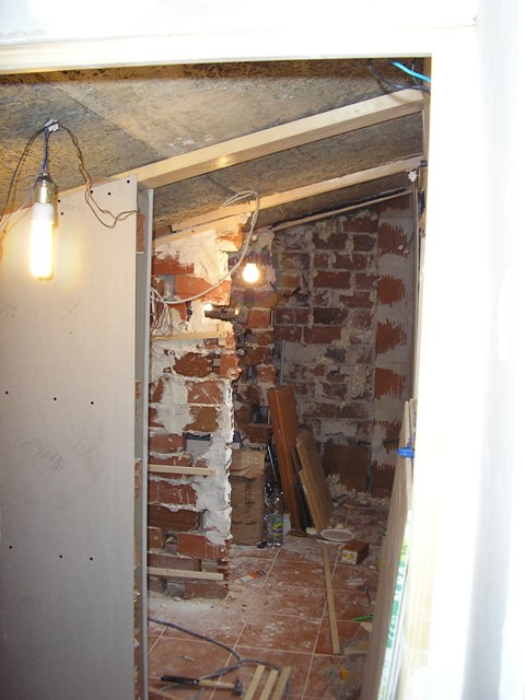

Hace unos meses, a mitad de la obra

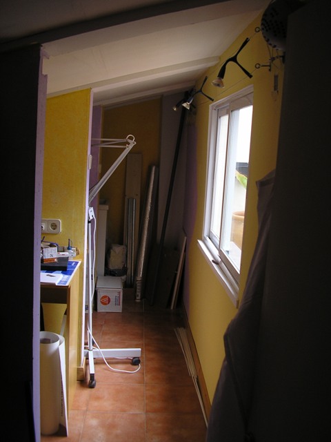

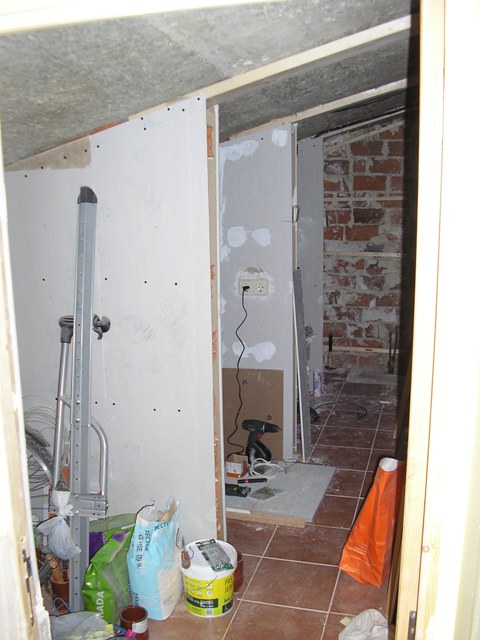

El pasillo, los departamentos a la izquierda, 1º (oscuro) heramientas de casa, 2º (amarillo) mesa de trabajo y documentacion, 3º (morado) herramientas de modelismo y el ultimo la pila con el agua.

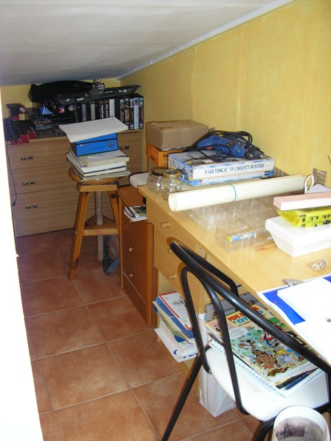

Departamento de la mesa de trabajo.

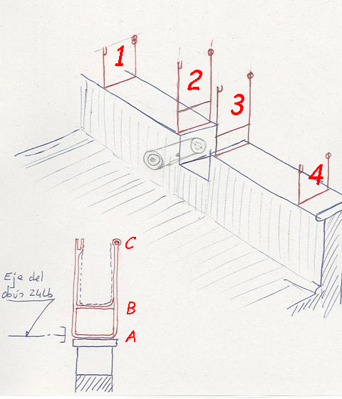

Que tal, compañeros del foro, estoy intentando arrancar, aunque todavía me faltan unos arreglos en el astillero pero ya le voy empezando a estudiar al barco los siguientes trabajos.
Y aquí expongo un pequeño dilema que tengo en la toldilla.
Como sabéis los que me conocéis mi afán es representar al SJNepo lo más fiel posible a la fecha de la batalla de Trafalgar.
Bien, en la toldilla del navío llevaba 6 obuses de a 24 Lb (sacado de un manuscrito del D. Cosme Churruca), por lo poco que he leído del Sr. D. Cosme Churruca tubo “carta blanca” para hacer algunas pequeñas modificaciones en el SJNepo, y sabiendo que también se preocupaba de su tripulación, al haber artillado la toldilla, he de SUPONER que también ordenaría protegerla lo mejor que se pudiera. Os recuerdo que la toldilla solían barrerla la artillería enemiga.
Para lo cual pondría también las batayolas, y el caso es que justo en las troneras, esta se queda baja.
Mi idea principal es pasar por lo alto como otros casos, de esta forma se protegería la toldilla lo más posible.
He realizado una serie de croquis que es lo que os expongo para ver si esta seria una solución, o por el contrario estoy “inventándome” soluciones un poco “fantasiosas”.
En el siguiente mensaje os pongo los croquis.
D. Cosme Damian de Churruca
MMP
Mensajes: 997
Ubicación: Collado-Villalba
Mensaje por MMP »
En este croquis vemos la cubierta de la toldilla, la amura interior, la tapa de regala, la tronera con el obús y las balaustradas de la batayola.
Las balaustradas 1 y 4 son las normales de tamaño pequeño que al colocarlas encima de la regala cubren a los marineros y a la vez sirve de apoyo para el fusil de la infantería.
Las piezas 2 y 3 son especiales, esta balaustrada tiene una medida superior al 1, según la sección, el tramo AB seria el suficiente para dejar maniobrar y disparar bien el obús, en este punto habría un travesaño. El tramo BC es la misma longitud que tiene la balaustrada 1.

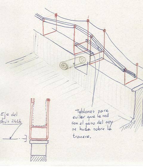

Mensaje por MMP »
En este vemos las estructuras auxiliares, el cabo que recorre la parte exterior de la batayola y los tablones que recorren la parte interior. Además hay dos o tres tablones encima de los travesaños B de las balaustradas 2 y 3, estos evitaran que se hunda la red con los coys de la batayola.
