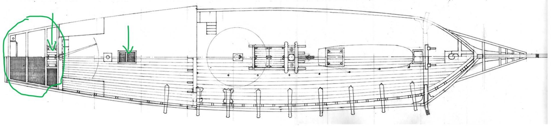

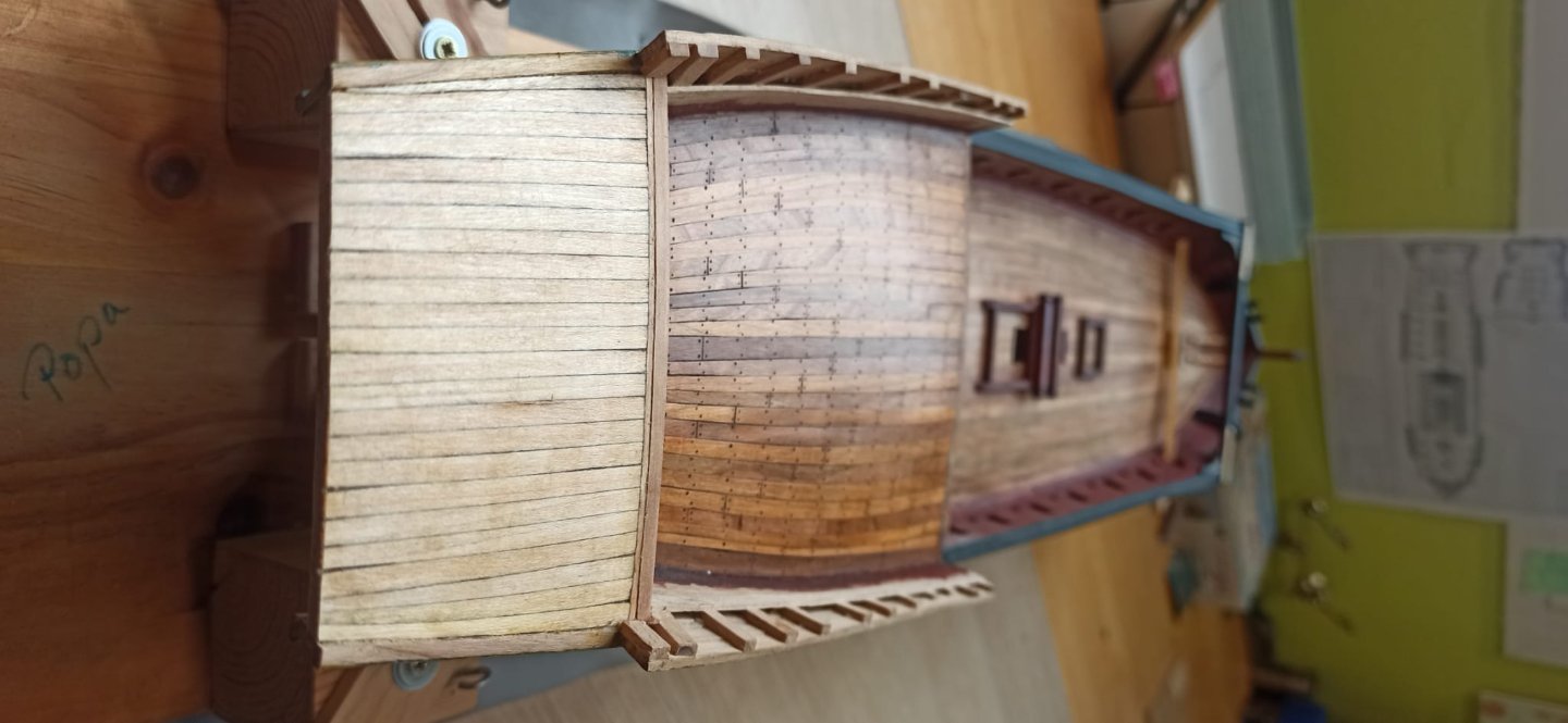

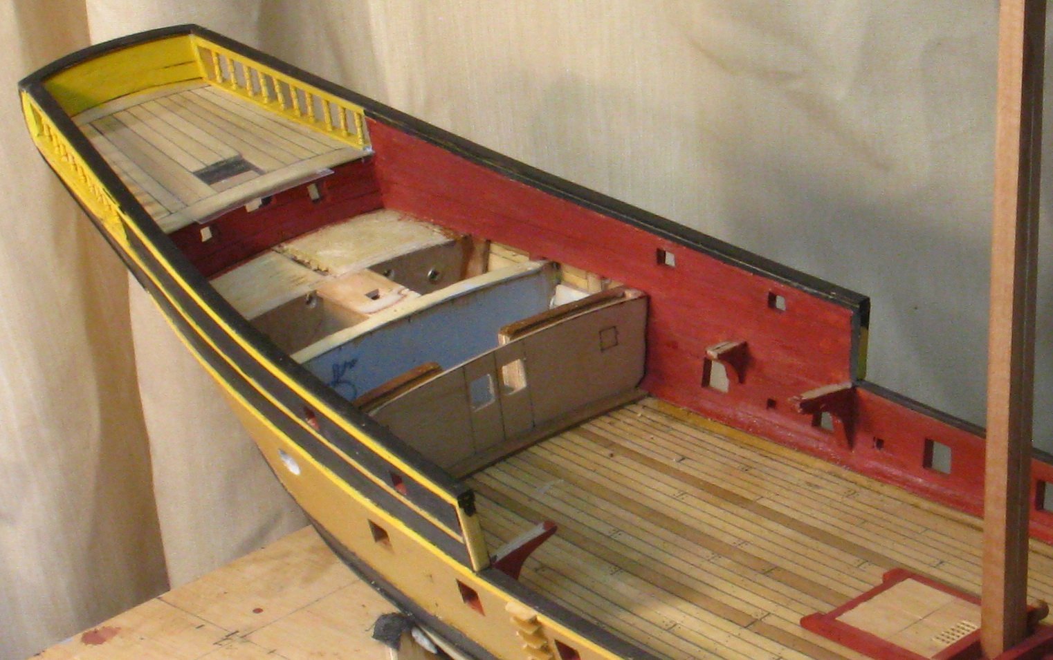

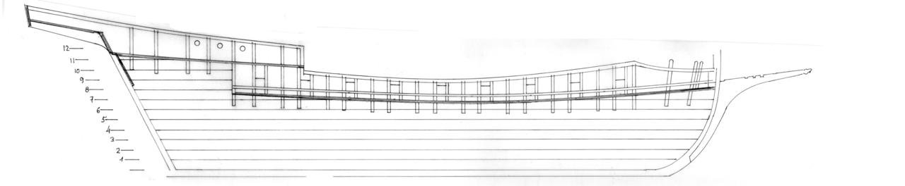

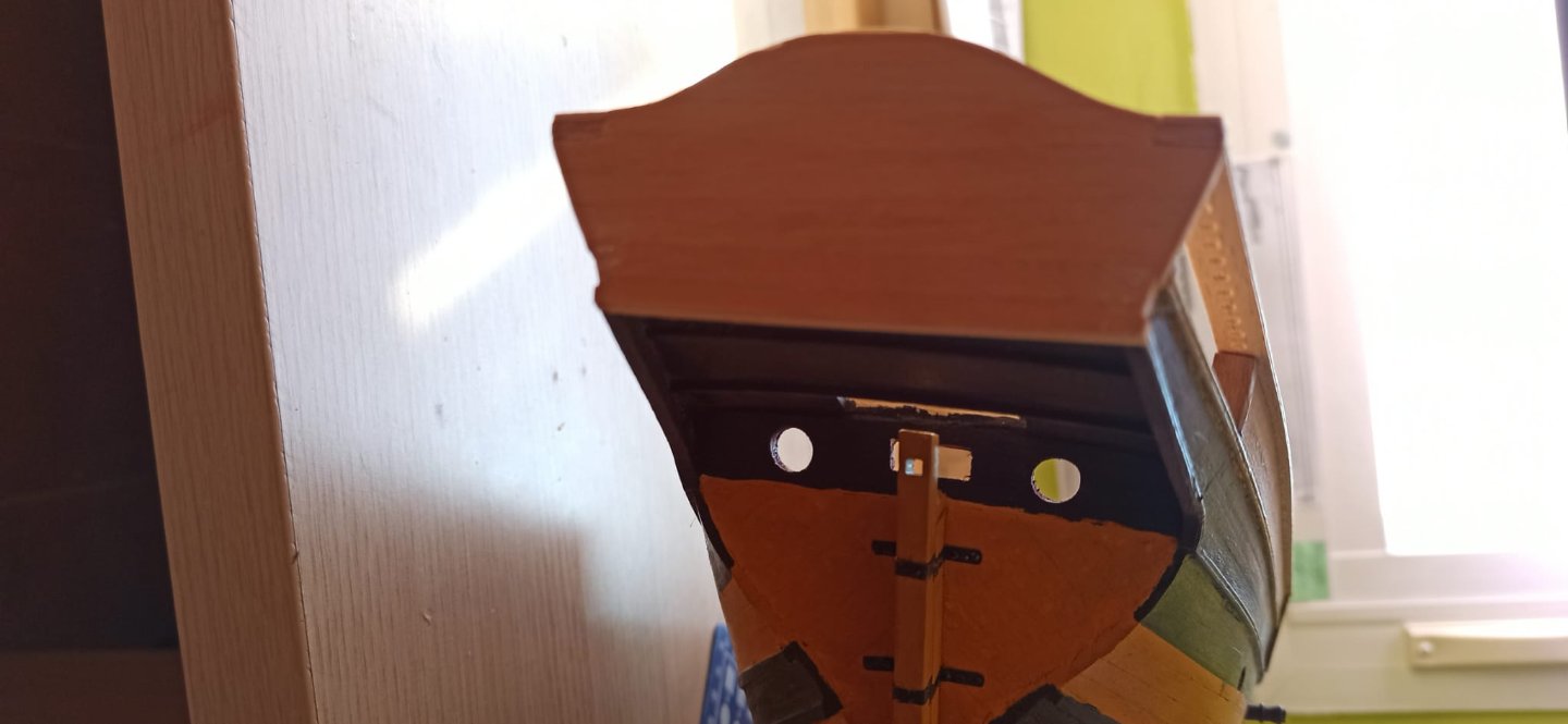

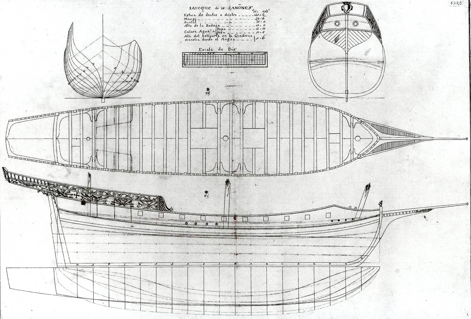

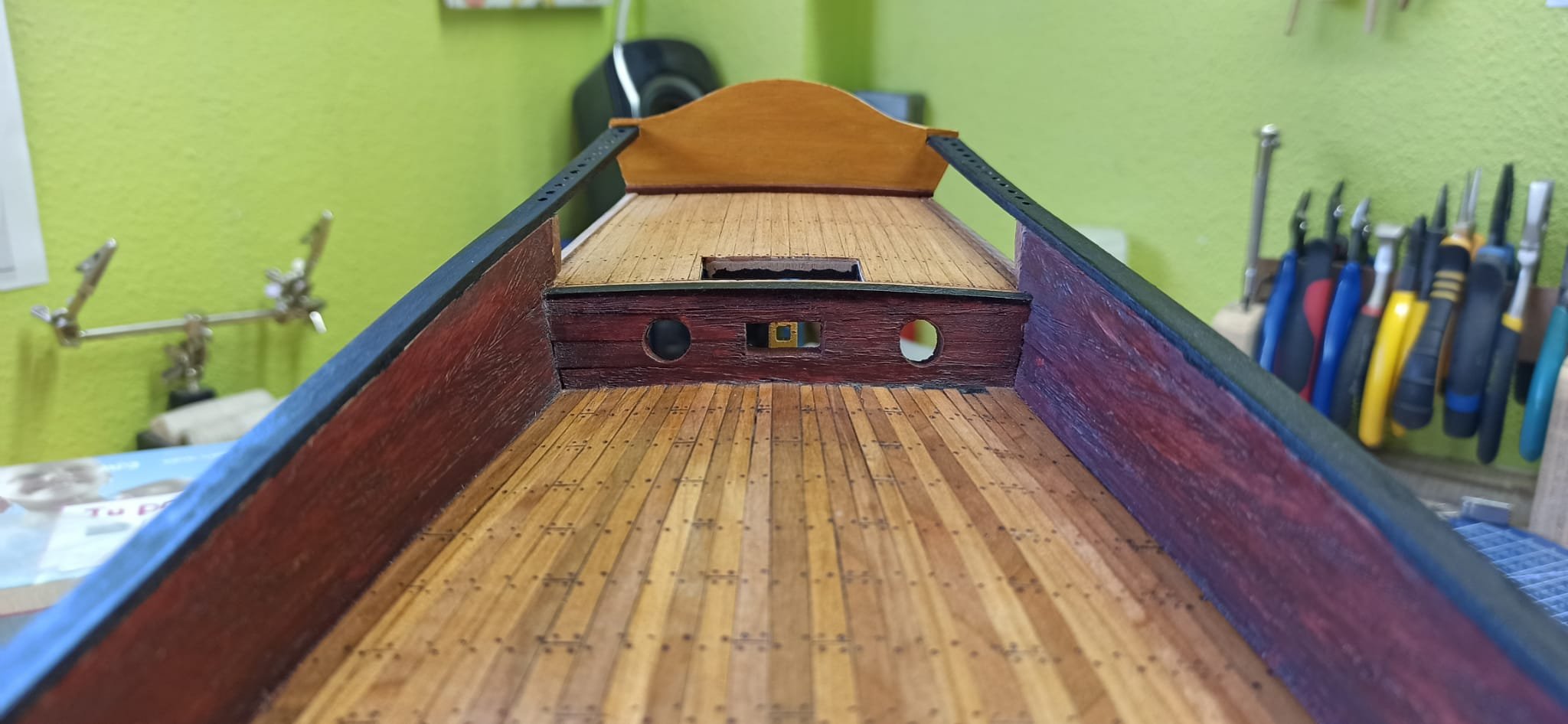

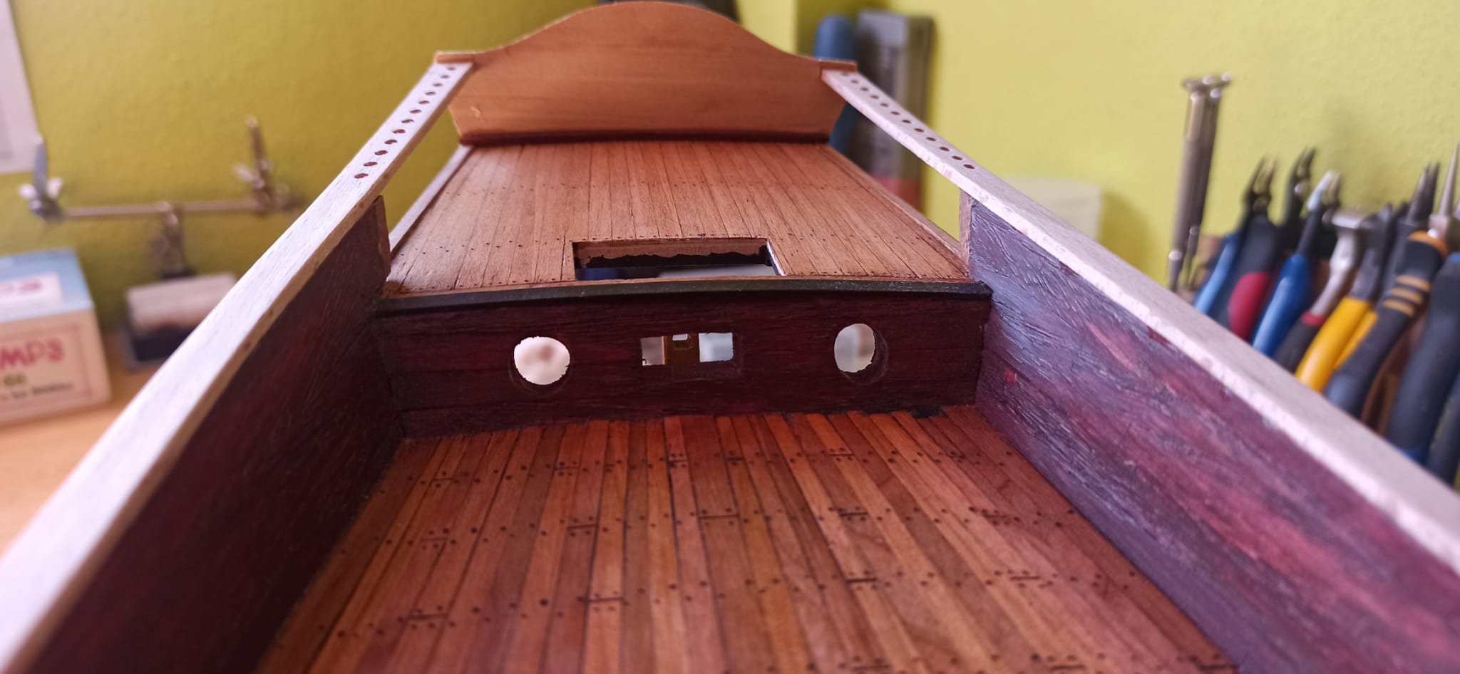

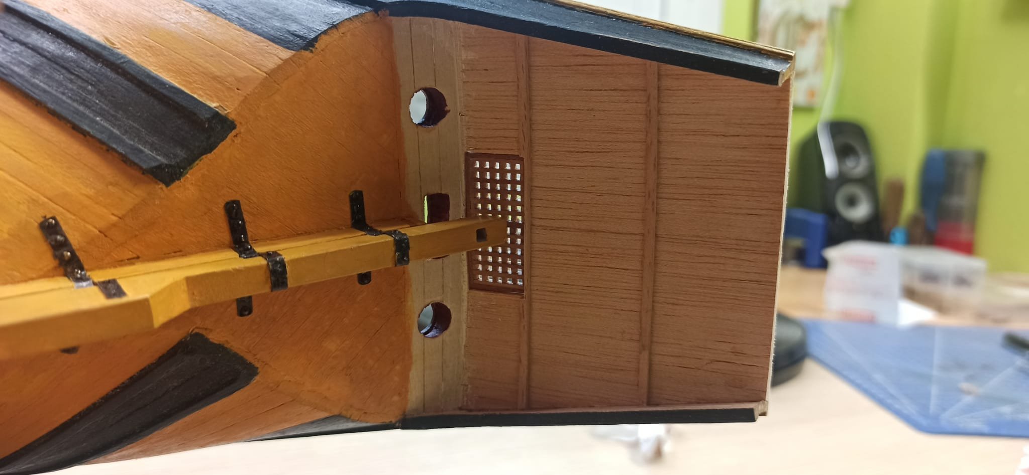

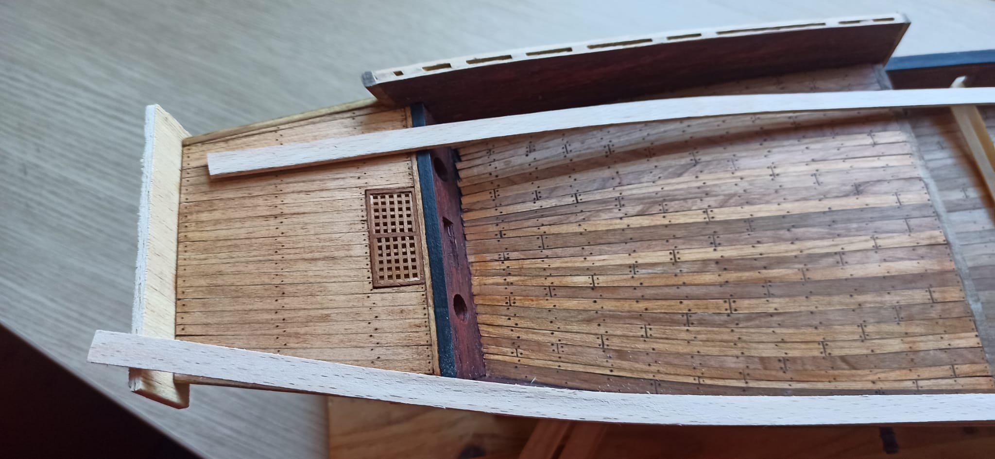

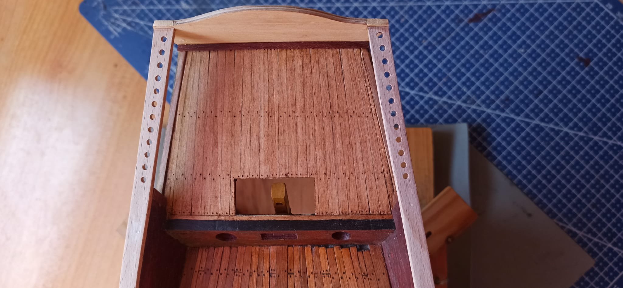

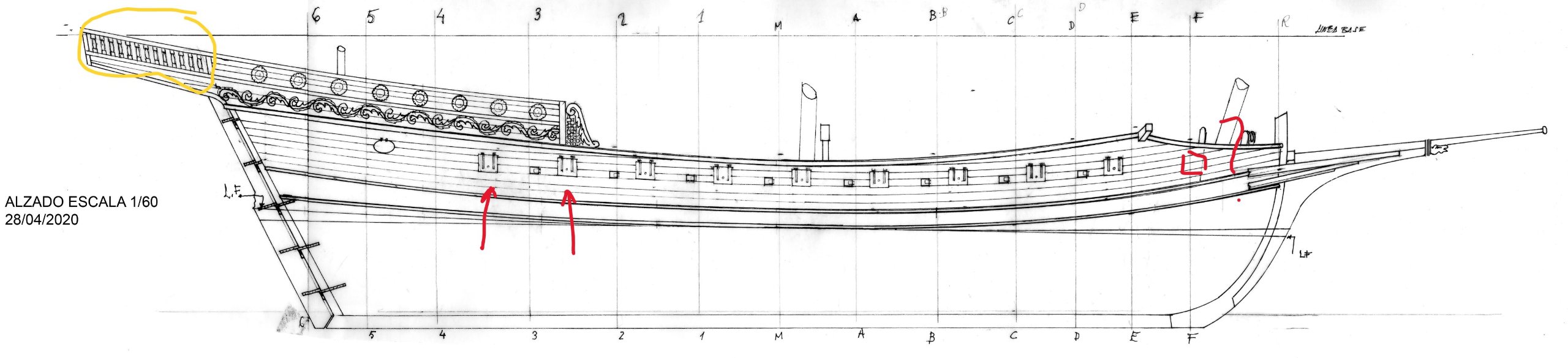

Buenas tardes a todos, @leopoldofran una pregunta tonta, en tus planos hay tres orificios circulares en segunda cubierta y en el desarrollo de tu modelo, solo pones dos y cuadrados, cual es el bueno?

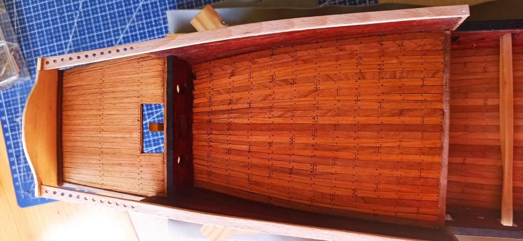

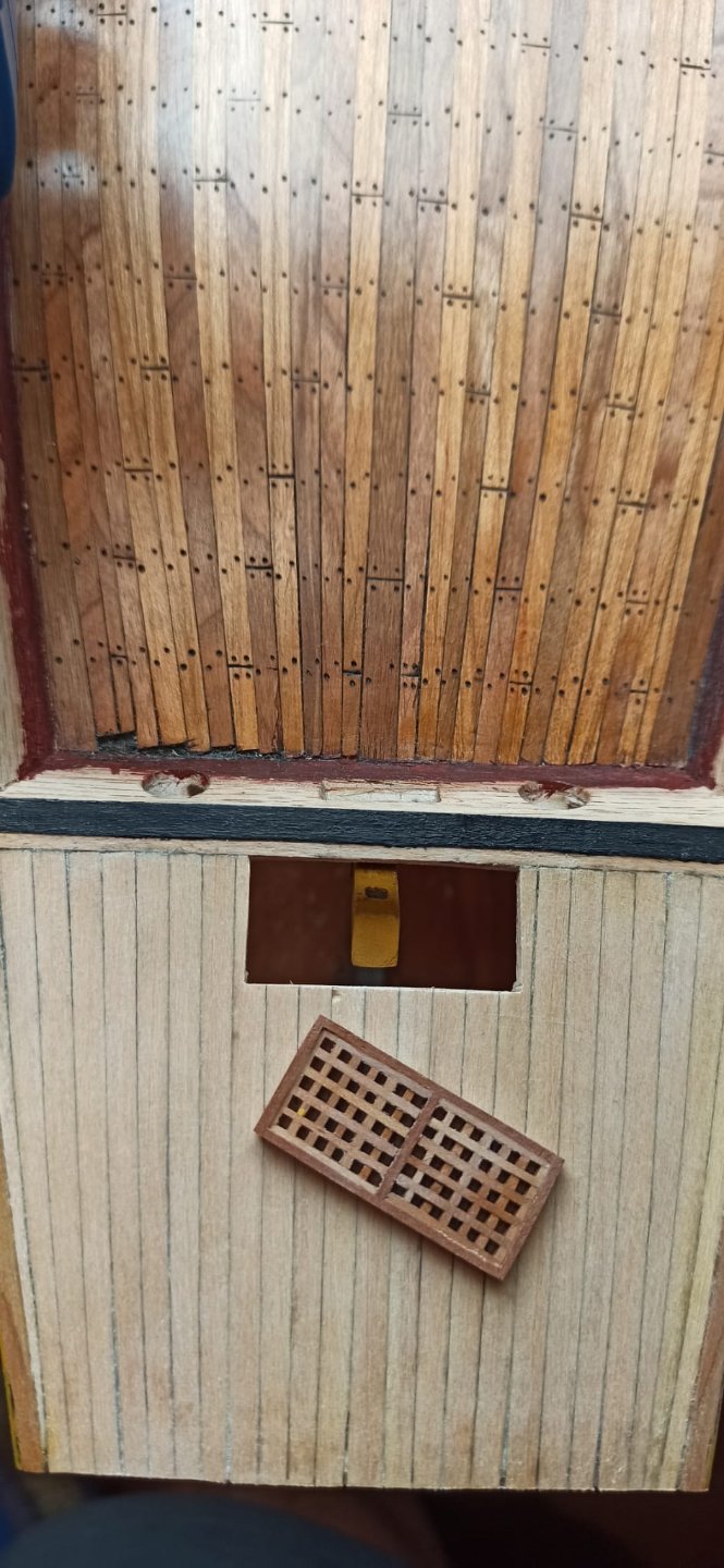

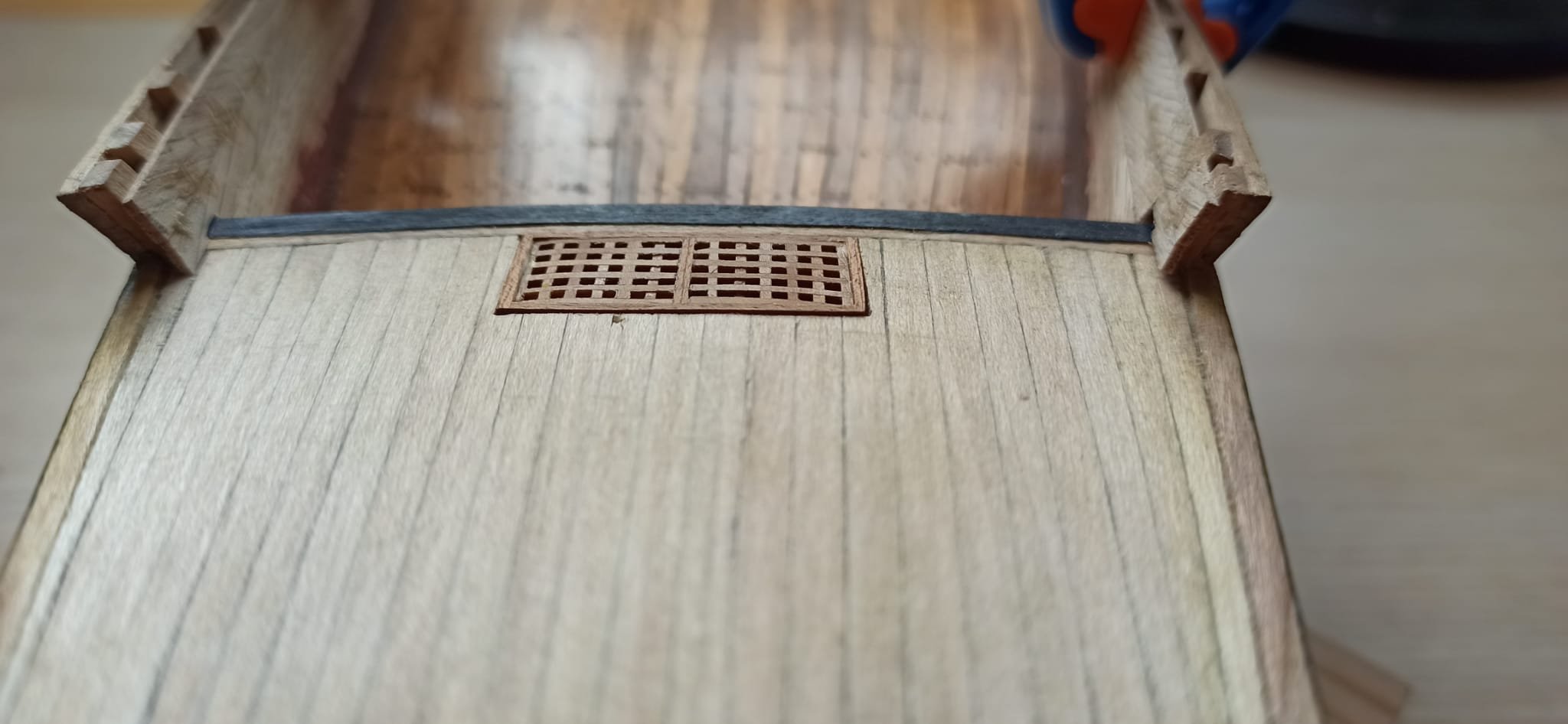

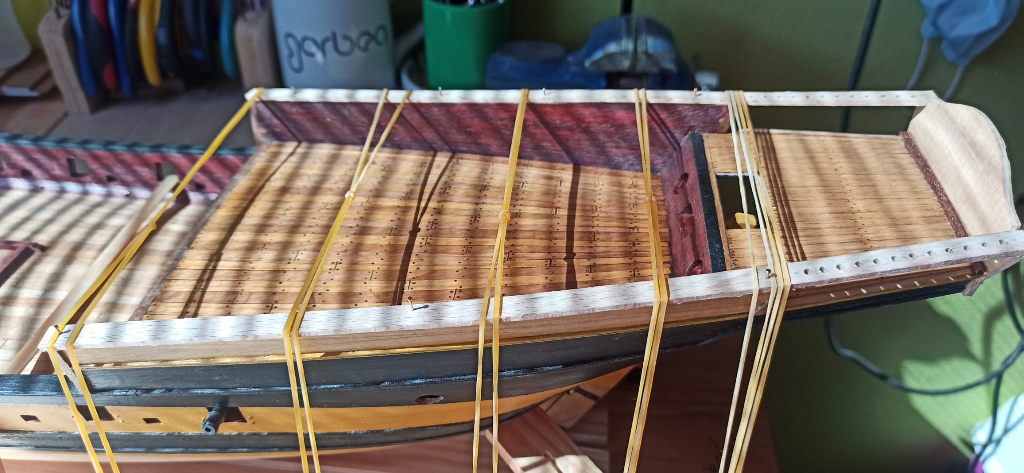

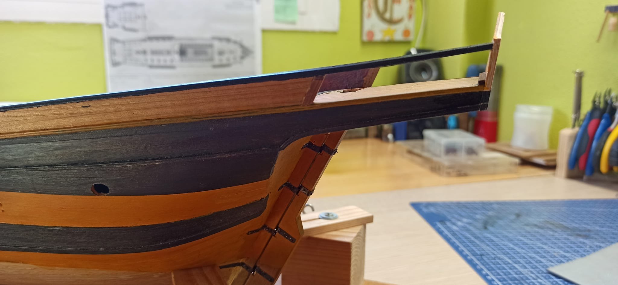

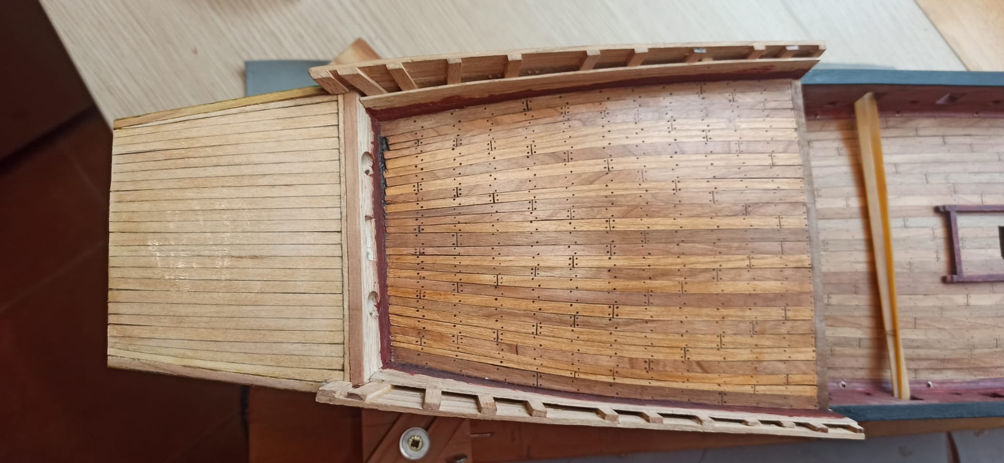

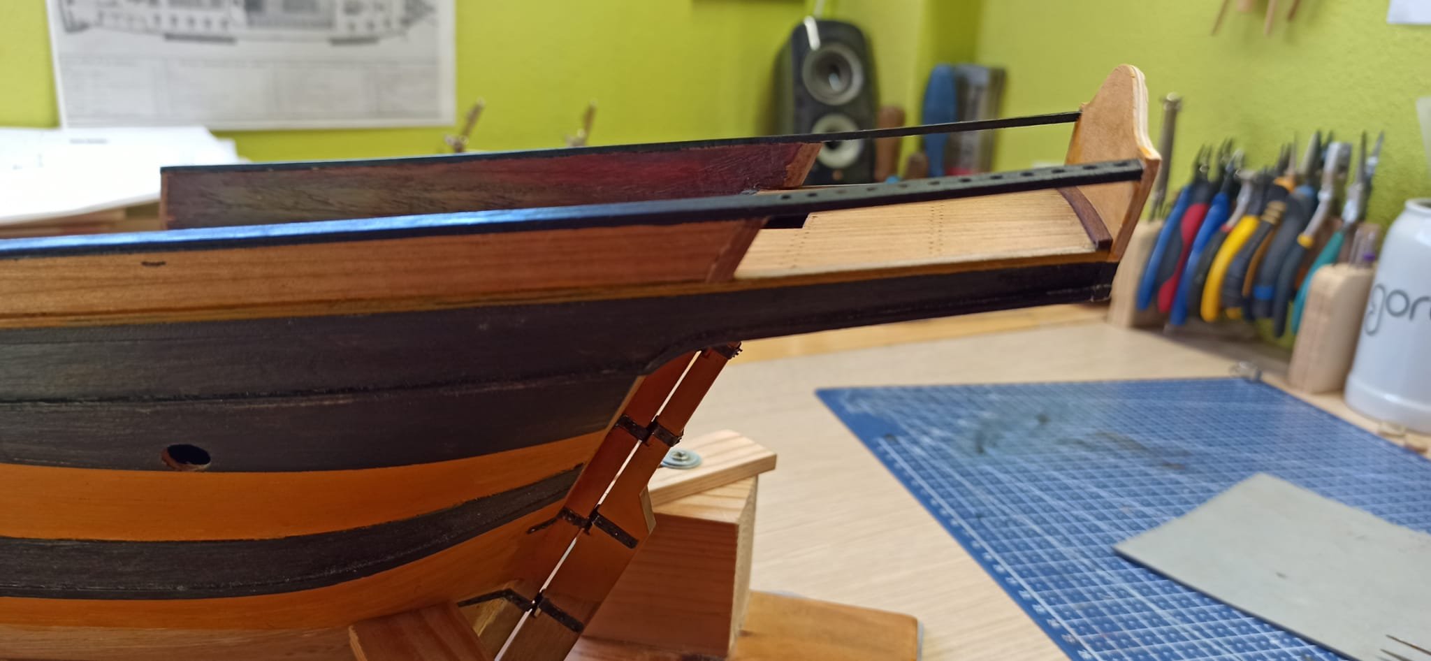

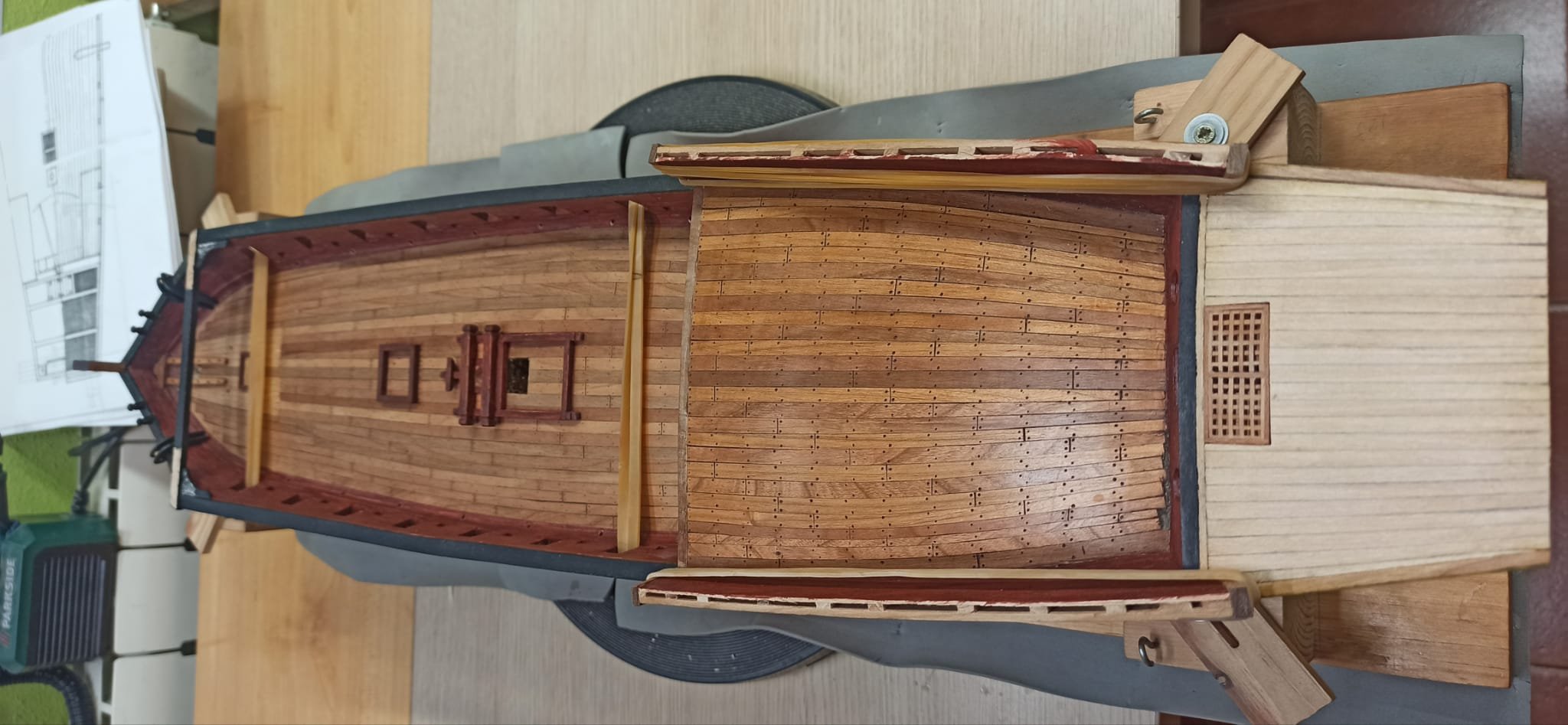

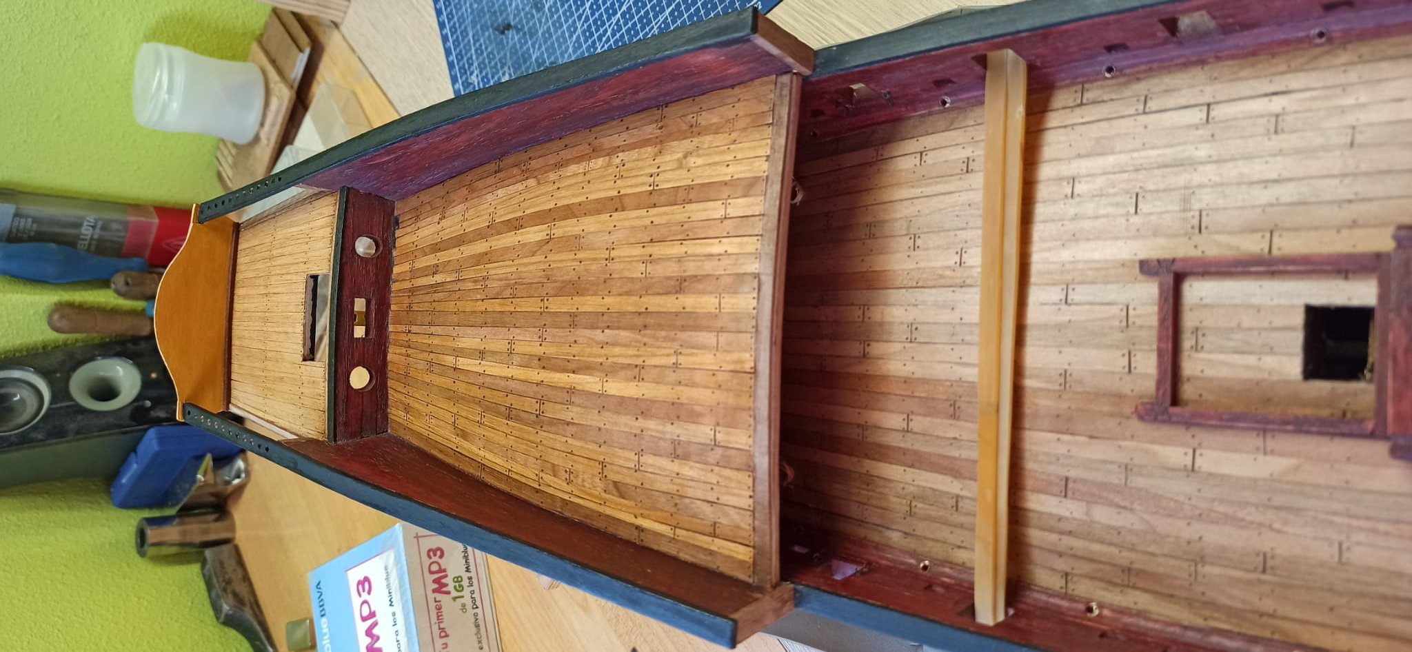

Para aprovechar el mensaje voy a poner unas fotos de los adelantos, He terminado de forrar y teñir las bordas por el interior, forrada la levita, la tablazón como toda las cubiertas no son longitudinales con la misma medida, hay que ir reduciendo según va a Popa, y practicado el agujero para alojar el enjaretado, ajustado para encajar el marco de este, me gusta más que como esté en planos, con una tapa con argollas, también es verdad que Leo lo realiza así, con enjarretado. He teñido de negro la parte inferior de la Levita.
Mañana habrá que plantear la tapa de regala que continua hasta el espejo de popa, hay que dar algo de curvatura a esta, osea alcohol y plancha, teniendo la pata de regala presentada y sujeta con clavos imagino, haré el espejo, en plano viene muy recto, lo haré con cierta curvatura en regala. Saludos y virutas
Plano con los tres orificios circulares, portas?
Imagen de WhatsApp 2024-03-31 a las 13.34.46_d1e98af3.jpg (32.93 KiB) Visto 1658 veces

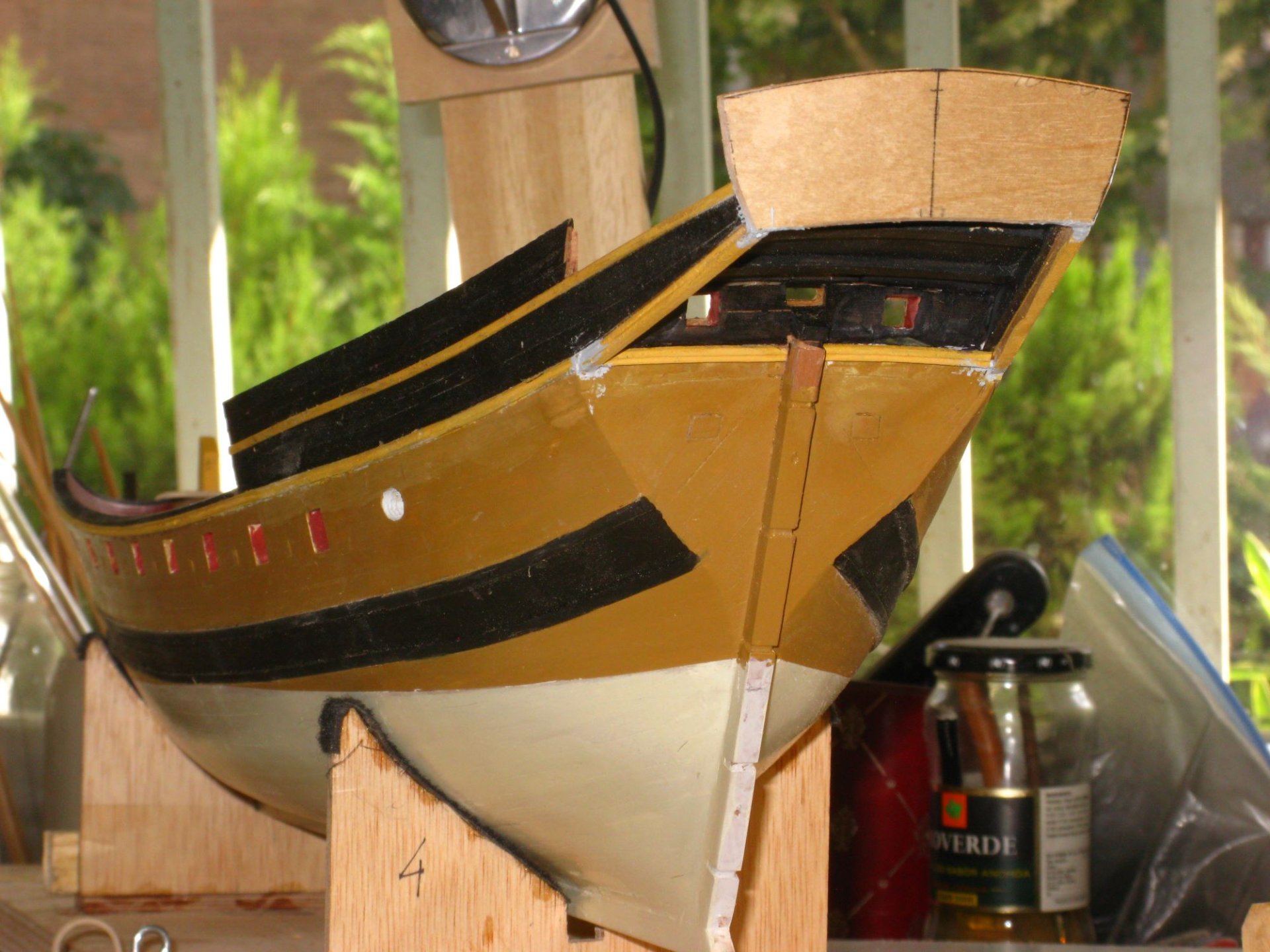

Leopoldo, tu Jabeque, cuadrados y dos...
jabeque Leo_0138.jpg (240.03 KiB) Visto 1658 veces
Imagen de WhatsApp 2024-10-02 a las 19.20.31_c7b6caa6.jpg (109.73 KiB) Visto 1658 veces
Imagen de WhatsApp 2024-10-02 a las 19.20.30_20e99bb4.jpg (181.69 KiB) Visto 1658 veces
Última edición por crisjaca el Jue Oct 03, 2024 9:05 am, editado 1 vez en total.

Me gusta esa cubierta. La cera tiene algo de color? Se realza un montón desde la madera original.
El método del pirograbador lo utilicé en La Niña y va bien, te permite hacerlo más o menos grandes y marcados.

Gracias @buhochico, si tiene color, creo que adjunte una foto de la lata, dura mucho pues se usa muy poca, mañana te digo cuál es, un saludo y virutas.

Respecto a las portas del alcázar creo recordar que leí que estos jabeques podían llevar 4 piezas de a 4 en el alcázar y además encontré algun dibujo que las representaba cuadradas , pero no puedo bajar al estudio para localizar dónde obtuve esos datos.

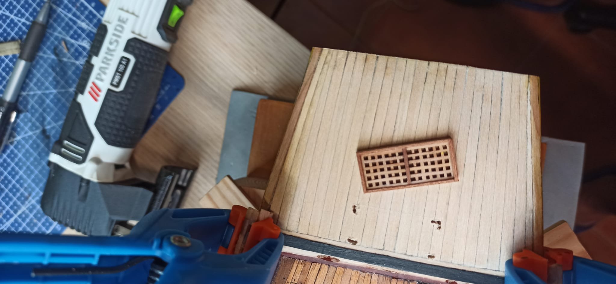

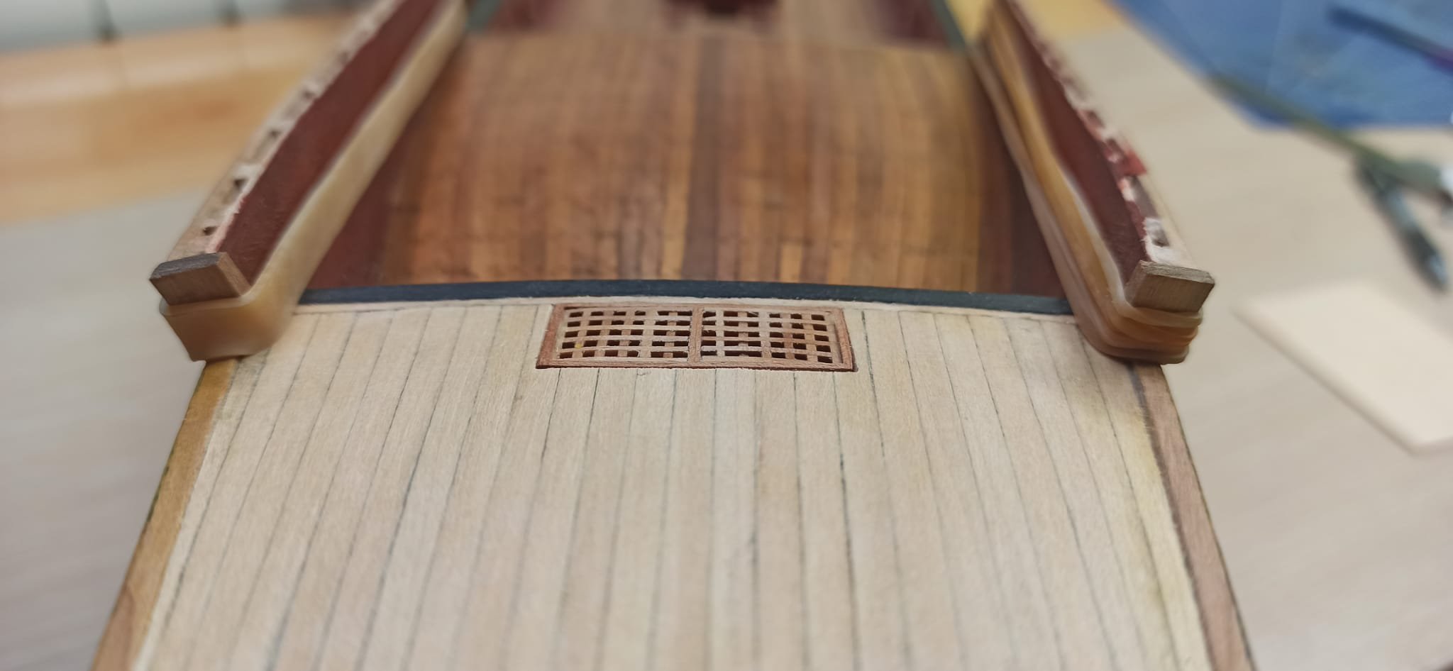

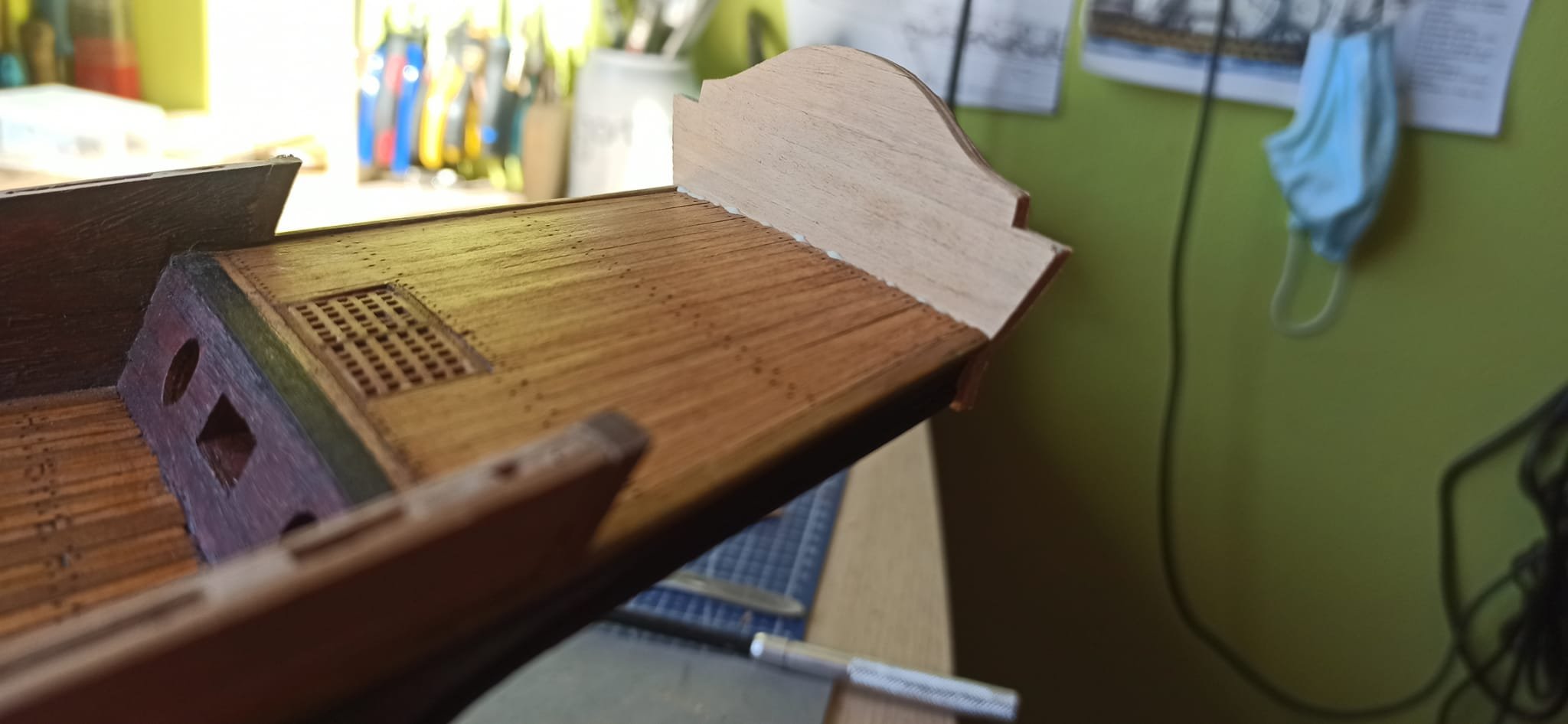

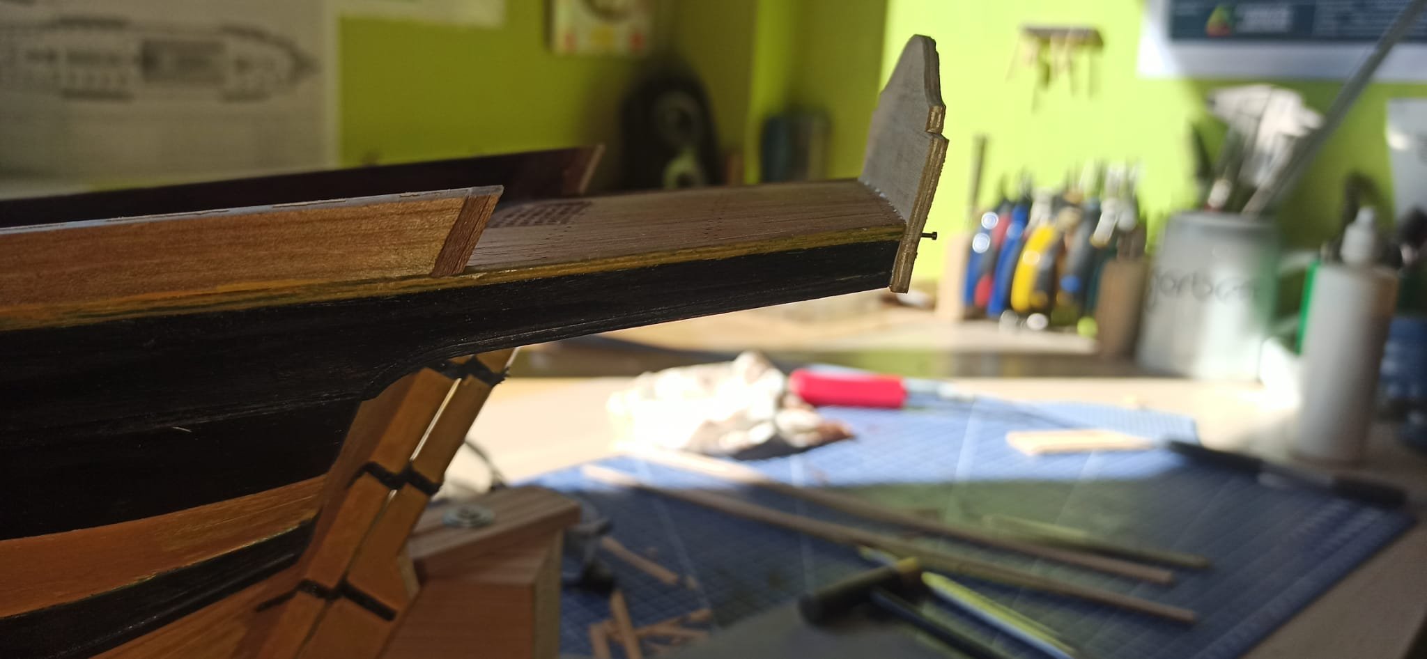

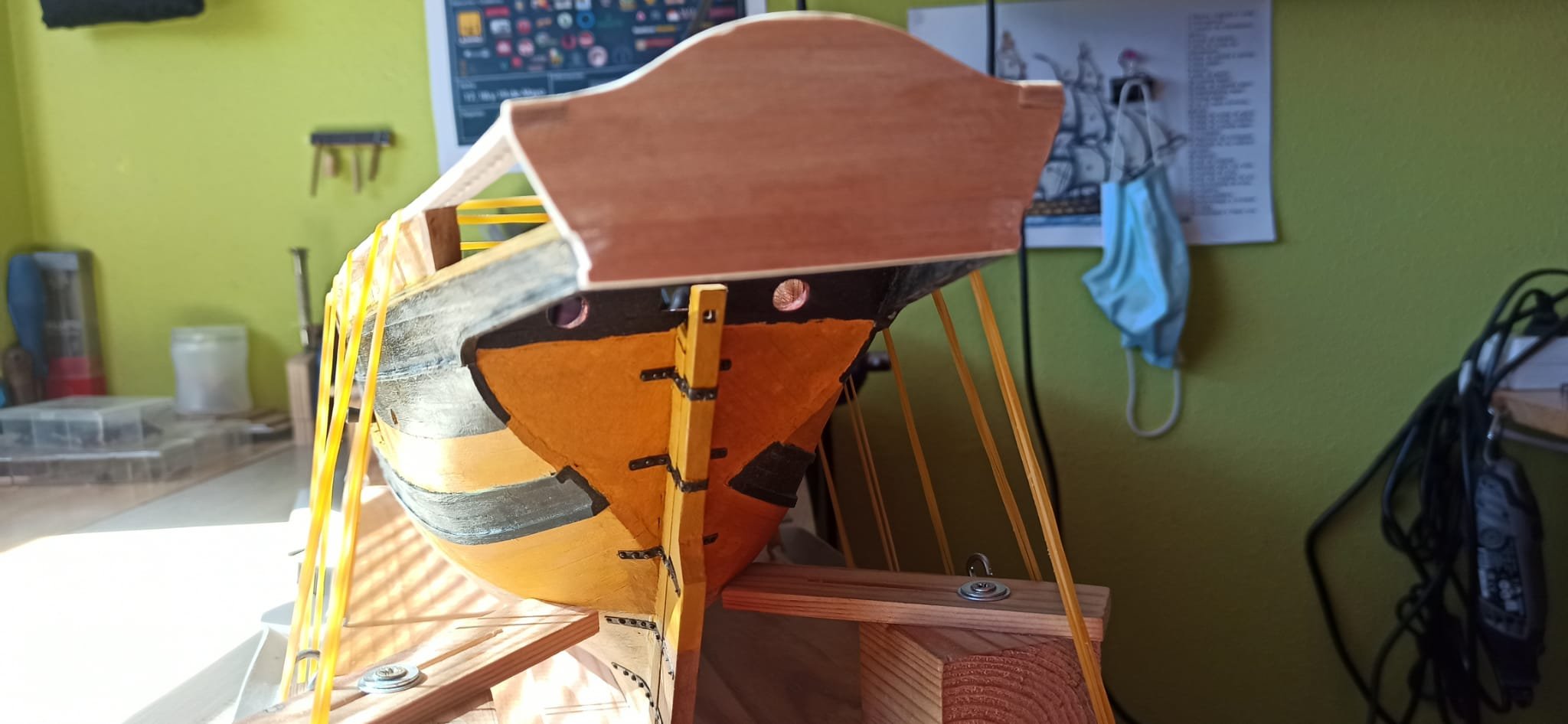

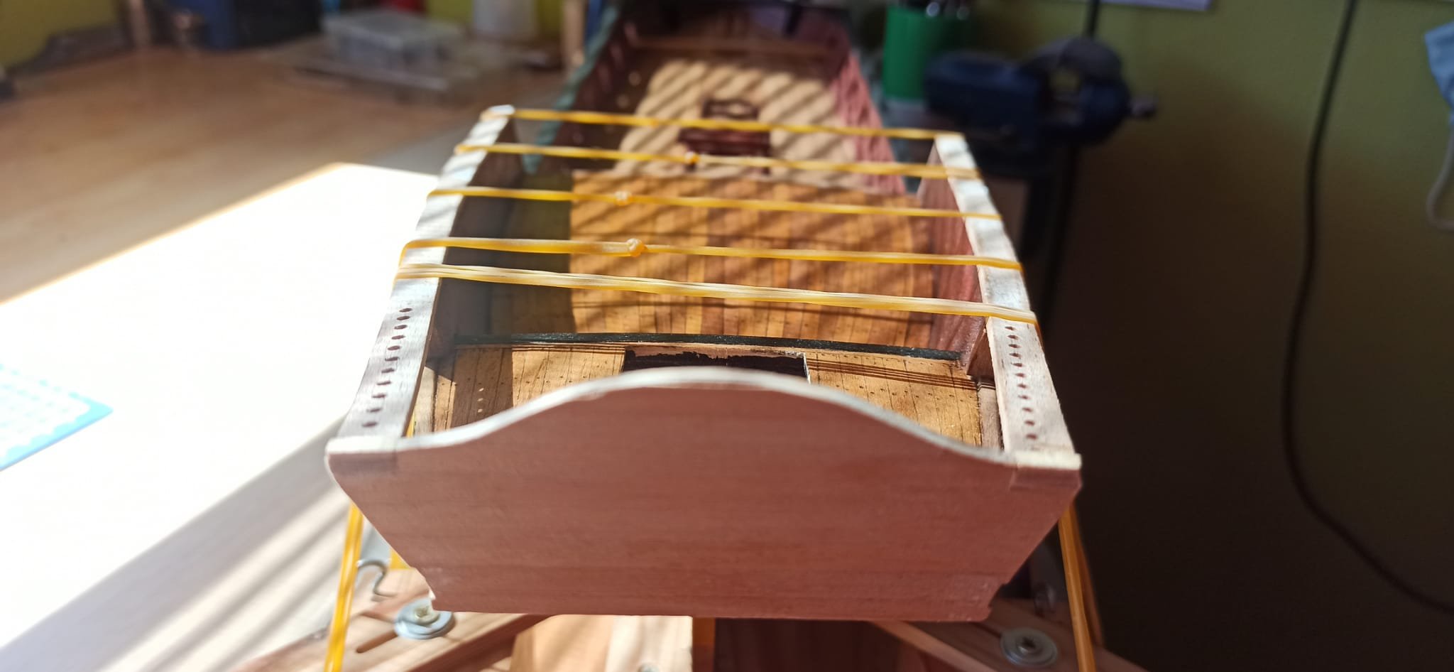

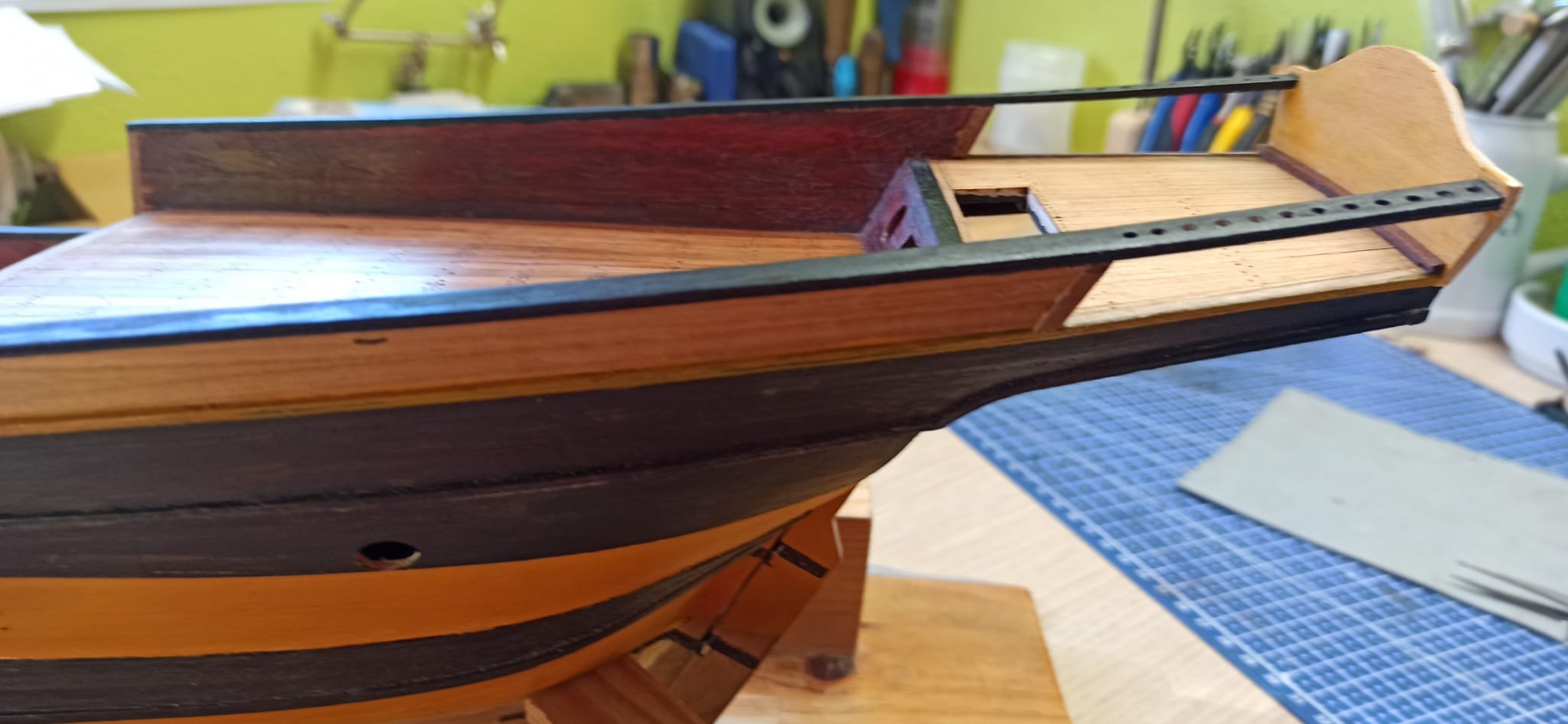

Gracias @Leopoldofran investigará a ver si encuentro algo, no te preocupes que no hay prisa. Yo sigo trabajando, como dije ayer, hoy le he atacado al espejo y las tapas de regala del Alcazar, primero he hecho en una plantilla de contrachapado malo el diseño, sujetando como podía contra los alerones de la levita, con eso más o menos diseñado, hago las tapas de regala de listón de 8x2 m, mediante la plancha le doy la forma curva que tiene que llevar, hago unos taladros de 1 mm para clavar alguna punta que servirá de guía en la curvatura en el encolado, que luego se emplastece y disimula. Con las tapas presentadas hago el corte donde apoyarán en el espejo para que queden como encastradas en él. Las tablas de regala, van con forma en el canto con perfiladora, y hago los agujeros para pasar los barrotes de la parte final de la levita. Luego emplasteceré y listo...paso de ajustar cada uno, pues no tienen todos la misma inclinación, creo...eso esta por ver si los pongo paralelos o con la inclinación de proa a popa que me da la terminación de la banda.

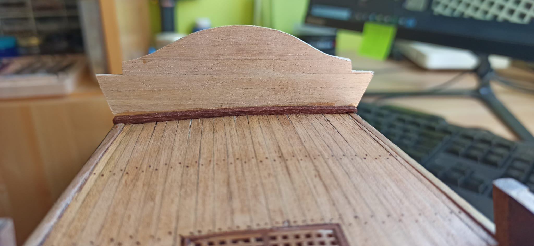

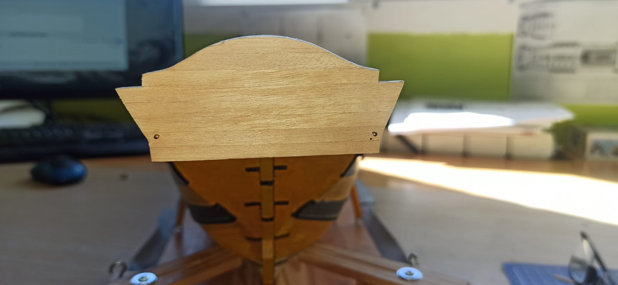

Primero encolo el espejo sujeto con un par de puntas, no he usado ciano, no me fio. Una vez cogida fuerza la unión, encolo las tapas y su posición en espejo, a esperar frague la cola.
Firme todo el conjunto, procedo a igualar cantos, y a teñir y tapaporo.

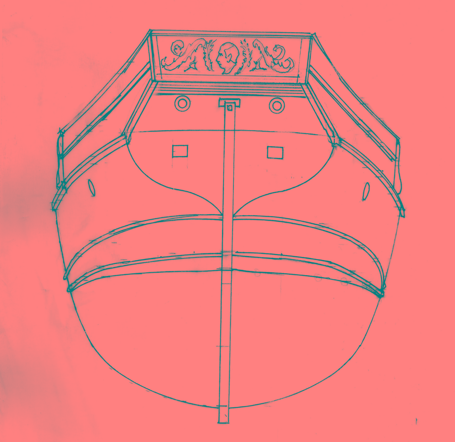

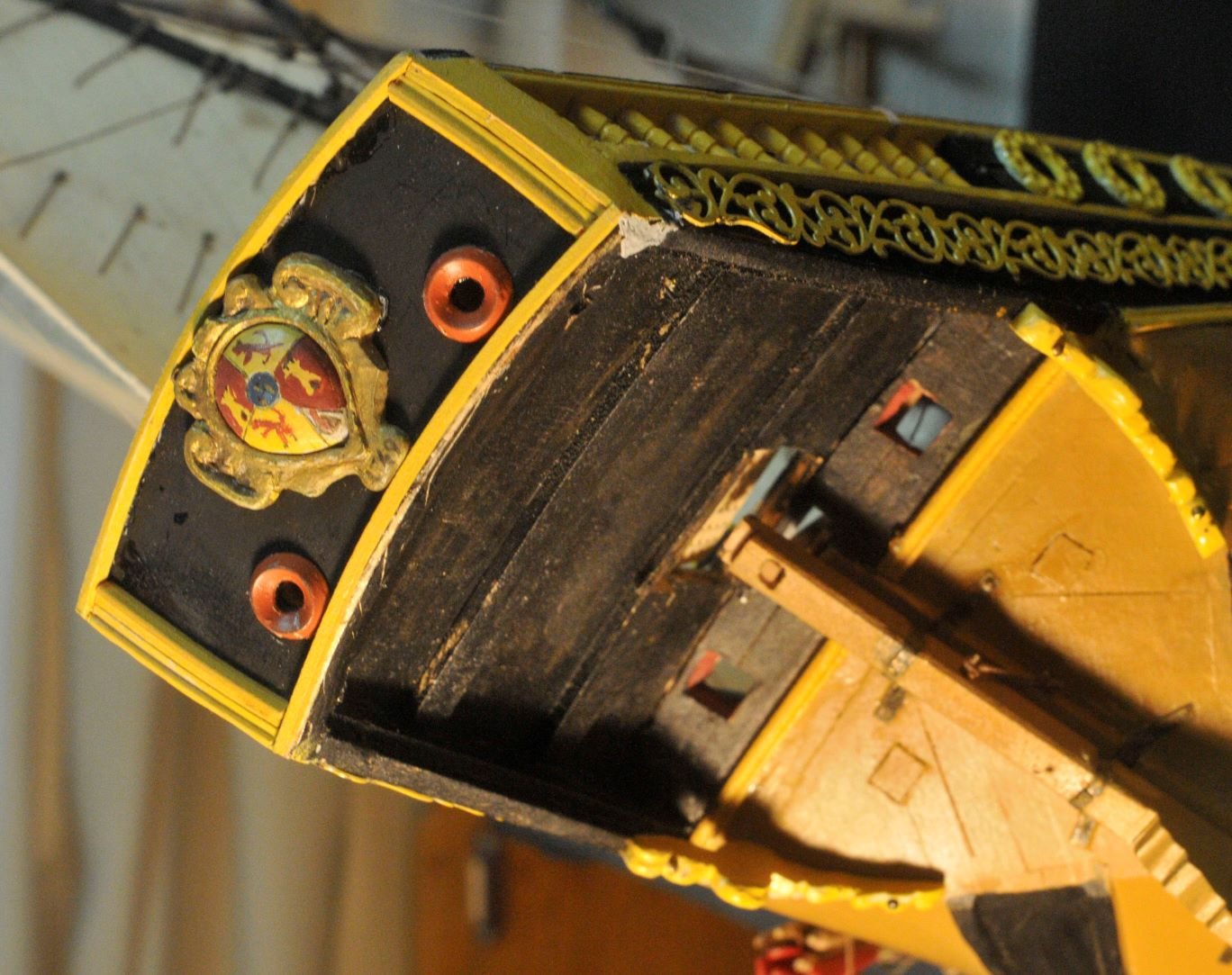

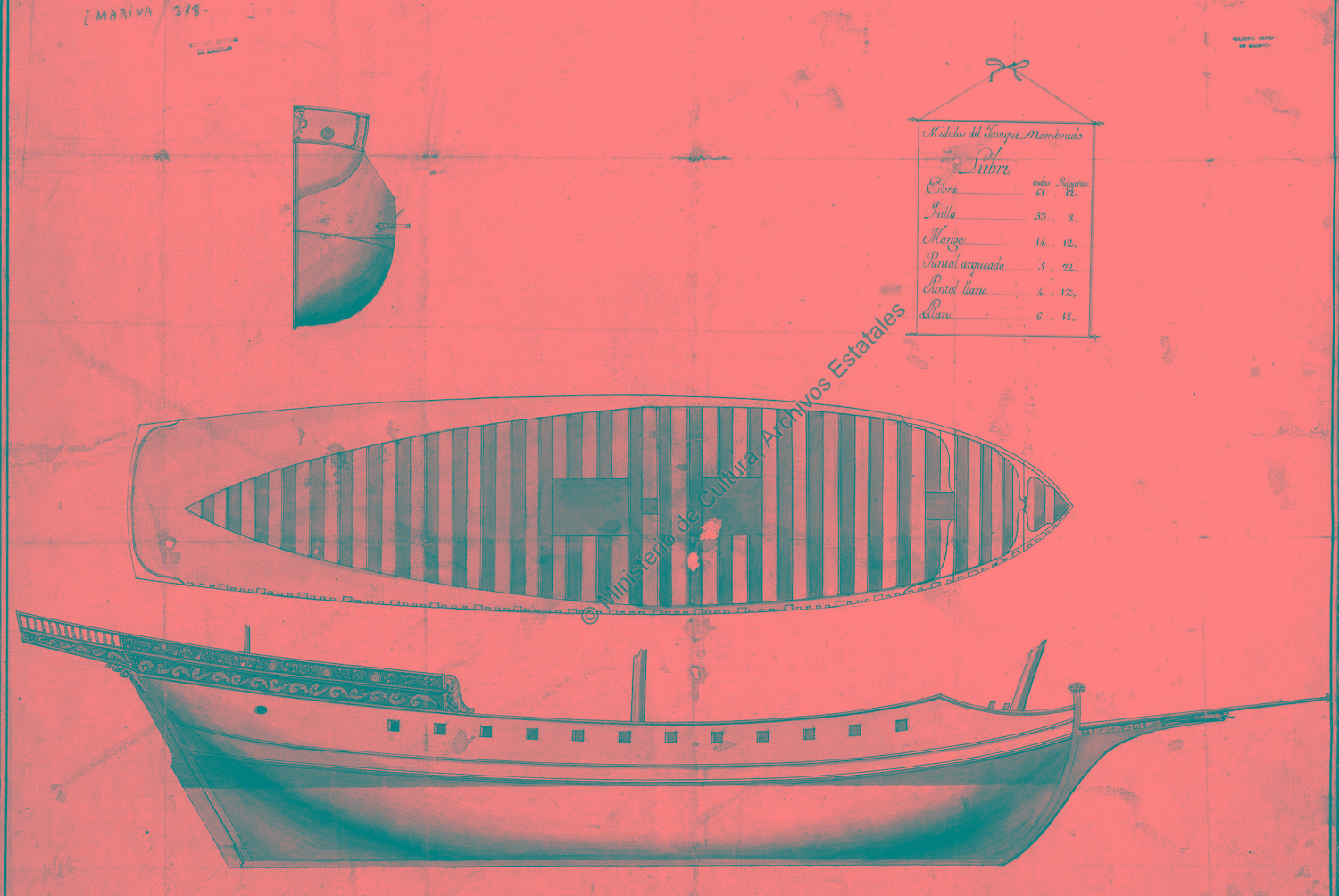

La forma del espejo no es así, como lo prueban el dibujo del marqués el plano de la BNE y del Archivo general de
Simancas así como el modelo del MNM, ese dibujo que recuerda al de Le Requin no se corresponde con el estilo de la época en España . Ahora, si te gusta dicen que sobre gustos no hay nada escrito.

Leopoldofran escribió: Jue Oct 03, 2024 7:32 pm La forma del espejo no es así, como lo prueban el dibujo del marqués el plano de la BNE y del Archivo general de

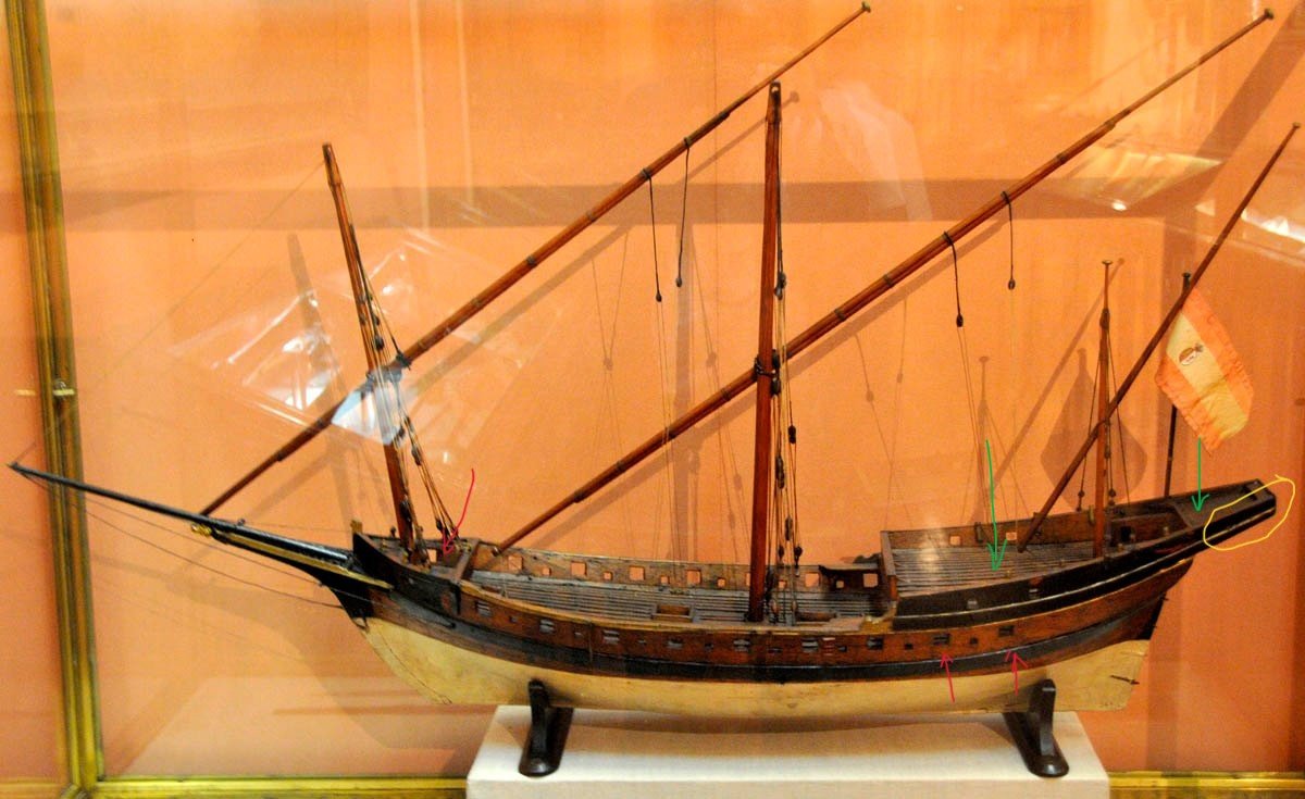

Cierto Leopoldo, acabo de revisar el del MNM para tema de portas en el Alcazar, lleva dos y cuadradas, y el espejo si veo recto, efectivamente. Es tan fácil como meter la sierra, :lol: :lol: . Pero.. hay muchas cosas que no coinciden con el citado modelo, por ejemplo, las portas no coinciden ni de coña en su posición, en el MNM lleva dos cañones debajo del alcazar, cuando en nuestro plano solo lleva uno ( en tu modelo si llevas dos) . En proa lleva una abertura que el nuestro tampoco lleva, en la levita las bandas son macizas, el nuestro lleva una barandilla, en la levita, el nuestro has hecho un enjarretado y en plano es portilla, y en el MNM no lleva nada, la venta obalada en el del MNM no aparece y en cambio nosotros si la hemos hecho y así varios detalles más...No es sacar punta Leopoldo, es simplemente ver que nuestro modelo no es exactamente igual que el del MNM, no te lo tomes a mal. Y lo que está en plano a veces no coincide con lo que tú has realizado en tú modelo. Por eso a veces me tomo cierta "libertad" de crear. Un saludo y virutas.
En rojo las portas y la abertura en proa.
En verde los elementos de cubierta.
En amarillo los detalles de la levita.
P.D. Estamos para aprender de nuestros errores
Modelo del MNM
Modelo del MNM

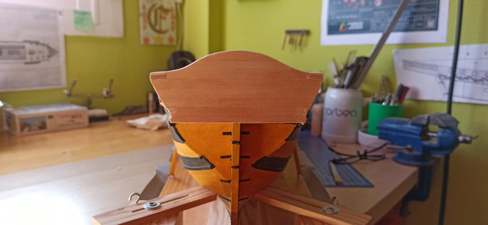

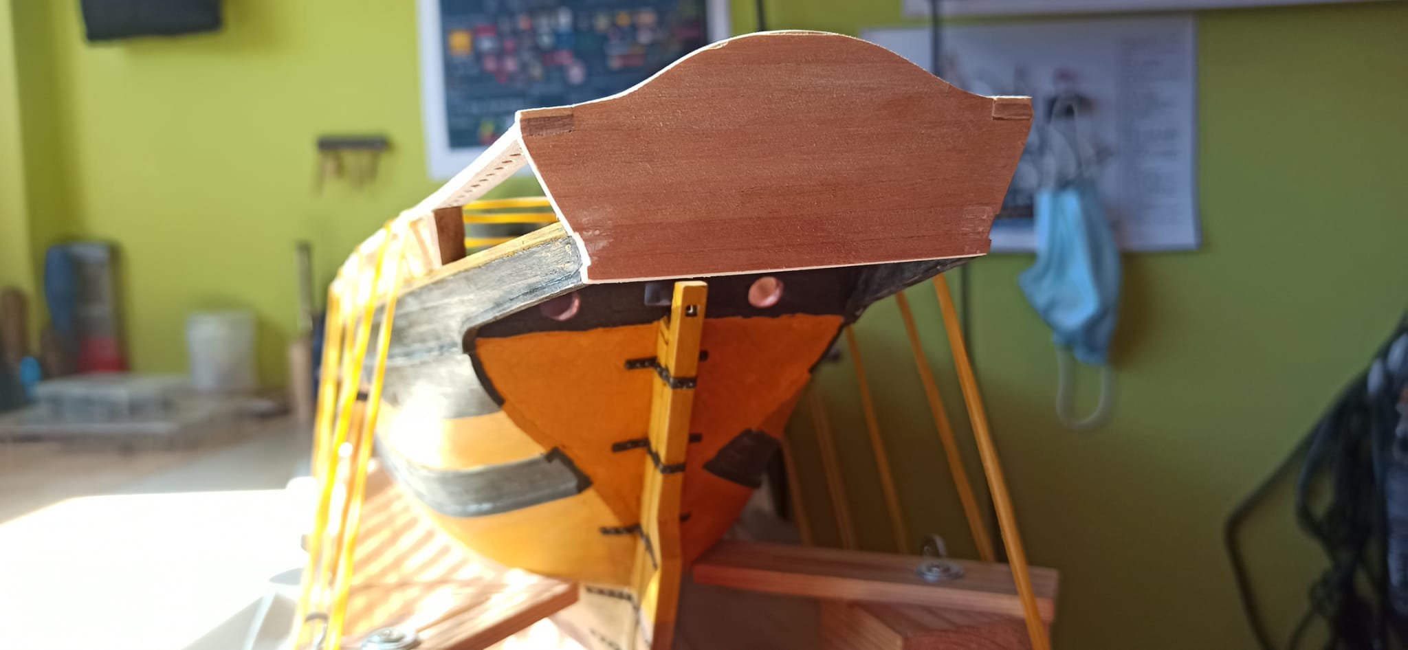

En cuanto al espejo sigo mirando para ver que hago...repito, no es sacar fallos, que no lo son, creo que son diferentes interpretaciones de lo mismo. A lo que me refiero, es que a veces cuando hay estas diferencias, me tomo un poco la libertad, siguiendo la linea de otros jabeques
Tu espejo Leopoldo, en tú modelo,
Ligeramente curvo
Ligeramente curvo
En plano...recto, al igual que en el modelo del MNM
alzado de popa.jpg (229.82 KiB) Visto 1577 veces

Las diferencias se deben a elecciones personales entre el modelo del museo y los planos así como los textos. No volveré a enviar planos, parece que no los hago bien.

Te contesto aunque estoy bastante flojo de salud, tengo los dedos congelados y me cuesta escribir, porque dicen que el que calla otorga.
No me lo he tomado como una afrenta ni insulto y es cierto que debería haber aclarado cuales de los planos enviados no debían usarse por ser versiones iniciales de cuando estaba a 1/48 y construccion por pan y manteca como es el plano que muestras donde se ve el trazado de las tablas para hacer el casco sólido.Creía que había quedado aclarado.Pero si no es así mándame los planos que tienes y te digo cuales no debes usar.
En mi hilo del jabeque ya indico desde el principio cuales son las fuentes, entre ellas hay diferencias así como con los documentos existentes sobre estos jabeques sacados del excelente libro de Enrique García Torralba sobre buques menores. Por eso , hay que elegir´, pero no todos los problemas se enfrentan a la vez y al ser de entrada planos para tu uso tomas decisiones que no revierten en planos anteriores sino en nuevos.
Paso a aclaraciones.
La posicion del penultimo cañon de popa en el plano y en tu modelo es correcta como no lo es en mi modelo que está un poco atrasada vete a saber porqué.El enjaretado de la levita era para dar algo de aire bajo el toldo, en verano en el mediterráneo puede hacer mucho calor, por eso en vez de escotilla necesario para el montaje y desmontaje del timón. El lucernario en el alcázar lo tomé de algún plano francés ahora no recuerdo pero podría. Es necesario porque la cámara no tiene acceso directo al espejo, hay un mamparo previo y la ventana oval es insuficiente.
En cuanto a no poner la porta de proa del modelo del MNM sus motivos son varios que te dejo el placer de descubrir pero no existe en los planos que consulté y que adjunto.En cuanto a la barandilla de la levita no me la he inventado, soy un copiota.
Saludos y espero que continuemos la colaboracion para que quede un modelo satisfacctorio

Gracias @Leopoldofran el segundo dibujo no lo tenía, pues meteré mano a ese espejo, total es solo quitar la curva superior, y eso con la dremel y la sierra, y luego algo de lija apañado. Creí que los planos ya los tenía bien aclarados, pero voy a tener que meter mano otra vez para definirlos bien. Los hilos a veces son complicados de llevar perfectamente al día,y con todos los detalles y datos,de hecho @manuelsirgo me dijo como había marcado las portas...pues en mi cabeza si lo añadí, pero en la realidad no...y tuve que publicar un añadido.
