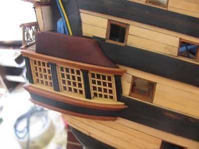

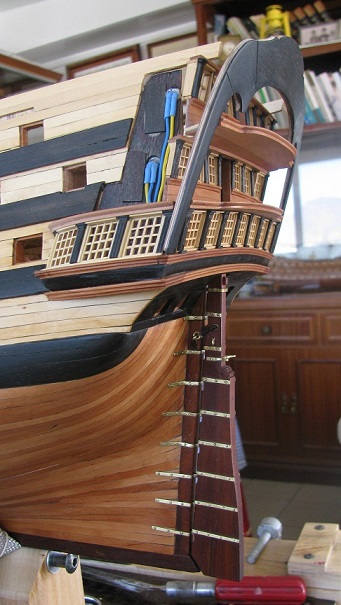

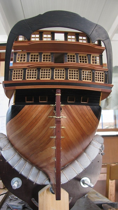

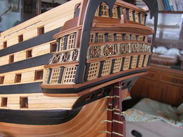

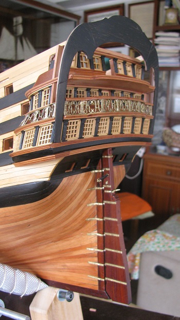

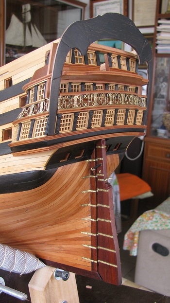

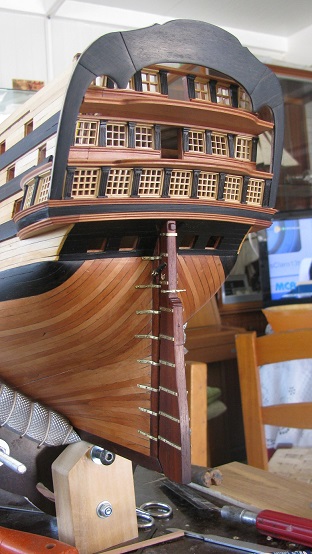

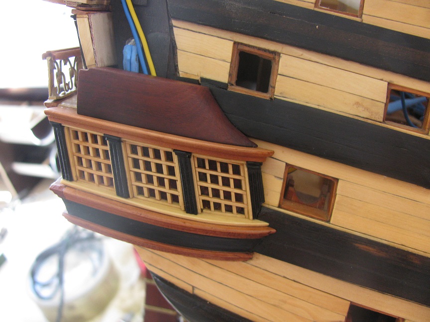

Hola amigos, ya tengo colocados los listoncitos rallados de ébano que van en las pilastras de las ventanas, también he colocado los jardines inferiores de los costados, la peineta todavía no esta pegada, y como os comentaba anteriormente la colocare mas adelante.
Se puede apreciar que pretendo iluminar la popa, Irán preparadas con trampantoja las seis ventanas que van en los extremos del espejo, así como la totalidad de las ventanas de los jardines de los costados, de manera que la iluminación se quedara concentrada en el espejo de popa.
Bueno compañeros, ya seguiremos un abrazo Liberto

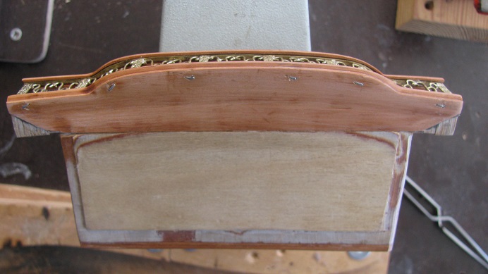

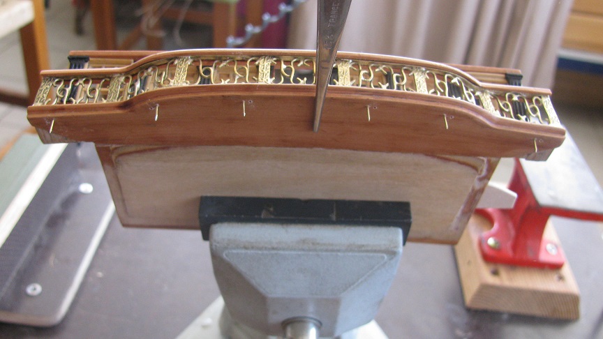

Hola compañeros, saludaros, desearos en estas fechas unos merecidos días de descanso, y que procuréis tener muy a la mano una buena jarra de cerveza fresquita.

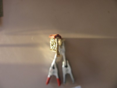

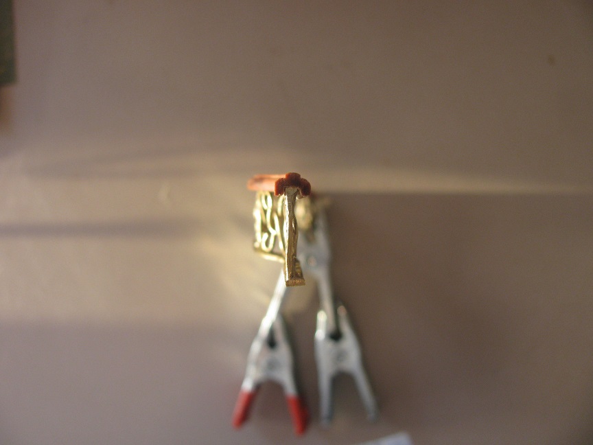

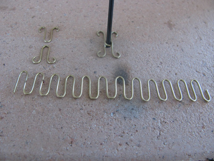

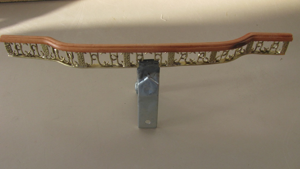

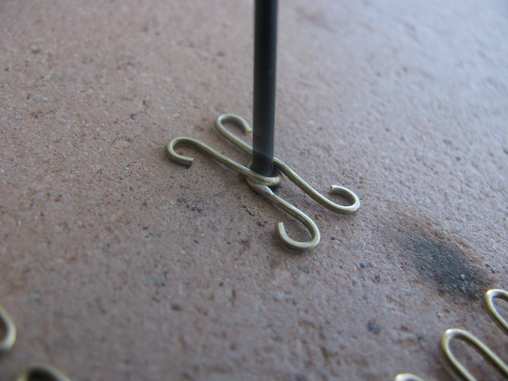

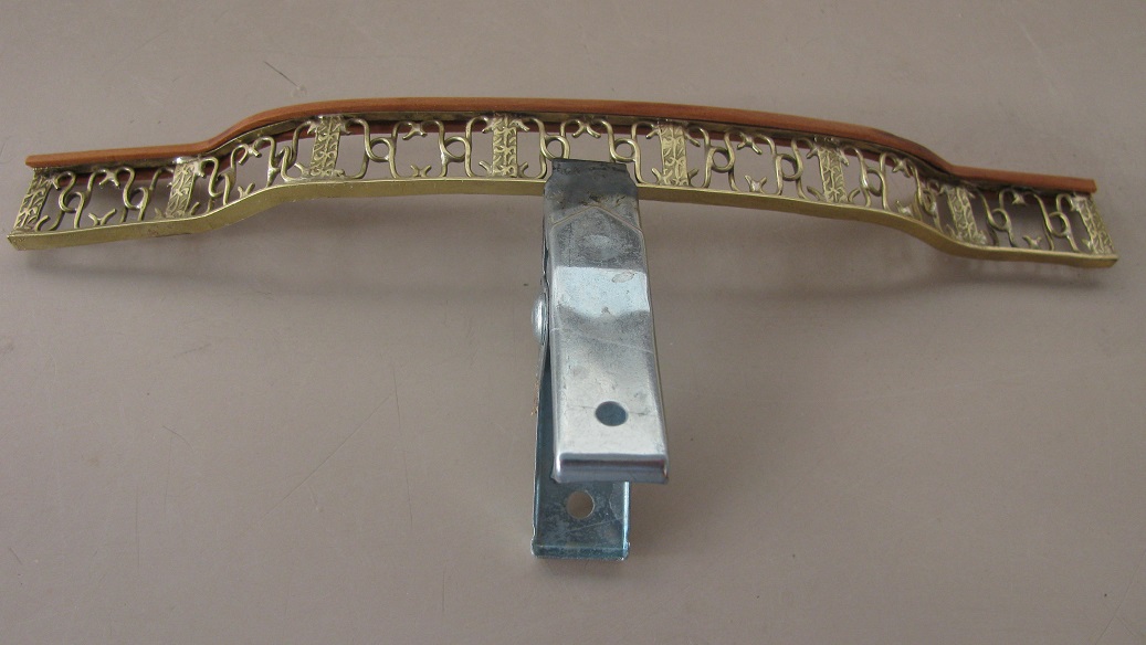

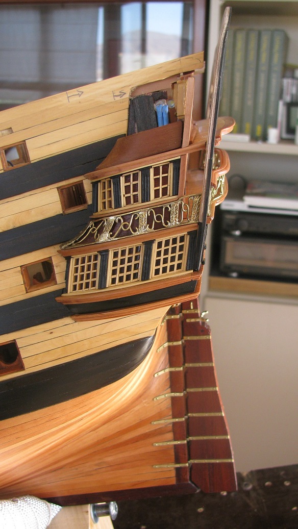

Yo también boy a descansar unos días, pero antes os dejo una imágenes de la construcción de la baranda del jardín de popa (3ª cubierta)
Esta construida siguiendo el diseño (imagen 038) del autor, planos y dibujos de nuestro compañero Leopoldofran el herraje es de latón, el pasamano de madera de peral, y esta soldada con soplete y varilla de plata de 1 m/m.
Lo dicho que carguéis bien las pilas, ya seguiremos. Un abrazo Liberto

Has hecho un gran trabajo, la barandilla queda estupendamente y el soldador lo sabes utilizar de maravilla, deberías poner un tutorial de cómo sueldas o dirigirnos a un video de You Tube.

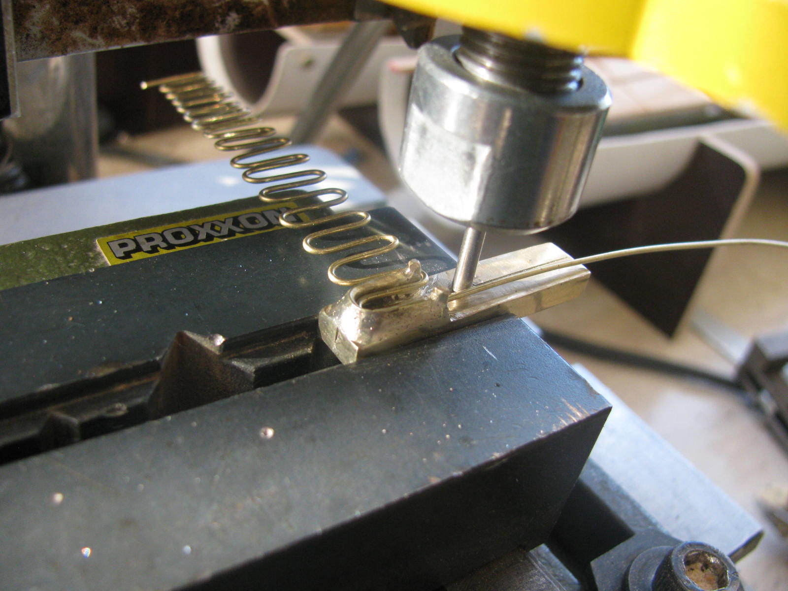

Yo valoro también el hecho de mostrar el dispositivo para realizar el dobles de cada pieza. Felicitaciones.

Buenos días compañeros, gracias por vuestros amables comentarios, la verdad es que estoy muy contento de cómo va quedando este S / T, le estoy poniendo mucha gana y espero estar a la altura del autor del proyecto.
Amigo Leopoldo, me parece que somos de los que ya se bebieron y con creces la parte de cerveza que nos correspondía, y ahora nos toca estar en barbecho.
Llaut lo que comentas, que duda cave de que es muy bueno, yo por lo menos lo sigo haciendo pero de tarde en tarde.
Leopoldo dejar tanto tiempo la revisión medica es una locura, yo siempre deseo para todos salud y larga vida, pero amigo mió tienes que poner algo de tu parte… esto es como lo de la viejecita que todos los días le pedía a la virgen que le tocaran los iguales, al final la virgen se mosqueo y le dijo… hace ya mucho tiempo te concedí el milagro, pero que por lo menos hija mía compra los iguales… Leopoldo hay que visitar al especialista, al menos una vez al año.
Miguel Ángel no sabes cuanto sentí el no poder encontrarme con tigo en tu visita a Vera (Almería) y darnos ese abrazo que los amigos se dan de verdad, ya tengo el pie mejor.
Alejandro, yo creo que al iniciar en el Foro un paso a paso, parte fundamental es incluir imágenes que pueden servir de ayuda, para que muchos de nosotros podamos ver y entender mejor como hacer cosas que sin ellas, en algunos casos seria muy complicado llegar a realizarlas.

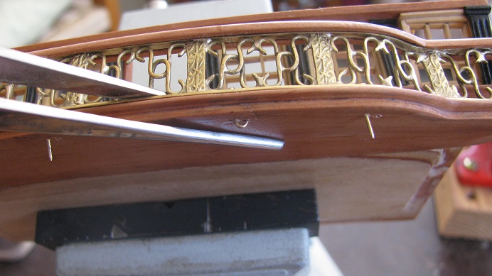

Paso imágenes de cómo he fijado la baranda.
Ya seguiremos, un abrazo Liberto

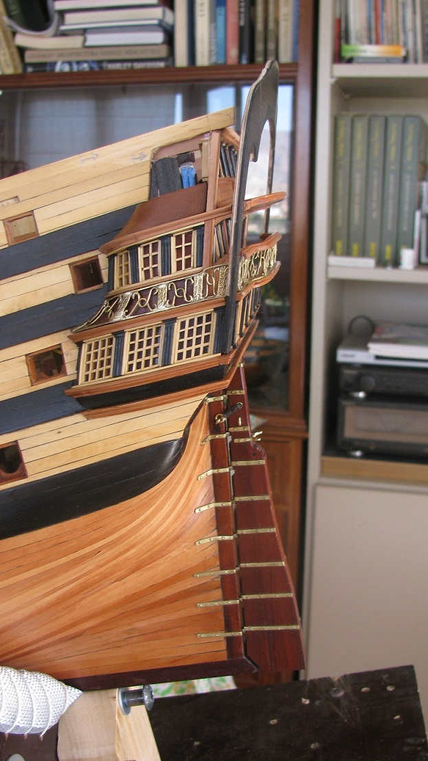

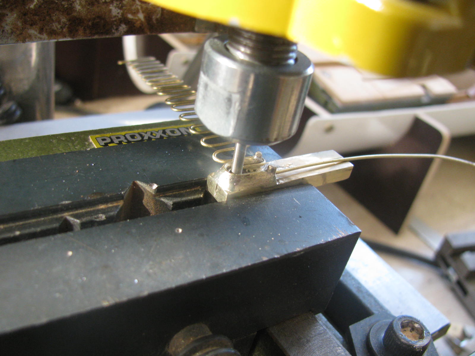

Hola Jada, gracias por tu amable comentario, amigo Llaut, por todo lo que comentas, es muy raro que aun estén colocadas esas barandas, con peligro de que pueda ocurrir algún accidente.
La mejor aplicación que se le podía dar seria, como imagen de la portada del cuento… Un ratoncito que se subió a una baranda se tiró un pedo y dijo: ¡caramba¡ ¡Que viva la sal, que viva el salero que vivan los ratones que se tiran pedos¡ bueno ya puedes imaginar don debería de estar colocada…

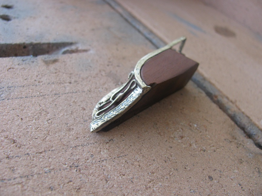

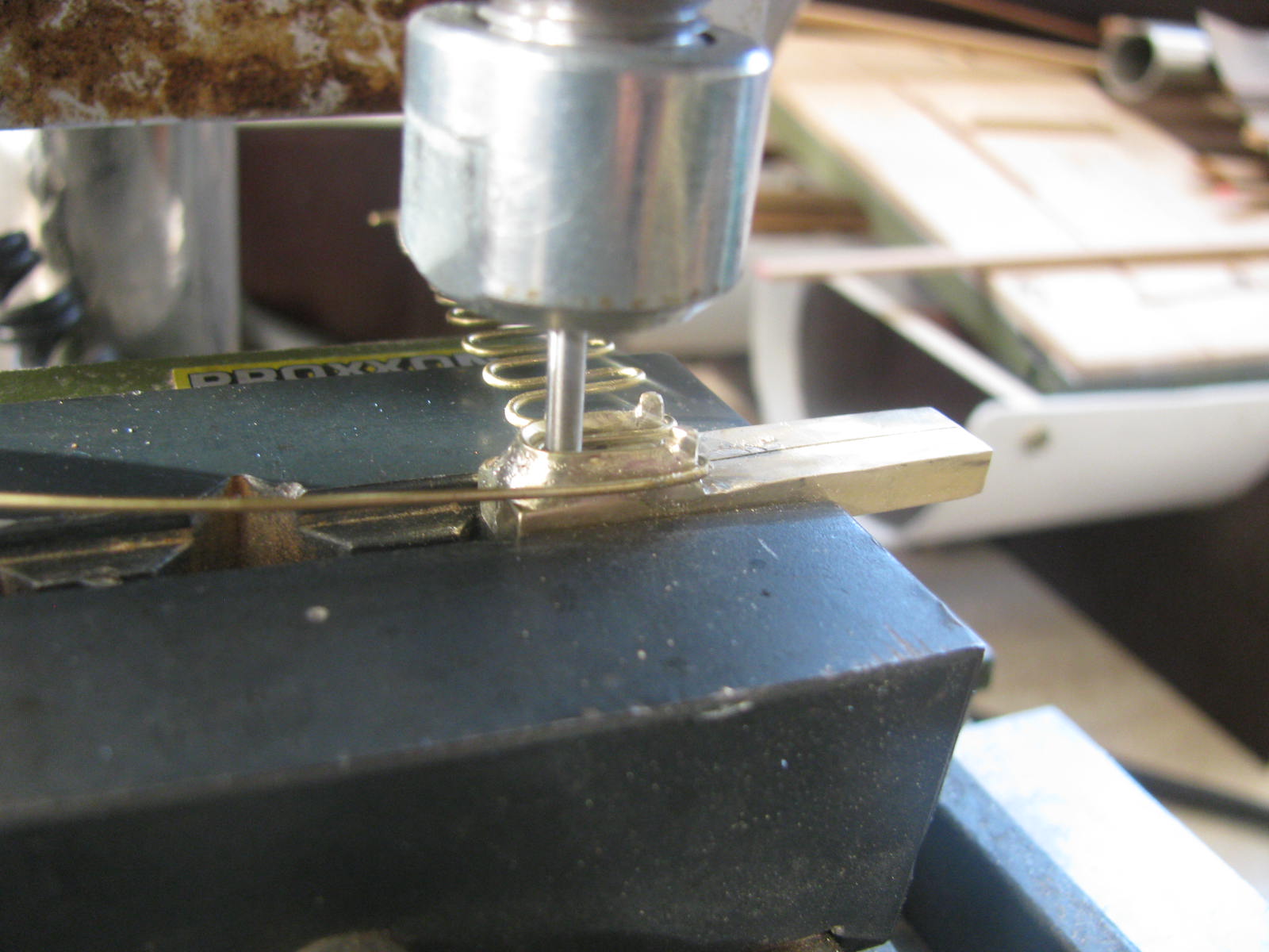

Os paso unas imágenes de cómo boy preparando los adornos de latón de los jardines, primero he preparado un relleno con un taquito de caoba y le he dado la forma que indica el plano, a continuación he preparado una especie de jaula donde se irán colocando los adornos, no he podido adelantarlo mas porque me he quedado sin varilla de plata, ya la tengo pedida.
Bueno amigos ya seguiremos Un abrazo Liberto

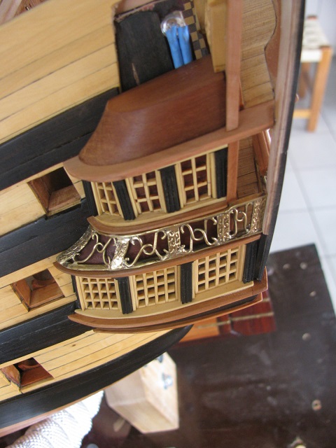

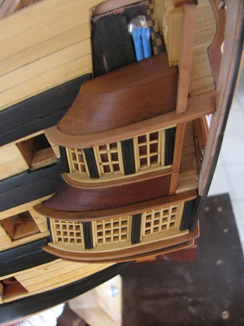

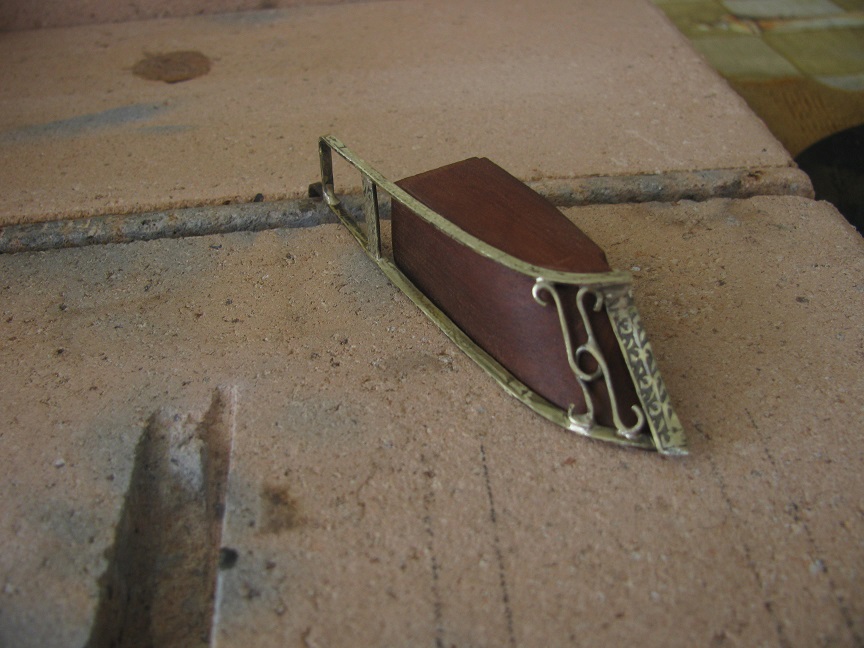

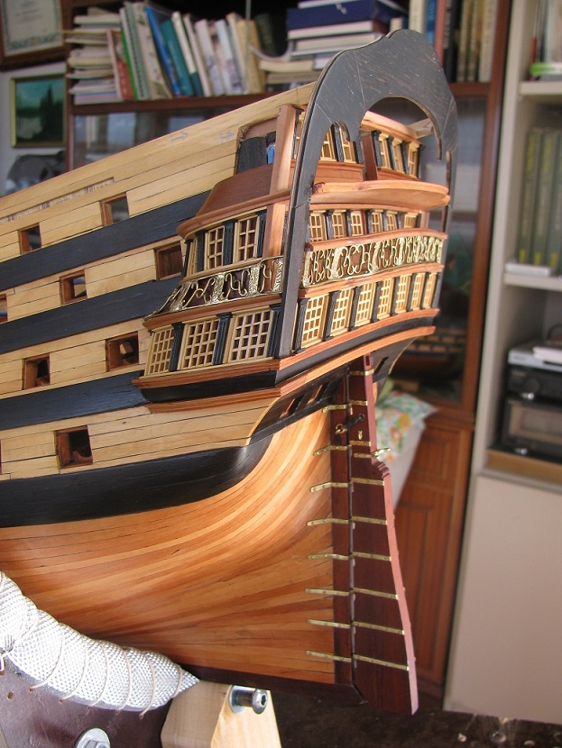

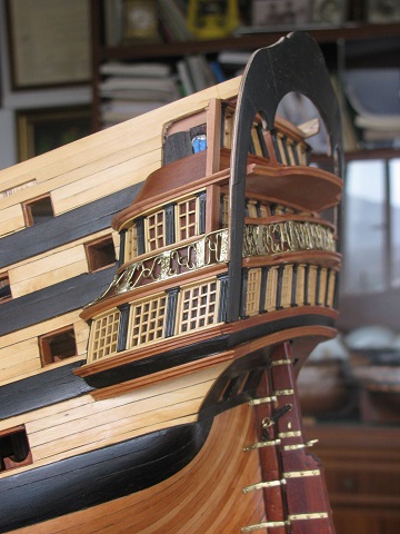

Hola compañeros, os paso unas imágenes de los pocos adelantos que van saliendo, esto de las calores frena la producción.
Como veis ya se va viendo el pasillo en los jardines de popa, 2ª y 3ª cubierta, esto lo hacían buscando la manera de ampliar la visión hacia proa a trabes de los costados, tiene unos 9m/m, realmente tendría 70cm. aprox.
Bueno ya seguiremos. Saludos Liberto.

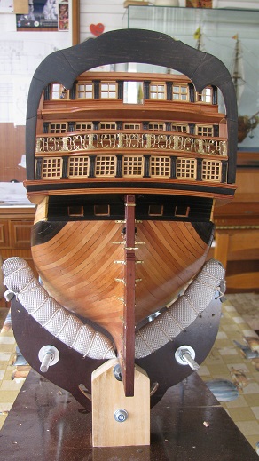

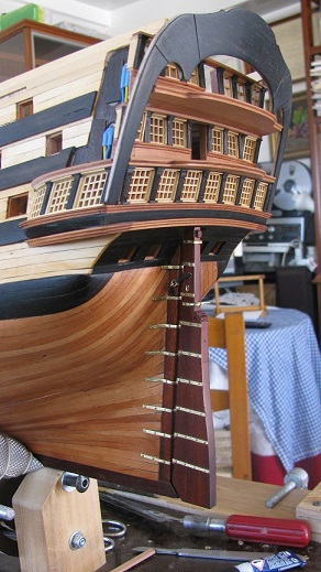

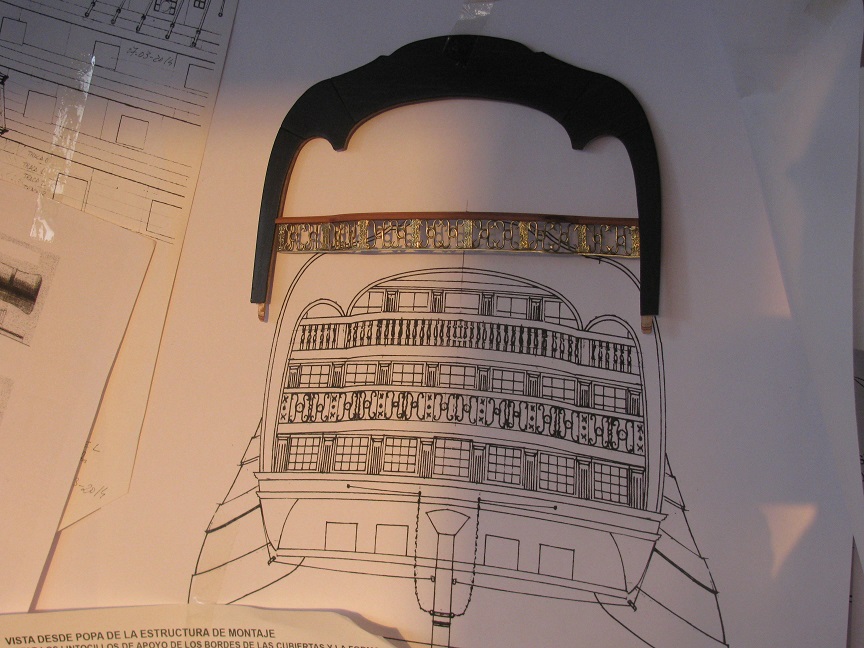

Re: Santísima Trinidad 1769 / 1805

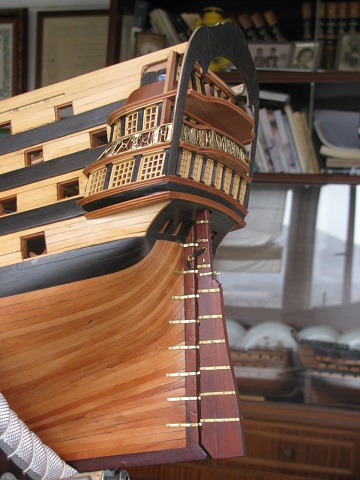

Hola Liberto
Aunque en modo silencioso, sigo con atención tu modelo de Trinidad que me parece espectacular.
Me llama la atención, aunque no se si es efecto óptico, que la balaustrada metálica que estas poniendo en la galería no parece estar paralela a la fachada de popa del navío, que es como se ve en los planos
Te pongo un recorte del plano para explicarme mejor.
Un saludo y de nuevo enhorabuena por tu trabajo.
Alejandro Y,
P.D. Por error había puesto la misma imagen dos veces. Ya lo he corregido

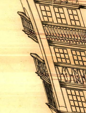

Alejandro Y,

Hola Llaut, gracias amigo eres muy amable, en lo sucesivo tratare de que podáis ver las imágenes con algo mas de tamaño, lo que pasa es que no estoy muy metido en esto de la fotografía, bueno no me lo pienso mucho, después selecciono y procuro mandar lo mas interesante.
Alejandro, encantado de tenerte por aquí y gracias por mirar con tan buenos ojos este proyecto, nuestro buen amigo Leopoldo siempre que tenemos alguna duda me dice “se lo comentare a Peregrino que seguro el lo sabe” por lo tanto gracias también por poner tu granito de arena.
Sobre la balaustrada metálica no es efecto óptico, lo que ocurre es culpa mía, te comento, la popa la tengo elevada con una especie de calzos para tener mas comodidad durante el trabajo, la balaustrada esta sujeta con clavos de latón a la cubierta, pero a pesar de haberlos remachado tiene un poco de juego y esto hace que por inercia por el peso del herraje se desplace hacia delante y provoque esta situación.
Yo tenia que haberle dado mas importancia a esta imágenes que aparecen y que confunden, os paso unas recién tomadas donde ya se puede apreciar el cambio, de todas maneras cuando toda esta zona quede ensamblada con la peineta quedara mas fuerte, y ya tendré sumo cuidado de dejar todo bien alineado.
Gracias por vuestro interés, un abrazo Liberto
