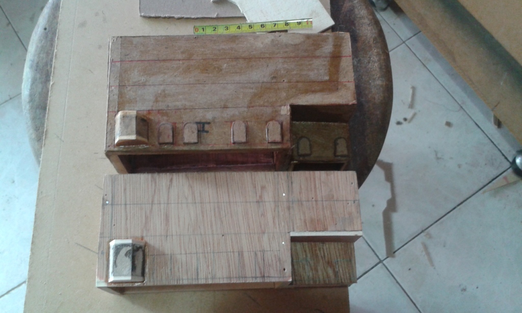

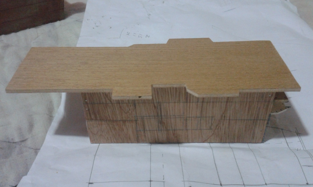

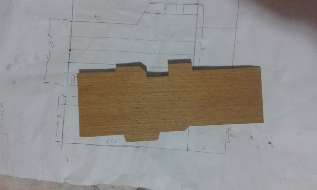

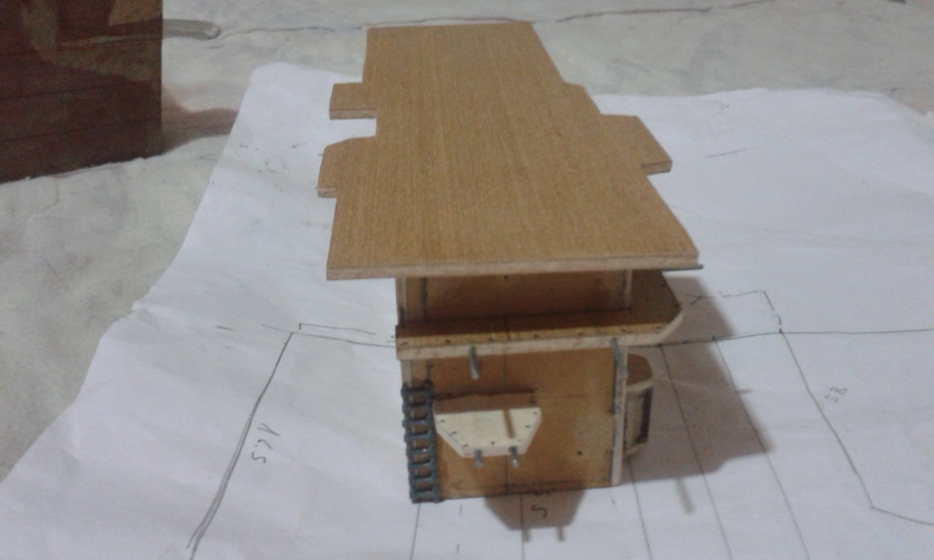

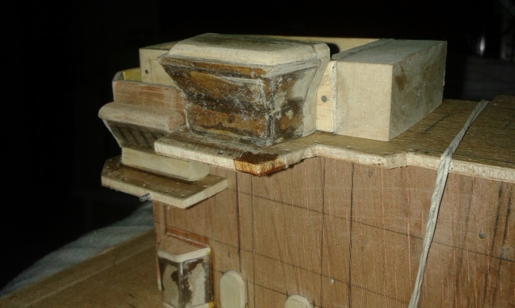

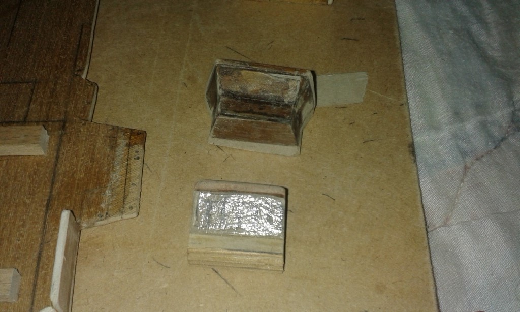

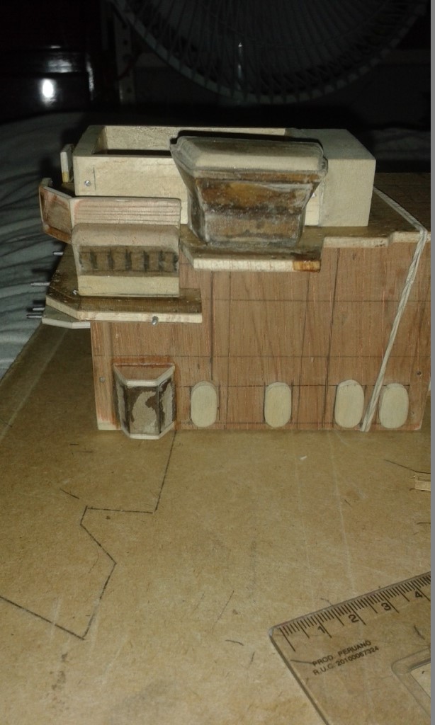

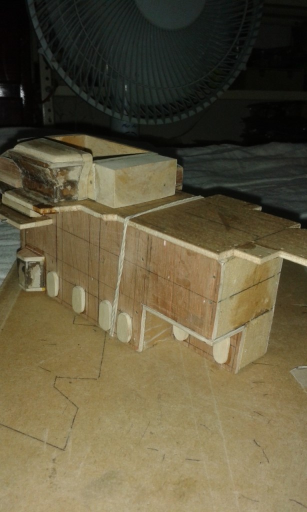

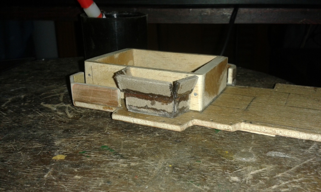

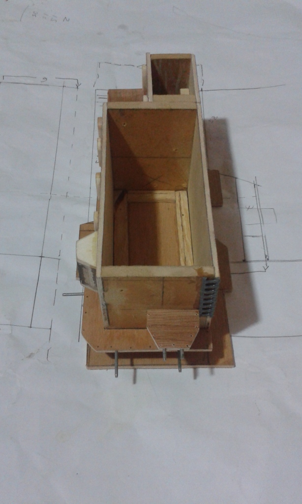

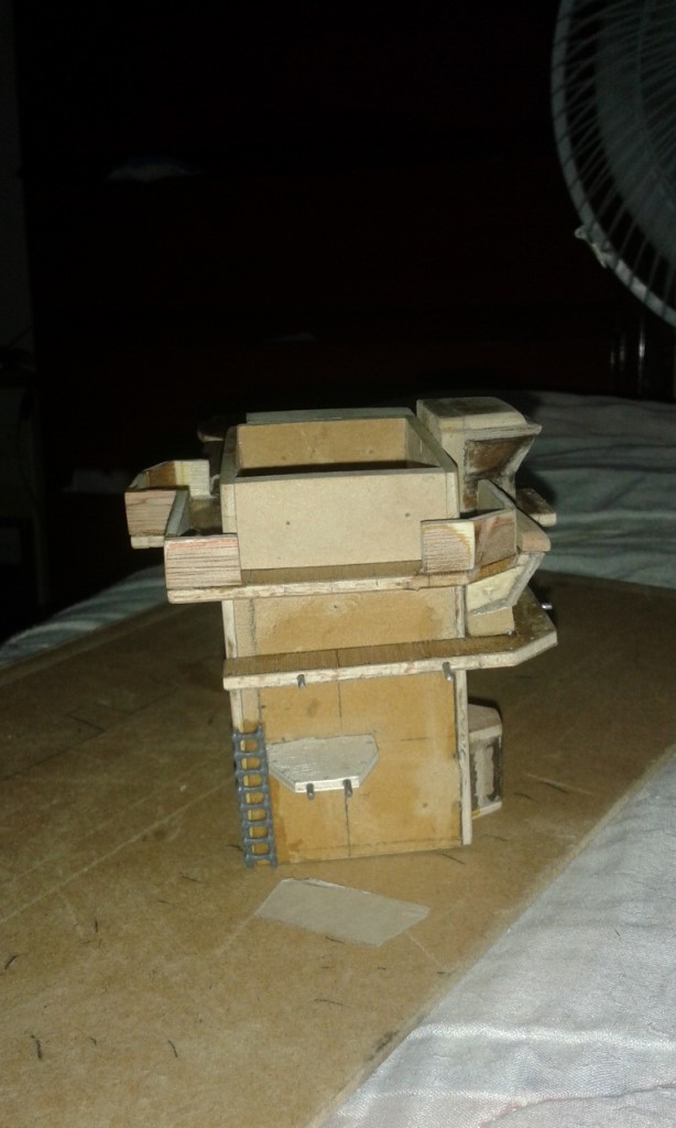

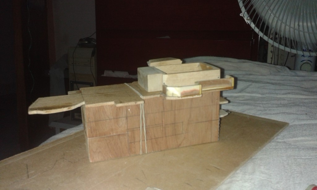

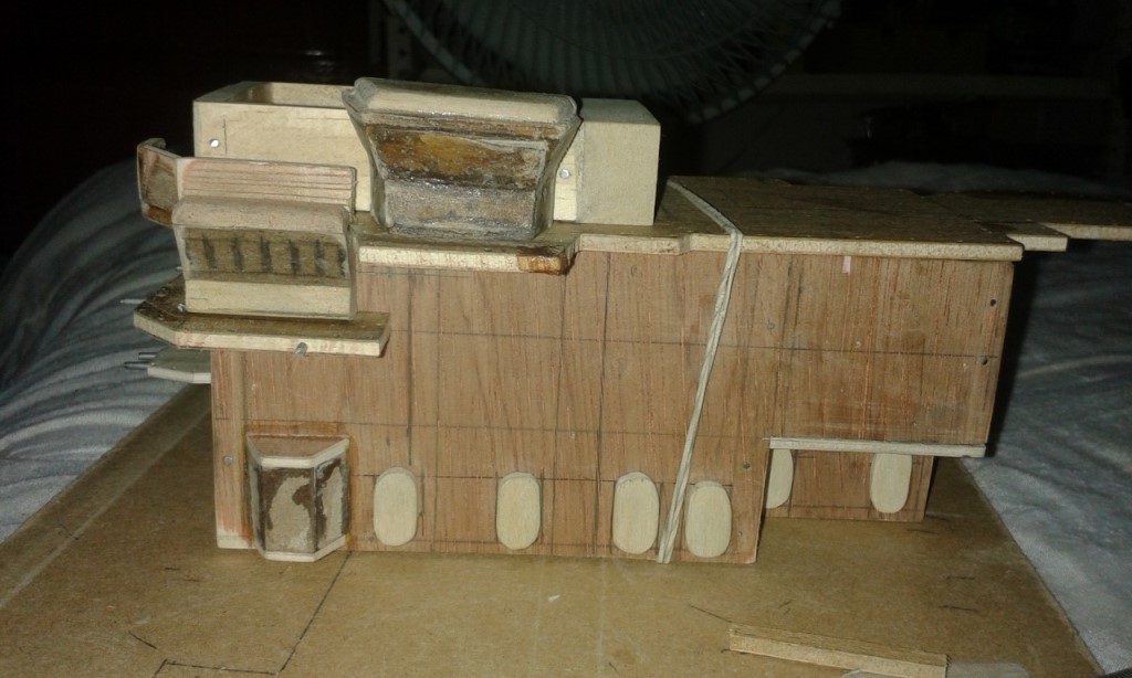

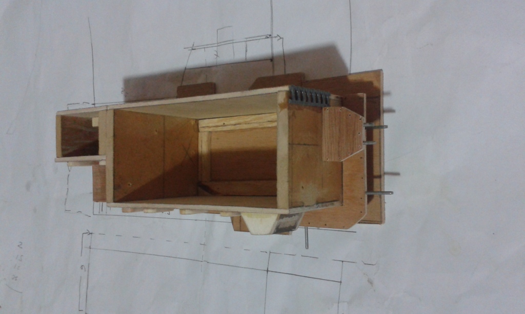

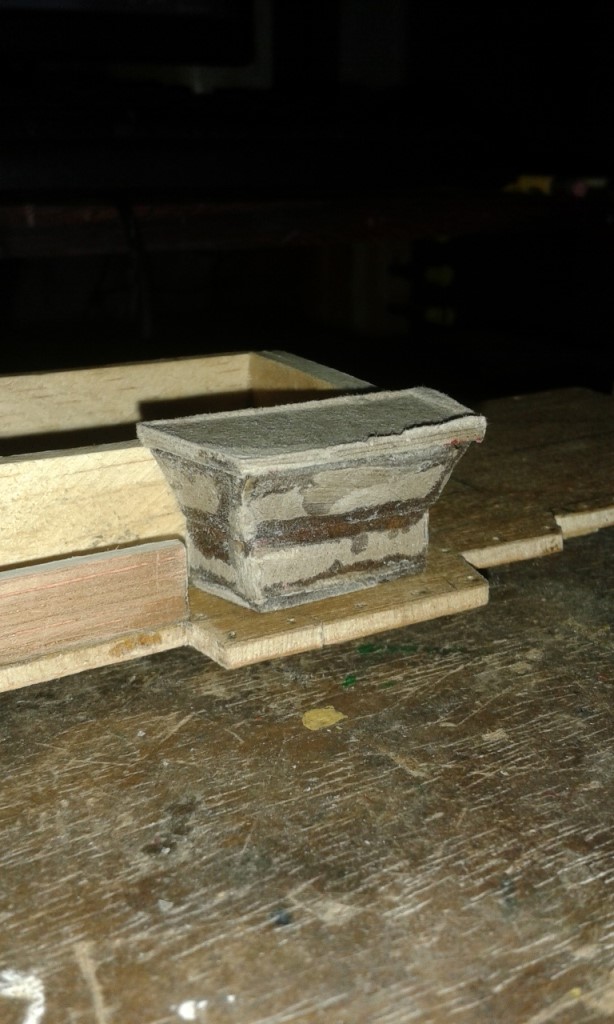

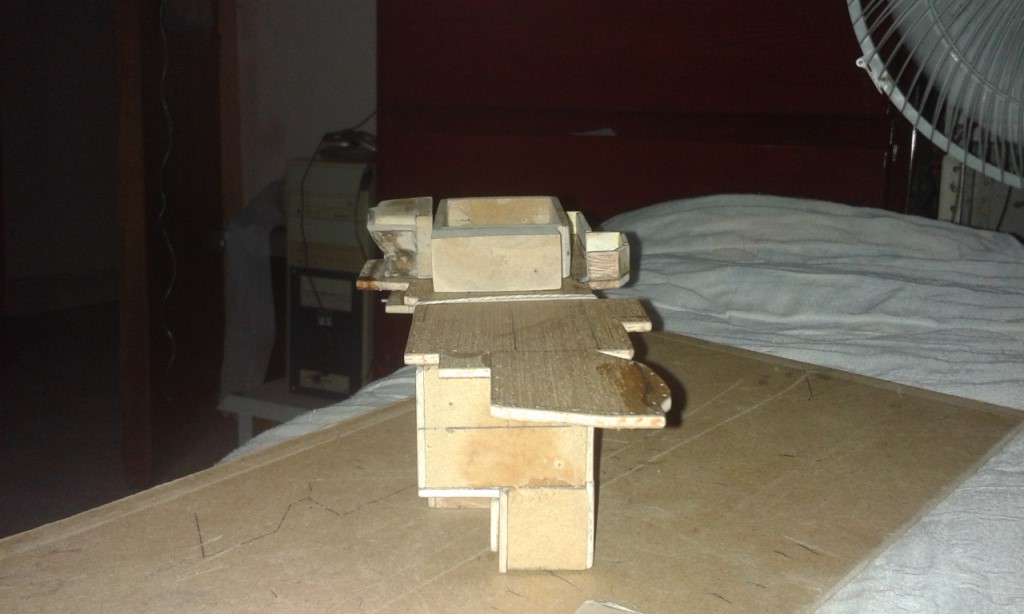

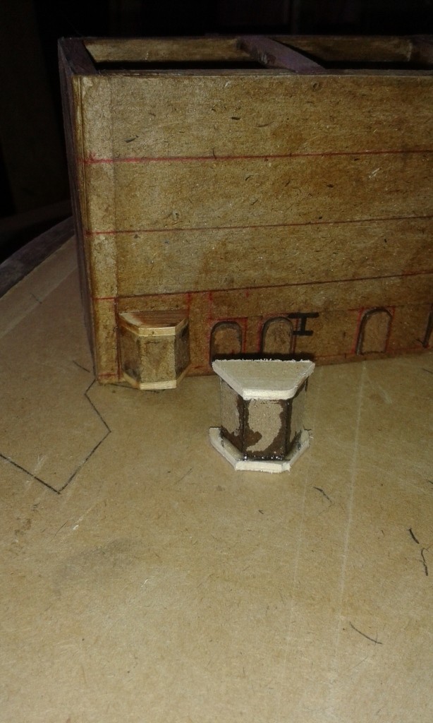

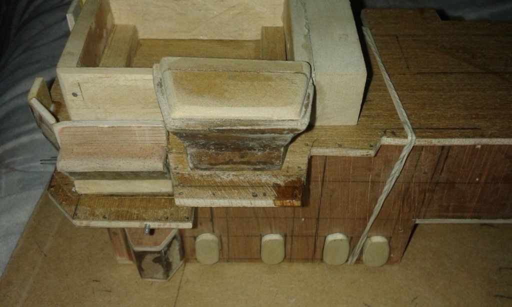

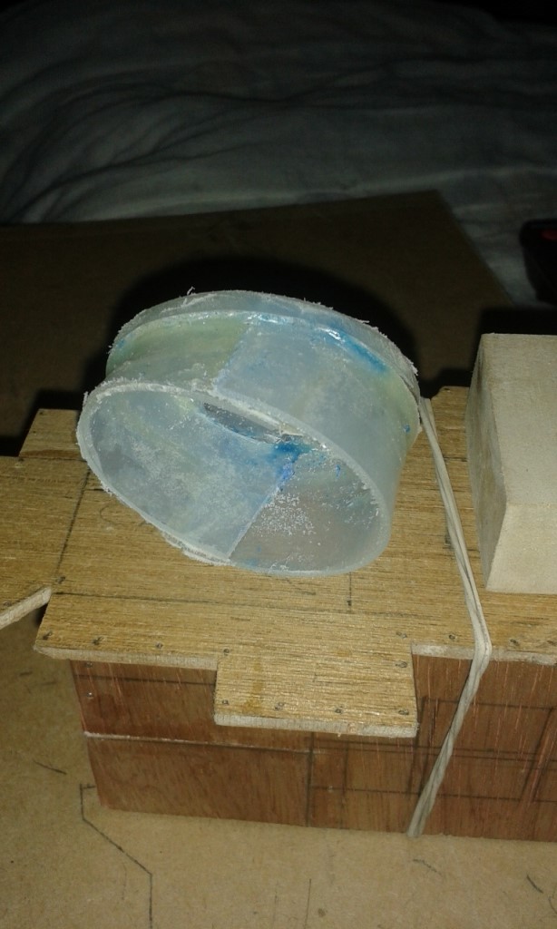

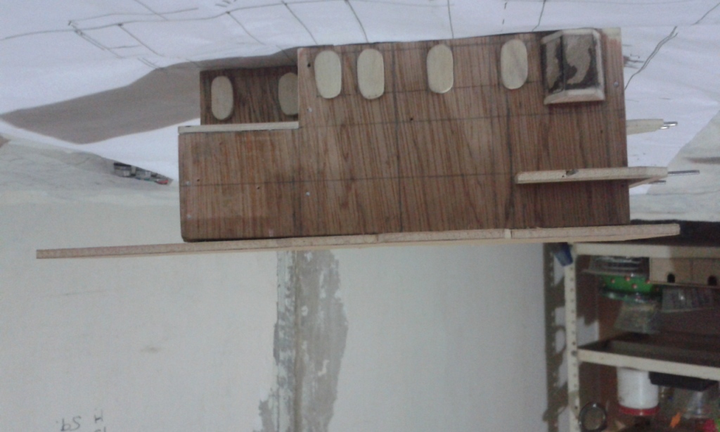

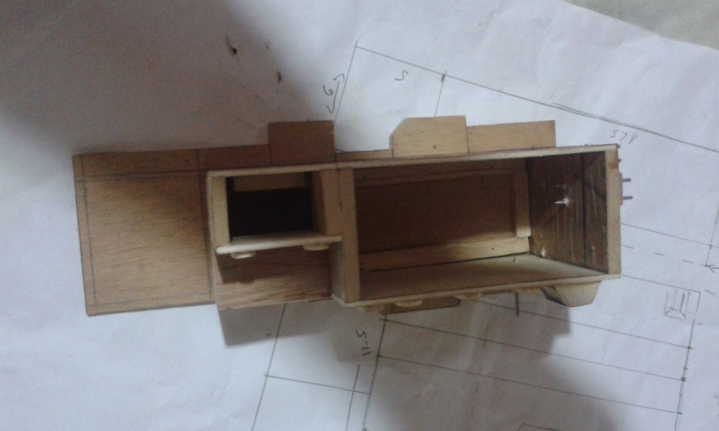

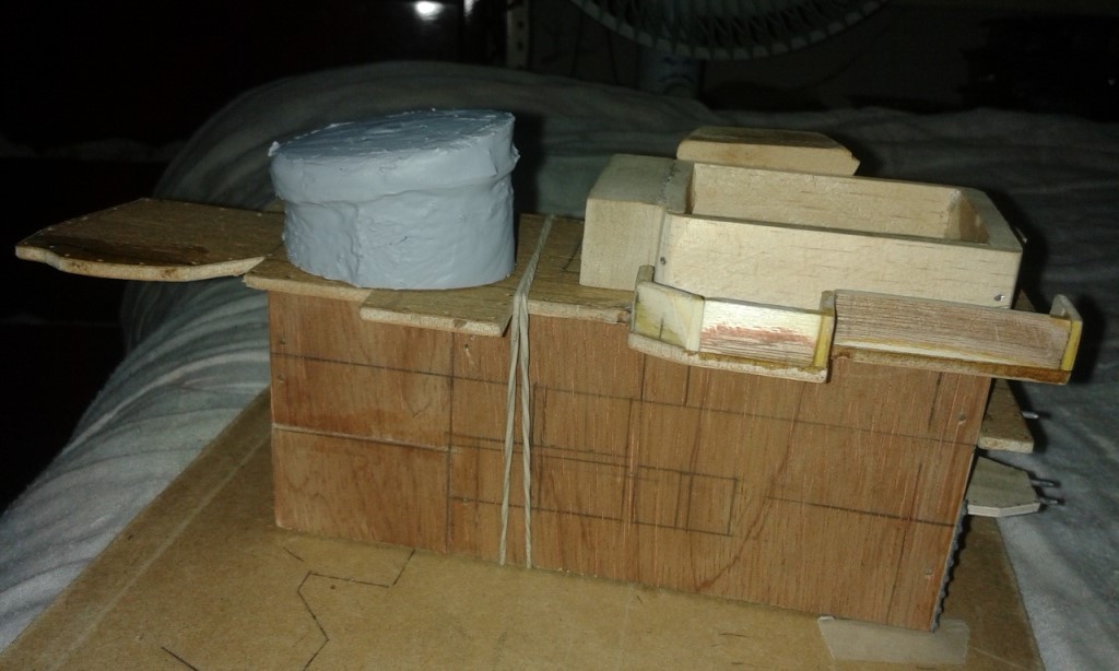

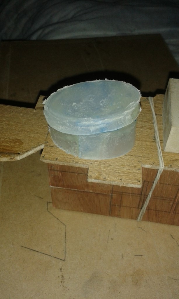

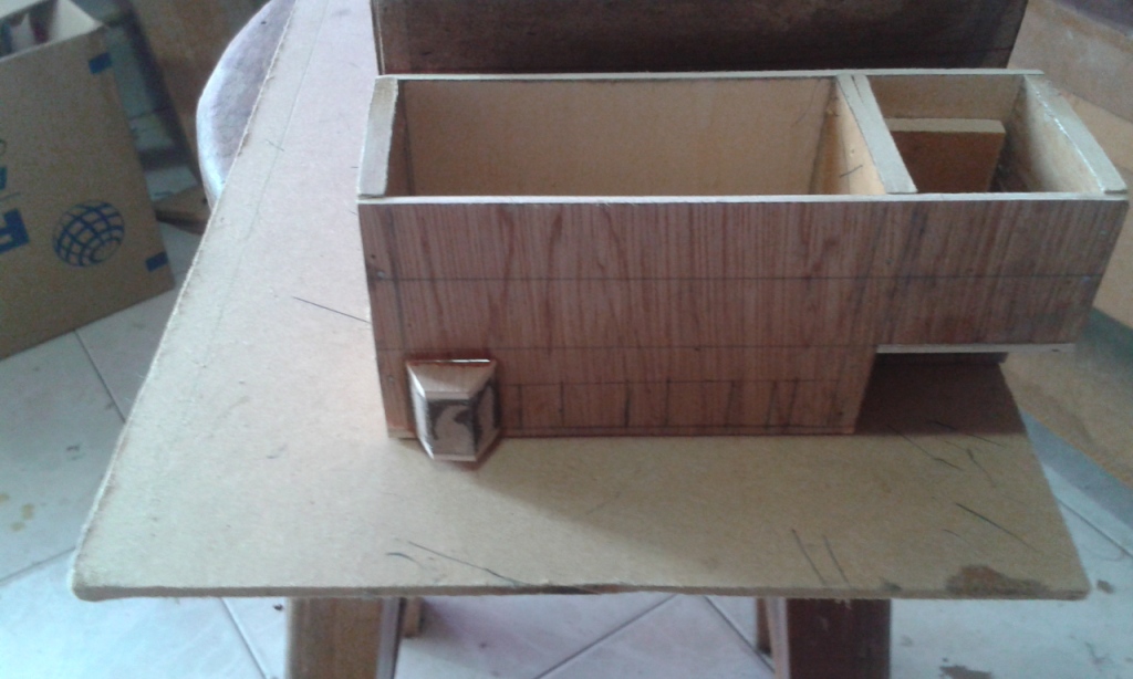

hice una nueva isla, ya que la anterior, tenia de ancho mas de 2 cm, y se veía muy ordinaria además, esta es algo mas chica y tiene la medida según el plano y escala....
- Mensajes: 6496
Re: PORTAAERONAVES "PRINCIPE DE ASTURIAS" Escala 1:163,5

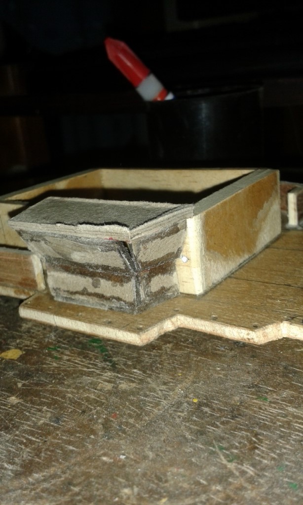

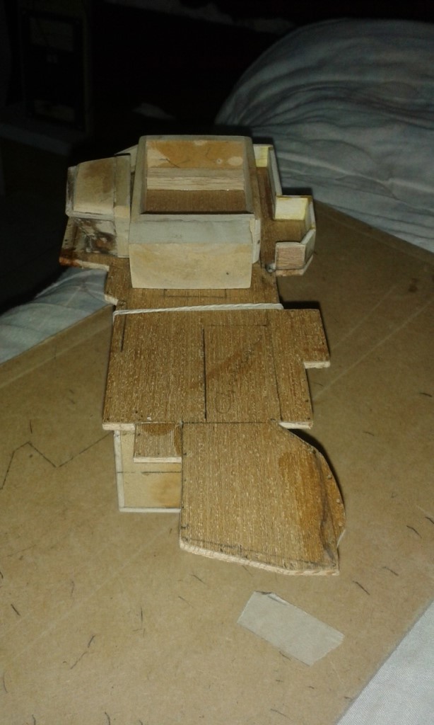

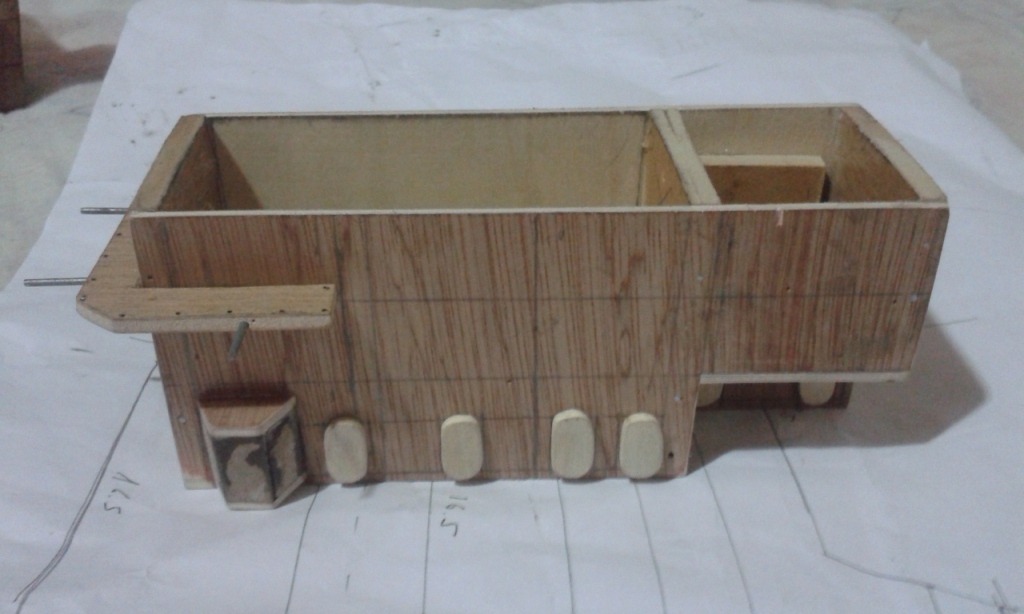

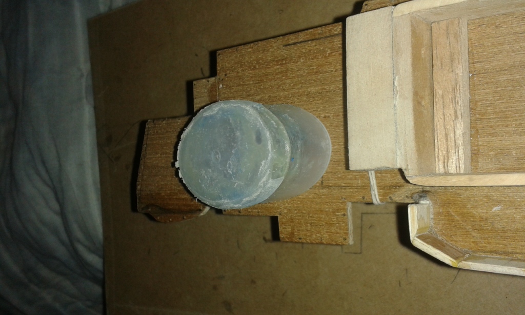

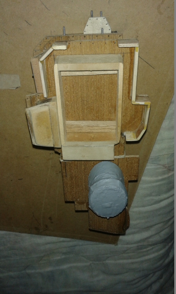

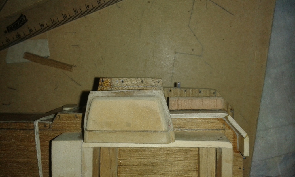

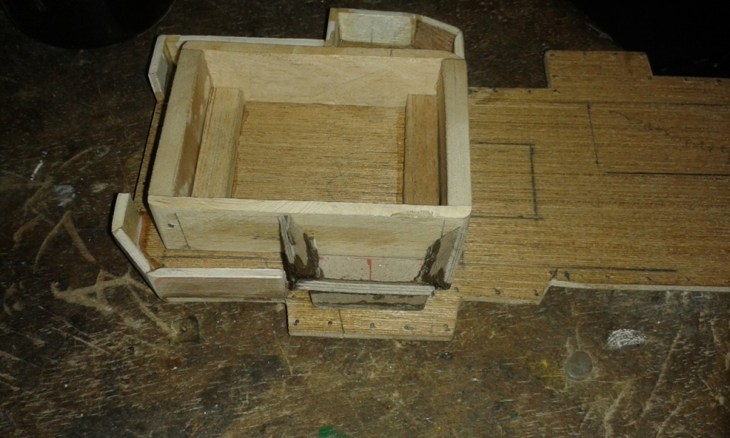

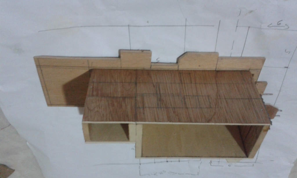

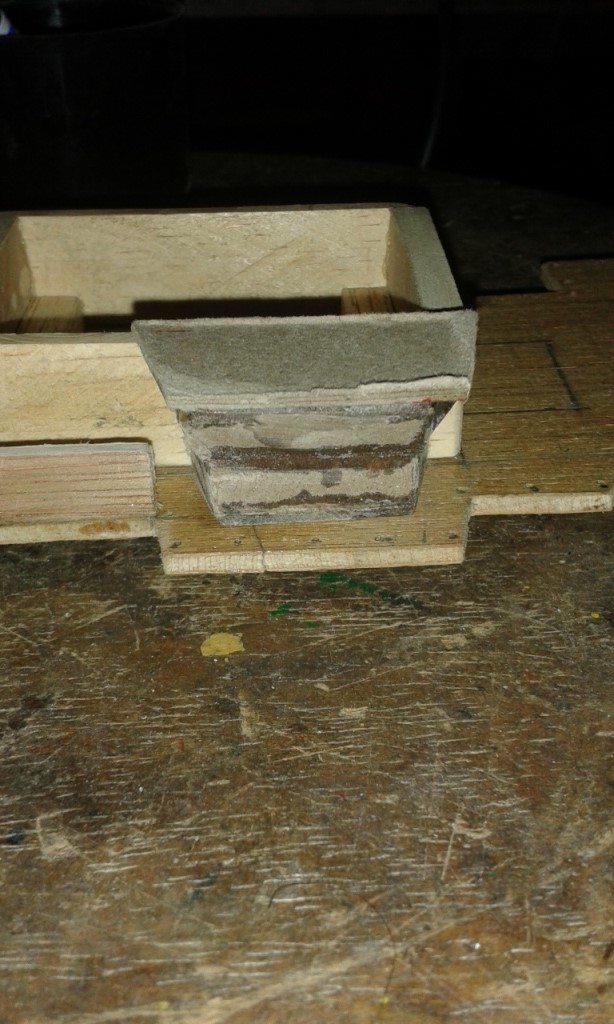

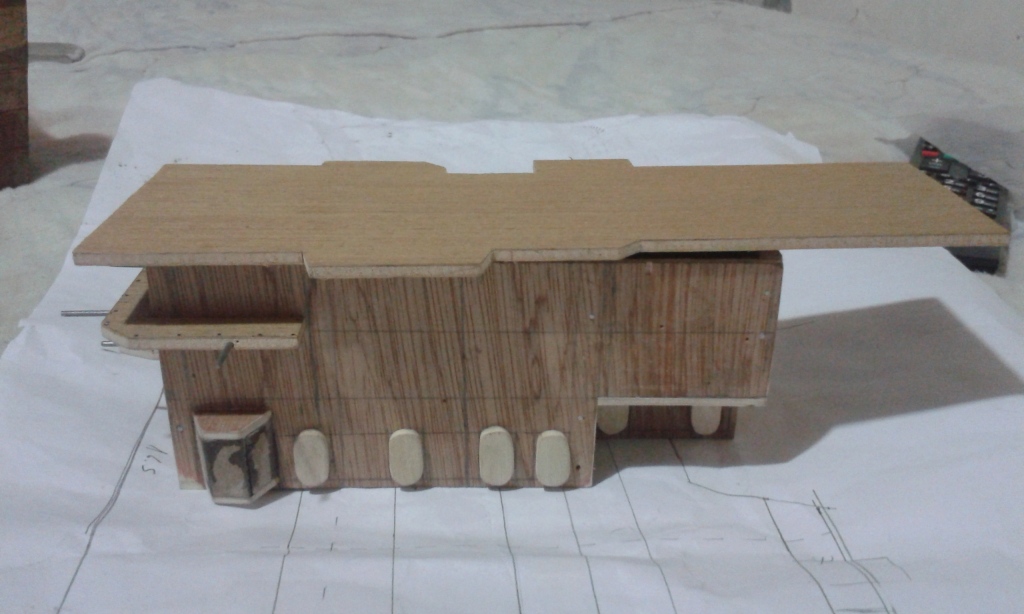

asi va quedando la isla, ahora es que falta trabajo..
bueno no hay prisa, ya que el casco aun no seca la resina..

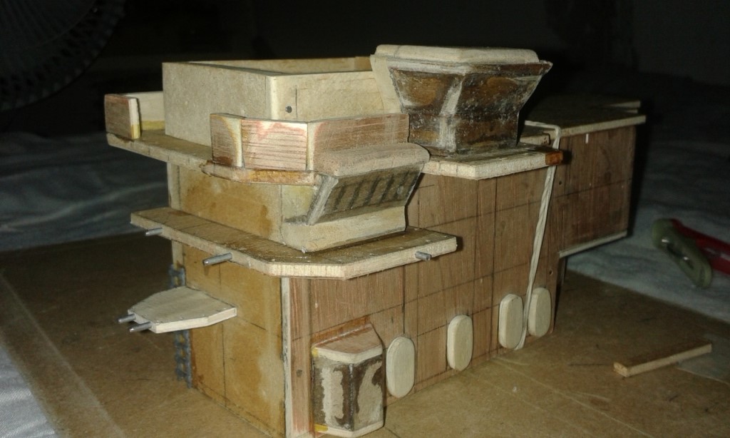

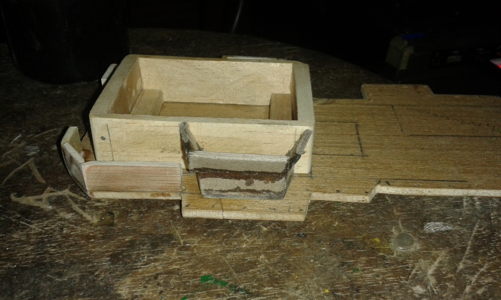

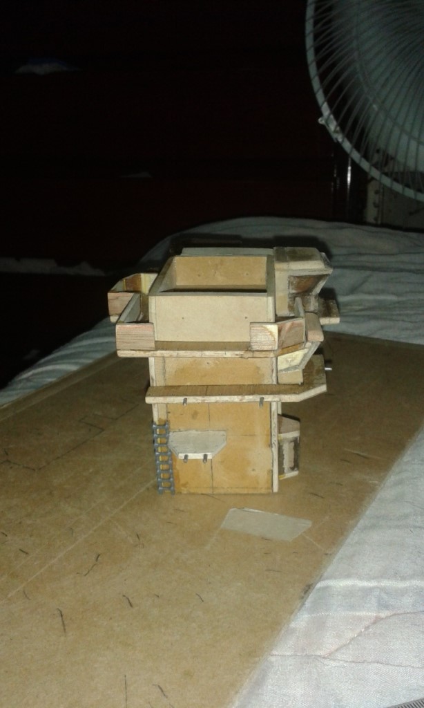

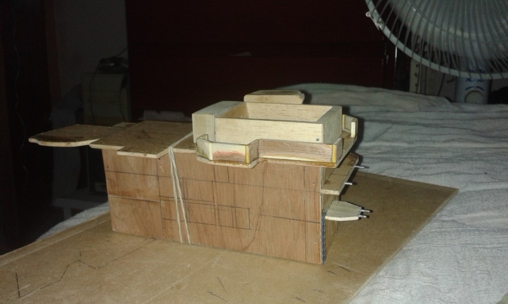

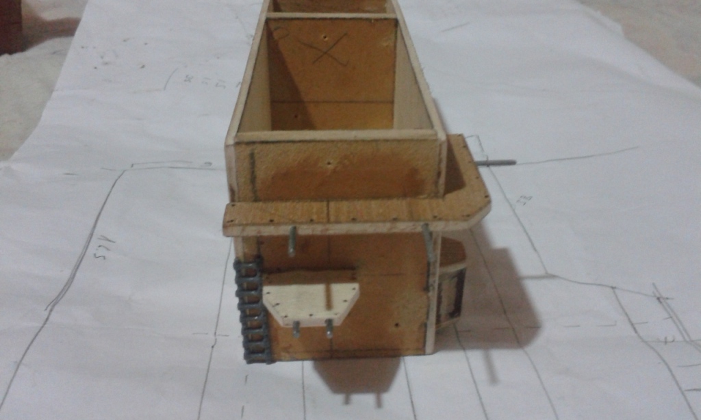

hola amigos quería saludarlos hoy y decirles que no he parado este trabajo, todo lo contrario asi sea una hora diaria le estoy metiendo el pecho je je je, lo que pasa es que no he podido colgar algunas fotos, porque tengo un desorden total ya que las tomo con el móvil y hay veces las primeras están de ultimas y las ultimas de primero, entonces no he tenido tiempo para ordenarlas, pero les cuento que:
la torre va adelantada he perdido tiempo es cuadrando un solo eje para que con un motor me haga girar tres radares, le hice las barandas de protección y luego que termine de cuadrar el movimiento de los radares empiezo a terminar la isla..

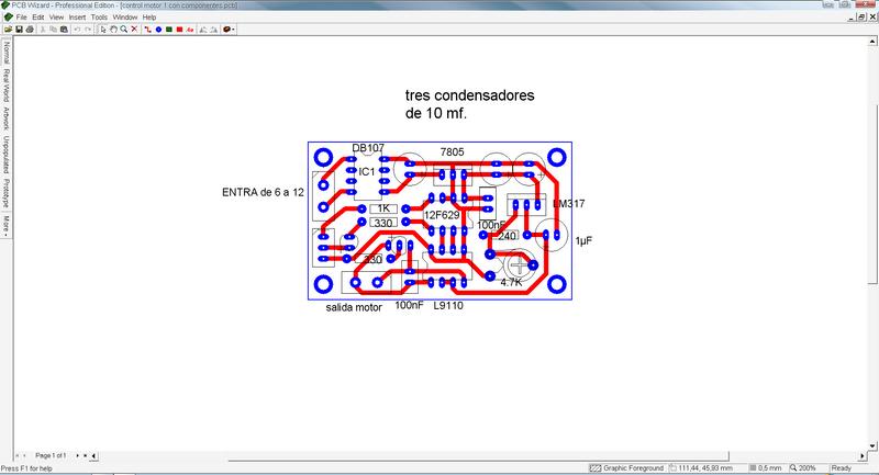

Hola Gerardo.
Posiblemente con este esquema puedas reducir velocidad y sentido de giro.

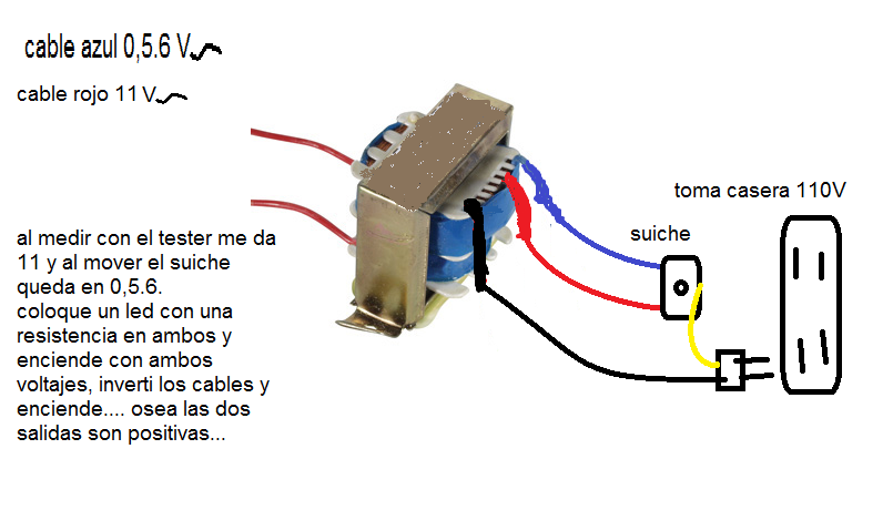

no maestro araola eso me queda grande ese circuito, como dice mi amigo Manolofsky, eso si me da miedo je je je no me deja dormir,,,,, maestro mas bien ayúdeme a aclarar esta duda...
me regalaron 6 batería de plomo de 12V 1.2 AH, pues me quedaron como anillo al dedo, aquí valen un dineral y no se consiguen, entonces quiero hacer un cargador, me tope en mis cacharros con un transformador sacado de un electrodoméstico... (abajo cuelgo foto).. tiene tres cable de los cuales uno de color negro va directamente al toma 110V y dos cables uno azul y otro rojo unido por un suiche, ya el cable que sale del suiche va al toma casero de 110V, y muevo el suiche me da un voltaje de 11V y hacia el otro lado me varia a 0,5.6V, esto es corriente ALTERNA, no me da pena decirlo, Yo estaba midiendo con el tester en corriente continua, claro no me marcaba nada, por curiosidad lo movi a la alterna y me da los valores señalados, entonces me di cuenta de que no marcaba en el teste positivo asi cambiara los cables en el tester, busque un led con una resistencia y me enciende en ambos voltaje y en ambos cables de la salida del transformador, esto quiere decir que ambos cables son positivos.... ya que no marca negativo y el led enciende en ambos, mi duda es con los 11V que me sirve puedo hacer mi cargador de batería, pero podrá dañarse la batería, ya que para mi o hay negativo, entonces ire a conectar una salida positiva al positivo de la batería y el otro positivo del transformador podre colocarlo al negativo de la batería si se puede o la dañare, perdona la pregunta tonta, pero para mi que soy maluco para esto no lo se je je je..

Gerardo, hay algo que me desconcentra, que un led encienda con alterna.
Un cargador es algo más que lo que tú muestras, necesitas regular la salida y algo que absorba la diferencia de potencial a medida que se va cargando la batería. Además de rectificar la corriente alterna de la salida.
Sería importante saber de cuantos Amp es el trafo.
Ese transformador es para dos tensiones de entrada, una es entre el negro y el rojo y otra entre el negro y azul. Métele los 110 V entre el negro y los otros dos primero con el shuits en una posición y después en la otra y mide la (alterna) de salida a ver que tensión te da, si no tienes 15 V por lo menos, ya no te vale para un cargador de 12 V.

ok maestro hice lo que me dice, una salida negra-azul 0,5.6 (entonces descartada) y negro-rojo 11V (huf lastima entonces descartada..
y en cuanto al led si menos mal no fue a mi solo, ayer quede de verdad nulo cuando el led encendio en ambas salidas, y hasta me dio pena preguntar, pero el que calla bruto será por siempre je je je, bueno maestro ya disipe mis dos dudas de que me de mas de 15V me sirve para un cargador de 12V y el positivo o negativo no importa podemos colocar los cables como queramos...
y que la corriente alterna no tiene polaridad para los led..
gracias maestro araola....

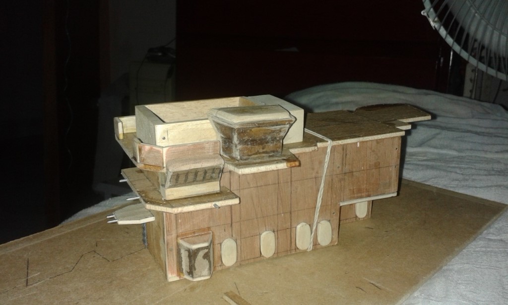

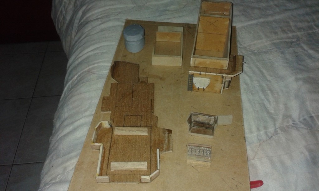

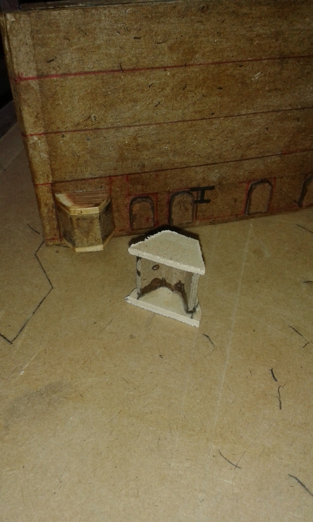

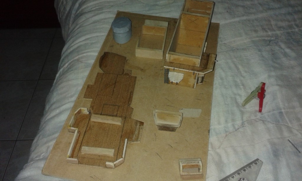

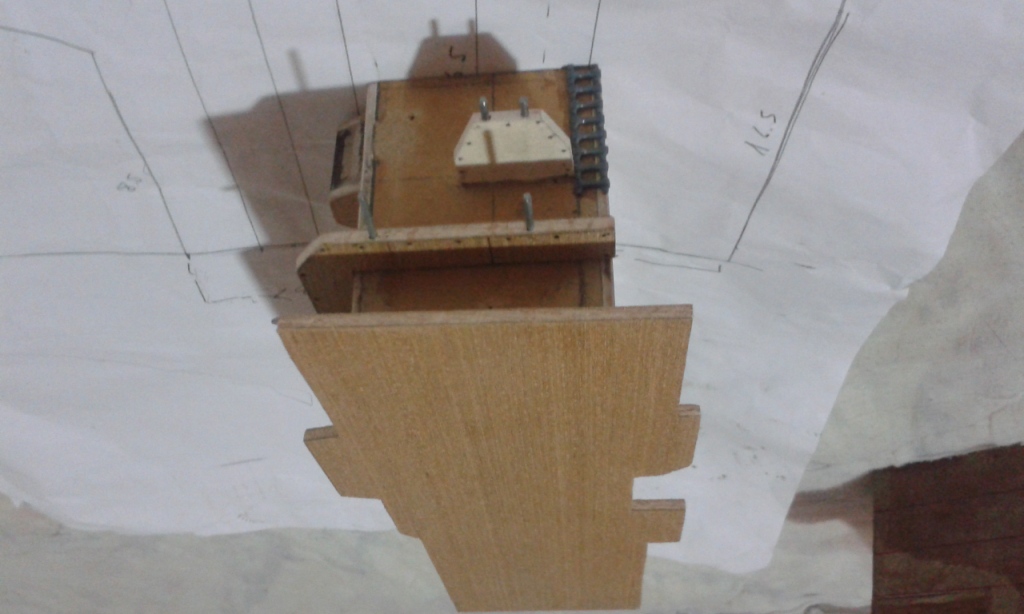

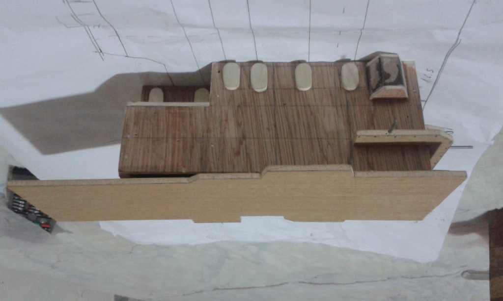

vamos a colgar foticos al fin..
