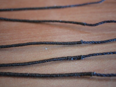

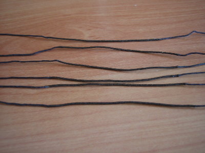

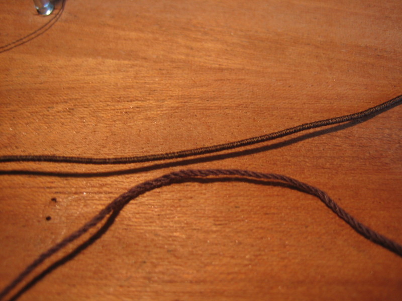

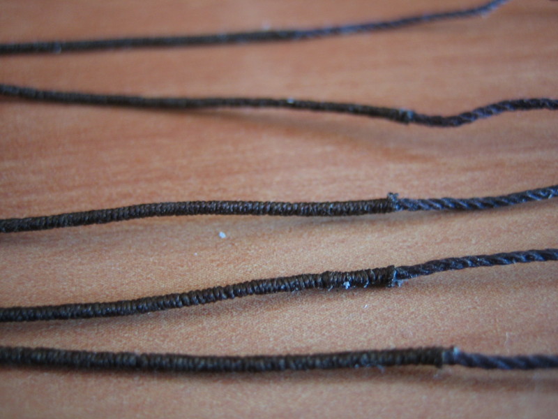

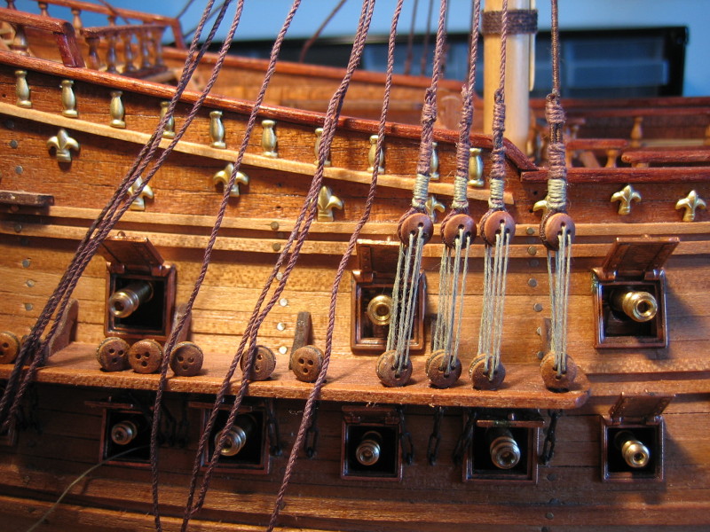

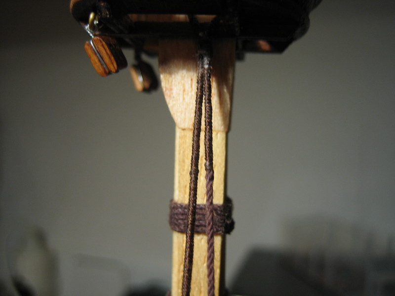

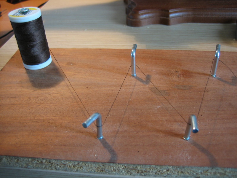

Comienzo a aforrar el obenque, utilizo este sistema que he copiado del foro y de un libro de modelismo. Es práctico, rápido y sencillo.
cabo aforrado
cabo aforrado

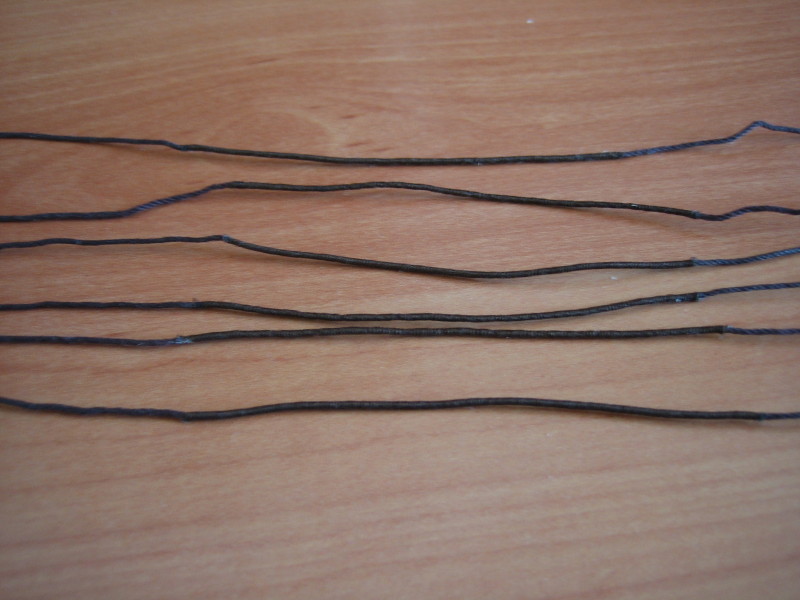

Le doy con cera negra, comprada de Leroy Merlin

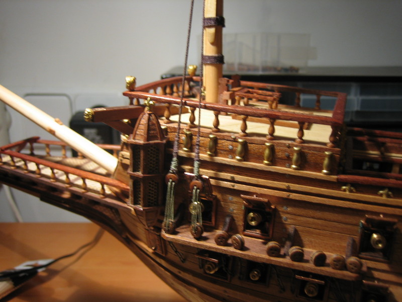

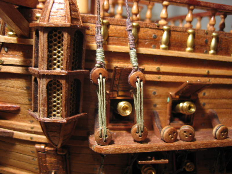

Ya he colocado los dos primeros obenque de babor, ahora empiezo con los dos primeros de estribor, iré alternando.
El primer obenque está aforrado y el segundo hasta un poco más abajo de la encapilladura.

Sigo con la ardua tarea de aforrar obenques solo en la zona de encapilladura, en plan cadena industrial, un poco tedioso pero luego colocarlos será más rápido.

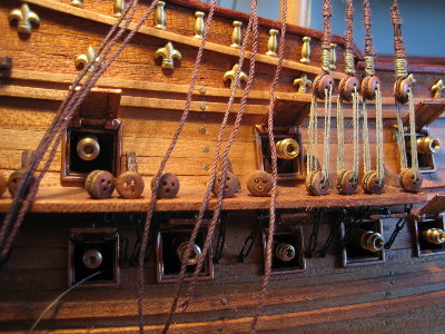

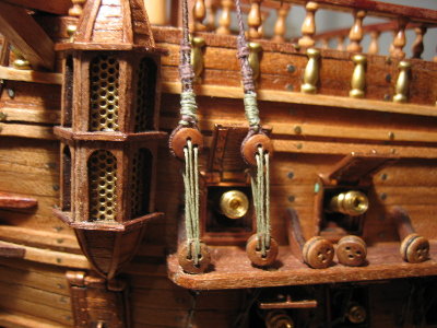

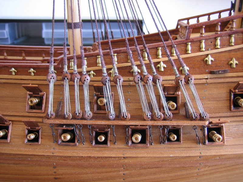

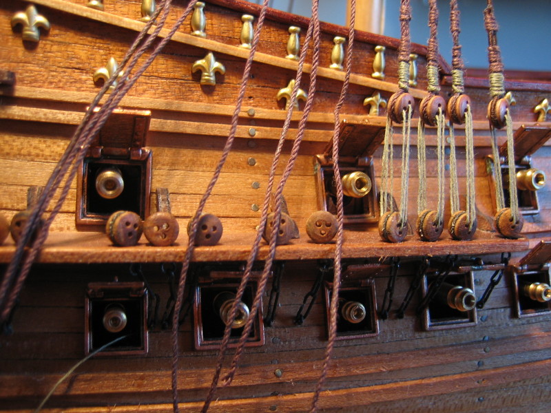

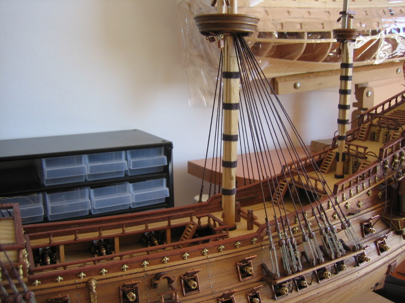

Voy colocando los obenques enteros por pares alternando a babor y estribor, uniéndolos al casco con las vigotas.

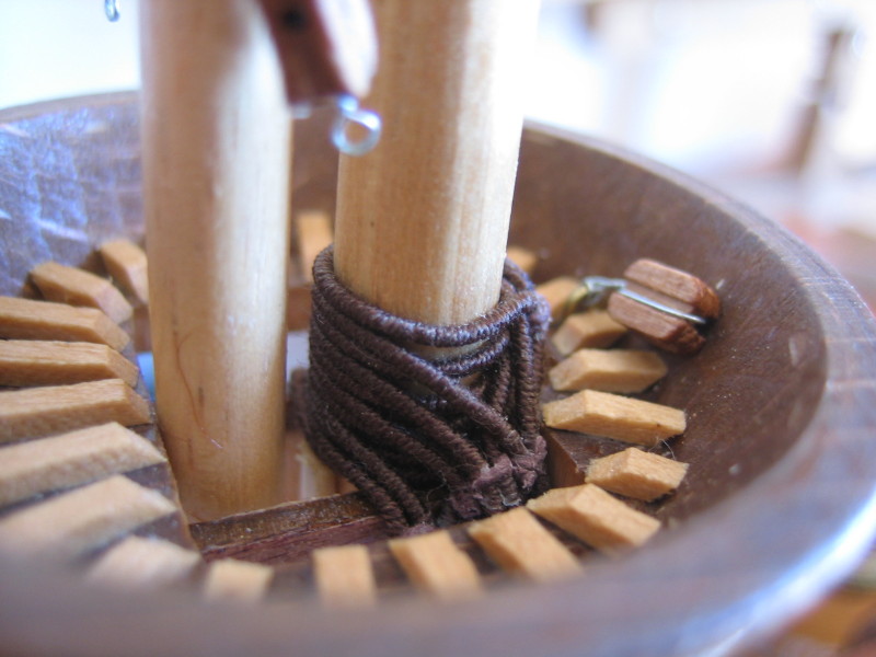

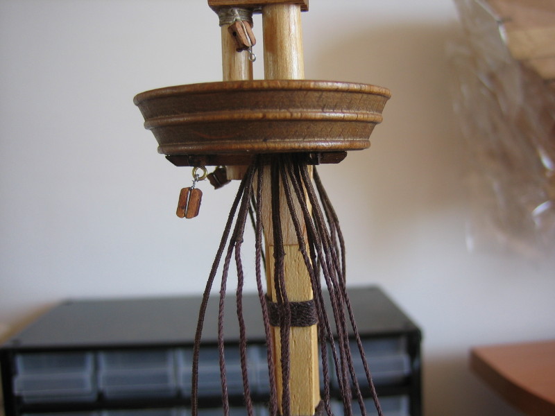

Este sistema no me ha gustado, en el mayor, primero colocaré todos los obenques ajustando su correcta entrada por la cofa de manera que cada obenque busque su sitio adecuado y después los fijaré a las vigotas.
(en la cofa del trinquete ya no me entraban los últimos obenques y me ha costado mucho colocarlos en su sitio.)

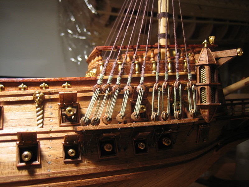

Aqui se ven los cadenotes que tanto me costaron hacer

Nueve obenques por banda, en el mayor serán once.
rubend
Mensajes: 145
Registrado: Vie Dic 02, 2005 7:40 pm
Ubicación: Venezuela
Mensaje por rubend »
fino fino, repito ..vas a millon je....debes alinear las vigotas de frente , nada de canto ni oblicuas, torciendo su base con pinzas o con la mano je...la posicion de los agujeros para los collastes es la correcta... :wink:
Colocar los obenques con las vigotas superiores puestas? o que los vas fijando a medida que los pasas?, seria un paquete complicado por la medidera etc.. creo lo mejor como se suelen hacer: se colocan todos los obenques largos se colocan la vigotas a la altura deseada y se fija al obenque, puedes usar un espaciador de alambre para facilitar el trabajo y de paso es mas facil rematar la maniobra al final iran los collastes.. porque hacerlos de otra manera? siempre es mejor trabajar en serie todos los obenques en todos los machos todas las vigotas ( con el espaciador) todos los collastes, luego por los masteleros igual, luego los mastelerillos je finalmente viene el cuentito de los flechastes.... :P
pd: por supuesto vas alternando de banda a banda el obenque opuesto por lo de la alineacion del palo ejemplo todos los primer par obenques de todos los palos das vuelta al barco todos los opuestos mas los segundo par das vuelta y asi hasta el final asciendes a los del mastelero idem y los mastelerillo iden y a los flechastes al fiinal :P
Otra ñapa..Los Stays : es mas comodo colocar todos los stays primero y despues trabajar con los obenques por eso de meter mano y maniobras y aparejos, los obenques te crearan cierta dificultad :P

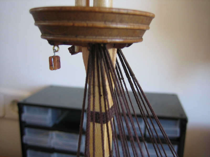

Conn
Mensajes: 1042
Mensaje por Conn »

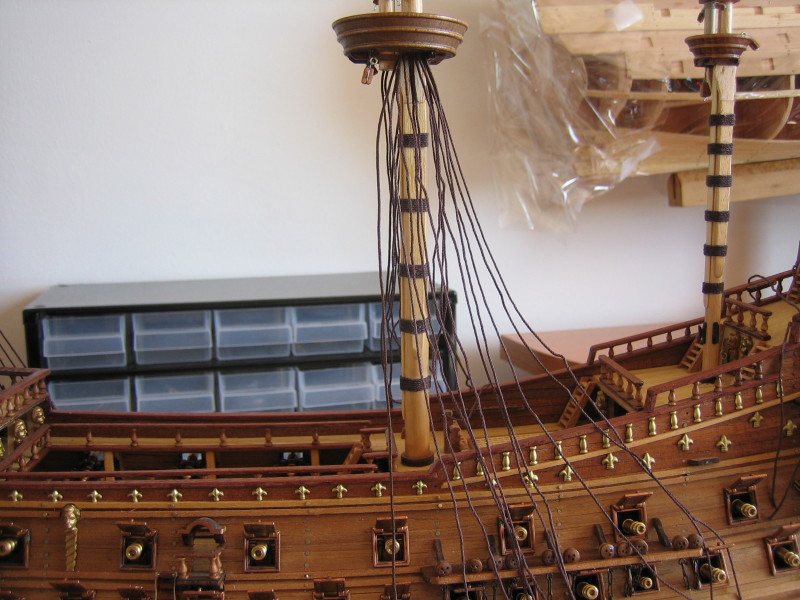

Gracias por tus comentarios Rubend,
Colocaré todos los obenques del palo mayor sin poner la vigota, luego una vez en su sitio adecuado y acomodando las encampilladuras en la cofa, iré poniendo los collastes. Después colocaré los obenques de los masteleros y al final los mastelerillos. pondré los flechastes. Cuando acabe con estos empezaré los estays.

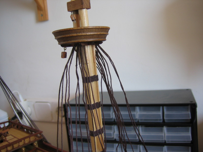

Pongo fotos del proceso.

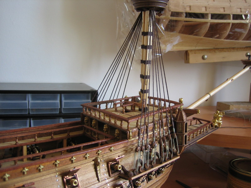

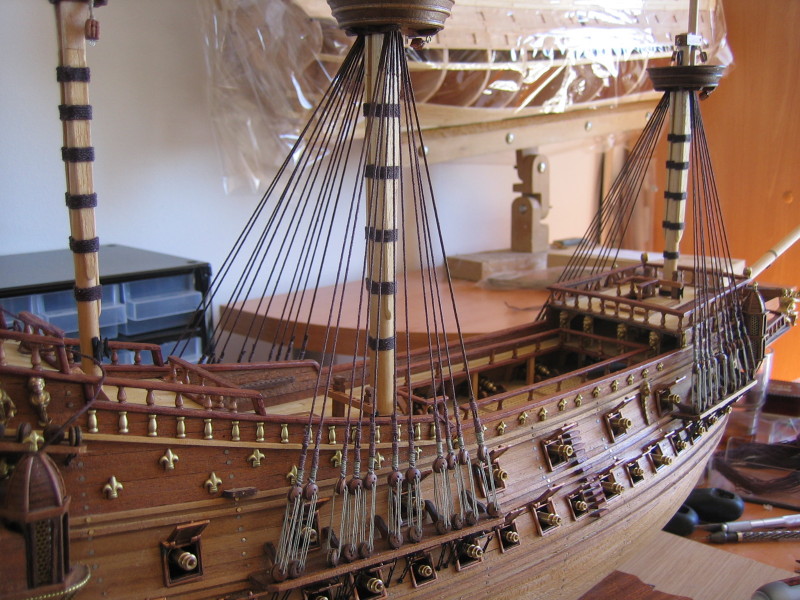

Conn
Mensajes: 1042
Mensaje por Conn »
mas fotos

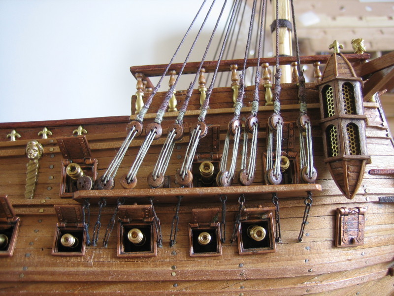

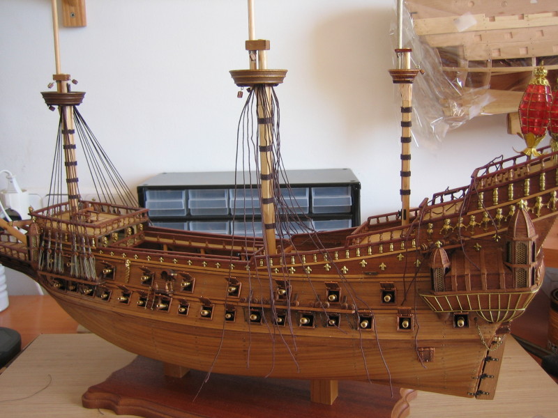

Y ahora ala a colocar vigotas, de esta forma parece que vas mas rapido
Conn
Mensajes: 1042
Mensaje por Conn »
Sigo en la faena, un poco tedioso repetir tanto la misma operación, pero esto va cogiendo forma.
Todas en su sitio.
Todas en su sitio.

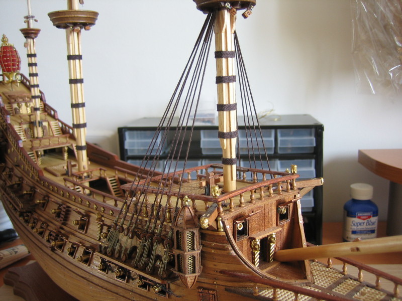

Conn
Mensajes: 1042
Mensaje por Conn »
por fin todos los obenques colocados, ahora a empezar con el mesana.
Conn
Mensajes: 1042
Mensaje por Conn »
Ultima antes de empezar con el mismo procedimiento en el mesana.
