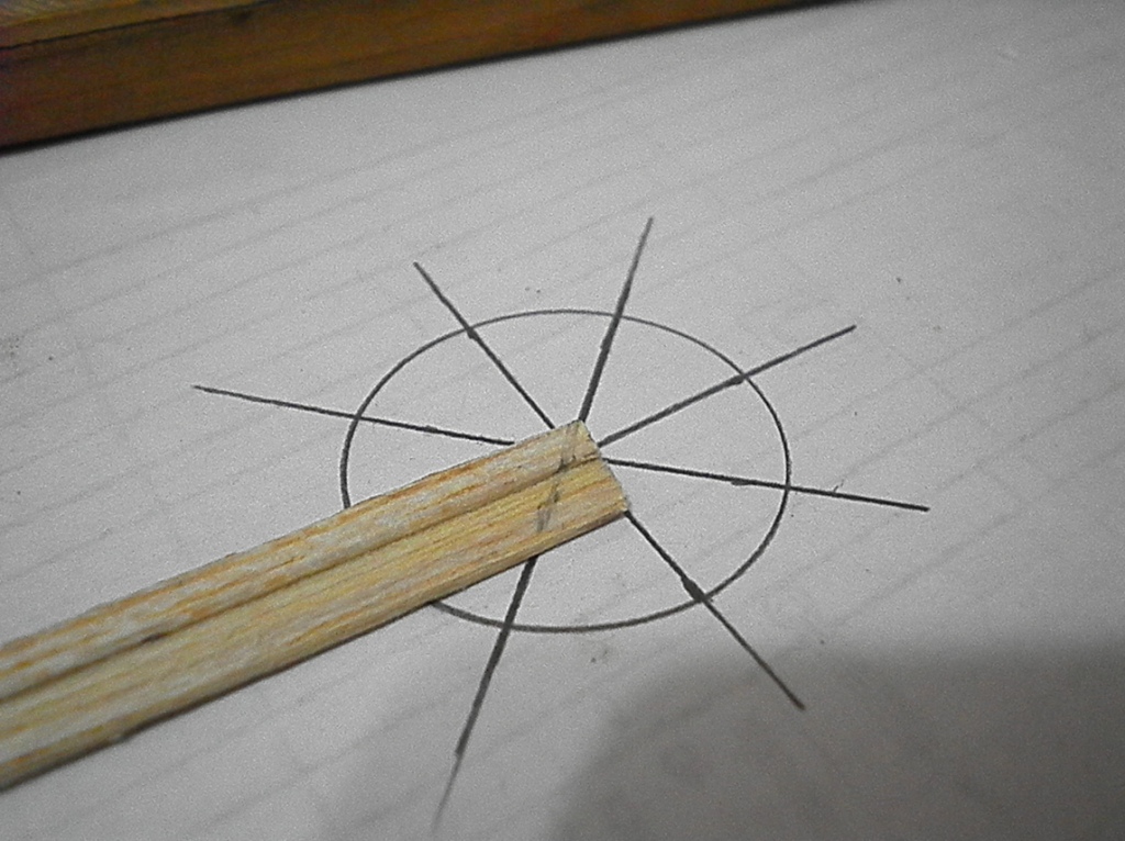

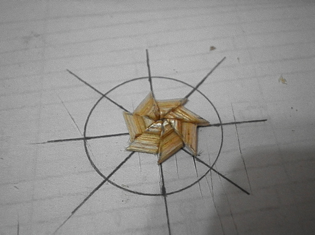

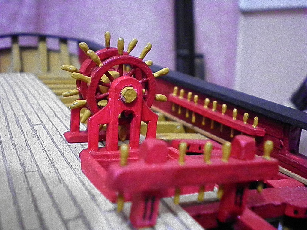

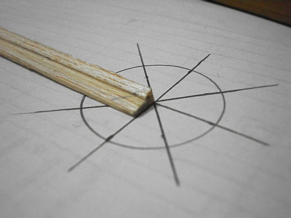

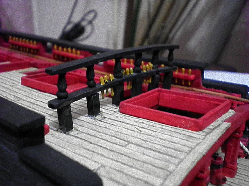

Buenas tardes Alejandro, no suelo participar en los hilos porque desgraciadamente no tengo apenas que aportar, aunque eso no significa que no lo haga si tengo algo, no quita eso tampoco que no sea un lector voraz en la sombra, con tu permiso voy a copiar tu aporte sobre las cabillas no lo conocía y me parece muy ingenioso y facil de aplicar por lo que así lo hare.Un saludo
Javier.
P.D. Muy bonito tu modelo.
Javier.

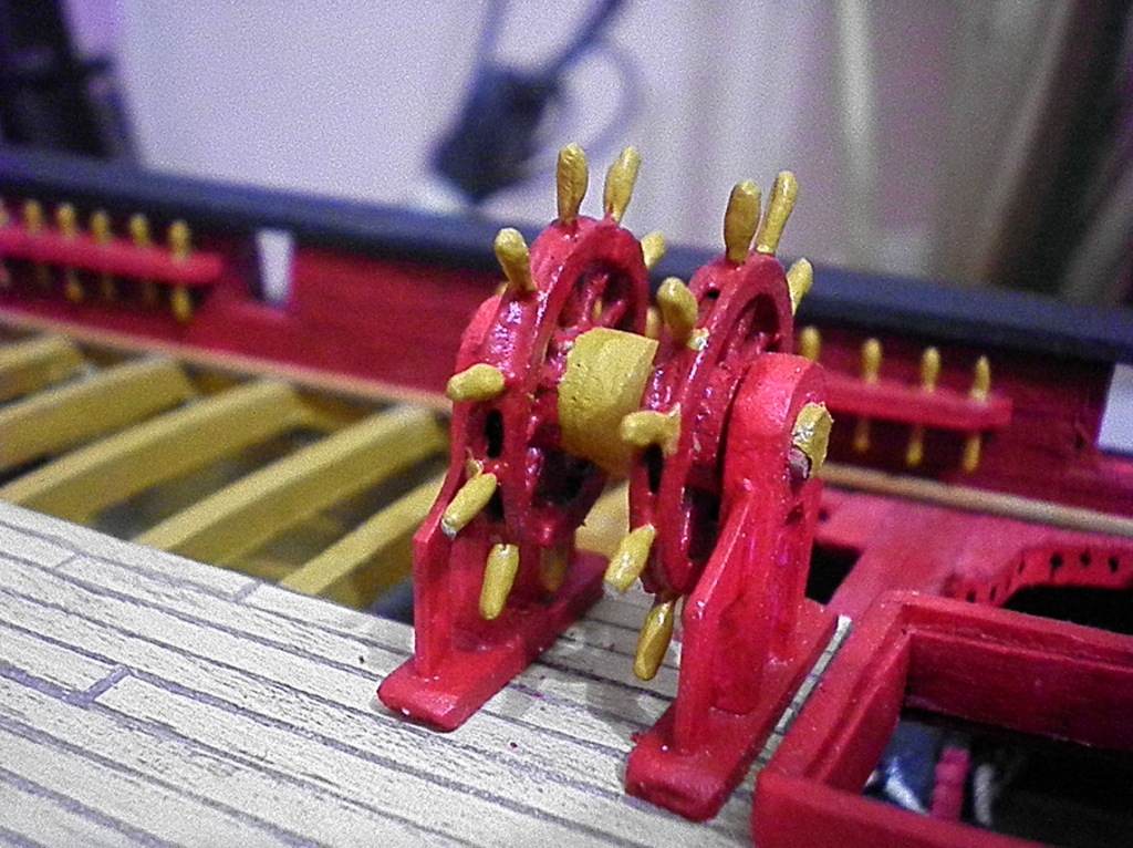

Se puede copiar todo lo que quieras, para eso esta. Ten en cuenta que no es para lo único que se usa, por ejemplo en la rueda del timón también lo he usado, para palancas de mando en motores modernos o representar el mango de alguna herramienta son otras de las utilidades que se le puede dar.Marinero_de_agua_dulce escribió:Buenas tardes Alejandro, no suelo participar en los hilos porque desgraciadamente no tengo apenas que aportar, aunque eso no significa que no lo haga si tengo algo, no quita eso tampoco que no sea un lector voraz en la sombra, con tu permiso voy a copiar tu aporte sobre las cabillas no lo conocía y me parece muy ingenioso y facil de aplicar por lo que así lo hare.Un saludo

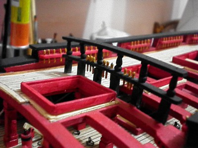

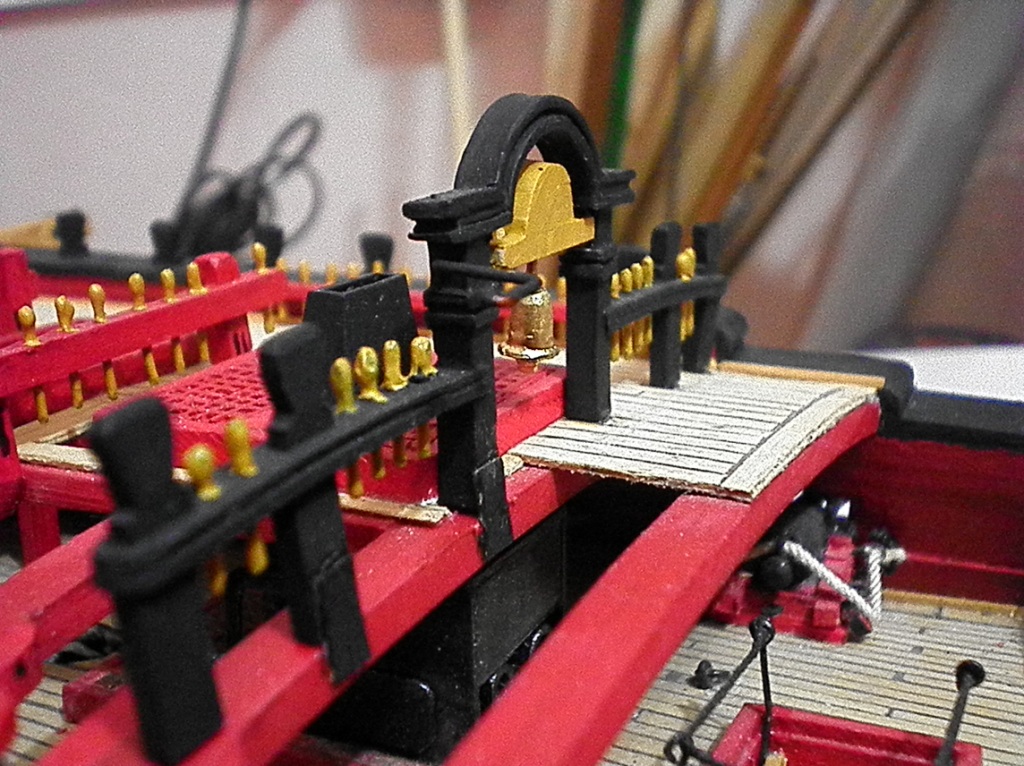

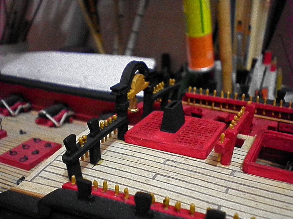

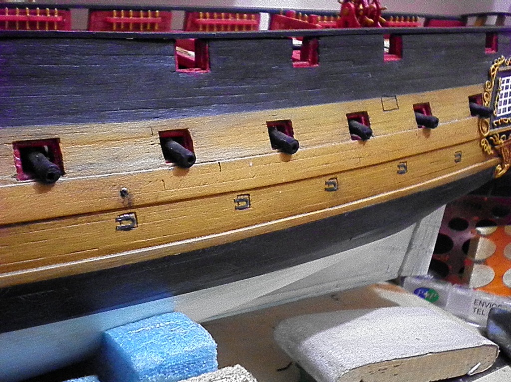

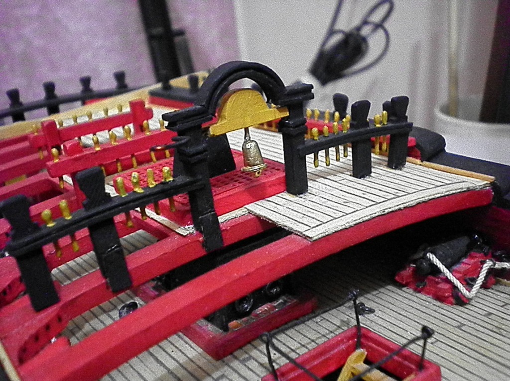

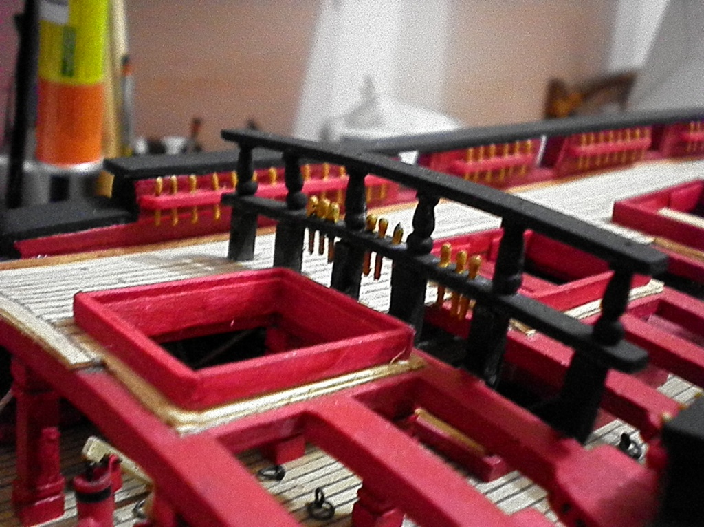

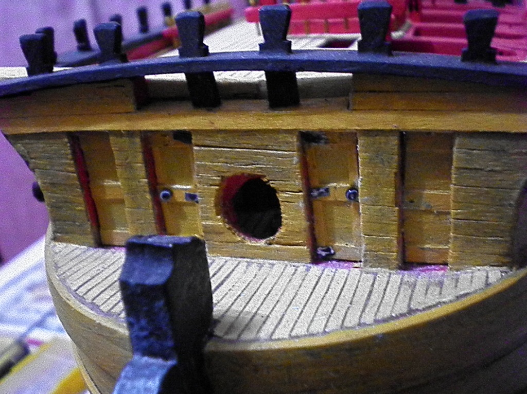

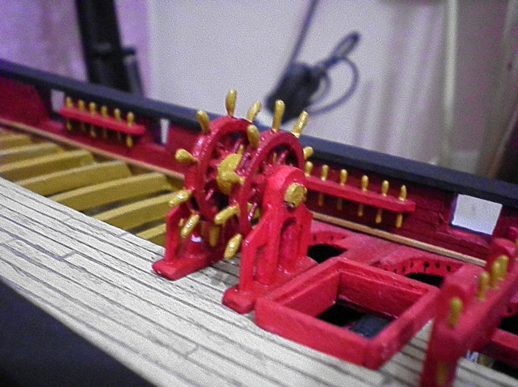

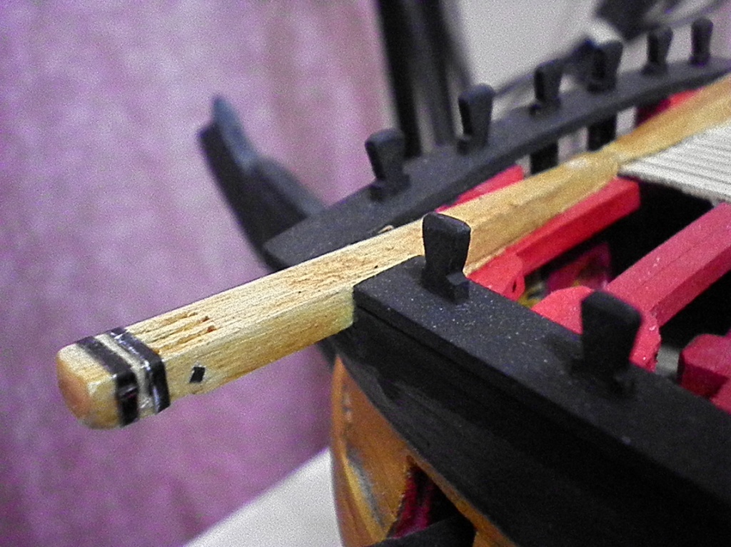

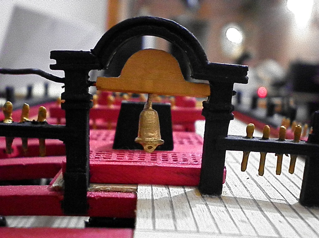

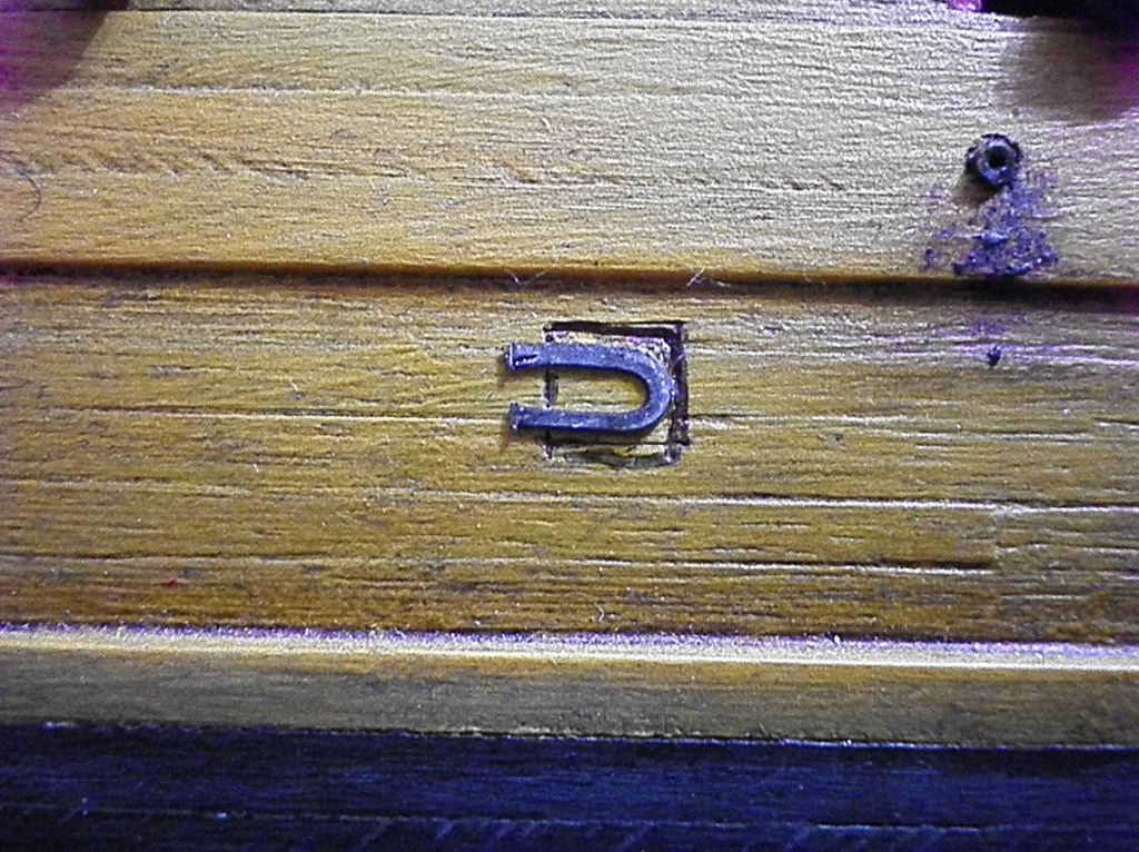

Sigo con los avances, me dedique a terminar detalles, Los herrajes en forma de herradura de las portas de los remos
zunchos de las gatas y marcar el eje de las roldanas de las gatas, también he colocado las roldanas (aunque no se vean ni giren ... sirven para cuando agregue el aparejo para levantar las anclas).

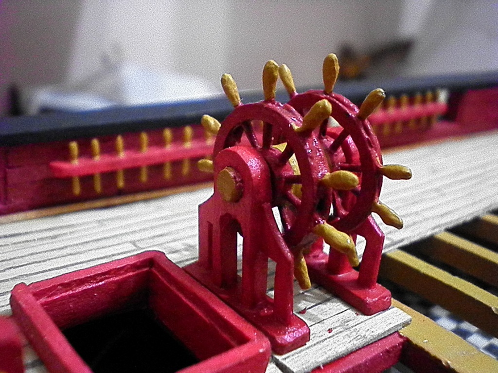

Terminé con las barandas del castillos de proa y de popa con sus cabillas, no se sus nombres específicos.
Agregue la campana con su badajo.
Las puertas de los beques le agregue herrajes y pomos a las puertas.
Simule la continuación de las 2 bitas que están sobre donde pasaría el bauprés.

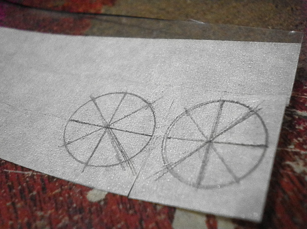

Ruedas de timón doble de 2.5 cm de diámetro (es la primera que hago y con éxito, gira sobre su eje y todo)
No hablo más ...voy agregando las fotos en tandas

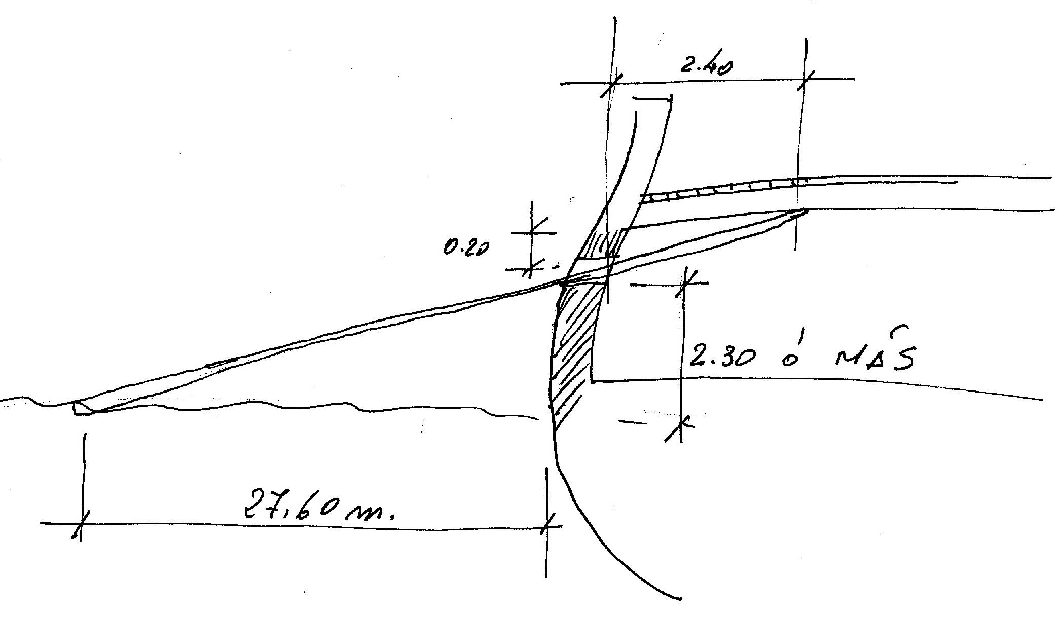

Hola Alejandro, has acelerado un montón. Veo que vas a dejar sin entablar la mitad de la cubierta, me parece muy bien que para eso has hecho lo de abajo.
Las bisagras de las portillas de remar te han salido muy bien para la escala, supongo que las haces aplastando un alambre doblado, pero en mi opinión dada la altura a la que van no son para pasar los remos sino para ventilar, se ven en otras fragatas, no es raro.

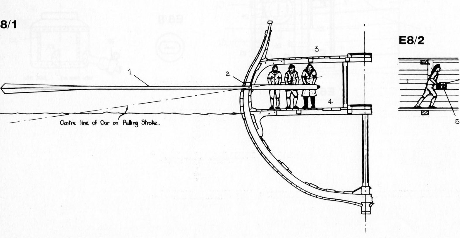

Hola Leopoldo, muchas gracias por tu visita. En la primera pagina de este paso a paso hay una imagen de una pintura de la fragata, la misma se ve anclada en un puerto, por estas portas se ven salir lo que supongo son los remos, y en este caso parece que los utilizan para ayudar a amarrar los botes que traen y llevan provisiones, se ve subiendo un barril desde uno de los botes auxiliares.Leopoldofran escribió:Hola Alejandro, has acelerado un montón. Veo que vas a dejar sin entablar la mitad de la cubierta, me parece muy bien que para eso has hecho lo de abajo.
En estos momentos tengo el astillero frenado por problemas artísticos, no me sale el mascarón de proa ni las figuras que adornan la popa. A esta escala se me dificulta mucho, si alguno se le ocurre como solucionar, será bien recibido por MP. Ya intenté hacerlas con sculpey o fimo sin lograr algo aceptable.

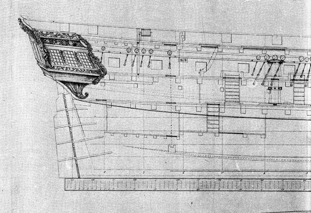

Hola Alelandro, cierto que hay diversos documentos en que figura con remos, pero también hay un plano levantado cuidadosamente por los ingleses en el que se ve que la diferencia de altura entre la portilla y el bao era de 20 cm.
En mi opinión no es geométricamente posible.
Pero como afortunadamente no los vas a poner ( creo) no hay ningún poblema.

No ... viendo tus gráficos, ni loco jajaja. Muchísimas gracias.

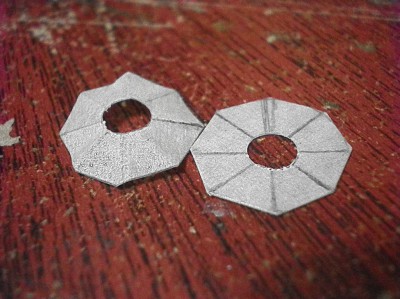

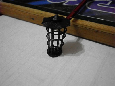

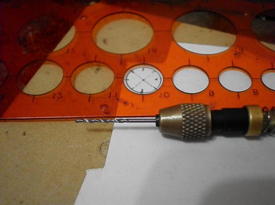

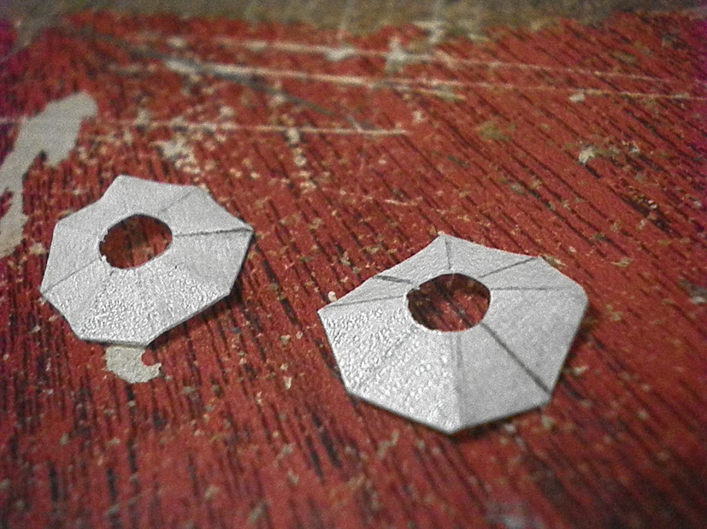

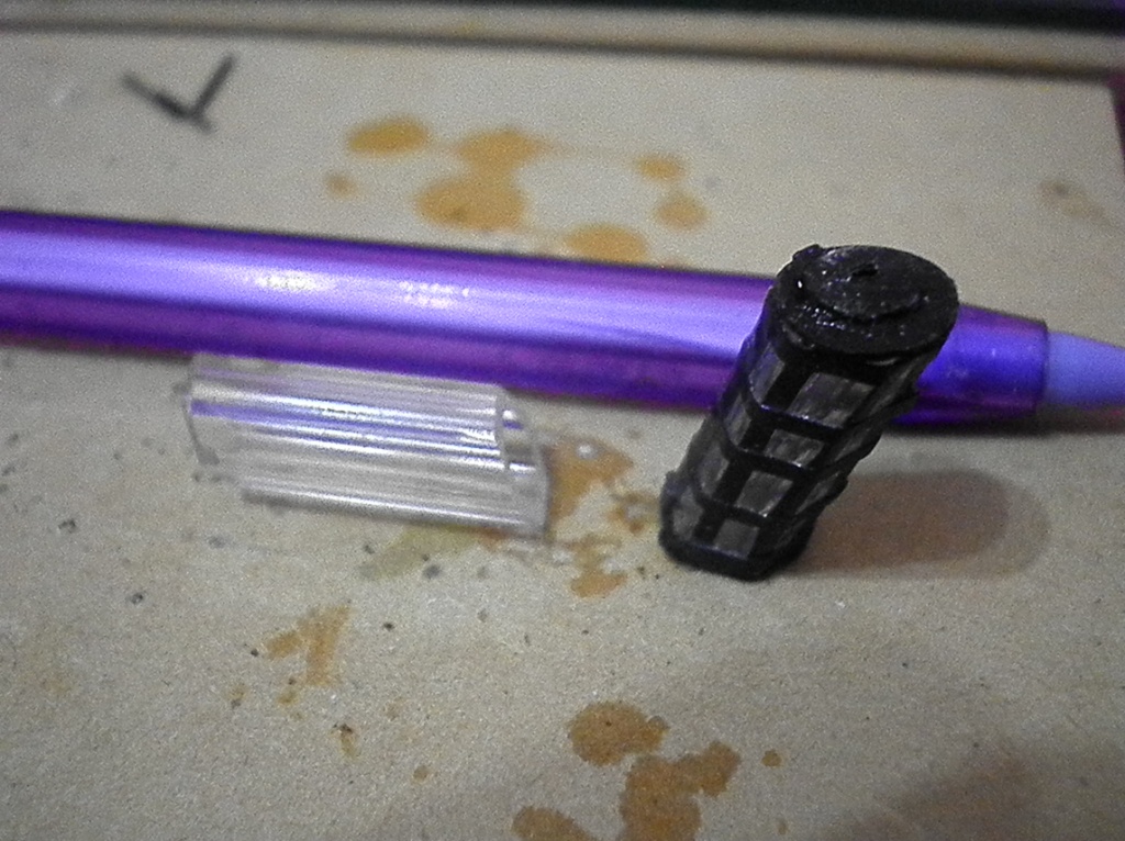

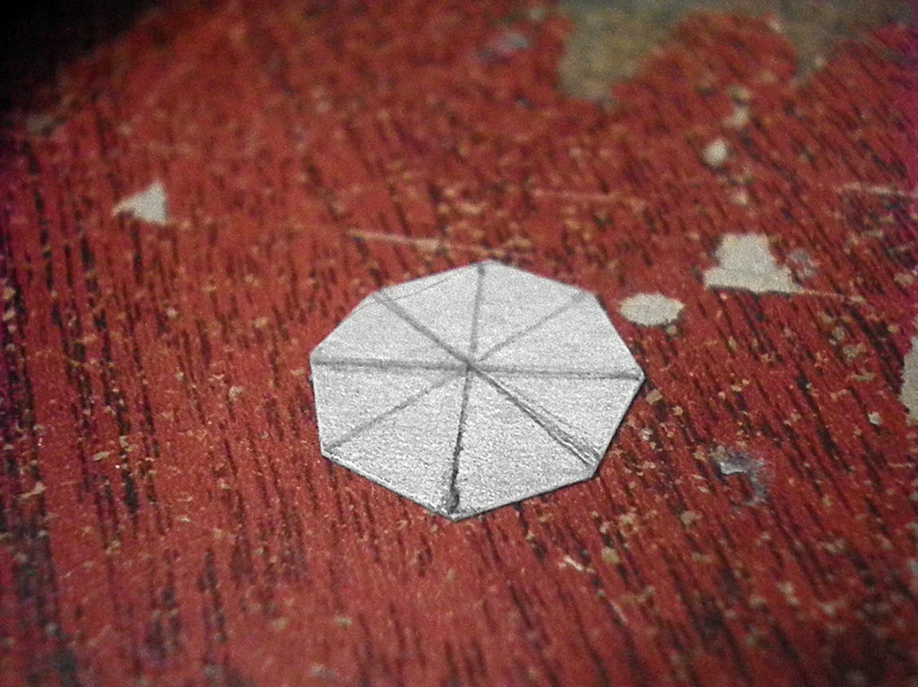

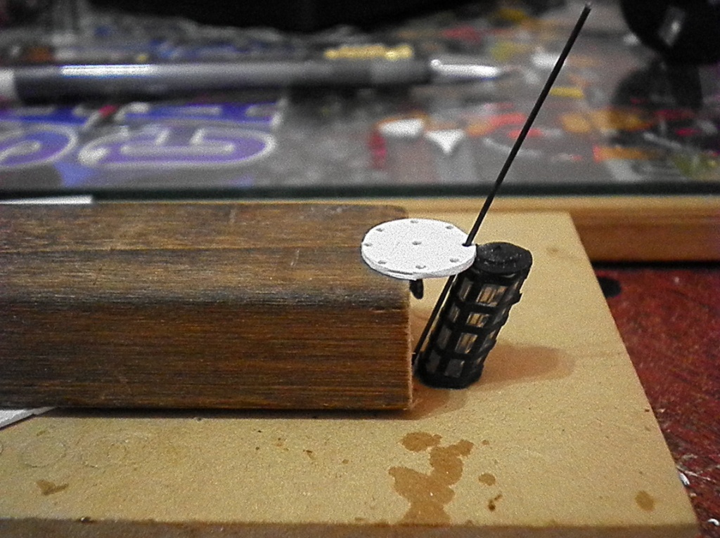

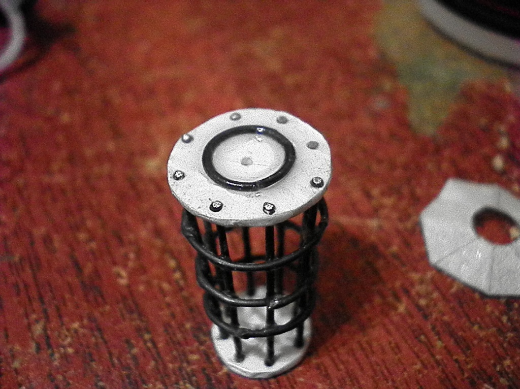

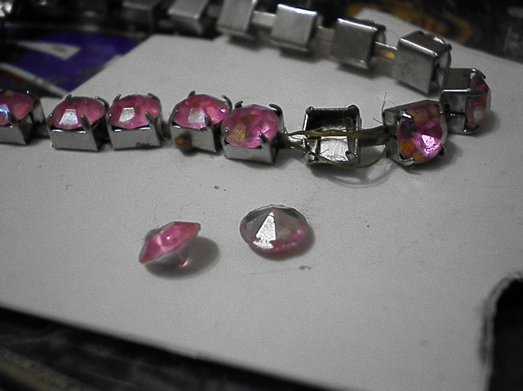

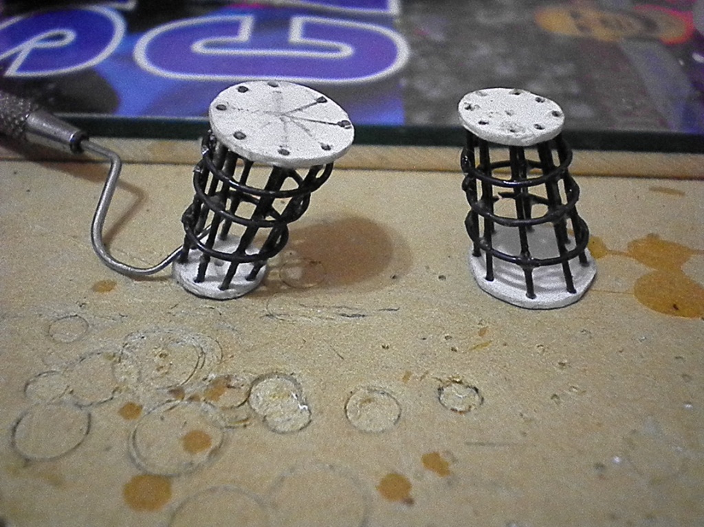

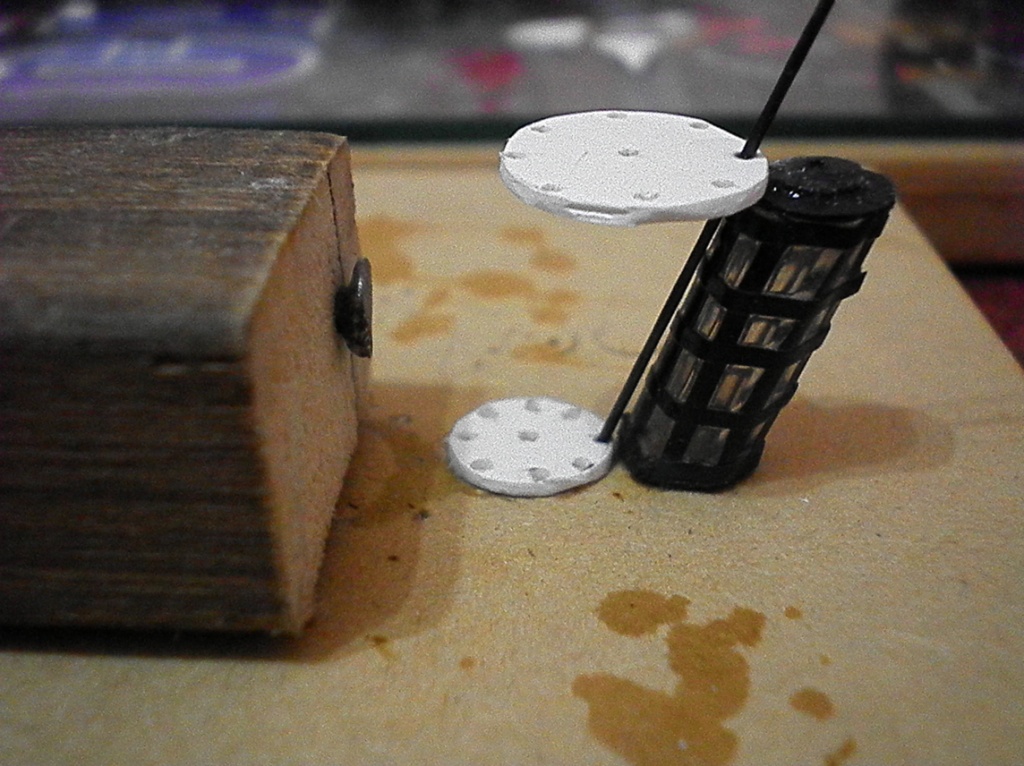

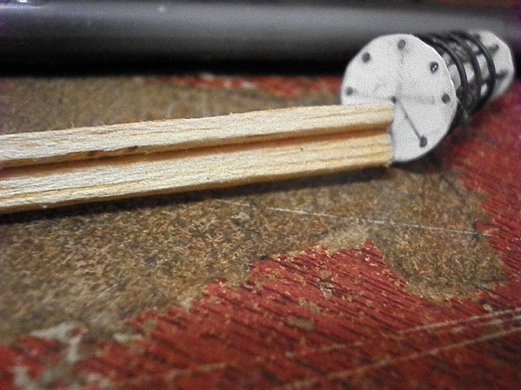

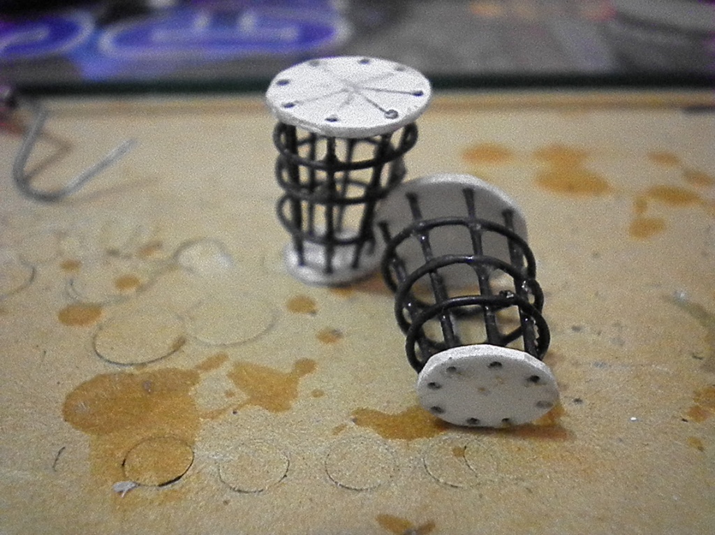

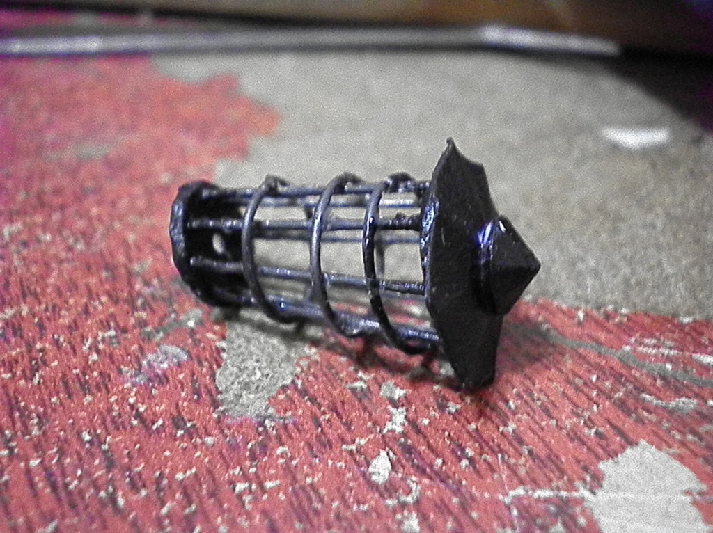

Después de mucho tiempo de inactividad estoy intentando retomar tareas sobre la fragata. Estuve haciendo los fanales de popa. Hice varios intentos de fanales, uno de los intentos fallidos fue con el tubito transparente de un bolígrafo y con cinta aisladora. No me convenció y fui por un poco más.

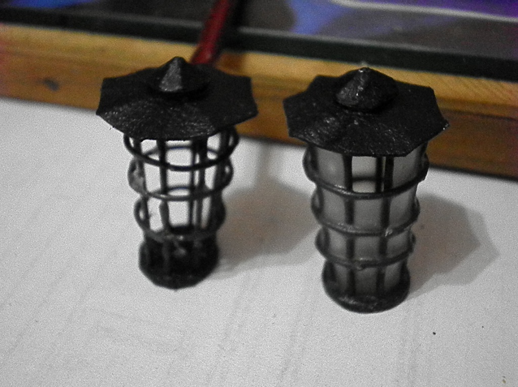

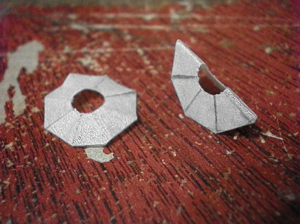

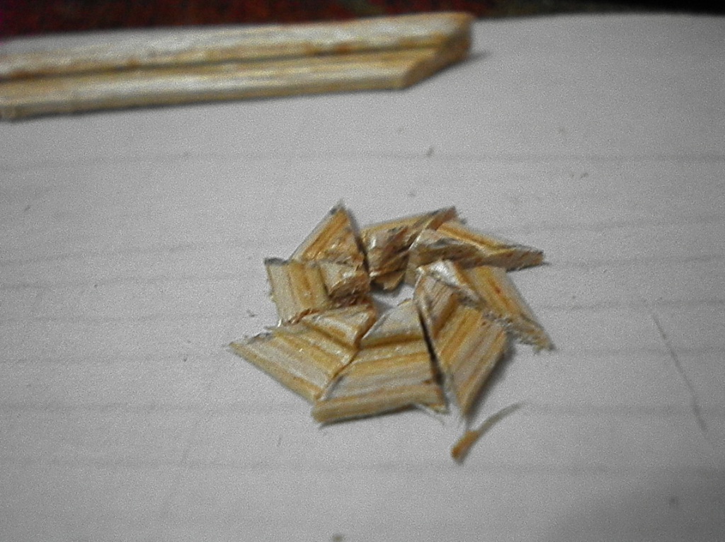

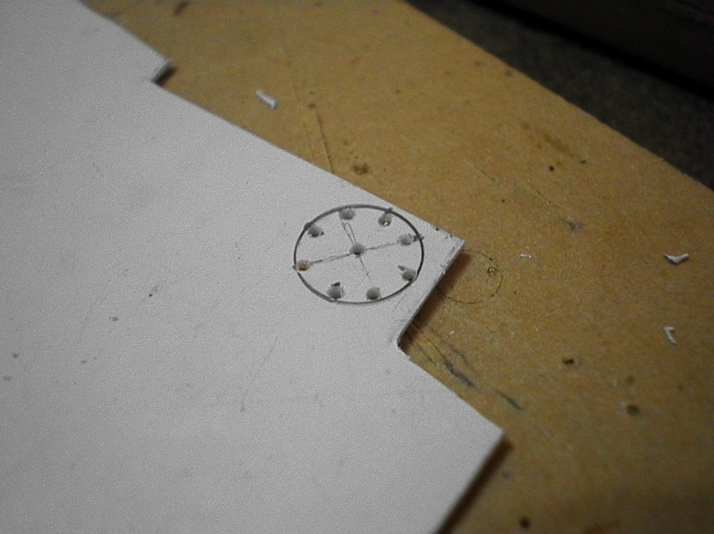

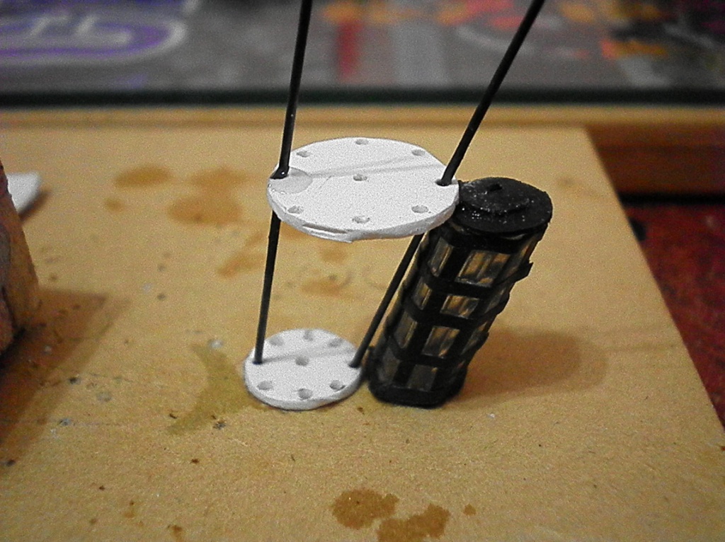

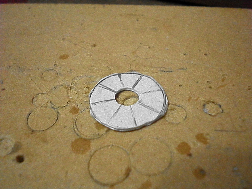

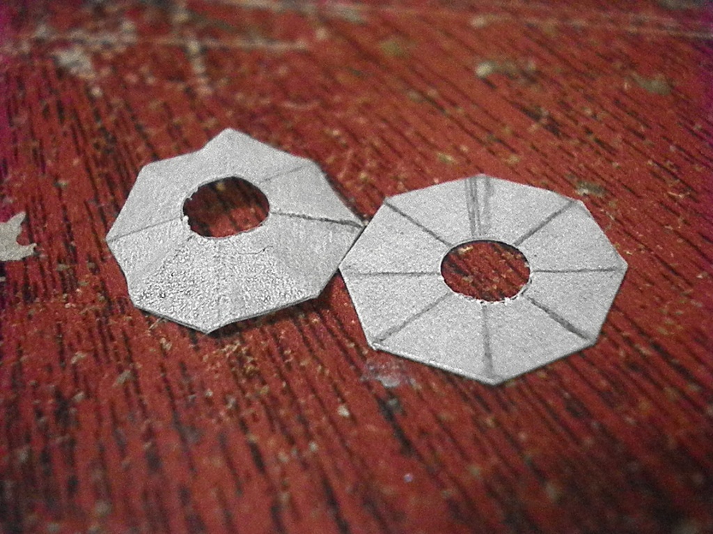

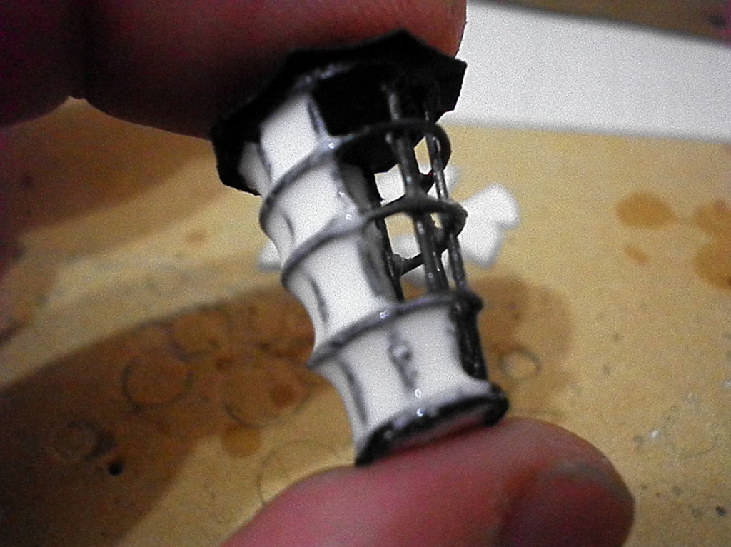

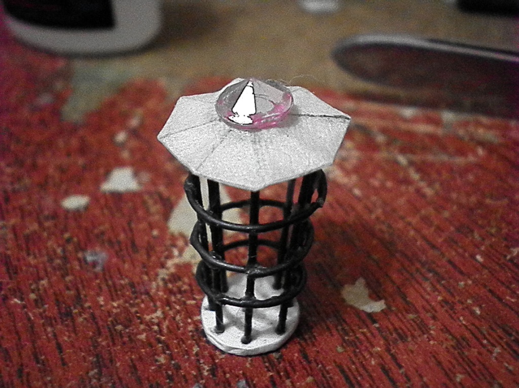

Ahora intento hacer un el remate del fanal de madera. Recuerdo de memoria un paso a paso donde lo hacían de esta forma. No me salió y tuve que resolverlo de otra forma. Aprovecho a comentar que intenté hacer el fanal soldando los alambres pero es tan chico que no cabía pasar una lima de matricero entre el enrejado del fanal, con lo cual quedaban las gotas de estaño que no me gustaban como quedaba, por eso opté este procedimiento con plástico de alto impacto.

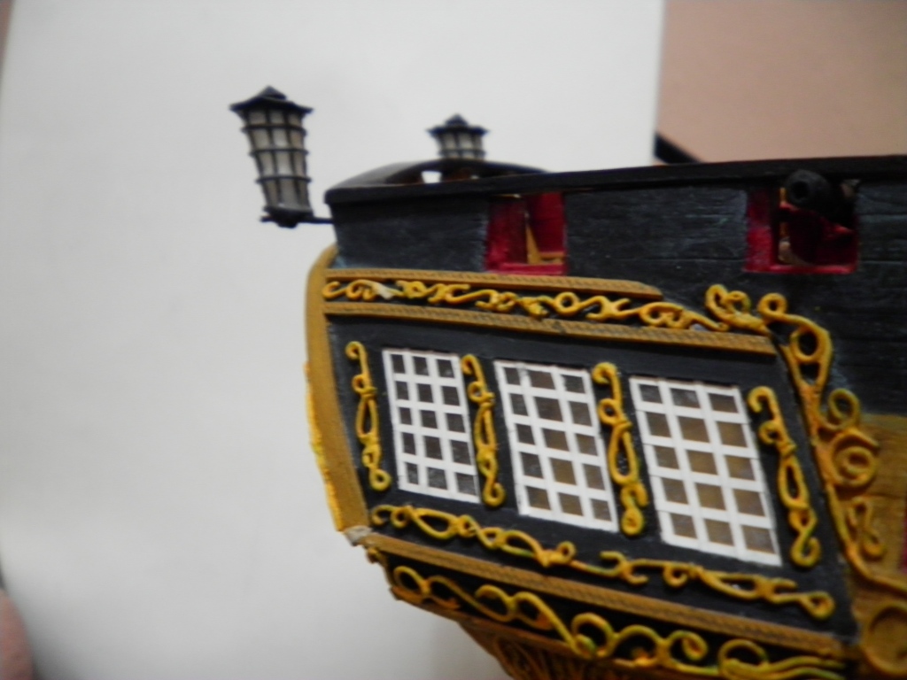

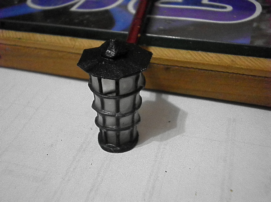

Ahora toca colocar lo vidrios, siempre leí en los foros que para simular los cristales, no había nada mejor que la cola. Quiero comentar para los que lo hagan por primera vez que una vez colocada toda la cola, dejar reposar unos minutos y observar que el excedente de cola no se acumule, y si eso pasa, quitar el excedente antes de que se seque. No tengo fotos pero uno de los cristales quedó como una gota de cola. No le hice fotos pero tuve que cortar con el cutter y quitarlo. Al intentar cortar queda marcada la cola seca y se ve feo, así que tuve que seguir cortando con más cuidado mas secciones del fanal. La cola la agrego con un pincel.

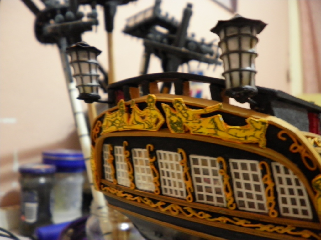

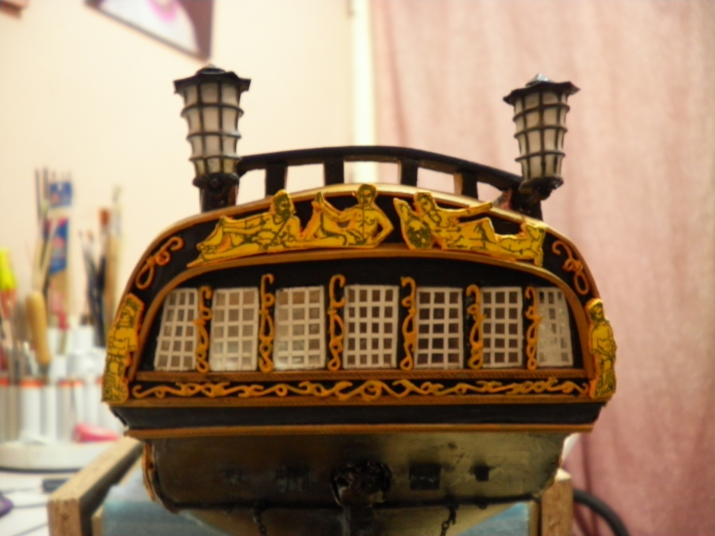

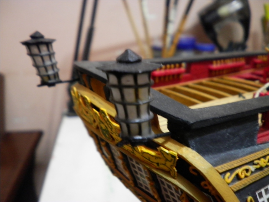

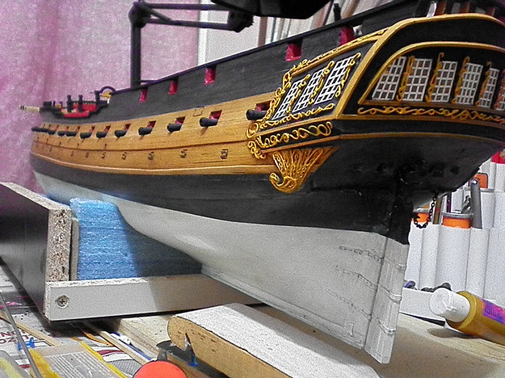

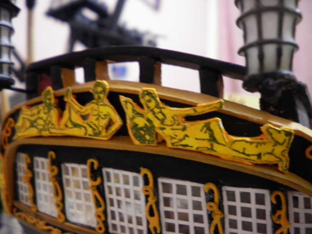

Ahora toca colocar los fanales, utilizo la pintura para guiarme. Agregué las tallas que adornan la popa. Como tuve demasiados problemas con las esculturas, estuve mucho tiempo sin avanzar por que no me salían decentemente. Entonces terminé recortando una copia del plano, pegándolo sobre un plástico de alto impacto con la forma para darle volumen y de forma provisoria. El día de mañana y con más paciencia y experiencia espero hacer algo mejor y reemplazarlas.
Así deben quedar, solo se ve uno imagino su posición e imagino que debió haber habido otro más detrás de la persona que esta parada en la popa, aproveché a jugar con la imagen y colocar un tercer fanal a ver como queda y decido solo quedarme con dos.
