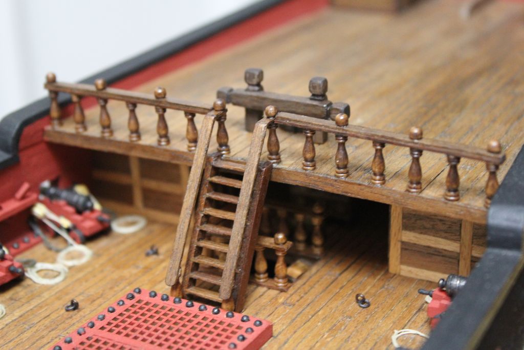

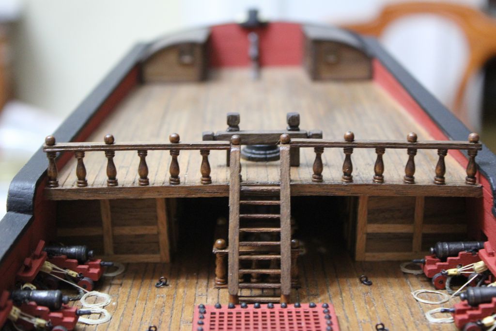

Hola Voremus:
Creo que lo que has hecho con la escalera es lo mejor que podías hacer, ya que cualquier otra solución quizá no hubiera quedado tan bien excepto que hubieras puesto dos escaleras (una a cada lado de los enjaretados).
Recibe un saludo muy cordial y adelante con le Montañés que te está quedando de "vicio".
Re: Montañés
michael escribió:Hola compañero,creo que el tema de la escalera era un tema de difícil solución debido al poco espacio disponible, sin embargo has conseguido una escalera mucho mas real y bonita de la que tenias anteriormente,enhorabuena por el trabajo bien echo y sobre todo por las ganas de mejorarlo,saludos..
Miguel Angel.
Hola a todos.joserraitu escribió:Hola Voremus:

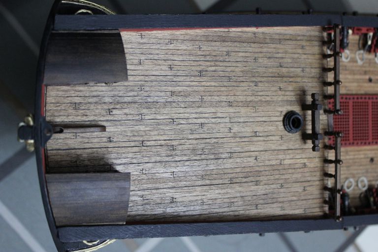

Muchas gracias Michael y Joserraitu por vuestros comentarios. La verdad es que el tema de la escalera me ha traído de cabeza, porque es una pieza muy visible y característica de un sistema constructivo (Martín de Retamosa) que introdujo varios cambios y este era uno de ellos por motivos anteriormente mencionados. Bueno, creo que así es como mejor queda.

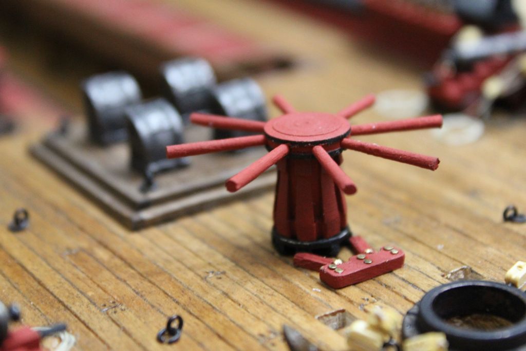

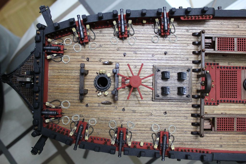

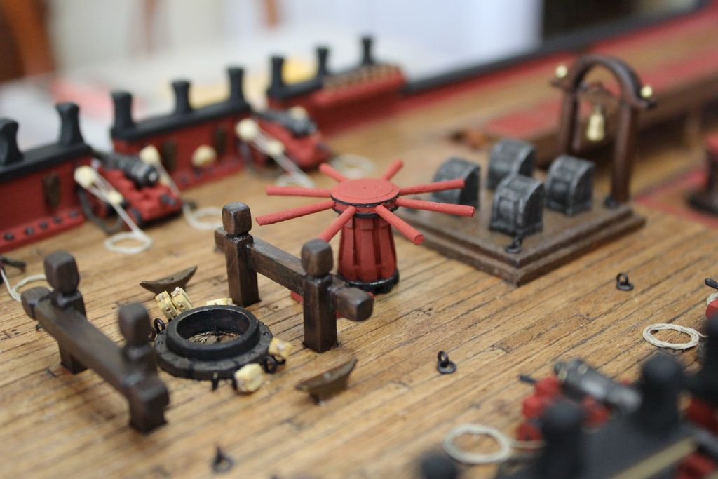

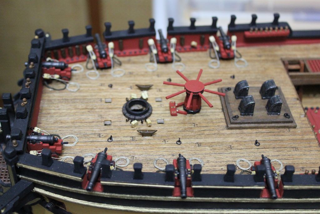

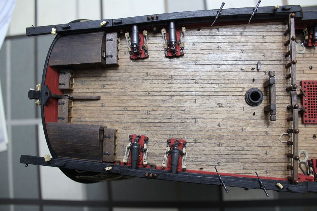

Siguiendo con los avances en el castillo, se han colocado todos los cañones, bitones y cornamusas, así como el cabrestante con su sistema de retención, que también ha sido cambiado con respecto al que venía en el kit, ya que éste era muy grande. El siguiente paso, será colocar los grandes abitones del trinquete, la baranda del castillo (que será cambiada y realizada en madera, ya que viene de metal) y el campanario (también será cambiado). Un saludo.

Ya que estás de barandillas acuerdate de la de la toldilla, que viene en el plano de Horcasitas y que normalmente no suele venir en los planos, bien por olvido o porque no la había.
No es por fastidiar pero creo que la escala de la toldilla no llevaba pasamanos, porque las escalas de esa pendiente nunca las llevan, el marino se agarra a los peldaños.
änimo que va todo muy bien.

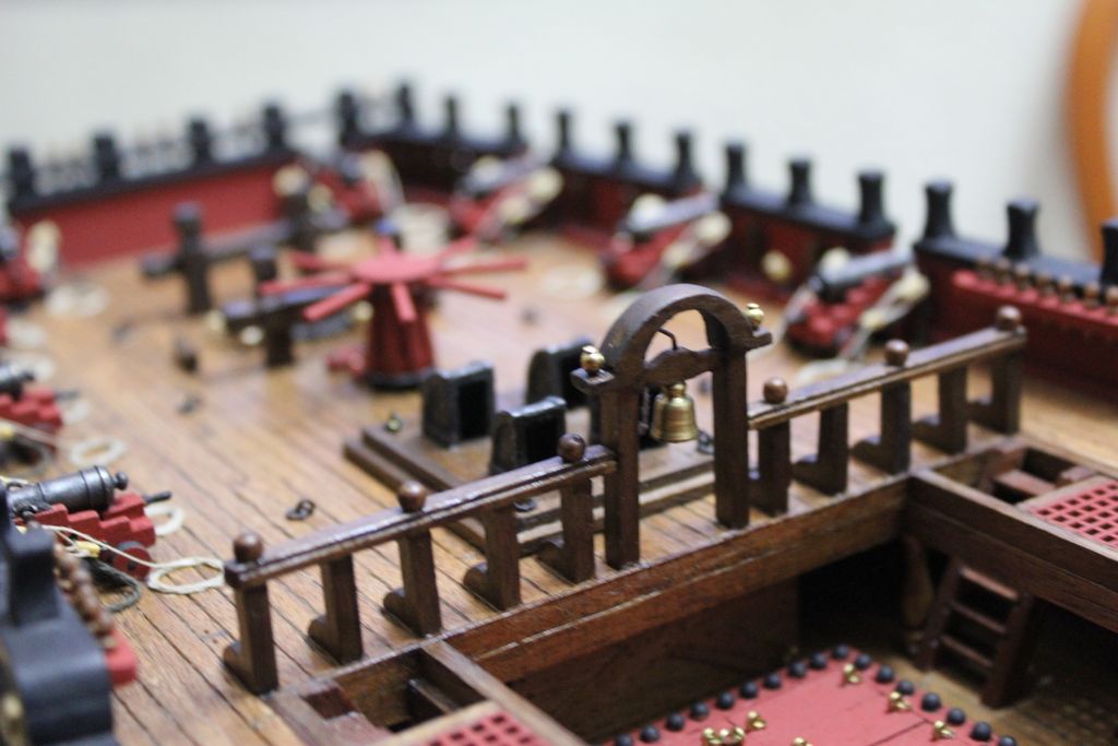

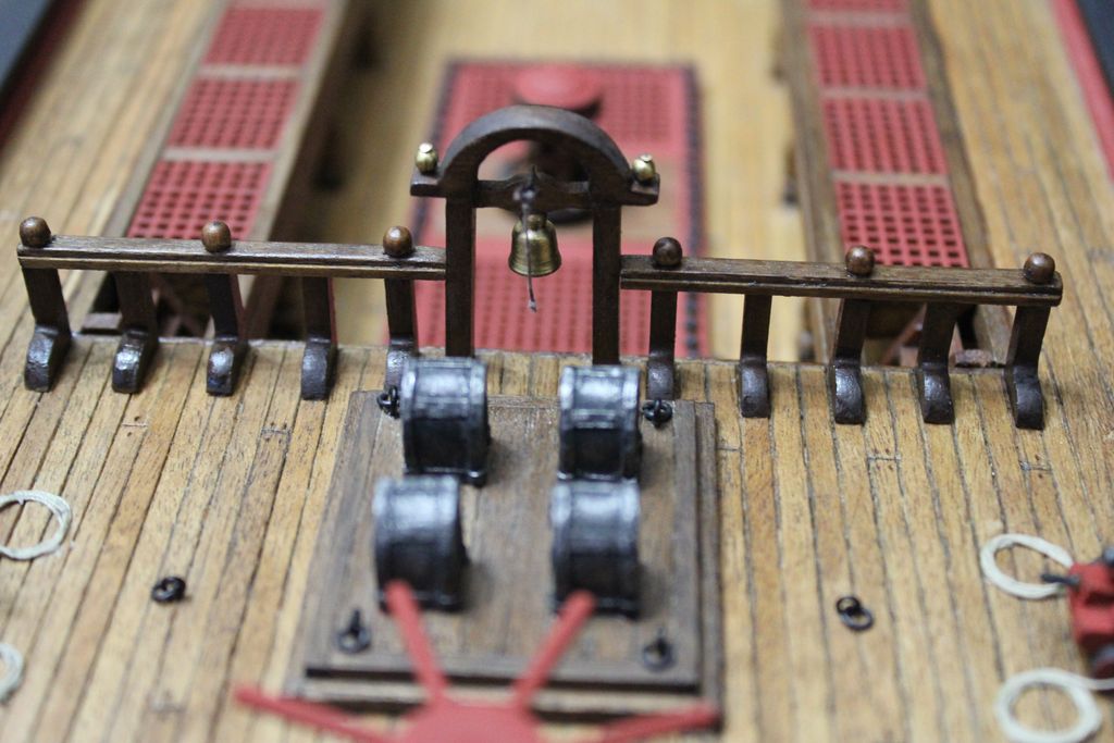

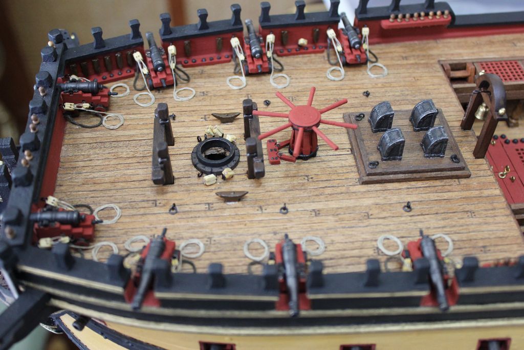

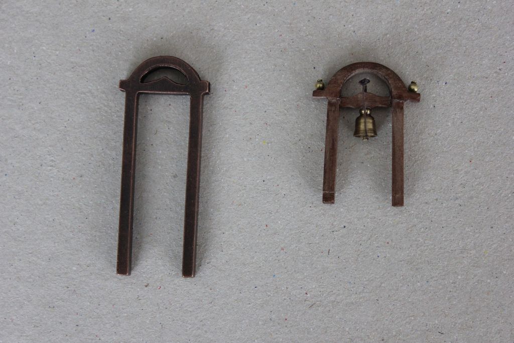

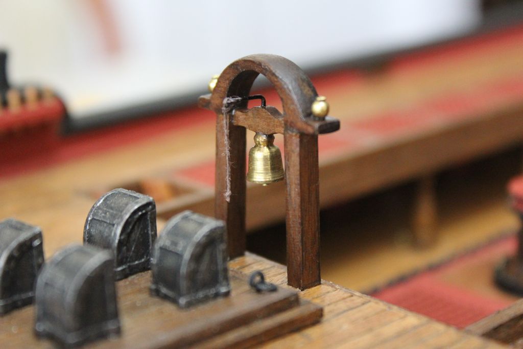

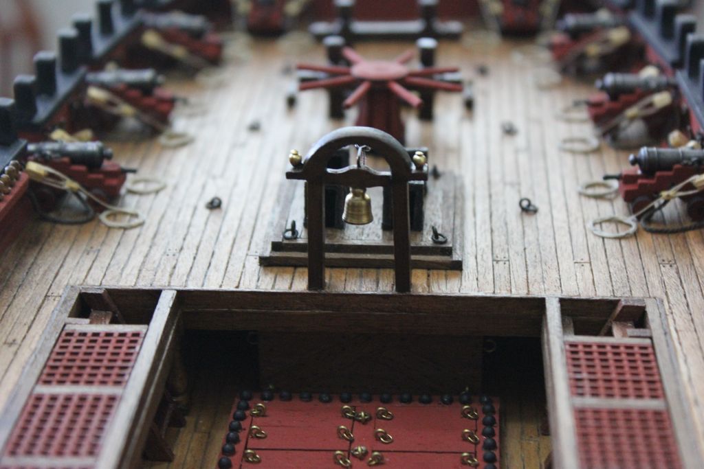

Siguiendo con los avances en el castillo, he colocado los abitones del trinquete y he realizado la baranda y campanario. Para este paso, he desechado las piezas metálicas que vienen en el kit, tanto para el campanario como para las escuadras que conforman la baranda. También he cambiado la campana y los materiales que componen la baranda, ya que los indicados resultaban grandes. Creo que el conjunto gana en atractivo y realismo.

Muchas gracias Joserra por tu comentario; me alegra y me anima que te guste cómo va quedando. La verdad es que estoy haciendo muchos cambios y ajustes, pero es que el kit viene muy justito y con errores de medida, escala, diseño, materiales...bueno, a mí me gusta cómo va quedando. Además, agradezco vuestras aportaciones, que mejoran el modelo y lo hacen más real.

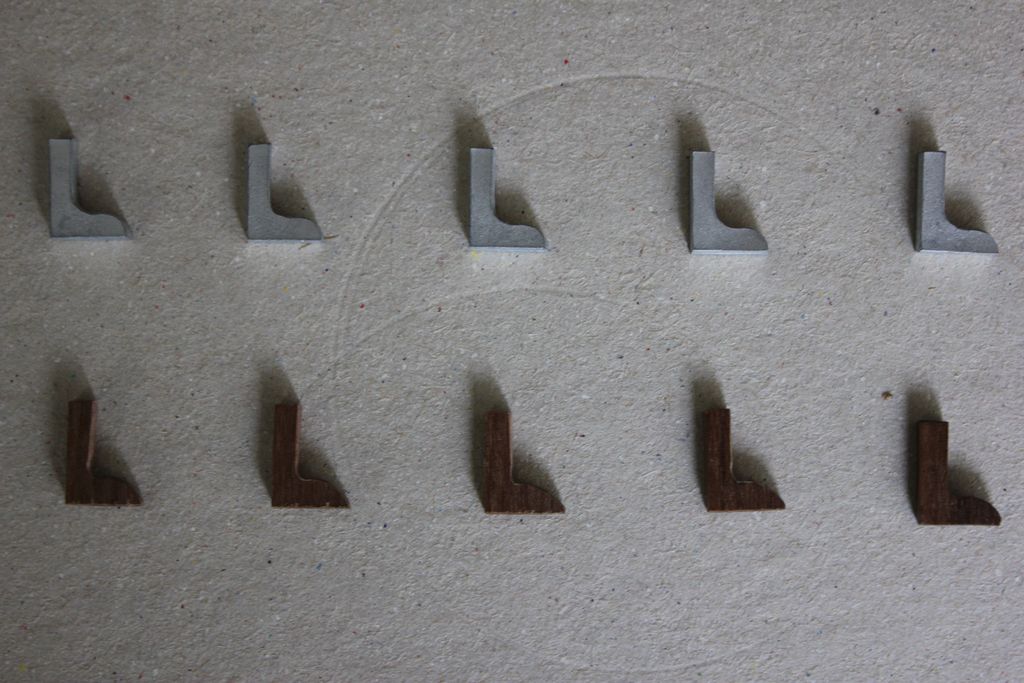

Siguiendo con los avances, he realizado la baranda de la toldilla, desechando las 10 escuadras metálicas del kit y colocando columnas en su lugar. El conjunto queda más armónico y me parece más real. Colocado el abitón del palo de mesana.
He colocado los camarotes de los pilotos, los cuales, se han cambiado, mejorado y ajustado, ya que las medidas no venían correctas. También he cambiado el refuerzo que a su vez sirve de soporte para el mástil de la bandera ya que el que viene en el kit queda fuera de lugar en todo punto.

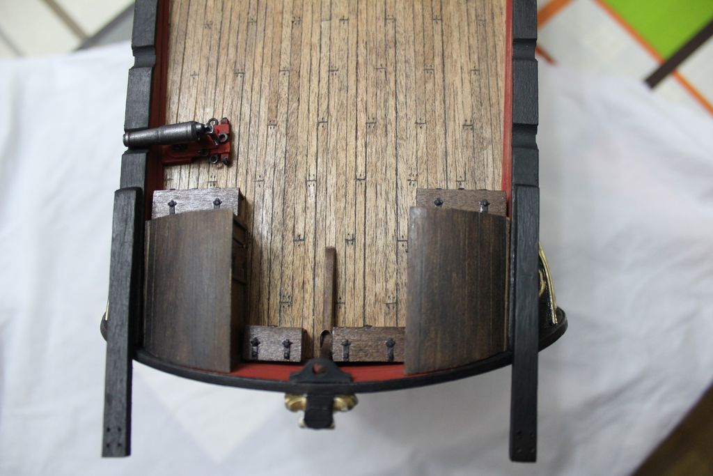

Siguiendo con elementos de la toldilla, he realizado los cofres para banderas, útiles para los fanales, palancas y útiles de marear. Se han cambiado los que vienen en el kit, que no me gustan y añadido otros dos en la parte delantera de las cámaras de los pilotos.
También he añadido los pescantes del serení, aún incompletos, y estoy en pleno trabajo con las carronadas que figuran en los planos. Para ello, se hace necesario realizar unos rebajes en la regala.
Seguiré con la artillería de la toldilla y la baranda de babor y estribor.

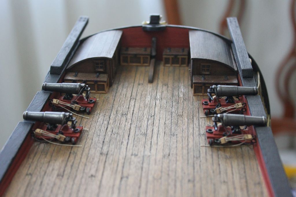

Siguiendo con los avances, he terminado la colocación de la baranda de la toldilla, a la que he añadido dos pedreros por banda. También y para completar el aseguramiento de la pala del timón, he colocado los guardines (gracias Leopoldo).
El siguiente paso será completar las cámaras para oficiales en la toldilla.

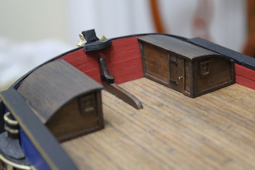

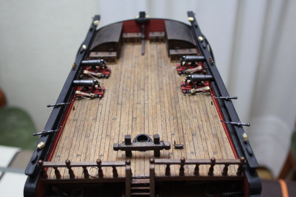

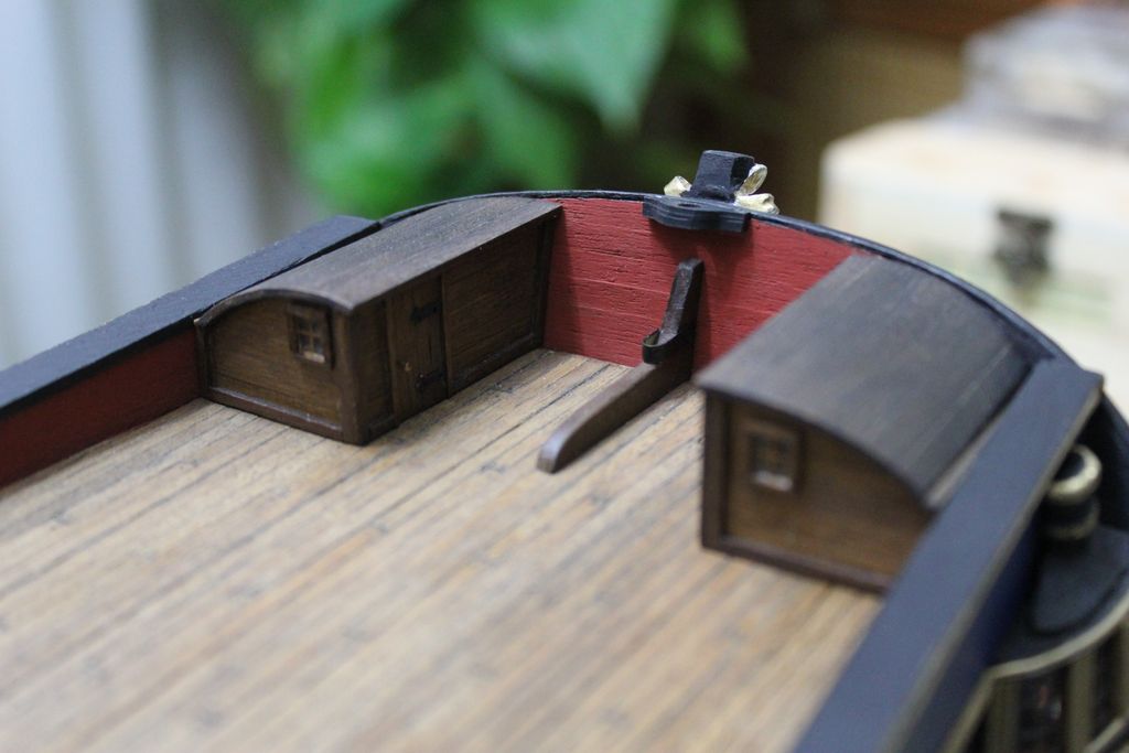

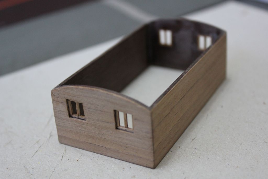

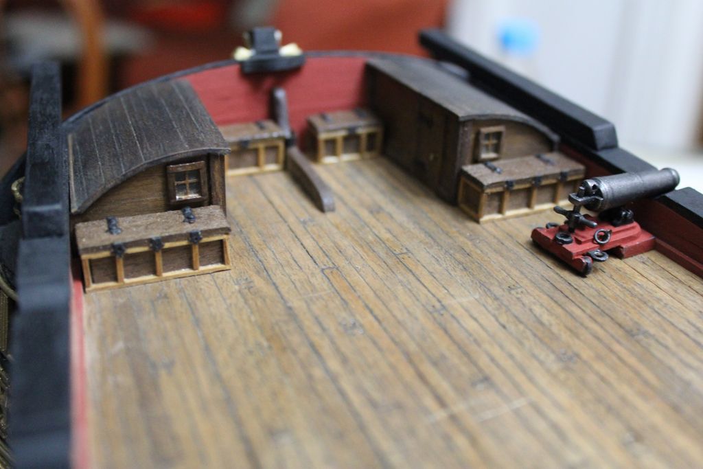

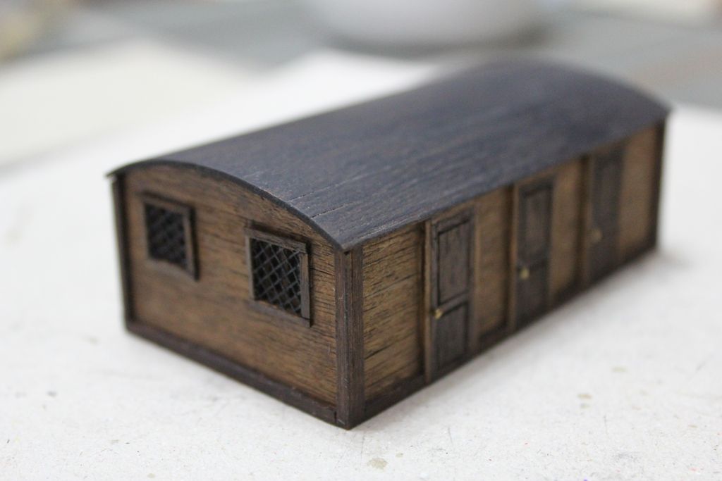

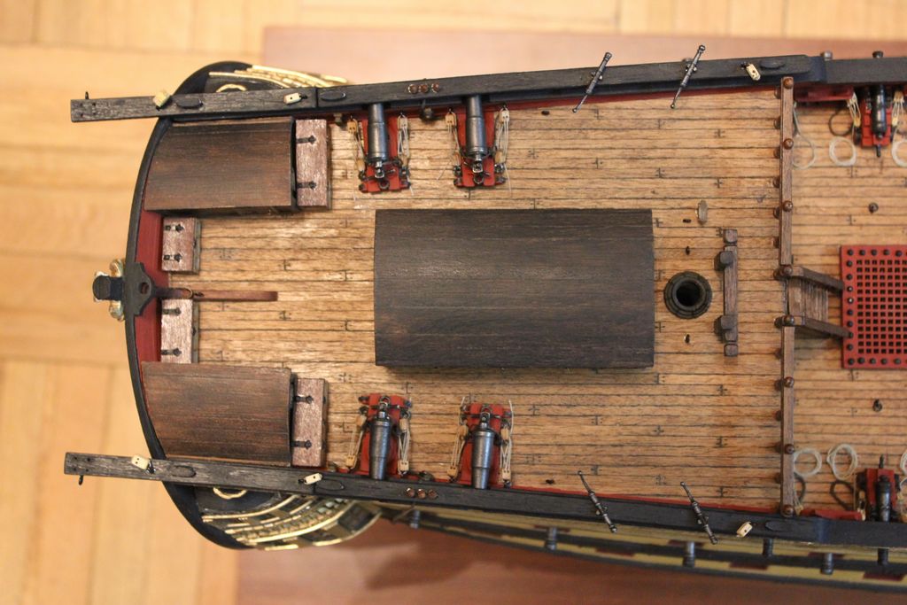

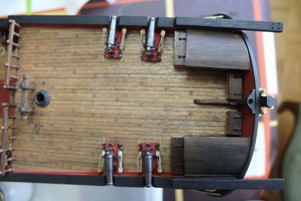

Hola a todos.

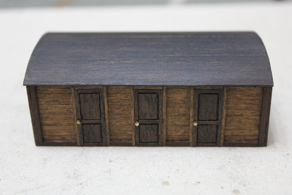

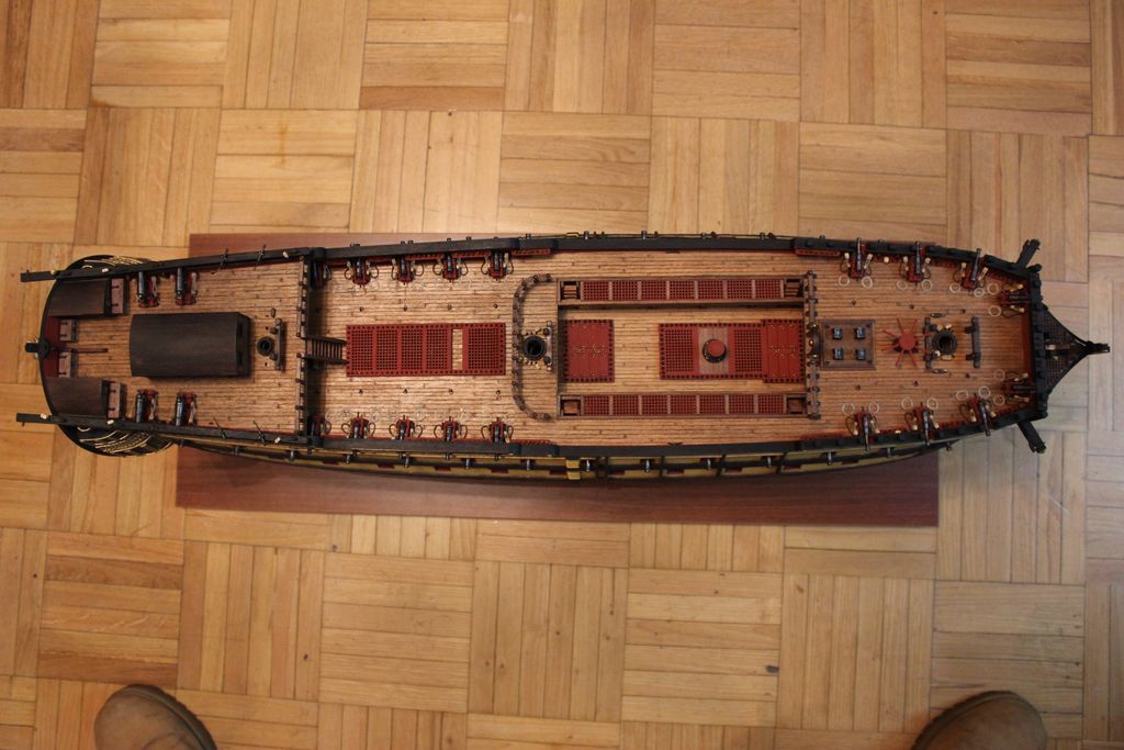

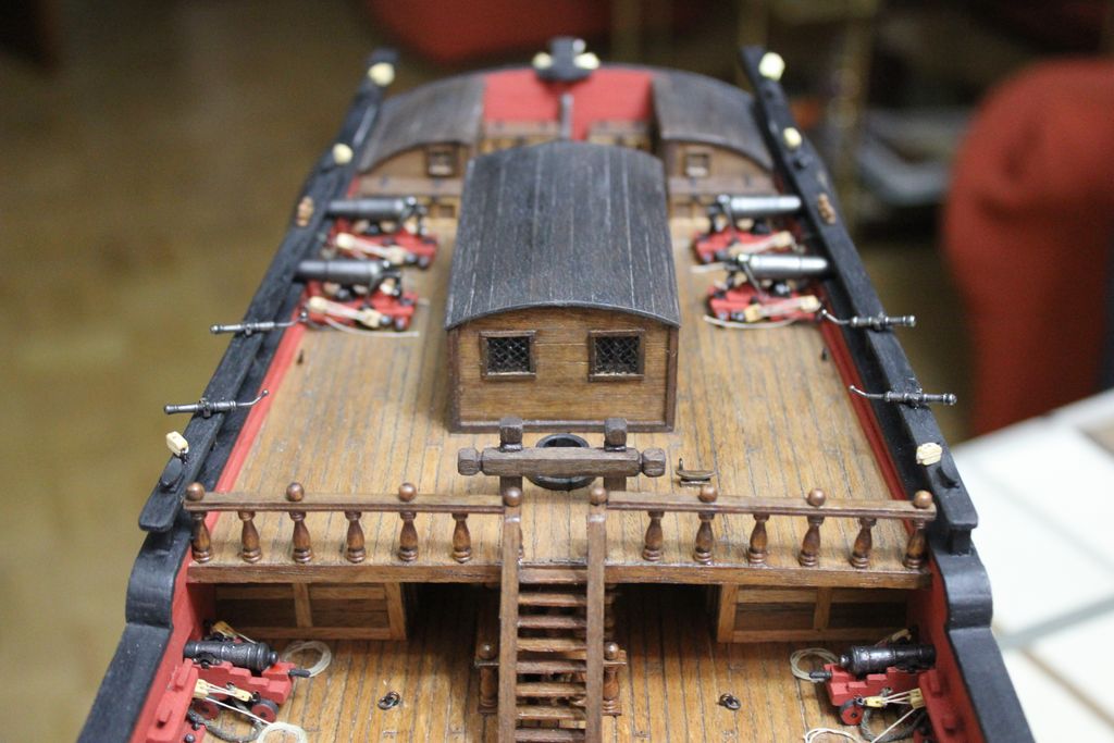

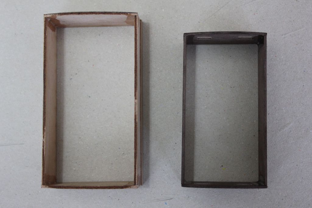

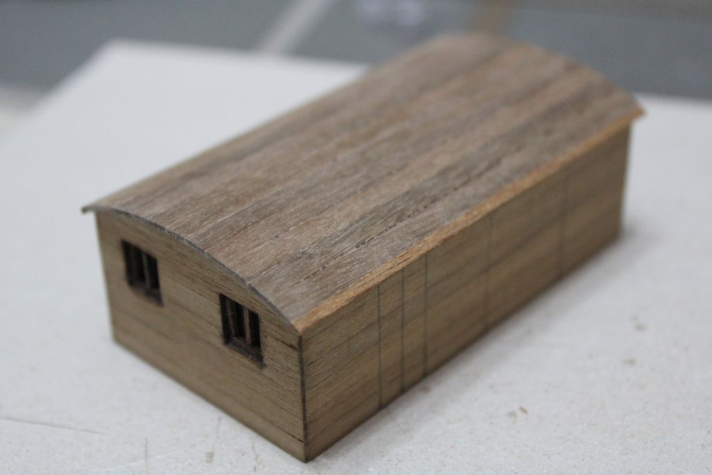

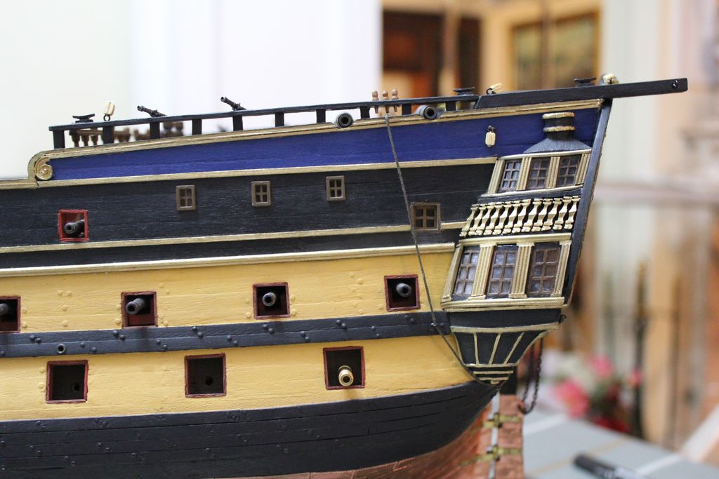

Siguiendo con los avances, he realizado las cámaras de oficiales de la toldilla. Como se puede ver en las fotos, he cambiado totalmente las piezas que vienen en el kit, ya que la estructura resultaba demasiado grande. He realizado otra más corta y estrecha; he mejorado forro y techo y cambiado puertas y ventanas. En definitiva, he realizado una estructura diferente pero creo que más adecuada para el modelo. Se puede ver una vista general de la toldilla y una cenital de las cubiertas con lo realizado hasta ahora.
Aprovecho la ocasión para desearos a todos unas felices fiestas y un próspero 2015.
Un saludo. Jose
Un saludo. Jose
