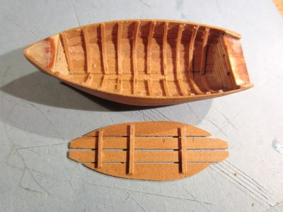

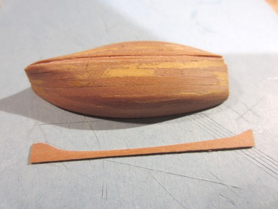

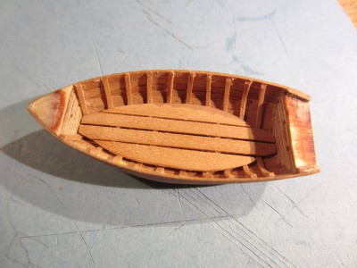

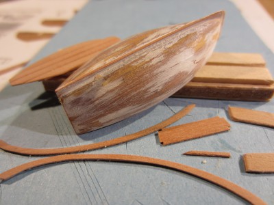

Preparo el plan con tablillas de peral, siguiendo las líneas de agua del plano.
Re: Pesquero a vapor del Cantábrico 1920

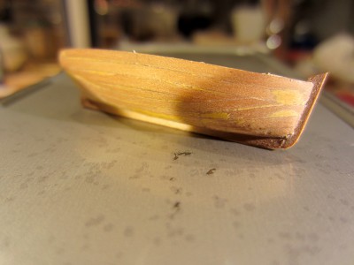

Hago un surco en el casco por la línea de crujía con la sierra de mano y preparo una pieza de peral que encaja para formar la quilla. Encastro la quilla y añado la roda, e igualo el conjunto con un buen lijado.

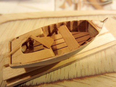

Preparo el resto de las piezas con tablillas de peral

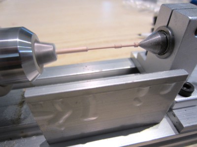

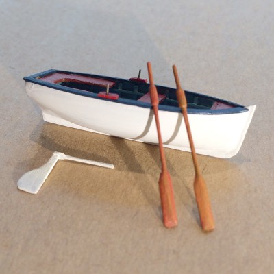

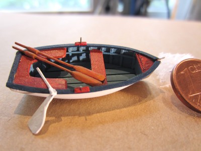

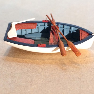

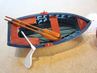

Los remos los he hecho con palillos de dientes torneados.

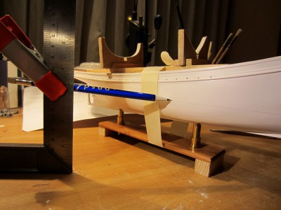

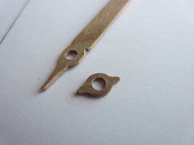

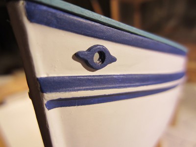

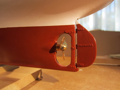

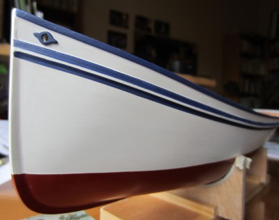

Costados y fijación de los escobenes
- Mensajes: 6012

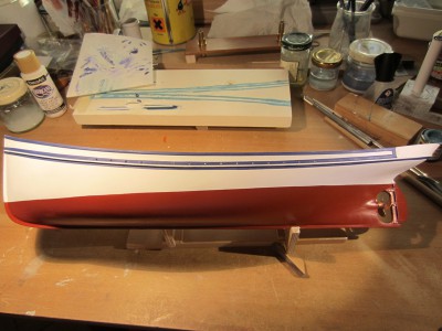

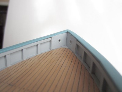

Hola Mario, ese casco está casi demasiado bien.

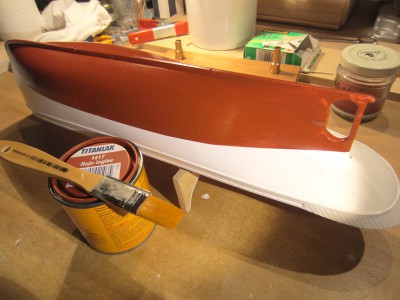

Gracias Leopoldo. Si se mira de cerca aún hay muchas oportunidades para mejorar, pero teniendo en cuenta los quebraderos que me ha dado la pintura, no me quejo. El siguiente saldrá mejor.

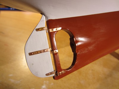

Escobenes
Escobenes
