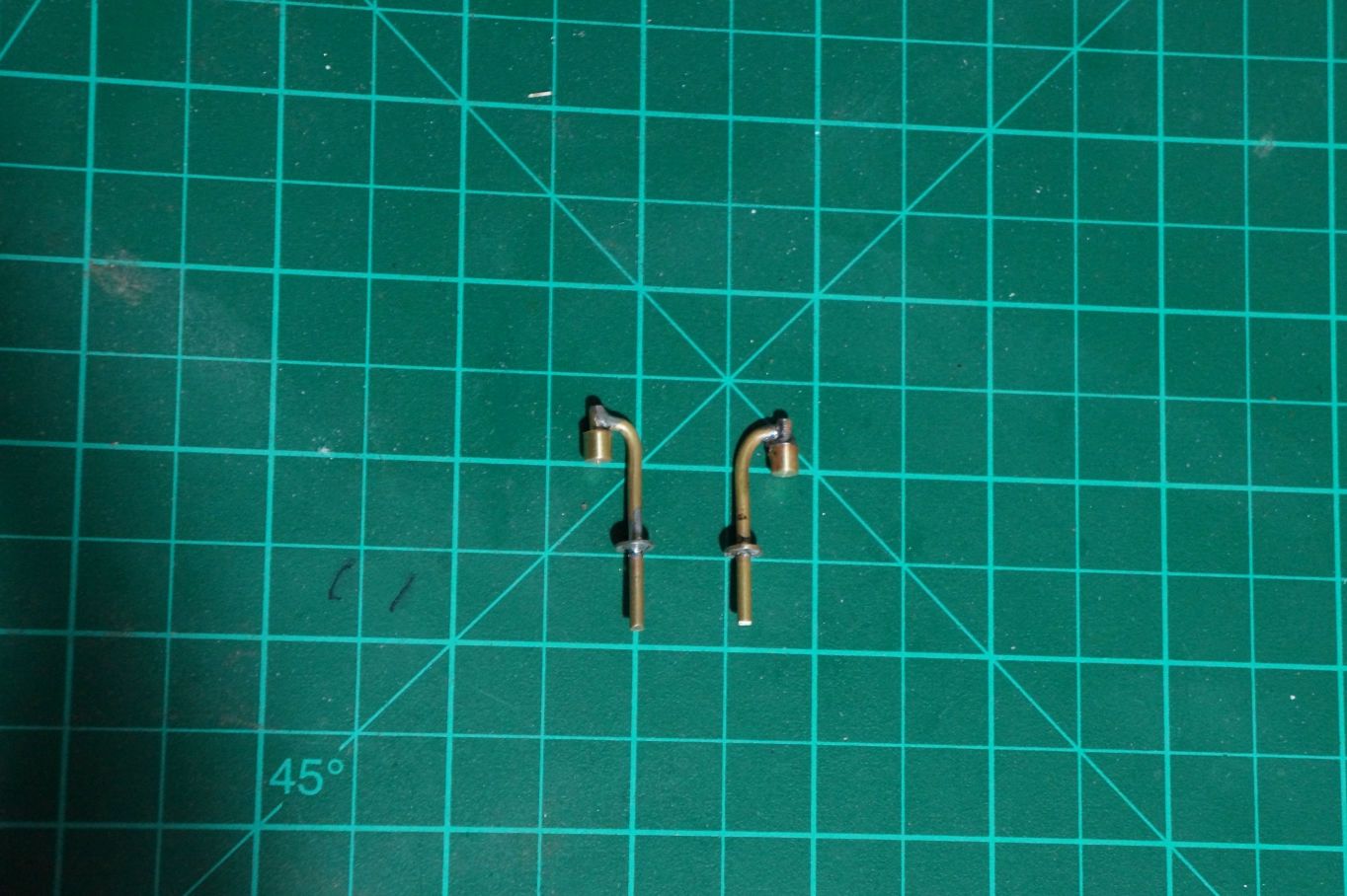

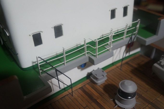

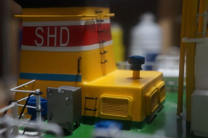

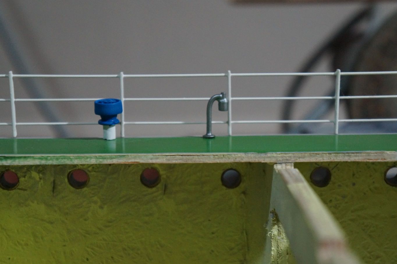

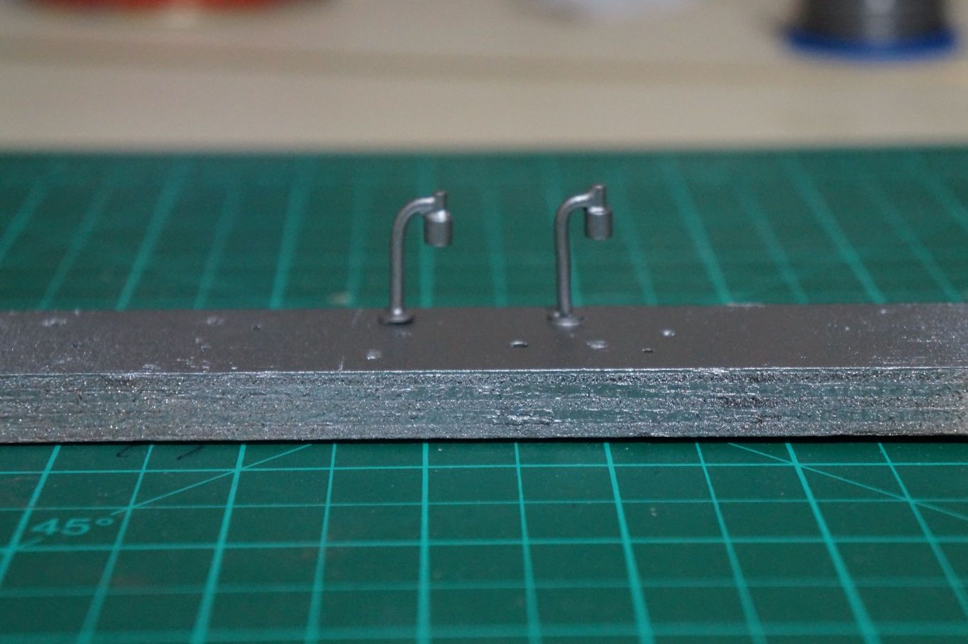

Hola a todos, sigo construyendo acastillaje en este caso se trata de ventilaciones, van situadas en la cubierta principal a babor y estribor, son 2 unidades.
Pieza de estribor-
Pieza de estribor-
Pieza de babor.
Pieza de babor.

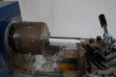

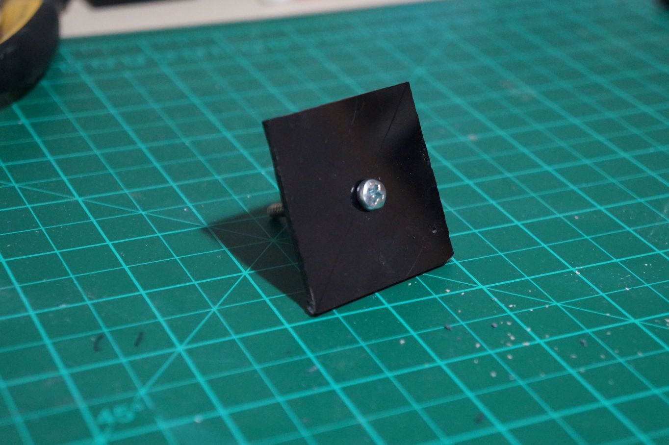

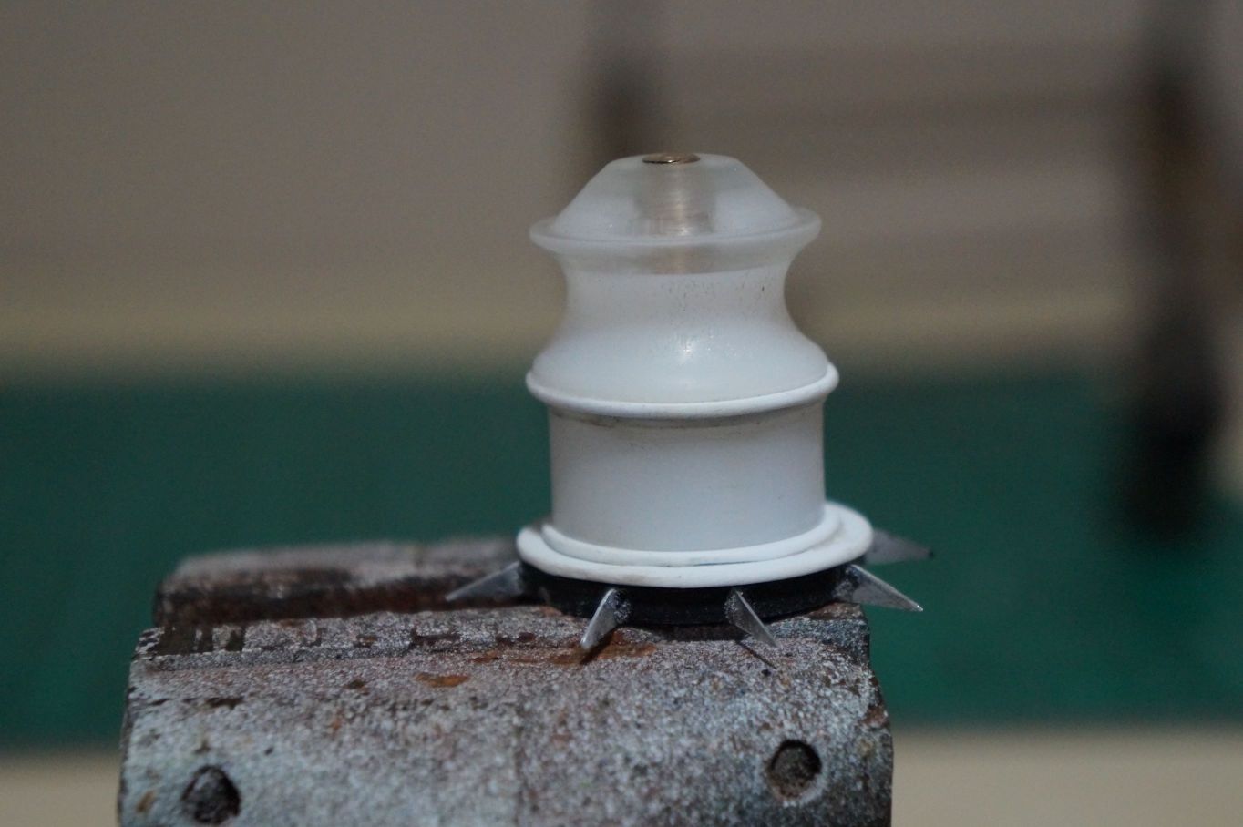

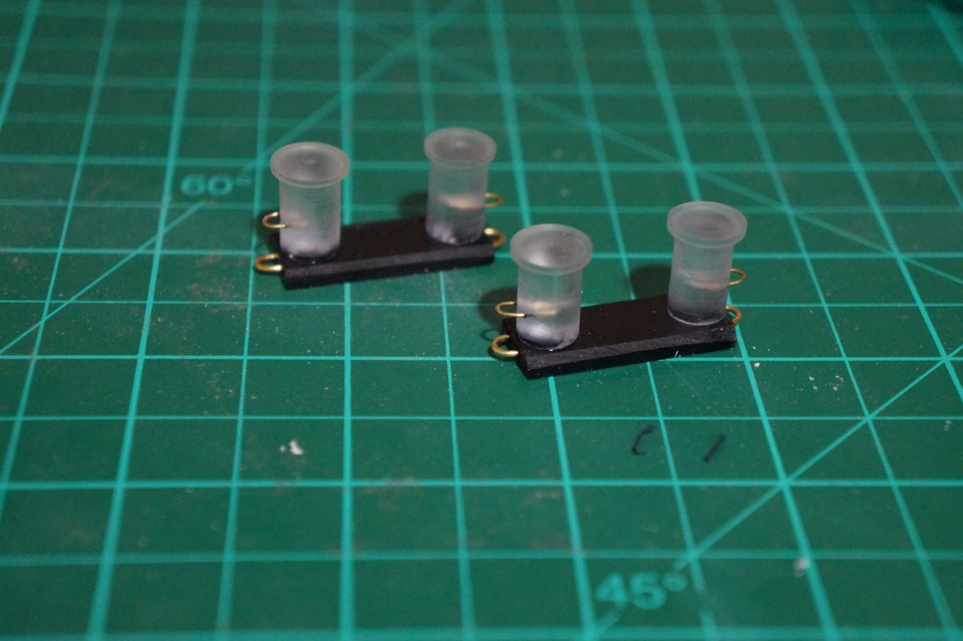

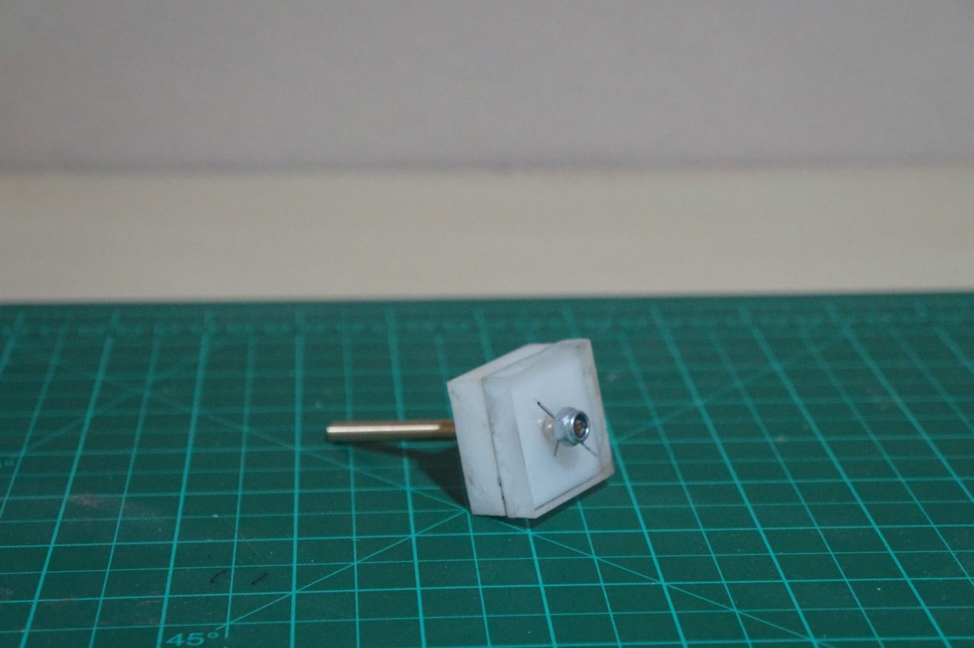

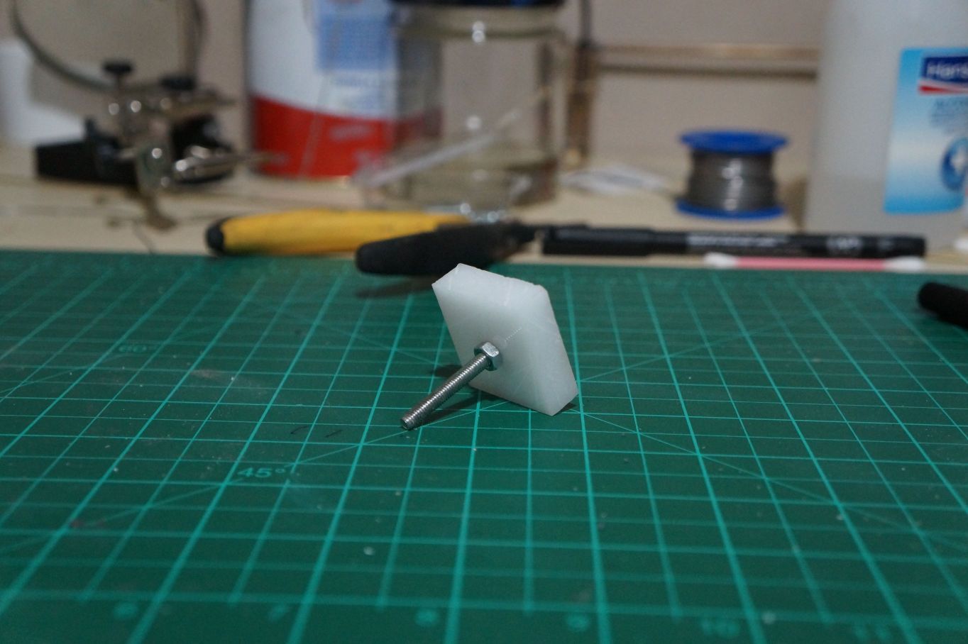

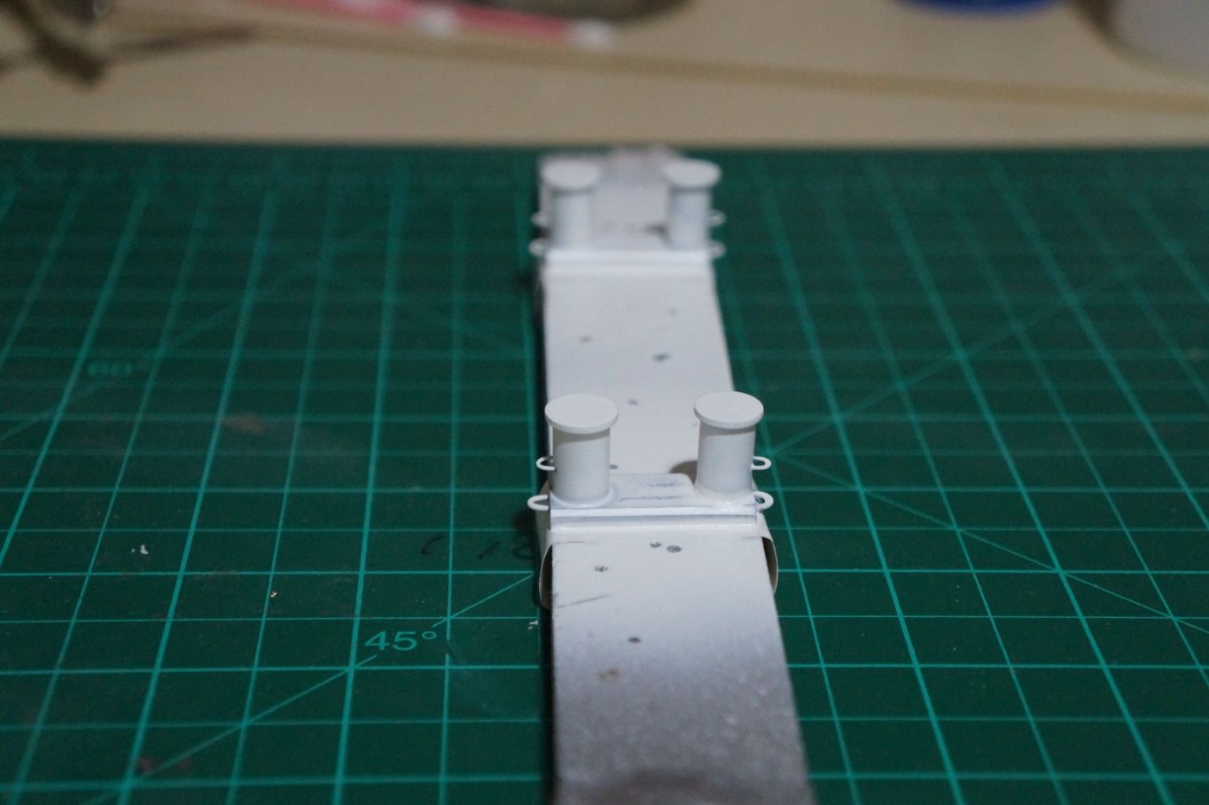

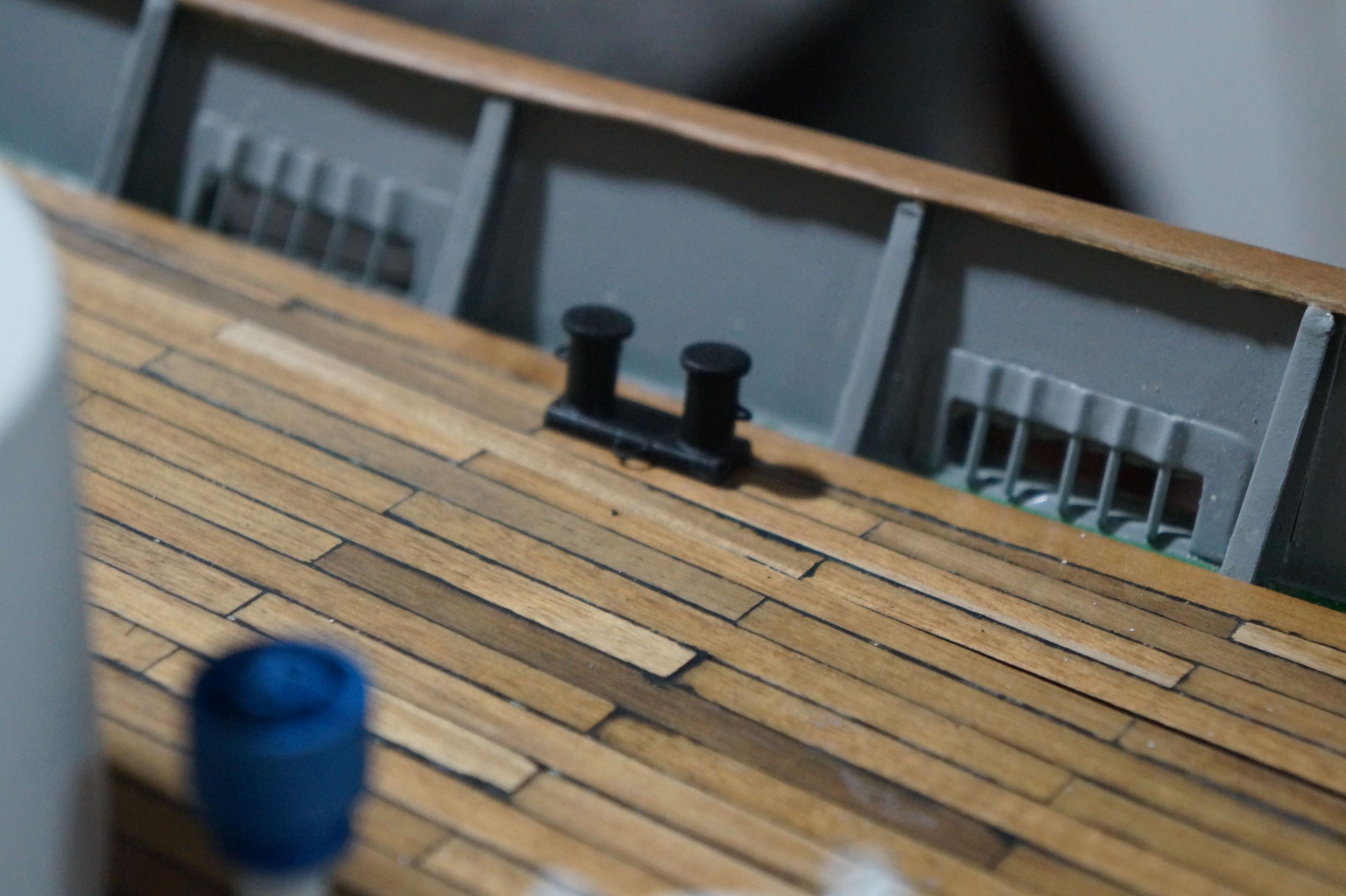

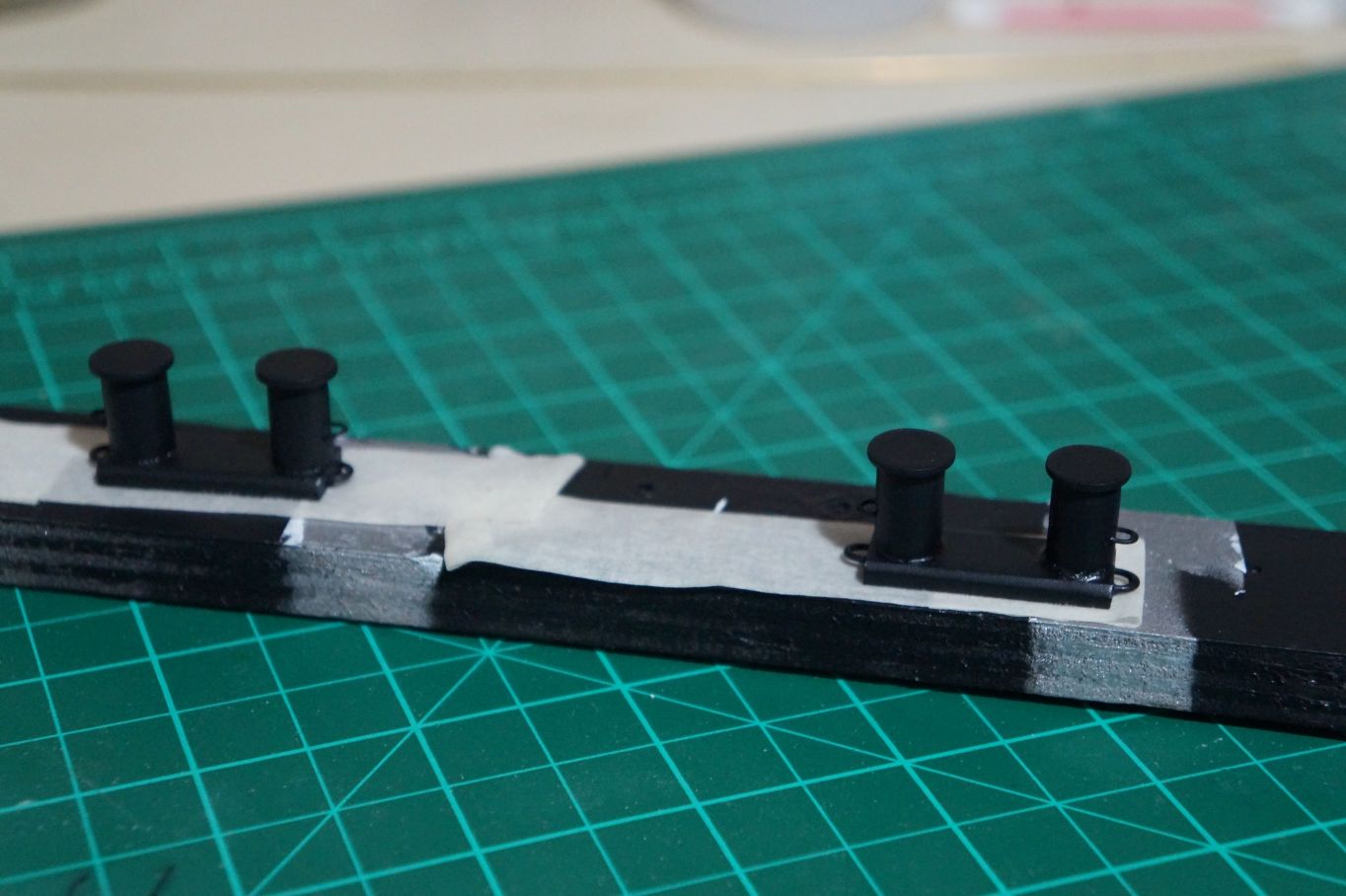

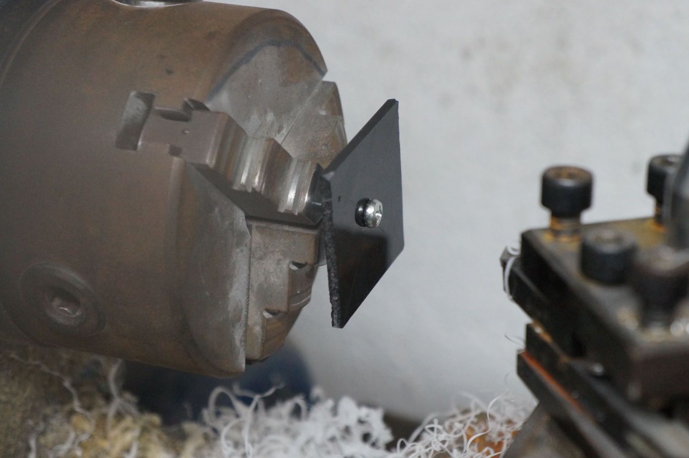

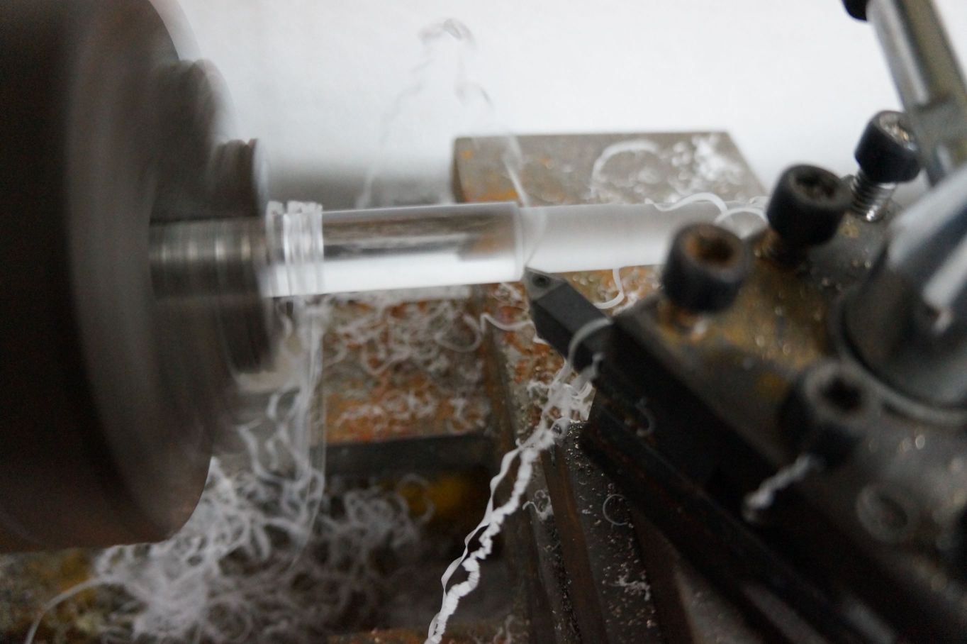

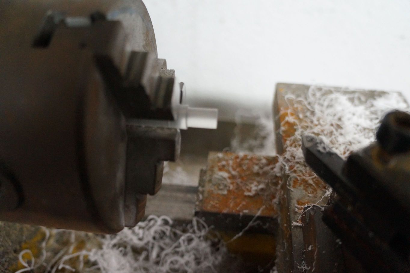

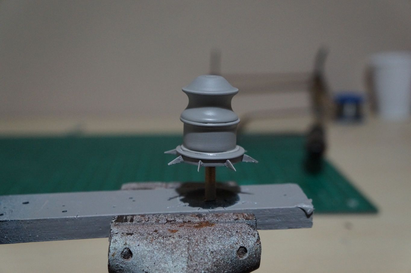

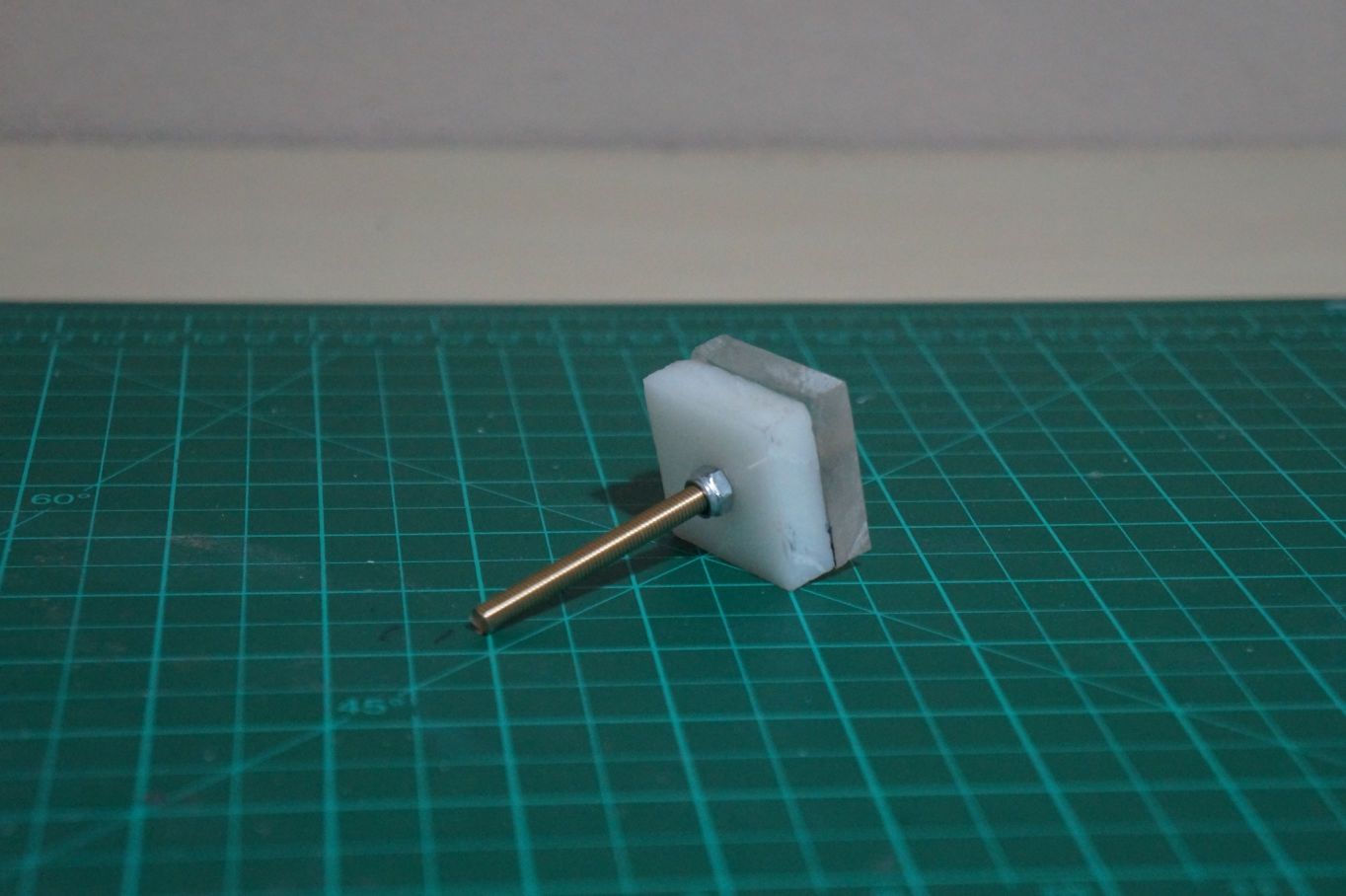

Sigo construyendo en este caso muestro las bitas solo muestro la construcción de 2 pero son 8 todas con el mismo método. Las construyo barra de metacrilato de 10mm(parte transparente) y lamina de 3mm (parte negra) para unirlas 2 piezas uso cloroformo. Para el acabado uso imprimación vallejo y termino con esmalte sintético negro mate.

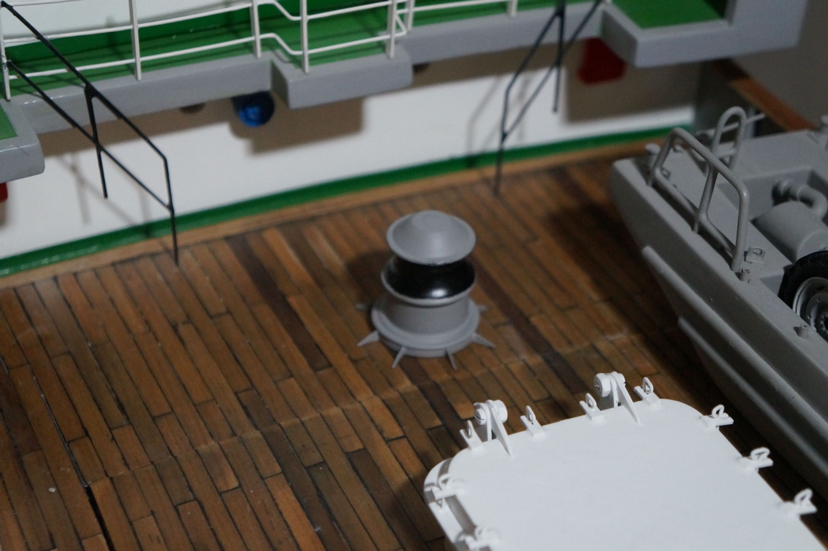

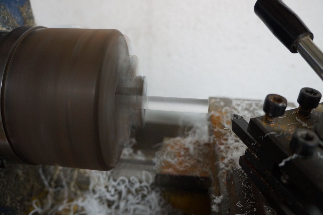

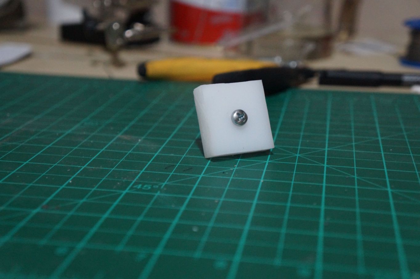

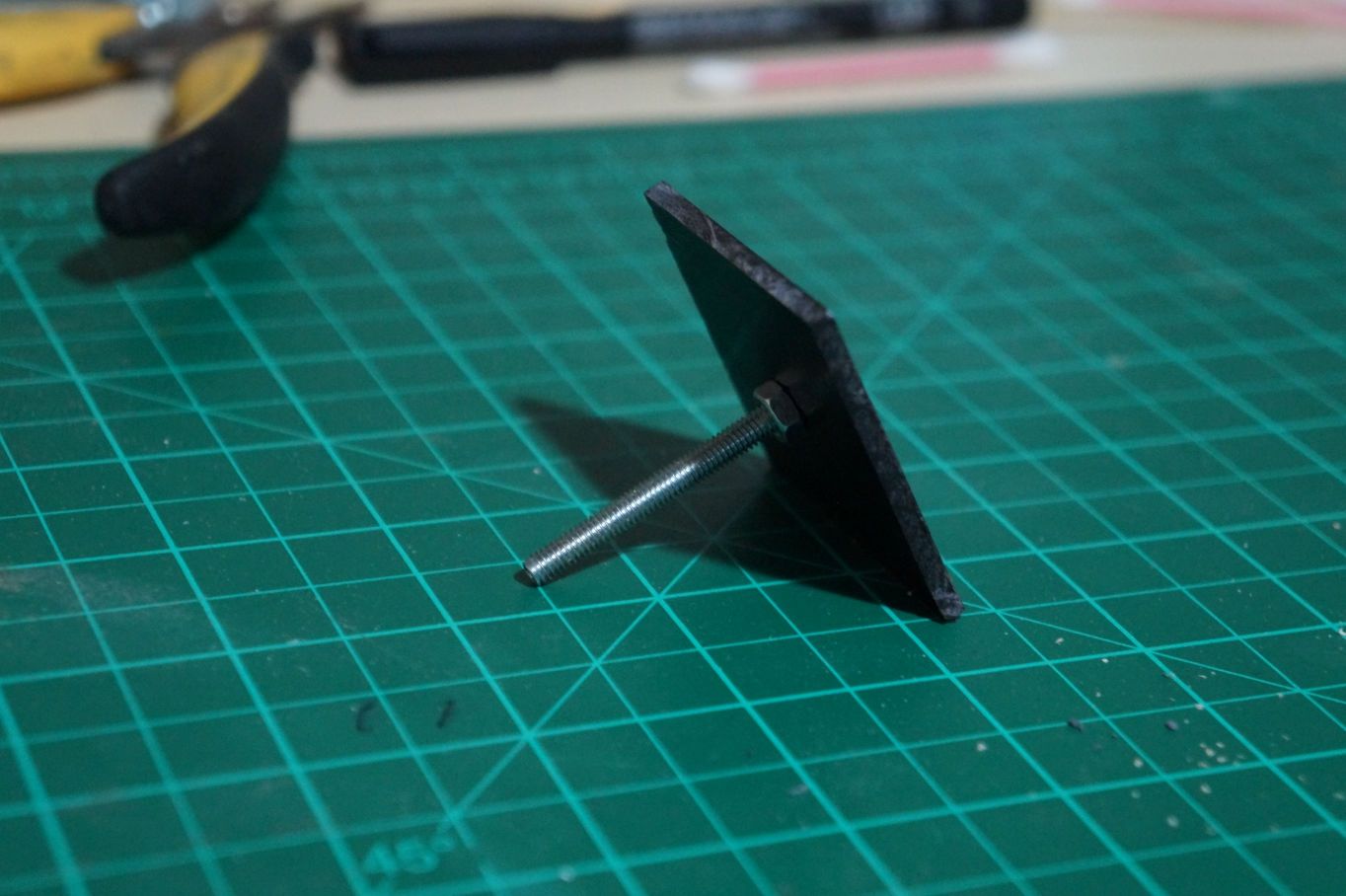

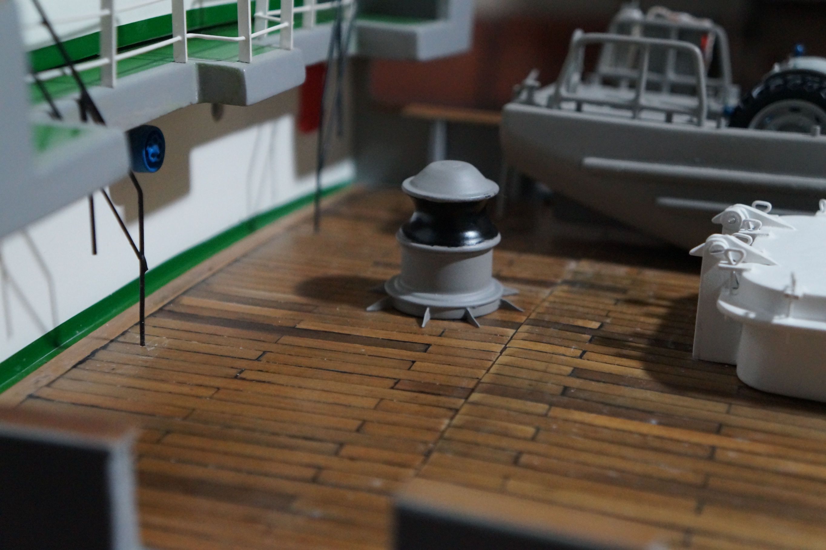

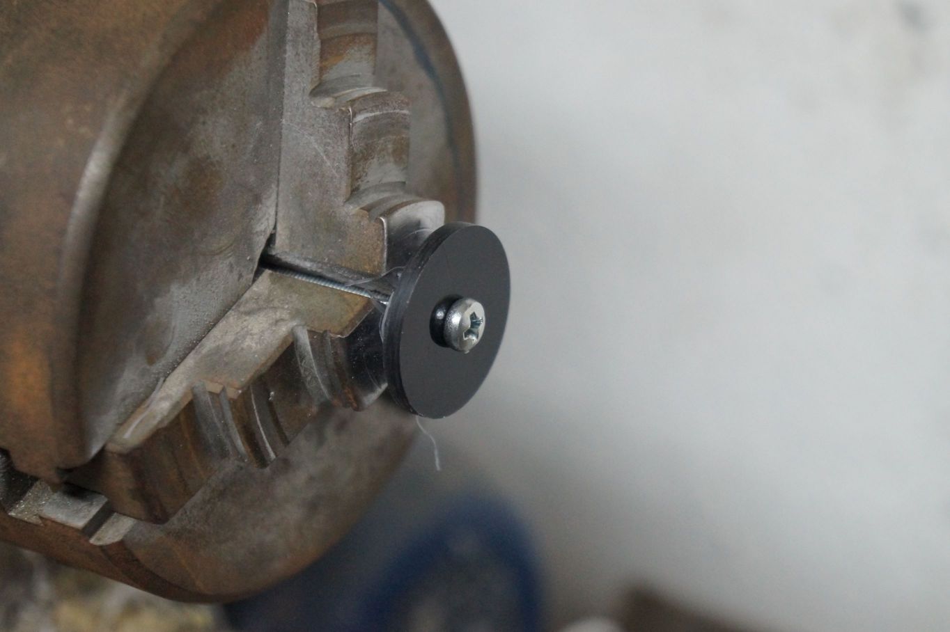

En esta ocasión muestro un torno de trabajo la ubicación es en la cubierta de trabajo.. Esta hecho otra vez en metacrilato cuando no tengo material de las medidas apropiadas lo soluciono usando plancha pegando(como dije con cloroformo y cilindrando). Para el acabado uso imprimación vallejo y el color es esmalte sintético gris mate. Las costillas de refuerzo es chapa de aluminio de 0.3mm.

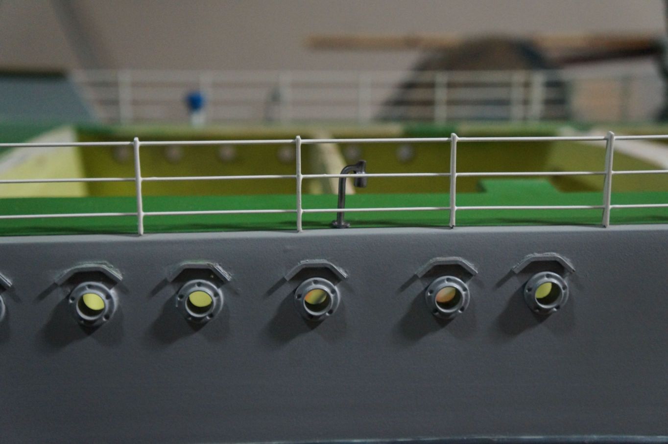

Muestro la foto del torno de trabajo con la pintura terminada y montado.

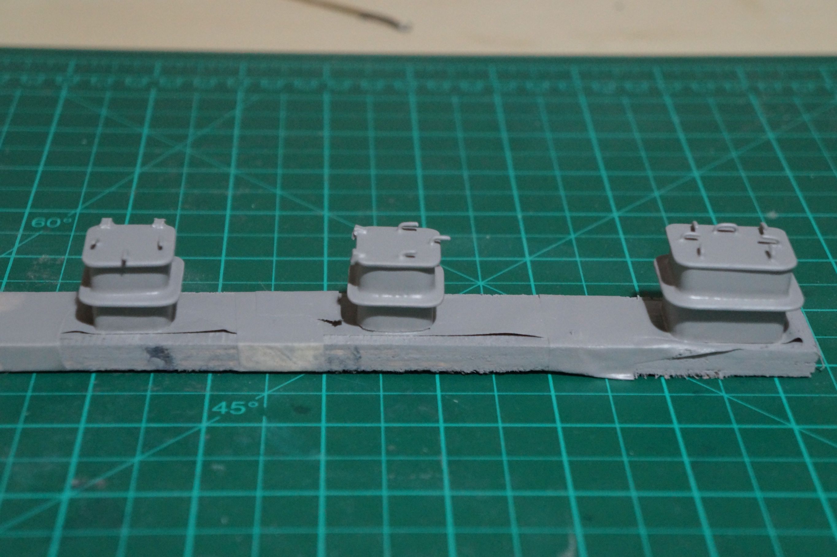

Debido a labores de mantenimiento en el torno,(cambio de rodamientos del motor) tengo parada la construcción de las bitas pequeñas(muestro las que tengo). Por último muestro tres cajones que van colocados en las cubiertas de botes y de trabajo que supongo que usaban para guardar utensilios propios del trabajo a bordo y que si alguien sabe como se llaman le pido por favor que me lo indique.

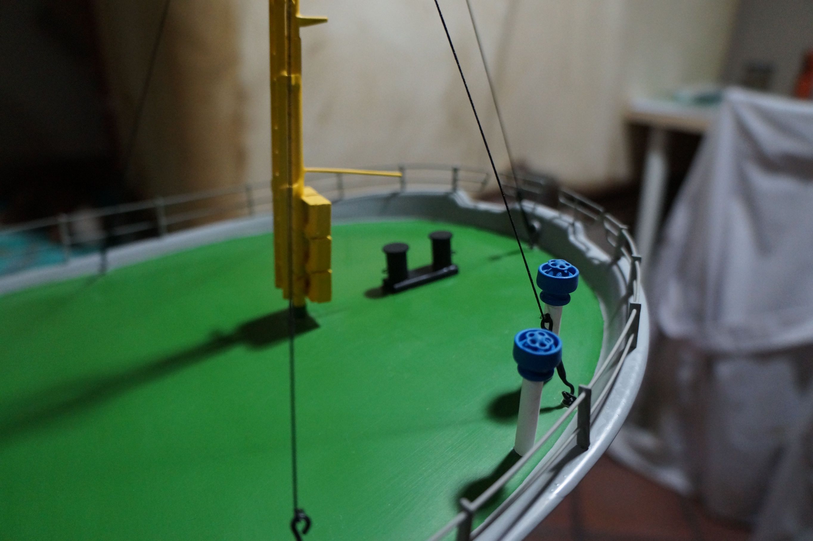

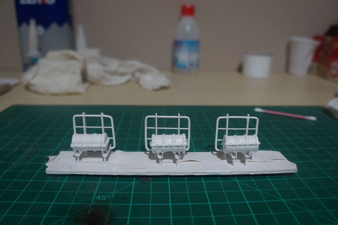

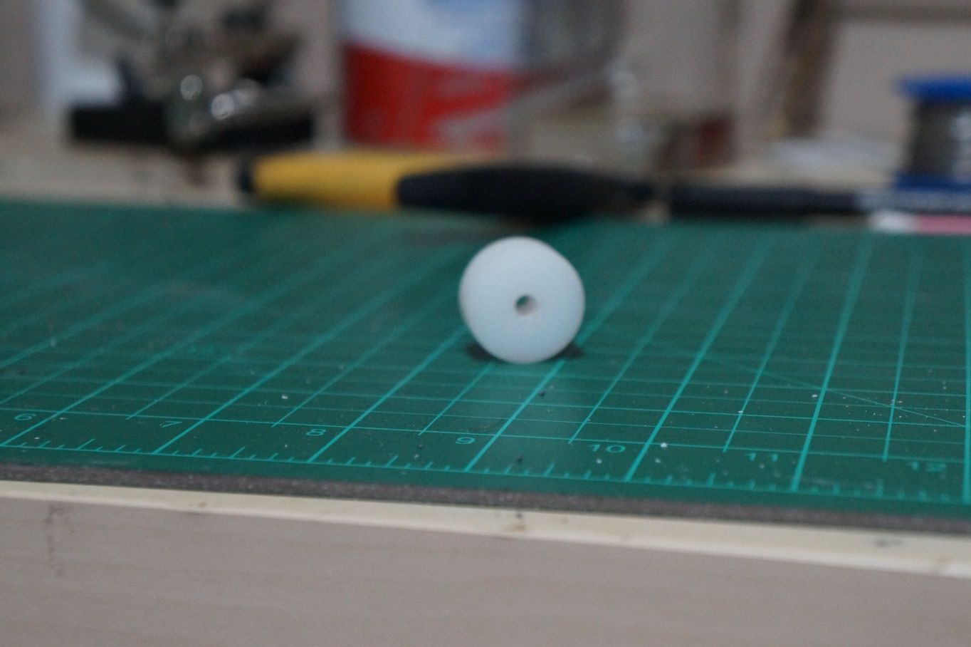

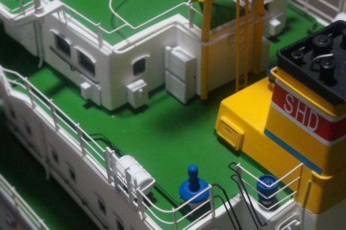

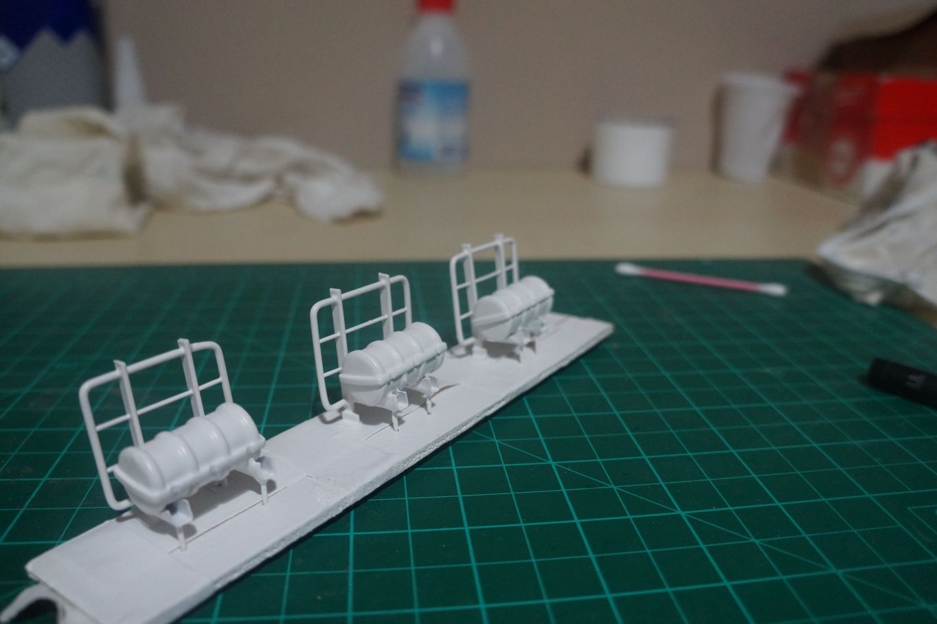

Sigo construyendo con más locura y entusiasmo que nunca :lol: :lol: he aprendido a que cada uno hace lo que puede pero siempre con un mínimo de calidad. Estos días me apetecía construir las balsas salvavidas y sus soportes. Las balsas las he construido de metacrilato los nervios son de plástico evergreen.
Los soportes están hechos de latón chapa, varilla y pletina. Este es el material empleado. Para acabar wash primer de un componente y esmalte sintético mate color blanco.
Reciban un cordial saludo.

Jomaal las balsas son de metacrilato, el nervio del eje de simetría es como he dicho tira de evergreen 2 x 0.25 varias capas, el núcleo lo torneo los nervios centrales también están torneados con el calibre de altura saco los ejes de simetría, marco con el rotulador donde va colocado el nervio central y paso una fresa con el taladro proxxon de mano (no tengo fresadora de sobremesa). Luego es cuestión de masilla putty de tamiya y de limar lo hago con limas de joyero y como he dicho la pintura.
La herramienta de joyero es buena para nuestro hobby

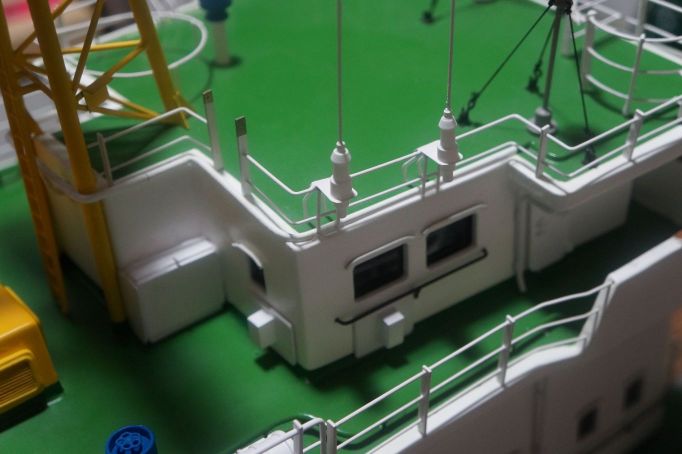

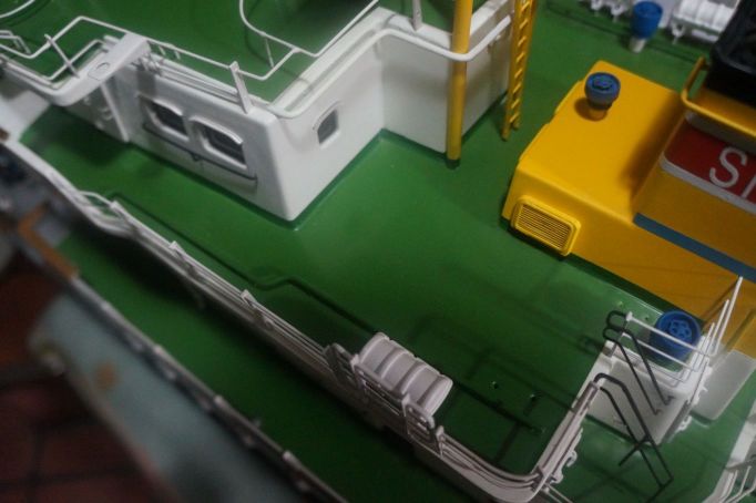

Hola a todos, muestro los últimos avances según me apetecía construir. En los casos que muestro las piezas terminadas es por que su construcción no tiene ningún misterio.
Gracias por seguir este hilo.
luis0027.

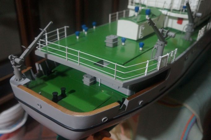

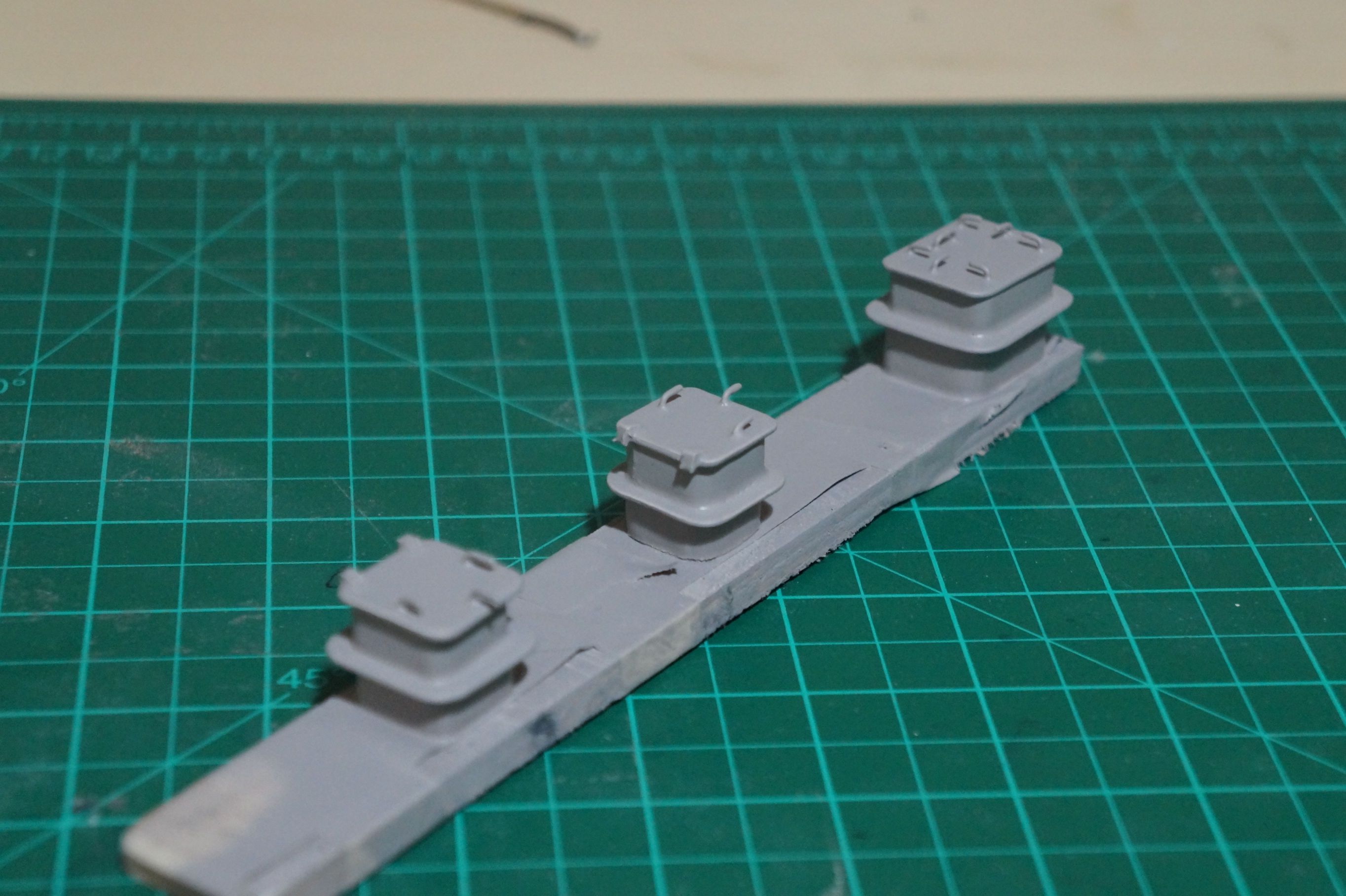

Muestro cajones colocados en cubierta de popa y cubierta de botes.
Muestro cajón situado detrás del torno en cubierta de trabajo.

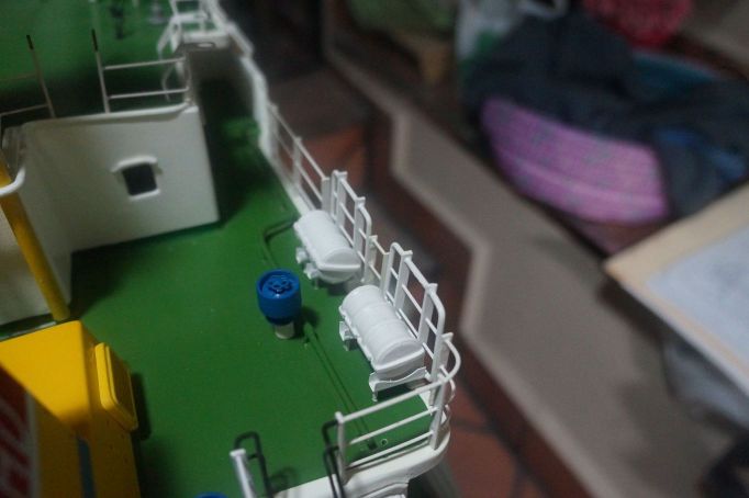

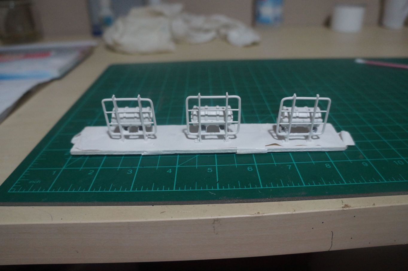

Muestro balsas de estribor.
Muestro balsa de babor.

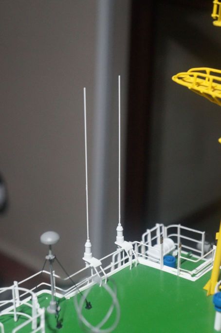

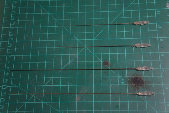

Antenas terminadas listas para la fase de pintura.
Antenas de babor terminadas.
Antenas de estribor.

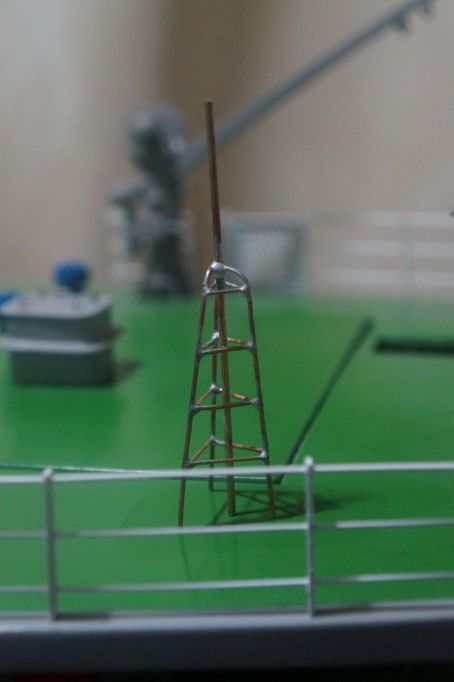

Antena en fase de construcción por cierto bastante complicado de soldar.
Misma imagen desde otro ángulo.
