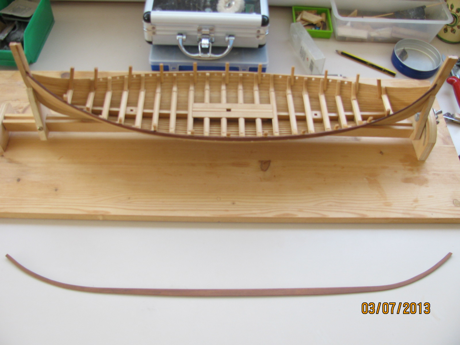

La madera que vallas a poner tiene que doblarse bien en sentido lateral, yo ya he tenido alguna experiencia con el peral y tiene esas cualidades además de dar una buena terminación.
¿Que combinación de maderas podías hacer, peral para las 13 primeras tablas, la nº 14 esta es donde van colocadas las falucheras y las tapas yo las haría de la misma madera Boj y tendríamos cierta garantía por el tema del torneado, la nº 15 en algún tuno pálido nogal claro, olivo y las regalas junto con las tapas podías repetir y poner peral, bueno esta es una idea seguro que los compañeros que visitan la pagina tendrán otras opciones y como decía aquel “ cuatro ojos ven mas que dos pero menos que seis“
Otra cosa prueba con una tabla de peral, haber si puedes hacerla en una sola pieza, yo creo que de cortarla por la mitad, te quedaría una línea de empalmes en el centro de la nave y….. no se como resultaría.
Amigo michael seguimos en contacto
Un abrazo Liberto
Nota: Te paso una imagen de cuando yo le di forma a la traca nº 15 de caoba cubana, pero ademas con el inconveniente de un secado de varias decenas de años por no decir mas de un centenar, no creo que tubieras problemas con el peral
Medidas de la tabla decaoba largo 70cm. ancho 0,8 m/m espesor 0,2 m/m

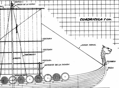

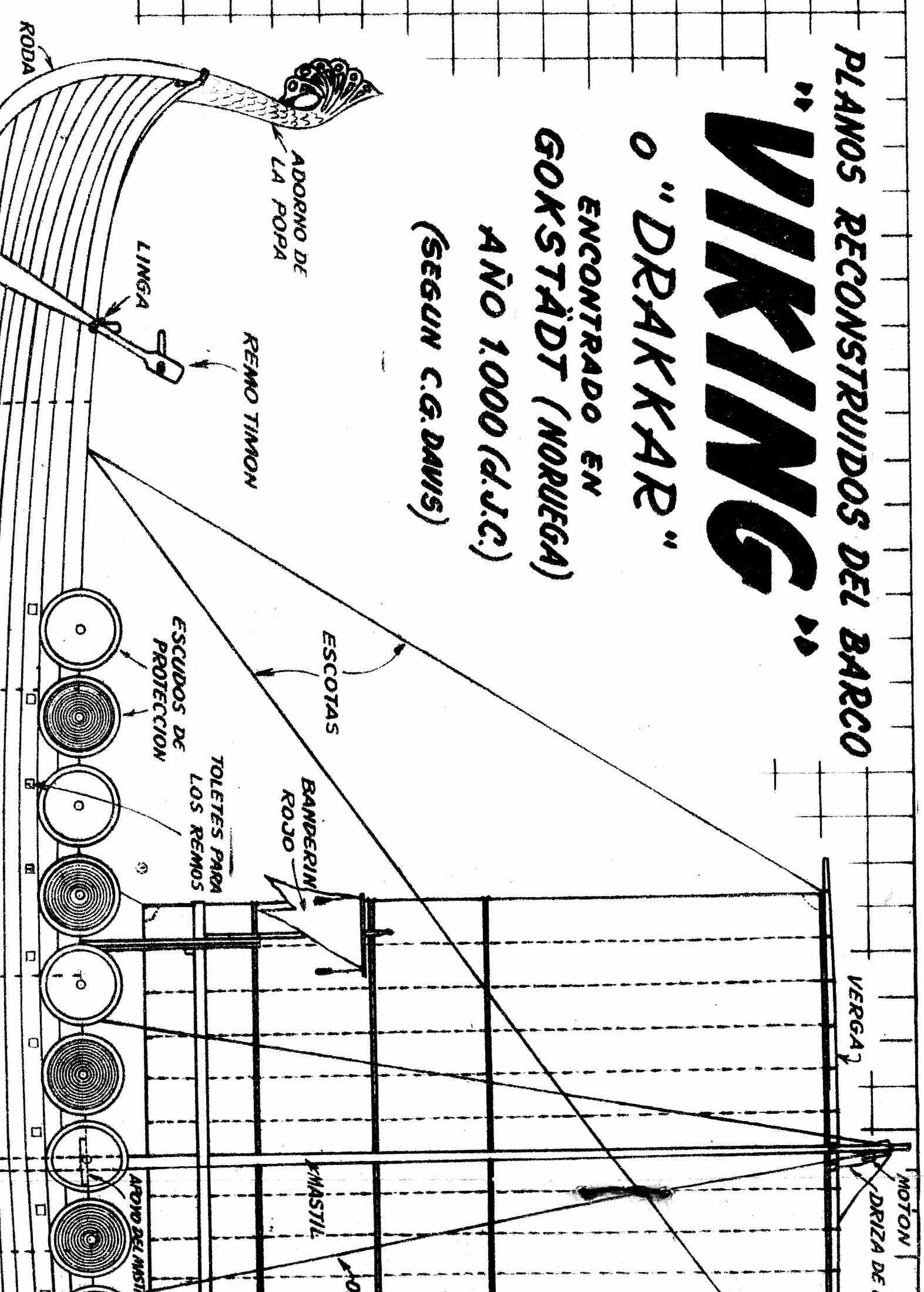

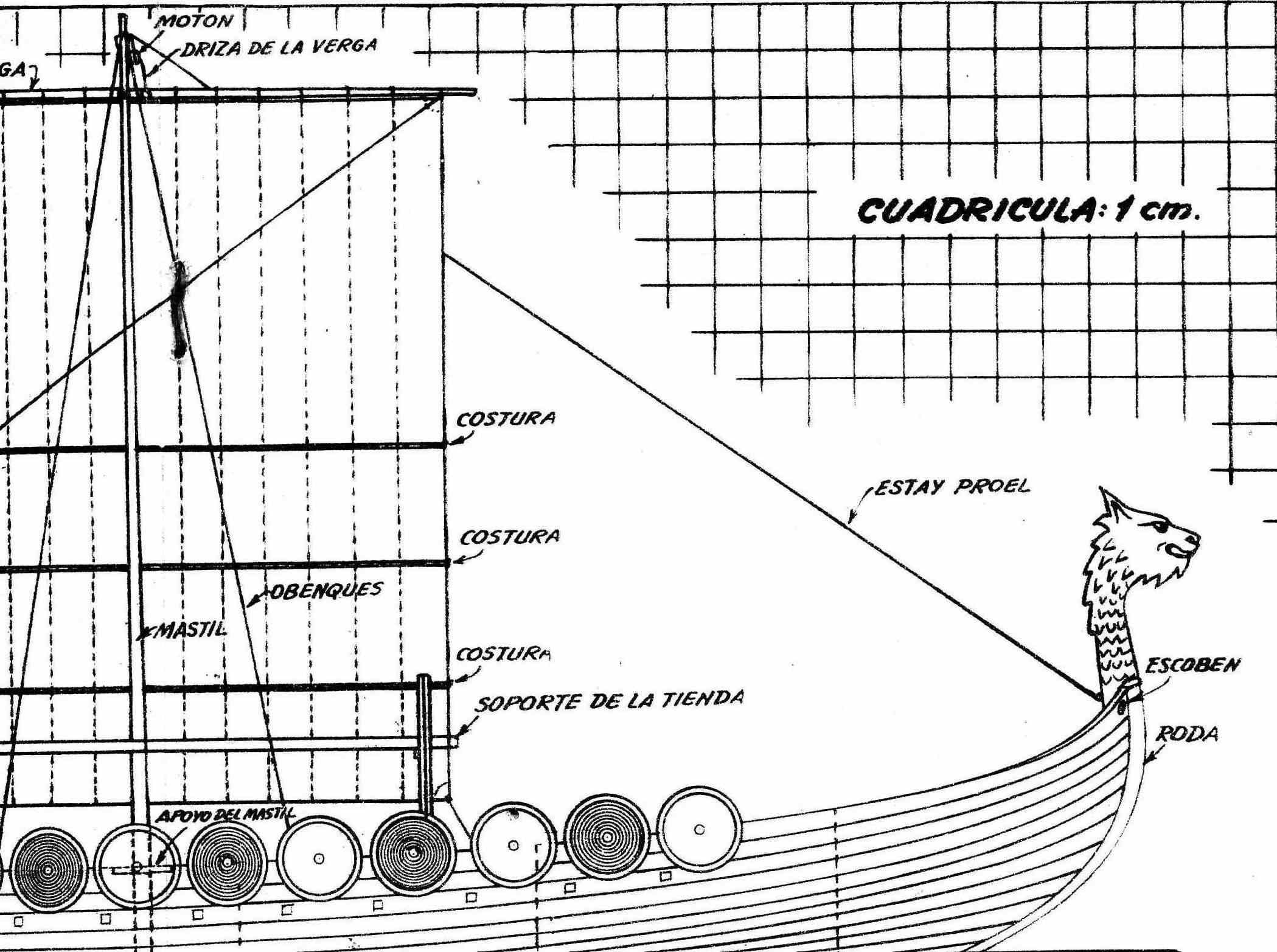

Esta misma mañana mirando por los foros me he encontrado con esta nave vikinga donde se aprecia los dos elementos, y la verdad que no se ven nada mal, las medidas se pueden ajustar y el frente mas o menos también, que te parece Leopoldo.

En cuanto a las cabezas en los extremos de las rodas como bien dices hay tiempo. No sé si has visto la que lleva la replica en el vídeo que indiqué. Supongo que los noruegos se habrán documentado suficientemente antes de elaborar esa cabeza, pero también creo que puedes poner la que te guste. Seguiremos investigando, pero si las quieres para ya te dibujo las del MNM.
Sobre el plano que has encontrado, la cabeza de proa no está mal, aunque no es un diseño escandinavo. La de popa es a mi modo de ver totalmente inadecuada, es un motivo decorativo de origen seudo-egipcio.
Por otra parte, en mi opinión, el autor del plano comete algunos errores como por ejemplo:
No había escobenes
Los obenques no llaman a proa del palo
El palo es muy corto para esa vela.
El palo no apoya en un banco
Las falucheras no eran cuadradas
Lo que llama escotas son las brazas
No ha entendido cómo funciona el timón
etc

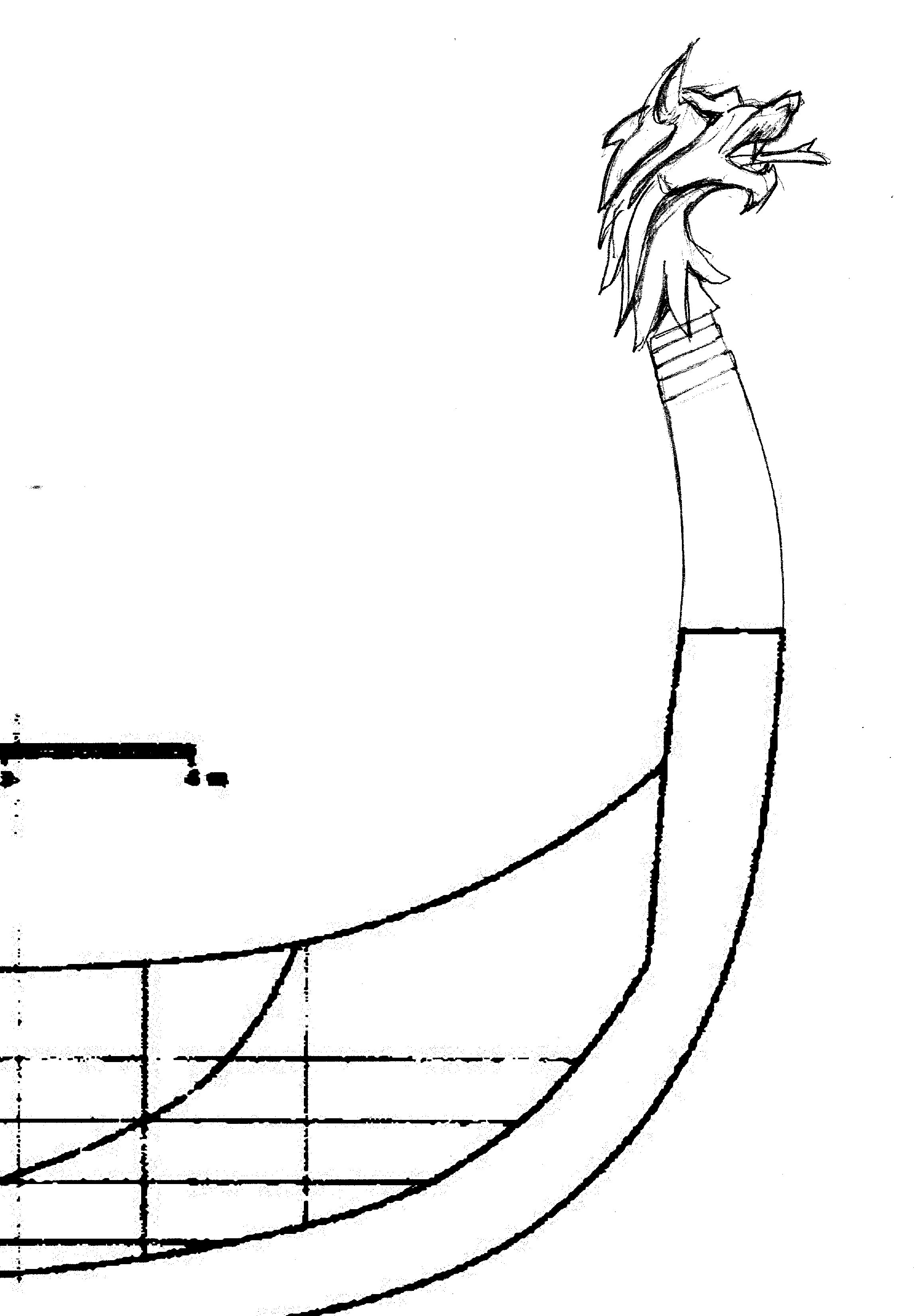

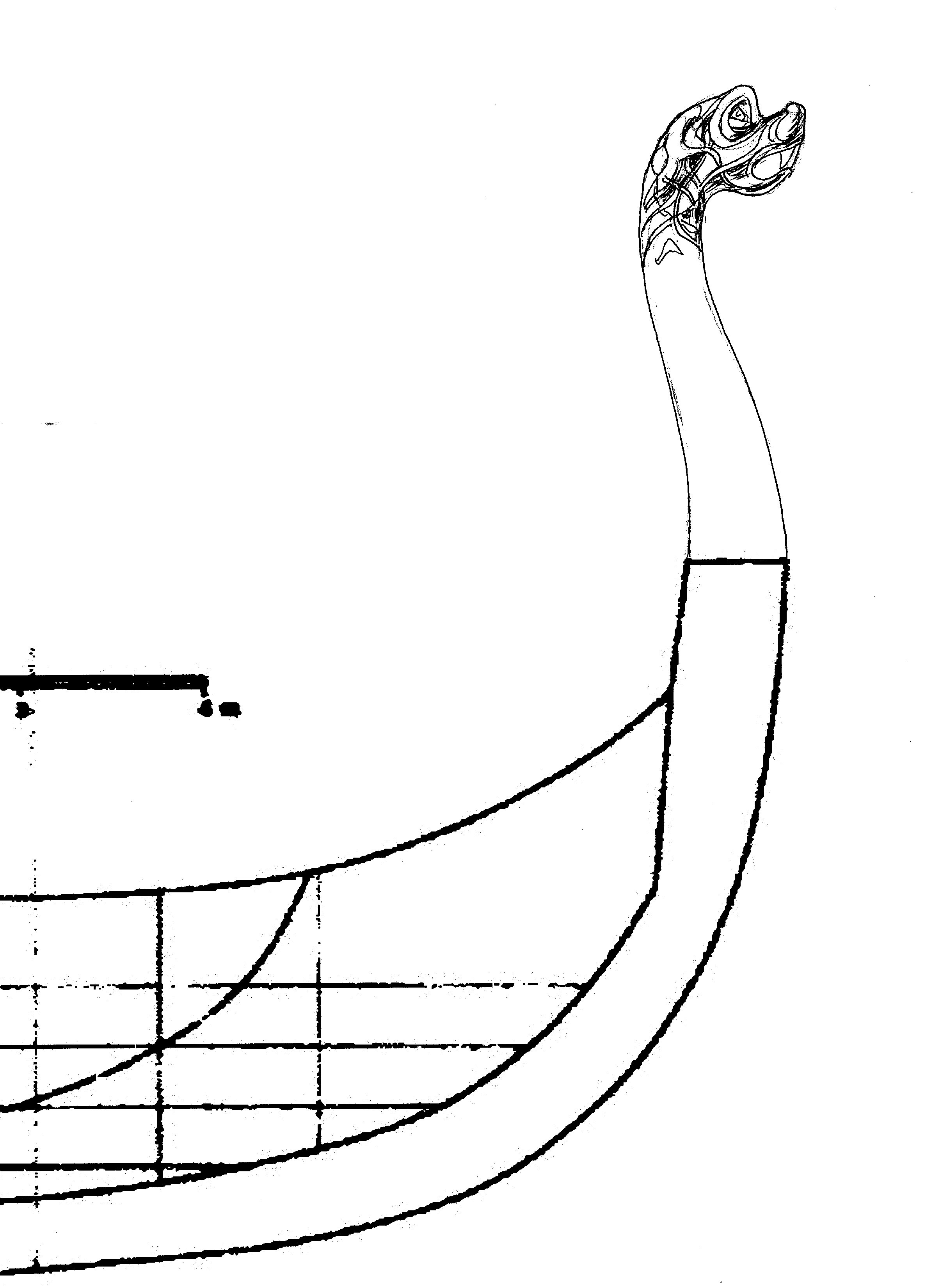

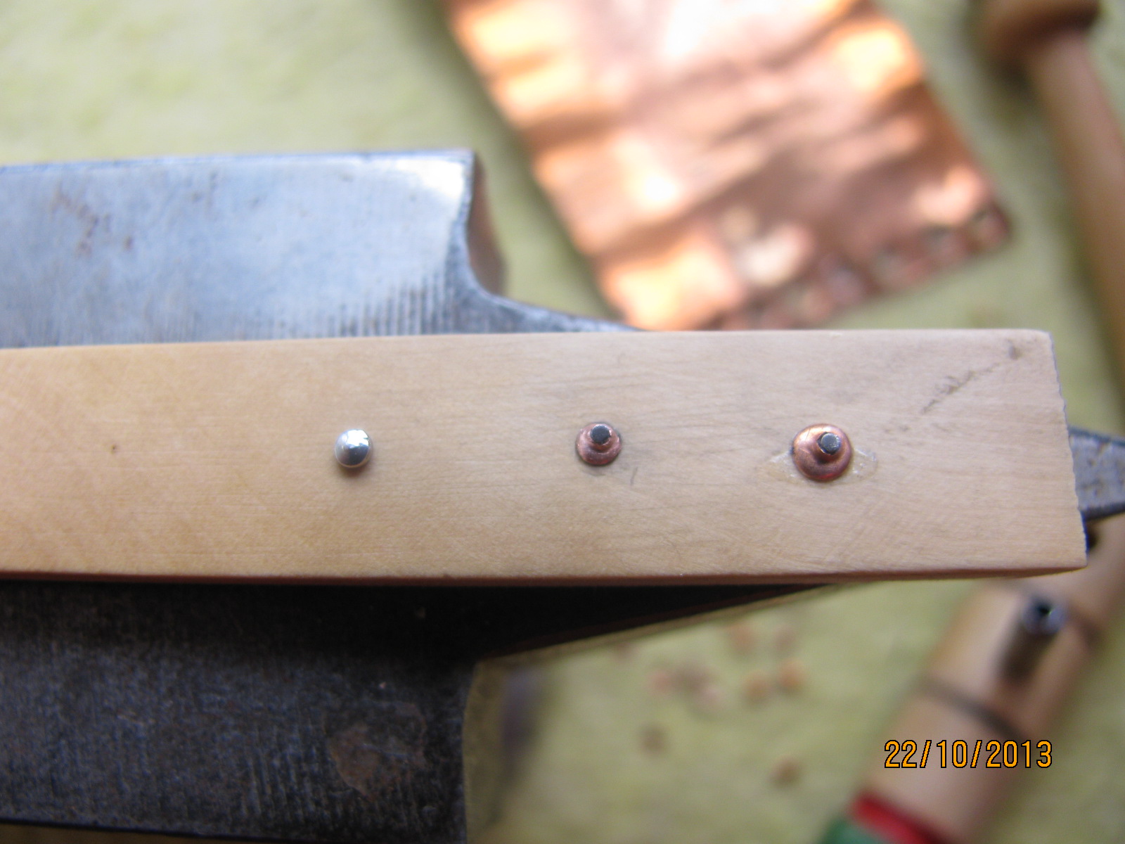

Buenos días Leopoldo, Carlos, Michel, Diego y compañeros que visitáis esta pagina, quiero pediros que me perdonéis por no contestar con la prontitud que vosotros amigos míos merecéis. Solo ha sido uno de esos baches que de tarde en tarde se nos presenta, una especie de “ pájara “que no me dejaba hacer nada y todo debido a las arandelas de los remaches, que después de preparar un buen montón, empiezo a montar y boy viendo que la escala se me escapa de las manos, y que la única solución es hacerlas a un diámetro mas pequeño, así que desconecte el taller y coincidiendo con las fiestas de mi pueblo, me he tomado unos días de descanso, pero bueno ya estamos de nuevo en marcha, y creo que con lo de las arandelas resuelto.
Leopoldo, pongo mucha atención en las recomendaciones que me haces, cosa que te agradezco ya que siempre van bien encaminadas y al final….bueno a ver si entre todos sacamos una” Nave de Gokstad “ lo mas fiel posible con la real.
Aquí paso una imagen de una cabeza que puedo hacerla sin mucho problema, y además se adaptaría perfectamente al extremo de roda que yo tengo hecha.

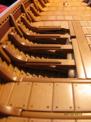

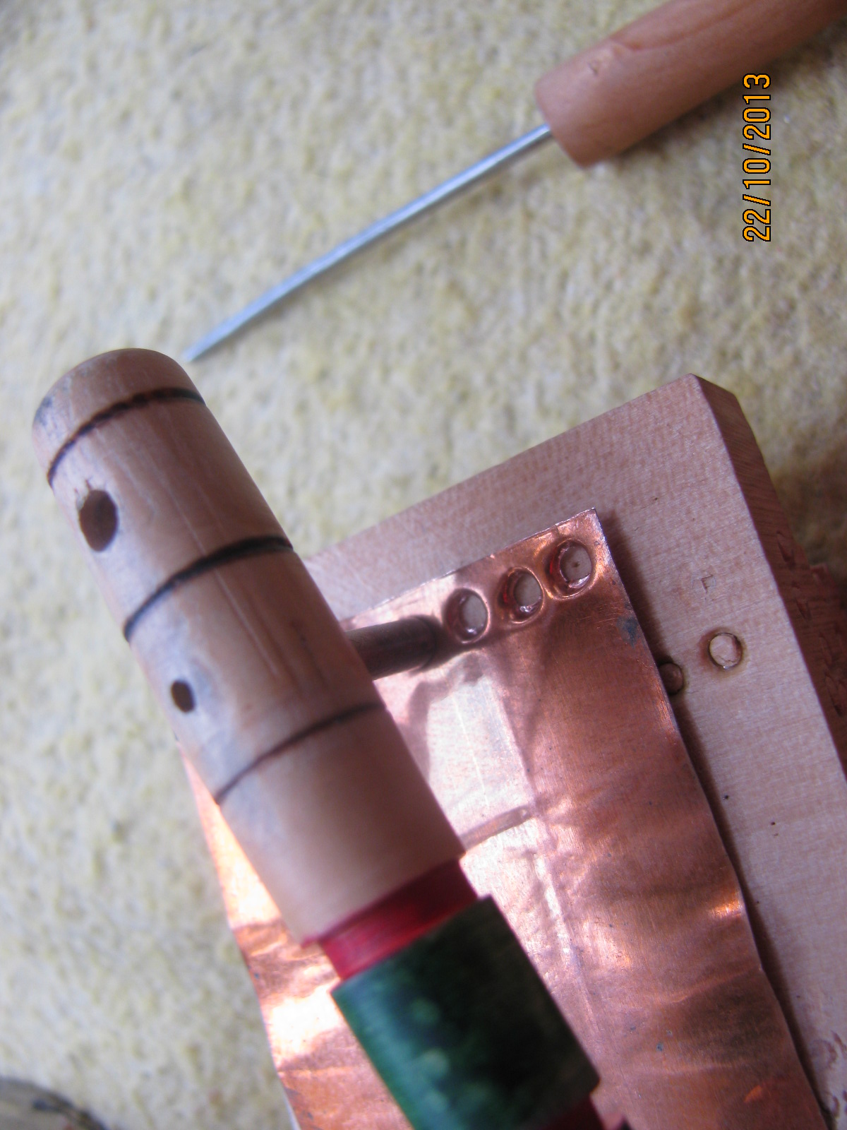

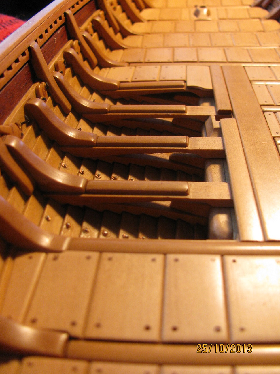

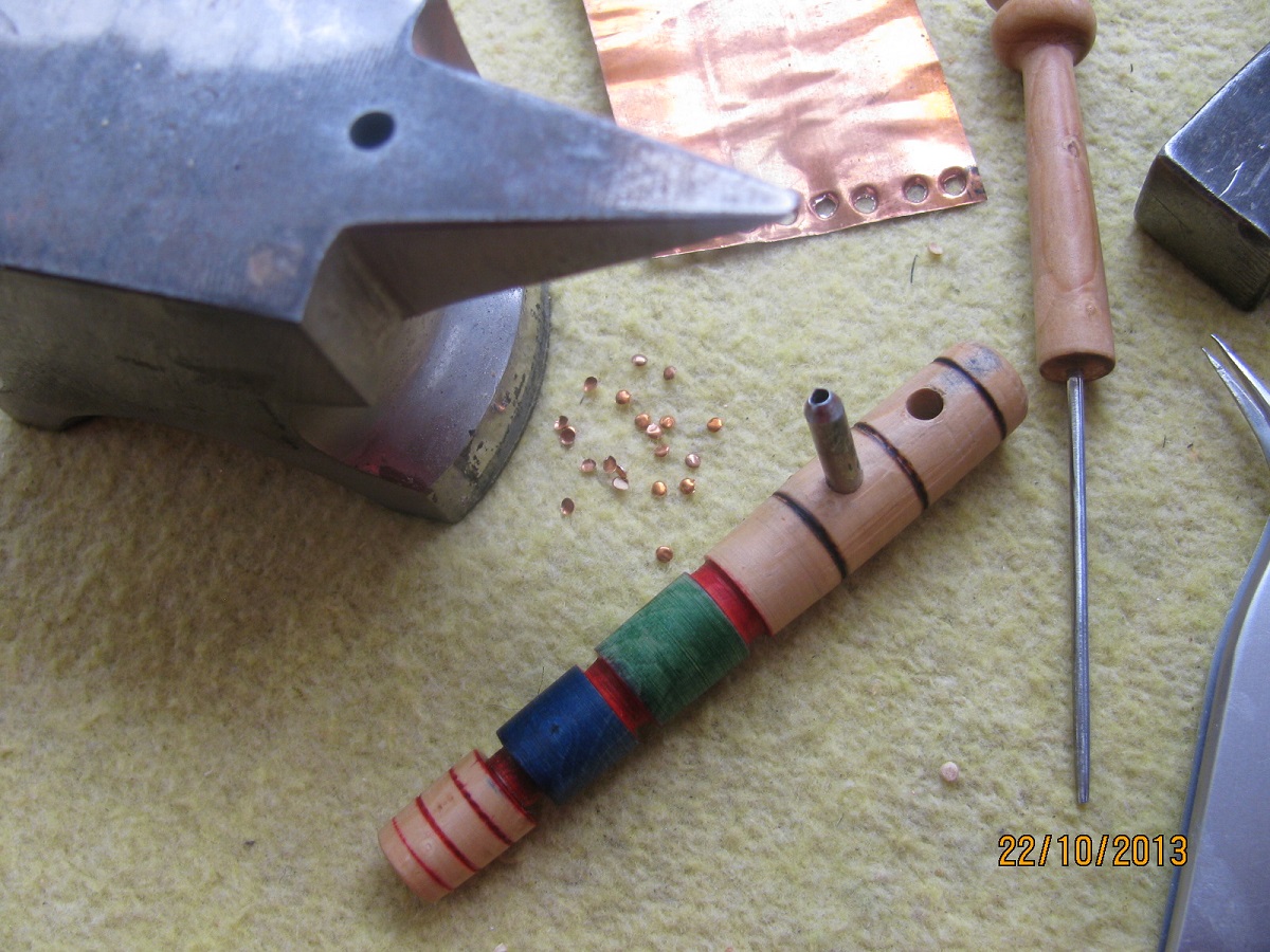

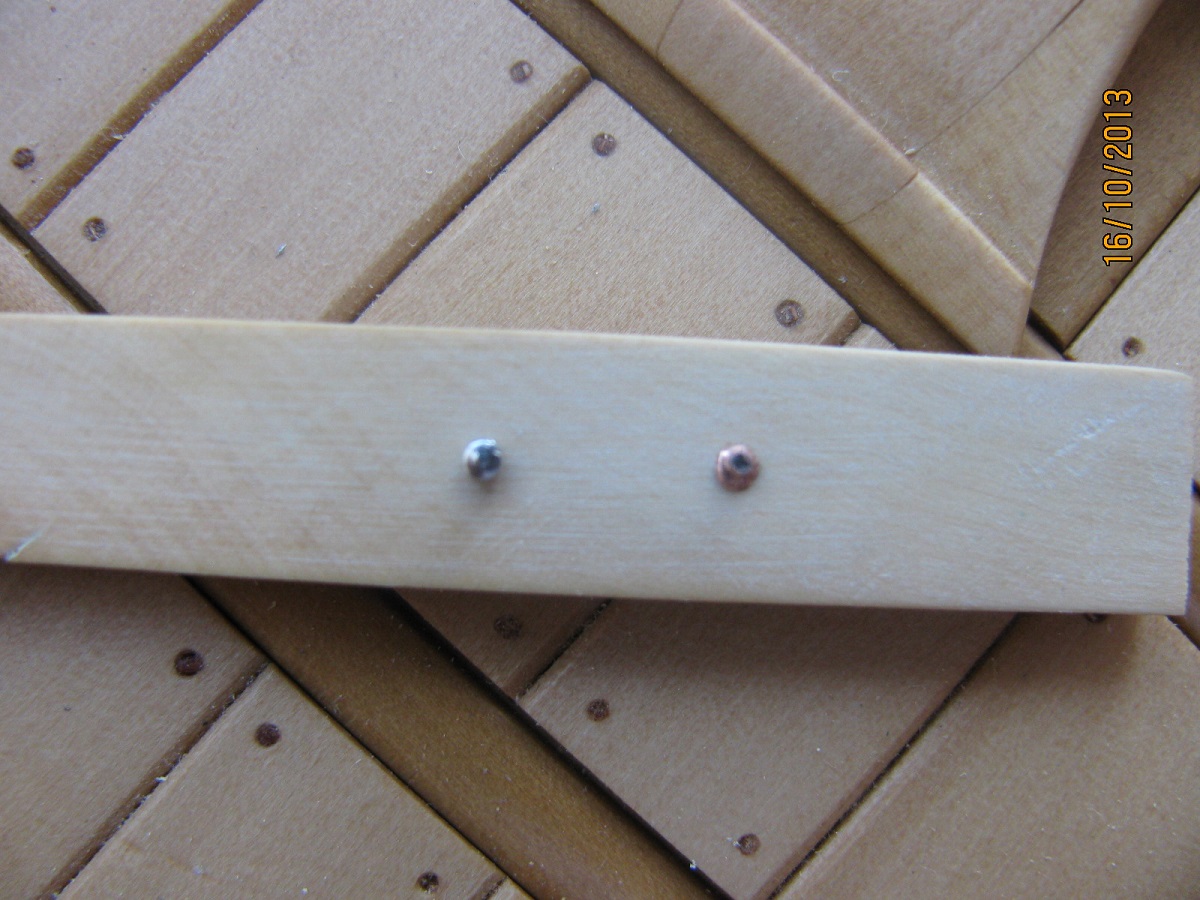

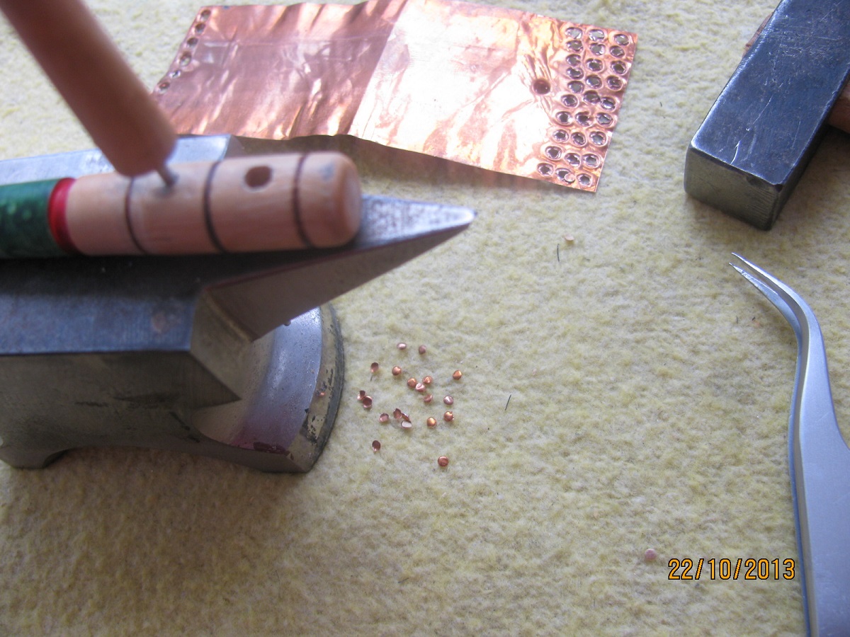

Aquí os dejo unas imágenes de cómo prepare las nuevas arandelas y de cómo van quedando una vez colocadas.
Mis mejores deseos para todos Liberto
la arandela tiene un diametro exterior  de 1m/m y el interior de 0,5 m/m.<br />realizada en chapa de cobre de 0,2m/m
aqui podeis apreciar la diferencia en tamaño de la primera arandela que hice 1,6m/m de exterior y la actual con 1m/m  de exterior las dos con 0,5 de interior

Hola Liberto, me alegro de leerte de nuevo.
La cabeza que pones es muy difícil de hacer a tu escala y además no la entiendo bien por el contraluz de la foto, pero si te gusta , lucida si que es. De todas formas sabes que puedes contar con las mías u otras, y son igual de fáciles de adaptar a las rodas.

Las arandelas nuevas son el tope, ahora sí que están a escala, aunque la verdad las de antes no me parecían mal. Para hacerlas yo usaría de martir en vez del yunque un cacho de formica, por la vida del sacabocados.

Referente a la forma de hacer el troquelado de las arandelas, efectivamente en ningún caso se debe de hacer sobre un yunque o algo parecido, si miras la imagen 029, comprobaras que coloco la chapa de cobre sobre un taco de madera, en este caso es de boj, pero cuando tengo almacenado en el sacabocados 10 unidades aprox. aprovecho el orificio que trae el yunque y con un pasador boy sacando todo lo almacenado en el sacabocados y van cayendo sobre este paño que coloco debajo.
Sobre las tracas, efectivamente yo las tengo sacadas y puestas en una sola tabla, esto no quiere decir que sea la mejor opción.
Yo estuve mirando varias formas de hacerlo y me decidí por esta, posiblemente sea la mas delicada por la precisión en la medida y el ajuste en la roda y codaste , pero salvando esto es la mas rápida de colocar.
Otra seria colocarla en dos tablas, los ajustes en las rodas ya no supondría ningún problema, salvo tener 16 uniones que por muy bien que queden…. bueno esto siempre se notaria salvo que se decidiera por pintar o tintar el tingladillo.
Cave la posibilidad de hacer la traca en tres tablas, y de esta manera ir alternando y estaríamos aproximándonos a la forma real, ( la traca se hacían en tablas de aprox. 3,5mt. lo que suponía entre 6 y 7 tablas por traca) y los empalmes quedarían mas difuminados, pero podemos tener el problema de que con unas curvaturas tan pronunciadas los empalmes no salieran todo lo bien que quisiéramos.
Yo lo he visto de esta manera y así lo he llevado a la practica y….bueno por aquí vamos.

Hola Liberto, hace poco puse un enlace de youtube para que vieras la cabeza que le han puesto a la réplica de la nave de Gokstad, no sé si lo has visto o si no te gusta " onclick="window.open(this.href);return false;
También te mandé por privado dos dibujos míos uno a partir del tapiz de Bayeux y otro de una imagen de internet, creo que no has visto el mensaje, los pongo aquí. Si quieres más vistas de estos dibujos las puedo hacer fácilmente y si tienes otra idea puedo intentar desarrollarla siempre que se vea bien, la imagen que has puesto ya contesté que no la entiendo bien, pero si tienes mucho interés puedo intentar dibujarla, aunque me parece muy difícil a tu escala. Yo, de hacer, haría la cabeza de serpiente, por facilidad y por autenticidad.

Leopoldo, las cabezas son las adecuadas, y como me comentas se pueden adaptar muy bien a la forma de la roda, empezare con el dragón y posiblemente mas adelante haga también la serpiente., pero esto una vez termine la nave. Leopoldo ¿ hay la posibilidad de sacar vista frontal del dragón y mas delante de la serpiente ? me seria de gran ayuda , pero si ves que te supone un engorro ya miraría de apañarme.

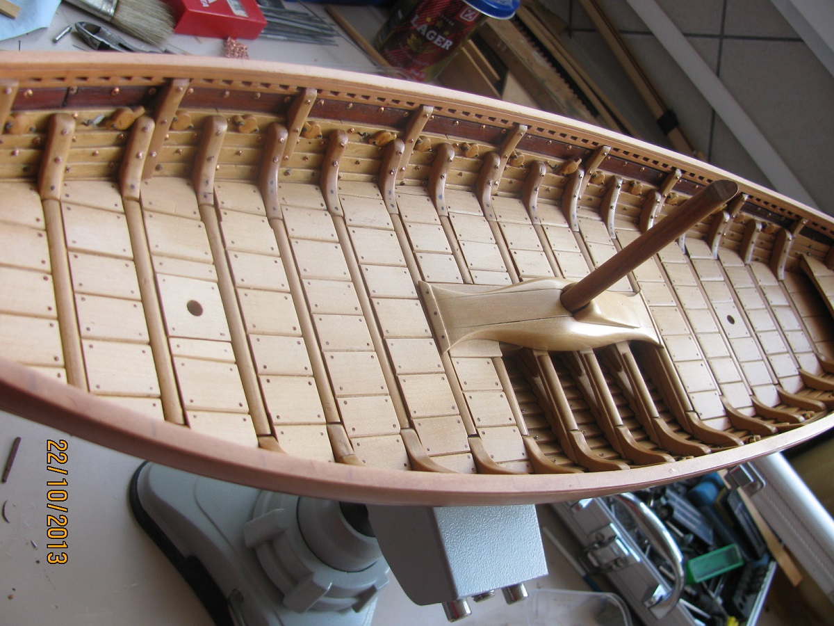

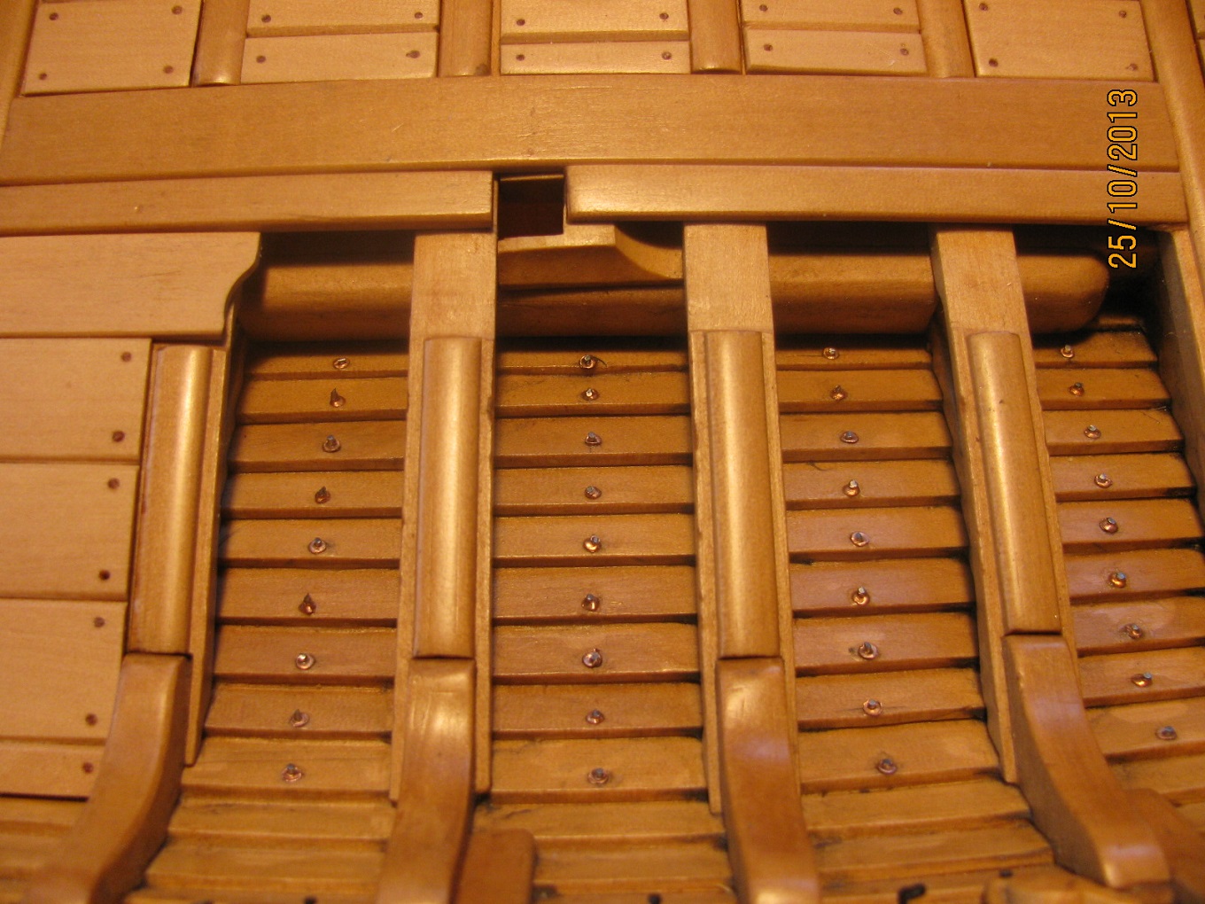

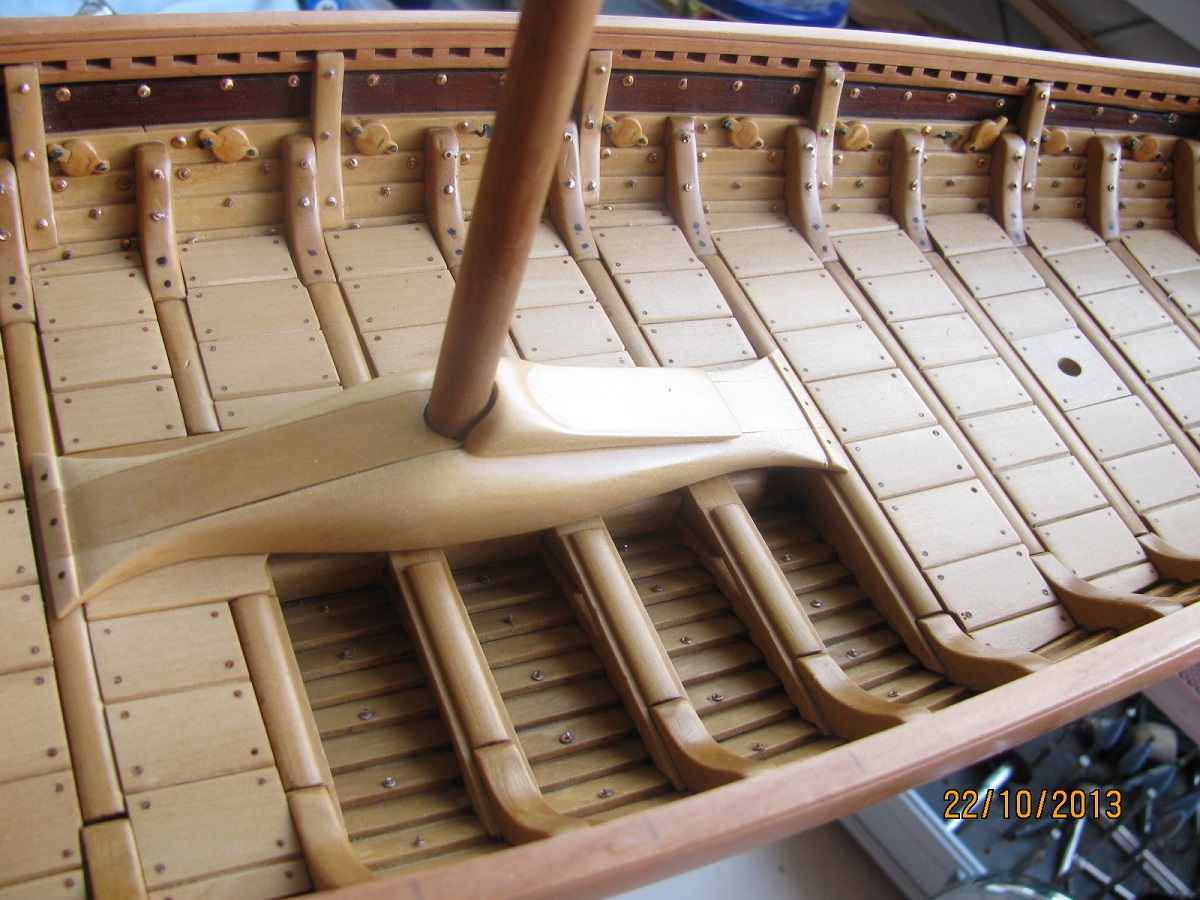

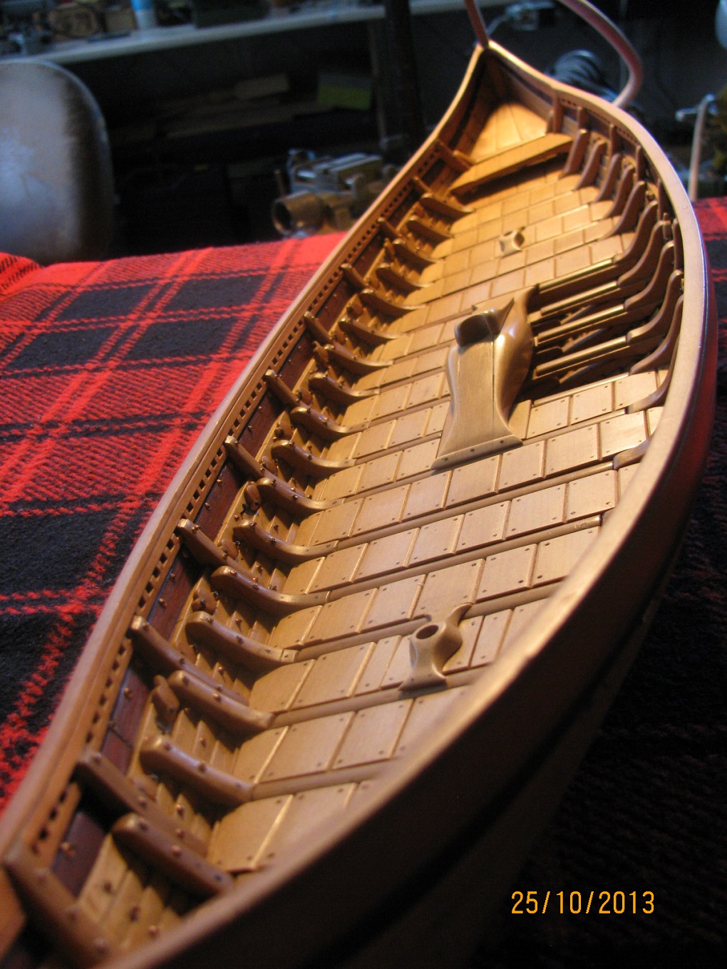

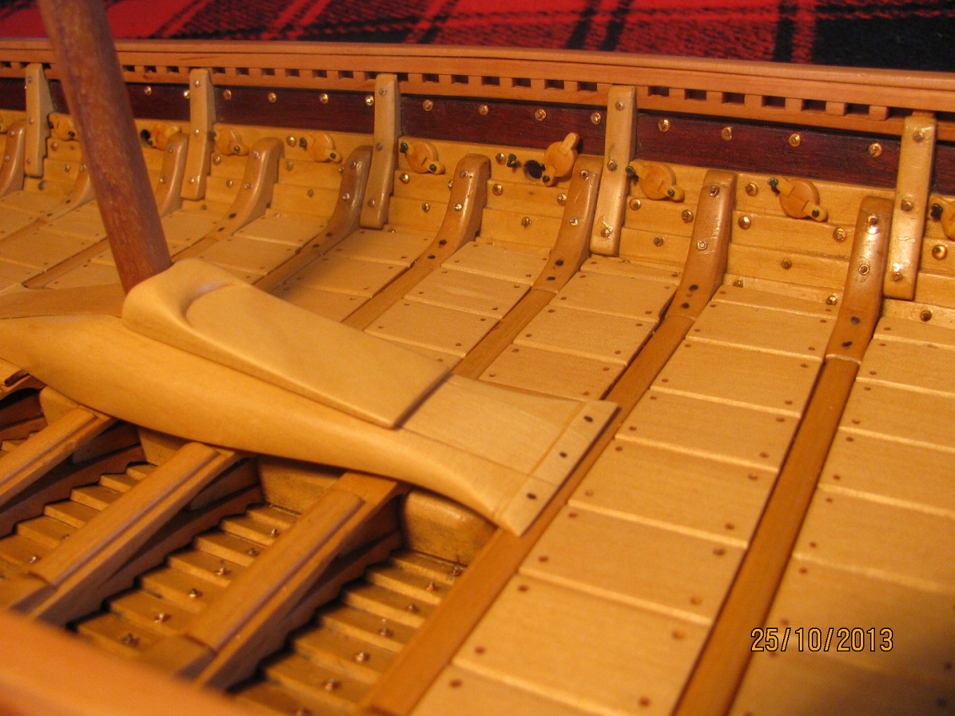

Os dejo unas imágenes de cómo quedaría dejando esta parte de la cubierta sin poner las panas
¿qué os parece la idea?

Muchas gracias liberto por tu aclaración respecto a los empalmes de la quilla,torpe de mi que no mire el vídeo
Respecto a lo de las panas,personalmente es cuestión de cada uno,pero creo que si quedaría muy bien abiertas con lo que se vería todo el trabajo del forrado interior.

Hola Liberto, estoy seguro de que sin mis recomendaciones la nave de Gokstad hubiera quedado igual de bien, pero agradezco que las hayas considerado.
Respecto a poner o no las panas para que se vea el interior, no sólo los remaches, si lo vas a dejar en estático del estilo del de el MNM debes dejar las panas quitadas para que se vea el interior sin duda alguna, pero si lo vas a representar en navegación creo que debes poner las panas.
Existe un placer perverso entre maquetistas en hacer detalles que no se ven, pero que uno mismo sabe que están ahí.

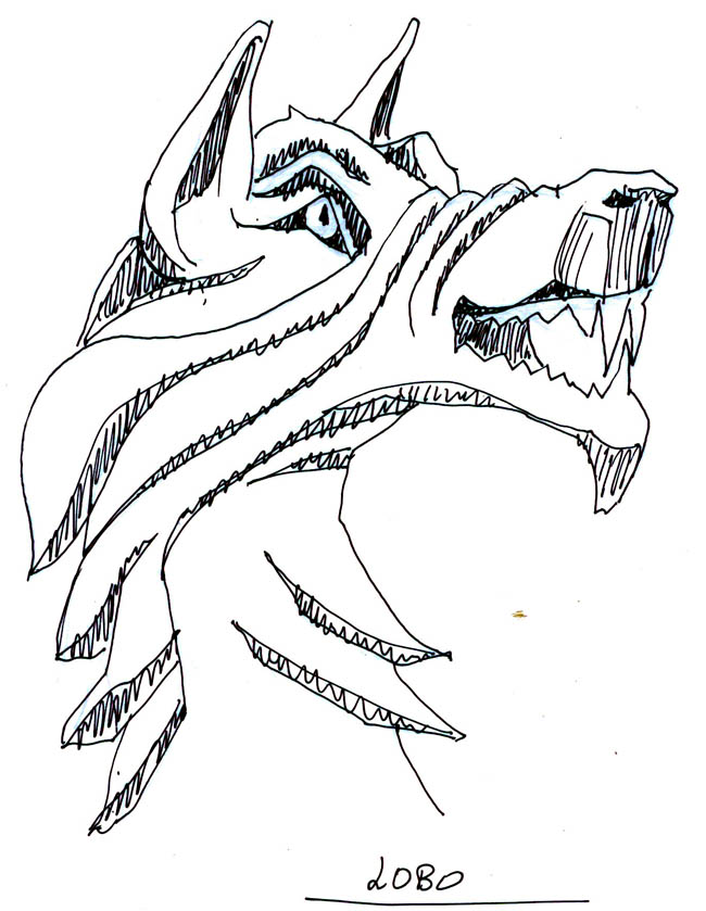

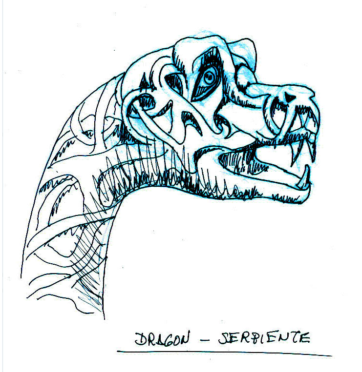

Respecto a las cabezas, te hago un par de dibujicos de tres cuartos, porque la vista de frente no suele ser representativa.
No sé a quién te refieres cuando dices "el dragón" supongo que te refieres al lobo.
La dificultad está en el tamaño. Si usas pantógrafo o algún tipo de copiador con la fresdora podría intentar hacer unas plantillas, a ver qué sale.
