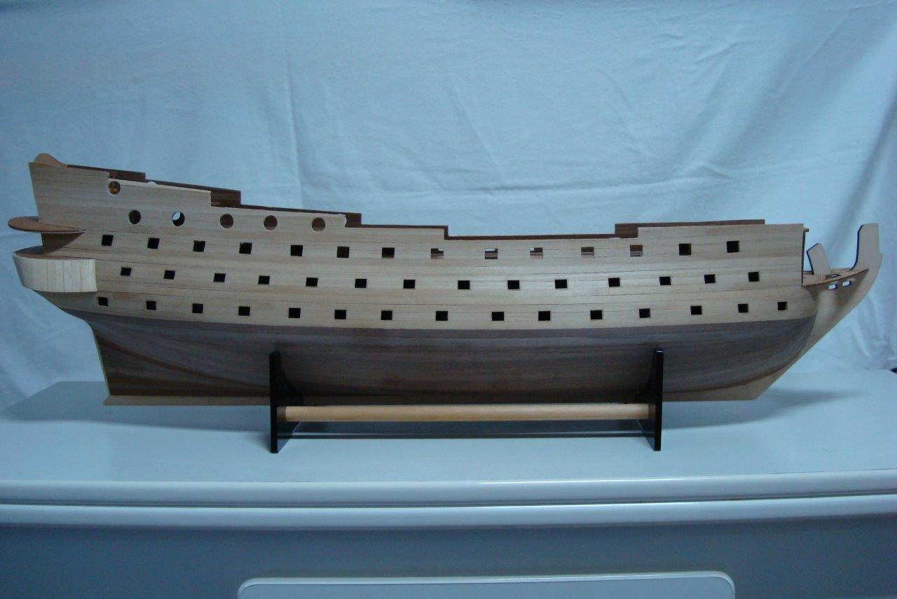

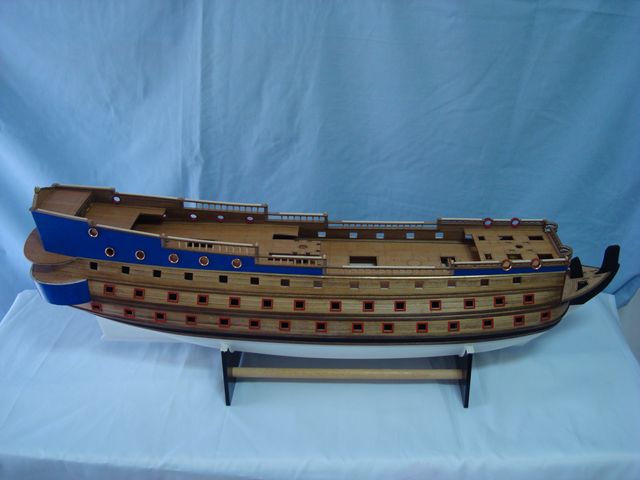

Ya termine la tarea de las troneras, al menos, la primera de ellas es hacer los "burejos".
Ya tienen sus premarcos puestos y tintados en nogal. Ahora parece un barco a topos, jaja
Por Estribor
Por Babor
Detalle de la tronera tintada en nogal
Y ahora el dilema. Llegamos al paso de empezar el segundo forro y aquí las dudas que os pongo a ver que os parece.
Tenía intención de ir forrando el casco con listones de 10cm de largo que a escala serían unos 7,5 metros. Y aquí las dudas?
- Es una forma correcta de forrar?
- En caso afirmativo, que secuencia habría que tomar o se iría por libre?
- Mejor el listón de punta a punta ?
Por otro lado, se me presenta también la duda de la parte de la obra viva que en este modelo, a priori va pintada en blanco.
Es necesario y recomendable forrar nuevamente y luego pintar o puedo aplicar un buen sellador, dejar la superficie preparada y pintar ?
El único modelo que pinté es el bot de llum y solo llevaba un forro... pero es cierto que era bastante pequeño.
Eso es todo. Quedo a la espera de vuestros consejos.

Hola Carlos,
Pues yo en mi navío cuando llegué al momento de forrar con listones enteros o por el contrario dividirlos cada x centímetros tomé una decisión intermedia. Me explico: efectivamente queda mucho mejor si los cortas a la medida adecuada (ahora mismo no recuerdo la medida de los míos) pero hay que tener en cuenta que no todas las tracas tienen exactamente la misma anchura con lo que no se yo cómo te va a quedar al final. He visto gente que lo ha hecho y se ha arrepentido.
Al lío, yo lo que hice en su día fue colocar listones enteros (si te dan para forrar de proa a popa, claro está) y después, con ayuda de un formón, vas marcando los "cortes" en los listones simulando la longitud de los tablones.
Respecto a pintar la obra viva en blanco...eso ya es cuestión de gustos, pero como bien dices, si va a ir pintada no le veo mucha cosa poner el segundo forro para después pintarlo y taparlo. Si hay algún cintón que separe la obra viva de la muerta yo no forraría con segundo forro. Creo que todo depende de si se va a notar un "salto" entre ambas obras...
Un saludo y a seguir así de bien.

hola carlos: no se si te servira como lo hice yo en el soleil, el material me llega con tracas de 30 cm. yo los pongo en la parte central por libre, y en proa y popa mas cortos dandoles el rebaje para que todos terminen en el tajamar y el codaste respectivamente , los de proa y los de popa, puedes ver mi hilo y ver como quedan, te esta quedando de lujo el san felipe, saludos
carlos.
Re: San Felipe 1690 - Panart
Hola Carlos.
Yo puse todo el segundo forro, quería que la obra viva, aunque fuera pintada, tuviera la sensacion de madera. Por mucha pintura que se aplique se notan las tracas del forro, y, dependiendo de la madera, también se aprecia la veta. Las tracas eran de una pieza.
La pintura era sintética, la apliqué directamente a la madera para no tapar el poro, después de cada mano pulía lo pintado con lana de aluminio. Cuando estuvo el blanco a mi gusto, acabé dando cera color nogal para reforzar el efecto del forro.
Jesús
Jesús

Miraré el tema de los cintones para ver si se puede aprovechar como punto de partida de la obra muerta.
Gracias por los consejos del forrado. A ver que decido.

Tomo nota de tus indicaciones. Miraré de hacer una prueba con la madera del primer forro y del segundo a ver como queda.
Me estoy planteando también la posibilidad de dejarlo todo en tono madera sin pintar. Hay tantas alternativas que es un lío decidir.
Menos mal que estaís vosotros para ayudarme.

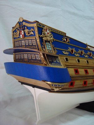

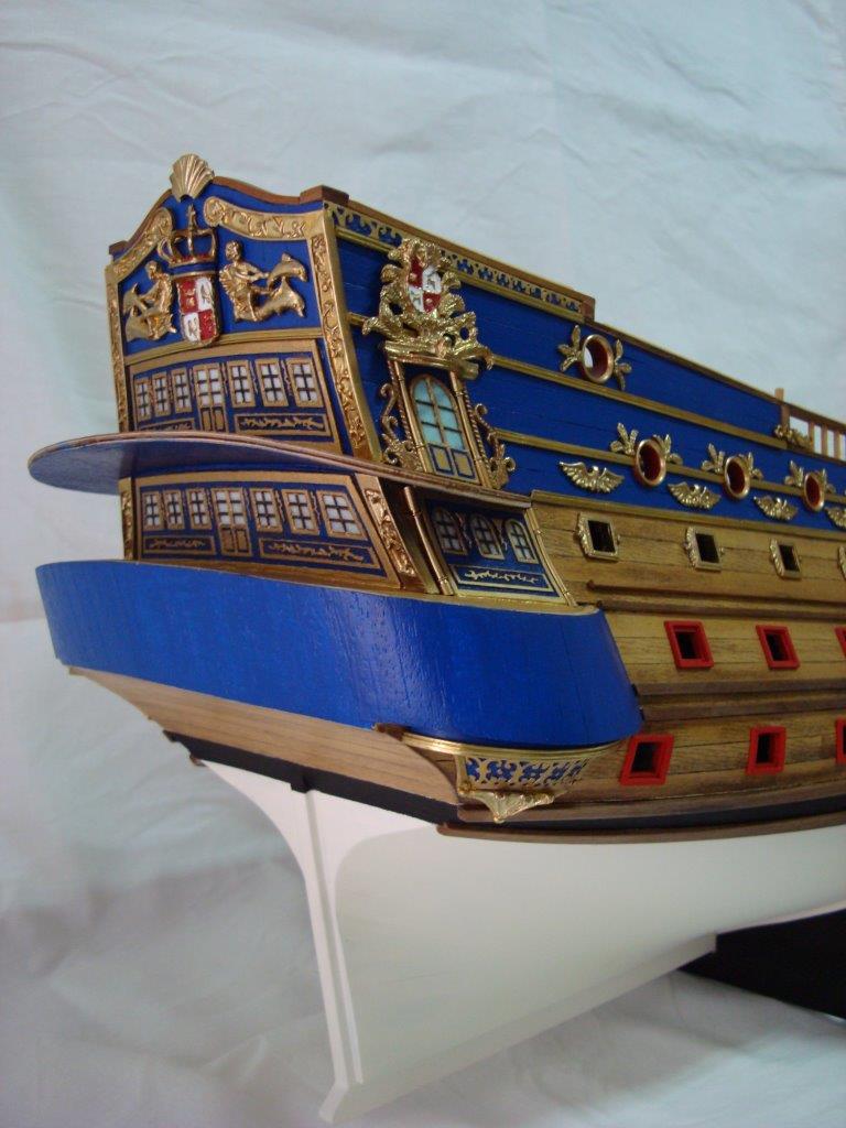

RSCH
- Mensajes: 21
- Registrado: Jue Sep 27, 2007 7:25 pm
- Ubicación: Torrejón de Ardoz.- Madrid
Hola Carlos, buenos días:
yo estoy haciendo también el San Felipe, aunque llevo parado mucho tiempo. No sé, no me encuentro animado...pero bueno, esto es lo de menos.
Al principio, apliqué el segundo forro, y la obra viva la hice con un forro más oscuro, creo que era nogal, con la intención de dejarlo así. Al final, decidí pintarlo y gana una barbaridad.
Voy a ver si me acuerdo de poner fotos....
RSCH
- Mensajes: 21
Posteriormente, con las decoraciones doradas, es sencillamente espectacular...

Muchas gracias RSCH por las fotografías. Si tienes alguna más será bienvenida, así tengo ejemplos con los que ver como queda y hacerme una idea de por donde tirar de forma más "visual".
La verdad es que se ve muy elegante la combinación del blanco y la madera. Además me has dado una idea con lo de poner un forro un poco más claro en la parte superior.
Gracias por comentar y ayudarme.
