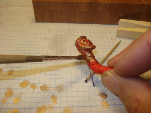

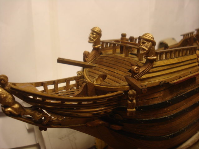

Pintura de las cabezas, a pincel seco, como me sobraba pintura estoy por probarla en las uñas :D.Hablando en serio no me gusta como resuelven la colocación de las mismas, en todas las fotos e incluso el plano, voy a ponerlas de una forma algo diferente pero que no resulten fuera de lugar, proximamente fotos

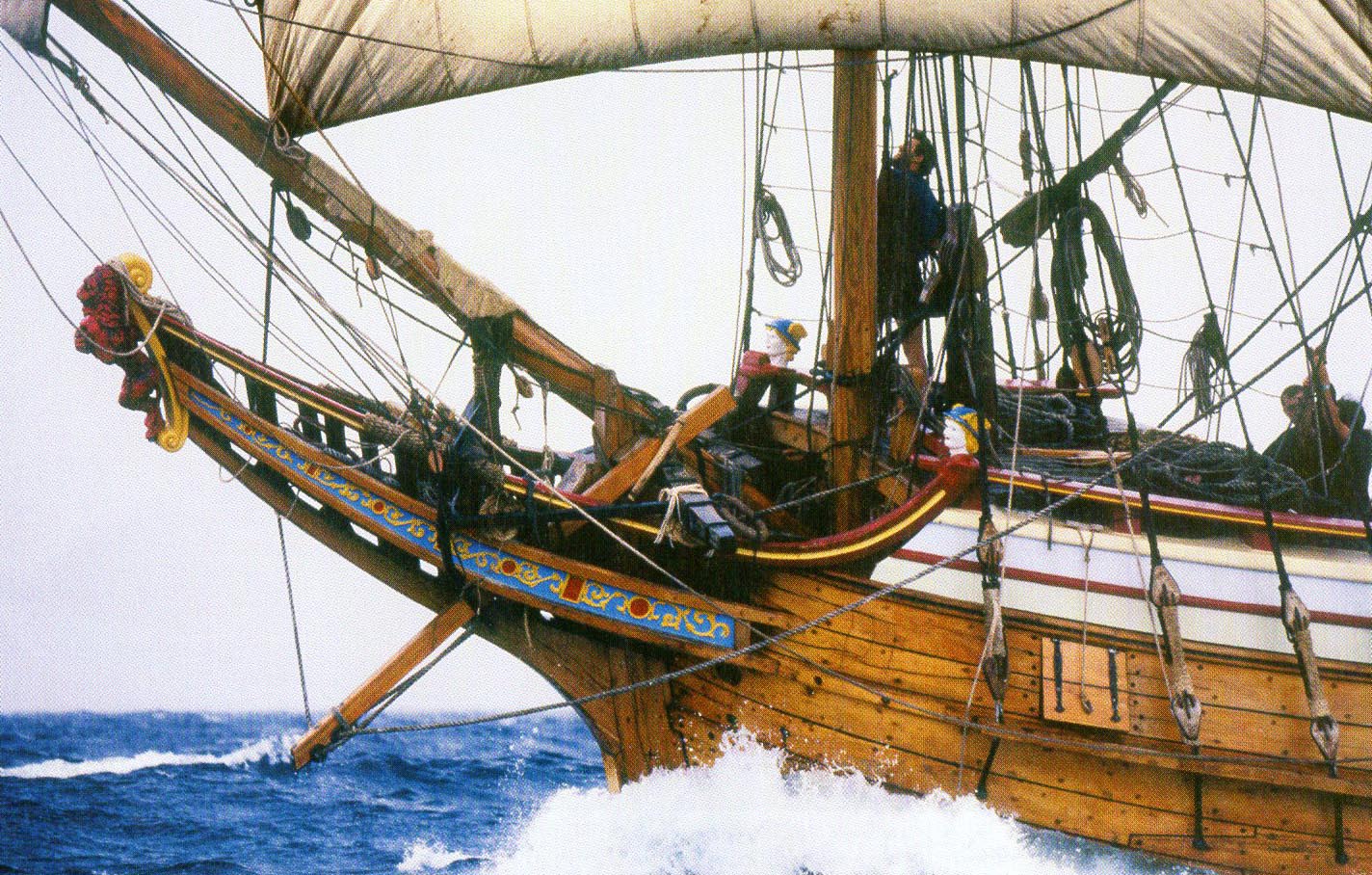

No creo que te sirvan pero pongo unas fotos del Duyfken porque a pesar de la poca definición que admite el foro las encuentro muy bonitas, si quieres la revista te la escaneo y te la mando, son 10 páginas, en francés.
Este barco es de 1616 ( el original) un poco anterior al tuyo y es de la compañía holandesa de indias ( VOC)
Las esculturas son : en el espejo una paloma ( duyfken) con las cabezas de Neptuno y Afrodita a los lados. En proa dos cabezas gemelas de Mercurio, patron de los viajeros y comerciantes, que vigilan la ruta y naturalmente el león.
Lo que me sorprendió del reportaje es que el barco navega muy bien incluso con temporales, quién lo iba a decir con toda esa obra muerta. Casi 4 nudos de media de Australia a Holanda.
Un detalle sorprendente es el pescante de amura que va a crujía, es único y parece el moco del bauprés.

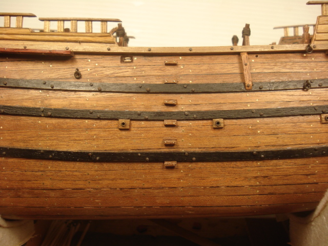

Aunque llevo mas de un mes con problemas de conexión, he seguido avanzando con detelles aqui y alla, colocadas provisionalmente, en prevision de que reciban algún golpe llevan un alfiler interiormente para hacer mas resistencia.

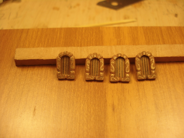

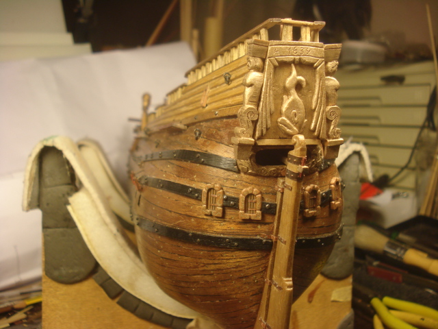

Lleva en popa 4 ventanas 2 a cada lado de crujia, vienen en el plano los marcos tallados, me he encontrado con problemas a la hora de hacerlos, asi que me he centrado en los marcos y he pintado lo que originariamente son las molduras. no estan en las fotos pero a la hora de ponerlos les he añadido bisagras

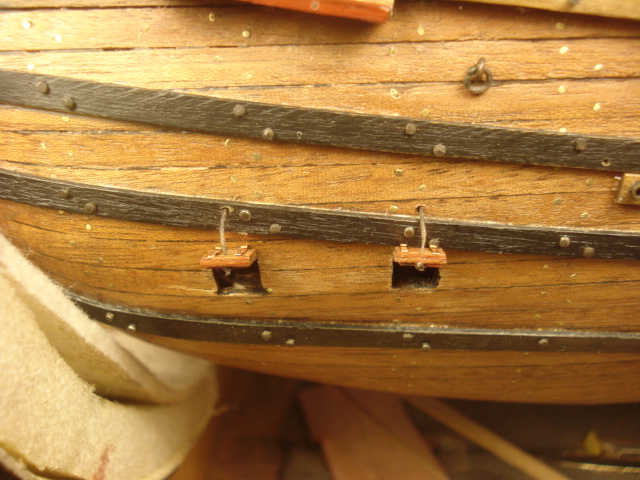

A la espera de los marcos troneras casi terminadas,

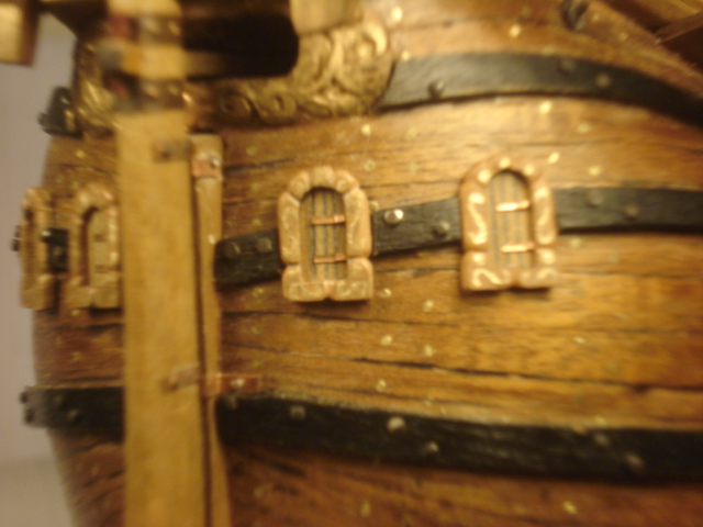

Ventanas fijadas en su lugar, aqui ya estan las bisabras

Y por lo que a mi respecta :D popa terninada

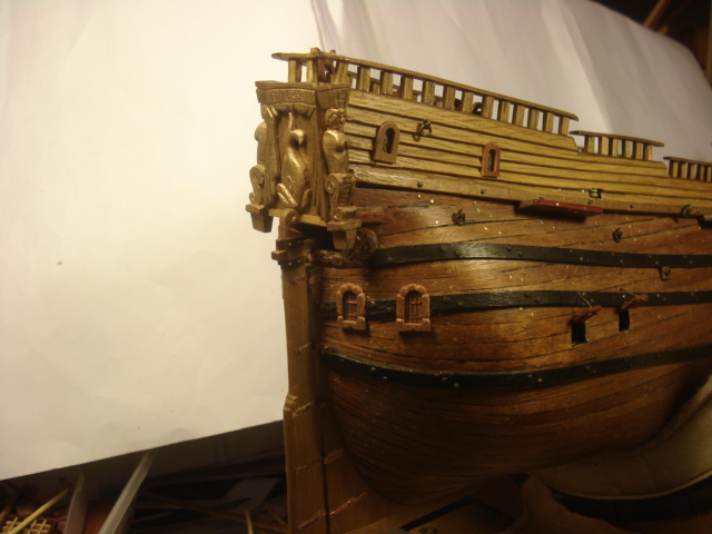

Otra vista

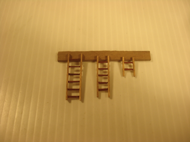

Lleva 3 escaleras la mas grande va en el castillo de popa la mediana al de proa y la pequeña en el entrepuente, la mas grande he tenido que repetirla "por problemas ajenos a la organización"

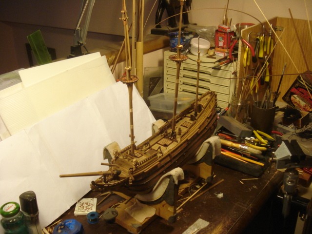

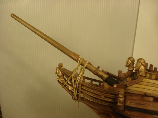

Y empiezo a poner palos. baupres fijado, como el agujero de base era un poco mayor que el mismo palo he recurrido a unas pequeñas cuñas que no se ven para fijarlo.

Escaleras de subida. originariamente no vienen en los planos pero he decido añadirlas. son cuadradillo de 2x2 cortado en forma de L

Resto de los palos fijados en su posición.
