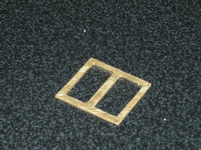

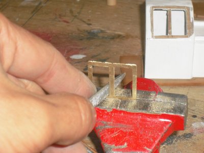

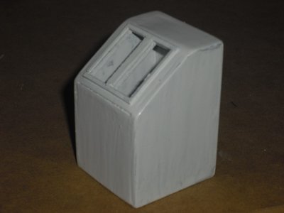

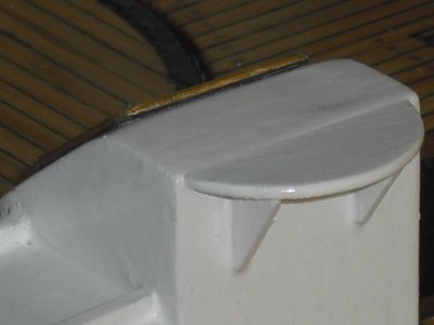

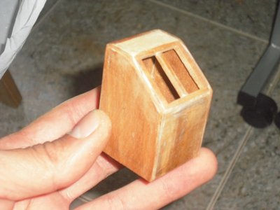

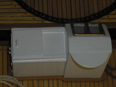

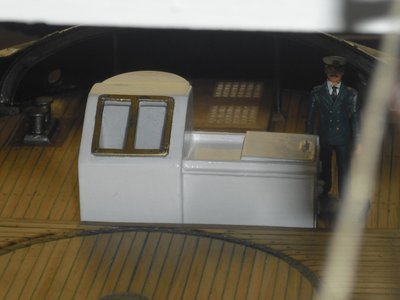

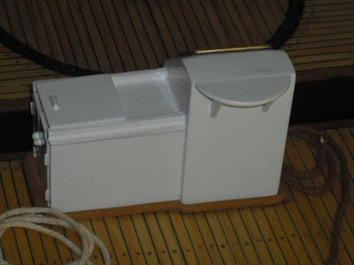

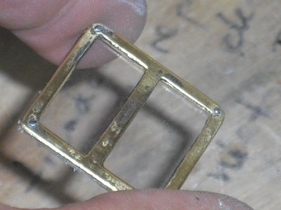

Hola amigos he decidido ir terminando la popa,la cual la tengo casi desnuda y como lleva muchísimos detalles pequeños pues me vienen mejor para no saturarme mucho.Espero en un mes y medio si todo va bien terminar con el proyecto que ha decir verdad no le queda tanto.

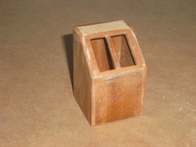

-Construcción del tambucho de popa.
-Ventanas de Latón.
-Trancanil del tambucho.
Bueno pensaba pintar las ventanas pero quise probar hacerlas de latón y bueno este es el resultado,pintadas no me convencian.

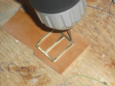

Broca de 1mm para simular los tornillos

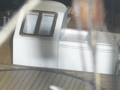

Puntas de latón de 0,50mm y cristales puestos.
Colocado en su sitio.

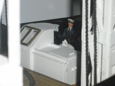

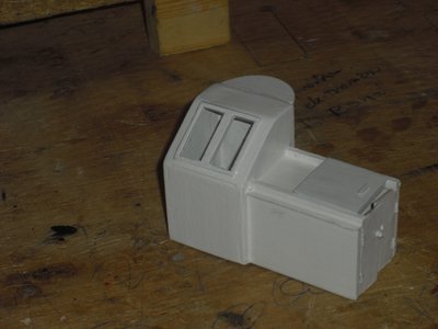

Aun faltan elementos en el tambucho,el gancho y defensa del mismo.
Este tambucho,como veis llevaba unas pequeñas puertas de vaivén que comunicaban con la sala de maquinas.Eso es todo de momento,un saludo.....

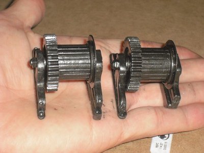

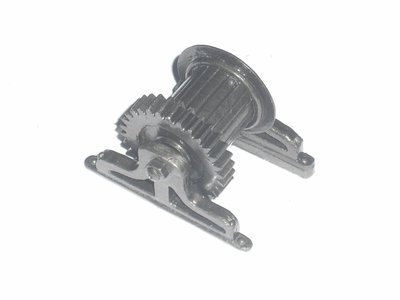

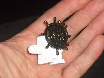

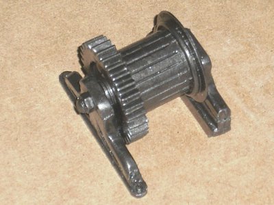

Hola amigos algún avance mas,poco a poco iré completando la popa,saludos....

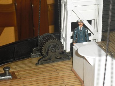

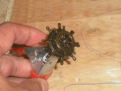

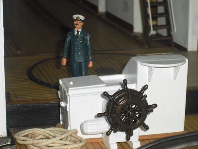

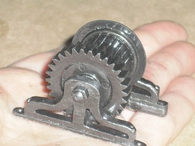

1º) Soporte del timón manual.
2º) Timones.

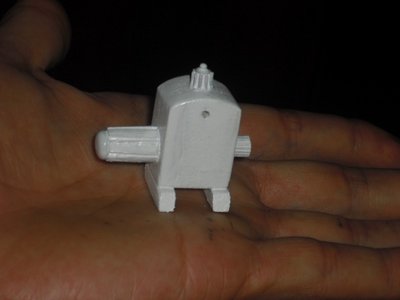

3º)Maquinillas de popa,una a cada banda.
Timones con una manita de bronce,parece muy brillante pero esta recién pintado,luego al secar bien pierde todo el brillo.
provisionalmente en su sitio.

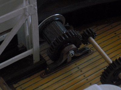

Bueno decir que estas maquinillas son las que subían y bajaban la plataforma giratoria de la cubierta,también podían subirse manualmente mediante el timón expuesto anteriormente.Proximamente colocare todo el engranaje de popa y maquinillas con sus respectivos cables de acero(simulados claro) los cuales eran bastantes complejos y me han dado bastante trabajo,saludos y eso es todo de momento,gracias....

Hola amigo, que bien esas maquinillas, me gusto ese tono que le diste, la verdad a cada detalle se gana un puesto muy bien merecido tu barco en un museo..
:wink: :wink: :wink:

Mensajes: 2559
Re: En grada el Transbordador Francisco Montenegro
Cada vez mejores los detalles finales.
Las maquinillas está muy bien.
Si el timón te queda muy brillante, dale una capa de barniz mate y resuelto.
Saludos, el transbordador avanza imparable.

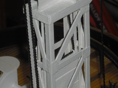

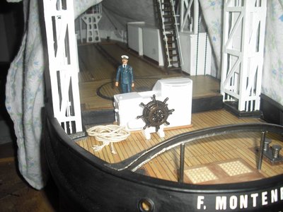

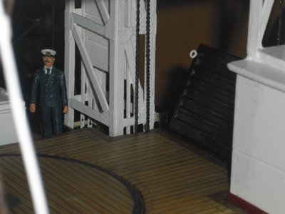

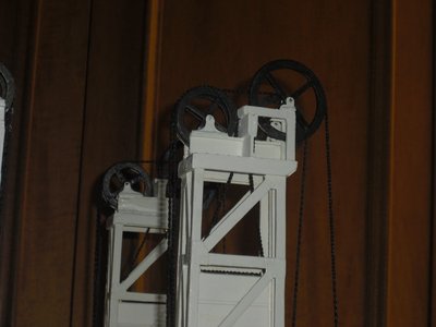

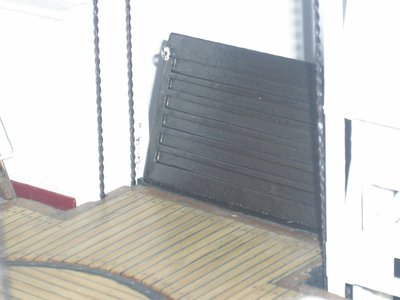

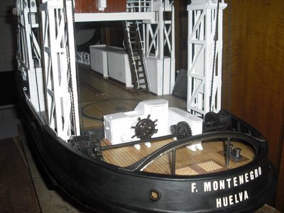

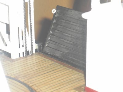

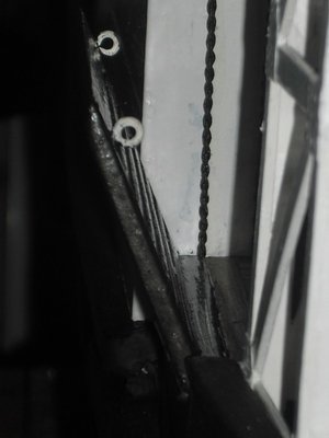

Hola compañeros os dejo algún avance.
Solo deciros que esta popa como podéis ver, tiene mucho trabajo,es bastante complicada y compleja para un servidor que trata de hacerlo lo mejor posible.Como ya dije al principio de este hilo no pretendo que sea una obra de arte para un museo,(primero por que no estoy capacitado para un encargo semejante),mi objetivo es terminarlo ,disfrutar haciéndolo y que quede mas o menos aceptable dentro de mis posibilidades y sobre todo ir aprendiendo.
También podía esperar en tener toda la popa lista y luego poneros las fotos,pero se acumularían muchas y prefiero ir poco a popo para no saturarme mucho.
estos son los avances:

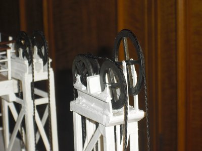

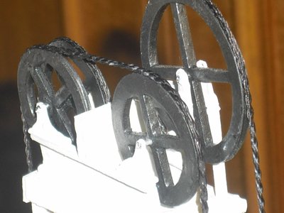

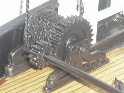

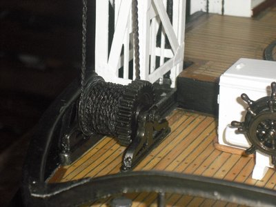

-Maquinillas de popa en su sitio.
-Cables de acero simulados ya pasados por las poleas.(los cuales me dieron bastante trabajo)
-Portalones de entrada de popa.
Aun me quedan muchos elementos que colocar para terminar la popa,pero con paciencia todo se termina,saludos y gracias.....
vista general de popa.

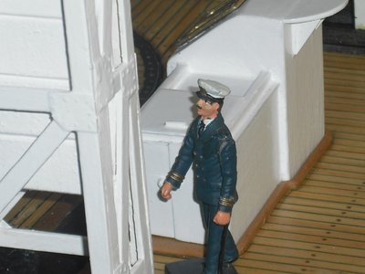

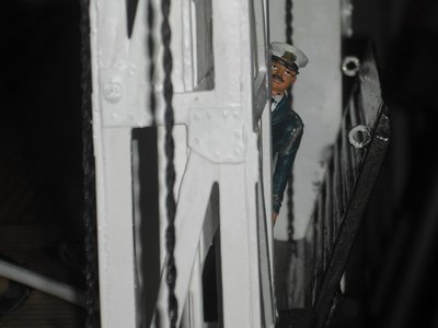

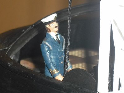

El Capitan siempre tan curioso.
Bueno de momento eso es todo amigos,la verdad es que era una popa muy masificada de cosas y aun quedan otras tantas que estoy en ello,saludos...
Mensajes: 2559
Cada vez mejor, michael :D
Esos cables son mi envidia y las ruedas dentadas fenomenales.
¡Animo! que sin darte casi cuenta (JEJE) un día ya lo has acabado.
Mensajes: 6438
hola michael, perfecto esa maquinilla y el cable, tu estas haciendo un modelo prolijo, osea muy bien detallado la pintura y todo, queria hacerte una sugerencia, el cable tiene el mismo tono de la maquinilla, si pudieses opacarlo un poco, como son cables metalico, podes hacer el oxido como lo hago Yo, y pasar el cable nuevamente por barniz o laca transparente y introducirlo en el recipiente donde esta el oxido, dejarlo alli que seque y luego sacarlo, retirar el esceso y ya veras.
