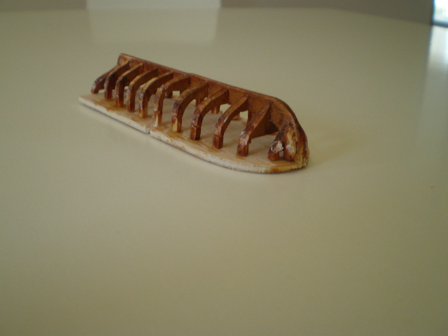

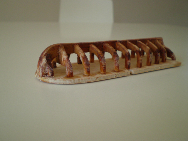

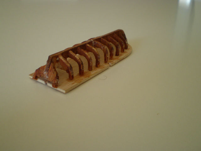

Bueno, admiro tu santa paciencia para acometer un barco de estas características y encima esperar hasta el siguiente fascículo...
La idea de adelgazar las tracas en proa y popa es conforme a lo que debe hacerse en lo posible; hay muchos que abusan de los "atunes" y de las "estacas".
Me ha parecido ver algo en tu forrado y es que las tracas son bastante cortas; ¿esto es así porque vienen cortadas en su longitud por los fascículos?
Yo personalmente intento meter tracas enteras, de proa a popa, ya que la rigidez de la traca enteriza , disimula ( o manifiesta) los posibles defectos de las cuadernas, que con tracas cortas pasan inadvertidos y luego quedan más en evidencia.
Un consejo que he leído y que practico, es poner provisionalmente una traca de proa a popa en diferentes posiciones, para comprobar como van las cuadernas y suplementar o rebajar los posibles fallos.
A tí creo que te ha pasado esto antes de lijar o enmasillar, luego lo has corregido bastante bien y con el segundo forro ni se notará.

hola llaut: gracias por tu visita, te dire que las tracas al centro van de la tercera cuaderna a la octava, y de la cuarta a la novena, asi en proa ,de cuarta a proa y la siguiente de tercera a proa y asi intercaladas. y hacia popa, de octava a popa y la siguiente de novena a popa y tambien intercaladas, asi solo tuve que poner un par de atunes y una traca perdida, y la verdad quede bastante satifecho y los ahusados o rebajes son tambien un poco mas cortos. el dia que haga un barco con solo un forro lo hare mas despacio para que las tracas calcen perfectas y no usar masilla, entonces lo hare en diferente forma-saludos carlos.

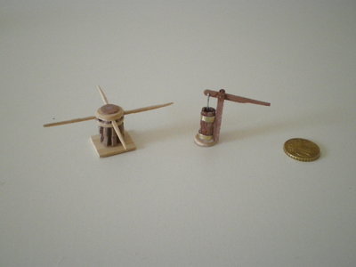

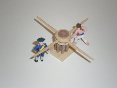

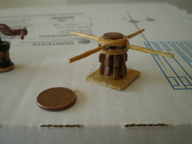

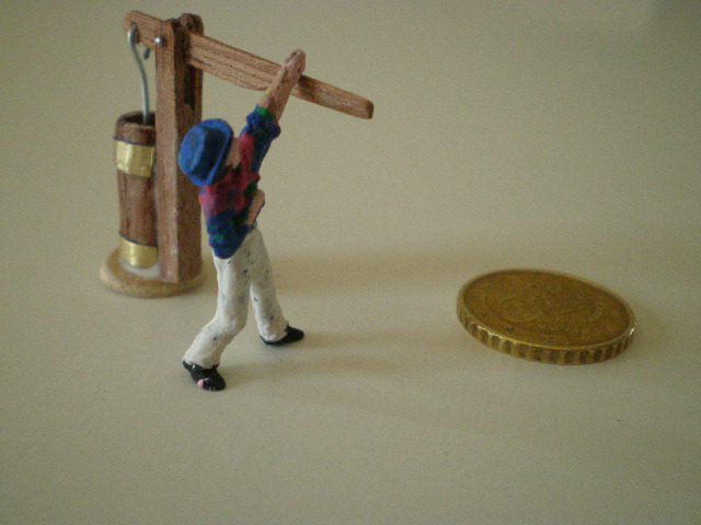

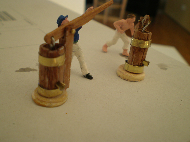

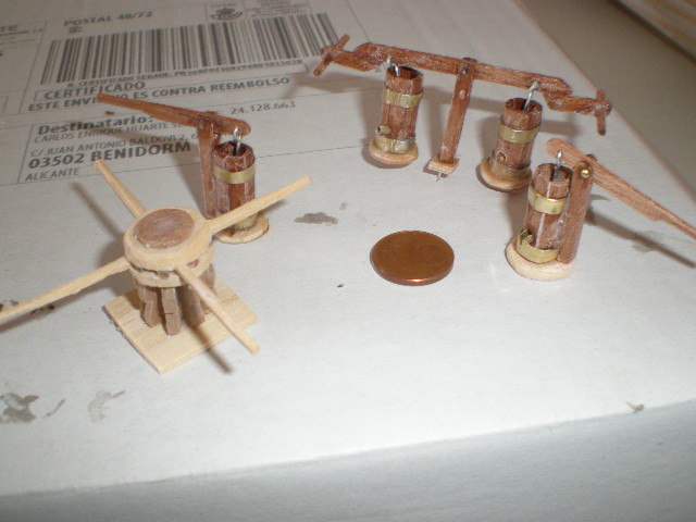

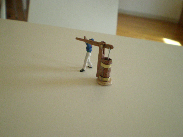

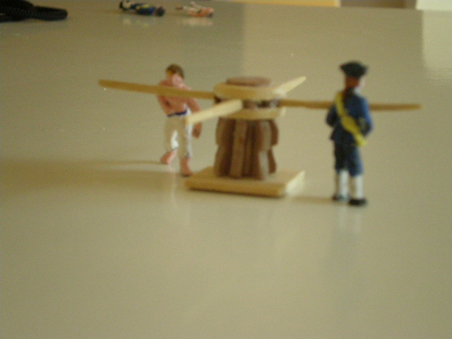

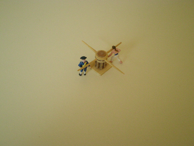

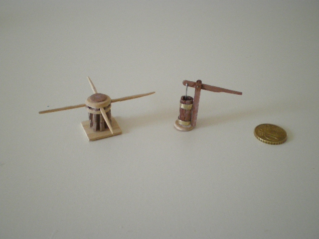

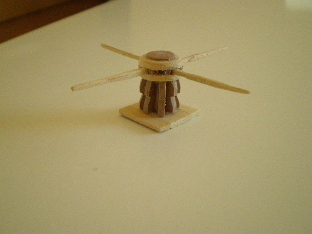

hola compañeros: he hecho un cabrestante, que creo que si esta a escala, pero tambien he hecho una bomba de achique, y ahi es donde tengo mis dudas, no se si esta muy alta y tendria que recortarla, he sacado fotos con un marinero de 25 m.m que esta en escala con el barco, tengo hacer 7 bombas de achique mas, puesto que creo que van 4, cerca de la fogonadura del mastil mayor y otros 4 en el trinquete, quisiera saber tambien si esas posiciones de las bombas son correctas, creo que si, pues lo he visto en otros barcos, pero me gustaria mas opiniones entre ellas de los maestros curro, ramon, cayetano ,bueno los que estren mas versados en planos, historia etc... bueno pongo unas fotos ,y espero vuestra critica constructiva jejejej pero por favor contestarme no quiero poner algo fuera de escala, ya que esto son aditamentos que no vienen en el kit, y creo que deberian de llevarlos.saludos carlos,

Carlos los veo bien, veo que los marineros son los de Artesanía Latina, sobre la escala no sabría decirte si es la adecuada, los marineros creo que son un poco grandes, pero no se seguro.
- Mensajes: 1180
hola compañero, gracias por la visita, los marineros son de 25 m.m , para el barco que es en escala 1:70 , serian marineros de altura aprox. de 1.75 mt. sobre las bombas de achique que era mi pregunta ,al final recorte un poco la bomba ,me parecia demasiado alta , tambien puse el tubo de salida por donde sale el agua, cuando las tenga terminadas pondre fotos, tambien decidi poner solo 2 bombas de achique en el palo trinquete y una doble en el palo mayor. saludos carlos.

hola carlos ,yo personal mente lo veo bien contra mas azucar mas dulce lo que mecomentavas de mi modelo si que lo pintare de azul, saludos

la bomba la veo muy grande... creo que no sería funcional,
- Mensajes: 1180

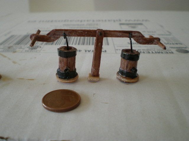

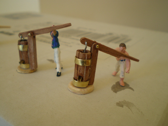

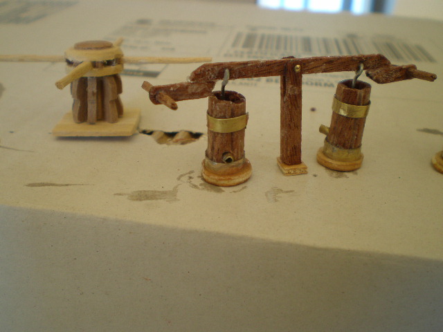

gracias ramon, tratare de hacerla un poco mas baja, de cualquier forma pongo unas fotos , ya que hice la bomba doble, pero a todas las bajare de altura como me dices, cuando las arregle pondre fotos de como quedan con el arreglo hecho. saludos carlos.

Hola Carlos, cuando te comente lo de los marineros es porque son los mismos que yo tengo para el Nepo, aunque el mio es 1/90 y en el tuyo aunque coincide la escala los veo un poco grandes, pero es el problemas de las escalas, hay cosas que si se hace a escala y otras no, por su dificultad posiblemente, de todas formas se me olvido que las bombas se ve muy bien un pelín grandes, pero bien, por eso si las integras en el conjunto tienes que valorarlo tú, aunque cuanto más detalle más bonita esa cubierta.
- Mensajes: 1180

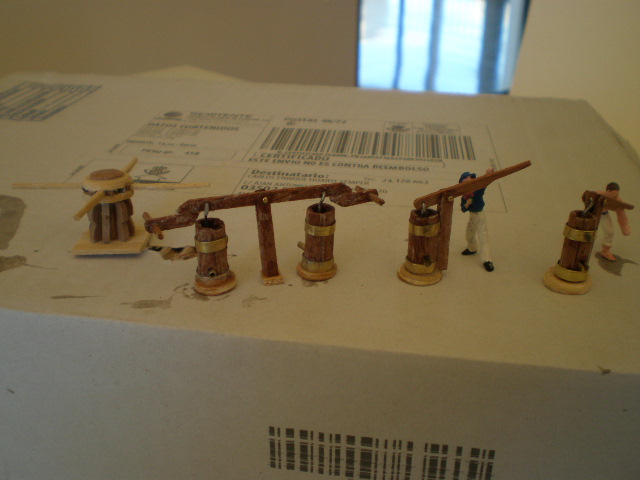

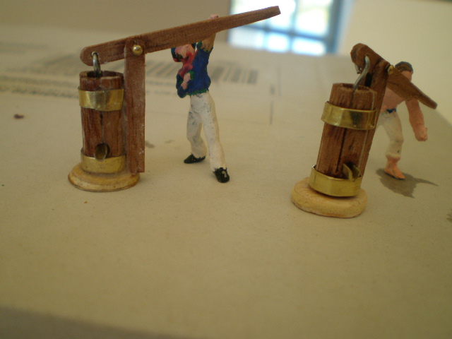

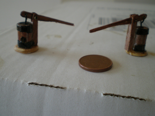

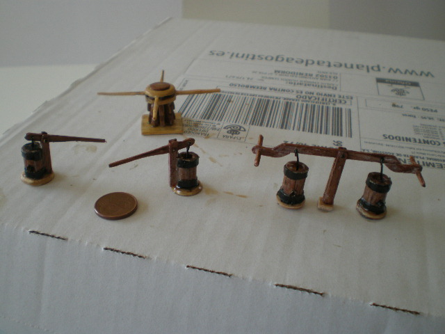

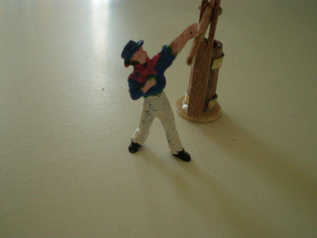

hola jose: gracias por la visita, tienes razon las bombas eran un pelin grandes me lo dijo tambien ramon, asi que las rebaje de tamaño, ya estan terminadas ,barnizadas y pintadas, pongo un par de fotos para vuestra critica, siempre constructiva jejejej. saludos carlos,

Hola Carlos.
Si tienes un marinero a escala 1/70 que mide 1,75m, tienes que fabricar la bomba de agua conforme a las medidas antropométricas del hombre.
Piensa un poco en cómo te quedarían los riñones después de manejar una bomba de agua como esa.
La bomba como mucho debería tener un tamaño tal que ligeramente inclinado, un marinero pudiera bombear (nunca mejor dicho) muchas veces sin demasiado esfuerzo.
Es decir, sin arrastrase por el suelo o sin colgarse de ella.
Yo he bombeado algunas veces y la verdad, si no está muy bien de proporciones es agotador.
Para la doble bomba piensa en un balancín de juegos de niños...
Un truco consiste es coger un metro y ponerse en la postura de bombear.... en caso de naufragio.
Luego mides la altura de la bomba imaginaria que estarías manejando.

Bueno CARLOS veo que te estás pegando una buena currada con todos estos elementos extras que no vienen en la obra, te comento que si quieres ceñirte mucho a la historia los marineros son demasiados altos para su época que la media creo que estaba en 1.50 o 1.60, pero pueden pasar ajustando el tamaño de las bombas a esa escala de marineros como bien te comentan los compañeros,, yo como referencia para ajustarme lo más posible es que cada milímetro son siete centímetros en la realidad, yo las rebajaría en altura y en grosor, espero haberte ayudado, un saludo.
