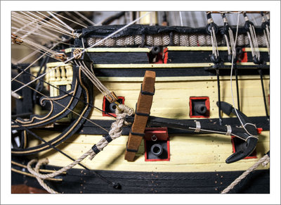

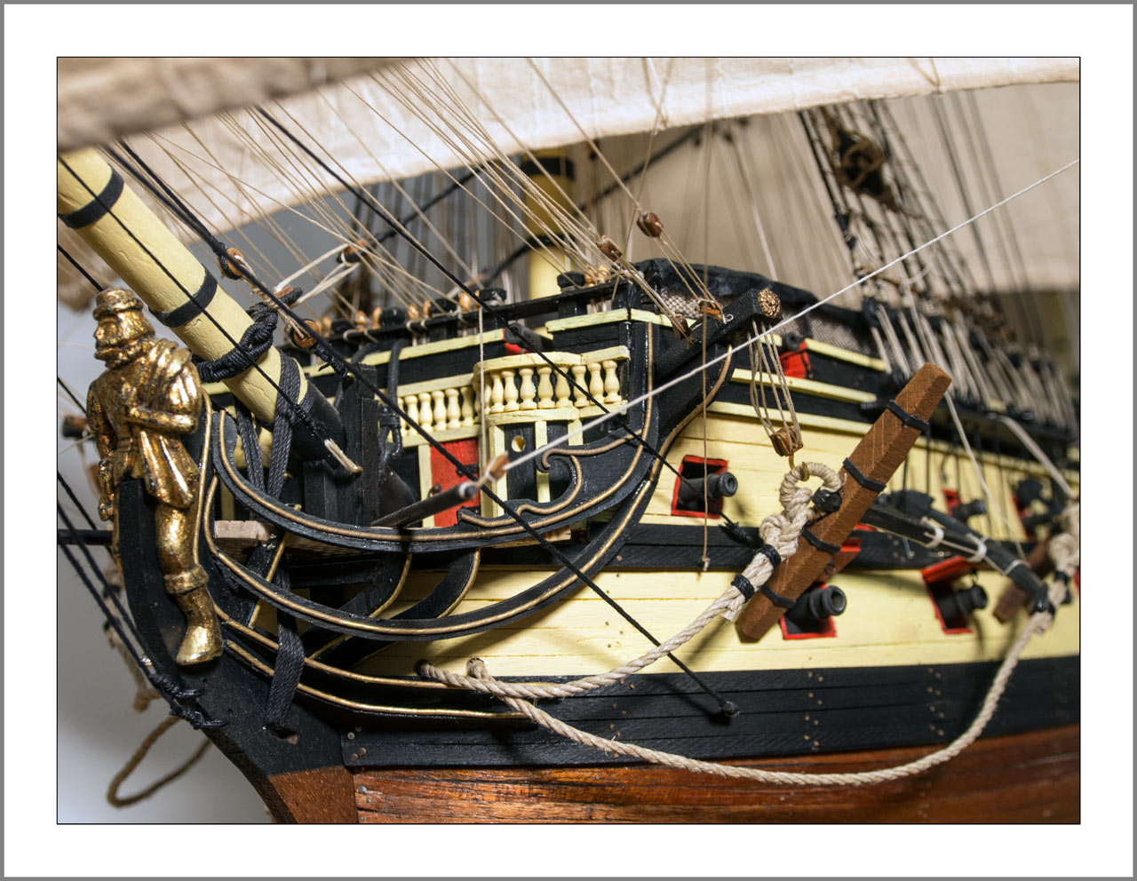

Que tal Jose,
Las anclas ya están puestas, y por supuesto las he cambiado. Efectivamente, y después de mirar en el Museo Naval de Madrid y comprobar escalas, he puesto unas de Amati de 75mm (parece que nos hemos leído el pensamiento) aunque son un poco más redondeadas. En su día, en otro foro pregunté si serían adecuadas, y hubo respuestas para todos los gustos (alguien dijo que no eran contemporaneas), pero una vez más la respuestas estaba en el museo. Vi esas anclas y con esa forma correspondientes a la misma época.
En cualquier caso, en breve subo los últimos avances, el barco ya está terminado a falta de algunos retoques...pero la arboladura ya está terminada.

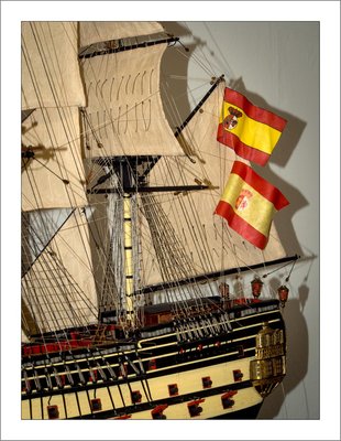

Respecto a las banderas, efectivamente las del kit dan dolor y lágrimas. Hace tiempo había comprado unas de AL. Las he presentado a ver que tal y también he diseñado unas en papel de seda siguiendo lasindicaciones de Ramón y su Sebastián Gumá, pero el amarillo que he encontrado no es el que me gustaría...aún así recomiendo el método para hacer banderas personalizadas.

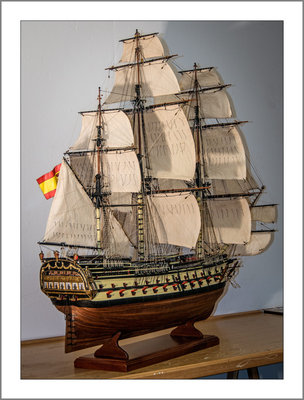

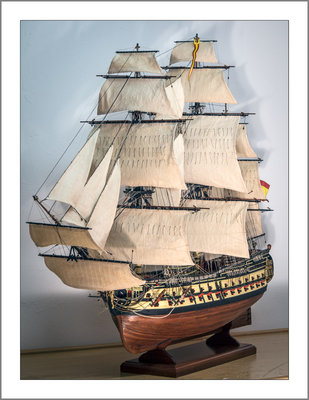

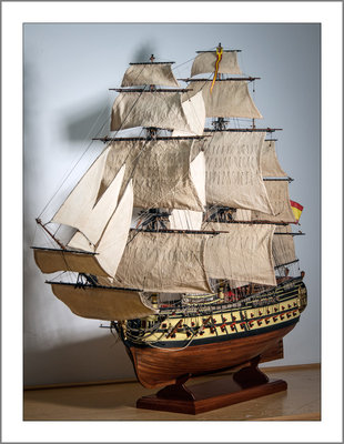

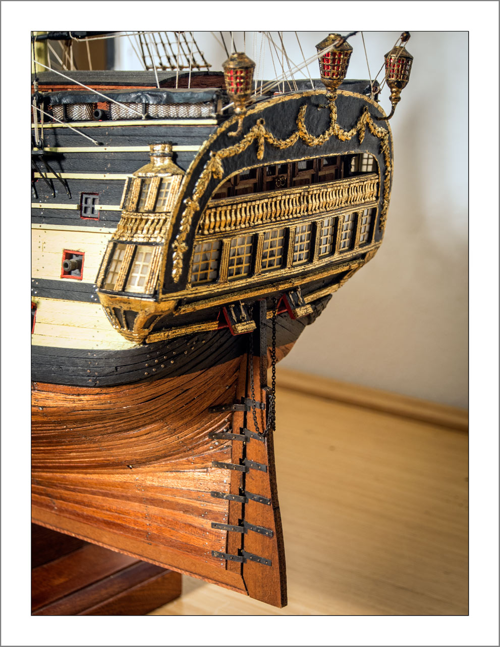

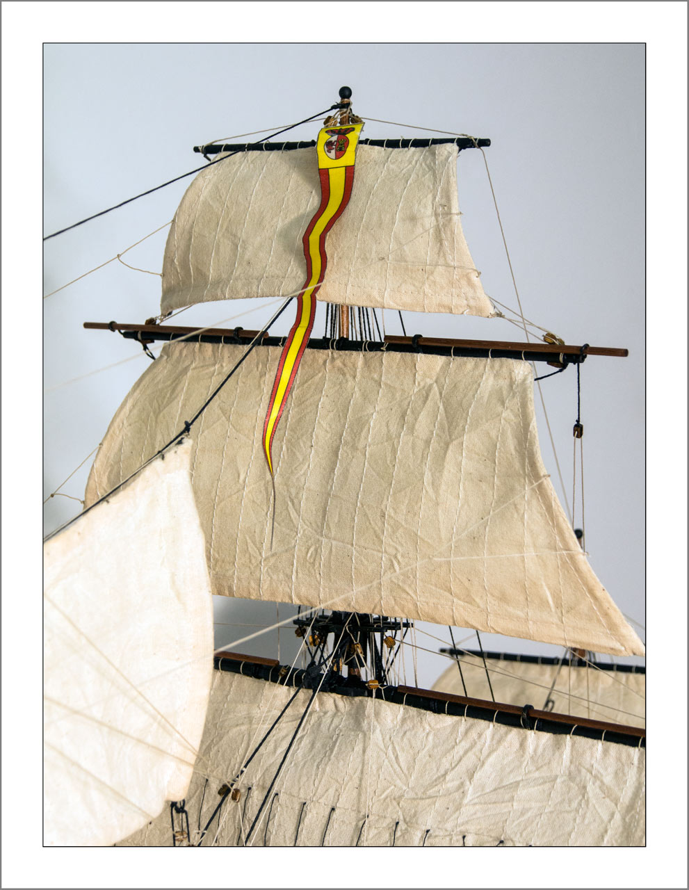

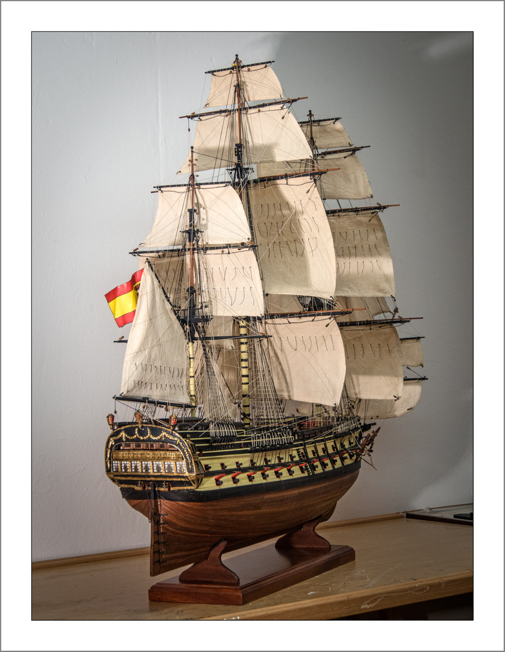

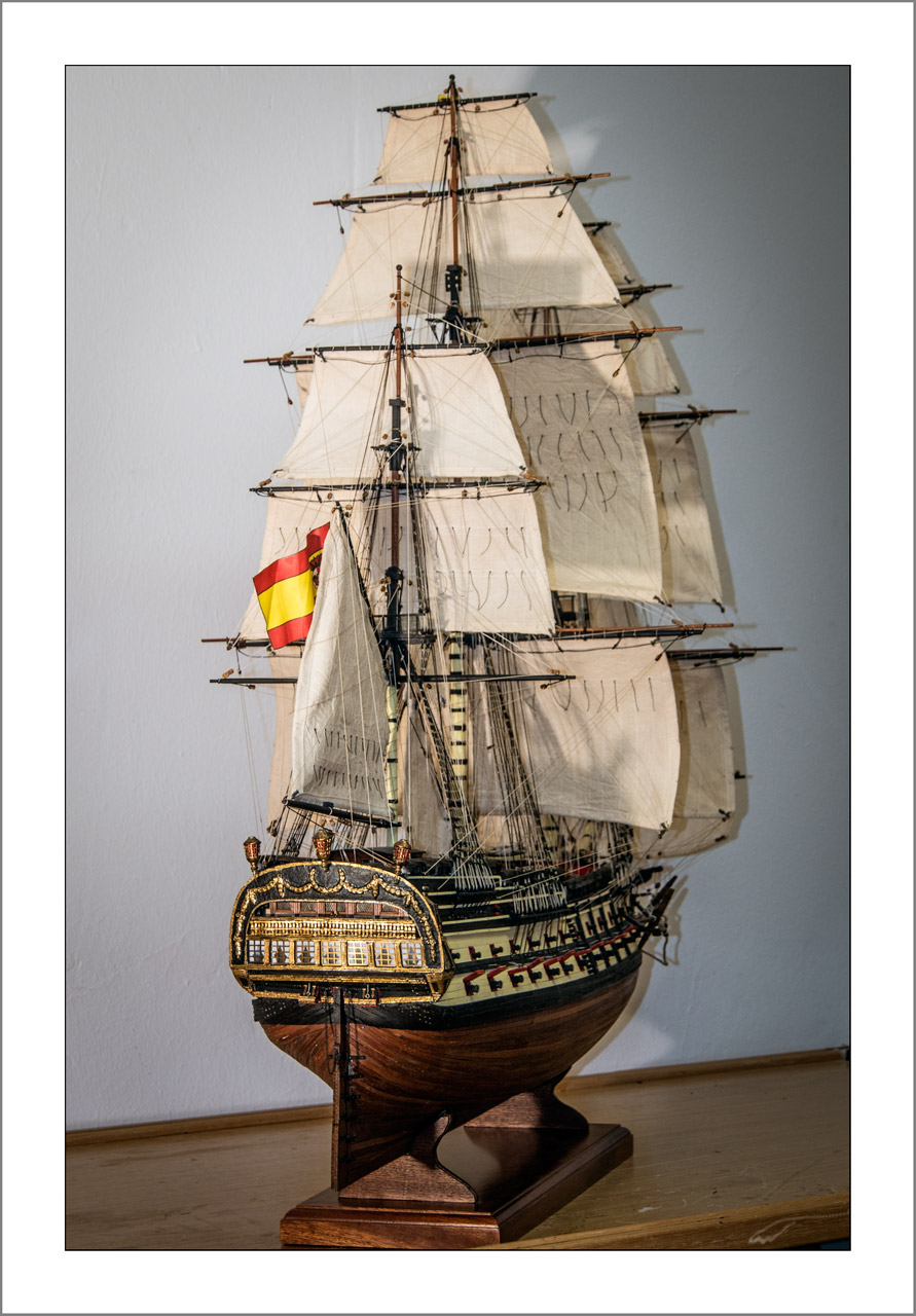

Pues ya está terminado el Montañés.
Al final he colocado la bandera que había comprado años atrás. Hice una en papel, y si bien quedó bastante chula, no encontré el tono de amarillo que me hubiese gustado. También se me complicó la cosa porque no podía imprimir el escudo con calidad en mi impresora, y si lo consiguiese vendría el problema de que los amarillos de la bandera y del escudo no coincidían, igual que los rojos. Así que la dejo así...me gusta bastante como queda, se ven las dos juntas en una foto para que podáis juzgar vosotros mismos. Las anclas han sido cambiadas por otras de mayor tamaño, estaban también compradas hace un par de años en una visita a Madrid (creo que fueron en el mismo paquete que las anclas :roll: ) También añadí la cadena del timón, y las últimas maniobras que eran las brazas y las bolinas.
Después de todos estos años, he conseguido llevar a buen puerto el modelo. La verdad es que ha sido un proyecto bonito. Con sus más y sus menos, como todo en esta vida, pero he aprendido mucho sobre este tipo de navíos, de su jarcia sobre todo. Estoy bastante orgulloso de cómo ha quedado al final, creo que ha merecido la pena todo el esfuerzo por mejorar este kit del Montañés. Alguna ñapa hay, pero la verdad es que los planos de la jarcia son bastante penosos, sino llega a ser por las fuentes consultadas preparo un cola-cao de narices :roll:
Me hubiese gustado hacerle unas fotos como dios manda, pero no me he podido hacer con un fondo digno. Voy a hacer unas reformas para acomodar los barquitos, y en ese momento le haré el reportaje como se merece. Y ahora, si no os parece mal, voy a hacer un resumen del Montañés...

CAMBIOS / MODIFICACIONES
- Toda la artillería
- Todo el hilo
- Modificación de beques
- Modificación decoración exterior como los cintones de popa
- Modificación de cadenotes
-Apertura tercera tronera en castillo.
- Añadidos 4 obuses de a 24lbs en la toldilla.
- Añadidas batayolas con 280 coys y lona embreada.
- Añadidos los armarios de banderas de señales en popa
- Modificación general de todos los camarotes añadiendo puertas con decoración como jambas, dinteles y rodapié.
- Añadido otro bote con sus remos y columnas en el foso de combés.
- Cambio de anclas por otras de 75mm
- Añadidos los pasamanos de las cofas.
- Se han cambiado muchos motones y cuadernales así como argollas y anillas por respetar la escala
- Peana de sapelly macizo de 3cm
- Cambio de bandera y gallardete por unos de AL

Precioso barco,
Muy muy buen trabajo me encanta. No había observado el detalle de las cortinas en las ventanas del espejo, detalles como esos hacen que gane mucho un modelo. Ahora hay que hacerle una vitrina y disfrutar del modelo.
Felicidades
