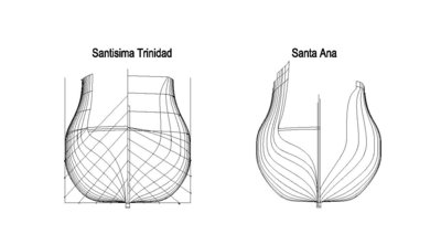

Por otro lado, no mal interpreteis mi comentario, pero ¿será que Godoy, -a quien no tengo el placer de conocer- cree que el modelo que afirma del Santa Ana es del Santa Ana realmente?
Juan Carlos Mejías me dijo una vez que no le correspondía por la forma de la roda y la posición de las mesas de guarnición. Luego me mandó unas fotos en detalle del modelo y en efecto,aparte de los detalles constructivos propios de los barcos de factura Jorge Juan, las formas de ese modelo no corresponden con las del Santa Ana, que es menos lleno de proa y en el cual las formas tienen una transición más suave. De hecho al ver el modelo y compararlo con el plano del Santisima Trinidad, estoy casi seguro también que ese modelo corresponde a un tres puentes de Jorge Juan y por que no al Santísima. Fijaros bien en el modelo visto de proa y las dos cajas de cuadernas que adjunto. Como del Santísima hay mucha información pero poca fiable, lo desarrollé de la cartilla de trazado original. La caja de cuadernas del Santa Ana es simplemente calcada. A ver qué os parece.

Es la cartilla tomada en una varada antes del remonte.

Si, sin duda alguna las formas son de JJ, estoy de acuerdo. Ya en otros detalles constructivos no sabría decir pero hablando de cajas de cuadernas no se me escapan por ahora.
