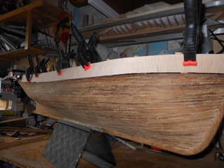

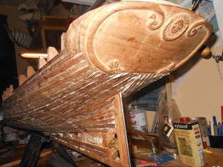

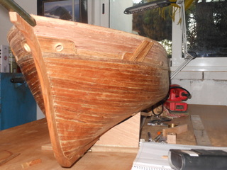

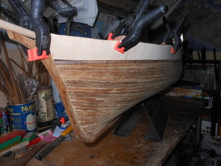

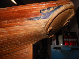

Después de tantos preparativos voy a empezar a forrar el casco, como ya expliqué anteriormente utilizo madera de teca, de un tablón corto un buen número de tracas de 9x3mm. Esta madera tiene una tenacidad considerable, aunque cortada en tracas su flexividad es sorprendente y ni siquiera queriendo se astilla.
Como podeis apreciar en las fotos entre las juntas sobresale el sobrante de cola de poliuretano que utilizo, todas las tracas están encoladas con su vecina, esto confiere mucha solidez al casco a la vez que hace la función del calafateado que se aplica en la construcción real.El casco salvo en algún lugar donde la cola ha quedado escasa queda practicamente estanco sin necesidad de productos que desmerezcan la madera.
- DSCN0329.JPG (35.78 KiB) Visto 13099 veces
- DSCN0335.JPG (40.79 KiB) Visto 13099 veces
- DSCN0344.JPG (34.67 KiB) Visto 13099 veces

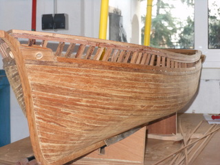

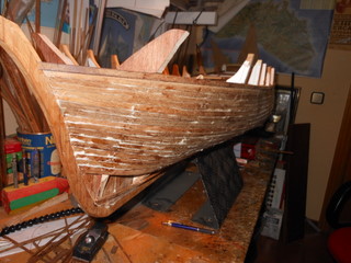

Re: Construcción del pailebote Thopaga Rc

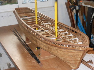

Poco a poco va tomando forma.
- DSCN0378-1.JPG (35.64 KiB) Visto 13034 veces
- DSCN0379-1.JPG (39.57 KiB) Visto 13034 veces
- DSCN0380-1.JPG (36.01 KiB) Visto 13034 veces

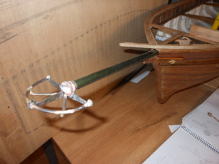

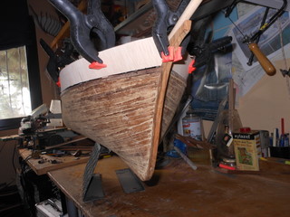

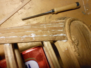

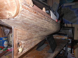

Depués de haber dado un lijado de desbaste al barco, montaré un cintón de tablex provisional , con ello podré ver la curvatura del las amuras. Posteriormente me sevirá para apoyar i fijar los barraganetes a la regala.
- DSCN0816.JPG (31.58 KiB) Visto 13313 veces
- DSCN0813.JPG (34 KiB) Visto 13313 veces
- DSCN0817.JPG (34.18 KiB) Visto 13313 veces
- DSCN0814.JPG (32.8 KiB) Visto 13313 veces
Hola hourot, gracias por tus animos.
Todos estos accesorios son del automodelismo, en cualquier tienda que se dedique, encontraras, cardans , poleas, correas y cantidad de elementos de transmisión que te pueden servir.

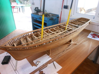

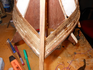

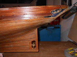

El trabajo avanza muy lentamente.
Montaje de los escaramotes y tapas de regala.
- DSCN1553.JPG (38.55 KiB) Visto 12953 veces
- DSCN1554.JPG (44.21 KiB) Visto 12953 veces
- DSCN1555.JPG (43.45 KiB) Visto 12953 veces

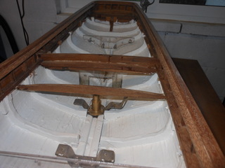

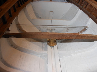

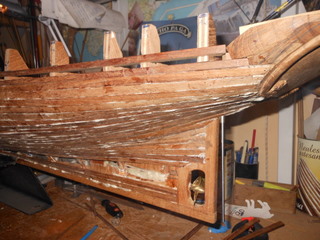

Cierre del interior del casco con resina de poliuretano.
Forrado del resto del casco.
- DSCN1573.JPG (31.15 KiB) Visto 12886 veces
- DSCN1575.JPG (30.19 KiB) Visto 12886 veces
- DSCN1578.JPG (41.34 KiB) Visto 12886 veces
