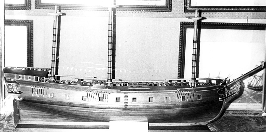

Hoy he estado en el museo naval de Madrid viendo la maqueta de la Descubierta y me he quedado a cuadros.
Esta maqueta realizada por el Sr. Godoy, conservador del museo, es diferente del modelo que existía en el museo hasta hace unos años; dice estar a 1:50. Como es de suponer que dicho señor sí habrá conseguido los planos de Santander y como es un condecorado modelista seguramente los habrá seguido para realizar la maqueta , nos encontramos ante dos versiones diferentes del mismo barco.
La antigua era sólo casco, mitad en enramada, de excelente ejecución, hay una foto en color de bastante buena calidad en internet de ella y yo tengo dos en blanco y negro de 1979 así como algunos dibujos. Es una corbeta normal, con la particularidad de tener la batería cubierta con una cubierta ligera de maniobra y una toldilla que protege el timón y parece habilitar camarotes. El diseño es español, de la época y a mi parecer muy bonita.
La actual es un modelo sorprendente, al menos para mí.

Por si fuera del interés de alguien voy a intentar adjuntar una foto de la antigua maqueta del museo. ¿ Por cierto, dónde habrá ido a parar?

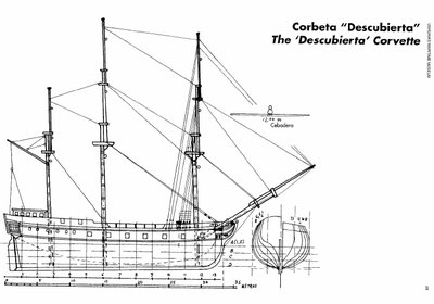

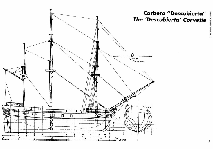

Re: Planos Corbeta Descubierta (Malaspina)
El plano del que haces referencia es del modelo expuesto en el citado museo, creo que es producto de una buena intención, sin soporte documental.Ricard escribió:Por ahi corre un plano muy sencillo pero con las formas de las cuadernas, Plano editado por el Museo Marítimo de Ushuaia
En el enlace se puede descargar dónde dice corbeta Uruguay: http://www.museomaritimo.com/index1.php ... php&icon=1" onclick="window.open(this.href);return false;
Marengo
Marengo
Me refiero a este, y se encuentra en el citado enlace.Ricard escribió:en el enlace y descargando el pdf corbeta uruguay no hay ningun plano, no se si estamos hablando de lo mismo, aunque si estoy de acuerdo en que el plano tiene buena intencion y sin soporte documentalmarengo escribió:El plano del que haces referencia es del modelo expuesto en el citado museo, creo que es producto de una buena intención, sin soporte documental.Ricard escribió:Por ahi corre un plano muy sencillo pero con las formas de las cuadernas, Plano editado por el Museo Marítimo de Ushuaia
Marengo
Marengo
Páginas 39 y 40 del libro sobre el Museo Marítimo.marengo escribió: Me refiero a este, y se encuentra en el citado enlace.
