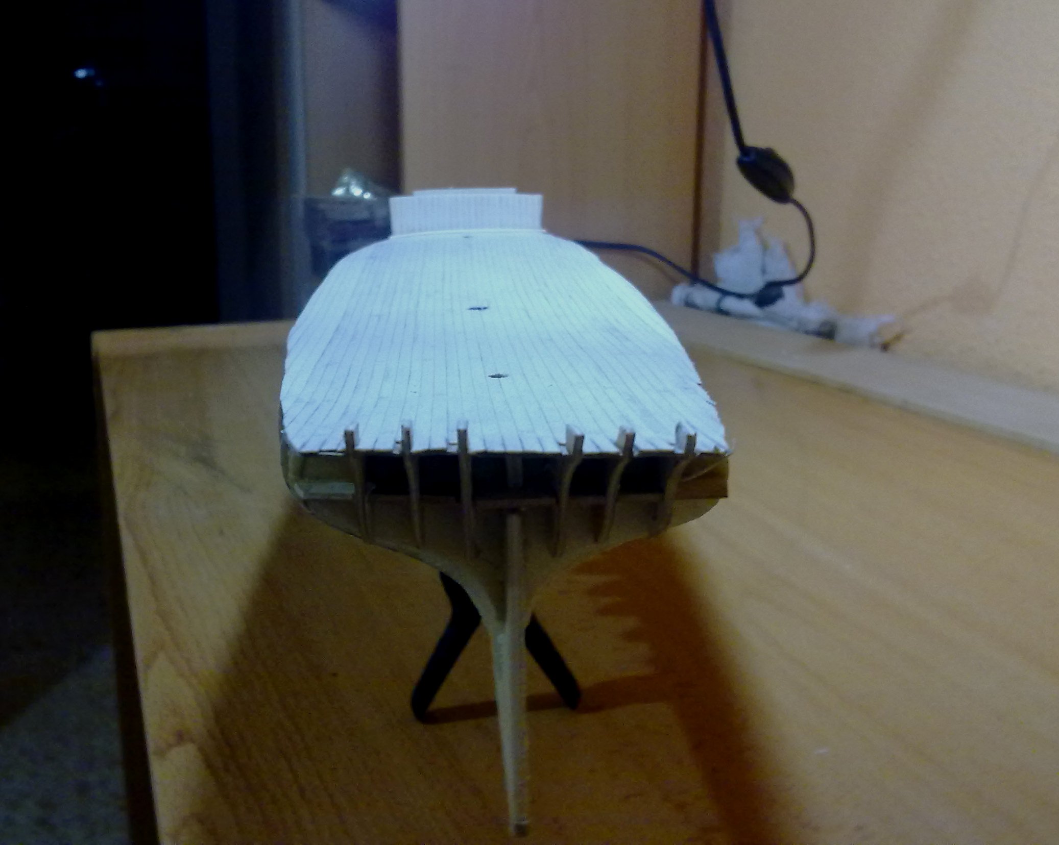

Es algo que de momento estoy consiguiendo, intentando por todos los medios ceñirme a las medidas del kit, evidentemente la estructura de la fragata ( falsa quilla, cuadernas) para darle mayor rigidez he optado por contrachapado de 4mm, la cubierta sin embargo esta compuesta por una fina lámina de roble de 2mm de grosor donde a continuación voy colocando las tracas de la cubierta, esta vez utilizando ramin de 0,6 x 3.
Muchas gracias por interesaros por este proyecto y un saludo a todos los foreros
pd. Cualquier ayuda, consejo o crítica constructiva son bien recibidas.

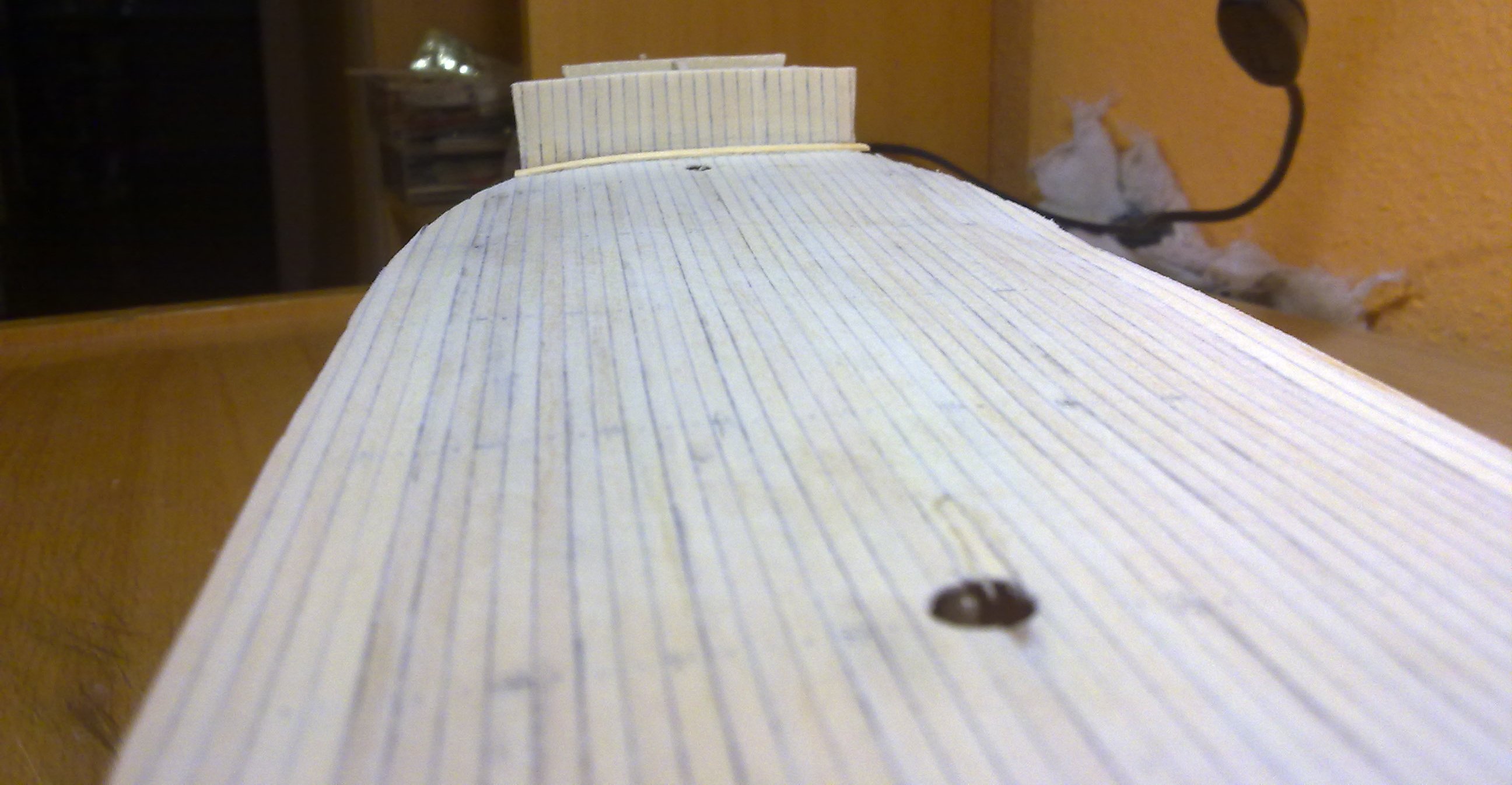

Mensaje por jobusrey »
Cubierta con una primera mano de lija, aunque será solo una parte la que se vea intentare de dejarla lo más decente posible, en la cubierta se ha utilizado ramin de 4m/m y grafito para la uniones de la tablazón, después no se si utilizares acrilicos para darle color o barniz.
