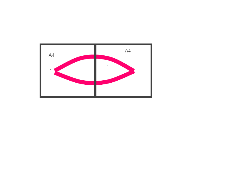

Intento aclarar términos empleados (la verdad que soy mu malo explicando…jajaj).
Será una fresadora CNC, con sus tres ejes operativos X,Y,Z.
Cuando hemos hablado de eje fijo es con respecto a la mesa, NO que el eje en concreto sea fijo.
Con respecto a la medida, la elegí para poder utilizar los ejes de las impresoras y sus motores(es la ideal para mí, pero el que quiera otras medidas la puede realizar ya que la parte electrónica será común para todas).
Ahora haber si pensamos un poquito. Pongamos de ejemplo las medidas de A4 y los patines de trabuquito miden 10 cm de ancho por 40 cm de largo.
Podríamos hacer el mecanizado en porex del patin ¿???
Creo que sí, solo tendríamos que hacerlo en dos partes (NO lo tengo comprobado)
Mejor se comprende con una foto.

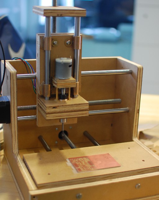

Hola Montañés.
Bienvenido a esta apasionante locura, la maquina que a mi me gusta, es esta.
Con tres ejes, poca mesa pero suficiente.
¿Que os parece?
¿Que os parece?

No me decis nada de la foto que puse. ¿Que os parece esa maquina?
Re: Proyecto de CNC a partir de una impresora
Perdon Jose Antonio, tienes razon, esa maquinita es una cucada, esta genial ademas parece que la base si es para tamañ A4 no? o la foto engaña a la vista o parece que no ocupa nada....
Parece un juguetin, me gusta mucho, y no parece complicada.
Bienvenido elpadrino y german ( montañez y araola a vosotros No os saludo…….jajajjaj).
Araola la cnc que propones para ti, está muy bien (pequeñita,funcional y si cubre tus necesidades pues PERFECTA).
Si miras el enlace que puso germa es la misma pero con estructura de hierro.
