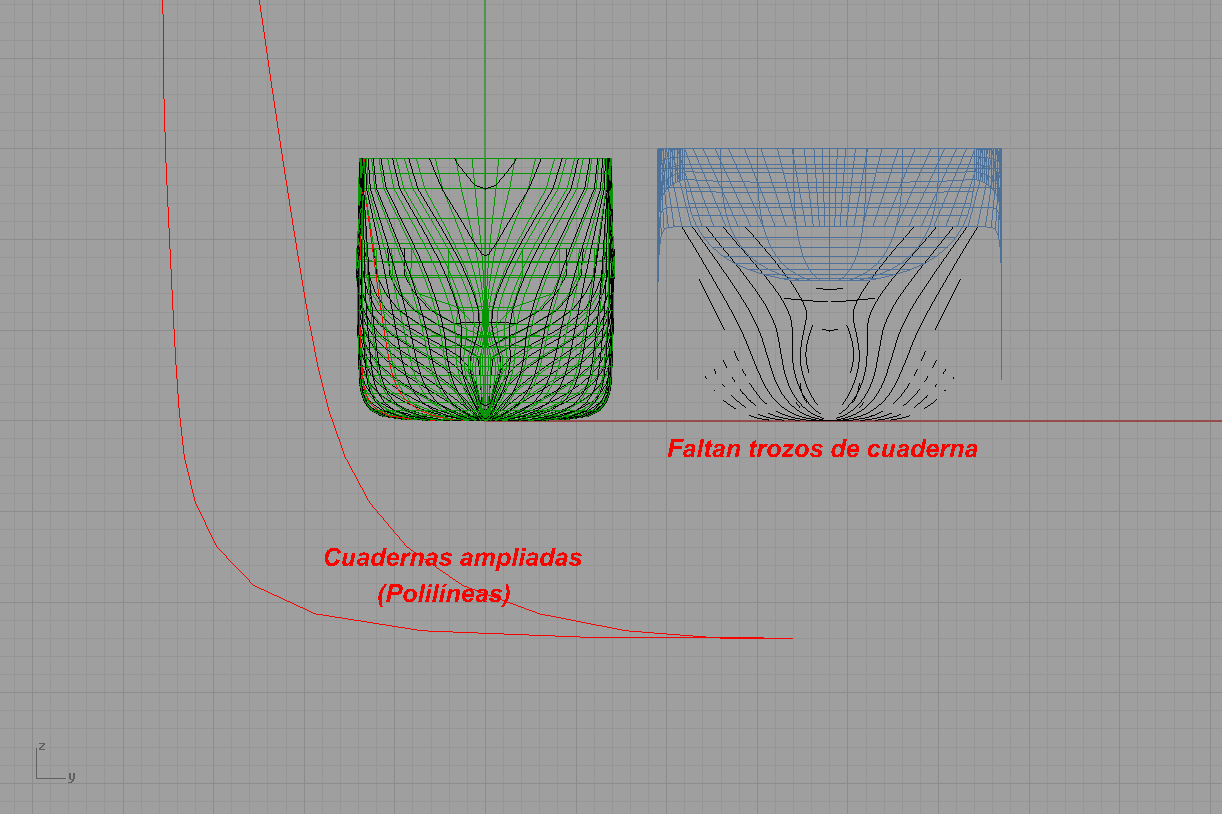

El día 5 de febrero de este año, en mi hilo http://www.modelismonaval.com/foro/view ... =12&t=8849" onclick="window.open(this.href);return false; página 1 publiqué:
"Con respecto al programa de diseño utilizado es Rhinoceros, que desde que comencé a utilizarlo me olvidé del famoso AutoCad.
El casco está hecho con el llamado Defcar, (español, y muy bueno), especifico para este menester. Si bien no creo que el no profesional tenga acceso a el, existen en la red otros con el mismo fin (Maxsurf, Autoship, Fastship.....y uno gratis, suficiente, llamado Freeship)."
Como ves yo mismo en su día lo recomendé, a los modelistas en general. Si debo admitir mi torpeza al no enviar un MP al Sr. Zapalobaco, al que exclusivamente me estaba dirigiendo, y contárselo solo a él.
Como sabía que ha hecho buenos trabajos y dibujos, y su nivel de AutoCad es bueno, pensé que era una lástima no aprovechar el tiempo invertido en aprendizaje en hacerlo con algún otro programa de mas nivel.
Y ya mas aclarada (espero) esta pequeña polémica, y para tu información, ya que ayer preguntabas para que demonios nos podía interesar un buen alisado, te pongo un dibujo de las cuadernas sacados de los ejemplos de DS,y como puede interpretarlo otro software distinto.
Si pasado mañana Zapalobaco quiere mostrarnos una sección ampliada en 3D de una zona del barco, con sus cuadernas, varengas, genoles y demás, podría encontrarse con eso.
Nadie da duros a peseta, y te puedo asegurar que estos programas son muy caros. Yo, que ya no soy profesional de nada, todo lo que está en la red a mi alcance, y me interesa, lo tomo sin ningún complejo.
Hasta cuando querais.

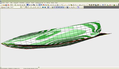

Re: TUTORIALES DEL PROGRAMA DE DISEÑO NAVAL DELFTSHIP
Bueno, despues de las consideraciones del Administrador, la idea que trato de aplicar es:
Una vez cargado un modelo de ejemplo del programa, lo mas parecido al casco que tengo idea, importo una imagen de fondo para hacerla coincidir lo maximo posible entre ambas, y empezar a modificar puntos.
Lo que no consigo es modificar la imagen de fondo que importo en la posicion del escritorio y en su escala.
Sabe alguien como hacerlo ?? escala y posicion de la imagen importada.
No se si se podra mover como indicaba en el anterior post, pero he encontrado una solucion.
Me contesto yo mismo:
Editamos la imagen con otro programa, el que usemos o conozcamos, en la de perfil, recortamos desde el punto maximo de pro al punto maximo exterior del espejo de popa y al punto maximo de calado.
En la imagen de planta: punto maximo proa, punto maximo popa y cortamos por el eje de simetria.
Al importar las imagenes como fondo, el programa las centra.

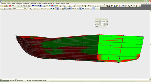

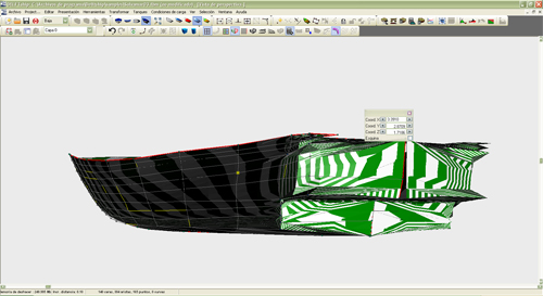

Otra mas,
Si me dedico a mover los puntos de control para ajustarme al modelo, el modelo elegido, no tenia cerrada la popa.
Como hacer esto, que el programa cree el plano que me falta en popa.
Ya conocia el manual, pero es mi primer contacto con el 3d, y sin que sirva de excusa, pues cuesta.
Pasa como en todo, una vez que se conoce o se practica algo va saliendo...
Bueno, despues de varias horas moviendo nodos, de momento no veo otra y sabiendo que no es la mejor para ir aprendiendo, sale esto.
Seguro que se veran "errores de bulto", pero yo ni los veo, espero cuanto mas comentarios mejor, asi aprendere de los buenos y los malos.
Gracias, saludos
Gracias, saludos

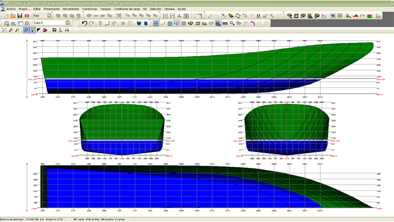

Conseguido.
Y ahora como se sacan unas cuadernas de este bonito modelo ??
Tambien he encontrado lo de las cuadernas.
Espero le sirva al que tenga que hacer un proyecto similar.
Lo que no he sido capaz de encontrar (todavia) el el desarrollo en papel de formas planas, por lo menos en la version que yo tengo no lo veo.
