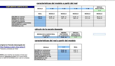

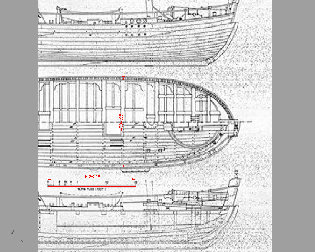

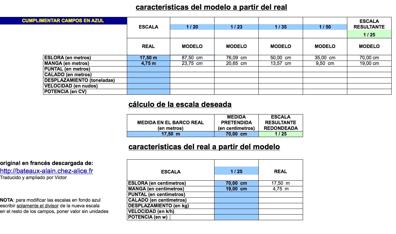

Gracias a todos amigos, intentaré esforzarme. estoy terminando el primer forro y pronto pondré las fotos. Gerardo la maqueta tiene una eslora de 70 cm i una manga de 19 cm, lo hice así para poder imprimir en dinA3, pero se puede hacer mucho mas grande, el plano lo permite todo. Como ya comenté desconozco la escala con la que estoy trabajando. (craso error para comenzar lo se...) Como desconozco las medidas reales no se calcular la escala, supongo que sobre 1/30 o algo así. ¿sabeis alguna manera para calcularla?

Pototo solo he utilizado el primer plano y allí no hay referencias, además lo he adaptado a dos dinA3 con lo que no se la escala.

Perdona Pototo te refieres al real, no te entendi. A ver si me aclaro: si 15 pies son 4,572 metros, calculo la escala con un excel mu apañao y me da las medidas de la foto, pero creo que no no correctas. creo que el Axel deberia ser mas grande. sigo intrigado !!!

Efectivamente la escala de pies de uno de los planos te sirve.
Mides en tus planos tanto la escala de pies como la manga máxima. Y una simple regla de tres.
Si 3928,18 son 15 pies
4094,95 ....... X
X = 15,63 pies = 15,63* 0.3048 mts = 476,4 cm. (manga real del barco)
Como la manga del modelo son 19 cm.......... 476,4/19 = 25,07
Estas construyendo, redondeando a 1:25.
Espero que te aclares.

Muchas gracias Luís, ahora sí que me aclaro, la escala es 1/25 . El modelo original tenía 19,50 metros de eslora y 4,75 metros de manga y mi modelo a escala 1/25 tiene 70 cm de eslora y 19 de manga. La calculadora llega a las mismas conclusiones que tu Luís. No me aclaraba con los pies, pensaba que los 15 pies que comentaba Pototo eran el total de la eslora. Muchas gracias por el capote.

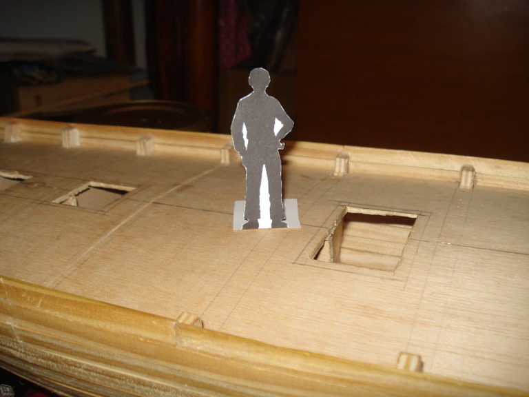

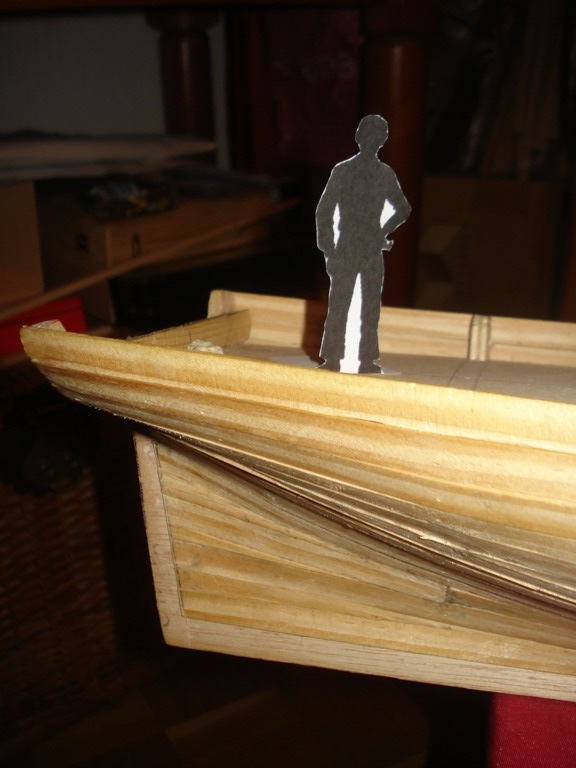

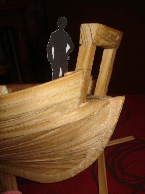

Os presento al marinero "Vigilante" de la escala 1/25. Segun mis cálculos para una persona de 1,75 m este marinero de Axel thorsen debe tener 7 cm de altura.

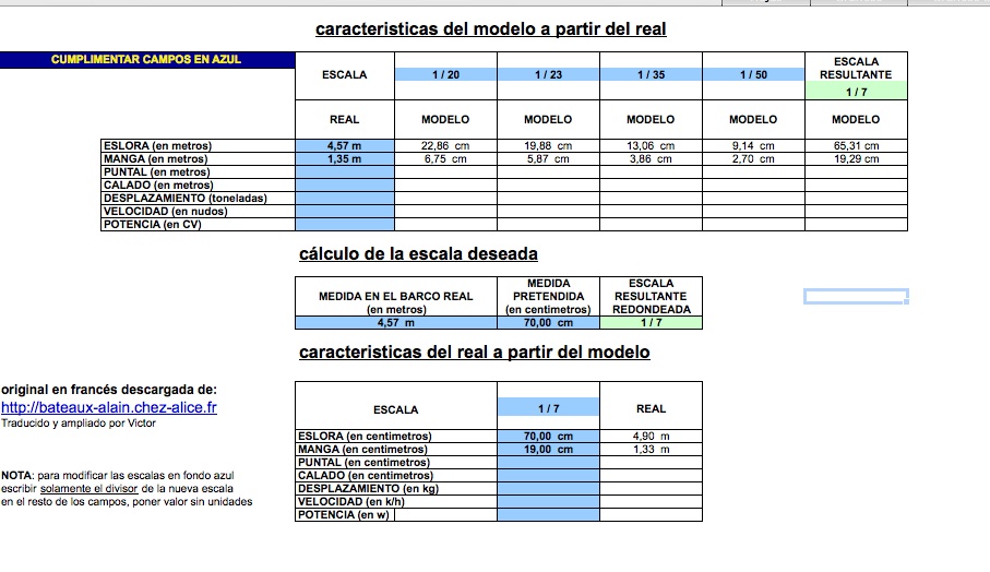

Hace tiempo un compañero forero me mandó esta hoja Excel -que no sé si conocéis- en la que se puede transformar cualquier medida de plano y/o real a la escala que se desee. Yo la estoy empleando mucho para los planos del Charles W. Morgan.
Un saludo, Juan

Gracias Juan, una herramienta muy útil. Con alguna variación, me da resultados parecidos al mio. Tb os adjunto el excel que tengo yo , pues lo que habia puesto antes eran capturas de pantalla

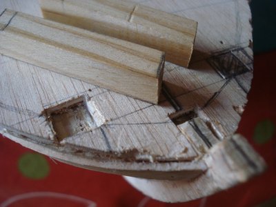

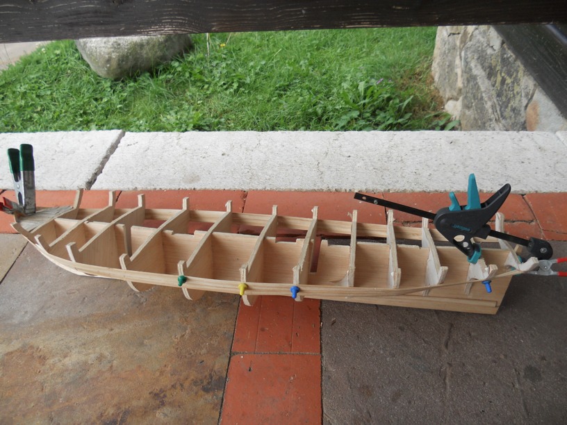

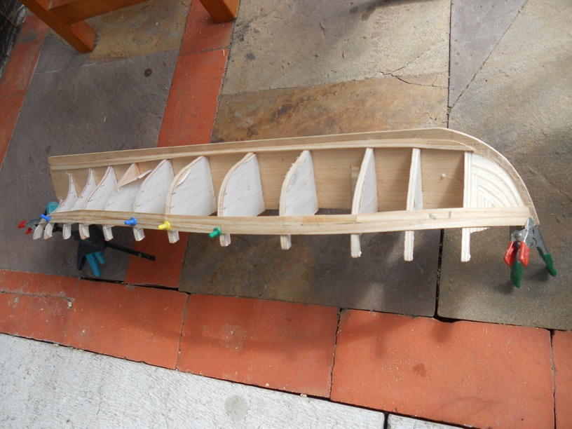

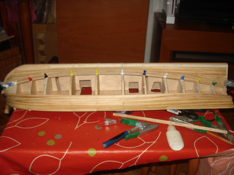

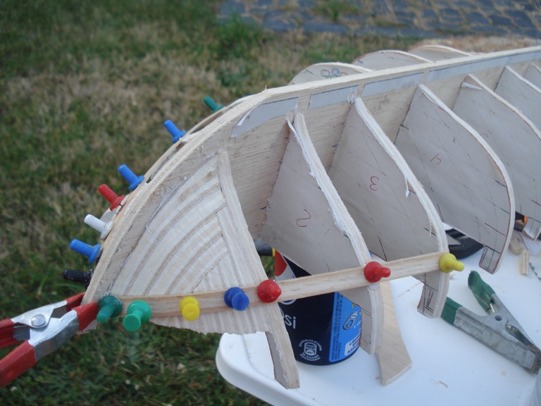

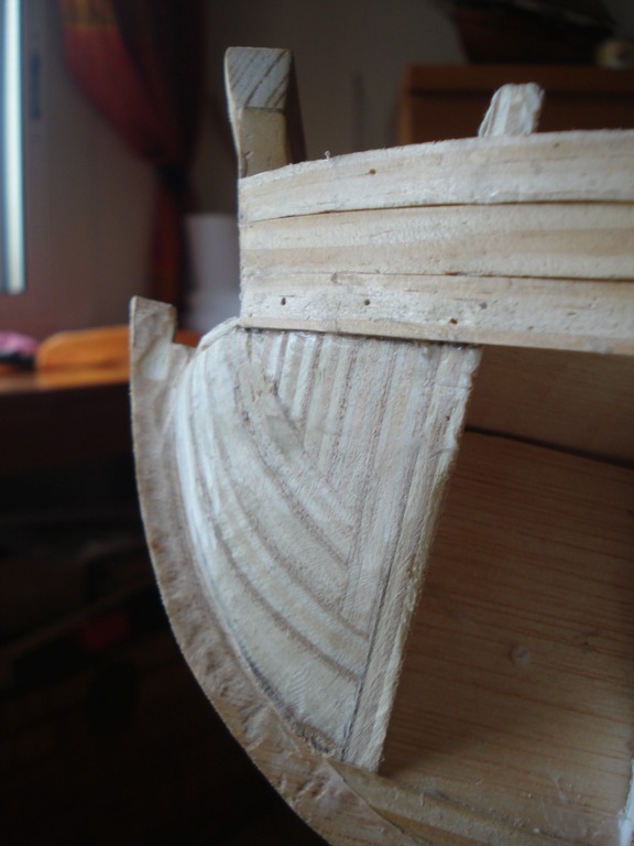

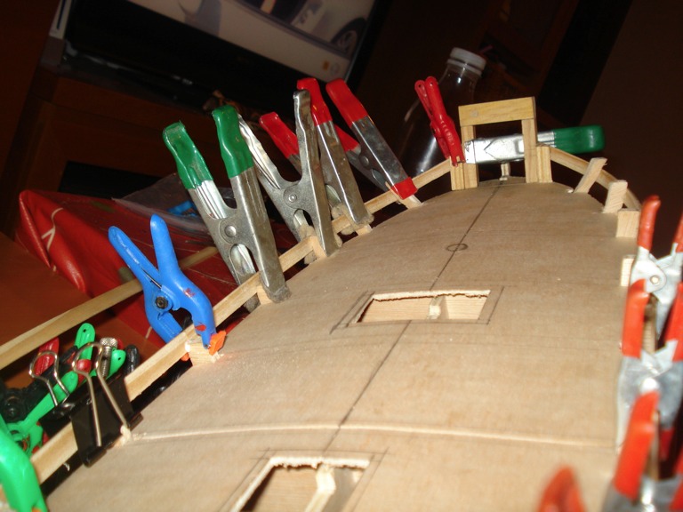

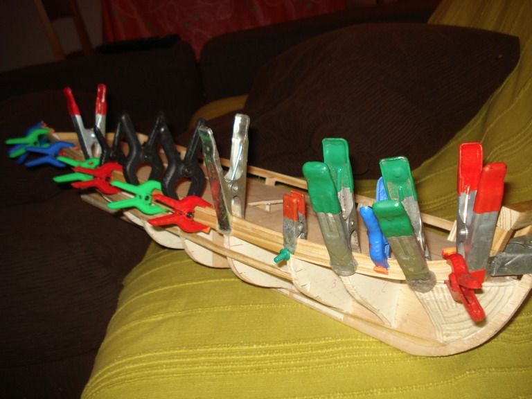

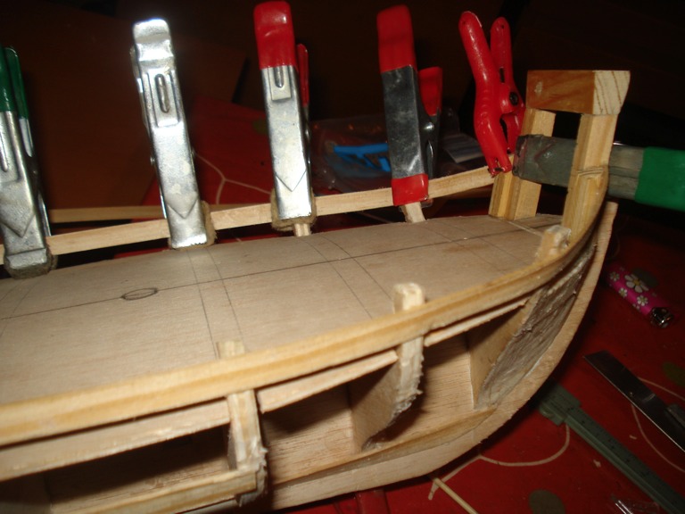

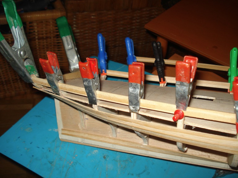

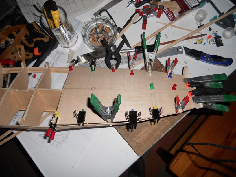

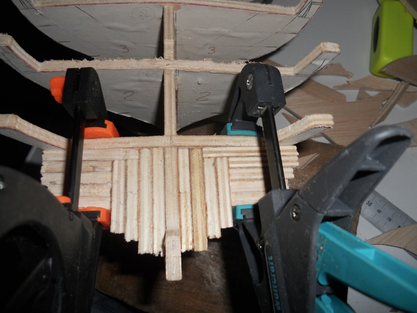

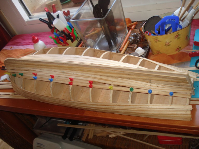

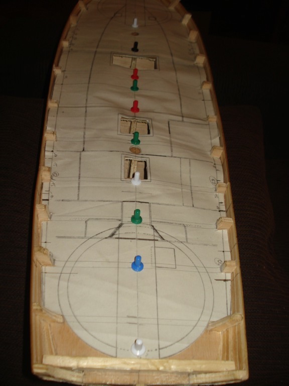

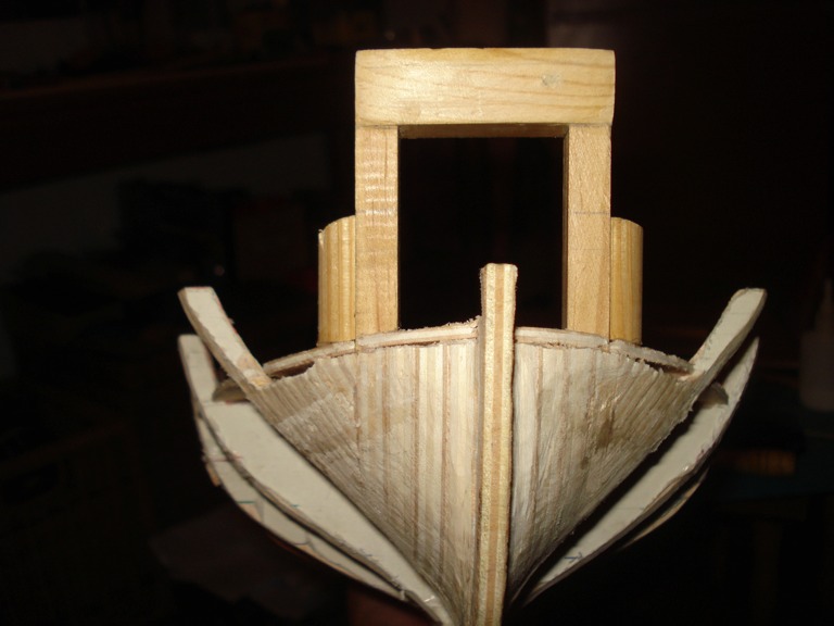

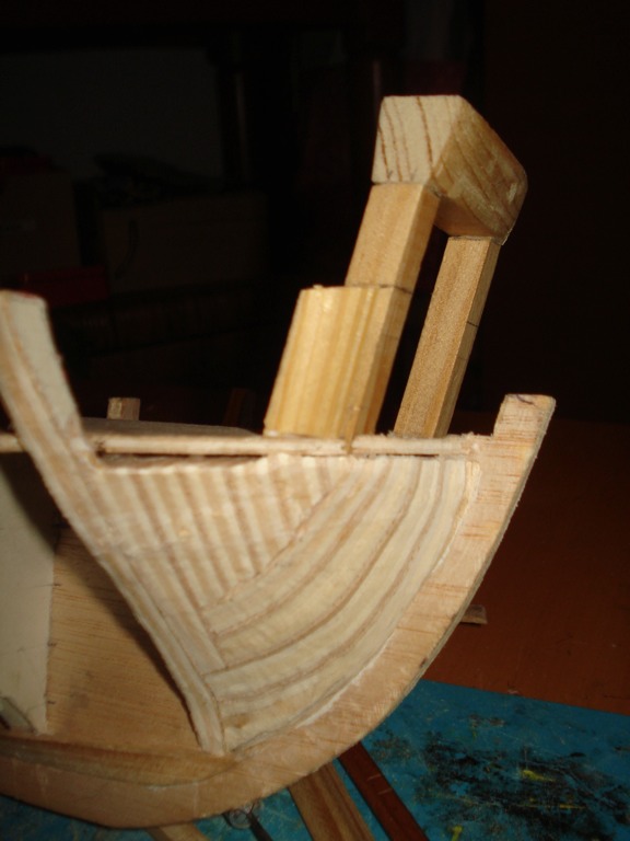

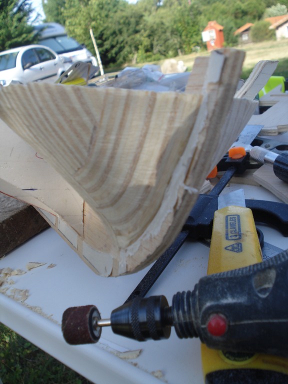

Os pongo algunas fotos del mazizado de proa, la falsa cubierta y las primeras tracas. Son fotos de agosto. A principios de septiembre decidí quitar algunas tracas de las que veis para empezar de nuevo, ya que no estaban bien colocadas.

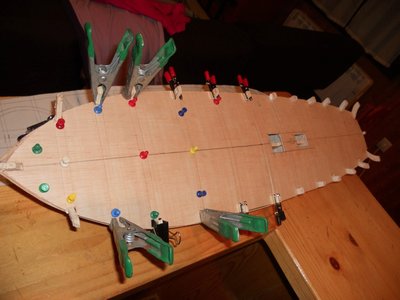

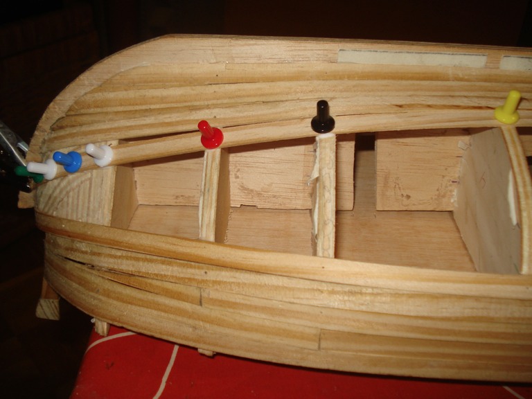

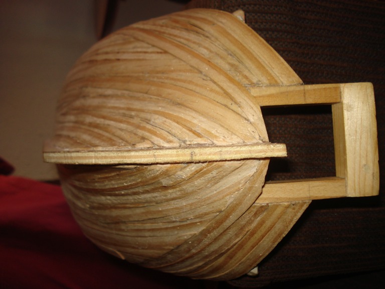

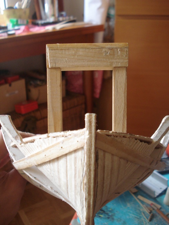

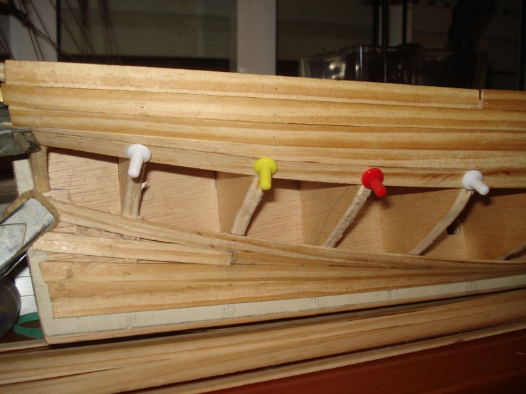

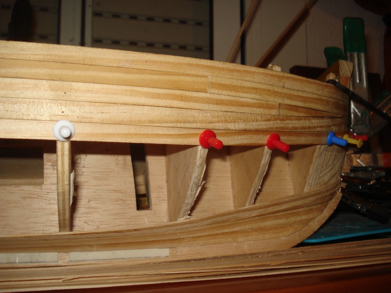

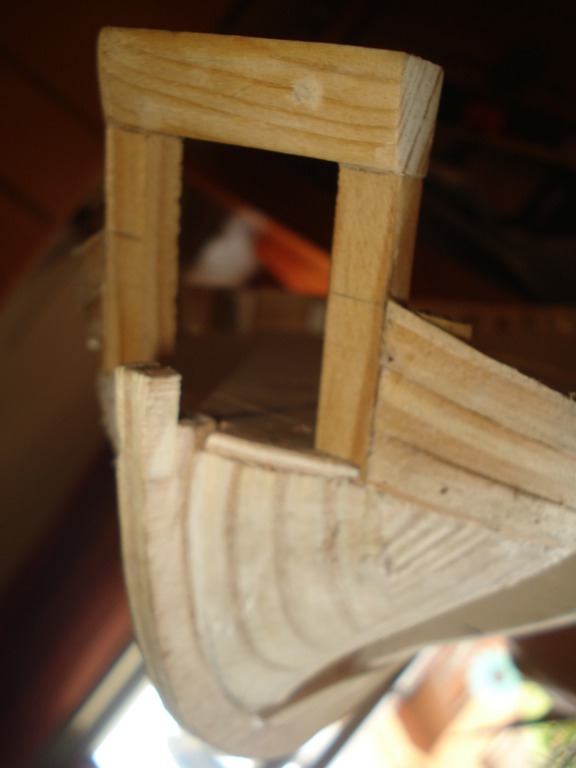

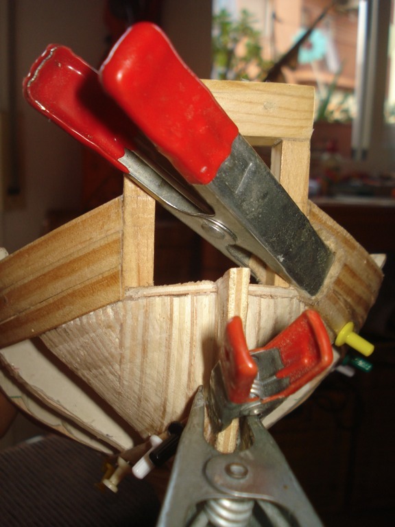

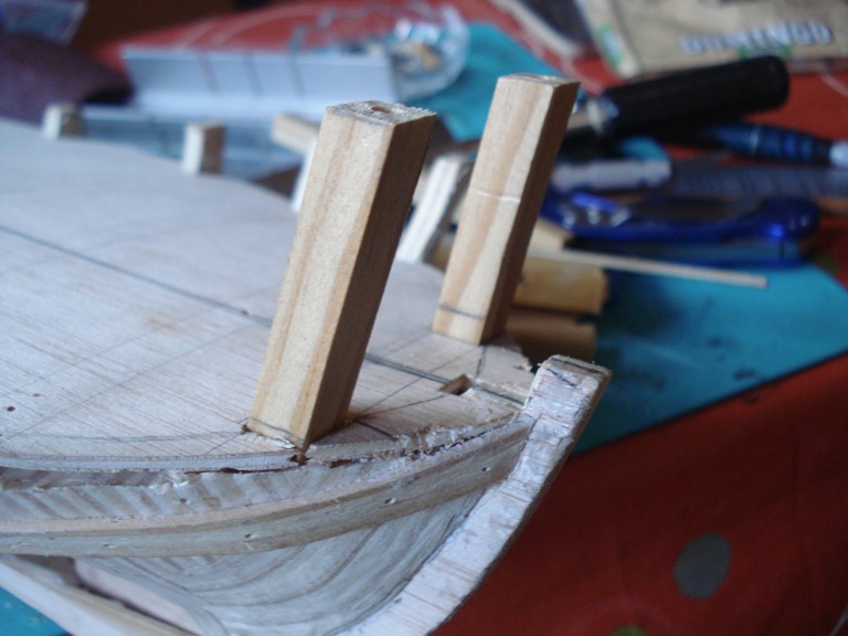

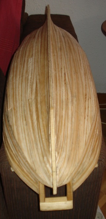

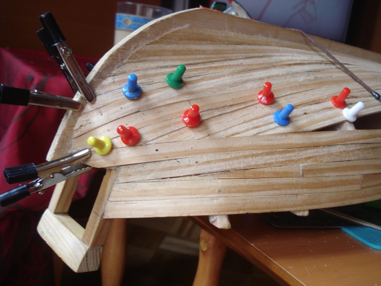

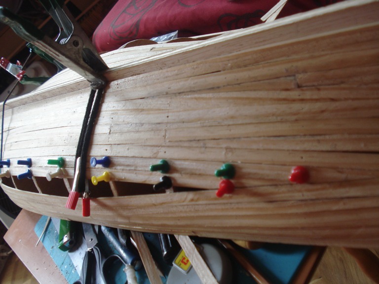

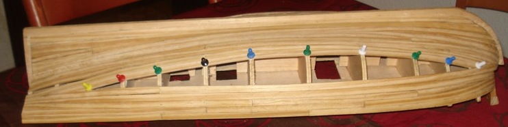

A principios de este mes y ya en casa despues de las vacaciones (que depre...) empezamos en serio el forrado del casco y la curiosa porta de popa donde se situará la boca del cañón. Como siempre me lio en el forrado con las tracas, uno de los procesos que me resulta más difíciles en el montaje de un barco.

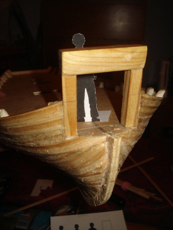

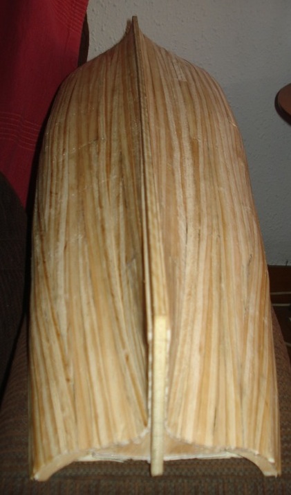

seguimos forrando con tracas el casco hasta completarlo y el marinero inspector entra en escena, aunque tampoco hay muchos elementos que supervisar. mas que nada hace ilusión verle en la cubierta jajajajajaja

Mensaje por losdelgoya »

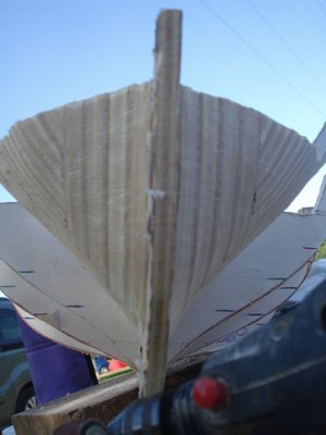

En la foto 1148 el forro parece seguir una poligonal, parece que las cuadernas o están mal situadas o no están correctamente dibujadas. El caso es que el forro no es una superficie alisada.
Cuando ocurre eso es mejor no forzar la traca a la cuaderna. Yo prefiero dejarla sin pegar, que siga su curvatura natural y posteriormente suplementar la cuaderna.
En el caso de que sobresaliese la cuaderna no habria mas remedio que lijar. Por ello hay que probar antes de pegar las tracas, y ver la superficie que van a generar.
Cani
Mensajes: 656
Re: AXEL THORSEN CAÑONERA 1810
Mensaje por Cani »
jajajaja sí, fumamos un poco mas de la cuenta en vacaciones. Buen observador. Tienes razón con el problema de la cuaderna y la traca que no sigue la curvatura natural. Por eso a principios de septiembre desmonté las 3 tracas que habia puesto y volvi a rehacer las tracas del casco y rellenando los huecos de las cuadernas que estaban mal por defecto o lijandolas si era por exceso. Al final corregi muchos errores aunque si nos fijamos bien aún quedan algunos (muchos). Gracias por seguir el hilo y comentar lo que no ves correcto. Un abrazo
