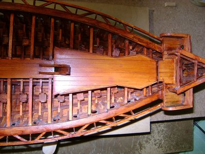

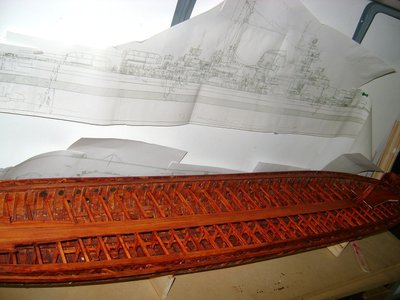

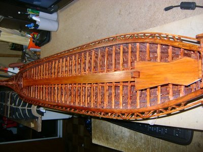

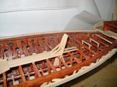

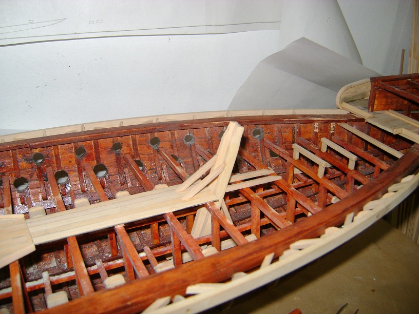

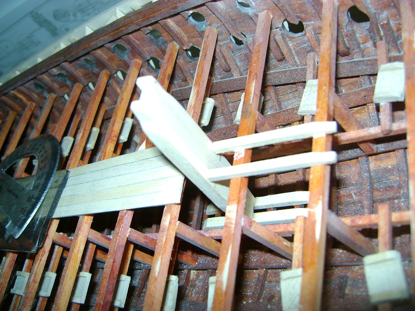

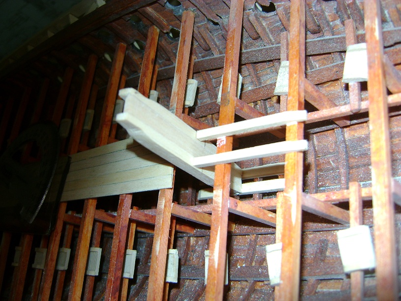

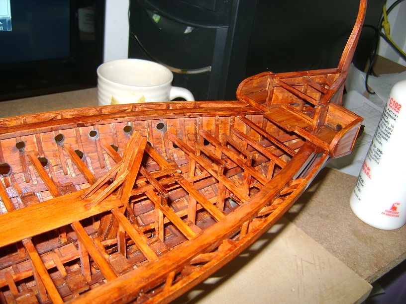

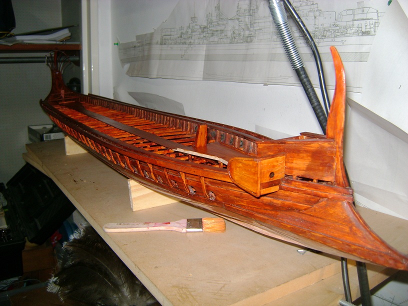

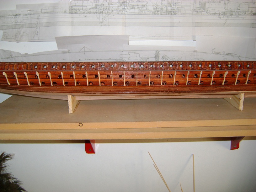

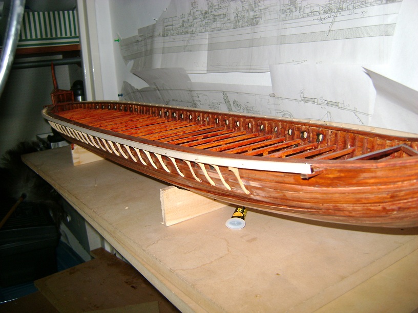

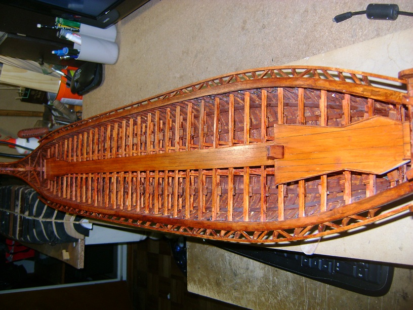

Algunos avances.
Soportes y banda lateral donde se apoyan los remos superiores.

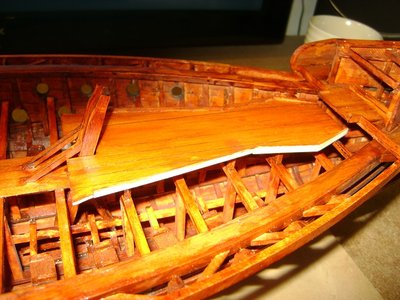

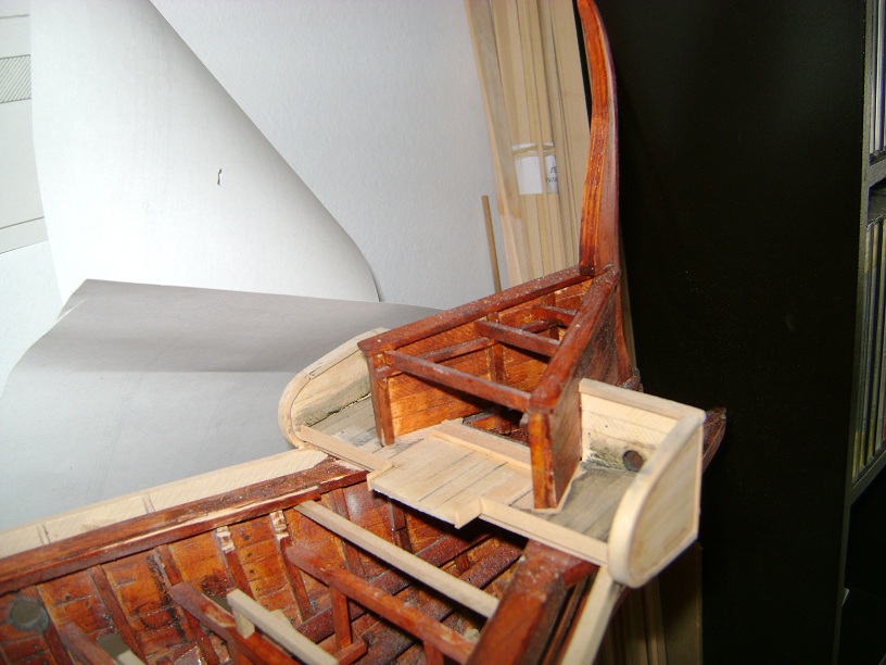

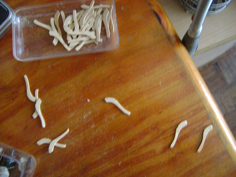

Re: Trirreme griego

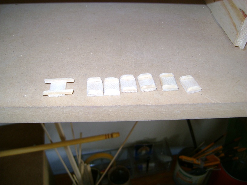

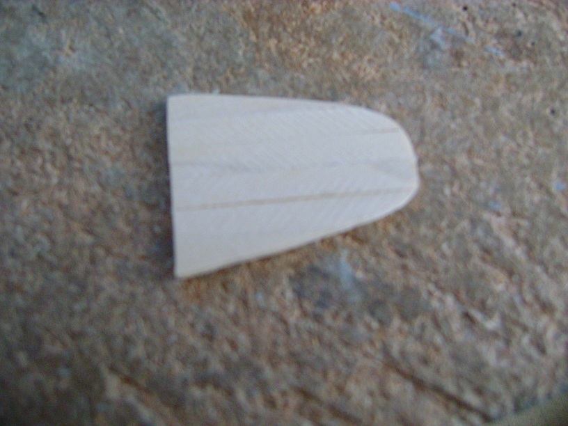

No sé cómo se denomina a esta parte. En los planos que conseguí no figura el nombre.

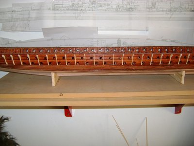

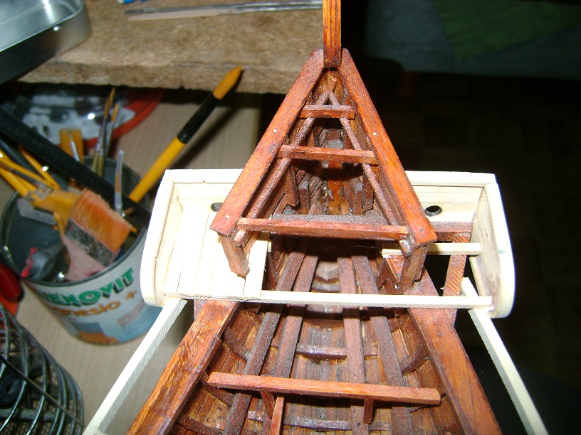

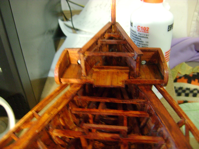

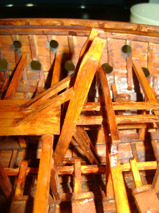

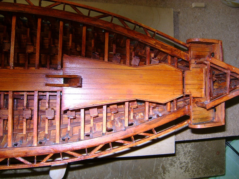

Re: Trirreme griego
Tabernáculo o caja para el trinquete. Va con una inclinación a 75 grados. En la mayoría de las maquetas que vi le construyen dos soportes al lado del palo y lo atan con cabos o cuerdas, pero esta solución del Olympias me pareció más vistosa. No sé si está igual al original, porque no encontré ninguna foto y los planos que se consiguen en la página son escasos y al agrandarse en escala se vuelven muy borrosos.
