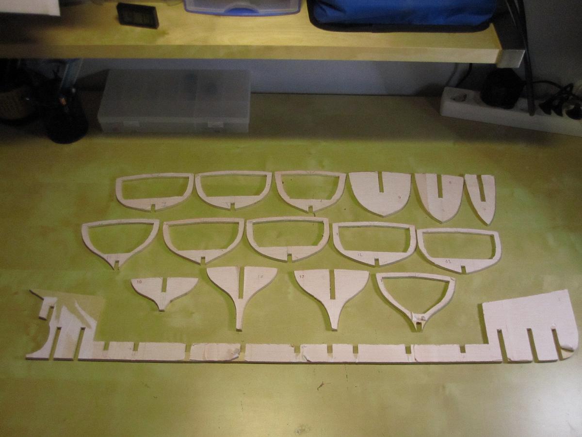

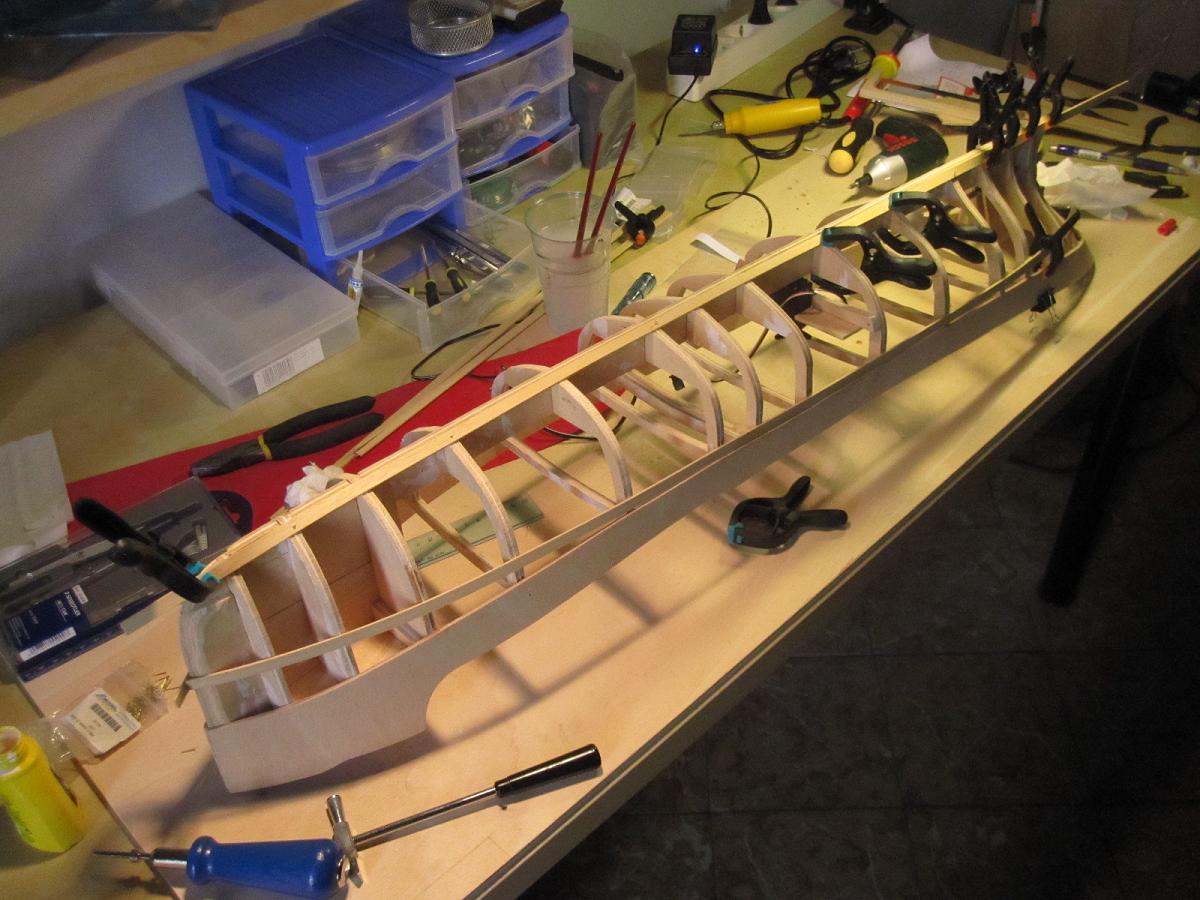

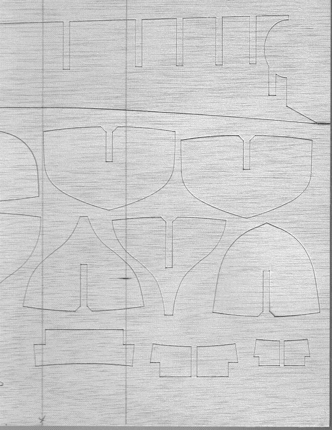

Aquí vemos las piezas cortadas:
ahora una pequeña duda... deberia encajar las piezas así y lijar la quilla?...
o de esta manera, sobresaliendo un poco y dejando un poco mas de margen? Saludos!
Re: Lady Smith de Constructo
Yo no. Quedaría corto de popa. La Opción 1 es la buena.
La opción 1 seria la que yo cogiera. Quitar es facil solo hace falta lija, poner es mas dificil. Pero ese barco no lleva sobrequilla ?????
El debate enriquece.
Hola Ricard, como va?... me alegro de verte por aquí...
Voy a intentar explicar el porqué de esta situación...
En principio esto era un kit estático a escala 1/90 y yo lo estoy intentado hacer RC a 1/45. Esta imágen que viene ahora es el resultado de escanear la tabla de 3.5mm donde vienen las piezas troqueladas con laser:
(en realidad lo hice en tres partes, esto es un pequeño montaje)
como se ve, la quilla tiene los encajes por abajo... no me pregunteis por qué. Constructo's way. Como es el segundo barco que hago no me pareció extraño...
En esta foto ya se ve como he cambiado la quilla y las cuadernas centrales para dejar espacio para los elementos RC. Las tres cuadernas de popa y proa no las toqué porque no me imaginaba que esta situacion se pudiese dar. Es lo que tiene ser novato. En el fondo me alegro de generar este debate.
El caso es que tendré que elegir una u otra opció y no quisiera quedar mal con nadie
De momento, después de darle una cuantas vueltas me estoy inclinando mas por la primera, ya que creo que el problema viene dado por el grosor de la quilla, que es de 7mm. Si tuviesemos una quilla "ideal" de 1mm de grosor o menos veriamos mas fácilmente que el vertice de la cuaderna y el filo de la quilla estarian en el mismo plano (o linea).
Pero lo dicho, estoy disfrutando con vuestras opiniones. Gracias.

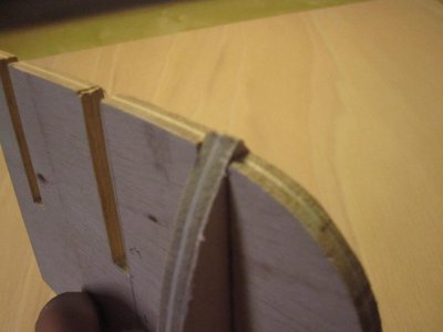

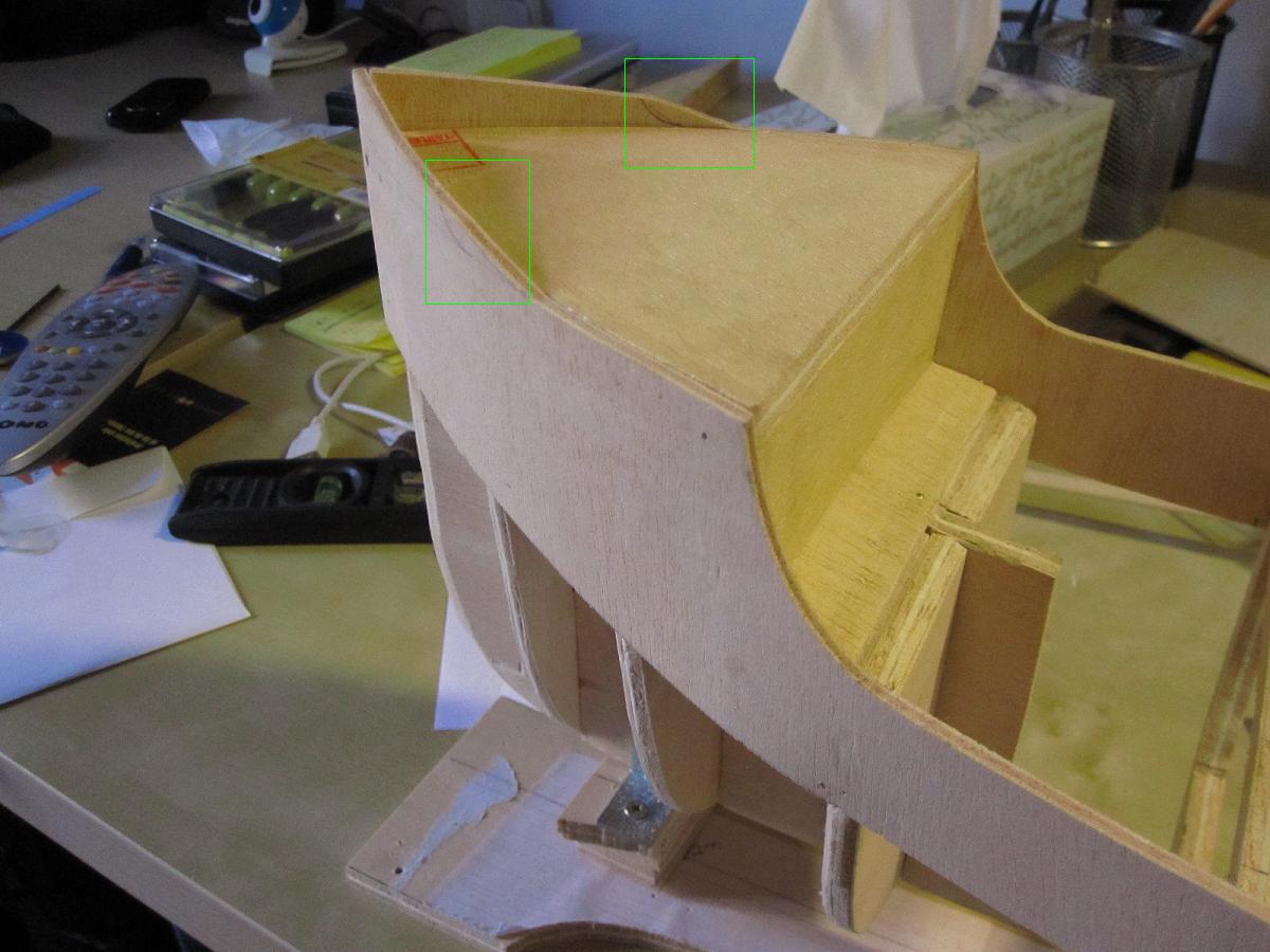

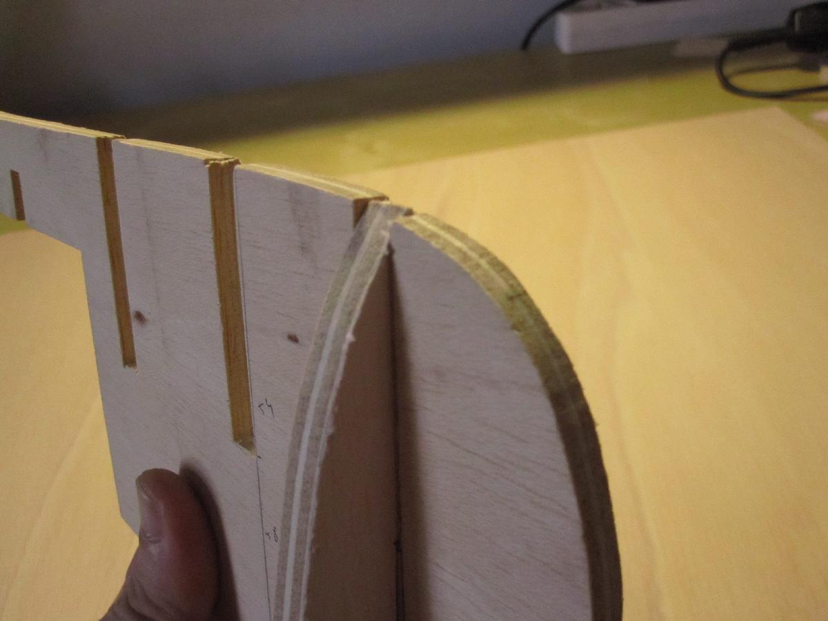

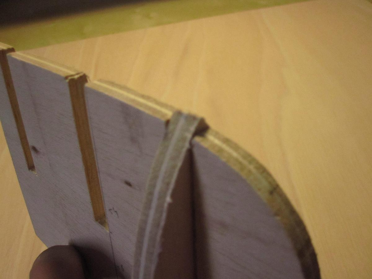

Creo que tengo que pediros disculpas por no haber expuesto el problema correctamente. Me parece a mi que mas que debate, lo que hay es confusión por no haberme explicado bien:
estas son la cuadernas de proa encajadas habiendo sido cortadas al milimetro y con cuidado. Esta es la forma y tamaño que tienen que tener.
Como veis la quilla es tan gruesa que sobresale por los laterales, sobre todo en la primera cuaderna. En las demas es muy poca cosa. Lo que me tenia comido el tarro es que si hubiese escogido un contrachapado mas fino para hacer la quilla, este problema no lo tendria, o seria mucho menor. Para solucionar esto habia pensado dos opciones. La primera era la de rebajar los laterales de la quilla. La segunda consistia en rebajar la base de la quilla, aunque eso conllevase que la punta de la cuaderna sobresaliese. (Si rebajo la base de la quilla y tambien las cuadernas, quedará plano, pero el barco será mas pequeño, no respetaria las dimensiones)
Creo que no se ha entendido así. Después de escucharos y pensar creo que todos estamos de acuerdo en que la punta de las cuaderna no debe sobresalir. Eso solo se le ocurre a un novato como yo
Rebajaré un poco los laterales y quedará bien.
Gracias y perdonad.
Gracias y perdonad.

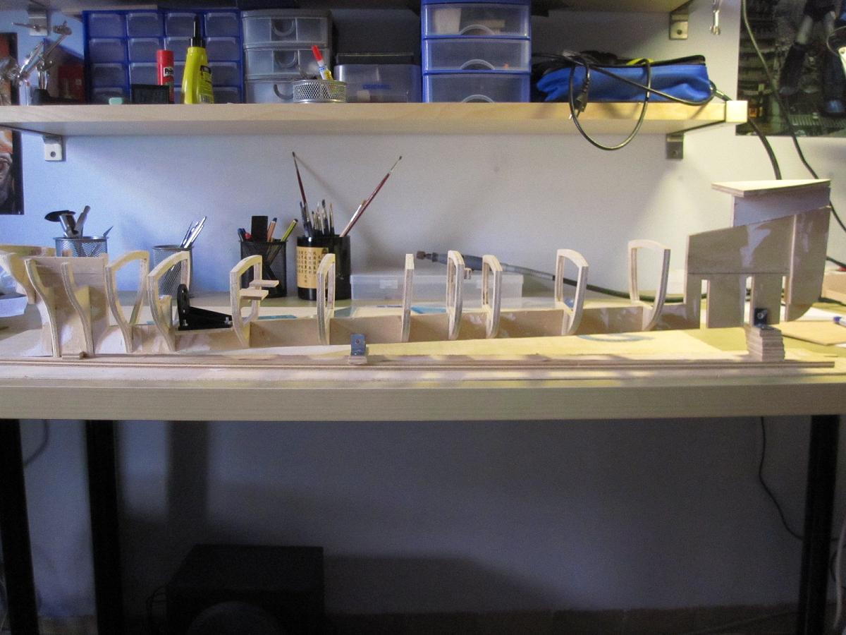

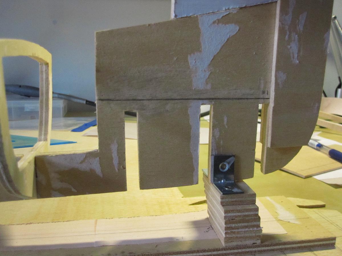

He estado dos semanas peleandome con la popa y el timon. Parece que ya lo tengo mas claro. Respecto al timón, pues este hilo resume toda la batallita,
http://www.modelismonaval.com/foro/view ... 52&start=0
y con la popa pues aquí explico como lo he hecho pero a pesar de seguir los planos me salia una popa demasiado inclinada, así que he tenido que canviar cosas casi a ojo hasta que me ha salido al cuarto intento.
http://www.modelismonaval.com/foro/view ... f=5&t=9459

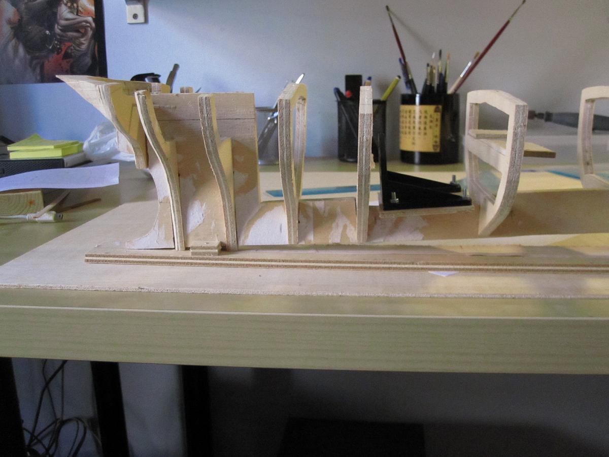

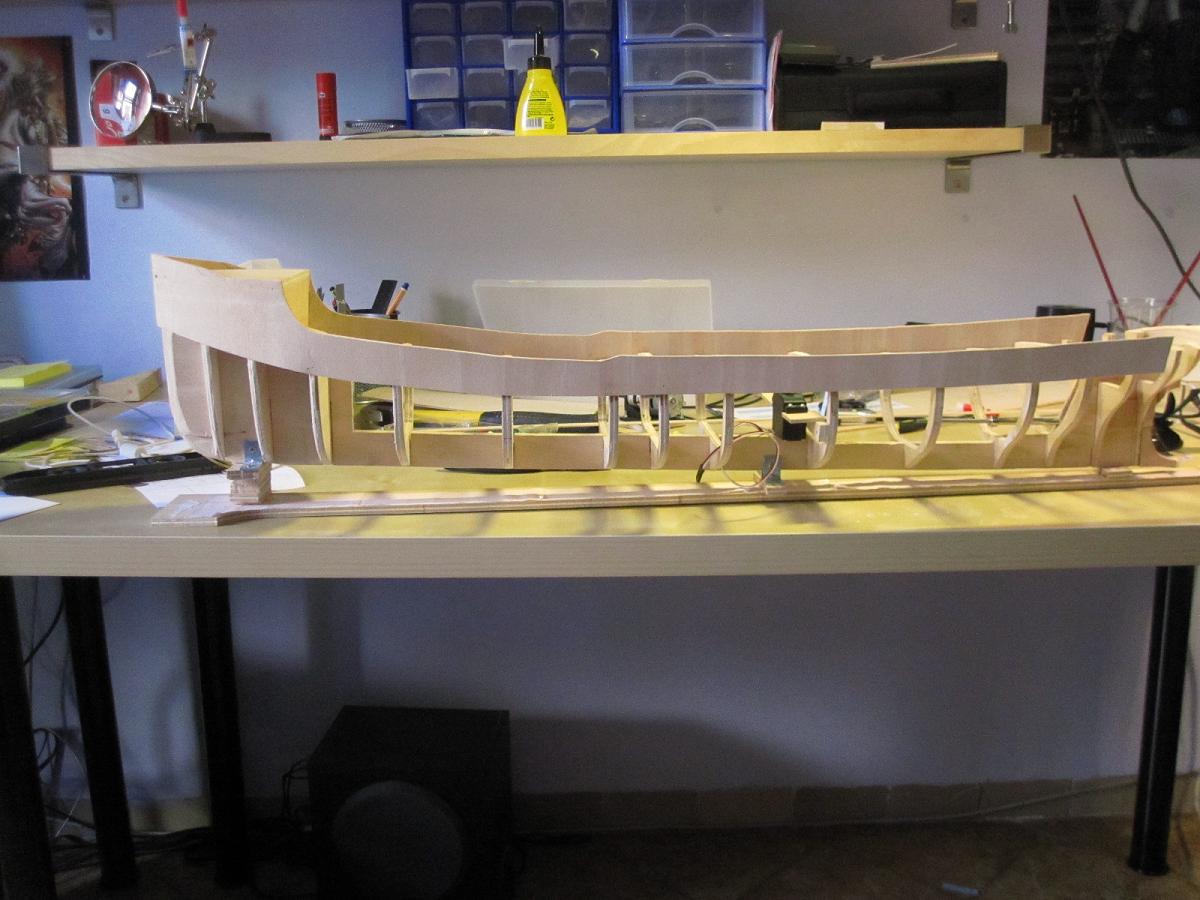

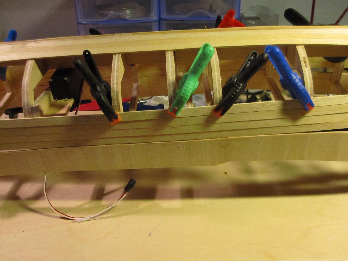

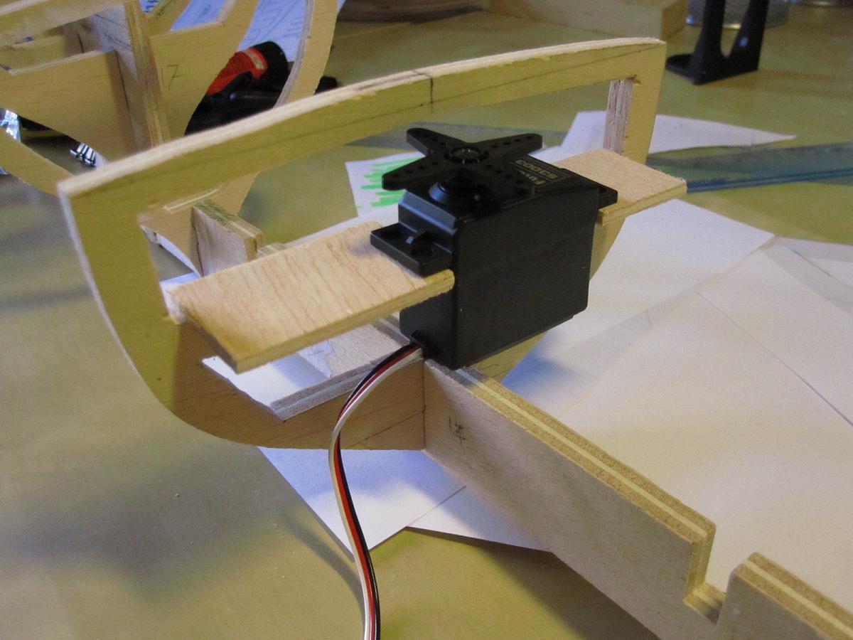

Antesde forrar el barco queria estudiar la disposición de los elementos RC en su interior, por si acaso tenia que retocar algo. Como es una nave delgada y larga, casi mejor que pondré los elementos uno detras de otro, como si de submarino se tratase.
Aquí lo he colocado con la inclinación que deberá tener para navegar. La linea de lapiz es la linea de flotacion. Las cuadernas no estan pegadas todavia.

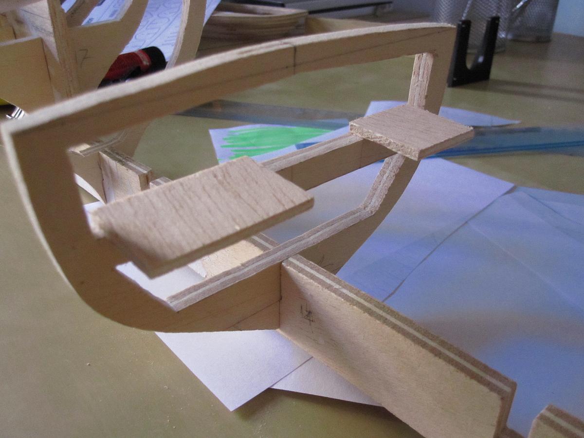

Para sujetar el servo he modificado la cuaderna 14. El eje de giro del servo esta en la misma linea que el eje longitudinal del barco.
Para el motor se ve que he situado la bancada entre las cuadernas 14 y 15. Es un soporte de plastico.
La bateria irá detras del servo y será de plomo pero no tengo claro si será de 6V o 12V. La de 12 V seria ideal por peso y duración, pero ocupa un poco demasiado. Me va a venir muy justo poder introducirla y sacarla.
De la helice no he pensado nada, pero supongo que pondré la mas grande que pueda. El hueco es de 64mm.
Estoy esperando la bocina y el motor, que se los encargué al de la tienda, pero me dice que ahora en Agosto el tema del transporte esta mal. Que hasta Septiembre nada. La bocina sera corta, de unos 12cm de largo, por 6mm de diametro, y el motor será de de 600.

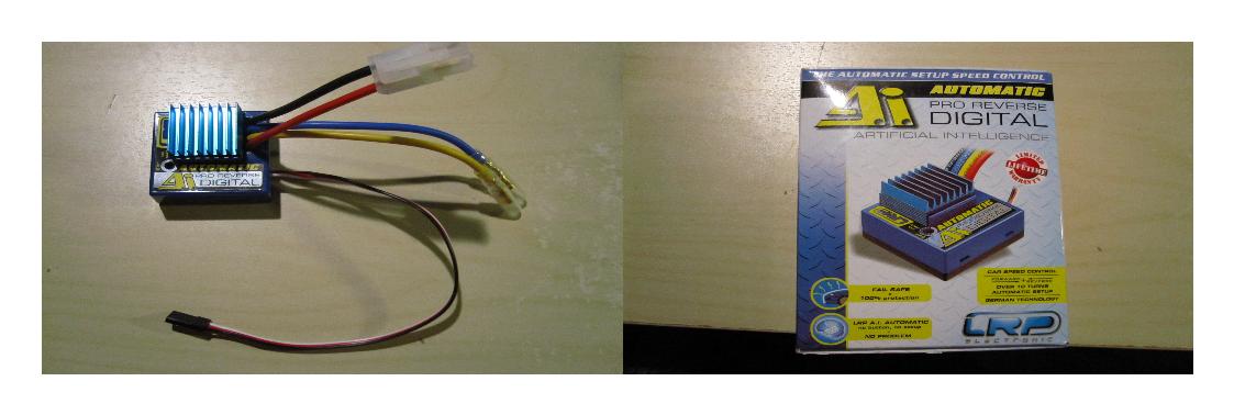

Le comenté al de la tienda la posible necesidad de reductora y me dijo que con el variador electronico que tengo, un LRP Automatic Pro Reverse, de 180A,
pues que no hacia falta, que para ir despacio ya se encargaba el variador mas que de sobra. (¿que opinais de esto?)

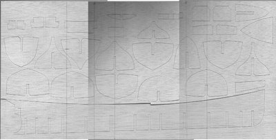

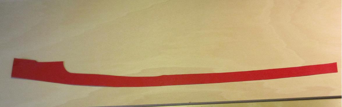

El kit es de muy mala calidad. Sabeis que lo que estoy haciendo es escanear las tablas de madera donde vienen troqueladas las piezas y luego las recorto. Lo hago con mucho cuidado. De hecho muchas piezas las he repetido para tener mas exactitud. Pues nada. Hay piezas que no haya manera de hacerlas encajar. Como se explica que si la cuaderna 15 mide 146mm y la 16 136mm, la 17 mida 140?... es una popa o una botella de cocacola?... lo mismo pasa con las amuras. La de popa es medio centimetro mas alta que las laterales. He tenido que inventar medidas a ojo. El castillo de proa lo he tenido que rehacer casi desde cero.
Esta el la plantilla en cartulina para las nuevas amuras:
y quedan así puestas
en este detalle se ve el castillo de proa. Todavia tengo que lijar lo que se indica en verde para que quede redondito

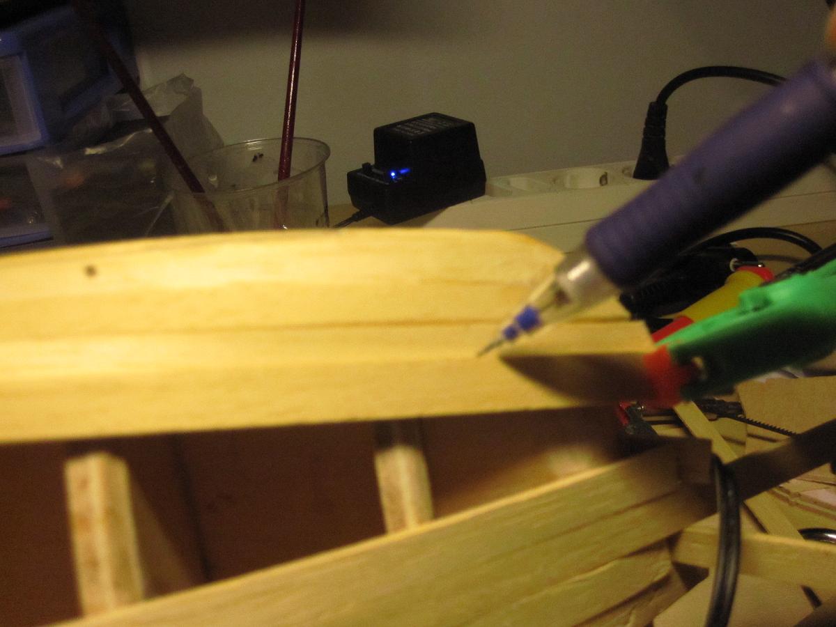

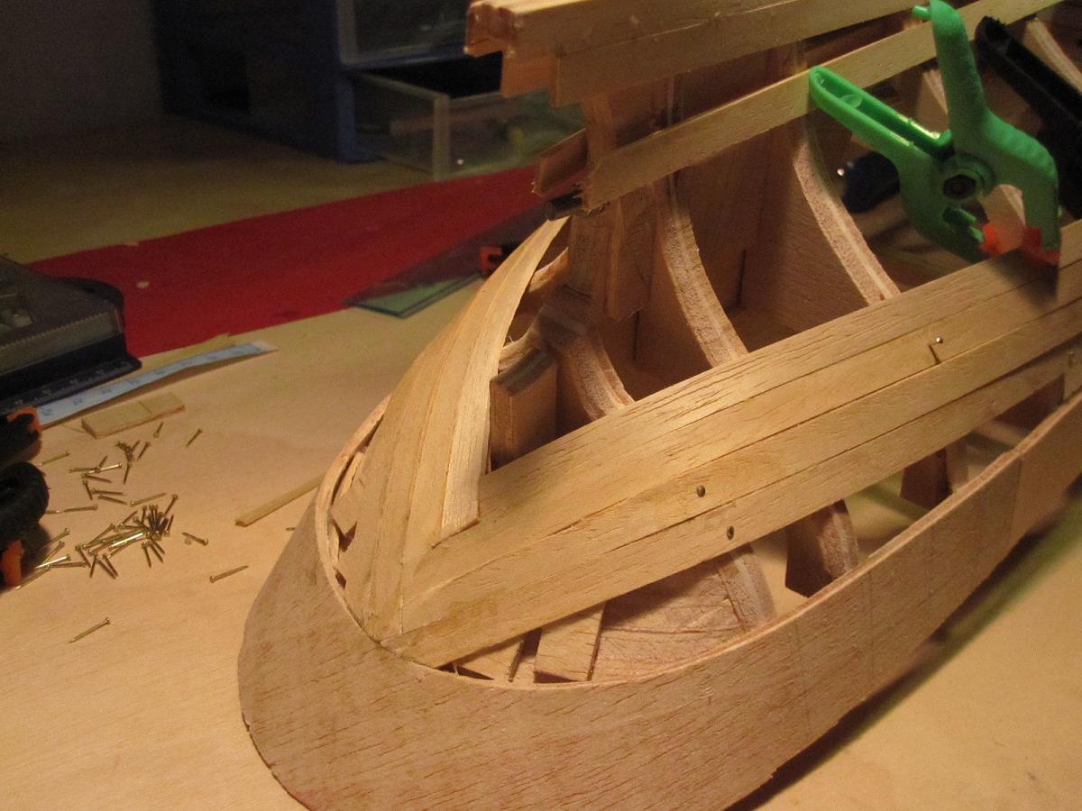

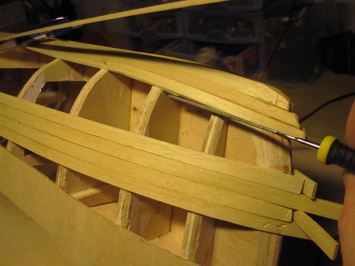

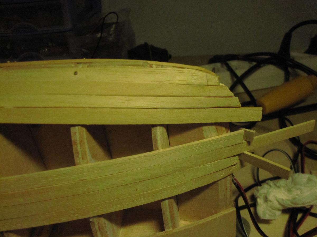

Después de haber terminado con las amuras me dispongo a forrar el casco. Así es como lo indica el manual: primero amuras y luego forro. Se que muchos pensareis que las amuras deberian ir después, pero creo que así tampoco pasa nada... es mas... deja claro donde termina el forro.
Aquí muestro como empiezo: desde la quilla hacia la amura y viceversa... se encontraran en medio...
aquí ya llevo unas cuantas tracas... la popa la forro igual que hice con el Mare Nostrum, que me fué bien
para forrar la proa hago las tracas mas estrechas en su parte anterior, pero para ir sobre seguro lo que hago es acomodar la traca por encima de la anterior, siguiendo su curso "natural". Luego marco con lapiz la parte solapada
luego corto esta parte, de la traca ya puesta...
luego limo para igualar
y se ve que acomoda sin estar forzada y encaja bien
uso principalmente cola blanca, pero en algunos extremos en los que la traca debe estar doblada y aguantarse pongo unas gotas de ciano.
y eso es de momento... veremos como acaba esto!
