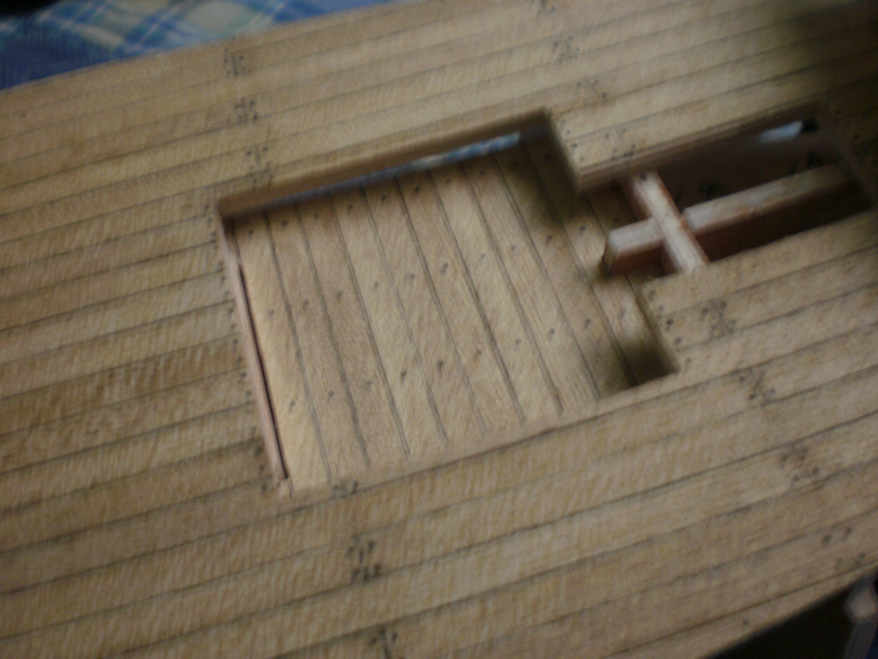

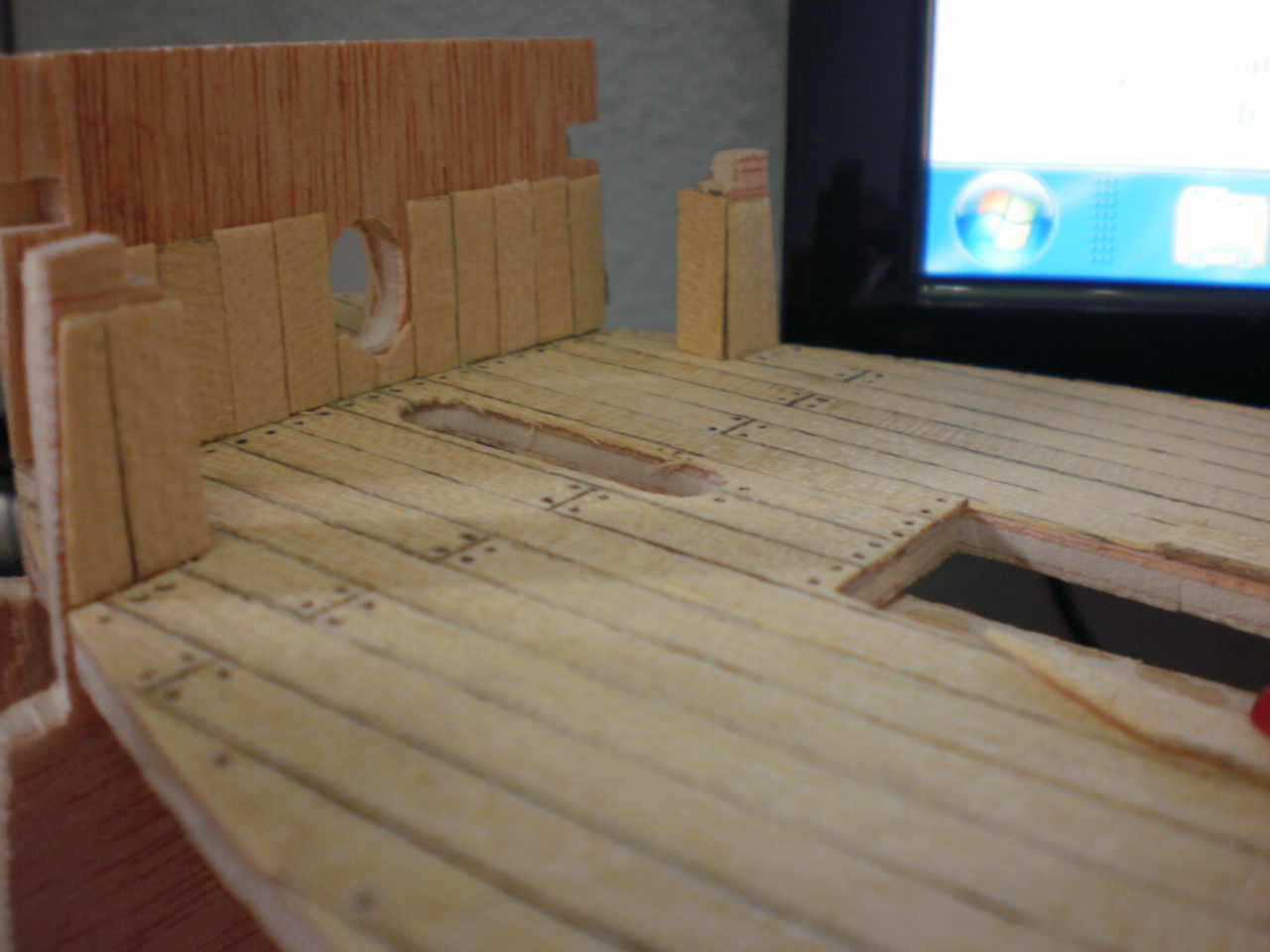

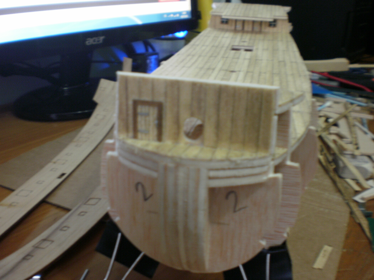

Buenas tardes company, mirate que te as dejado sin forrar dos manparos uno en pro y otro en popa manparo nº 10 ojo no pegues las cubiertas que luego no podras realizarlo sin dersmontarlo un saludo Tasso
- josezerzo
- Mensajes: 1561
- Ubicación: España, Madrid
Re: BOMBARDA LA CANDELARIA DE OCCRE
Tienes suerte de tener a Tasso como cómplice en este proyecto es un magnífico modelista y este modelo lo tiene reciente, las cubiertas muy bien, pero no olvides los mamparos a mi me paso lo mismo y luego cuesta un trabajo indecible.
Ok compis,josezerzo escribió:Tienes suerte de tener a Tasso como cómplice en este proyecto es un magnífico modelista y este modelo lo tiene reciente, las cubiertas muy bien, pero no olvides los mamparos a mi me paso lo mismo y luego cuesta un trabajo indecible.
Creo que he sido un poco malo, y no he dicho que estaba sin pegar...
De todos modos, gracias a los dos. Y espero que cualquier defecto me lo comentéis
¡Me está costando un trabajo sudoroso lo del 'arrufo'! Pero bueno, ya está 'enfocado'. En cuanto acabe, de forrar cubiertas y mamparos y barnice un poco con acrílico ( por fin lo encontré), os pongo más fotos.
Saludos desde los noveles astilleros...
José M

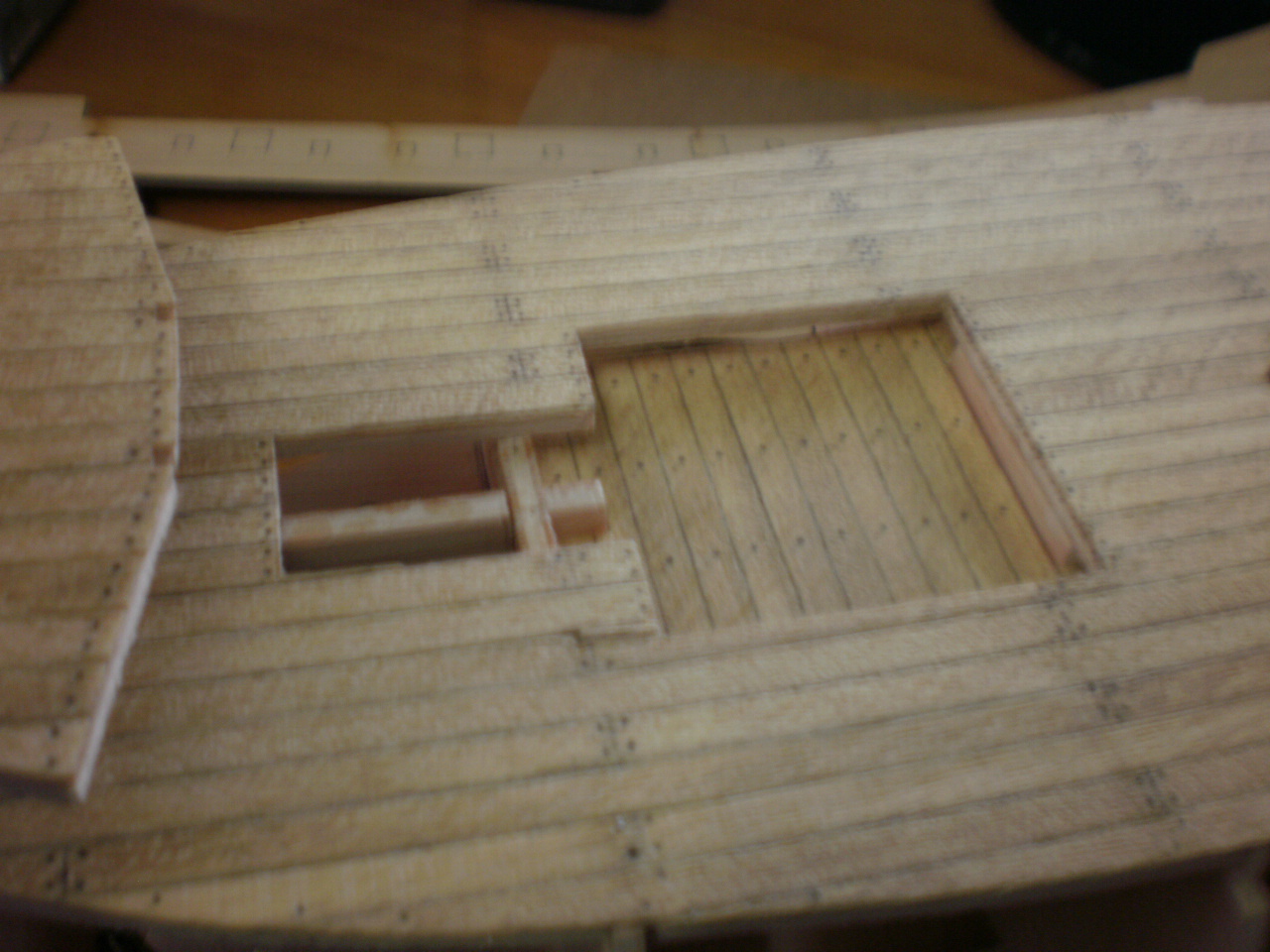

Buenos dias ,me alegra que no los tuvieses pegados ,marcaje tipo Pique , y no dudes de consultar que lo que este en mi mano , ah Jose gracias por los alagos que tú con el San Francisco no te puedes quejar cada vez que miro su popa con la rosa de los vientos me motiva aun mas ,un saludo y que no decaiga .Tasso

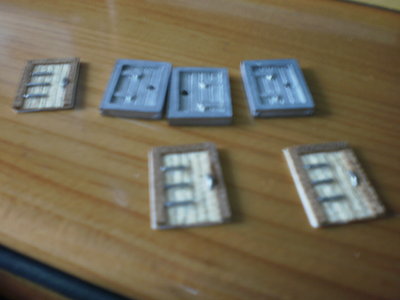

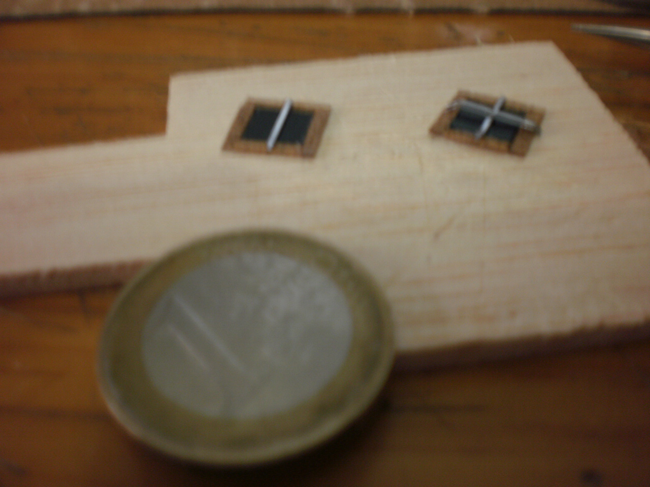

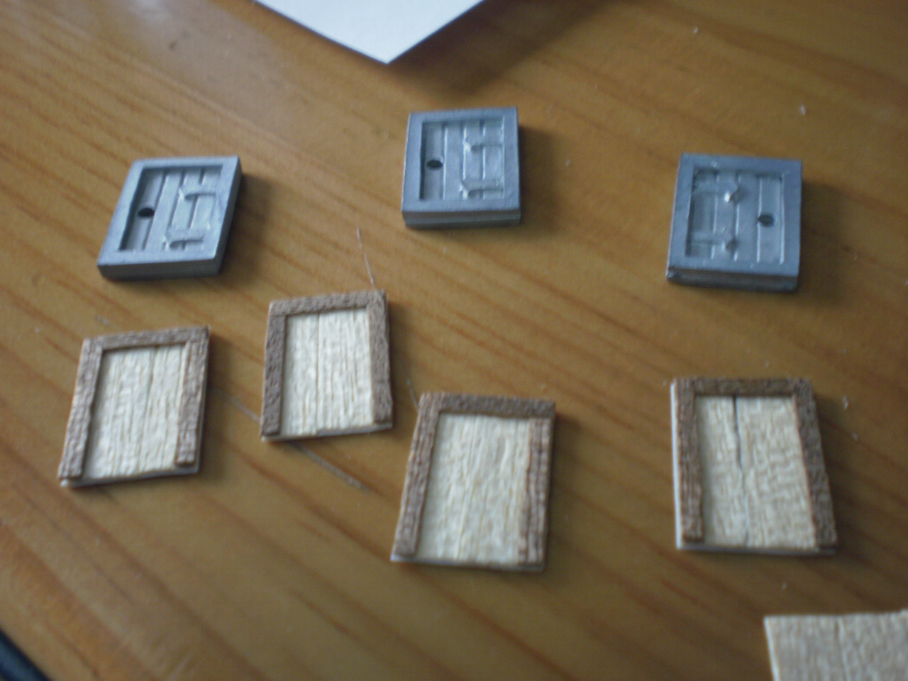

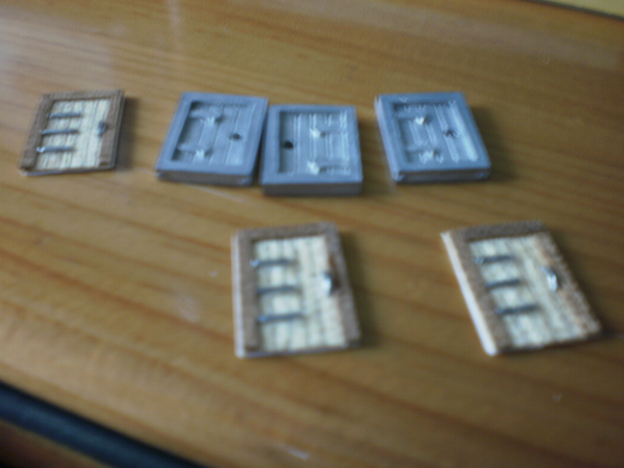

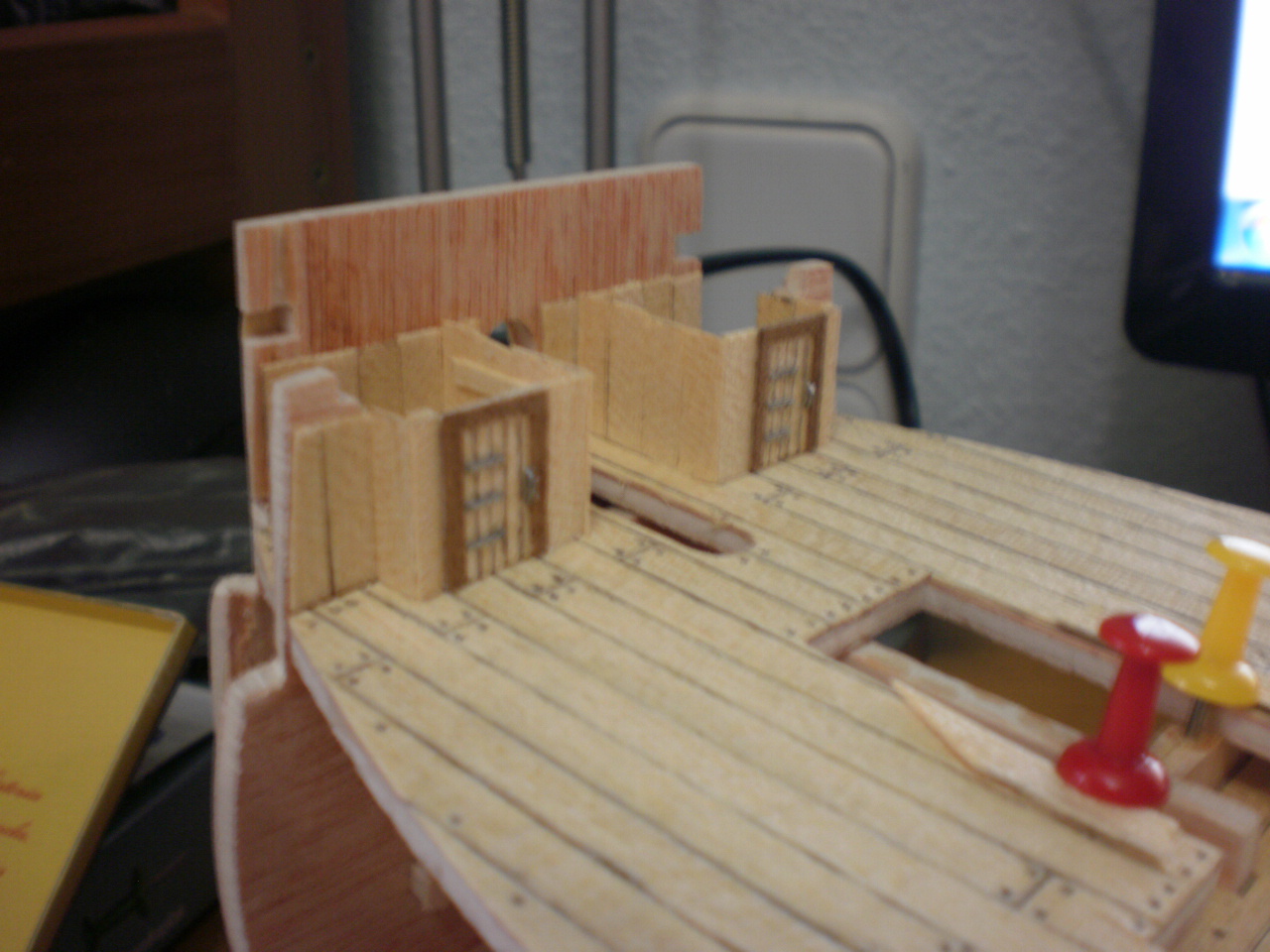

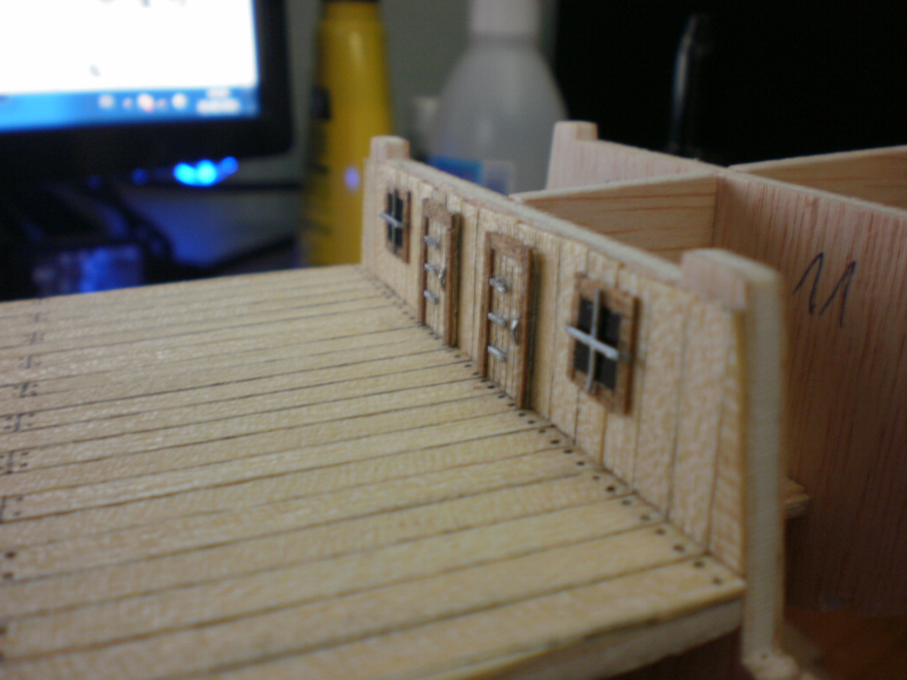

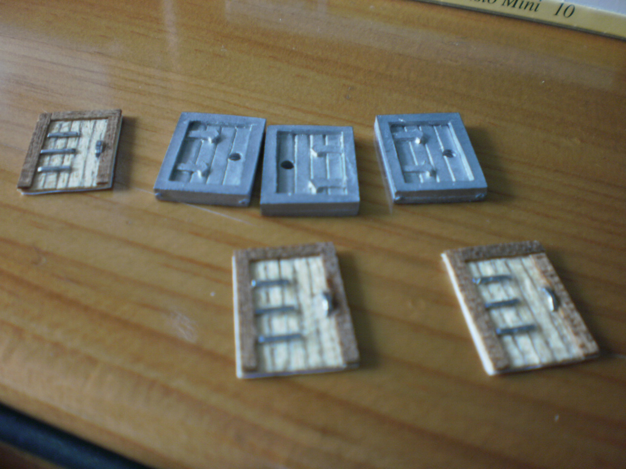

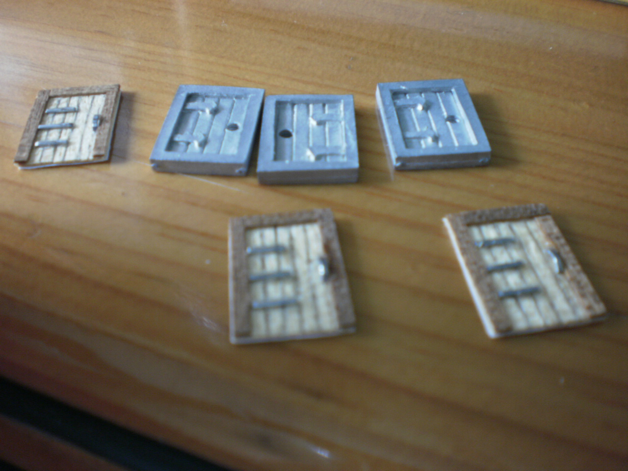

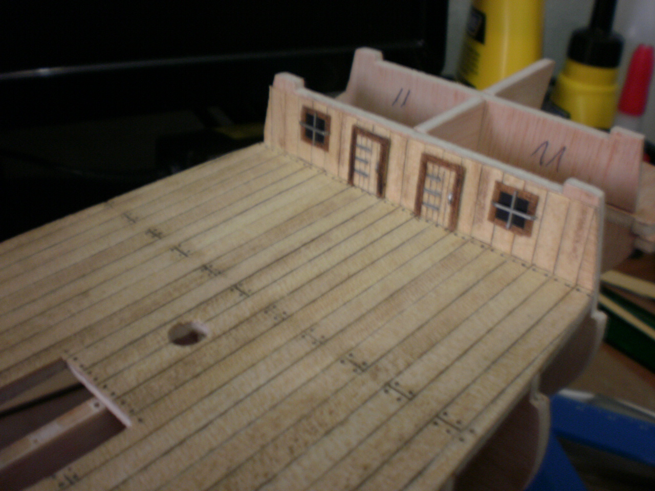

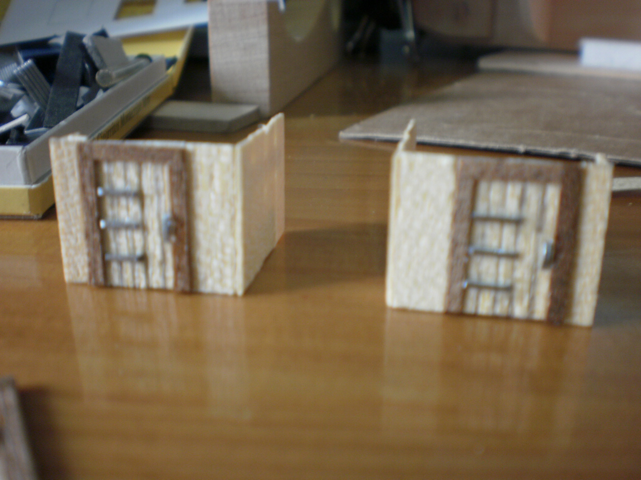

Buenas company

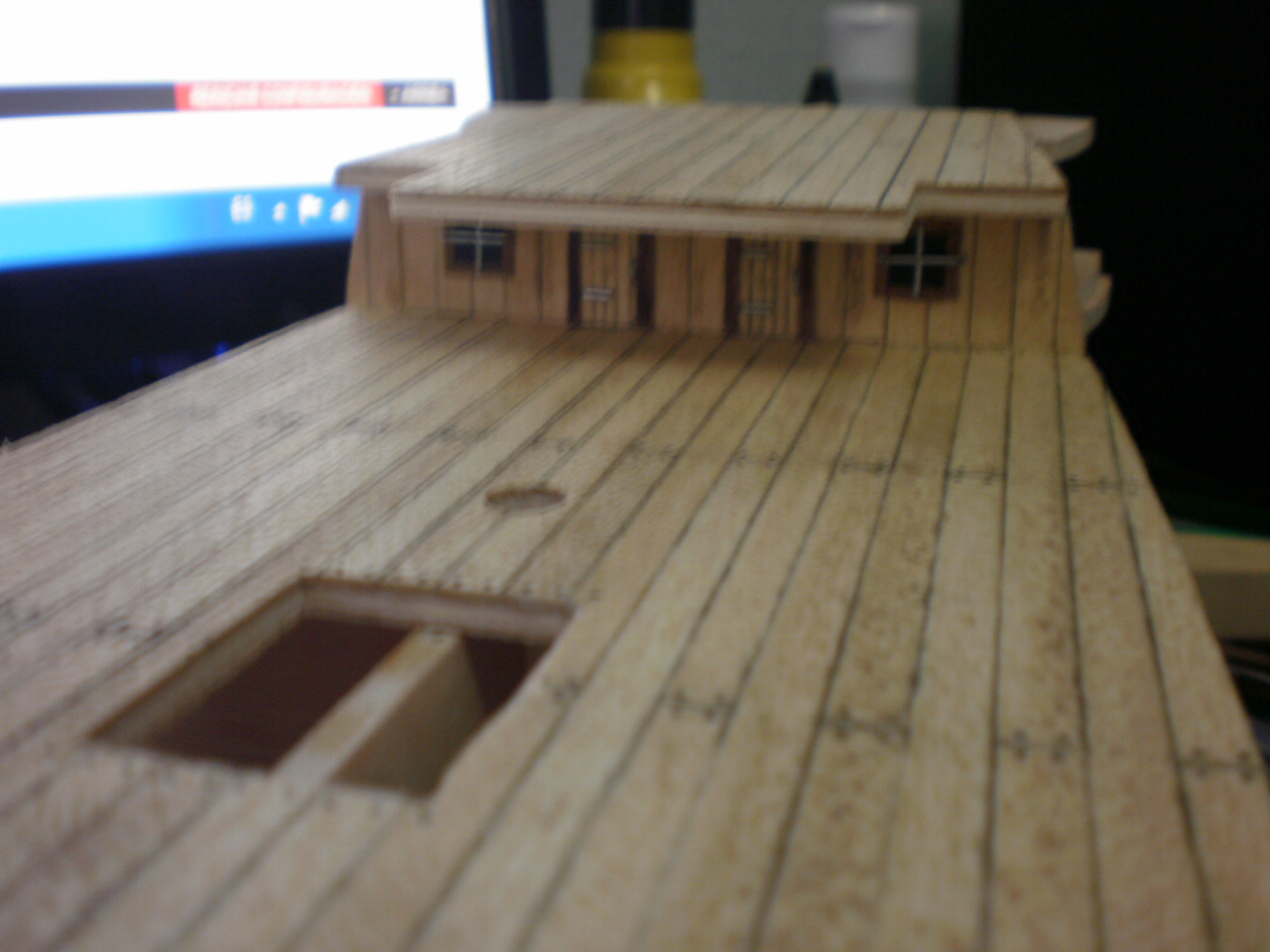

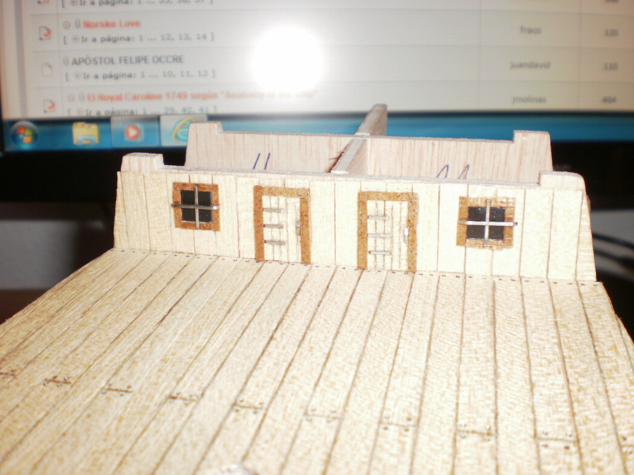

he decidido prescindir de las puertas del kit: son ¿cuadriculadas? No sé, el caso es que las he hecho 'marca acme' como diría alguno, y he incorporado sendas estancias en la proa porque estaba muy 'sosilla' según el kit; incluiré también dos ventanas en el mampara de popa hacia la cubierta principal, para darle un toquecillo.
espero que os guste.
Ahí van las fotos del cuerpo del delito...
Pd: voy muuuuuuuuuuuuuu lentoooooooooooo
Buenas tardes Kanut, pues si mejor de madera que de ese material metalico lo de los cuartos asi como las puertas bien aunque creo que con dos bisagras seria suficiente ( mirate el P&P de SJN de Banton tema puertas en popa ) y acuerdate de pasarle la lija y barnizarlas le daran un toque ,aunque al quedar encondidas no se ven mucho pero hay estan ,y eso iniciativa e ingenio . un saludo y no corras disfruta con el modelo busca complicidad con el . Tasso

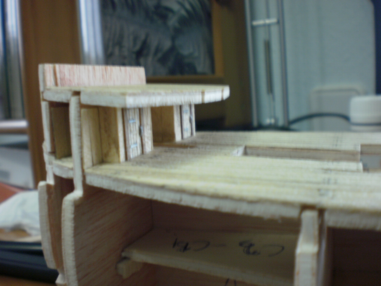

Gracias por el apunte. Para la próxima echaré un vistazo al tema de maese Banton; el problema es que ya está todo bien pegadito y sólo falta retocar, como bien dices.
Ahora estaré unos días fuera y el astillero quedará parado; a la vuelta retomaré amuradas, y....¡¡forro del casco!! (Oh cielos, qué horror).
Así se queda la cosa...
Hola esas puertas y ventanas esta bien, ingenioso usar grapas para los barrotes y bisagras.
Me gustan mucho esas mejoras en las ventanas y las puertas, queda mas autentico y realista. muy bien!!!!

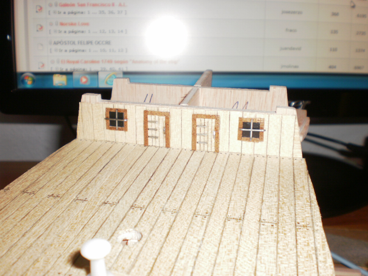

Gracias company

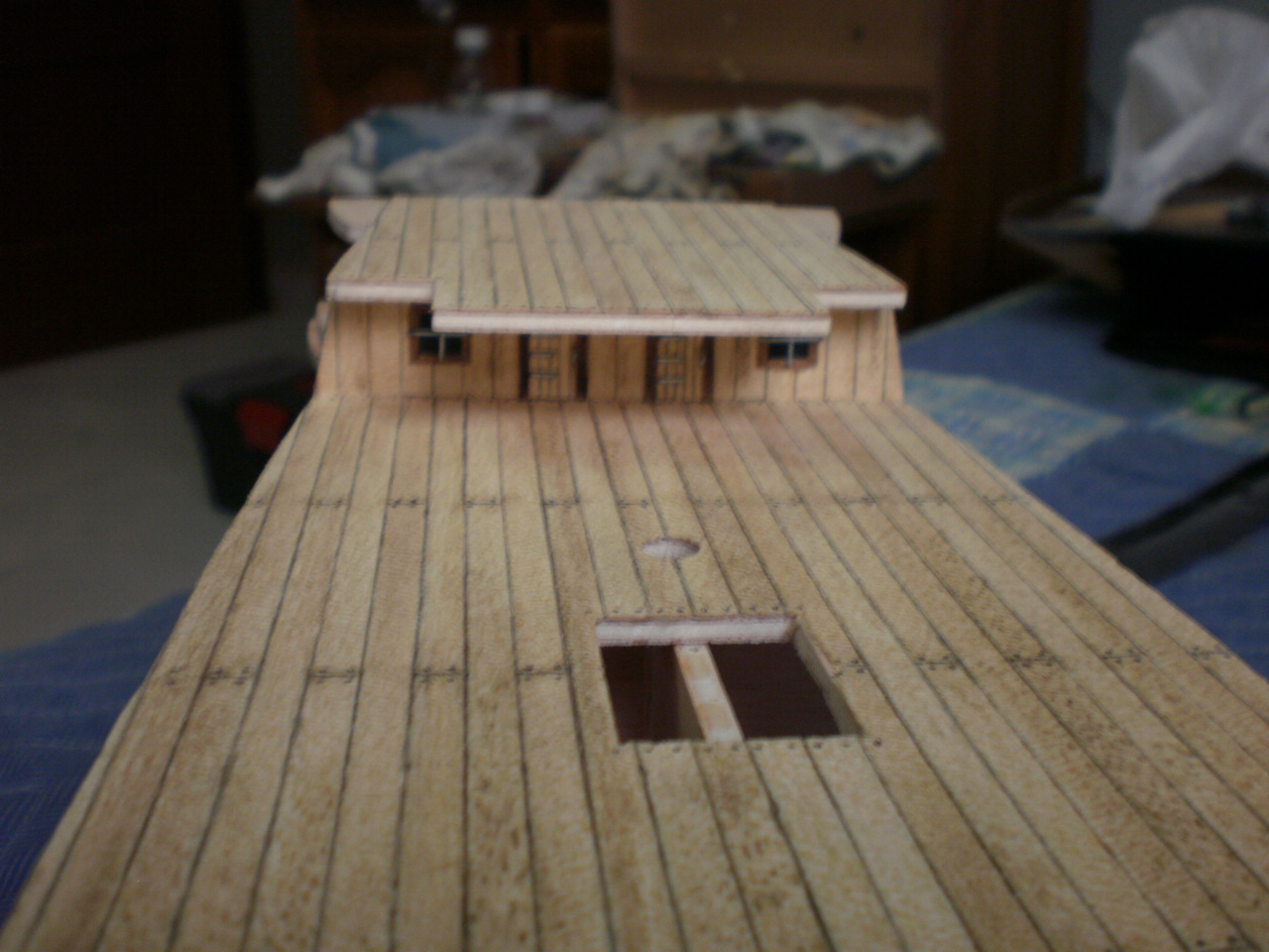

Estoy probando con el barníz acrílico; vamos a hacer pruebas con la cubierta, a ver qué sale
Jose M
Astillero a punto de pararse...
Jose M
Buenos dias Kanut, esto funciona ,pero si las hubieses pasado lija todabia estarian mejor no solo a las puertas sino a los maparos de los cuartos , las ventanas perfectas , un saludo Tasso
Muy buenos Avances y mejoras con las ventanas y puertas pero tengo que deciorte que le sobra una bisagra contempla la proxima vez hacerle solo dos de todas las maneras queda mucho mejor asi un saludo
Buenas tardes companyepiedy escribió:Muy buenos Avances y mejoras con las ventanas y puertas pero tengo que deciorte que le sobra una bisagra contempla la proxima vez hacerle solo dos de todas las maneras queda mucho mejor asi un saludo
Epiedy

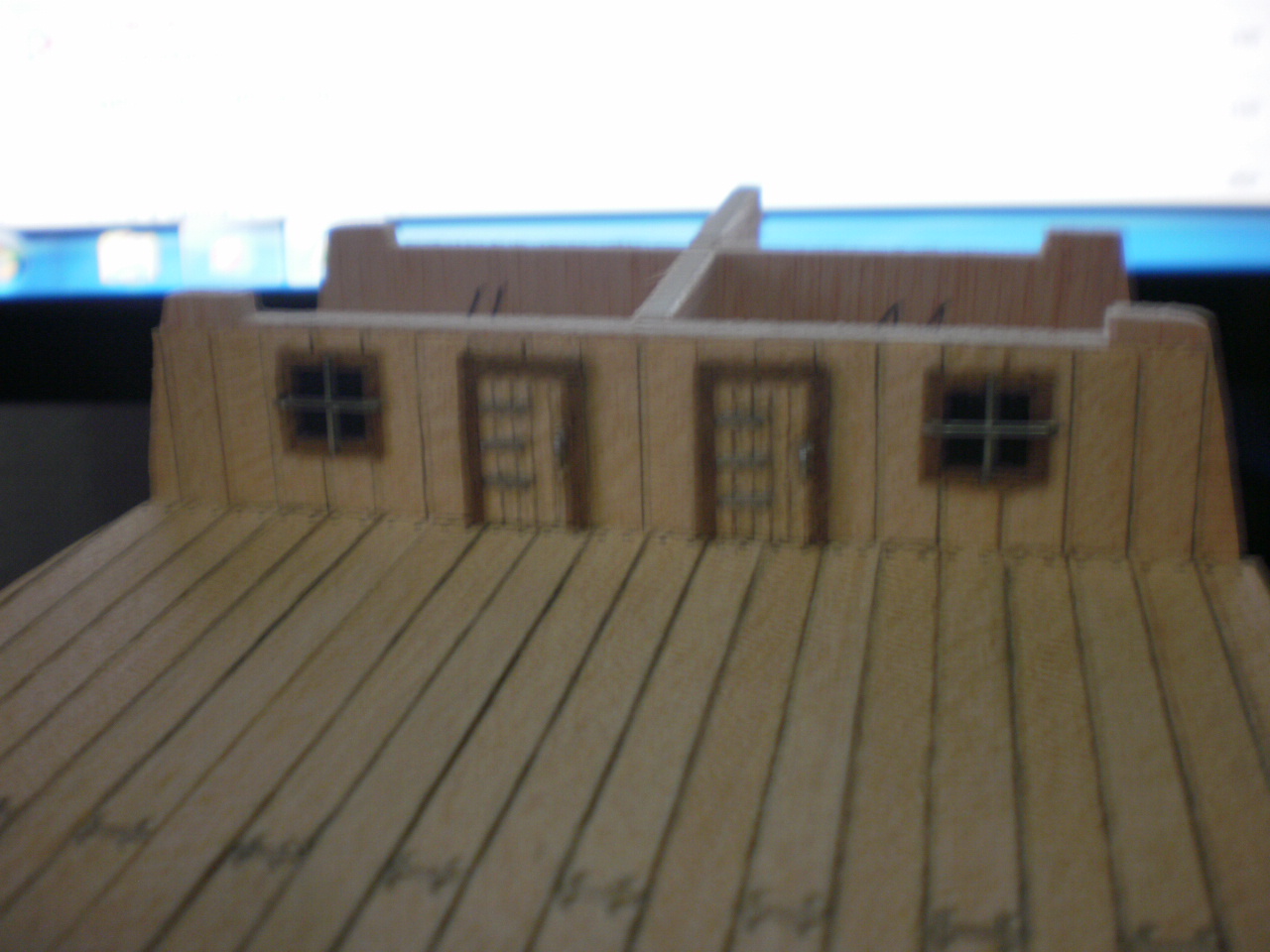

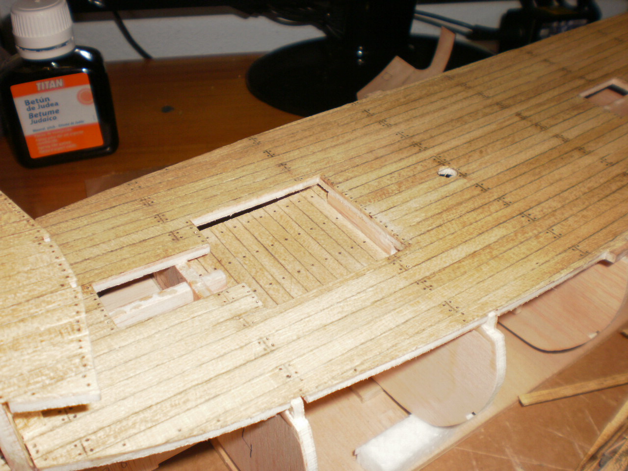

Dicho y echo; eliminada bisagra central en las puertas, envejecido de cubiertas y un par de manos de barníz acrílico mate y a ver que os parece el resultado
En fin, parada de paso esta semana y cierre de astillero de nuevo hasta el domingo (las 'holidays' obligan...
Saludos para todos,
José M
Buenas tardes, vega que nos vamos esto empieza a cojer cuerpo, si te parece podrias ó aclarar via alcohol con palillo de los oidos en las zonas centrales entrezonas claveteadas ó en su defecto oscurecer la zona donde has clavetado (esto con un pelin muy diluido de Betun de judea) COMPROVAR primero en una traca tratada con el barniz que has aplicado,le dara un envejecimiento y profundidad en fin esto va a gustos y observando el trabajo de maese Banton que decirte, buenos avances y me alegra que modifiques lo de las bisagras un saludo Tasso.
