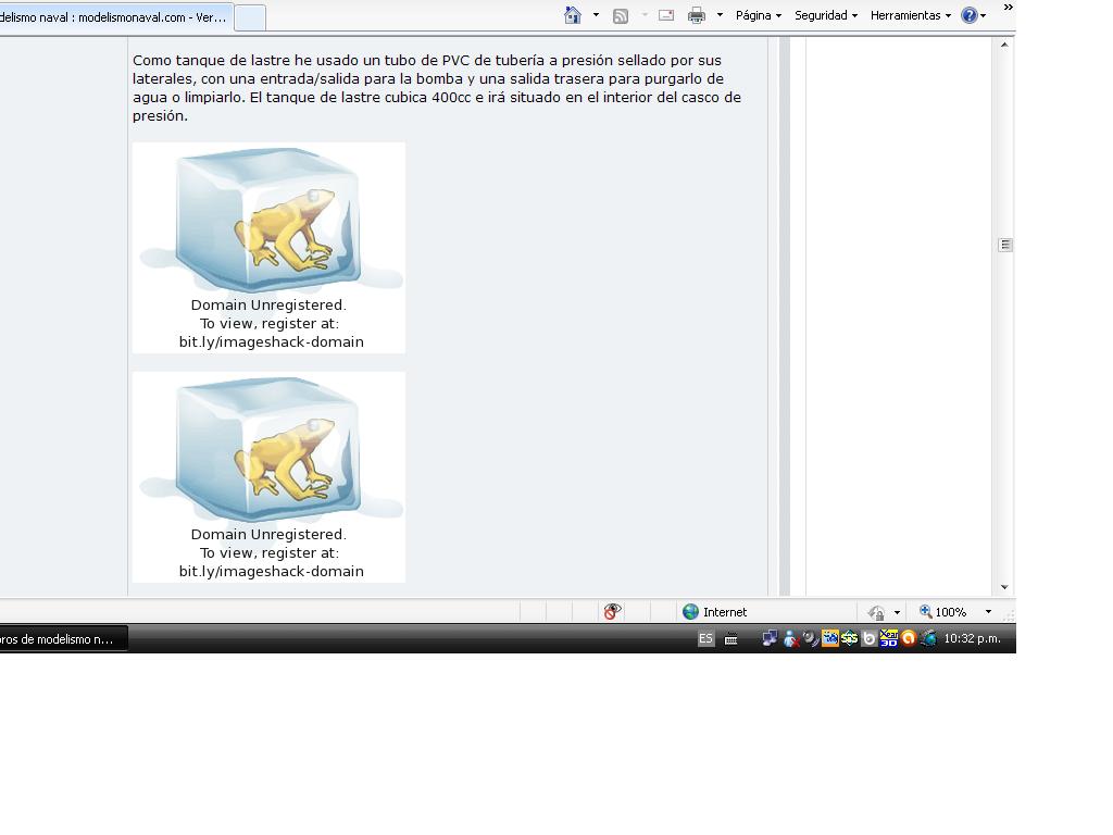

llevo 4 dias impaciente tratando de ver las fotos del sub-marino y nada que puedo, salen son unos cuadros como un cubo de hielo con una rana o sapo adentro, alguien me puede decir con que programa puedo abrir las fotos...

Que raro, que sepa no hace falta ningún programa para ver las fotos, por ahora todo el mundo las ve sin problemas, son enlaces a ImageShack y si pinchas se hace grande a tamaño de pantalla sin salir en ningún momento de la página del foro.
Lo curioso es que le sapo que vés es el logo de ImageShack, que en ningún momento se ve cuando visualizas el post, no entiendo que te pueda pasar, quizá podría ser el navegador que estés usando.
Aunque es posible que el problema esté en la seguridad que tengas puesta en tu explorador. Como las fotos son enlaces externos, si tienes configurado tu navegador con seguridad demasiado alta, las puede detectar como intrusión o algo parecido. Puedes probar a modificar tu nivel de seguridad en Herramientas-Opciones de internet-Seguridad.

He estado viendo lo que te pone cuando aparece la ranita y creo averiguar cual es el problema, parece ser que el host de las fotos tiene que verificar que el foro sea normal :mrgreen: . Ayer les solicité que lo den de alta para que todos lo puedan ver. Mira a ver si ya las ves sin problemas.
Otra solución es que te registres en Imageshack, http://stream.imageshack.us/content.php ... ter_domain" onclick="window.open(this.href);return false;
así seguro que las ves, este host de fotos es de los mas famosos y el que he utilizado normalmente para colgar las fotos en otros foros.
Navegando por nuestro foro he visto que las fotos se pueden descargar directamente :oops: , como nunca habia colgado fotos en este foro no lo sabia. Si no te funciona, iré descargando las fotos en el foro y sustituyendolas.

Re: U-552 VIIC Revell 1/72 Conversión RC inmersión estática
Hola Jollucer, gracias, ya puedo ver las fotos, excelente trabajo hiciste lo estudiare detenidamente, porque el proximo año espero poder hacer el mio, apenas consiga los planos,
un abrazo...
hice lo q tu me indicaste, y a lo mejor tambien sirvio lo q hiciste tu... lo q c es que funviono y las fotos c ven muy bien... me estoy dando un banquete leyendo tu trabajo...
