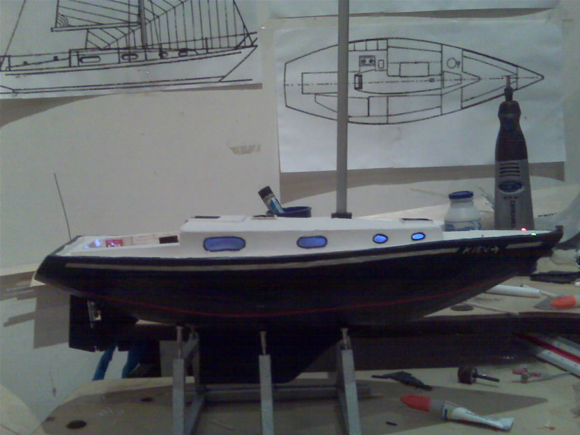

Re: crucero Contessa 32 a escala 1:25
gracias paisano! estoy esperando que me lleguen los paneles solares para terminar la electronica y comenzar con la cubierta..
pasame tus datos por privado para enviarte las partes que te ofreci..

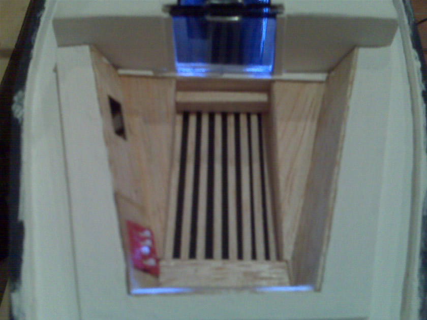

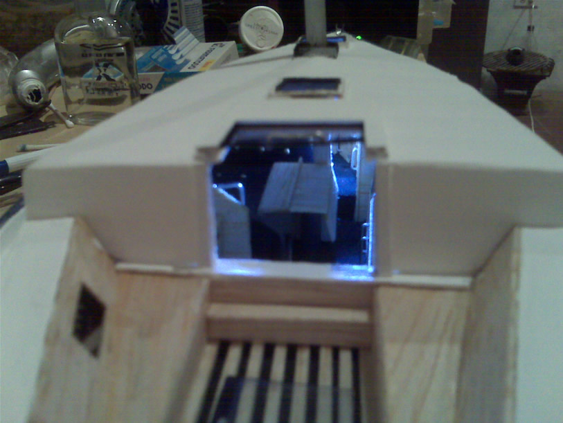

gracias por estar pendiente manuel! me dio bastante trabajo el interior del barco debo decir, y me hubiese gustado mejorar unos cuantos detalles, pero bueno lo importante es que se gana experiencia y el proximo sera mejor aun..
por cierto, ya casi termino la cubiertan, pero mi camara esta presentando problemas y no he podido tomar fotos..

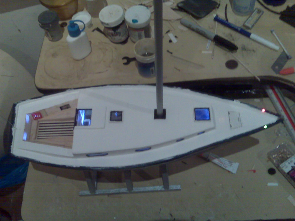

Saludos compañeros!

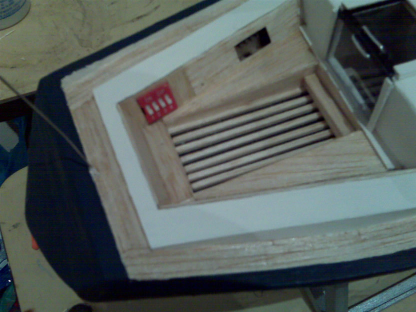

Bueno por fin pude resolver el problemita con la cam, aunque me salte parte de la construciión aqui estan algunos avances en mi crucero:

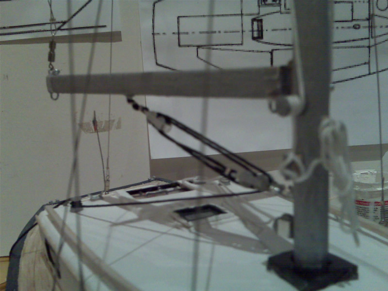

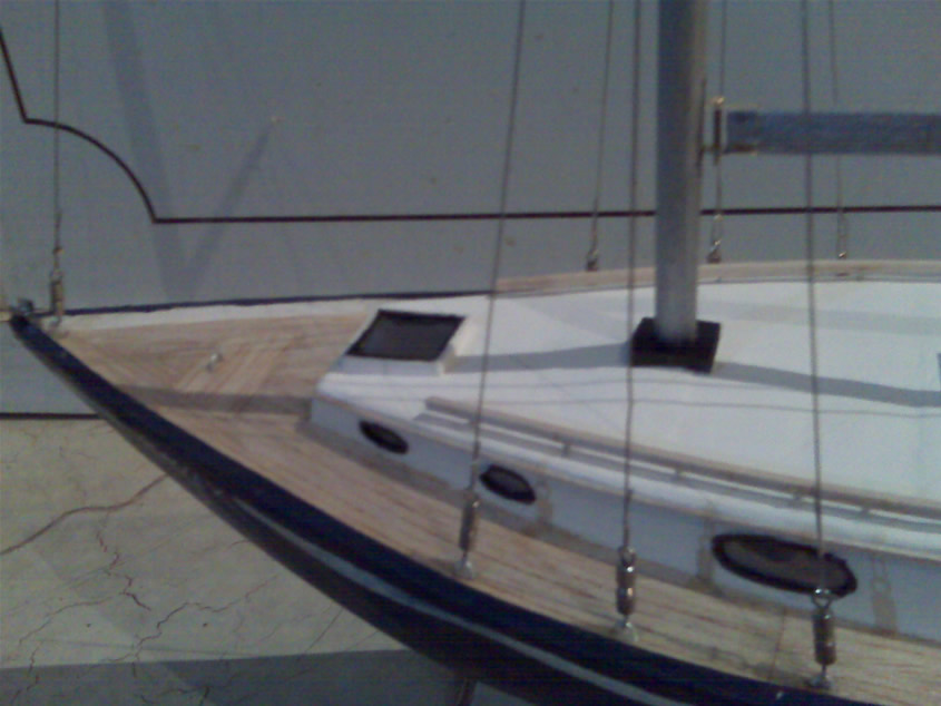

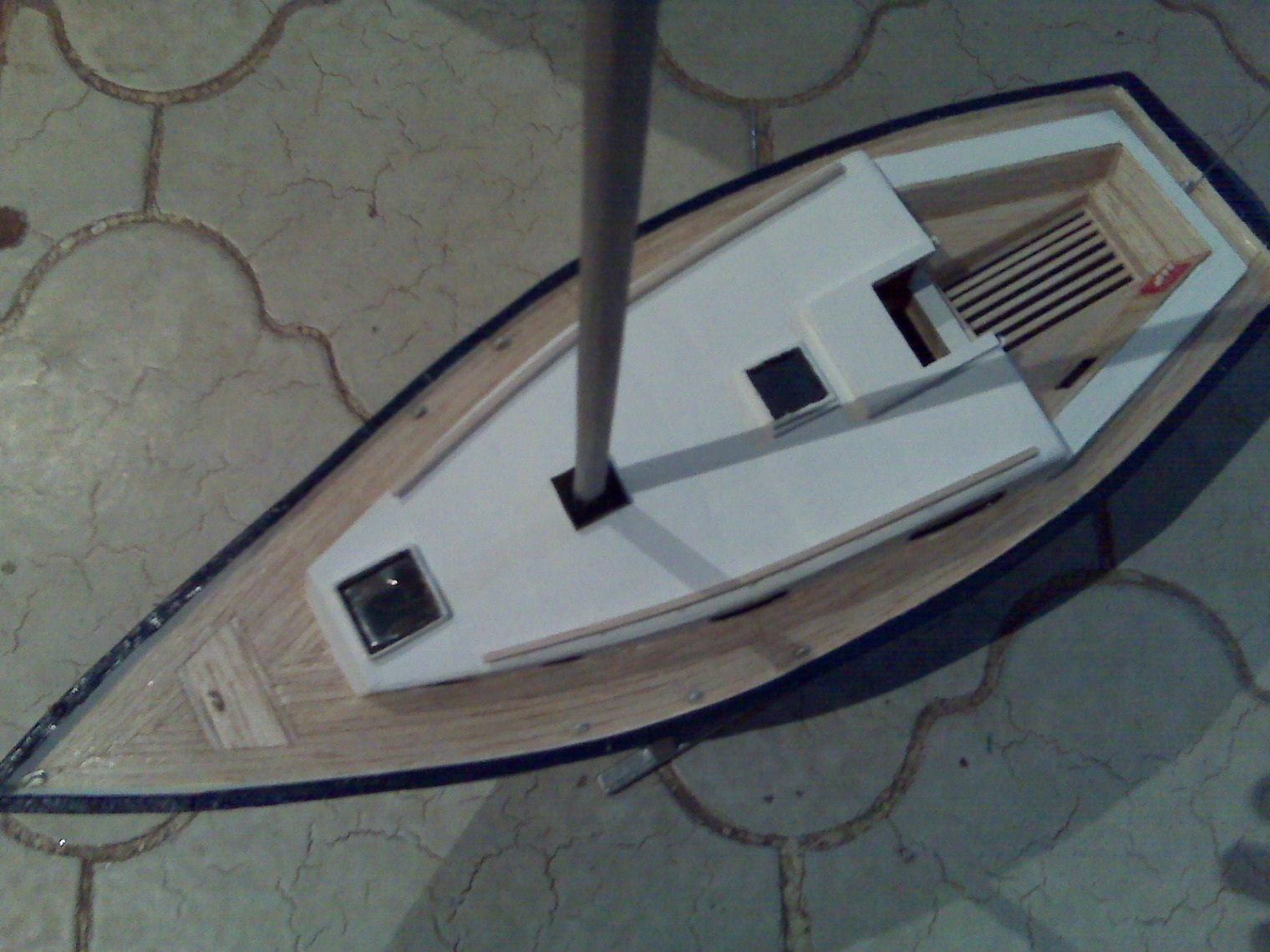

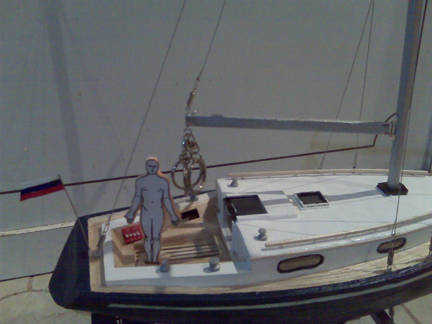

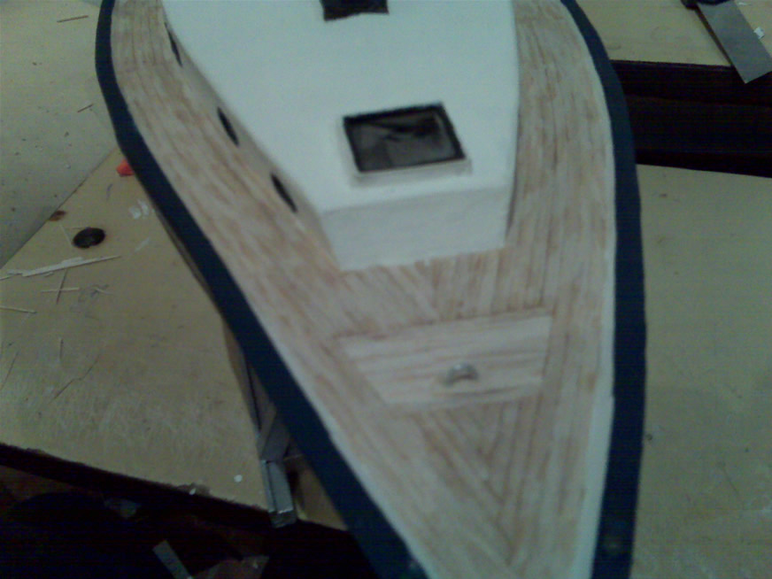

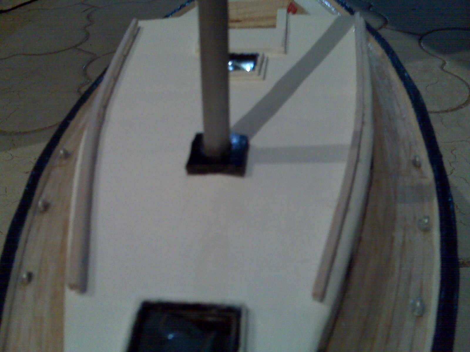

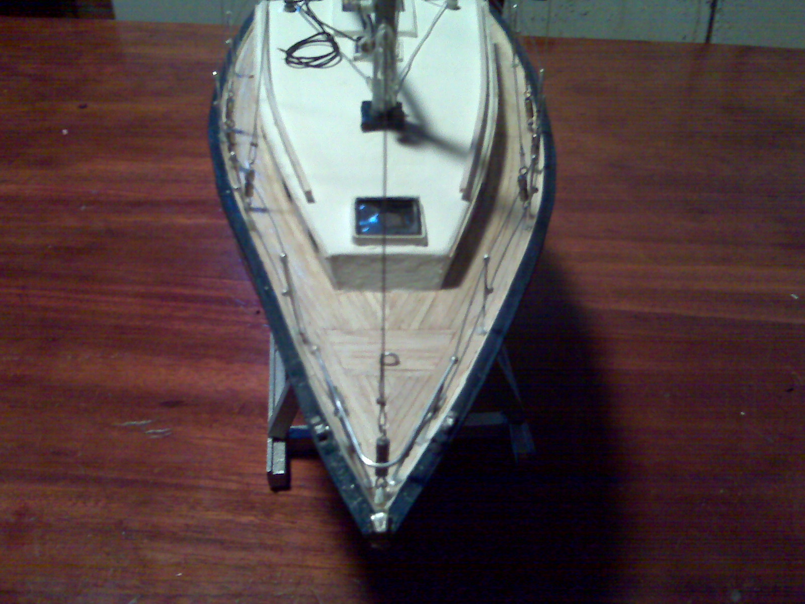

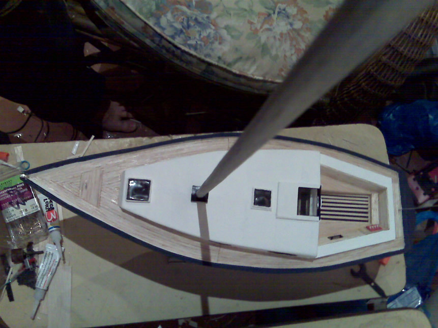

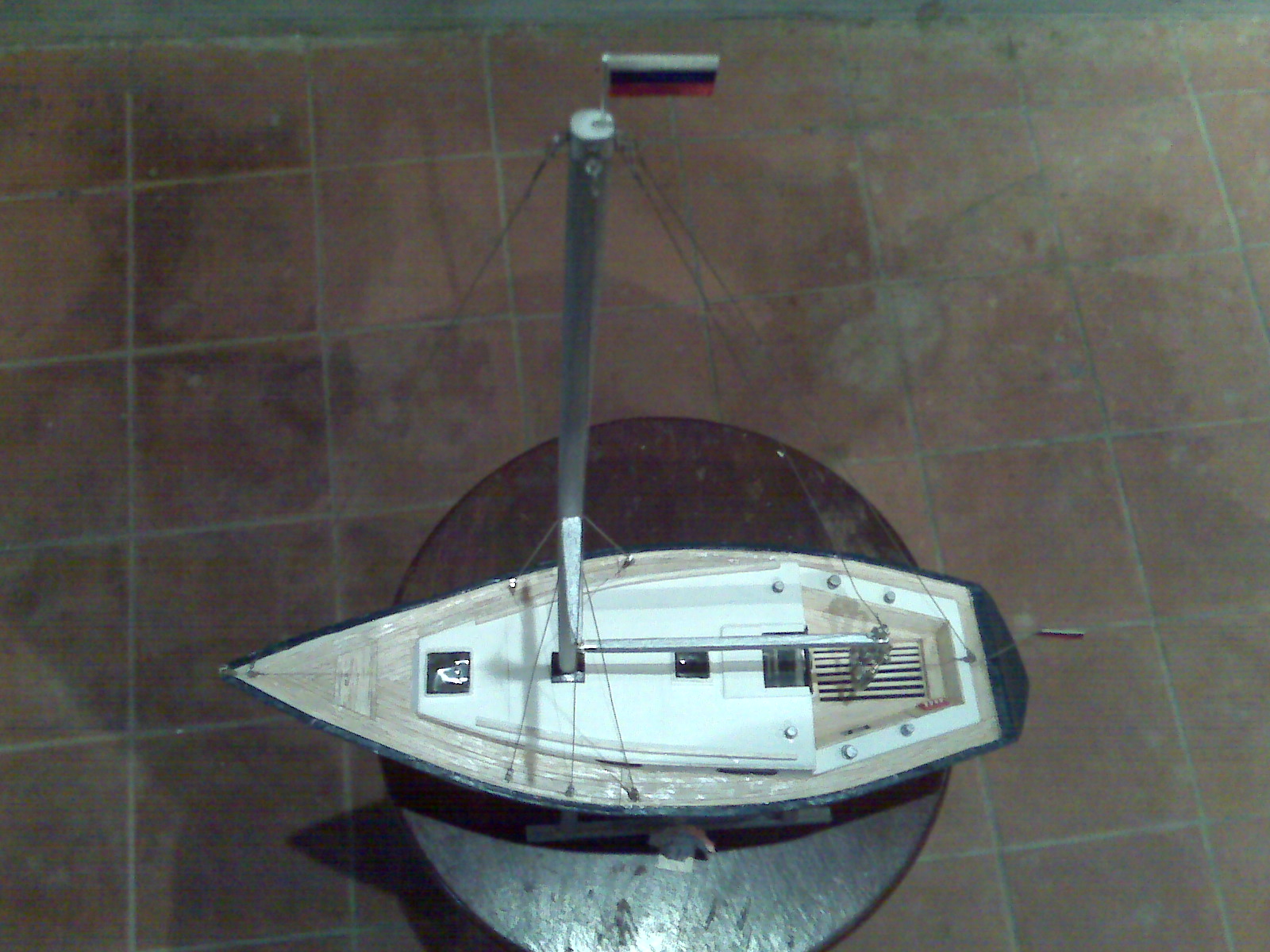

Algunos avances más: forrado de la cubierta
Actualmente trabajo en los demás detalles de cubierta, así como algunas correcciones de pintura. aún con mucho que aprender sobre este arte, pero mejorando poco a poco.

Hola Carlos, que bien ya empezaste a colgar las fotos de los ultmos avances, va muy bonito el crucero, el leps podes colocarle resistencia asi no c quema tan rapido... bueno segun el voltage que usaras, en mi trabajo en el "rey del misisipi" coloque leps en paralelo y note que algunos c me estan fundiendo hay veces eso nos trae matadero de cabeza, asi q tienes que probar y revisar de nuevo todo el circuito,, puede haber algun corto...

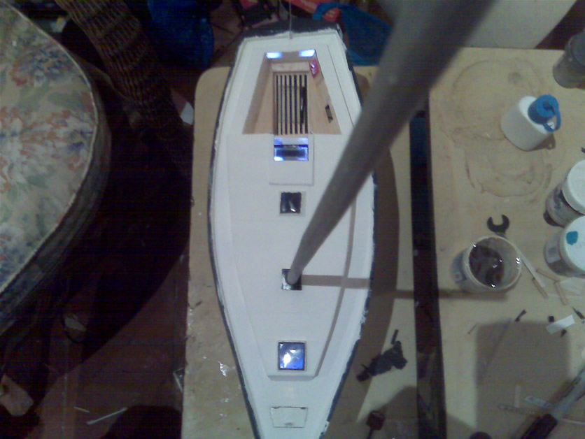

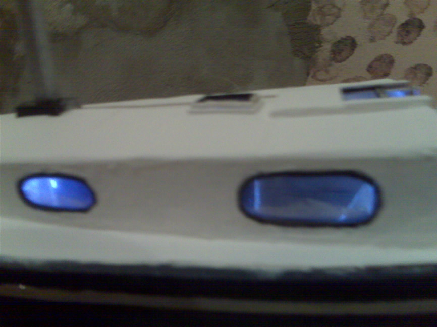

gracias paisano.

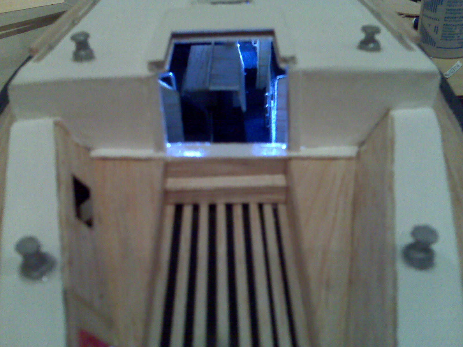

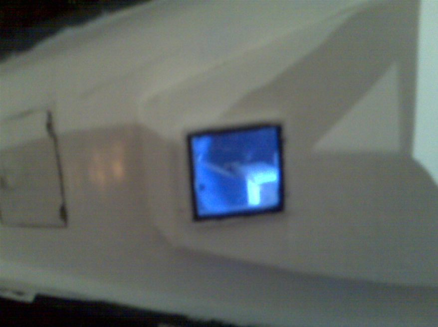

bueno generalmente cuando un led se quema es por sobrevoltaje con 6 v probablemente se quemaria en poco tiempo. pero en mi caso no deberia suceder xq estoy usando baterias de 3.7v que es un voltaje ideal para leds grandes. en todo caso la solucion de las resistencias es buena idea.

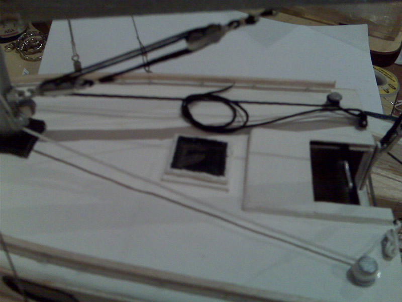

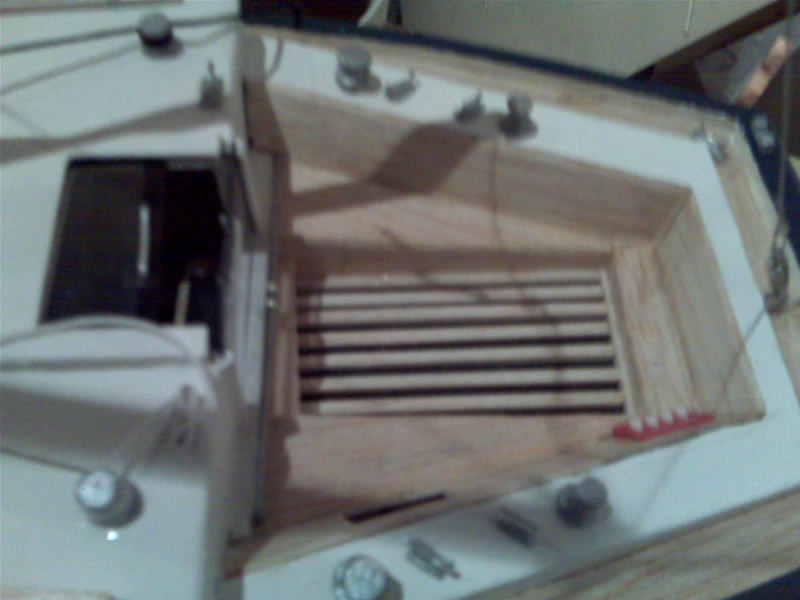

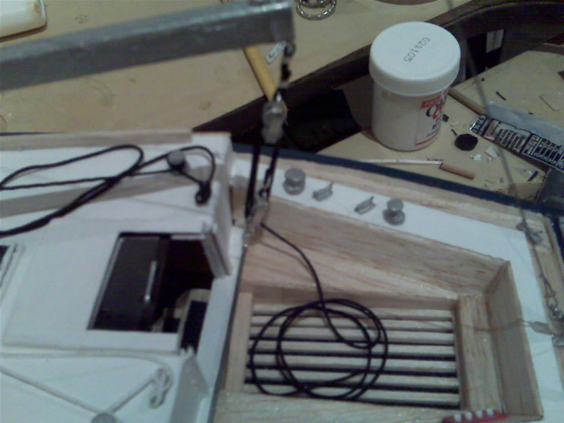

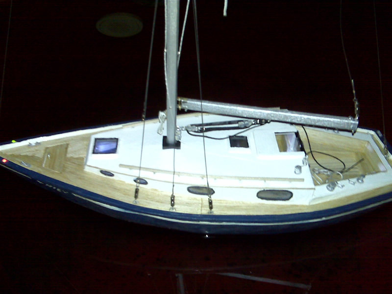

Aqui tengo un par de avances mas...

- Mensajes: 6504
colocaste las bitas en cubierta, para poder sujetar los cabos...
- karelpick
- Mensajes: 81
- Registrado: Sab Abr 30, 2011 9:41 pm
- Ubicación: Puerto la cruz, Venezuela
aun no paisano, tengo que hacer unas cuantas cornamusas, solo que aun estoy pensando en como hacerlas para que se vean bien..
queria consultar algo.... desde un principio dise*e este barco para navegar unicamente a motor y no a vela, asi que estas ultimas serian mero adorno, pero aun asi estaran siempre envergadas, y se me hace obvio que cualquier ligera brisa haria derivar la enbarcacion alejandola del rumbo deseado, por eso me gustaria que mi crucero pudiese aprovechar parte del viento cuando este navegando y se me ocurrio que si sustituyo las cuerdas rigidas en la escota de foque y de mayor por cuerdas elasticas, podria crear una suerte de efecto auto cazante del viento. que opinan al respecto?

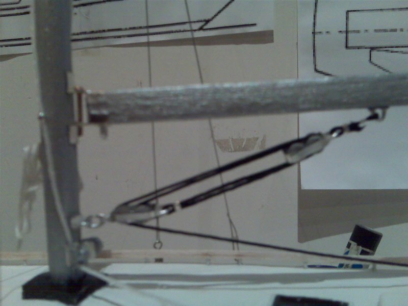

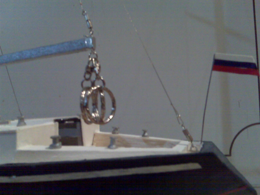

Nota: necesito una ayudita aqui con la trapa.. mi duda es la siguiente, el cabo de la trapa donde debería ir? no consigo nada al respecto. La pasé por un chigre temporalmente, pero ese chigre es de la driza del spinnaker.
un abrazo paisano.
PD: siguiendo los consejos del compañero axel me hice un "ayudante de escala" espero que esta vez apruebe tu revision de obenques y cabos jeje.

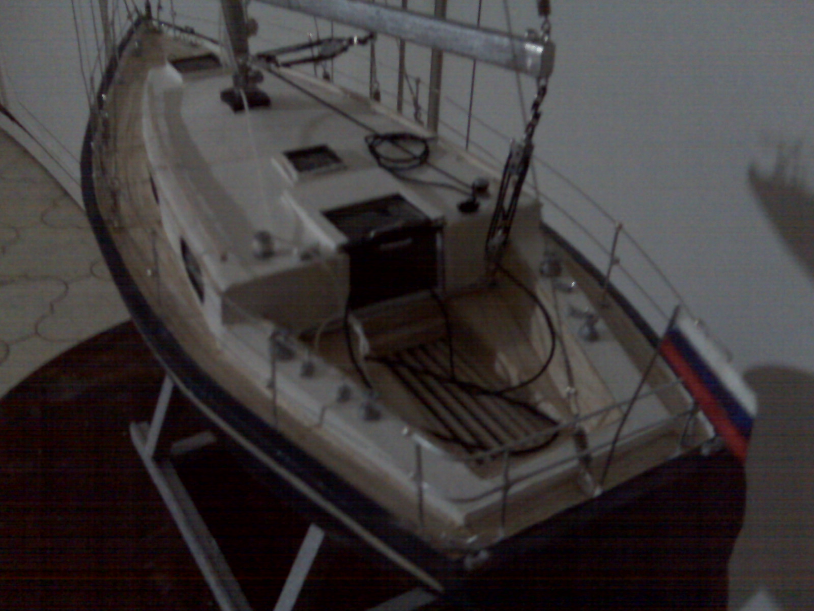

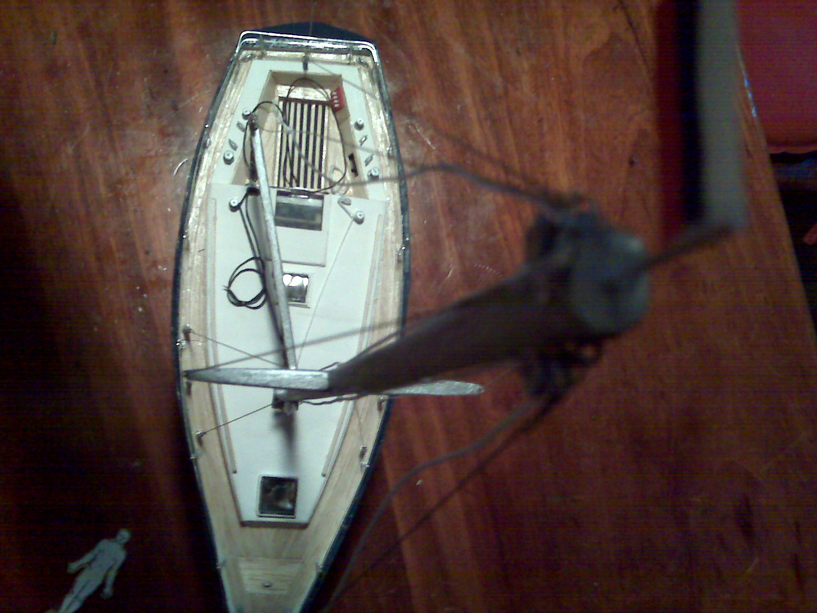

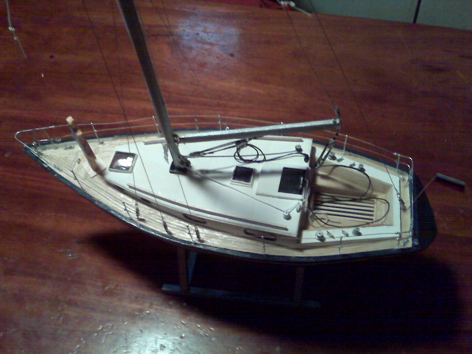

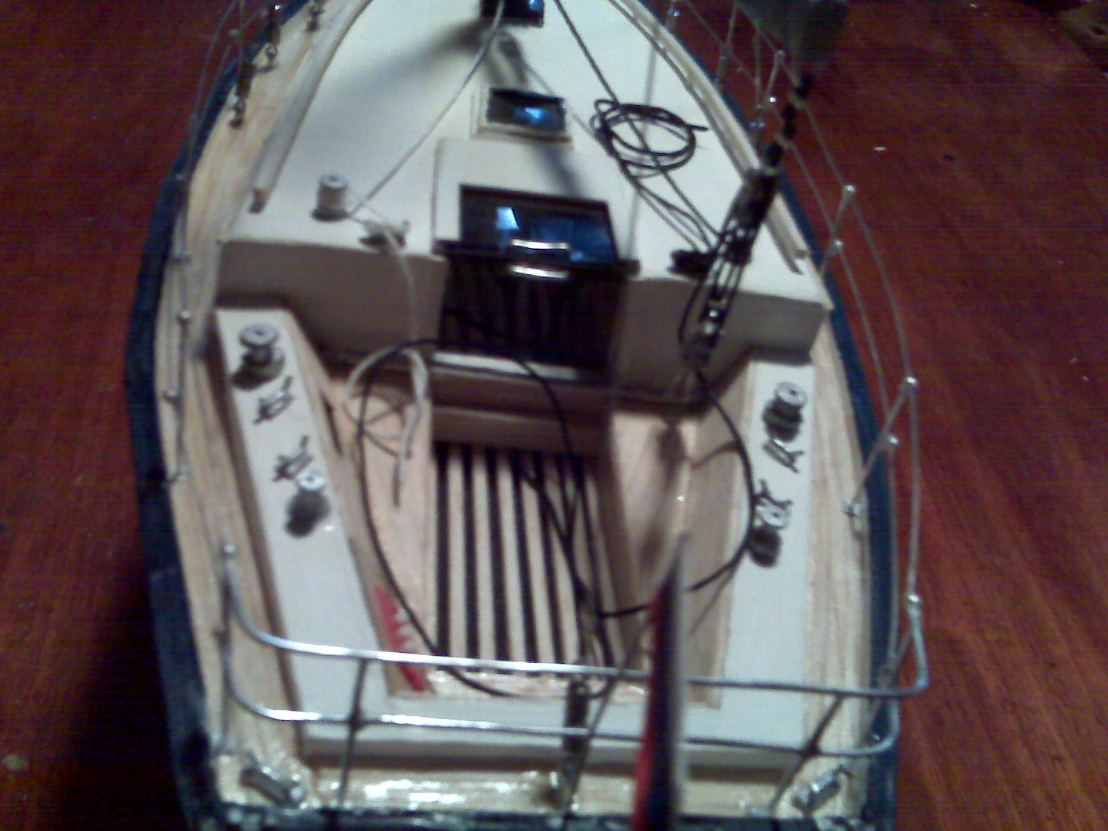

Saludos!

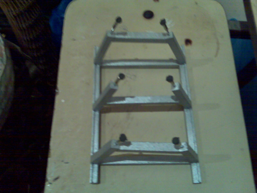

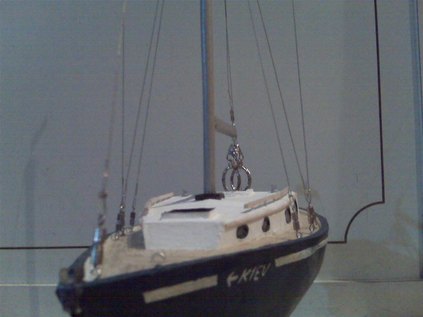

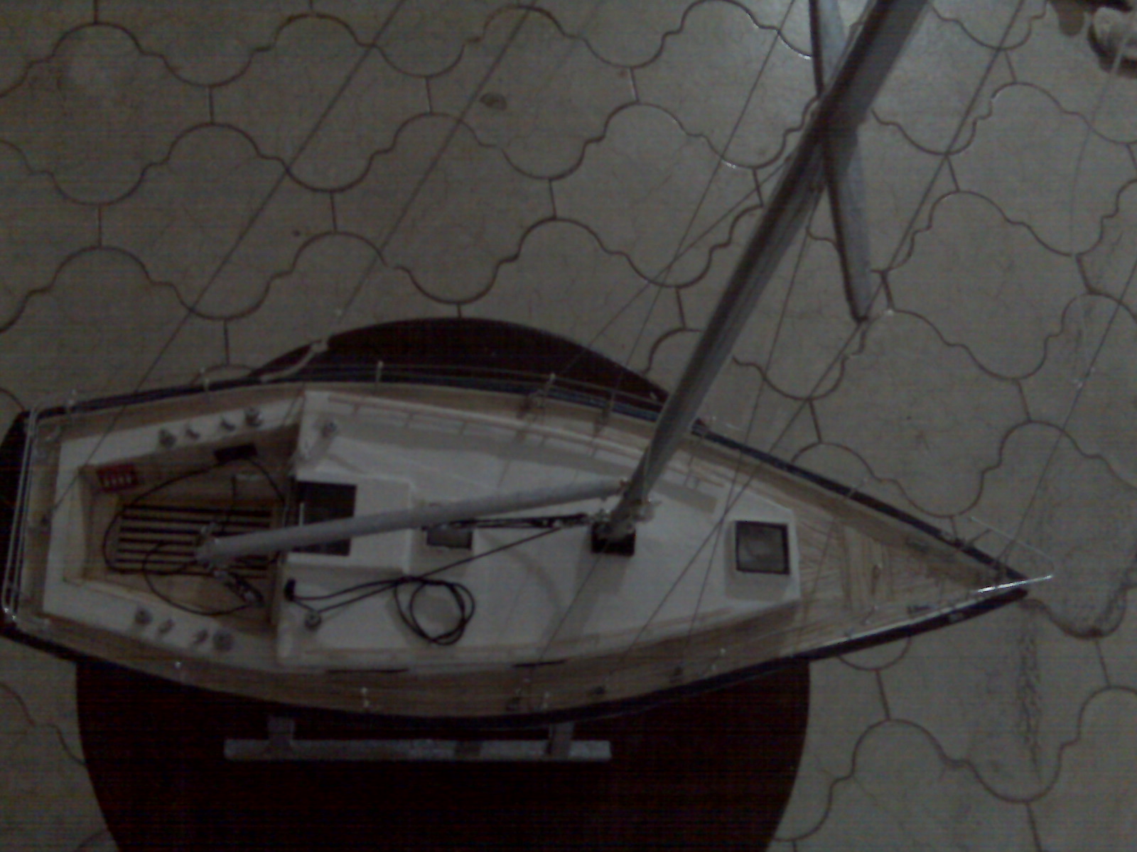

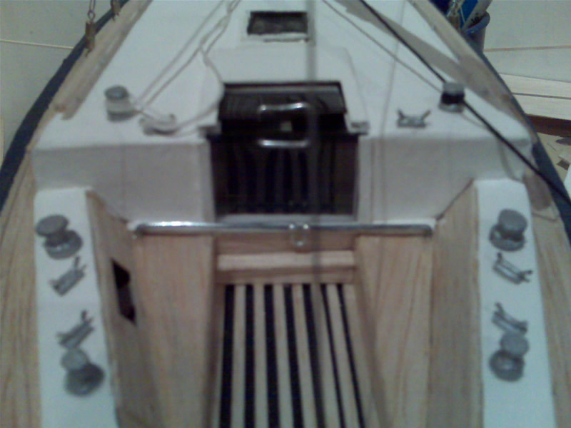

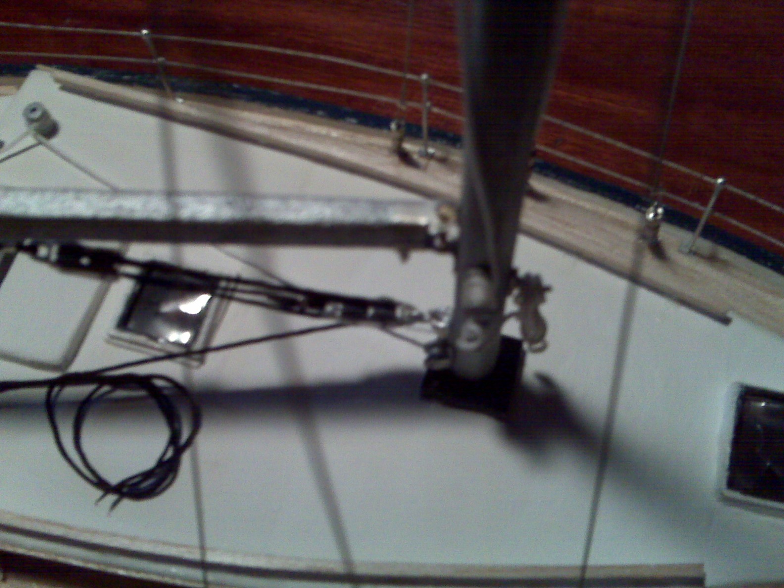

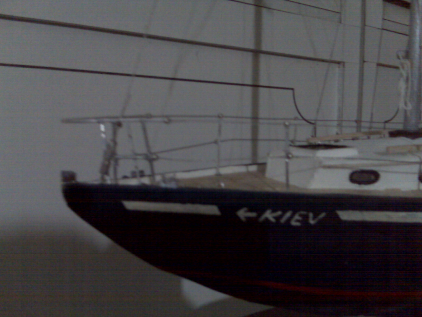

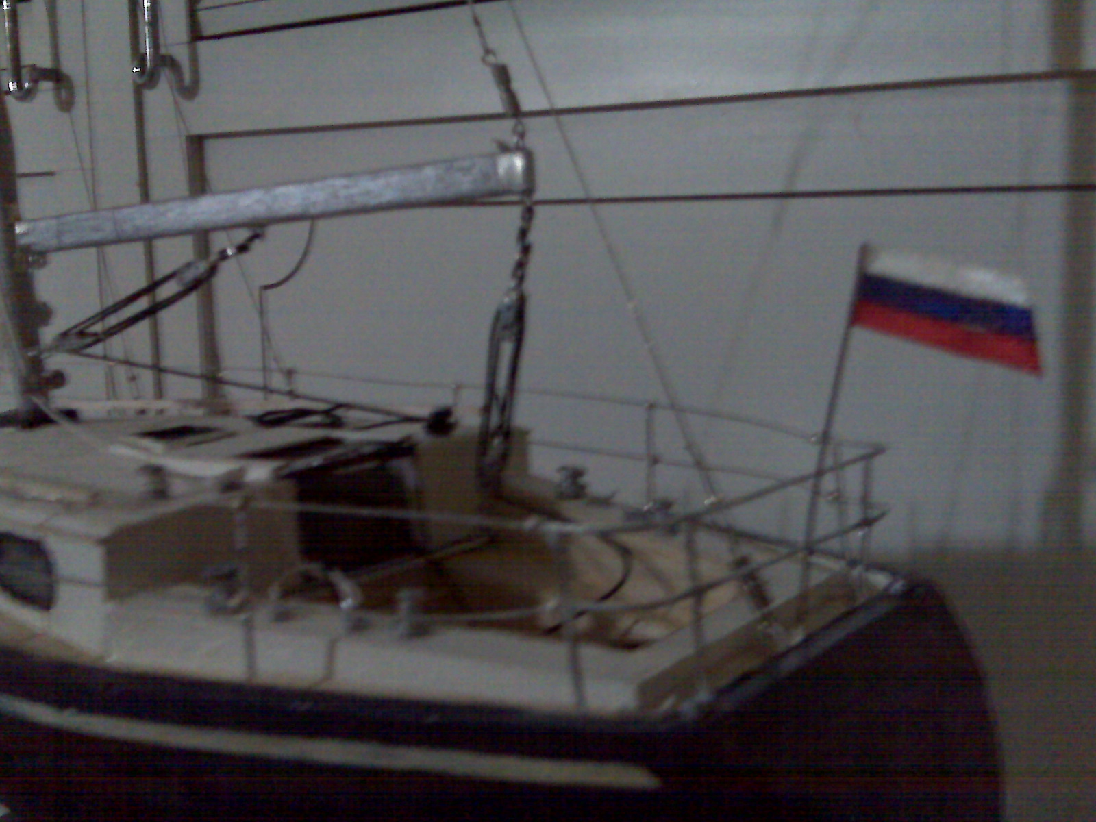

Aquí pongo otros avances, principalmente púlpito de proa y popa y guardamencebos, los cuales representaron un reto al pulso jeje. ya solo me falta terminar las velas, arreglar un poco la hélice y corregir alguno que otro detalle..

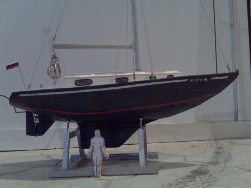

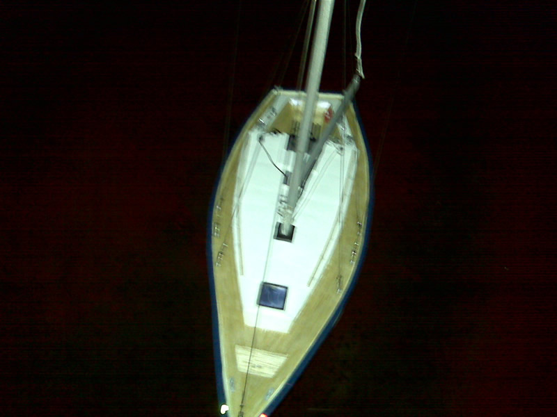

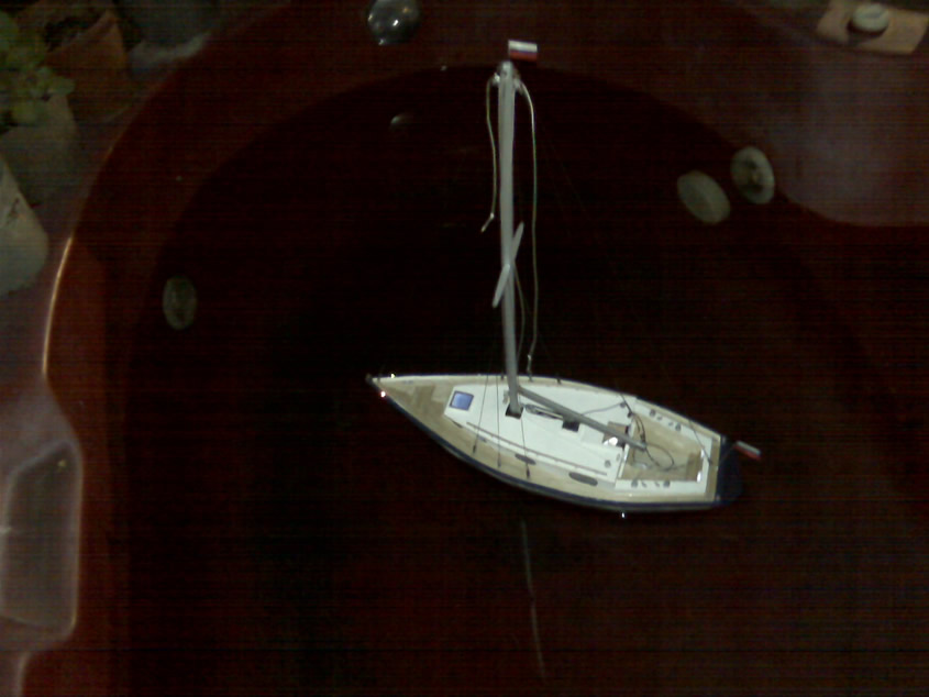

En la última prueba de agua que realicé me di cuenta de que me faltaba un poco de lastre en proa y a estribor. la falta de lastre en proa lo solucioné utilizando el pozo de ancla para esconder pequeños pedazos de plomo. y la falta a estribor lo solucionaré con ayuda del tangón de spinnaker, lo haré hueco y lo rellenare de un poco de plomo para equilibrar el peso.. luego pondré fotos respecto a esto..
saludos.
saludos.
