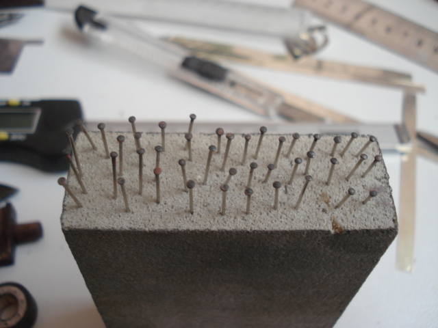

Re: PASO A PASO DE UN CAÑON NAVAL

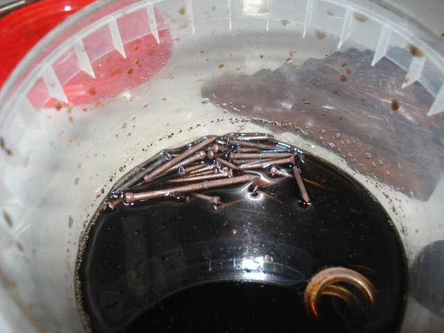

Puntas "al vinagre de vino tinto ", no por nada, sino porque era en que habia en casa
Marinero_de_agua_dulce
Mensajes: 1487
Los clavos que refuerzan los aros de las ruedas son alfileres con la cabeza lijada para que se fije mejor el pavonado

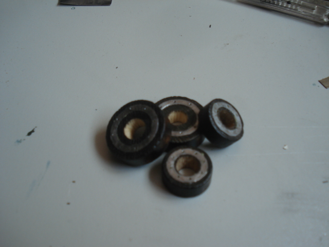

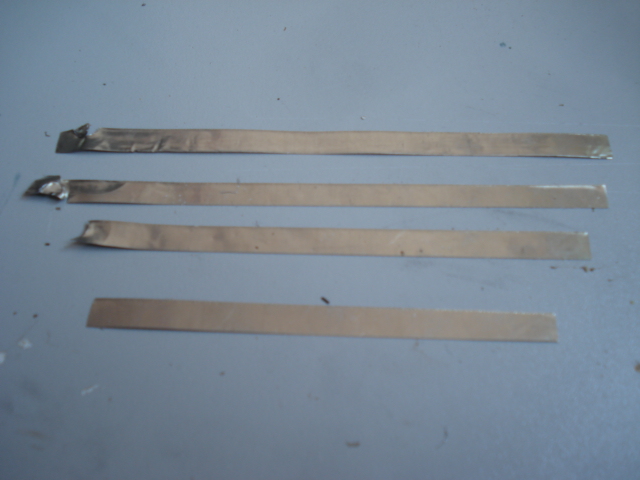

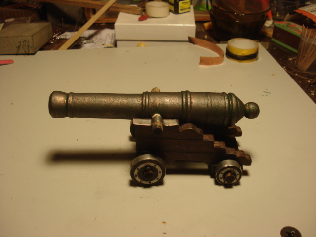

Ruedas son los refuerzos de estaño, van pegadas con epoxi y ya estan hechos loa agujeros para los clavos
Mensajes: 1487

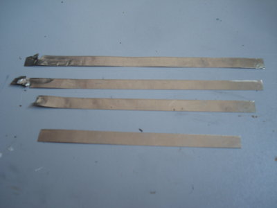

Aunque en la realidad no era asi, voy a añadir con un efecto puramente estético un refuerzo de estaño en todo el perimetro de las ruedas, tiene un ligero pase por el pavonador.

Cani escribió:Te sigo, muy bien explicado y detallado.
Gracias Cani, sigo, ya tengo los alfileres puestos en las ruedas.

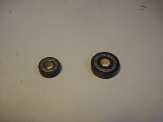

Para fijar las ruedas a los ejes llevan unos pasadores de laton, con una pequeña soldadura para formar un conjunto, aqui ya estan pavonadas
Mensajes: 1487
Puestos en las ruedas
Mensajes: 1487

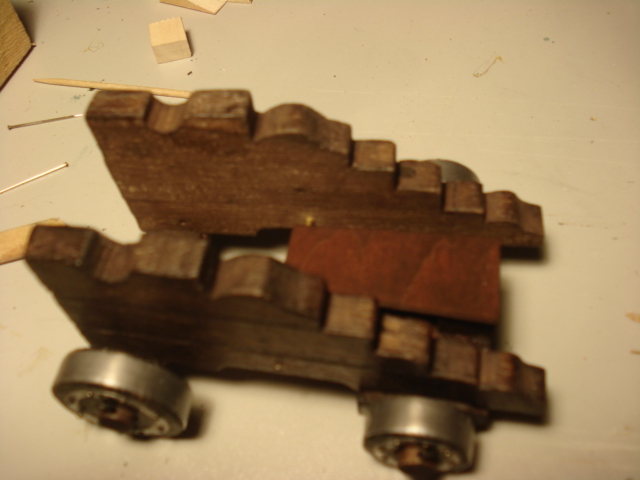

Presentadas todas las piezas, en equilibrio inestable porque no estan pegadas
Mensajes: 1487

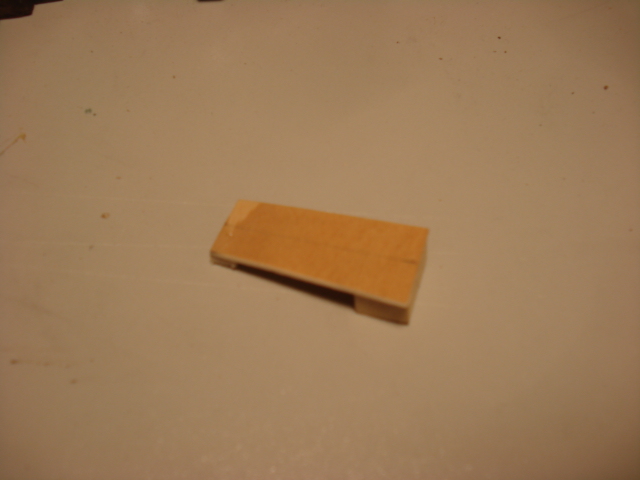

La banqueta esta hecha de contrachapado de 2mm y la pieza que se apoya en el eje trasero que es samba
Mensajes: 1487
teñida y colocada, faltan por poner la almohada que va encima de la banqueta y la cuña de ajuste, como tengo un poco de peral las voy a hacer ambas de este material

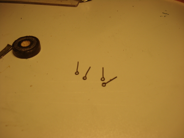

Mensajes: 1487

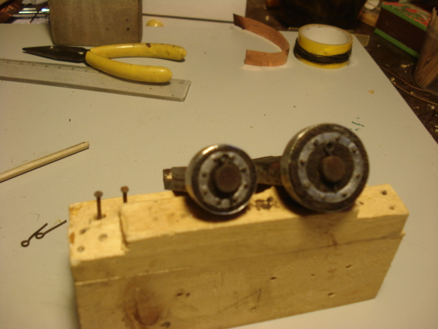

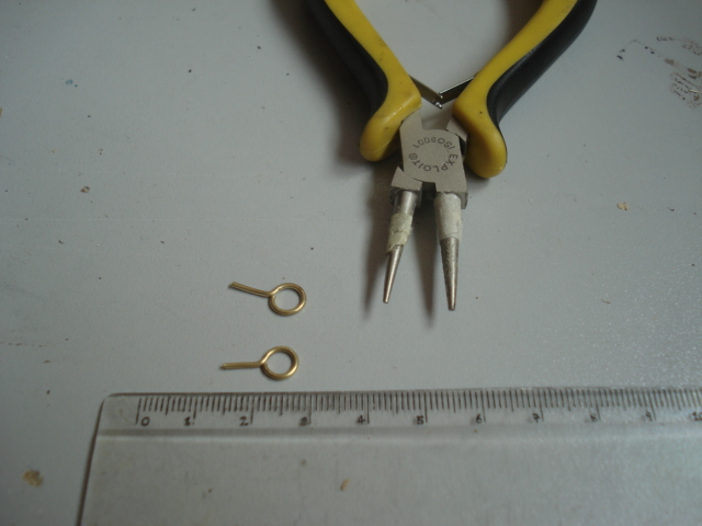

Para hacer las argollas de un mismo tamaño forro el alicate de puntas redondas co0n cinta de carrocero, el limite de esta es lo que utilizo para hacerlas, vario la cinta según el diametro que quiero hacer.
Última edición por Marinero_de_agua_dulce el Sab May 07, 2011 7:16 pm, editado 1 vez en total.
Mensajes: 1487

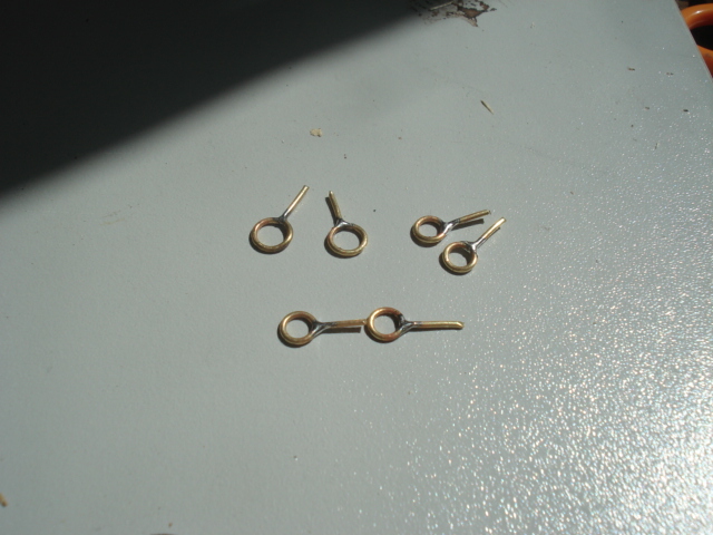

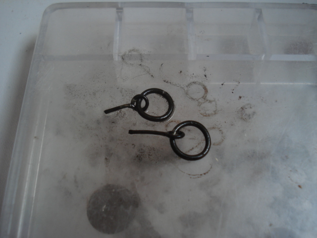

Dos tamaños: 2 medianas y 4 un poco mas pequeñas, llevan un punto de soldadura, una vez que esta lijado y limado como va pavonado da la impresión de ser una sola pieza.
Mensajes: 1487

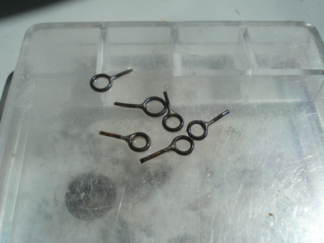

Aqui estan recién pavonadas.
Mensajes: 1487
Las que sujetan la braga.
