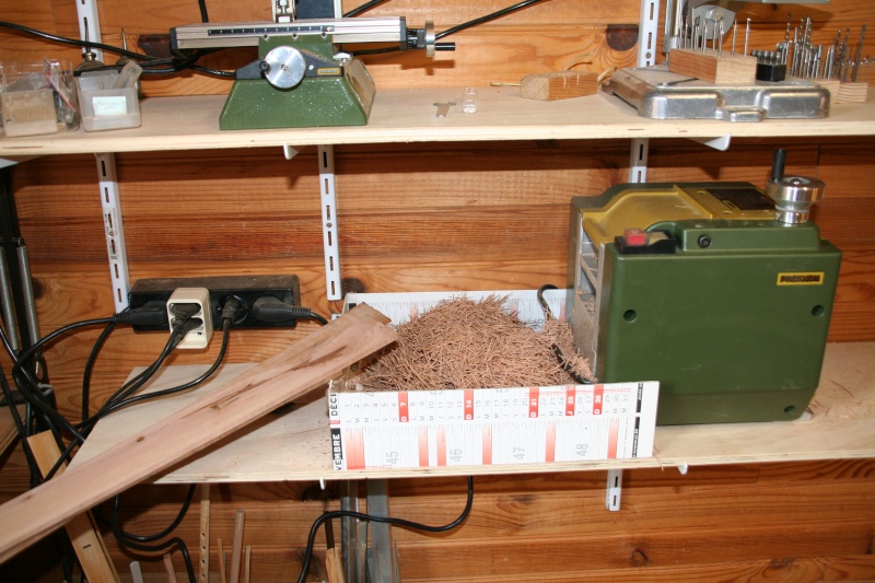

Foto publicada por Alain Piot en el foro Frances Marina y modelismo de arsenal. Hace poco polvo en comparacion con la lijadora no?
							Ricardo

Ya dije que en mi caso el espacio prima sobre el precio, pero tambien es verdad que la salud prima sobre ambos.
Despues de escuchar vuestros interesantes comentarios......... me he replanteado la cuestión y estoy haciendo cábalas para ver si puedo hacer hueco para la Proxxon ( la verdad es que abulta mucho para lo poco de madera que cabe) .
Si bien con aspirador el tambor lijador no soltará mucho, eso implica montar el aspirador a cada vez, cosa que muchas veces para una pieza o dos, no haré, y aún así, algo de polvo siempre sale ( y los pulmones son para toda la vida)
Esa ultima foto con la viruta es muy elocuente y por el comentario de Ricardo, voy a intentar ir a por la Proxxon.

No sé de cuánto espacio dispones para guardar la máquina, pero es realmente compacta, algo así como un palmo de ancho por un palmo de fondo y un poco más de alto. Se puede meter en cualquier rincón (incluso debajo de una cama) aunque no esté muy a mano, ya que no es de uso continuo.
Para utilizarla, yo la tengo montada sobre unos tacos de goma y la coloco en el suelo. Ya sé que es un poco más incómodo, pero esto me evita tener que despejar la mesa cada vez que la quiero utilizar. El montoncito de virutas no es ningún problema y la cantidad de polvo es muy pequeña, aunque es aconsejable pasar el aspirador después de haber quitado las virutas.
De todas formas, tomo nota de la idea de Alain Piot de poner una cajita de cartón debajo para recojer las virutas.

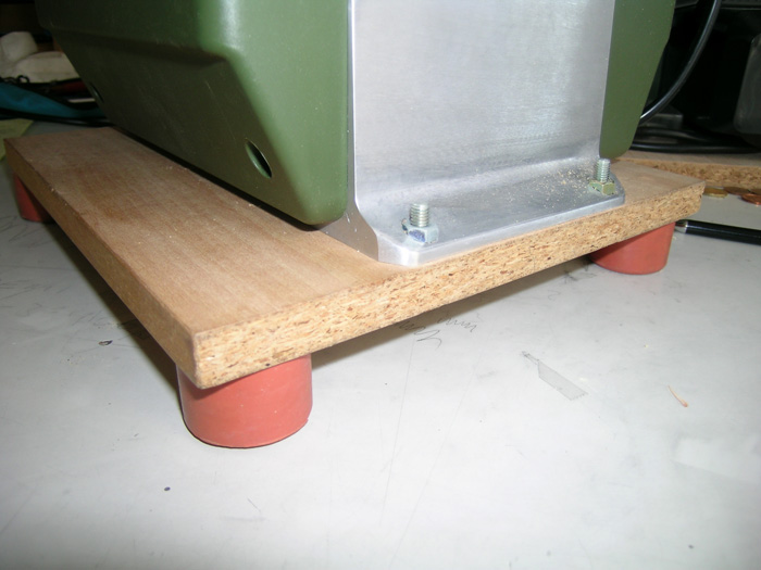

Me alegro mucho de que responda a tus expectativas.contramaestre escribió: Le puse unos mini taquitos de goma y al suelo; hombre, hace mas ruido de lo que pensaba, pero comparable a la sierra de disco y similares.!
En cuanto al ruido yo creo que probablemente lo podrás mejorar.
Yo hice algunos experimentos y lo que mejor me va es tener la máquina atornillada a una madera y poner en ésta 4 tacos de goma de los que se ponen de tope detrás de las puertas.
Tiene la ventaja de que si la pones encima de una mesa la puedes sujetar con unos sargentos o con pinzas de muelle.Adjunto foto.
