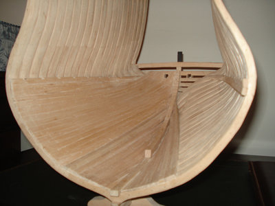

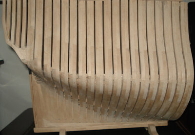

Un pequeño avance: forro interior del lado de estribor hasta el primer puente.
José

Que trabajo más fino y elegante. Va a quedar una sección de primera.
Seguimos atentos.

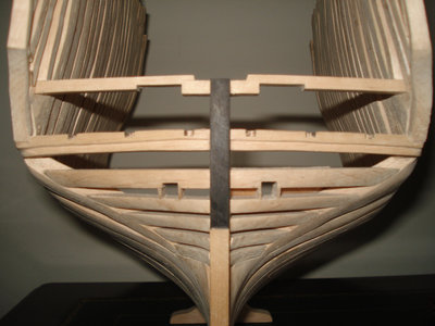

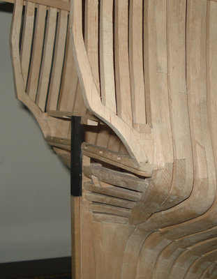

Colocación del yugo del peto de popa, contraaletas y piezas de relleno entre éstas y la última cuaderna.
José

Limpio, limpio como una patena.
Modelismo de arsenal de alto nivel, enhorabuena.

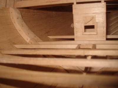

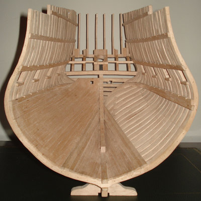

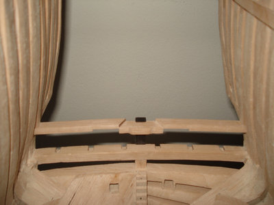

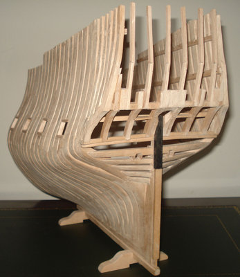

Otro pequeño avance: colocación de durmientes de los distintos puentes, batiportes del primer puente y estructura del peto de popa a excepción de su parte superior (esperaré a colocar los baos que intervienen en los elementos horizontales de esta estructura para no cometer errores con la altura a la que hay que situarlos).
José
adrian sorolla
Mensajes: 783
Ubicación: valencia
Re: Sección de Popa L'Artésien
Mensaje por adrian sorolla »
Hola Joseb
Trabajo limpio y agradable a la vista.

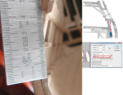

Me ha llamado la atención las distancias entre los batiportes y los durmientes, los veo muy altos respecto al primer puente, te lo indico en la foto.
Adrian
joseb
Mensajes: 117
Registrado: Mar Nov 15, 2005 12:59 pm
Ubicación: Jerez
Mensaje por joseb »
Hola Adrián.
Es posible que la fotografía llame a engaño, pues está tomada desde un plano superior (soy muy mal fotógrafo).
La distancia entre el durmiente del primer puente y el batiporte inferior es de prácticamente 2 cms (1,97 cms). Lo he vuelto a comprobar sobre el plano y también con Photoshop sobre el plano digitalizado y, por supuesto, también lo he comprobado sobre la maqueta.
Adjunto unas imágenes.
Por otra parte, también confunde que el durmiente del segundo puente está en contacto con el batiporte superior del puente inferior.
Gracias por tu aportación.
José

Pues esta bien, debe ser un efecto óptico ya que los baos no están todavía en su sitio, cuando estén montados los puentes seguro que queda mejor.
Adrian

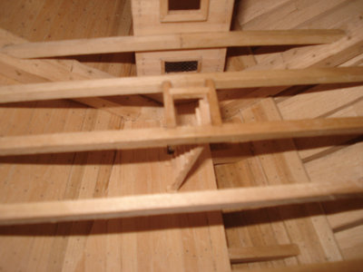

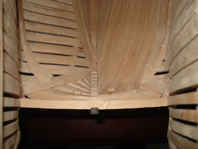

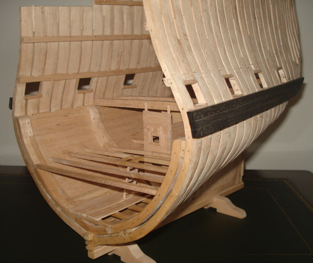

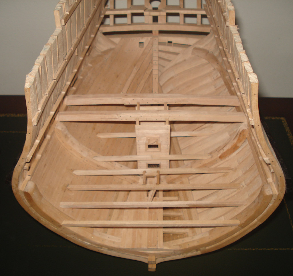

Pequeño avance en la estructura interna y en la colocación de algunas cintas de la primera batería. La caja de bombas y los dos baos de la primera cubierta están colocados de manera provisional.
José

Espectacular como siempre, Jose.
Hay que verlo en vivo y en directo.

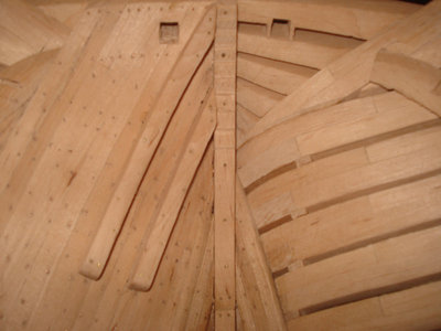

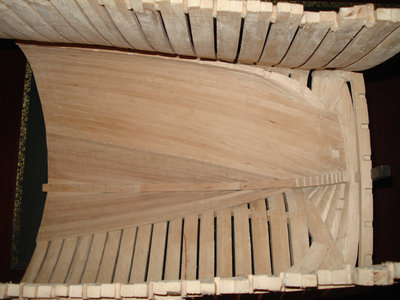

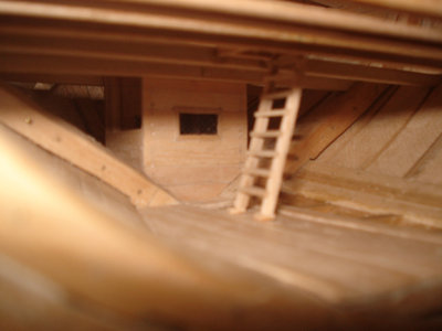

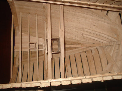

Algunas imágenes de detalle (la fotografía no es lo mío :oops: ).
José
