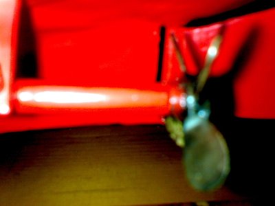

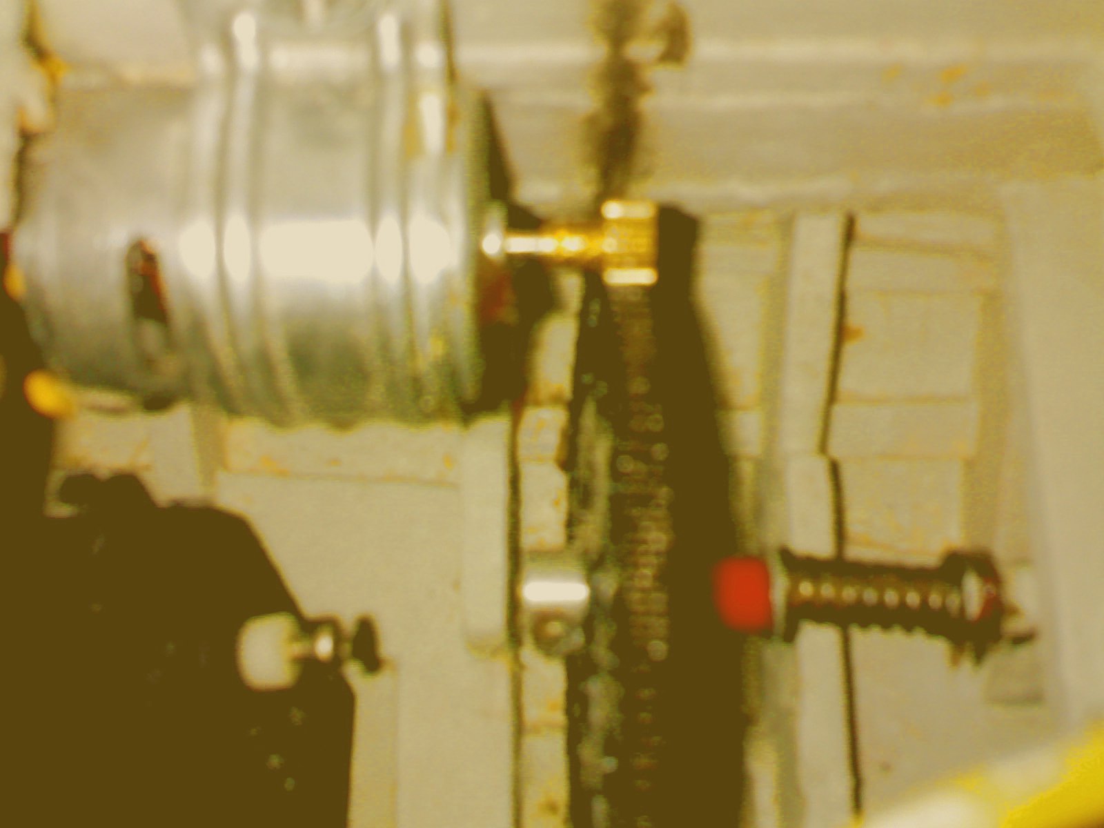

No se si las fotos han salido claras. Se distingue el muelle de la estopada, el aro de teflon de neumática de la hélice,el piño de 60 dientes y el motor con su engranaje.

Las fotos han salido suficientemente claras.
Nunca habría pensado atacar un motor a una corona en un barco, la verdad es que siempre he pensado que lo más sencillo era usar un cardan, pero si el eje es fijo, y la bocina también, porqué complicarse el tema con reductora y cardan cuando directamente puedes poner corona y piñón, variando piñón hasta encontrar la reducción adecuada de una forma sencilla y cómoda.
Gracias por enseñarnos cosas nuevas y realmente útiles.
