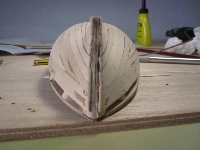

¿Tienes pensado barnizar el casco o pintarlo? El forro se ve bien para masillar y dejarlo bien presentado ¿Vas a hacerle otro 2º forro?

Gracias a los dos.
Hola Urruti!... echaba de menos tus comentarios...
pues mira... vuleves a dar en el clavo... porque esto de ser novato, lo que tiene es que hay cierta cosas basicas que desconozco..
mi intencion es que el barco (el casco sobretodo) termine pintado con varios colores, pero no se si para ello tengo que ponerle el segundo forro o no...
por supuesto lo voy a masillar y lijar para que tenga mas uniformidad, pero no se si hay que forrarlo otra vez para luego pintarlo, o se pinta directamente sobre el primer forro... ¿que me puedes decir al respecto?
Gracias y saludos.

Si pintas el segundo forro a mi parecer sobra un saludo

buenos dias opino que si pintas no hace falta el segundo forro ,ya veras que cuando acaves este te engancharas con otro , un saludo Tasso

Como ya te han comentado, yo también creo que no es tan necesario hacer un 2º forro si vas a pintar. Únicamente asegúrate antes de que el casco quede muy uniforme con la masilla.

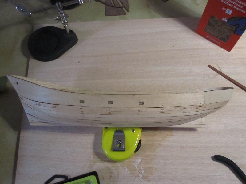

Re: Mare Nostrum de AL

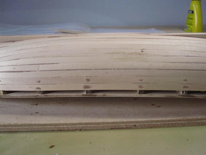

gracias por vuestra opinion. He lijado el casco y se ha quedado muy fino y regular... donde mas masilla he tenido que poner es en las marcas que han dejado algunos clavos al sacarlos.

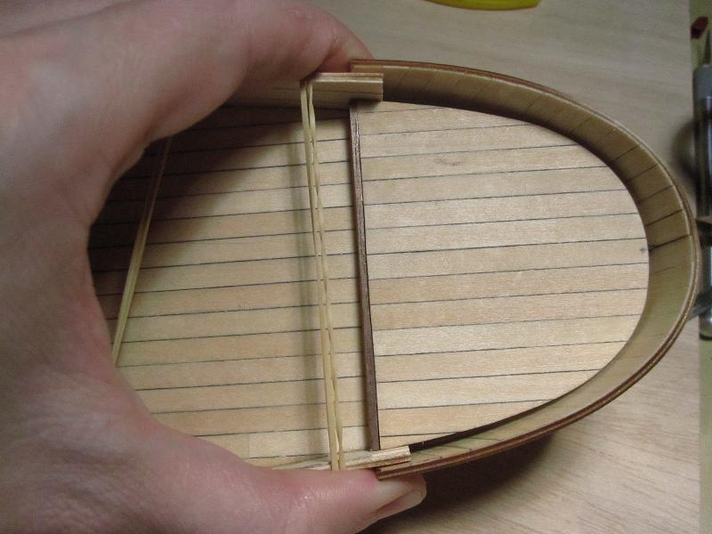

ahora estoy forrando las amuras internamente para luego ponerlas.
saludos y gracias otra vez

Te ha quedado muy bien el forrado. En cuanto a las amuras, no recuerdo si habia que doblarlas mucho para colocar o no pero de todas formas yo suelo forrarlas despues de colocar, por que una vez forradas es mas dificil doblarlas para ajustarlas a la curbatura del casco, sobretodo a proa.

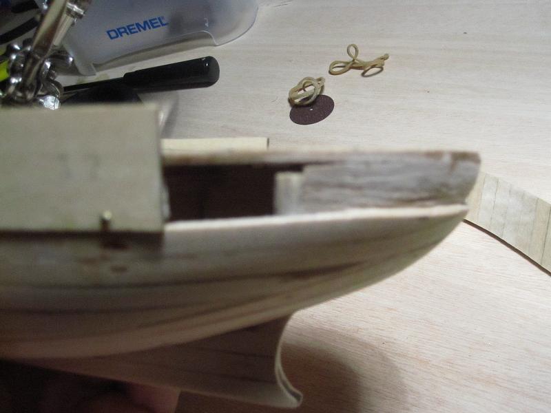

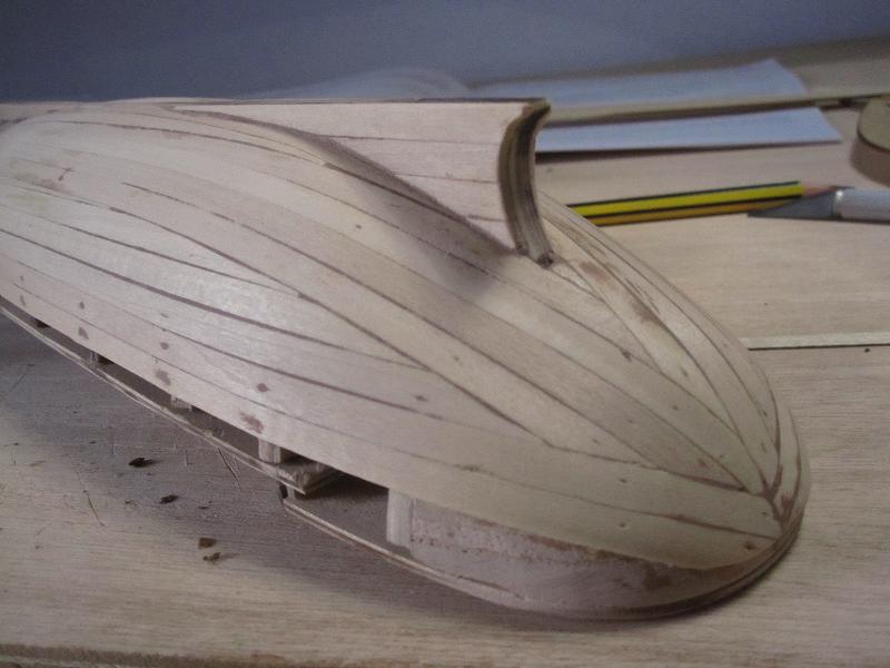

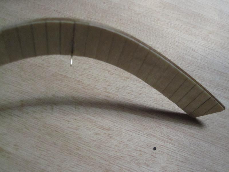

Pues si, javimetal, las amuras me han dado guerra...
despues de forrarlas internamente he intentado pegarlas al casco, pero en la parte de proa exigia una doblez que creaba tal tensión que no habia clavo ni pegamento que lo aguantase, asi que se me ocurrió hacer como con las tracas, meterlas en agua. Resulta que habia utilizado cola blanca para pegar el forro y he descubierto (no lo sabia
) que con el agua se disuelve esta cola.. asi que el forro se ha despegado, pero solo en la parte que estaba sumergida, o sea, un poco de desastre...

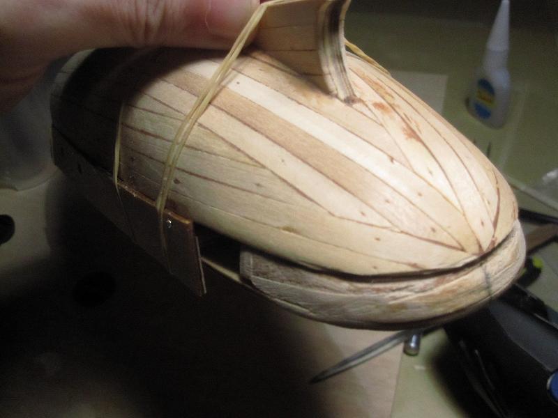

como he podido he mantenido las amuras dobladas en la proa para que cogiesen forma y despues de secarse he tenido que volver a pegar el forro y colocarlas.

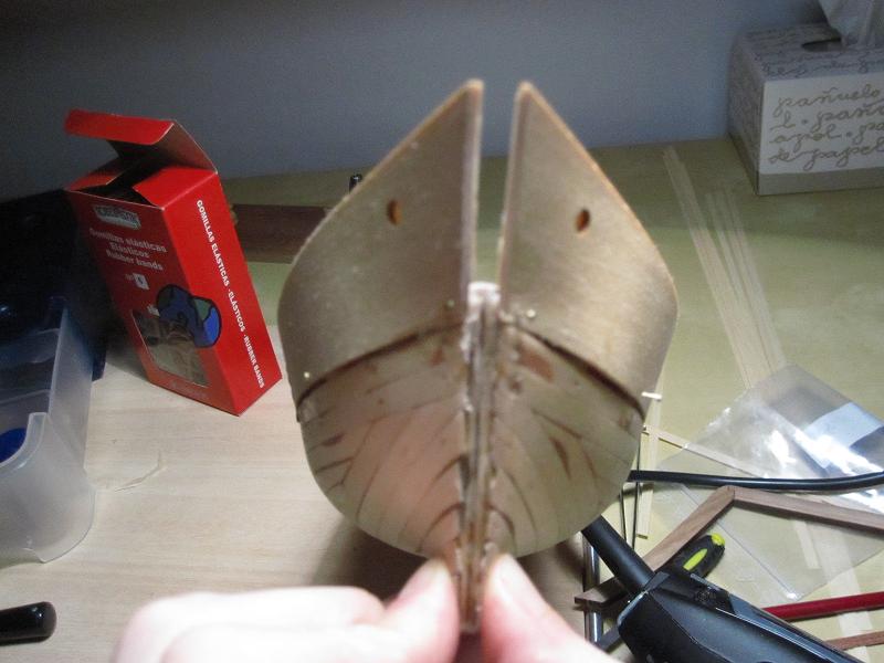

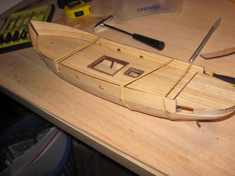

Aun así, no ha sido facil porque el hueco que hay que dejar en la proa para que quepa la quilla debes ser muy preciso... despues he sujetado las amuras con clavos, cola y gomas... (y porque no tenia nada mas a mano!)
cuando he visto esto pensaba que iba a tener que masillar mucho, pero al quitar las gomas, la parte superior de las amuras se ha abierto un poco hacia afuera, cerrando casi por completo este hueco..

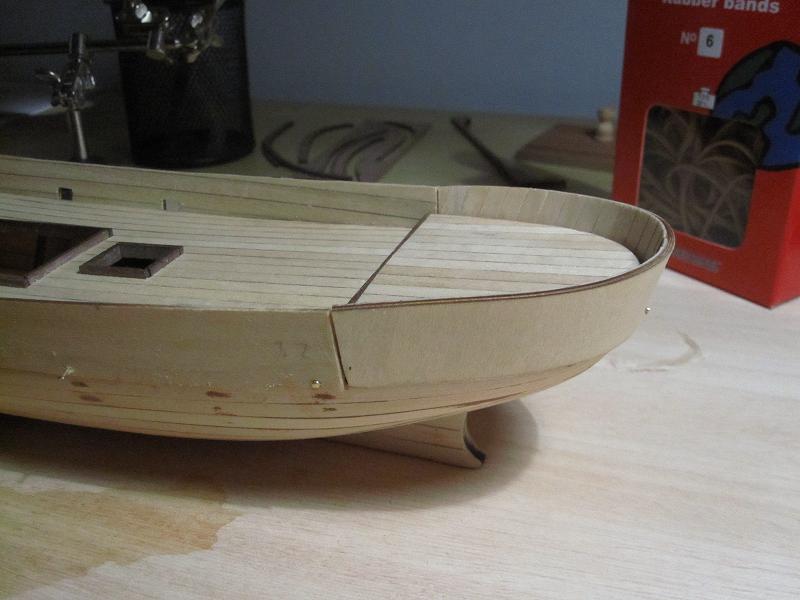

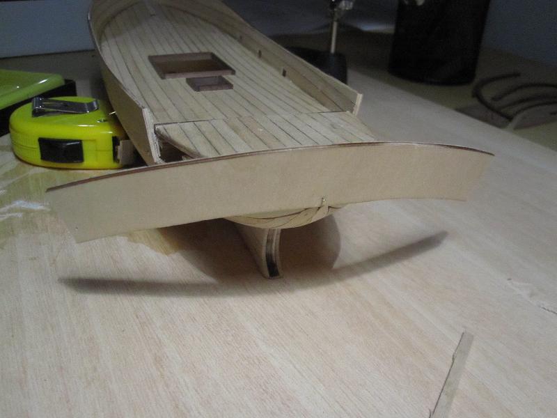

Ahora voy con la de popa...
primero hay que rebajar las tracas para que la amura asiente lo mas horizontal posible
luego se marca la linea longitudal que divide la popa en dos y se busca el punto medio de la amura de popa y metemos un clavo
se clava y se pega en el punto medio
como podemos ver aqui existe solapamiento entre las dos amuras...
no se si esto es otro error de fabricacion o es que los de AL no quieren que nos olvidemos de practicar el cortar-pegar-lijar... el caso es que ha quedado así
y este es el resultado final
falta masillar un poco mas...
y ahora es cuando viene lo interesante... como ya he comentado quiero darle un acabado con pintura de colores y he leido por ahí que, si vas a pintar, mejor pintar las piezas antes de ponerlas, que luego es mas complicado y costoso...
me podeis dar opiniones al respecto?...
gracias y saludos!
gracias y saludos!

Hola ,buenas tardes ves como esto funciona , ahora una buena capa de tapaporos ,un buen lijado + imprimacion ,dejalo bien fino sin rallitas ves disminullendo el grano de la lija ,aunque numericamente cuanto el numero sea mas alto el grano es mas fino, esto es a nivel de comentario me refiero a la lija ; lana de aluminio . un saludo tasso

Hola Tasso... creia que el tapaporos era para hacer el casco navegable, que no es el caso... no basta con masillar, lijar y pintar? (tampoco se a que te refieres com "imprimacion")
Buenos dias ,el tema del tapa poros es para que cuando pintes la madera al absorber la pintura esta no se escame,despues de ello la cepillass con lana de aluminio ó con un estropajo de esos verdes no diremos la marca,le vuelves a dar otra pasada y otra pulida e iras comprovando que la superficie queda super fina ,el tema de la inprimacion es darle una mano con una pintura de color gris vamos como se le hace a las carrocerias de los coches asi se ven mas los defectos y se puede corregir si uno quiere y ayuda a que la capa de la pintura final sea mas fina y puedas ver mejor si tapa ó no tapa bien la superficia .cada maestrillo tiene su librillo dicen , yo intento enseñarte el mio al igual que los maravillosos compañeros del foro que comparten sus esperiencias sobre el tema , un saludo Tasso y buen trabajo

gracias Tasso por tus consejos...estudiaré todo eso que me dices...
ahora una pregunta un poco tonta:
he visto que la mayoria de barcos pintados tienen la parte que va sumergida pintada de rojo, y luego el casco ya es mas variado pero... ¿esto es casualidad? ¿hay alguna regla no escrita? ¿o escrita? ¿estoy quedando como un paleto si pinto esa parte de azul?
Gracias y saludos
Gracias y saludos
Robofortea, te refieres a la obra viva que es la parte del casco que esta bajo el agua, que yo sepa no hay una regla fija, pero es cierto que una mayoría se pintan en rojo.
Pero vamos se ve de todo blanco, negro, verde oscuro, azul,,,
Un Saludo, este Mare Nostrum tiene muy muy buena pinta, animo.
